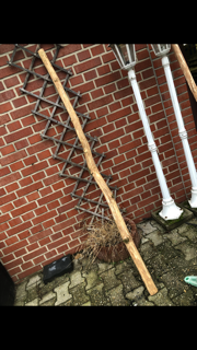

Hier mein Hollunder
Am Donnerstag geerntet und versiegelt.
An der Astgabel wird der Griff werden dadurch hab ich einen natürlichen sehr starken Reflex den ich nach dem freilegen des Markkanales durch festzurren an einer Bohle etwas bändigen möchte
Gruß Merc

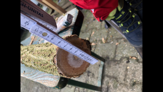

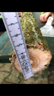

So heute den Markkanal freigelegt und Rinde entfernt

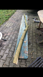

Dann alles mit Weiß Leim versiegelt und den Holler auf eine Bohle gezwingt
Bisher verwendete Werkzeuge
Klappsäge Ziehmesser Spachtel japansäge schraubzwingen Schraubstock leim und eine Bohle

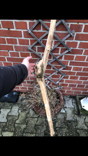

Da hast du dir aber ganz schön was vorgenommen, das ist schon ein mächtiger reflex. Du könntest dir überlegen ob du einen 5 curve daraus machst, siehe http://www.primitivearcher.com/smf/inde ... ic=64518.0
Auf jeden Fall ein interessanter stave, viel Erfolg!

Eine ähnliche Idee schwirrte mir bei dem irren Reflex auch im Kopf rum
Habe ihn nun grün wie er ist zurück gezwingt und wollte die enden ein wenig flippen
Nur weiß hier jemand ob Hollunder besser mit Heißluft oder mit Dampf zu biegen ist?
Gruß Merc

Servus, da brauchst du nicht extra erhitzen, Spann den Stave auf die Bohle und bieg de Reflex etwas raus und lass ihn so eingespannt trocknen, bei grünen Holz geht das schon.

schnabelkanne hat geschrieben: 04.01.2020, 20:30 Servus, da brauchst du nicht extra erhitzen, Spann den Stave auf die Bohle und bieg de Reflex etwas raus und lass ihn so eingespannt trocknen, bei grünen Holz geht das schon.
Denke aber um ihn gleichmäßig zu flippen muss ich mehr auf bogenmaß gehen als „nur“ bis auf den markkanal oder?

Servus, ja wenn du nur die Tips etwas biegen (flippen) willst dann sollte die Dicke im Biegebereich max. 1,5 cm sein und keine Totäste oder sonstige Knubbel im Biegebereich. Die Enden flippen würde ich aber erst natürlich nach dem Trocknen machen und dann mit Dampf.
In meinen vorigen Beitrag bezog ich mich auf den Reflex im Ganzen Stave - um den etwas zu mindern schlug ich vor ihn etwas zurück zu spannen.
Das ist schon erledigt nur noch nicht fotografisch erfasst
Aber trotzdem danke ;)
