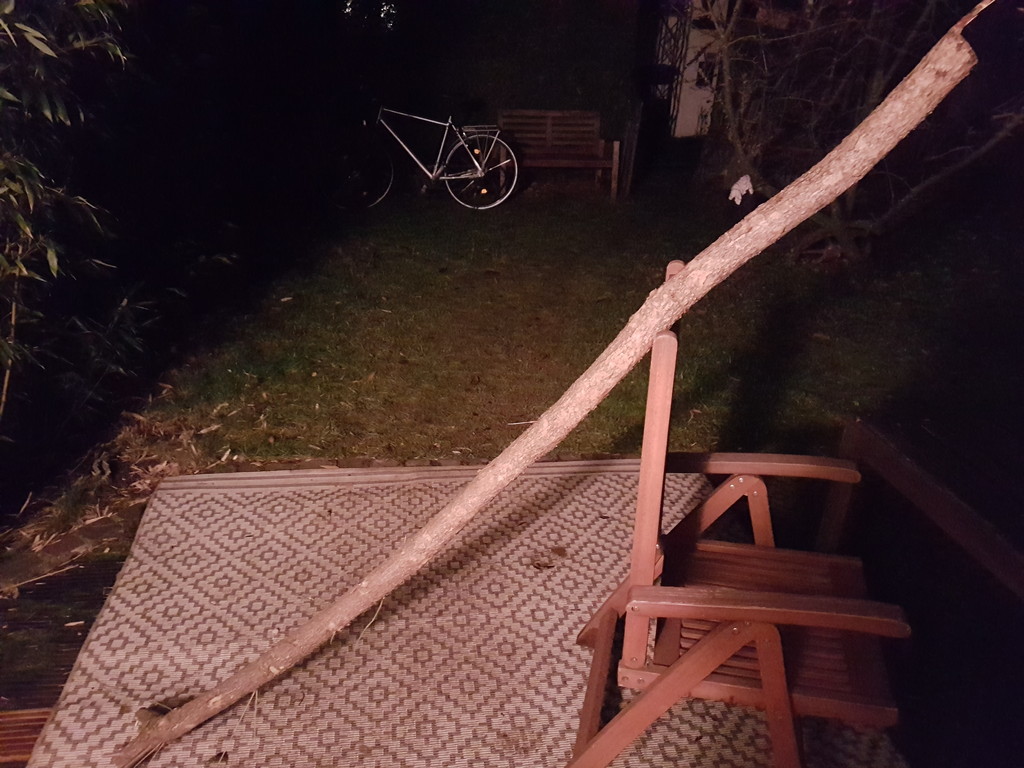

Nachdem jetzt so viele beim Turnier mitmachen, hat's mich dann doch gepackt. Obwohl ich eigentlich gerade überhaupt keine Zeit habe (bin vor 7 Wochen zum zweiten mal Vater geworden und mit einer 2 jährigen und einem Säugling gibt's dann doch immer was zu tun) will ich es dennoch versuchen und habe heute die letzten Sonnenstrahlen genutzt um die Kornelkirsche bei uns an der Kita zu fällen an der ich jeden Tag vorbei laufe.
Morgen finde ich hoffentlich die Zeit um ihn runter zu arbeiten. Dann gibt's auch schönere Bilder.
Felix
Habitat
Habitat
und ab
und ab
Ich werde ihn wohl an dem Knick absägen. Dann ist er zwar etwas kurz aber dafür ist der reflex dann gleichmäßig

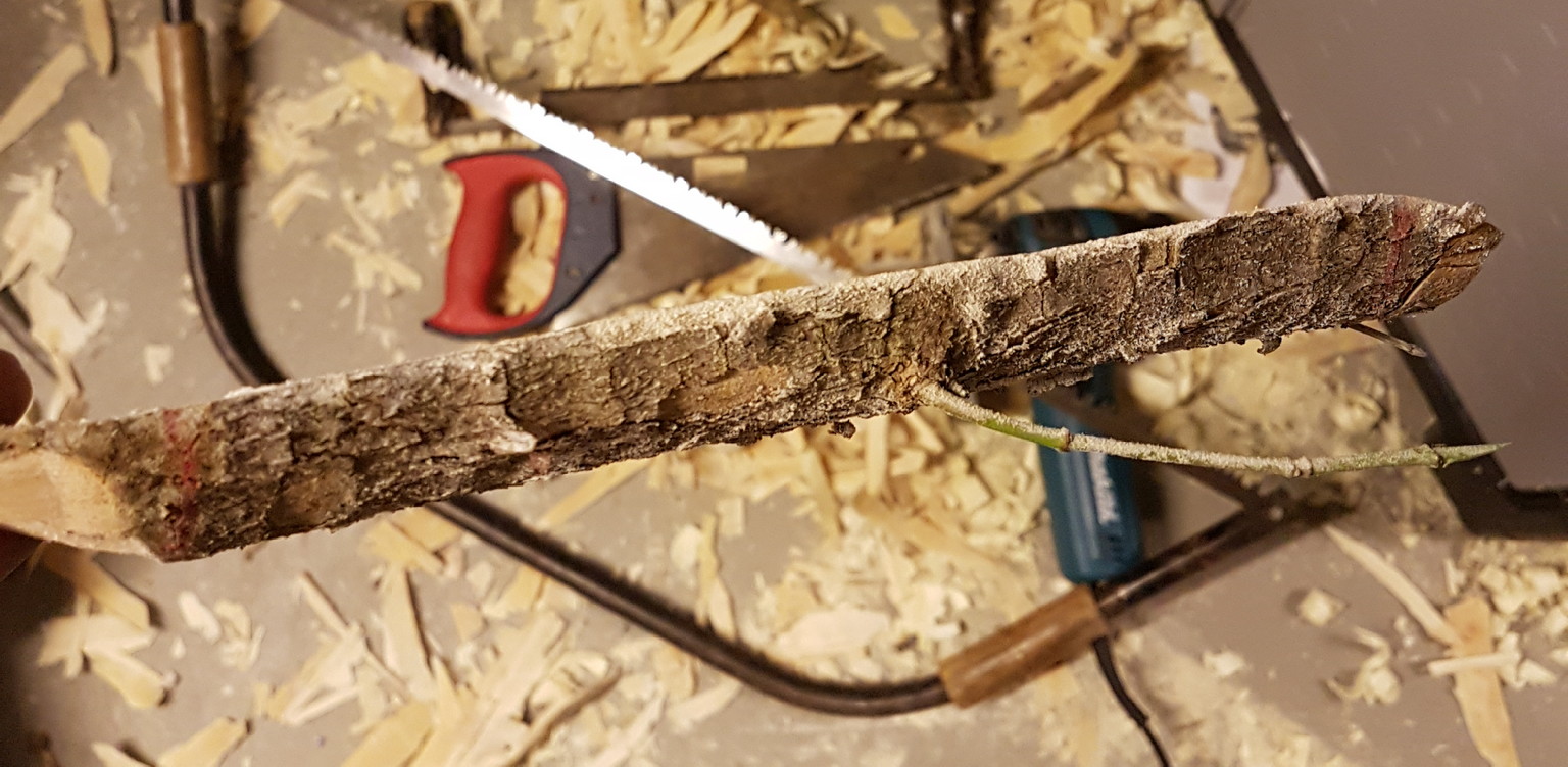

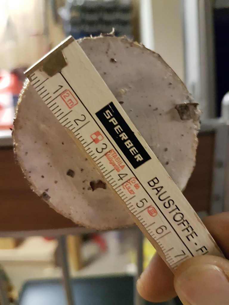

Knospe
Knospe
Deutlich unter 10 cm, ich messe morgen aber noch nach

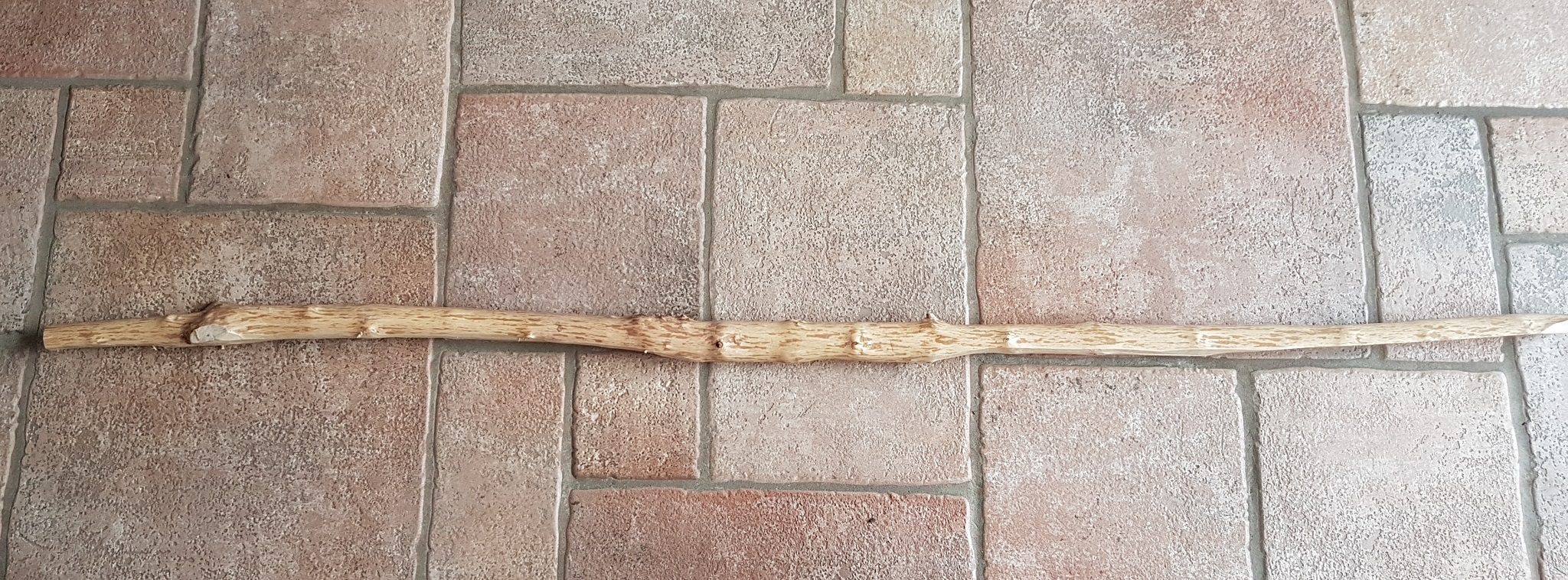

Kornelkirsche hab ich noch nicht fertig gebaut, aber tatsächlich gebogen. Das Stück liegt seitdem und hat sich nicht sichtlich verändert.
Ich hoffe nur, dass dein holz nicht reißt. Bei der hohen holzdichte passiert das fast zwangsläufig. Ich hab im Keller einen dünnen Stamm mit Rinde drauf, der so pimaldaumen nach 1,5 Jahren angefangen hat zu reißen.
Hier noch die Beweisfotos: Das alte Foto ist vom 17.01.17. Ich hab das Stück mal an genau die gleiche Stelle gelegt
vorm biegen
vorm biegen
aktueller Stand
aktueller Stand

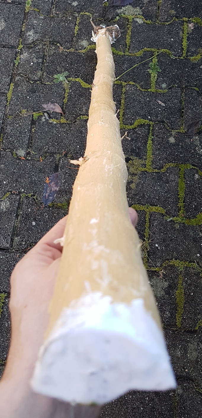

Die Große hat kurzfristig bei den Großeltern übernachtet, also konnte ich noch ein bisschen in die Werkstatt.
Ja was soll ich sagen, Kornelkirsche ist halt schon was anderes :D 20 cm hab ich mit der Stichsäge gemacht, die ist neu, hat 720 Watt und ich weiß jetzt wie es klingt wenn Maschinen weinen. ;)
Nach einer guten Stunde war der Mark Kanal endlich frei gelegt, was aber zu einem Großteil an dem starken Drehwuchs gelegen hat. Ich musste ziemlich vorsichtig arbeiten und ständig die Richtung mit dem Ziehmesser ändern dass es nicht zu tief einreist.
Morgen muss ich den Kandidaten gleich gut festzurren, bei dem Drehwuchs will der sich garantiert verdrehen.
Der Reflex hat mehr oder weniger direkt zugenommen, worüber ich jetzt nicht unglücklich bin.

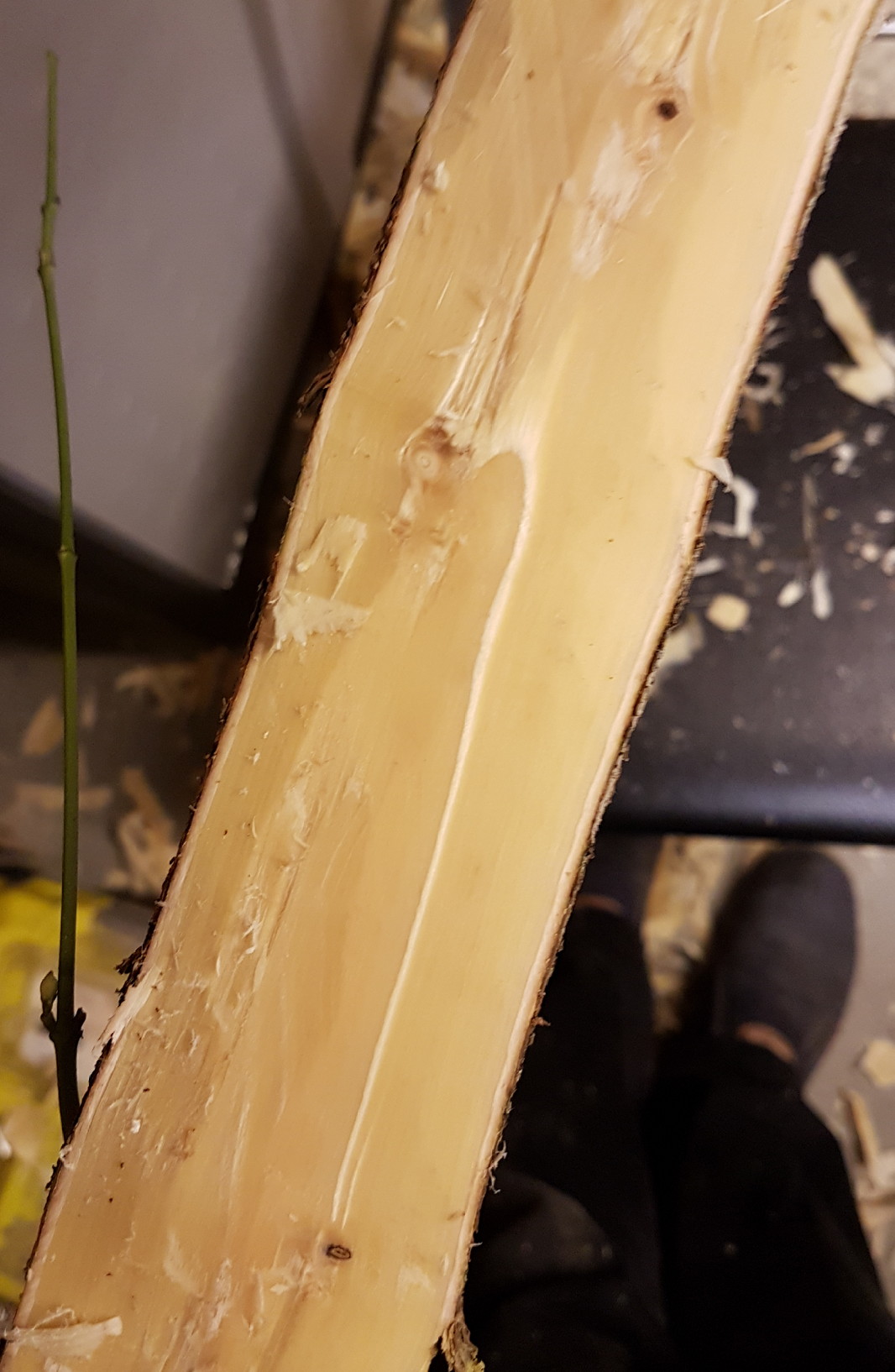

Ich hatte 2 komische Stellen im Holz, von der Färbung her wie der Kern.
Muss ich mir deswegen Sorgen machen?

Dicke Seite nach dem ablängen

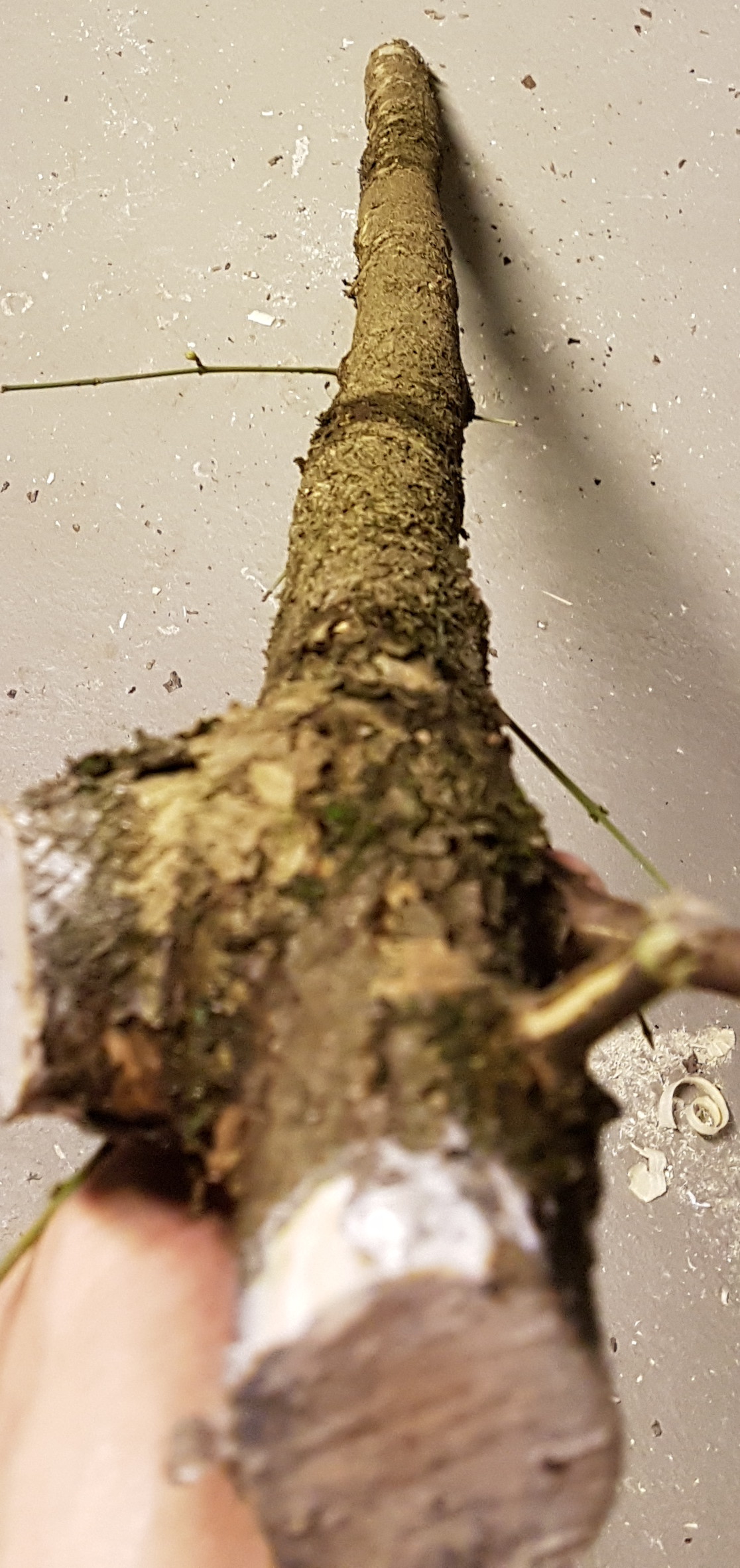

Der Rücken
Der Rücken

Der aktuelle Stand
Beiträge: 6636
Hat gedankt: 263 Mal
Hat Dank erhalten: 356 Mal
Re: Saplingbow 12 fka Kornelkirsche
Moin, Du solltest noch die Aststellen versiegeln, voraussichtlich wird hier das Holz zuerst reißen. Auf dem Rücken und am Bauch.
