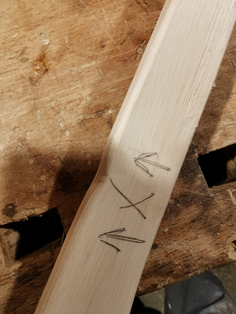

Bei mir geht es auch mal weiter. Ich habe den Hasel fertig getrocknet und die seitliche Form rausgemessert. In der Dicke wurde er auch reduziert. Durch das Trocknen verzog sich ein Wurfarm seitlich um ca 2cm, was ich rausgedämpft habe. Leider habe ich zu wenig unterlegt und es entstand eine recht hässliche Delle :-X Hoffentlich verschwindet die Delle noch durch seitliche Holzabnahme. Nach dem Begradigen habe ich begonnen die Enden zu flippen, auch mit Wasserdampf.
Hasel mit seitlichem Verzug
Hasel dämpfen
Hasel dämpfen
Hasel biegen
Hasel biegen
die Delle
die Delle

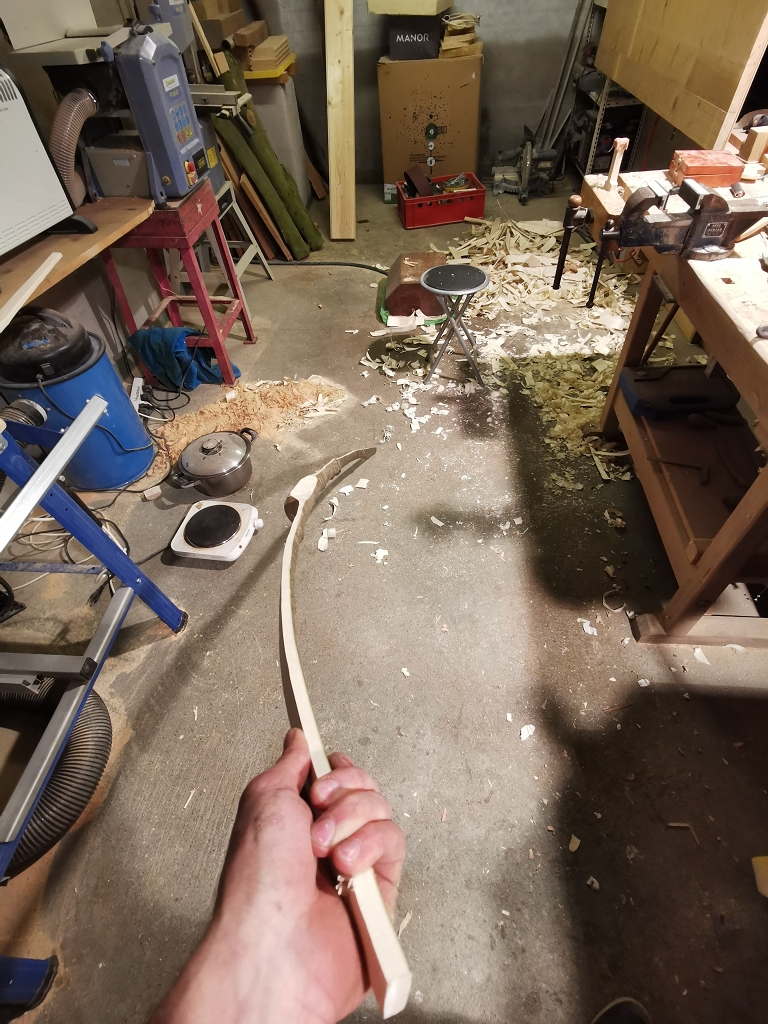

Nach dem biegen
Nach dem biegen
Enden flippen
Enden flippen

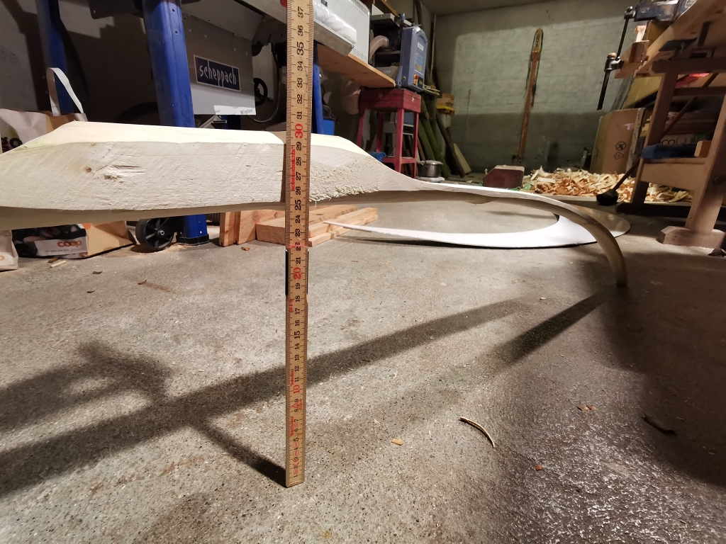

Der Ahorn war noch nicht trocken, hat aber schon einiges an Gewicht verloren. Ich habe auch hier recht viel Holz entfernt und Ihn in einen trockeneren Raum verlegt. Der Reflex hat deutlich zugenommen, aber Seitlich verzogen und verdreht hat sich zum Glück nichts. Ich hoffe ich komme mit dem Reflex klar beim Tillern.

Ahorn, reflex
Ahorn, reflex

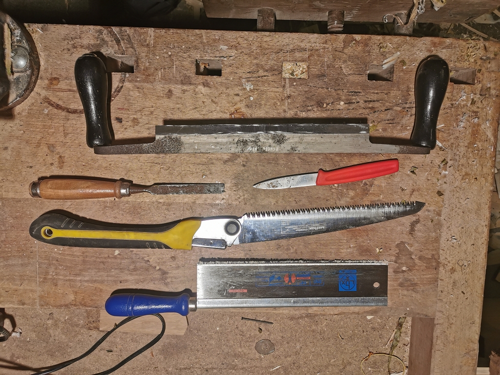

Die benutzten Werkzeuge waren: Ziehmesser, Schweifhobel, Feile, Ziehklinge

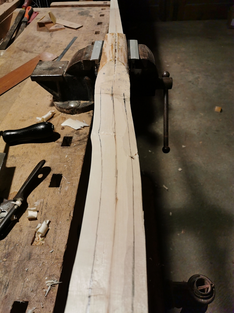

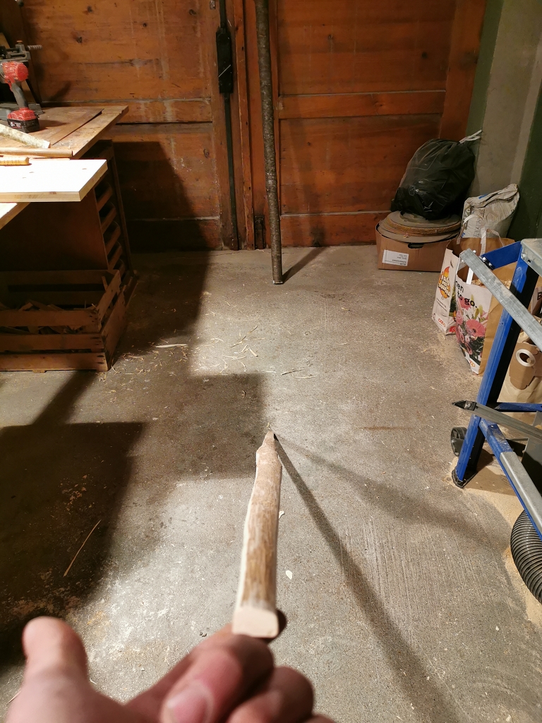

Heute ging es wieder weiter. Beim Haselnuss habe ich auch noch das andere Ende geflippt.
Beim Ahorn habe ich mich dazu entschlossen die Rinde doch noch runter zu nehmen. Der Plan war in die Rinde eine Verzierung zu machen, evt schnitzen oder was in die Richtung. Da der Reflex aber weiter zugenommen hat (mittlerweile 14cm) und die kleinste Verletzung am Rücken fatale folgen haben könnte, musste sie runter. Es war ein bisschen mühsam aber unter der Rinde war der Rücken noch erstaunlich feucht. Vielleicht zerteile ich den Griff und spleisse in etwas deflex. Erlaubt?
Ich habe ihn auch noch in der Dicke beträchtlich reduziert.

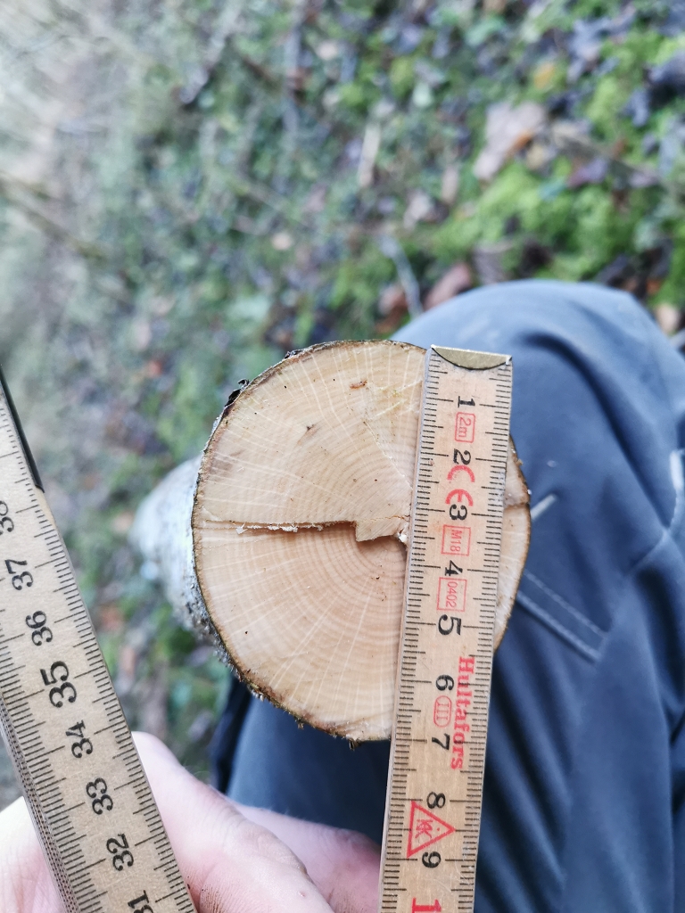

Nebenbei auch noch ein Makrobild hom Haselnuss. Mal schauen was die dünnen Ringe bringen werden ;D

Reflex
Reflex

Die verwendeten Werkzeuge kann mann auf dem Werkbank entdecken.. irgendwo :D

Tja.. den Ahorn nehme ich raus fürs Saplingturnier. Er hat mittlerweile 25cm Reflex, dass habe ich noch nie erlebt :o

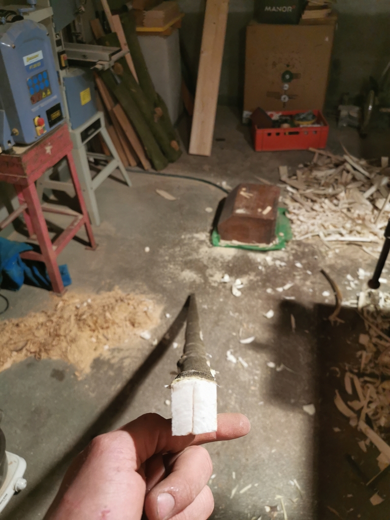

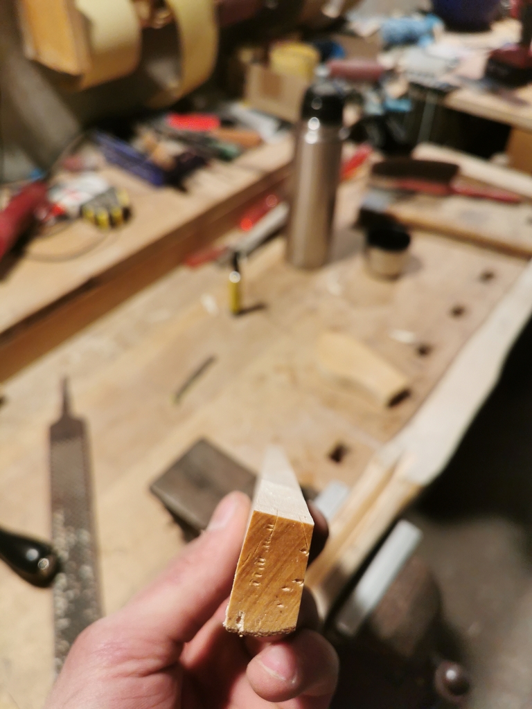

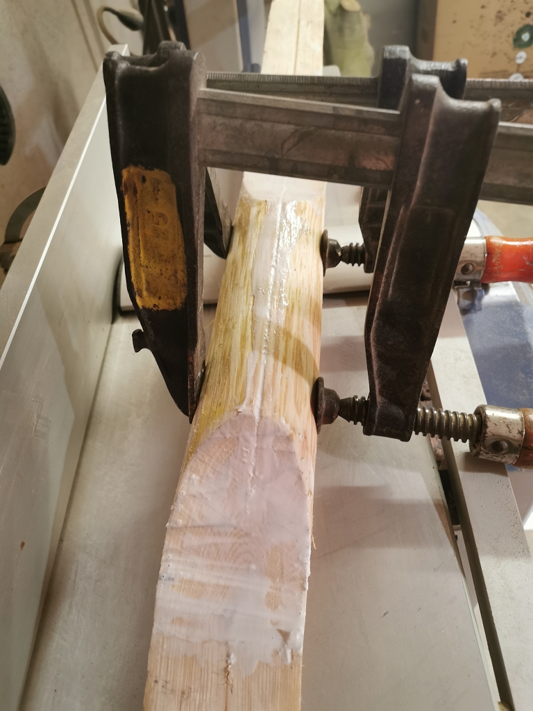

Beim Hasel ging es weiter. Ich habe ein Stück dass ich vom selben Stave abschnitt auf der Heizung getrocknet. Anschliessend zurecht gehobelt. Mit diesem Stück habe ich den Riss im Griff ausgefüllt. Zuerst habe ich mit dem Oberfräser den Riss ausgenutet und dann mit Holzleim das Stück eingeklebt.
Die benutzten Werkzeuge waren: Oberfräser, Hobelmaschiene, Tischkreissäge, Japansäge, Ziehmesser

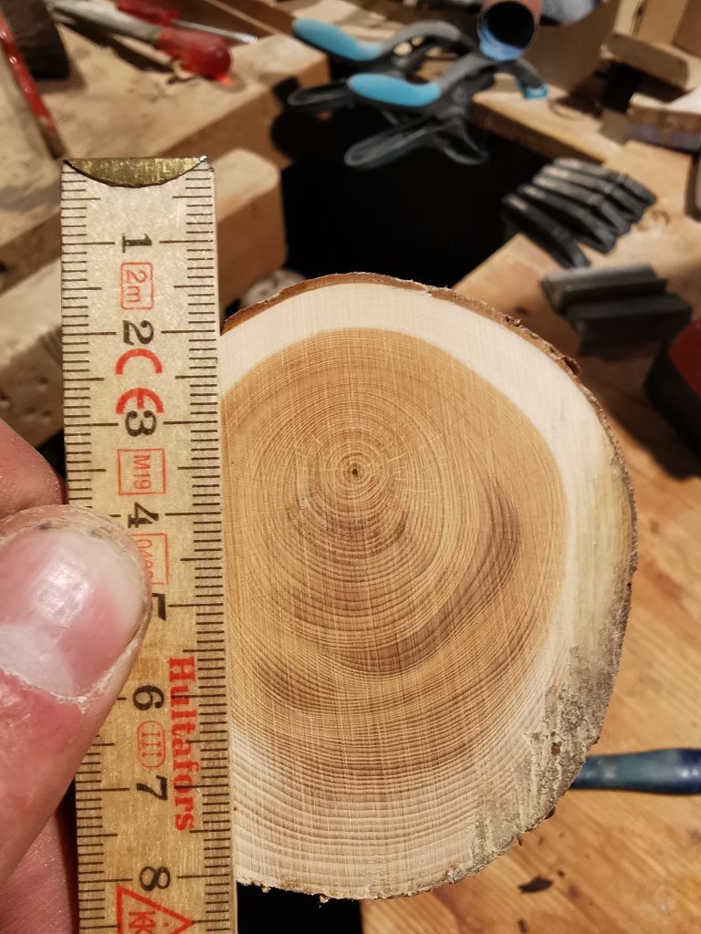

Ach und hier noch ein Bild auch mit sehr dünnen Ringen ;)
Eibe <3
Eibe <3
