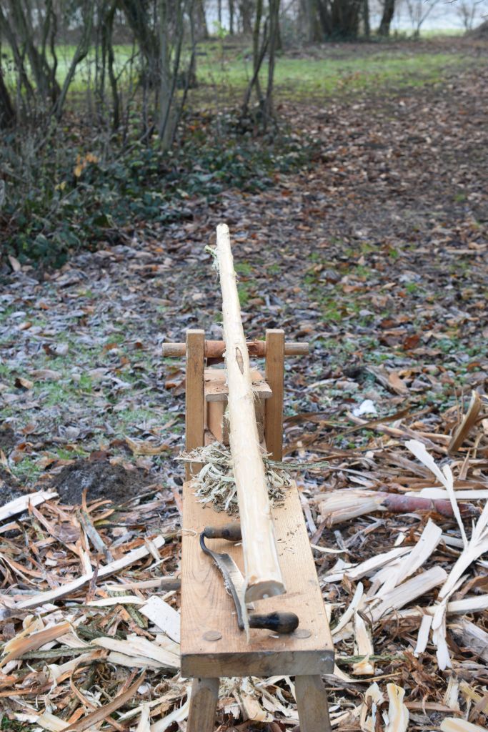

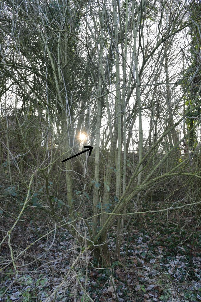

So, mit leichter Verspätung will ich nun auch mal. Geernet habe ich bereits am 02.01., bin allerdings erst jetzt dazu gekommen, die Bilder einzustellen.Ich habe nichts Spektakuläres vor, ein schlichter ELB aus dem Holunder und für die Mirabelle überlege ich mir etwas, sollte sie das trocknen überleben.
Der Holunder:
Da steht er noch
Da steht er noch
Da liegt er, schön gerade

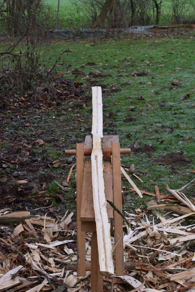

Einmal halbiert
Einmal halbiert

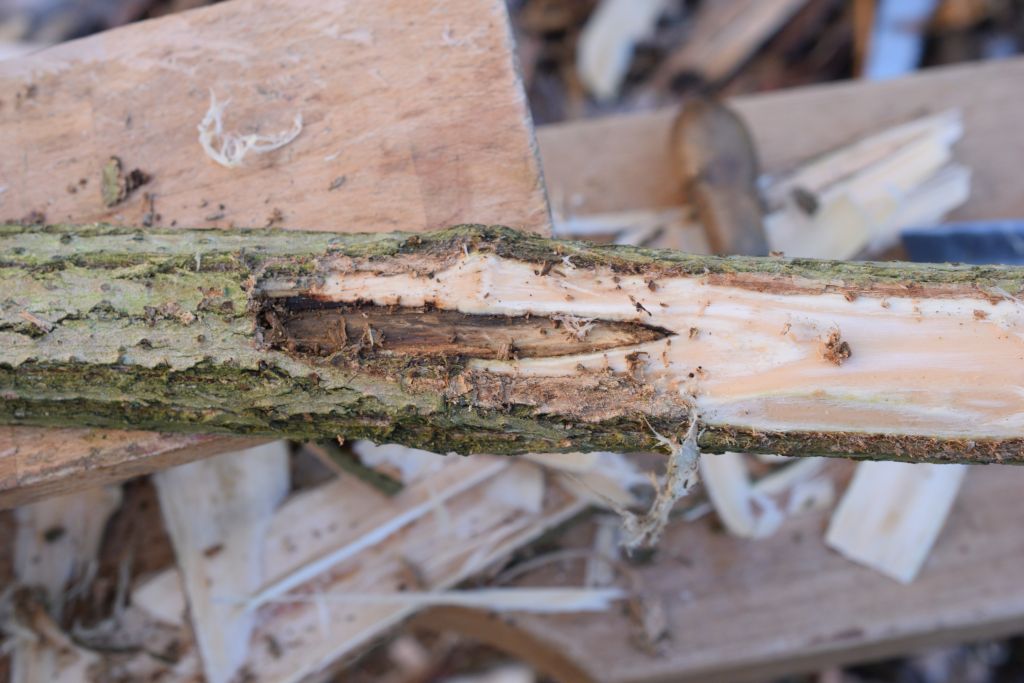

Eine äußerlich nicht sichtbare Gammelstelle ist aufgetaucht. Zum Glück ist er noch lang genug, die kommt in den Griffbereich, der nun zwangsläufig steif bleiben muss.
Und ganz entrindet
Und ganz entrindet

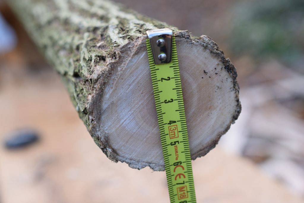

Gerade kein Maßband zur Hand gehabt, es sollte aber deutlich werden, dass das keine 10cm sind

Mirabelle, supi. Ich würde, falls noch nicht geschehen, den dunklen Mittelbereich (beginnende Verkernung schätze ich) bauchseitig versiegeln. Ich habe bei meiner Kirschpflaume festgestellt, dass dieser Bereich reißen möchte.
