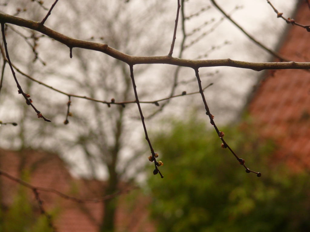

heute morgen eine Ulme im Garten ausgeguckt
...und abgeschnitten
Ulmenzweig mit Knospen

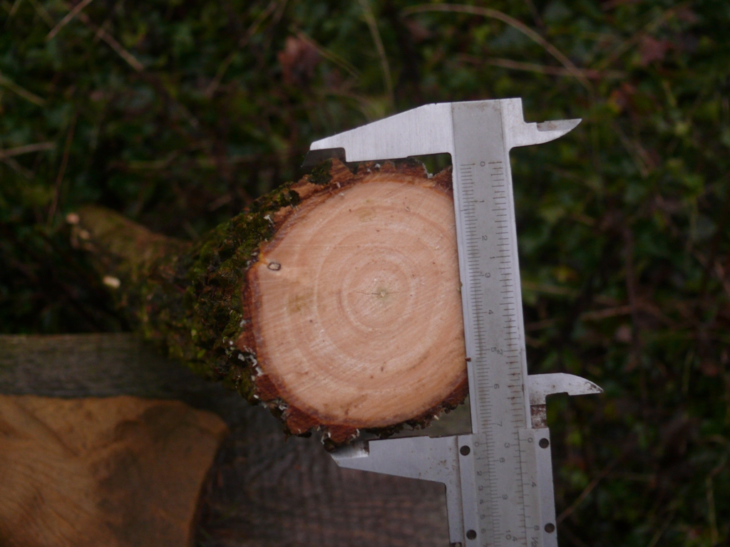

Unterer Duchmesser..

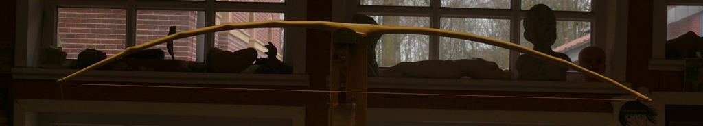

das Ulmenstöckchen hat beim Trocknen ordentlich reflex gezogen und leicht propellert. :-\
Deshalb hab ich schonmal ein bisschen weitergemacht und vorsichtig gebodentillert.

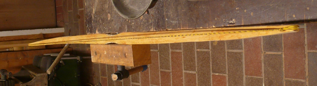

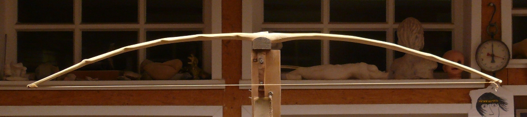

heut erstmals gewogen
Sehnenlage - alles noch im grünen Bereich.
vor dem Bodentillern hatte er gute 8cm Reflex...

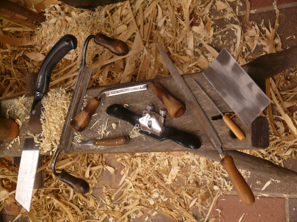

p.p.s. bisher gebrauchtes Werkzeug (+Bandsäge, ist nicht auf dem Bild)

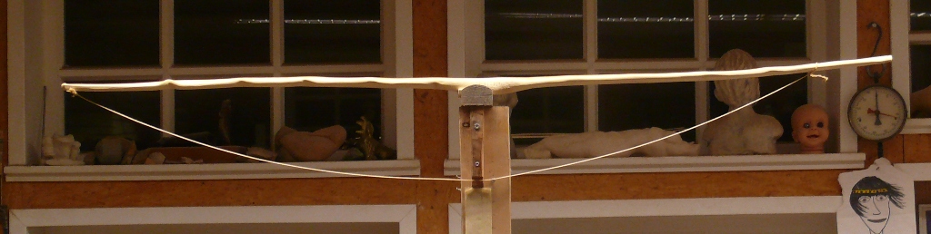

Der Ulmenstecken hat in der letzten Woche kein Gewicht mehr verloren und ich hab heut noch ein Stündchen getillert.
Gewicht aktuell 410g incl. Sehne
die Nocks sind funktionell aber nicht schön... werd ich wohl noch überarbeiten.
NtN 170cm
ca.45# @ 28"
Ach ja, er hat die ersten Pfeile fliegen lassen und ich darf ihn somit BOGEN nennen... ;)

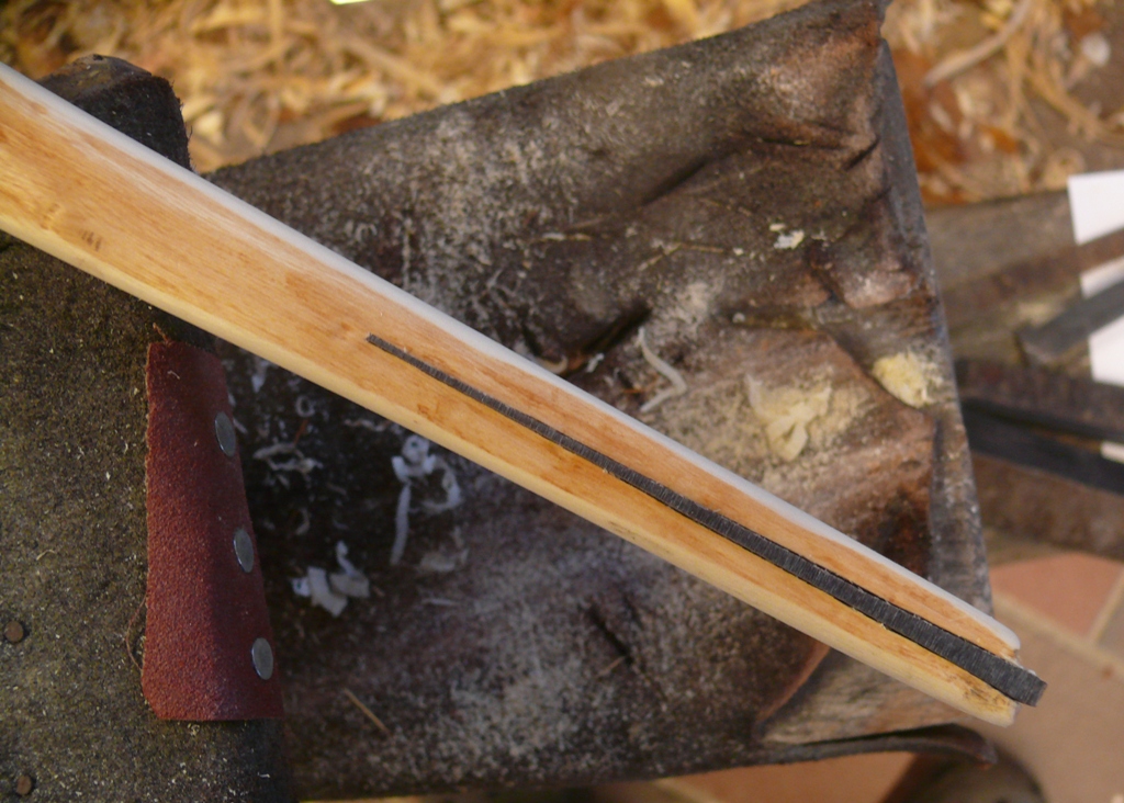

Bogenenden einsägen...
Keile zuschneiden aus Horn vom Wasserbüffel (Bandsäge)...
und einpassen
und einpassen

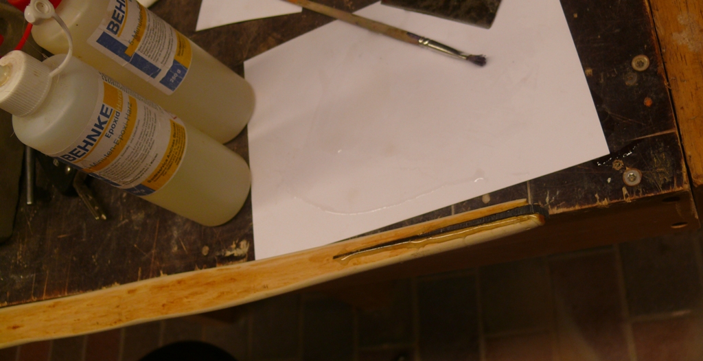

Geklebt wird morgen, ich hatte kein Epoxi in der Werkstatt.
Toddi
Beiträge: 320
Re: Saplingbow 12, Toddi, Ulme
Beitrag von Toddi »
auf zum Endspurt...
Hornkeile als Nockverstärkung einepoxiert...

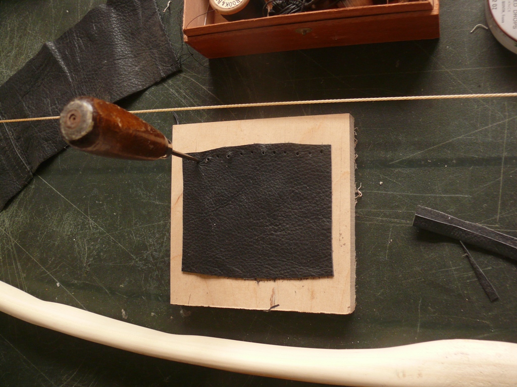

Griffleder zuschneiden und lochen...

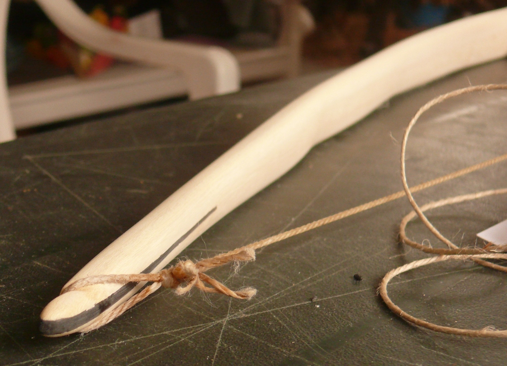

und vernähen mit einer alte  Bogensehne (6Strang FF)...Die Enden des Nähfadens s chräg abschneiden und mit Sekundenkleber "härten", dann lässt sich der Faden gut ohne Nadel "vernähen"...
hier nochmal ein Bild vom bearbeiteten Nockende.

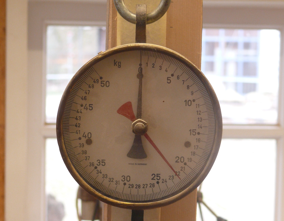

Der Bogen misst 157cm von Nock zu Nock und zieht 22kg @ 27".
