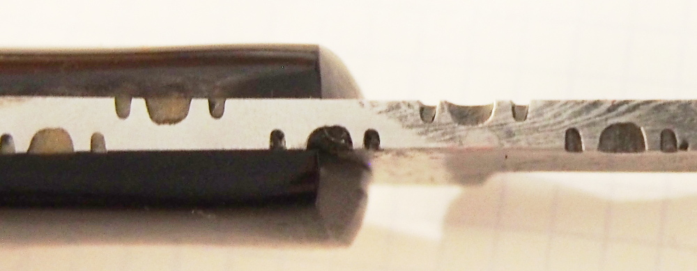

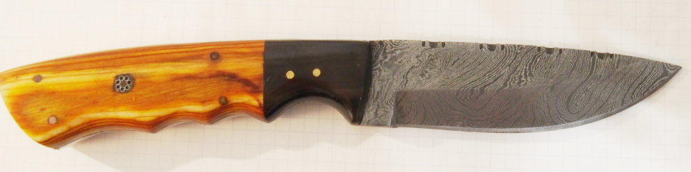

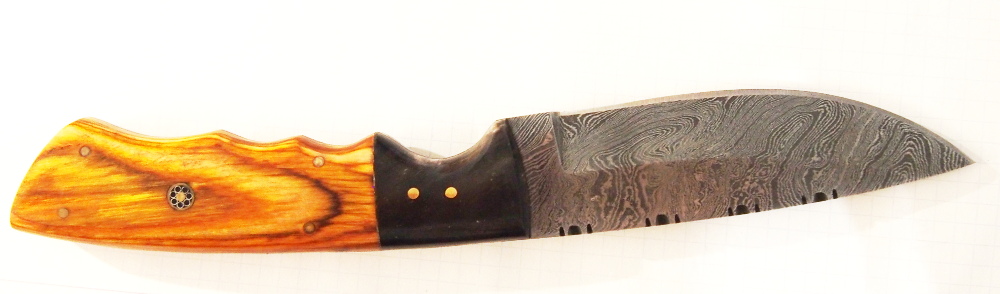

Hallo liebe Leute,
ich habe mir ein Messer bestellt. Angeblich laut Hersteller:
"Info Lieferant: Unser Damaszener wird sehr aufwendig aus zwei verschiedenen Stahlsorten
1095 & 15N20 Handgeschmiedet. Durch fünffaches Verdoppeln der Stahl Lagen und erneutes Schweißen wird die Anzahl der Lagen so vervielfacht. Somit hat Unser Damaszener 288 Lagen wurde 5 Mal gefaltet. Dies zeichnet unsere Messer durch seine lang bleibende Schärfe, Zähigkeit und Härte aus."
Heute ist das Messer gekommen. Ich zweifle an den Angaben des Herstellers. An der Schneide ist von der Maserung nichts zu erkennen. Oder ist mein Argument falsch und es kann durchaus stimmen?
Danke für Infos!
LG, Ronny

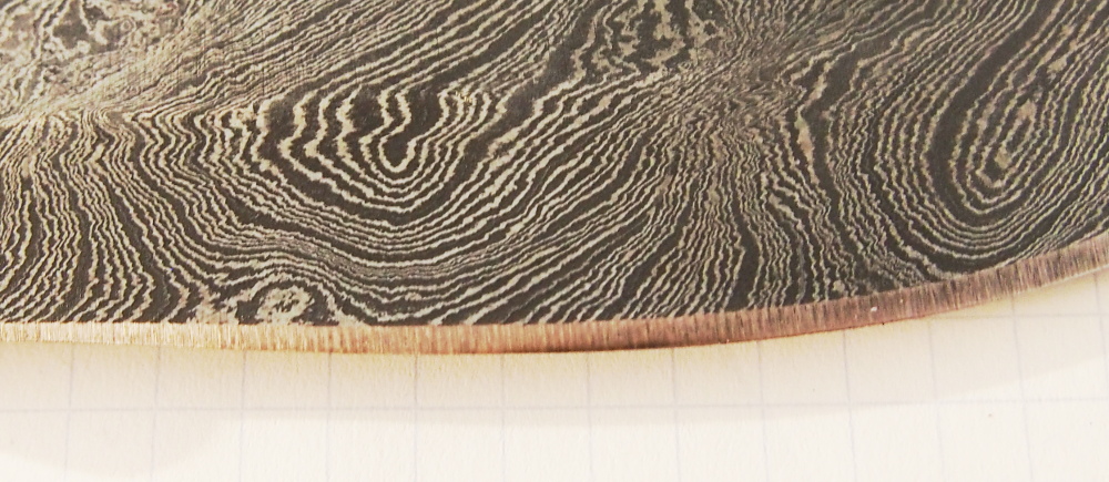

Die maserung siehst du nur wenn der Stahl geätzt wurde. An der Schneide wird das geätzte aber wieder abgeschliffen, also alles gut.

Man sieht den durchgehenden wilden Damast am klingennrücken das ist ein gutes Zeichen.
An der Schneide sieht mans wie fka geschrieben hat im Normalfall nicht da hier nicht geäzt wurde.

Das ist zwar richtiger Damast. Aber für mich sieht das nach eher günstig produziertem Damast aus Fernost aus. Der Preis wird nicht allzu hoch gewesen sein?

ich glaube, ehrlich gesagt, auch nicht, dass das eine besonders hochwertige Klinge ist. Ich muss aber ausdrücklich sagen, dass ich dafür kein Fachmann bin und mein Urteil auch nur auf Youtube aufbaut:
https://www.youtube.com/watch?v=HP5GyAXwHXs
Ab Minute 2.34 erklärt er, was ein Damast-Sandwich ist. Und das was er sagt, passt zu den Bildern von Deinem Messer. Täte mir echt leid, wenn sie Dich da übers Ohr gehauen hätten. Ist nämlich ein sehr schönes Stück, an sich.
