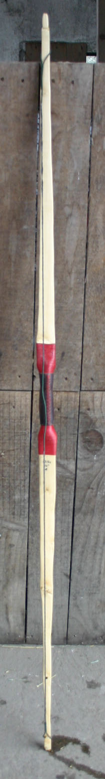

Mein erster Holunder ist fertig, ist leider ein wenig schlapp geworden.
66´´ von Nocke zu Nocke, 23lbs bei 26´´ Auszug. Rückenansicht entspannt Bauchansicht Griff mit gewachstem Leder bezogen, die Wicklung aus Baumwollfaden mit Ponal blau versiegelt. Mit aufgespannter Sehne Bei vollem Auszug von ca.26´´.
Werde den Bogen verschenken, weil er mir doch ein wenig zu schlapp geworden ist.

Auch wenn er etwas schlapp geworden ist, ist der Tiller schön! Gefällt mir gut der Bogen! Hast du noch eine Seiten Ansicht vom entspannten Bogen?

Gefällt mir auch sehr gut. Besonders der Griffbereich. Sieht sehr sauber verarbeitet aus und die Farb- und Materialwahl ist klasse.
Beim Tiller bin ich mir nicht so ganz sicher. Für mich (<- Newbie!) sieht es so aus, als ob der untere WA stärker biegt als der obere, vor allem in Griffnähe. Ich weiß allerdings recht gut, mittlerweile, wie knifflig diese ganzen Knubbel an einem Holunder sein können, wenns ums Tiller geht.

Servus, ja schöner Charakterbogen.
Wenn der Pfeil beim Schießen beim Ablass nicht gegen die Hand schlägt dann passt der Tiller, wenn ja dann ist der obere WA noch zu stark.

Ist mir vorhin gar nicht aufgefallen, aber jetzt seh ich es auch. Aber wie Schnabelkanne geschrieben hat, wenn der Pfeil nicht an der Hand anschlägt ist alles gut.

Mag sein, das der untere WA etwas schlapper ist. Hinter dem Griffbereich macht der Stab einen Knick nach oben und kommt dann in eine deflexe Richtung, weshalb das vielleicht so aussieht als ob er da mehr biegt.
Die Pfeile fliegen sauber ins Ziel.
Könnte natürlich noch nacharbeiten, ist mir aber eh schon zu schwach geworden.
Das Problem beim unteren WA war ein Knick hinter den Beiden Knubbeln Richtung Tips und deshalb musste da so viel weg.
Die Wicklung war echt eine Geduldsarbeit, habe eineige male neu anfangen müssen.

Der Griff hat echt was, mal was anderes.
Fände es aber schöner wenn die Griffwicklung nach vorne zeigt, aber ist Geschmacksache

Schön das dir das gefällt, die Wicklung hat nicht nur optische Zwecke.
Da das Griffstück zum Teil abgesplittert war, soll sie auch den Anfang der Splitterung verdecken
und verhindern das sich das wieder ablöst.

schöner Bogen, und ich bin auch der Meinung dass der Tiller gut passt.
warum machst du den Bogen nicht kürzer um die Zugkraft zu erhöhen?, ich würde z.Bsp. beide Wurfarme um je 2" kürzen.

hab ich auch dran gedacht. Doch der Knick den ich am unteren WA hatte würde dann wahrscheinlich wiederkommen oder an der Stellen brechen. Der Bogen ist ja auch schon versprochen und die Frau freut sich riesig auf das Teil.
Ich hab ja auch noch den kleinen Bruder (160cm lang), der sieht sehr vielversprechend aus.
