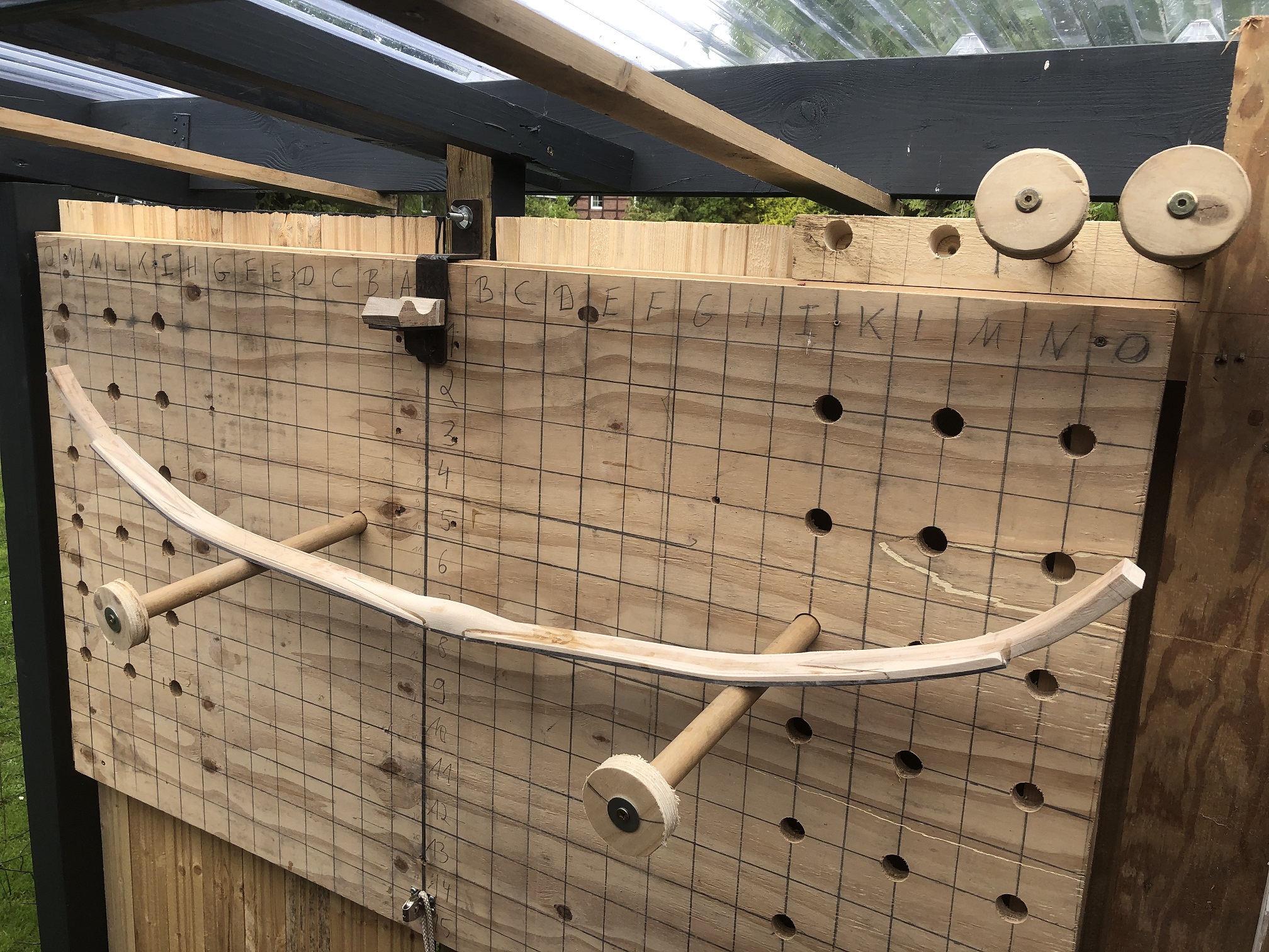

Ich habe leider nicht alles dokumentiert, aber hier mal ein paar Bilder. Hier der V-Spleiss des Griffs, bereits mit Horn belegt.
Der Griffbereich in verschiedenen Bearbeitungsständen. Hier sieht man die Orientierungslinie für die spätere Wurfarmbreite.
Der Bogenbauch mit 2 Celik, Celiki, Celikas… ähh 2 Stoßfugen mit Knocheneinsatz. Ein Wurfarm mit nun etwa 35 mm, Kasan und Tip noch nicht fertig bearbeitet. Außerdem sind beide Tips noch zu lang.
Das ist der aktuelle Zustand. Ich würde die Kanten noch deutlich abrunden wollen, und so einen elliptischen Querschnitt anstreben, bin jedoch noch nicht sicher.
Ich muss auf jeden Fall noch schleifen, schleifen, schleifen, dann würde ich bei etwas höheren Temperaturen mit dem Sehnenbelag beginnen.
Allerdings plagt mich noch ein Problem, wieder mal am Griff. Es hat sich ein recht großer Span vom Griffteil abgehoben. Dieser geht nicht durch bis zum Horn, ist aber schon recht ordentlich. Ich habe ihn mit Hautleim wieder angeklebt und hoffe, dass die Sehne die Rettung bringt.
Das erst einmal von mir. Vielen Dank für´s Anschauen.

Schön das du dich entschieden hast deinen Bau allen zu zeigen. Du hast ja schon einige Tipps von mir sauber umgesetzt.
Jetzt verstehe ich auch was du mir mit dem Griff sagen wolltest. Du solltest die 1. Sehnenlage aufbringen und dann rechts und links an den Griffspleiße ein Sehnenwicklung von %cm machen. Die 2. und 3. Schicht kommt einfach darüber. Wenn du keinen kühlen Keller besitzt, würde ich den Sehnenbelage bei kälteren Temperaturen machen. Sonst bekommst du Probleme das dein Leim geliert.

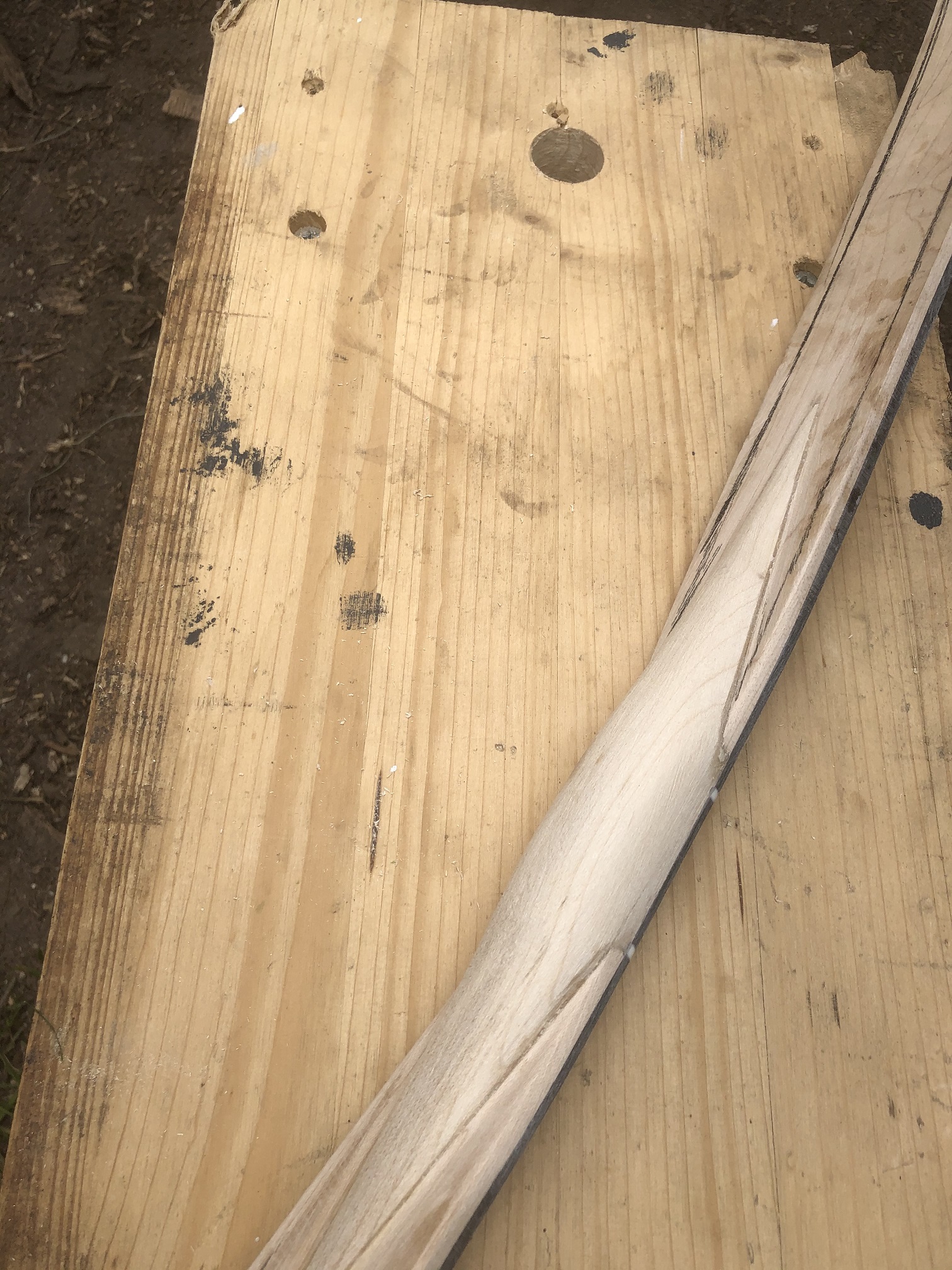

Und so schnell ist es dann auch wieder vorbei. Auf den Tepeliks sah alles gut aus. er bog sich gut und auch gleichmäßig mit nur wenig Verdrehung. Dann, langsam auf Standhöhe gebracht ohne Tepeliks, gab es einen Knall und ich hatte zwei Teile.
Nach der ersten Trauer bin ich dann auf die Suche nach den möglichen Ursachen gegangen. Ich denke nun, es lag an meiner jugendlichen Sorglosigkeit. Während das Holz der Wurfarme einwandfrei war, machte das Holz für das Griffteil bereits vor dem Sehnenbelag mit Abspanungen auf sich aufmerksam. Weil das Horn aber schon drauf war, dachte ich mir, das stabilisieren dann schon die Sehnen. Also habe ich die Späne wieder geklebt und mit dem Sehnenbelag begonnen. Ein schwerer Fehler, wie sich nun gezeigt hat. Genau an dieser Stelle ist das Griffholz aufgegangen und hat alles mit in den Tod gerissen. Die alten Hasen unter den Bogenbauern wissen das natürlich, gelesen hatte ich das bei Adam Karpowicz zwar auch schon, jetzt habe ich es jedoch erst richtig verstanden. Das Holz muss nahezu perfekt sein, und zwar alles.
Och man... Bildung kann manchmal weh tun.

Wie du biegst ihn schon nach 4 Wochen Trocknungsphase? Ich hatte dir oben geschrieben, dass du eine Griffwicklung machen solltest, wärst du dem nach gekommen, würde dein Bogen wahrscheinlich noch leben. Da die Zeit auch sehr kurz war, wieviel Sehnenschichten war denn drauf? Das absolute min. sind 2 dicke Schichten. ... besser wären drei! Bei drei Schichten sollte der Bogen min. 3 Monate, besser 4 Monate trocknen bevor du anfängst, aber 4 Wochen sind da viel zu kurz.

Sehnenschichten waren zwei drauf, eine kleine Griffwicklung auch. Wahrscheinlich zu dünn, defintiv aber zu kurz getrocknet. (Es wirkte doch schon so trocken...
Das Holz für den Griff stammt aus einer fetten Ahorn-Bohle. Die hat so erst einmal einen guten Eindruck gemacht, jedoch ist das Material spürbar spröder, als anderer Ahorn. Biegen ist da jedes Mal ein Abenteuer, trotz ewig Wässern und ewig kochen.
