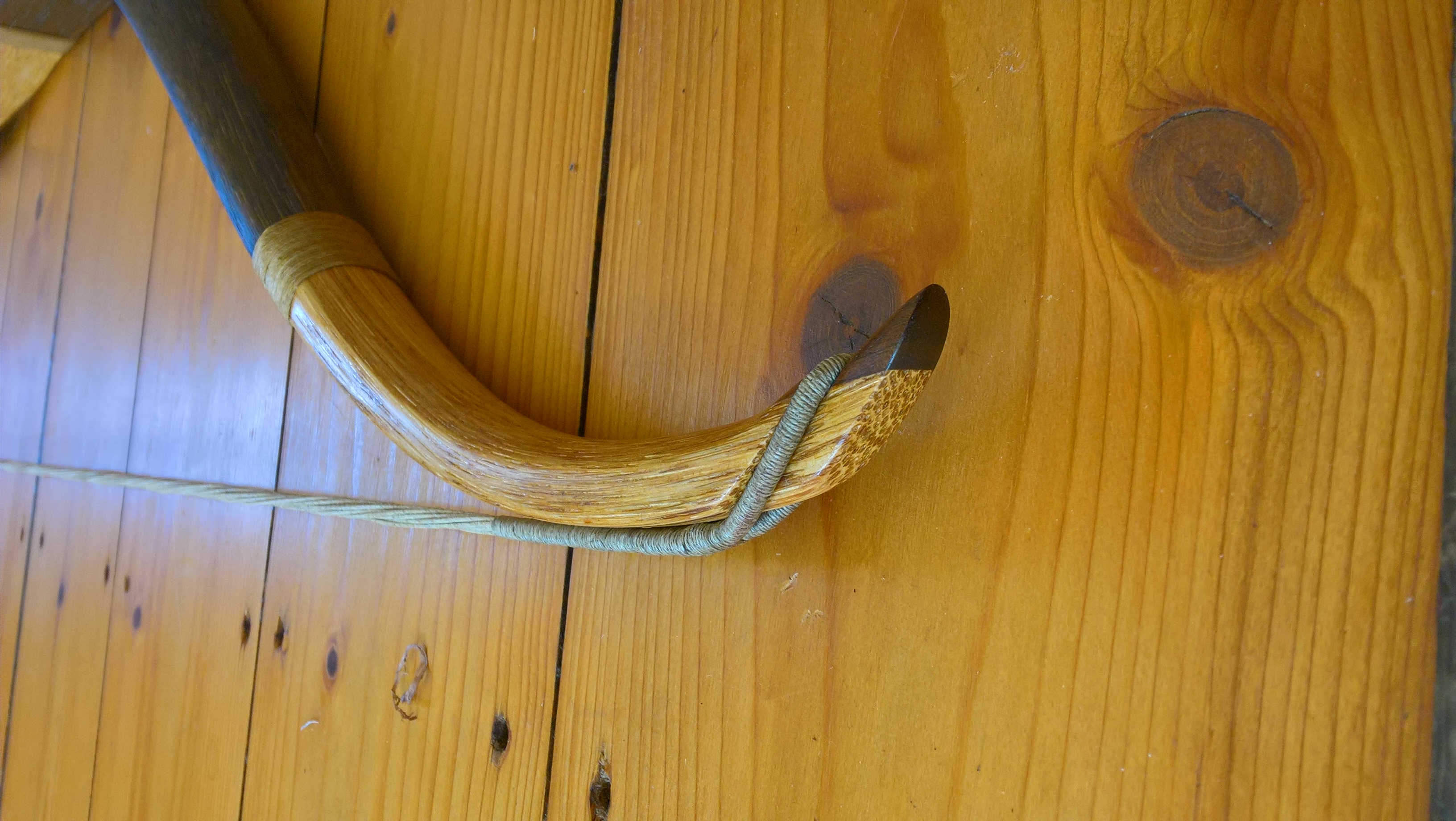

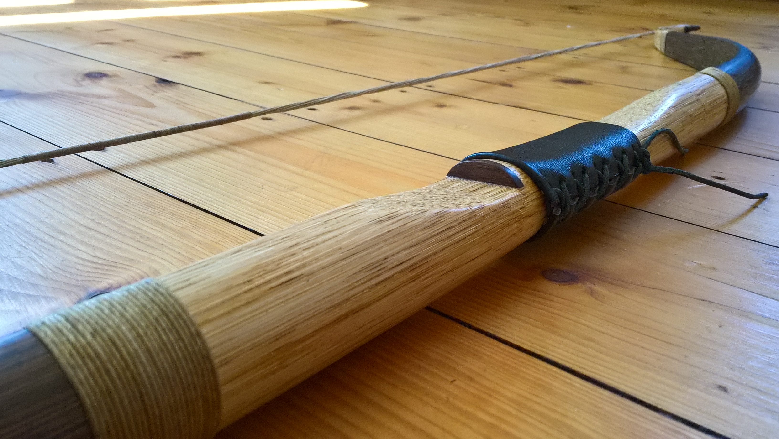

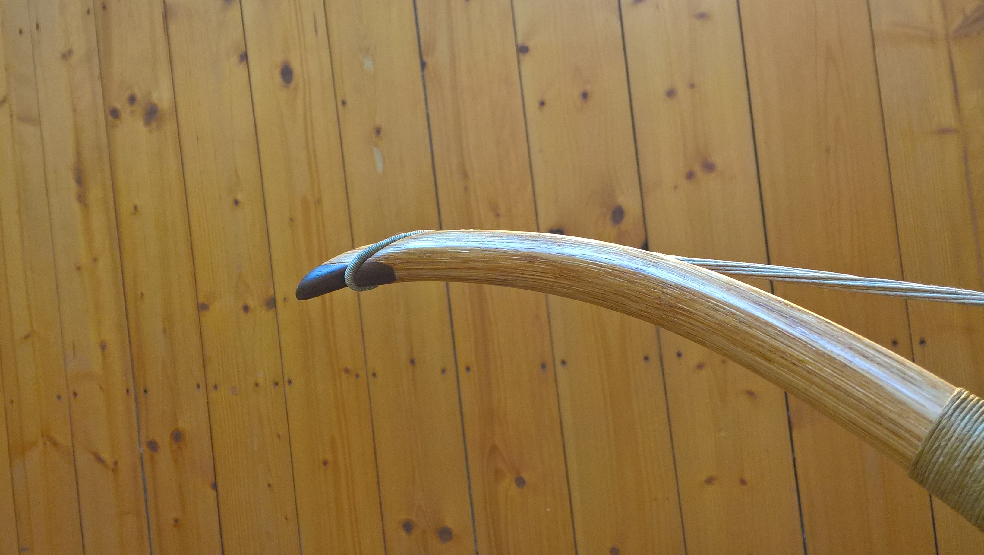

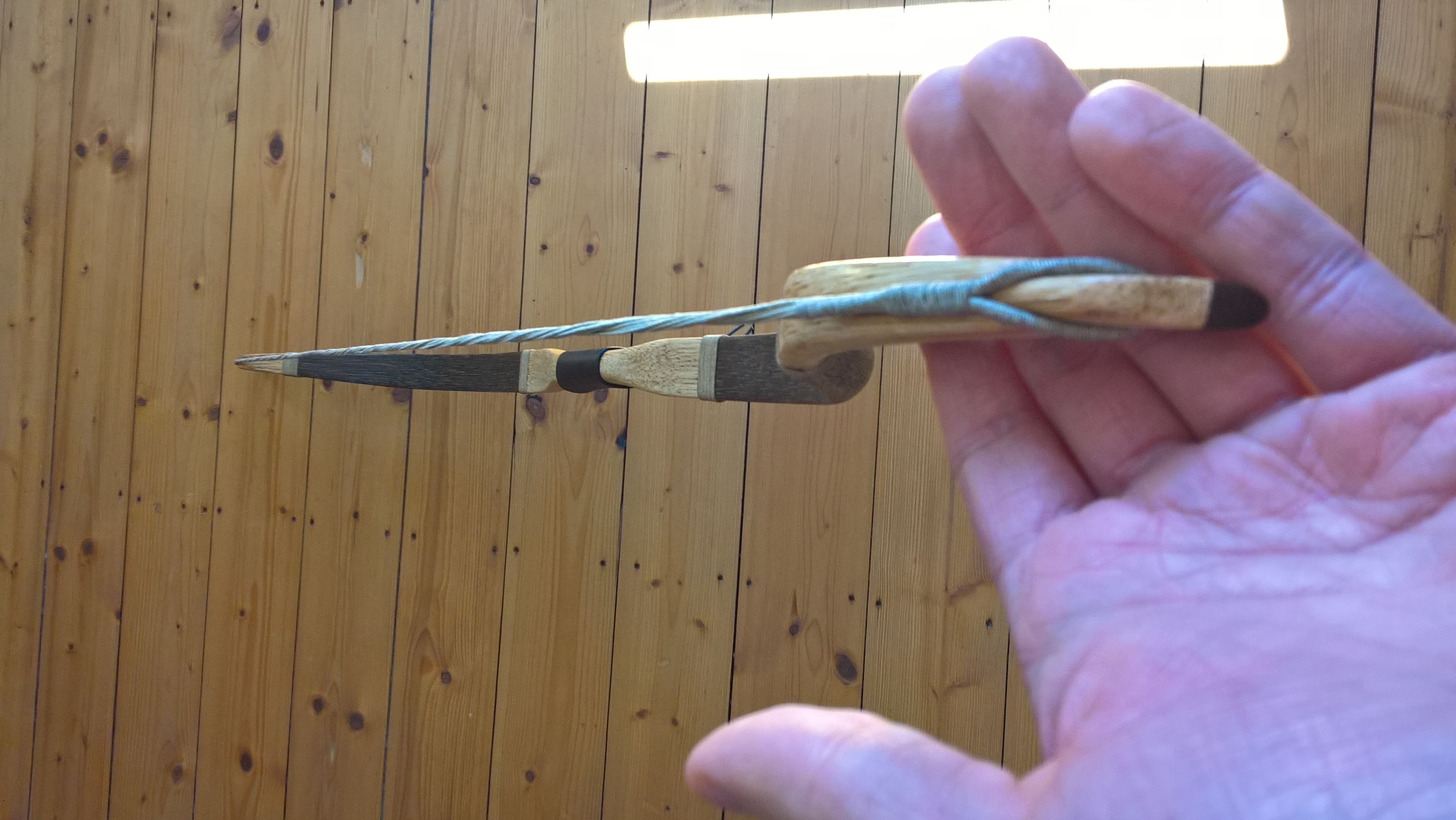

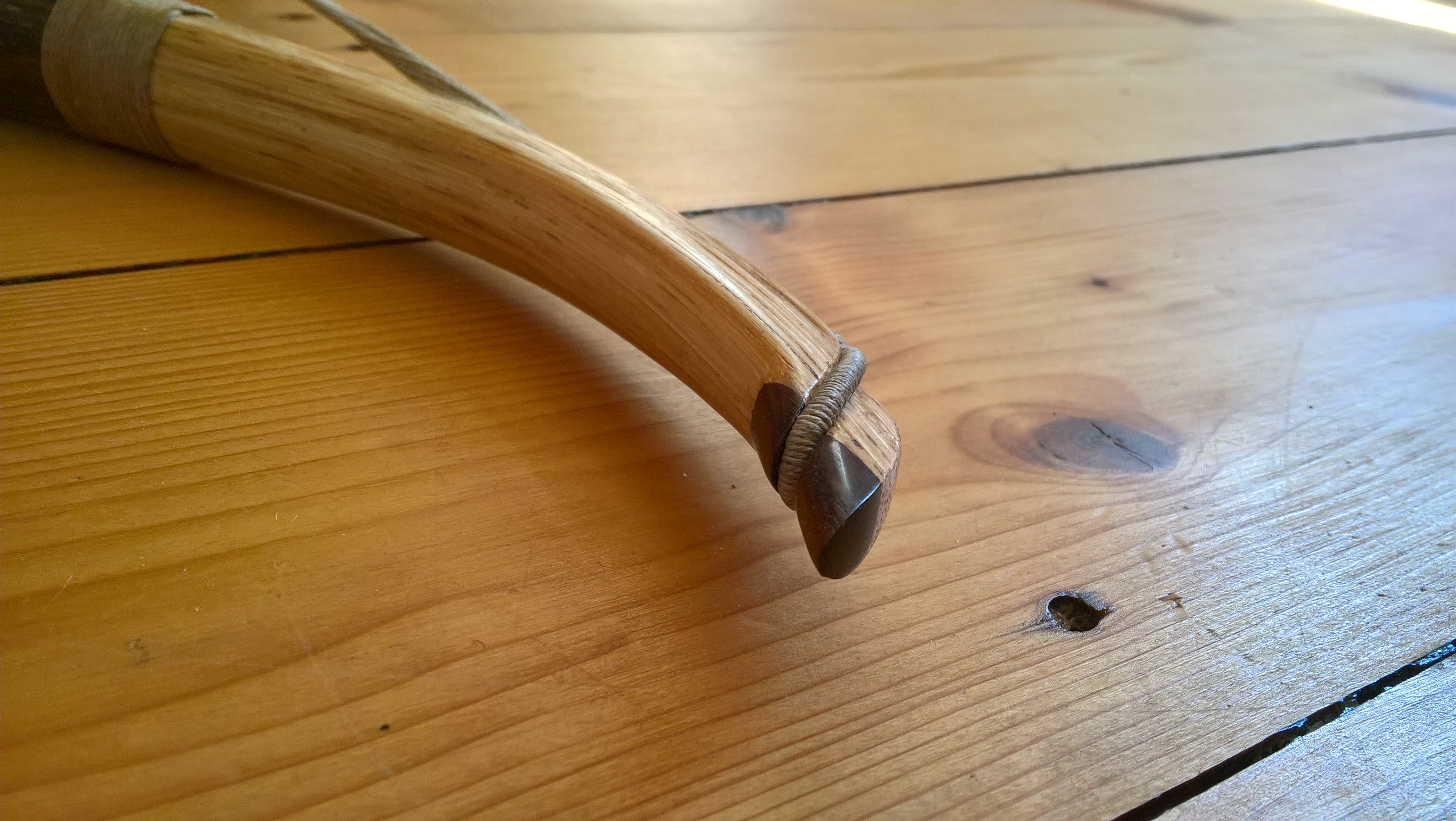

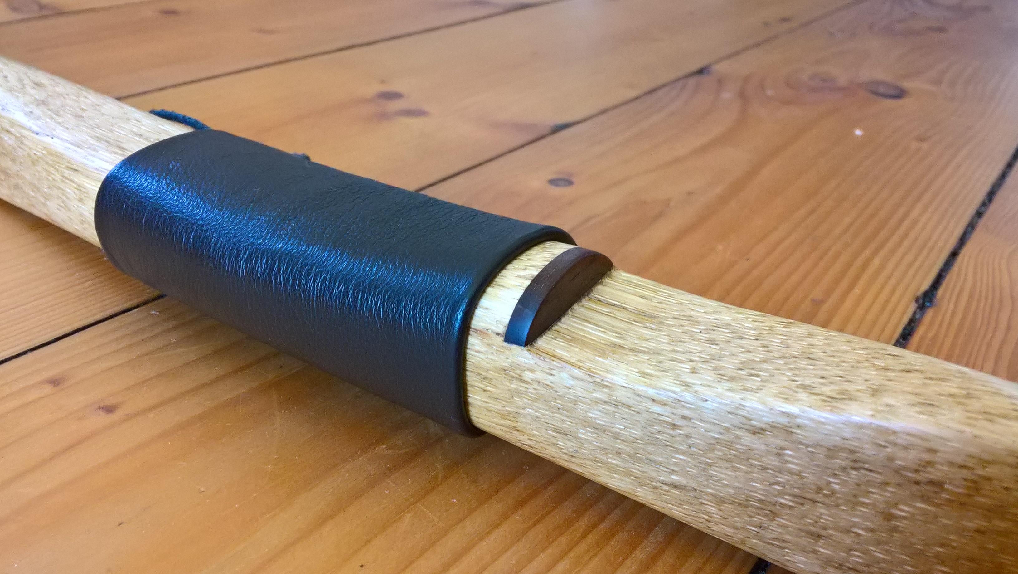

habe mich nach vielen Jahren mal wieder an einen Bogen gewagt. Diesmal einen Recurve aus Manau mit 25# bei 28" und 150 cm Länge für meine Freundin. Pfeilauflage und Tips sind aus Nussbaum, der Griffbereich aus Leder. Die Wicklungen sind nur dekorativ. Als Finish habe ich den Bogen geölt und gewachst. Die Sehne ist eine traditionelle Endlossehne aus Leinen.

Servus, schöne exakte Arbeit gefällt mir gut, bitte noch ein Bild vom abgespannten Bogen und eines mit Auszug.

Der sieht sehr schick aus. Die dunkel bemalten Wurfarme find ich auch schön, wirkt im ersten Moment wie eine Lederverkleidung.

Wenn ihr von Nussbaum redet ist doch bestimmt die Walnuss (juglans regia) gemeint oder? Ist es ein gutes Holz für Overlays und Arrowpass?
