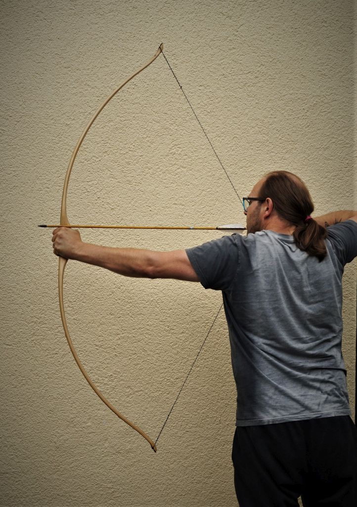

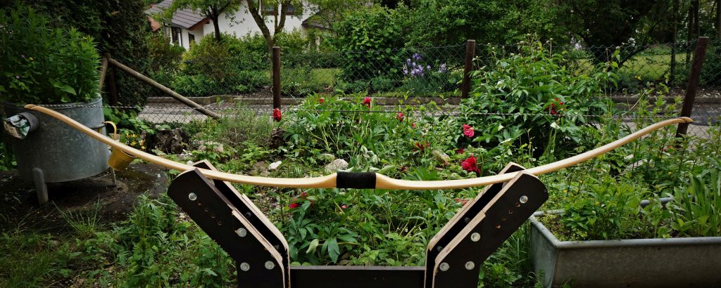

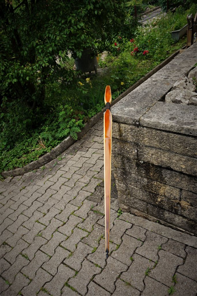

ich habe einen weiteren Bogen fertig. Ich war erst nicht sicher, ob den Bogen zeige, aber hier werden in der letzten Zeit nicht mehr so viele Bogen präsentiert. Ein Bogenschießkollege (was für ein Wort ;D ) kam mit dem Hickory Bogen unterm Arm bei mir an, den er bei einem bekannten Bogenbauer auf einem Kurs gebaut hat. Der Bogen wies alle Anfängerfehler auf... Set über 2'', Griff nicht nach unten versetzt und die Fades fast 8cm lang. Der Bogen hatte 40#@28'' und er wollte gerne Bambus auf dem Rücken haben, um das Zuggewicht zu steigern, da er schon lange ca.60# Bögen schießt. Nun ich hatte ihm nicht all zu große Hoffnung gemacht, dass sein Vorhaben zum Erfolg führt. Ich hatte hier ja schon öfters gelesen, dass das nicht wirklich funktioniert, da Hickory unter Bambus ziemlich viel Set entwickelt und das man Zuggewicht oben drauf packen kann sowieso nicht. Mit diesem Vorurteil kann ich jetzt aufräumen. Bevor ich jetzt schreibe was ich gemacht habe...das ist nicht für Anfänger geeignet, sondern für Fortgeschrittene, die wirklich gut tillern können.
Ich hatte Glück, dass der Rücken des Hickory Bogens ziemlich gerade war und ich somit nichts entfernen musste, um das Bambus aufzuleimen. Zuerst habe ich durch das Tempern das Set entfernt und zwar so lange , bis die Wurfarme leicht Reflex waren. Danach habe ich Wurfarmenden leicht geflippt. Jetzt konnte ich das getaperte Bambus periflex mit dem Bogen verleimen. Das Bambus ist schmaler als der Bauch(Trapezförmig)… das ist wichtig um Set vorzubeugen.Beim ersten Zupfen am Bogen war schnell klar, dass der Bogen viel zu stark ist. Also musste ich den Bogen komplett neu tillern und das habe ich alles auf Standhöhe gemacht...ich habe den Bogen erst weiter ausgezogen, als er sich wirklich gut gebogen hat! Das alles hat sich wirklich gelohnt und der Bogen hat auch an Geschwindigkeit zugelegt. Bei Pfeile mit 9,2 gpp hat der Bogen 176fps , was wirklich nicht schlecht ist. Aber nun genug der Worte.... :)
Hier die Daten:
Holz: Hickory mit Bambusbacking
Länge: 64,5'' NtN 164cm
Gewicht: mit allem 660g
Zuggewicht: 60#@28'' …. das ist eine Steigerung um 20#
vor dem Aufspannen
vor dem Aufspannen
direkt nach dem Abspannen

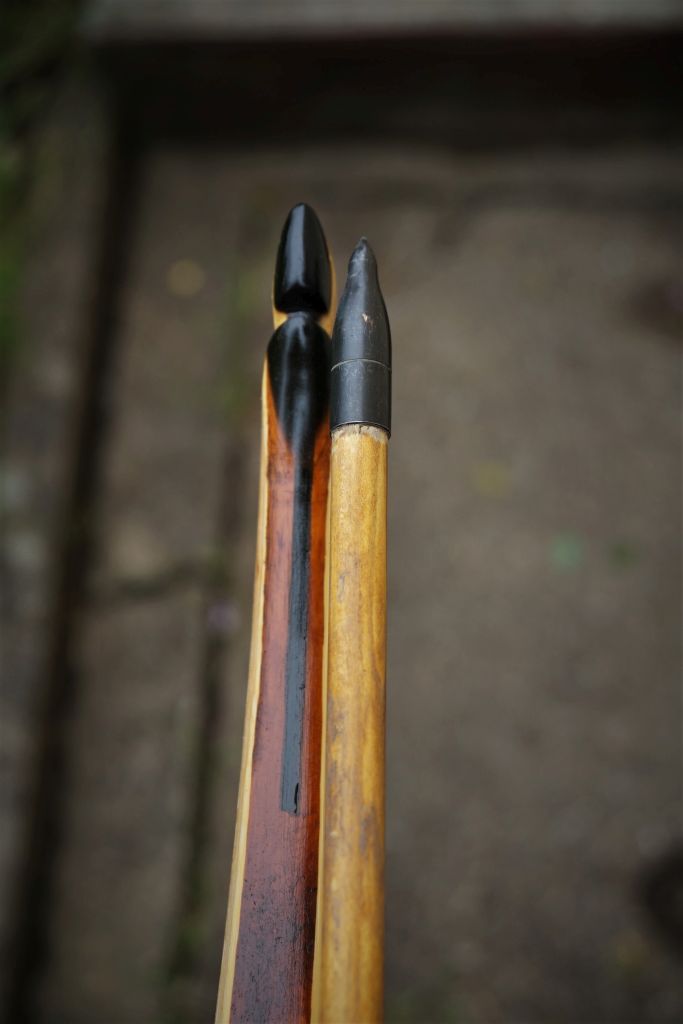

wow... sieht echt super aus. Mir gefallen die Tips.
Hab ich jetzt schon öfter gesehen...
gibt es buildalong zur herstellung dieser Tips?
Gruss Matze

Das ist meine Art die Tips auszuformen. Jeder entwickelt mit dem laufe der Zeit seine eigene Tips ,ob daraus mal ein Buildalong mache bleibt noch offen... Du kannst es selbst mal probieren an einem Stück Holz. Sehnenkerben im 45° Winkel einschneiden. Ich Lasse ca.2cm hinter der Sehnenkerbe stehen und arbeite von der Sehnenkerbe diese bauchige Tips aus. ;)

Das ist zum einen die Form... die ist super.
So in etwa habe ich die Tips bei meiner aktuellen Eibe auch ausgearbeitet.
Ich klebe das Overlay nur auf... jedoch bei dir ist es richtig im Wa eingelassen... sieht klasse aus. Aber bestimmt nicht leicht herzustellen
Deshalb die Frage zu einem buildalong...
Top Arbeit👍

Die Passungen von Markus sind so gut, dass es aussieht, als wären das einteilige In- und Overlays aus Horn - aber das sind zwei Hornteile pro Tip. Ein eingeleimter Hornstreifen und darüber ein aufgeleimtes Overlay. Viel Arbeit, etwas „doppelt gemoppelt“, aber machbar. So wie ich das verstanden habe, dient bei Markus der Hornstreifen zur Fixierung der geflippten Enden und das Overlay schützt das Holz vor dem Einschneiden der Sehne.

Aha... danke für die Aufklärung. Dann wird das Horn bestimmt erst nach dem Biegen eingeklebt und bearbeitet. Sieht auf jeden Fall sehr schick aus...
