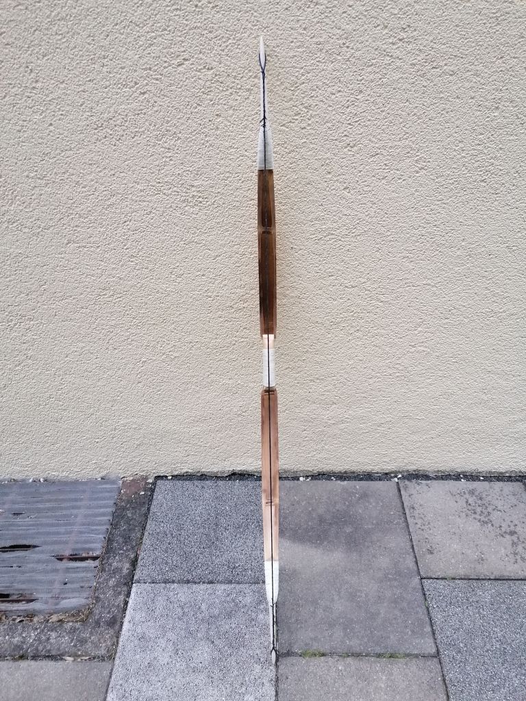

Hi Folks,

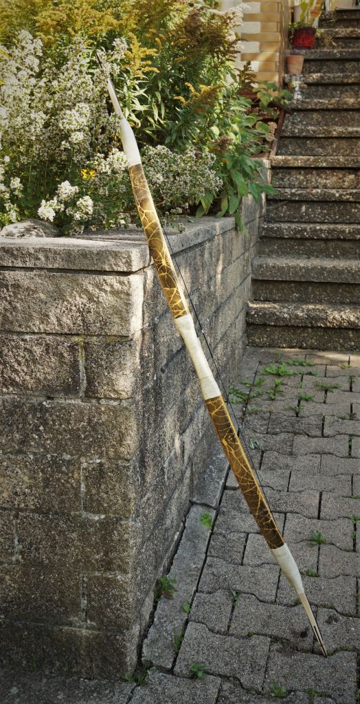

ich hatte einige Reststücke Bambus rumliegen von 40-50cm Länge und dachte mir daraus bau ich einen Übungsbogen für die Daumentechnik.(Schießen mit 6 Pfeilen in der Zughand, auf der Stelle galoppierend schießen, auf einem Bein schießen etc.) Gesagt getan...nach 2h hatte ich einen schießfähigen Bogen daraus gebaut. Leider hatte der Bogen gerade mal 20#@30'' und das war mir dann doch zu wenig. Hat zwar auch Spass gemacht, jedoch fehlt mir die Last auf dem Daumen. Da ich noch Reste von Osage darum liegen hatte, habe ich die unter das Bambus geklebt. Natürlich musste ich das Bambus in der Dicke reduzieren. Nach insgesamt 10h Arbeit habe ich einen guten Trainingsbogen heraus bekommen, der richtig Spass macht zu schießen und genügend Power hat. ;D Der kleine hat die 9gpp Pfeile mit 175fps im Durschnitt durch den Chroni gejagt.
Der Tiller sieht gewöhnungsbedürftig aus, da sonst ein Auszug mit 30'' kaum möglich ist mit so einem kurzen Bogen. Im Griff ist er leicht deflex.
So genug der Worte hier das Ergebnis:
Daten:
Holz: Bambus/Osage Griff Spitzahorn
Siyahs: Natürlich gewachsener Hasel

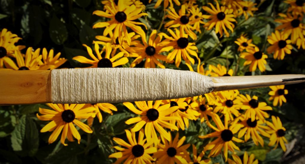

Wicklung: sieht etwas grober aus als sonst dafür 100% aus Flachs und ist mit den Händen nicht zu zerreißen
Arrowpass: Wasserbüffelhorn
Design: Spinnennetz mit Klarlack überzogen, der Rest wurde mit Hartöl behandelt.
Länge: NtN 146cm 57,5''
Gewicht: mit allem 519g
Zuggewicht: 53#@30''
Sehne: Spectra 12 Strang
Arbeitszeit: gesamt 10h
Der zuerst gebaut Bogen nur mit Bambus nach 2h Arbeit

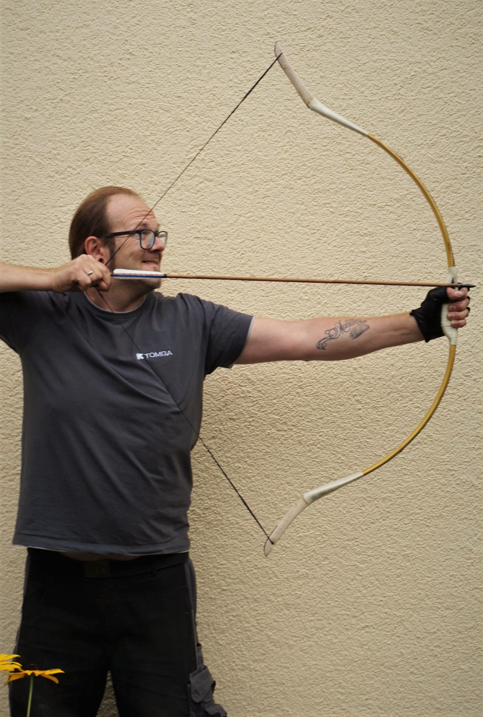

Habe gar nicht gemerkt, das ich ihn auf volle Pfeillänge gezogen habe... hier also 31'' Auszug!
Zuletzt geändert von Hieronymus am 10.09.2020, 19:00, insgesamt 1-mal geändert.

Hieronymus hat geschrieben: 10.09.2020, 18:48
Deswegen der etwas angespannte Blick zum oberen Sehnenöhrchen.
Schicker Bogen für ein paar Reste.

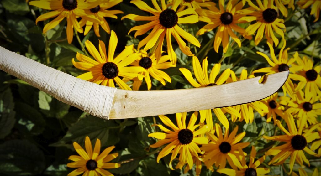

Verbindest du die Syhas mit den WA mit einem V-Spleiss?

ja krass... nach 2 std. schon schießfertige syhas und griff. Was ist das für ein kleber? Oder reichten bei dem anfänglichen zuggewicht nur schon die wicklungen?
Sieht toll aus. Der Griff ist steiff oder biegt er mit?

locksley hat geschrieben: 10.09.2020, 22:24 Deswegen der etwas angespannte Blick zum oberen Sehnenöhrchen.
Nein , das habe ich erst auf dem Bild gesehen, dass ich den Pfeil zu weit gezogen habe ;) Der Blick ist frei gerade aus, auch wenn es anders aussieht ;D ;)
schnabelkanne hat geschrieben: 10.09.2020, 22:32 Verbindest du die Syhas mit den WA mit einem V-Spleiss?
Ja eigentlich schon. Nur in diesem Fall sind sie oben aufgeklebt, da ich ja mit nicht so viel Zuggewicht gerechnet habe. Dafür sind sie mit einer Lage Glasfaserband unter der Wicklung zusätzlich gesichert.
Die Arbeitszeit ist reine Arbeitszeit und der Bogen wurde über 3 Tage verteilt gebaut, sodass der Epoxidharz genug Zeit hatte zu trocknen. Man darf nicht vergessen, dass ich schon einige Bögen in dieser oder ähnlicher Bauart gebaut habe und so gut einschätzen kann, was ich in welcher Dicke benötige und wie die einzelnen Arbeitsschritte aussehen. Außerdem habe ich Zugriff auf einzelne Maschinen, die mir das Leben extrem erleichtern. Den Bogen an einem Tag zu bauen, also am Stück würde ganz schön sportlich werden und auf die Zeit kämen min. 2h Temperbox und 1h auskühlen dazu.

Geiles Teilchen. Wo aber der Tiller gewöhnungsbedürftig sein soll erschließt sich mir nicht. Der stimmt einfach!

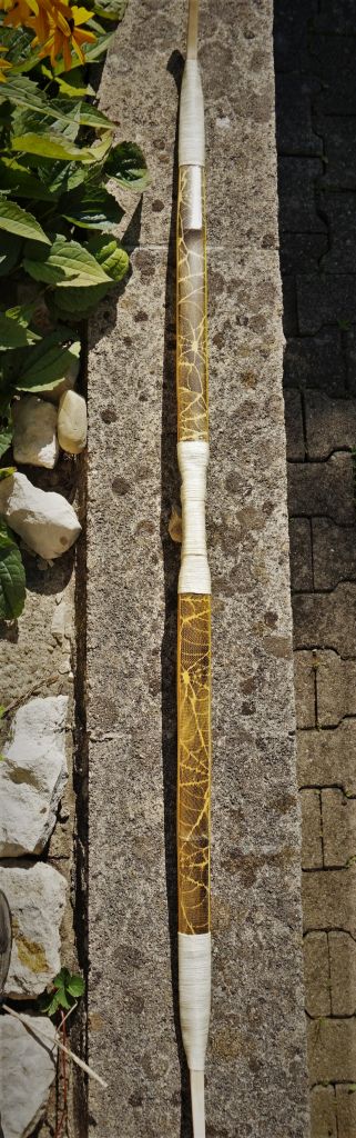

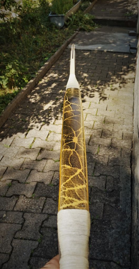

Wie hast du die Deko auf dem rücken gemacht?
Beiträge: 3228
Hat gedankt: 7 Mal
Hat Dank erhalten: 99 Mal
Re: Resteverwertung Bambus/Osage 57,5'' 53#@30''
Vielen Dank auch an euch :)
Snake-Jo hat geschrieben: 11.09.2020, 10:44 Wie hast du die Deko auf dem rücken gemacht?
Man nehme eine Feinstrumpfhose ( hier eine von Halloween mit Spinnennetzmuster) und ziehe sie über die Wurfarme. Dann so ausrichten, wie gewünscht und zB. mit Klammern auf Spannung bringen. Dann mit der gewünschten Farbe drüber sprühen und fertig ist das Muster. Ich wollte das die ganze Zeit schon mal machen und die Strumpfhosen lagen nun 2 Jahre hier rum. Jetzt wurde es Zeit, dass ich es mal ausprobiere.

..ein weiteres Highlight ist der Gesichtsausdruck auf dem Vollauszug-Bild... :D :D :D
