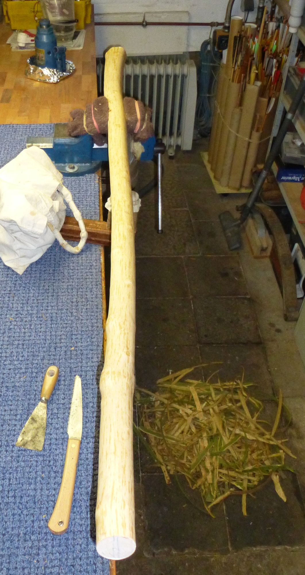

Hallo Zusammen,
die Esche stand bei mir im Garten neben der Garage. Ich habe sie 9 Jahre lang gehegt und gepflegt und die letzten Jahre mindestens wöchentlich gegossen. Jetzt war Erntezeit ;D
Länge 197cm, Gewicht 6003g.
Habitus neben der Garage
abgesägt
abgesägt
unten
unten
oben
oben
Knospe
Knospe
Bis jetzt benutzt: Klappsäge
Ich hab noch ein wenig weiter gebastelt und ihn mit dem Spachtel nackig gemacht und die Enden versiegelt (5346g):
nackig mit den verwendeten Werkzeugen

So, weiter geht's:
Über Nacht hatte die Esche 60g Wasser verloren. Ich habe jetzt mal ganz grob auf Bogenform runtergearbeitet und bin bei 3223g.
An der dicksten Stelle ist sie noch 4cm dick und 5cm breit. Heute mach ich bestimmt noch ein wenig weiter.
Esche, Späne und Ziehmesser

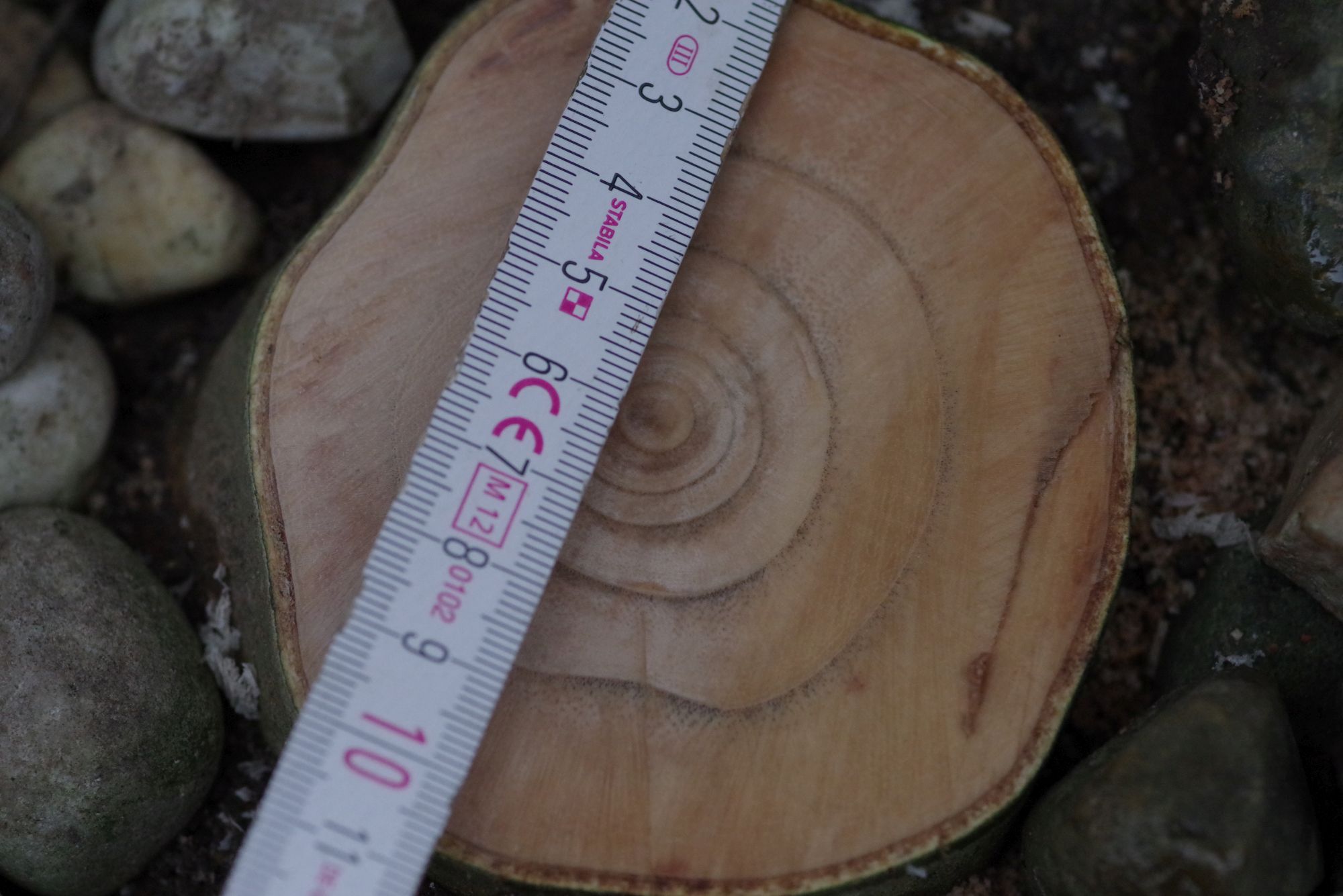

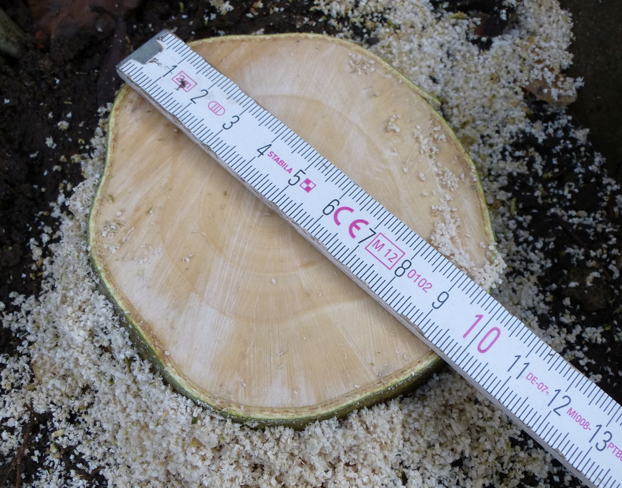

Bezweifeln wegen zu wenig oder zu viel Jahren?
Man kann ja die Jahresringe nachzählen ::)
Ich bin auf 9 gekommen.
Bitteschön:
Ringe
Ringe

Beiträge: 3981
Hat Dank erhalten: 32 Mal
Re: Saplingbow 13, Roby-Nie, Esche
Ich komm auf segs Ringe :D
Lg Tom Tom
Beiträge: 6861
Hat Dank erhalten: 219 Mal
Mehr seh ich auch ned :o

Heute morgen hab ich die Seiten festgelegt, das Profil weiter ausgearbeitet und bis auf den Markkanal runtergearbeitet. Gewicht heute 2200g.
Werkzeug: Ziehmesser.
Rücken Seite, Bauch, der oWa ist links
Jetzt kann er die nächsten Tage Gewicht verlieren in der Werkstatt.

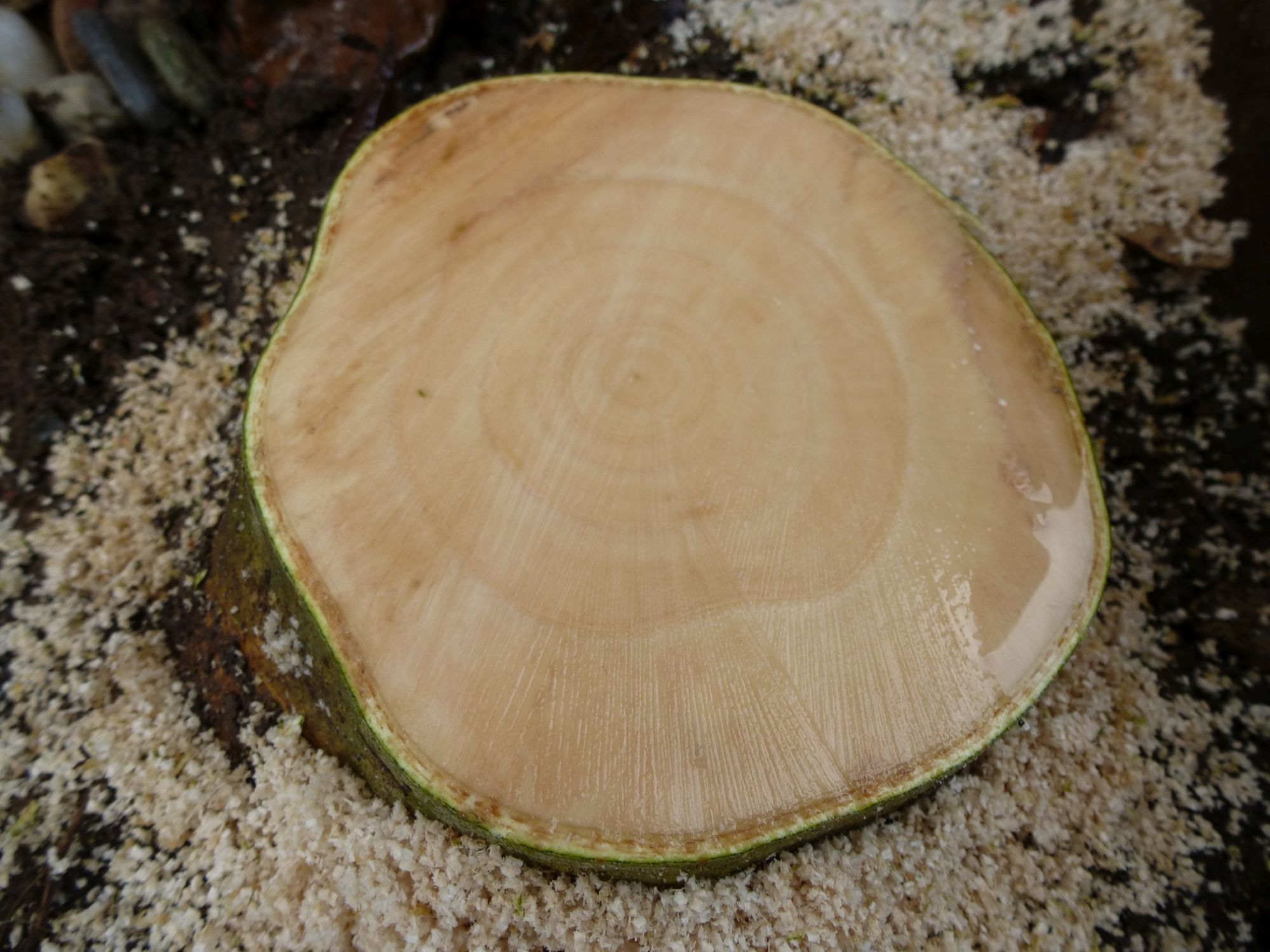

Nochmal zum Thema Ringe. Ich hab mit Ziehklinge und Öl versucht die Ringe besser zur Geltung zu bringen und dann noch meine beste Kamera genommen:
Ringe nochmal
Ringe nochmal
42
Beiträge: 3981
mööp 6 Jahre alt ;D
Uranus79
Beiträge: 936
Beitrag von Uranus79 »
Der letzte Jahresring ist ja ca 14 mm dick! Das ist mal ein Jahresring. Mit was was du die gegossen?
