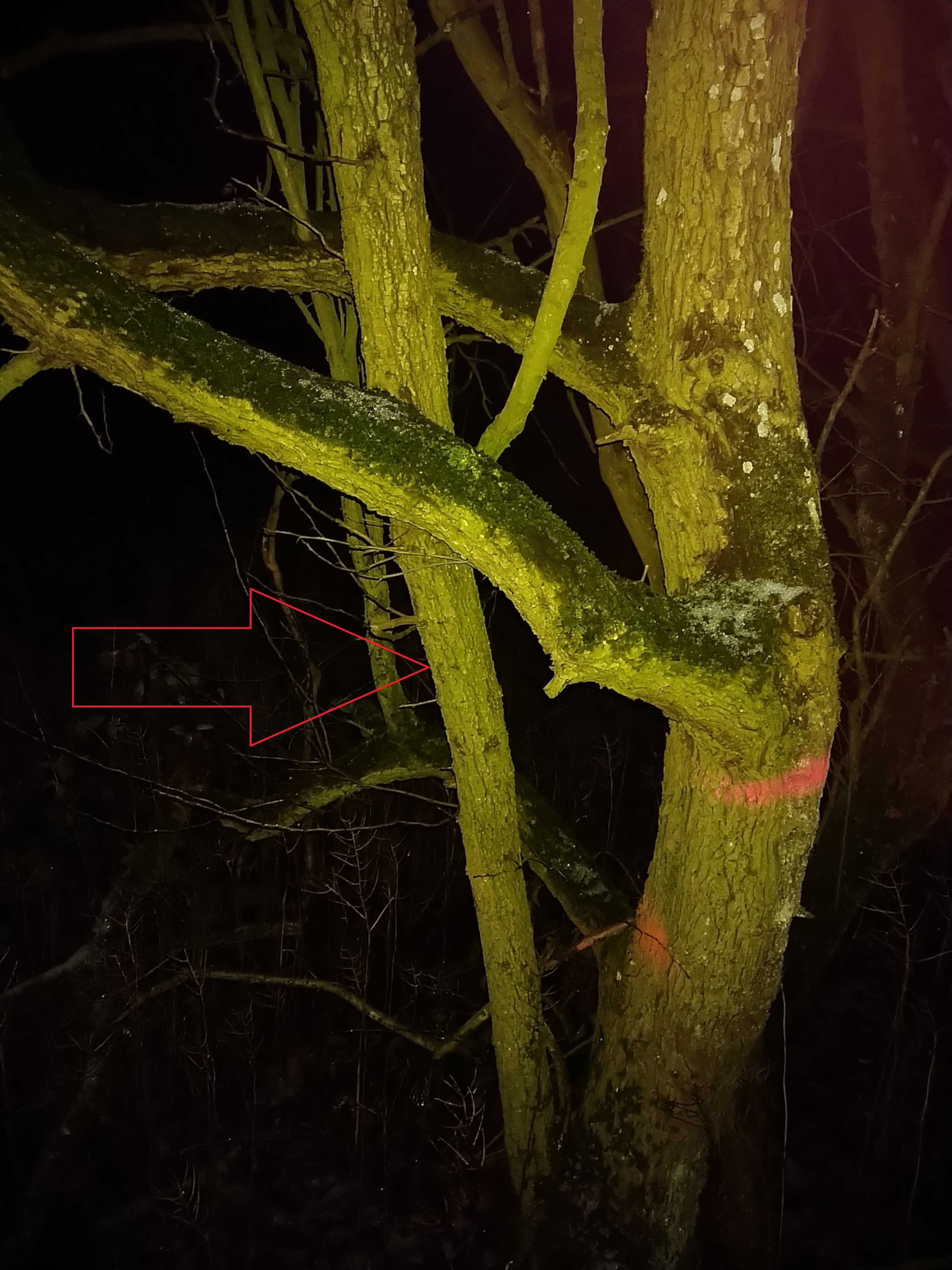

Bist gleich noch um 0:01 Uhr in den Wald? Stockfinster auf den Bildle

ich möchte ja nicht klugsch., aber die Blätter sind vom Holler

@ MrCanister: So früh nicht aber noch in der Nacht. Es war bei Vollmond nicht so dunkel!

@royales: da täuscht du dich!
Die Blätter vom Holler sind wesentlich größer als 2cm!

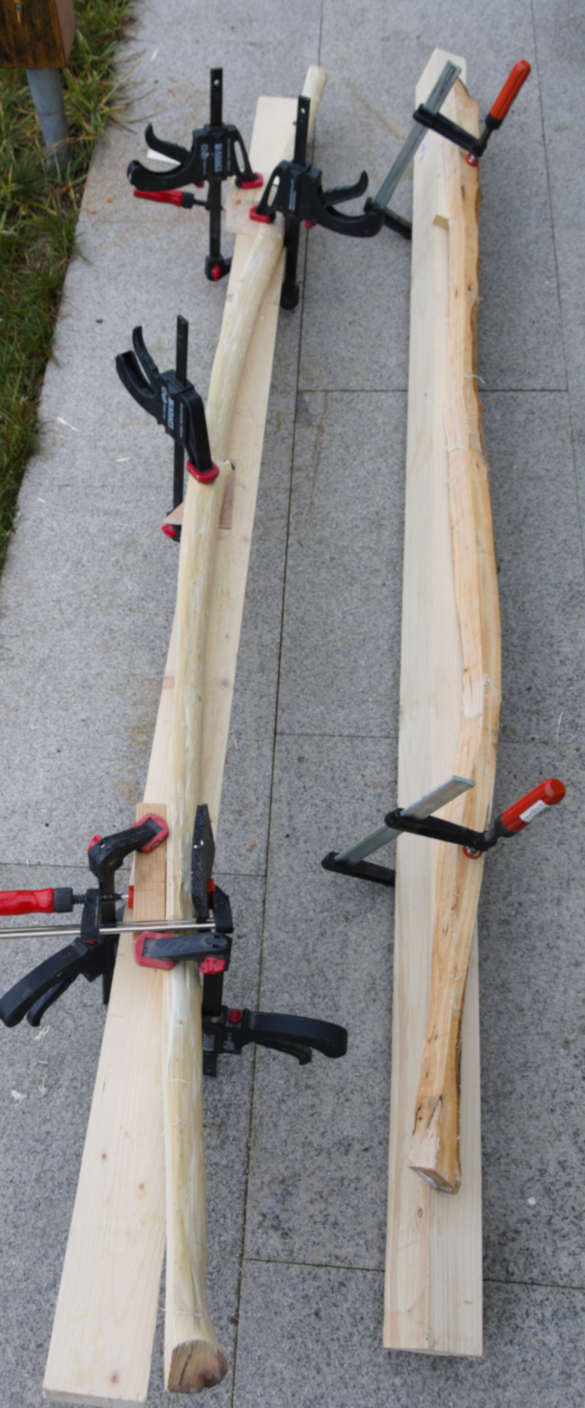

Heute dann mit der Bandsäge grob ausgesägt und aufgespannt:
Sie lagern jetzt die nächste Zeit im Freien unter Dach!Pfaffenhütchen_9cm ist raus! Der ist mir zu krumm für den Saplingbow.

Ich komme gerade vom Sonntagspaziergang und war da nochmal an der Ernte- Stelle!@royales: da täuscht du dich!
@royales: Sorry, du hast natürlich recht. Der Zweig ist vom Holler!
Ich hatte mich so gefreut, das ich den Zweig mit Blätter fand.
Der obere Teil der einen Pfaffe war zu Boden gefallen und bei der Nacht dachte ich die Blätter sind von dem Ast.
Aber da stehen ein paar Schösslinge vom Holler mit eben den kleinen Blättern!

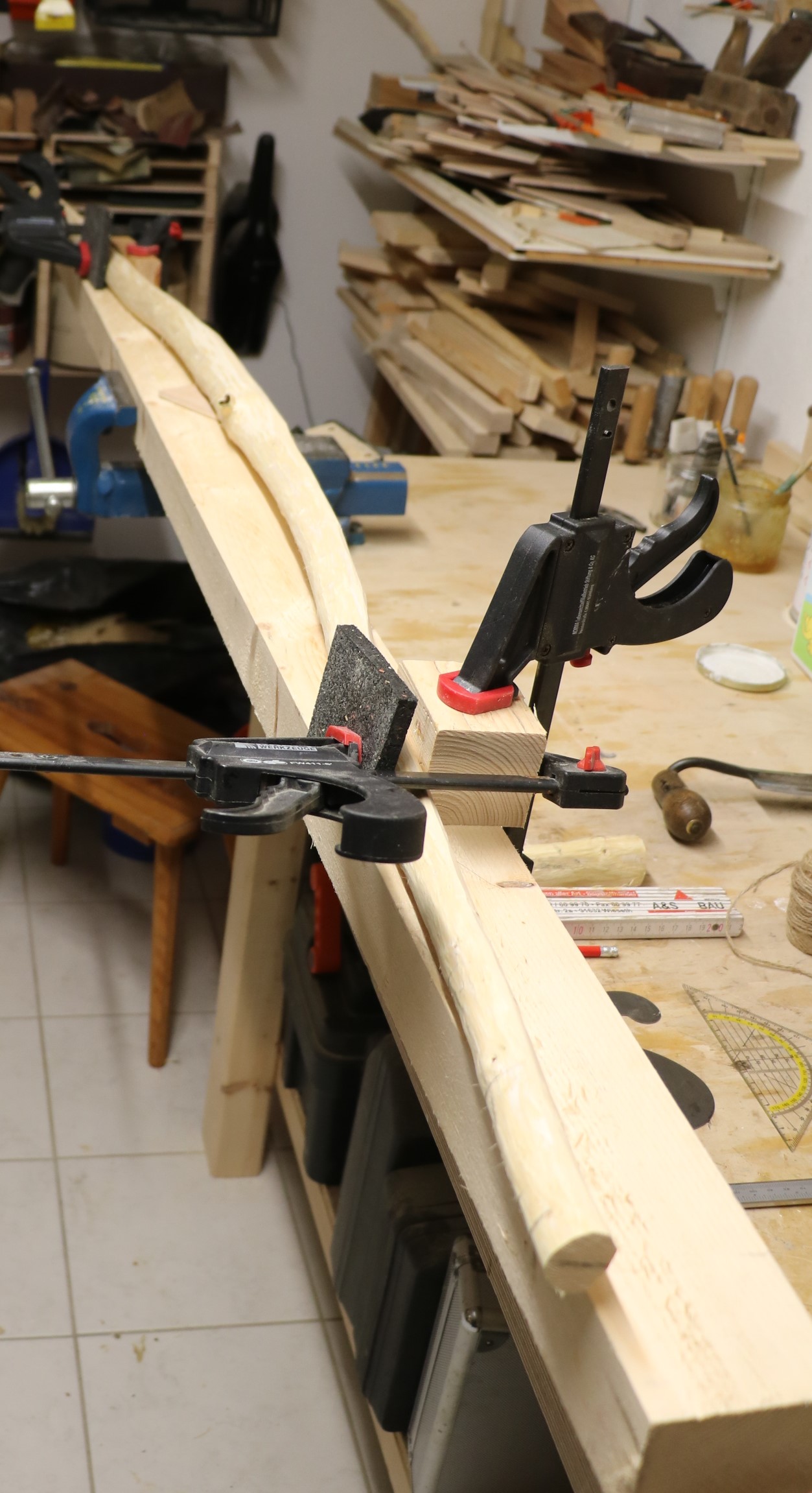

Den Pfaffe habe ich heute in die Werkstatt gebracht und weiter runter gearbeitet!

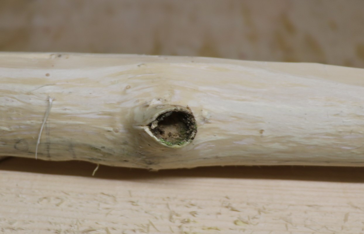

die Säge habe ich vergessen zu fotografieren. Es wird auf einen steifen Griff raus laufen da in der Mitte zwei schwierige Äste sitzen,
die eventuell mit Dübeln oder mit Epoxid und Holzspäne gefüllt werden müssen.
Die Bogenmitte habe ich extra so gelegt, das da nix biegt! Alle Äste und die Enden habe ich mit Holzleim versiegelt und den Stave wieder auf den Balken gespannt.
Ich hoffe da reißt nix! Kritisch könnte auch der Markkanal werden, der noch komplett im Stab liegt! Der Weißdorn liegt noch in der überdachten Terrasse! Den hole ich frühesten am WE in die Werkstatt!
Das Stück Holz habe ich heute von dem Stab mit einer Japansäge abgesägt um daraus die Dübel zu schnitzen!die Säge habe ich vergessen zu fotografieren. Es wird auf einen steifen Griff raus laufen da in der Mitte zwei schwierige Äste sitzen,

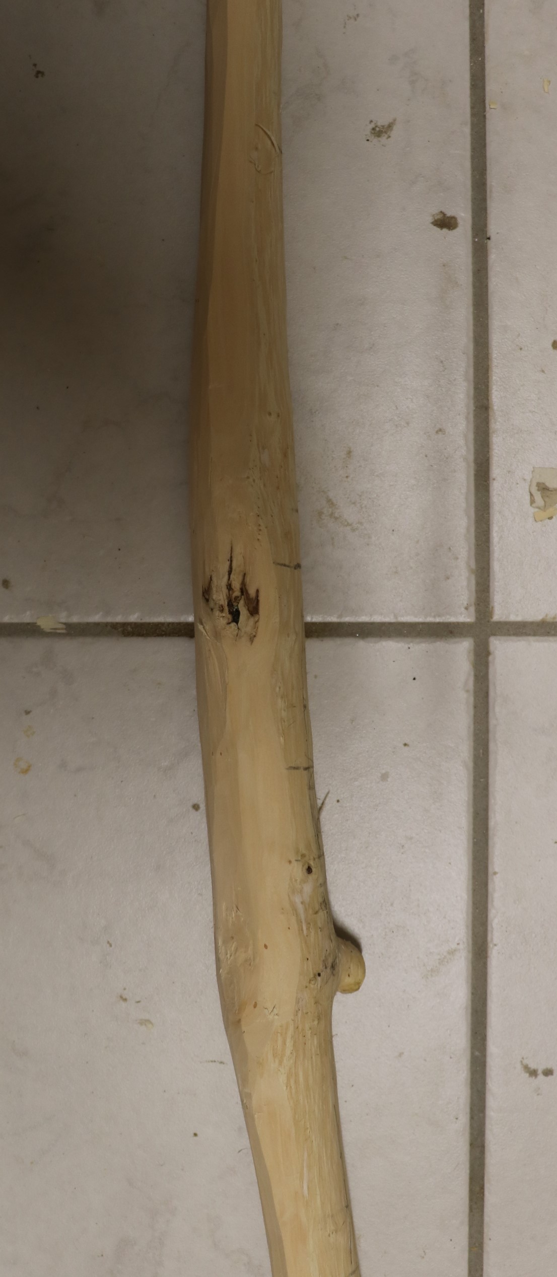

Der Pfaffenhütchen hat sich über Nacht gelblich eingefärbt!
Hieronymus, sagt das dann das Holz nix taugt!
Ich werde ihn jetzt weiter trocknen lassen und zur Probe hole ich den 9 cm auch mal in den Keller um zu sehen
ob der auch gelb wird. Aktuell ist er noch weiß!

Meine Erfahrungen haben gezeigt, wenn das Pfaffenhütchen sich gelb einfärbt, dann wird es meist über den Rücken brechen. Warum das so ist und woran es liegt, habe ich bis jetzt nicht heraus gefunden.Burgunder12 hat geschrieben: ↑06.01.2021, 15:58 Der Pfaffenhütchen hat sich über Nacht gelblich eingefärbt!
Aber zeig mal ein Bild von dem Pfaffen , dann kann ich dir mehr sagen....

So, ich habe jetzt ein Bild von dem 6cm gemacht!
Daneben liegt ein Stück von dem 9 cm, den ich zerschnitten habe.
Der ist nicht gelb geworden!
der 6cm ist jetzt auch gerissen. Vermute mal das der nicht freigelegte Markkanal dafür mit verantwortlich ist!
Ich hätte nicht gedacht, das bei 15°C und 50% Luftfeuchte so schnell was reißt!
Ich habe ihn nur fixiert, also es war auch keine Spannung von außen auf den Stab! Die Billetts von dem 9 cm Pfaffe liegen aktuell unter Dach im Freien. Mal sehen ob ich da noch was spleißen kann.
