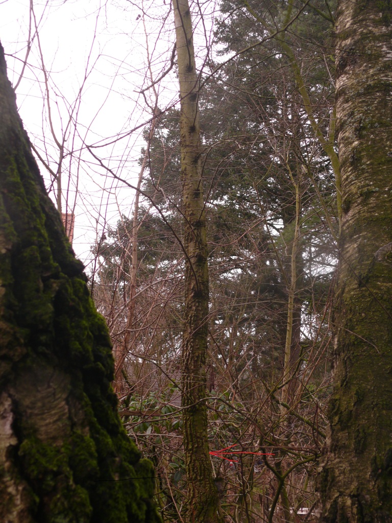

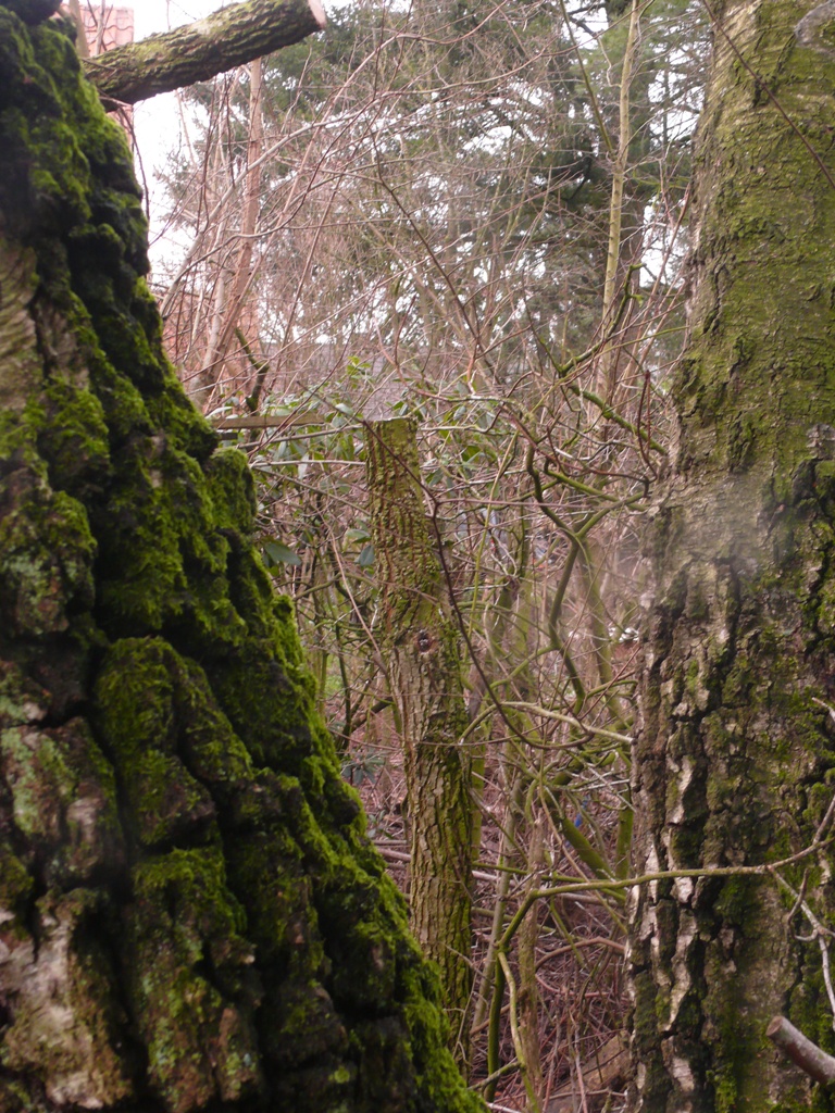

Ulmenstängel im Habitat
abgeschnitten
abgeschnitten

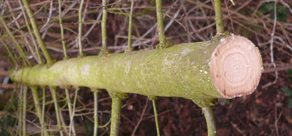

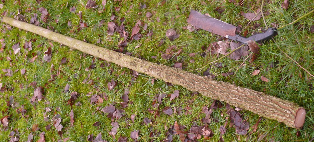

Da liegt er in in seiner vollen Pracht - entastet, schnurgerade und 220 cm lang
Beiträge: 3986
Hat Dank erhalten: 34 Mal
Re: Saplingbow 13, Toddi, Ulme
Schicke Feldulme.
Lg Tom Tom

Kerzengerader Stengel ;)
Puh, würde glaub nie ne Ulme im Winter erkennen
Beiträge: 3986
@MrCanister
Das ist eigentlich nicht schwer. Typischer Wuchs der sich aus der wechselständigkeit der Äste/Blätter ergibt. Dazu die Rinde und der Standort. Wenn man sich da bischen reinfuchst sieht man se auf einmal überall ;D
Lg Tom Tom

@tomtom... genauso ist das . Die Ulme wächst bei mir im Garten wie Unkraut, vermehrt sich über Wurzeltriebe.
Die grösste hat zur Zeit ca 20 cm im Durchmesser und ist 8-10m hoch. Bin mal gespannt, wie lange das Bäumchen überlebt (sch... Ulmensplintkäfer )

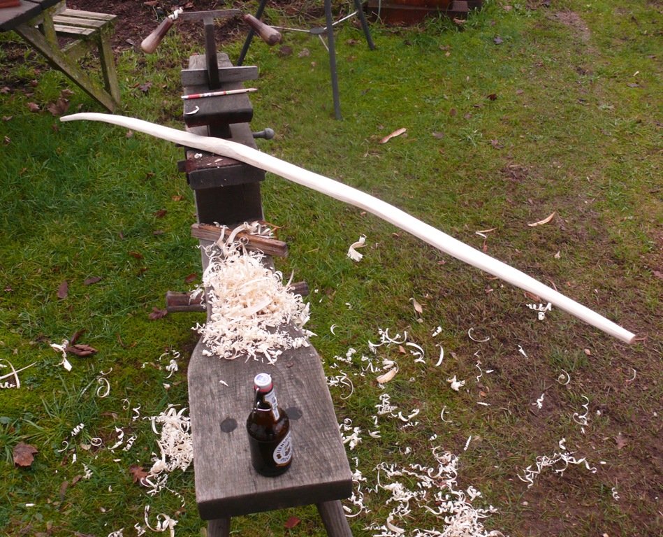

heut hab ich die Ulme mit der Bandsäge in Bogenform gebracht...

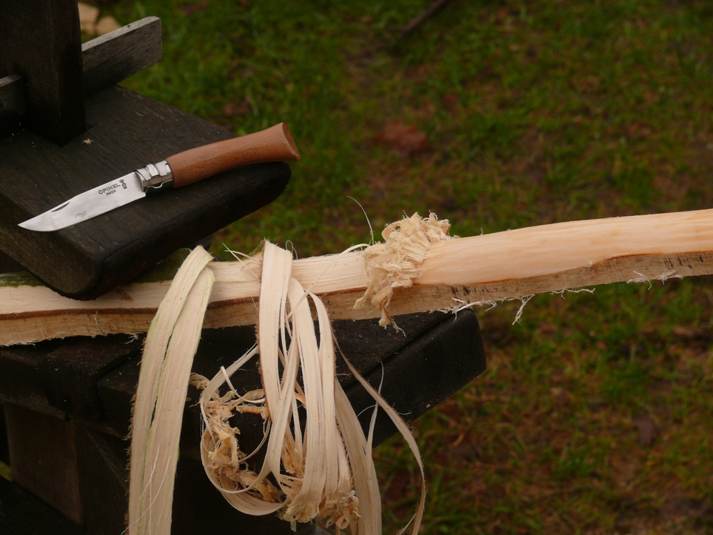

dann die Pelle abgezogen/abgeschäbt
hat sich ein bisschen reflex gezogen...

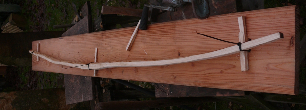

...dann auf ein Brett gefesselt und verkeilt, auf dass er sich beim Trocknen nicht verwindet.
Das Brett mit der Ulme darf jertzt in einem unbeheizten Zimmer langsam ein paar Tage vortrocknen... ;)

Sogar dein Opinel glänzt ja noch richtig. Meins sieht immer so runtergerockt aus :-\

ich hab das Ulmenstöckchen nach 10 Tagen aus seinen Fesseln befreit. Keine Risse, nix verzogen oder verdreht...schon ein bisserl langweilig. ::)
mal wieder ein paar Späne gemacht

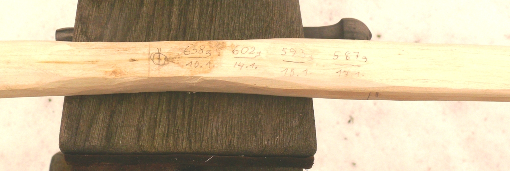

Das Ulmenstöckchen ist soweit trocken. Lag jetzt fast eine Woche auf der Heizung und hat in den letzten 48 Stunden noch 6g Gewicht verloren.
Gewichtsverlustdokumentation

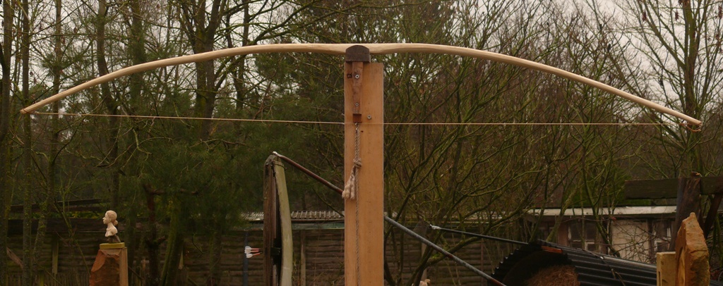

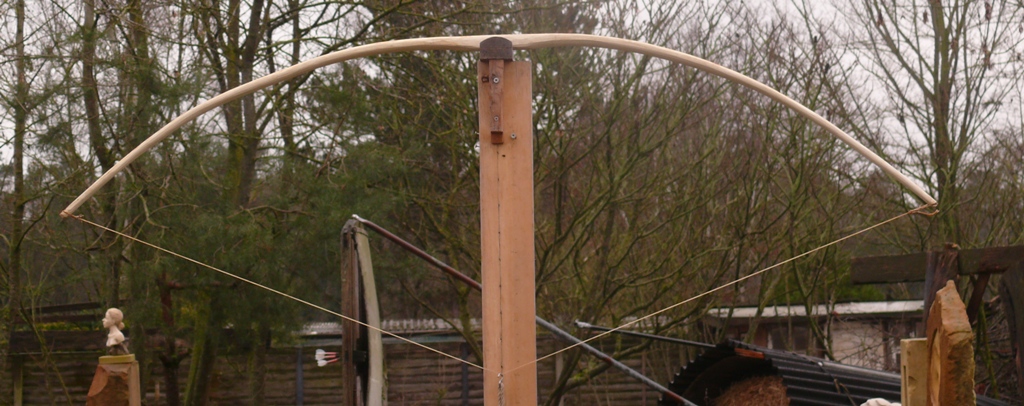

Ich hab es heute noch ein bisserl beschnibbelt und erstmals ans Biegen gewöhnt - bin recht zuversichtlich, dass ich es in den nächsten Tagen dazu bringe, ein paar Pfeile zu werfen... ;D

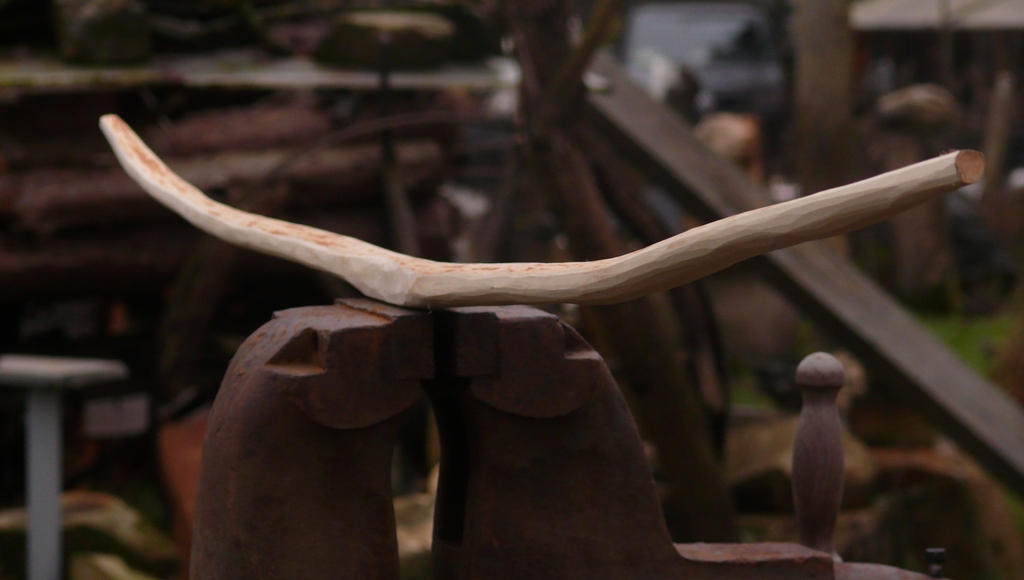

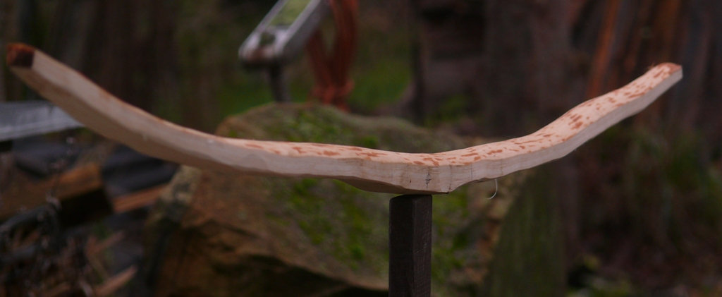

das Stöckchen wird langsam zum Bogen...
Beiträge: 6973
Hat Dank erhalten: 278 Mal
Das hast aber links schon ein paar arge Knicke drin :o
