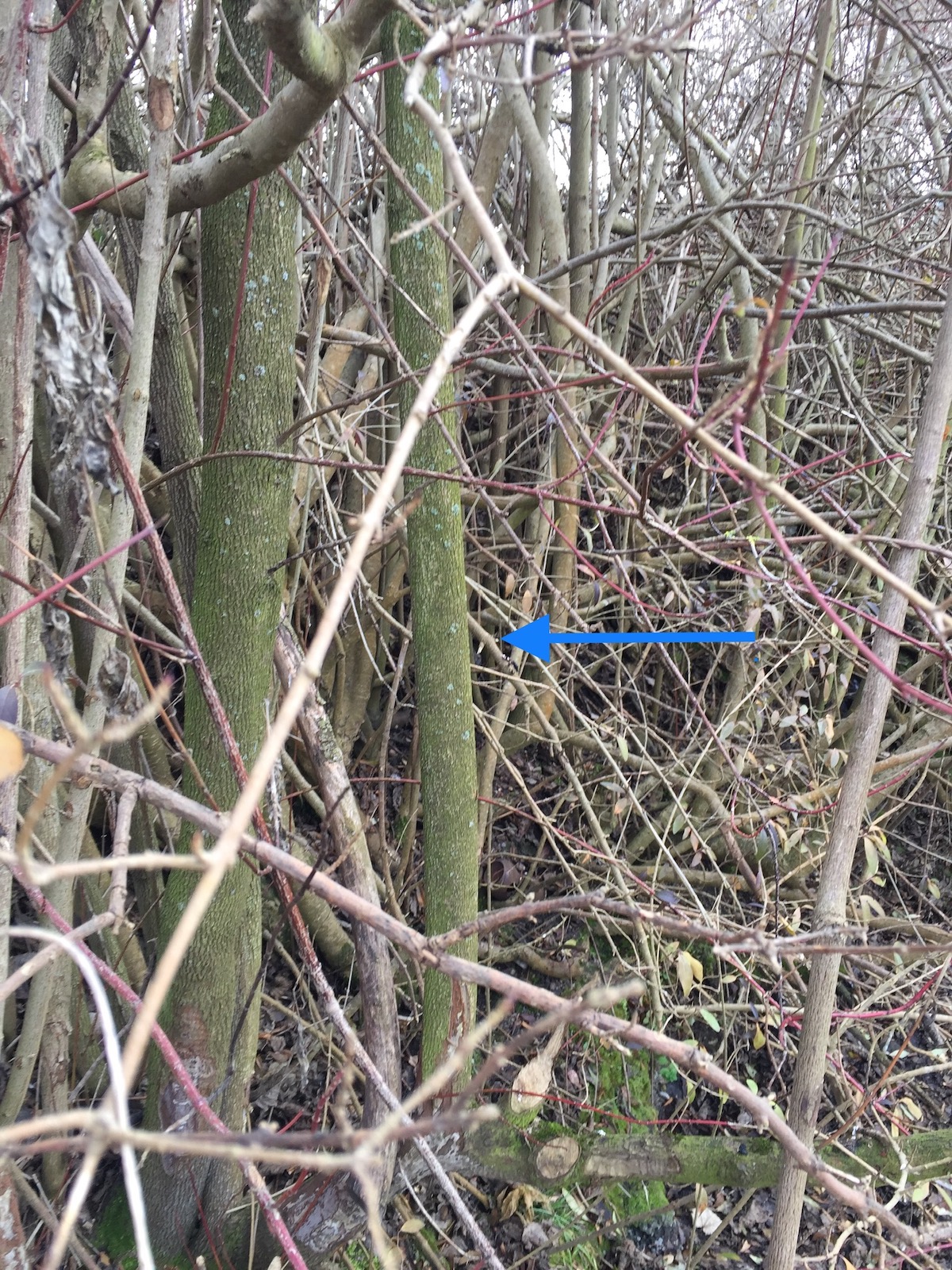

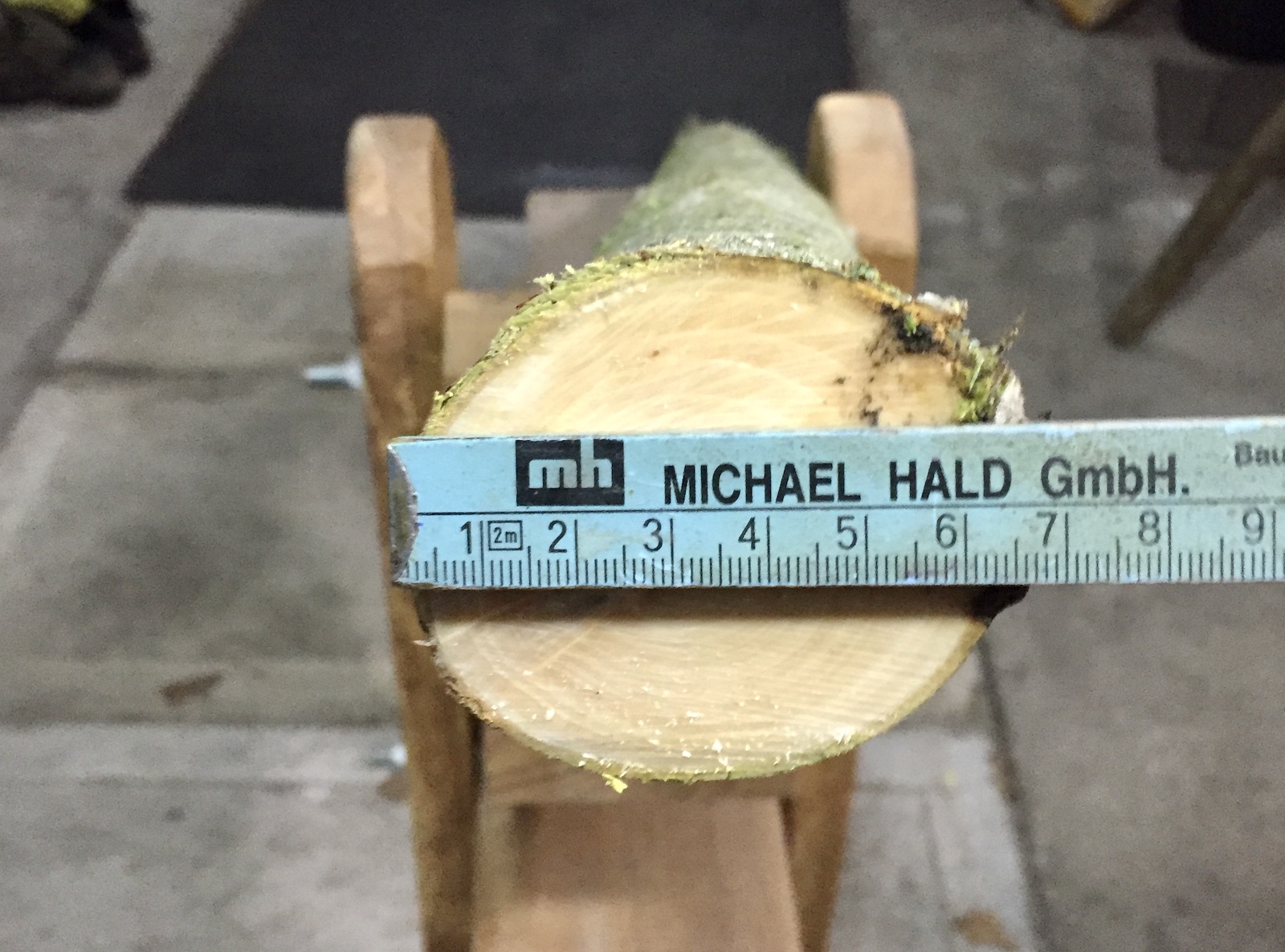

Servus zusammen,
hab mir gestern gleich an einem Bach einen Hartriegel und einen Bergahorn geholt. Um die 2m lang und schön gerade, hoffenmtlich verziehen sie sich nicht. Der Hartriegel soll es werden, der Ahorn ist quasi auf der "Ersatzbank"

Nachdem ich mir das Neujahrsschispringen angeschaut hatte ging es weiter:
Mit dem Ziehmesser habe ich die grobe Form herausgearbeitet, viele Späne gemacht, mit einem alten stumpfen Mersser entrindet, Entlastungsschnitt im Griffbereich gemacht, die Enden mit Leim versiegelt und zum Abschluss die Kandidaten auf einem
Kantholz fixiert. Jetzt lagern sie erst mal in der kalten Garage.

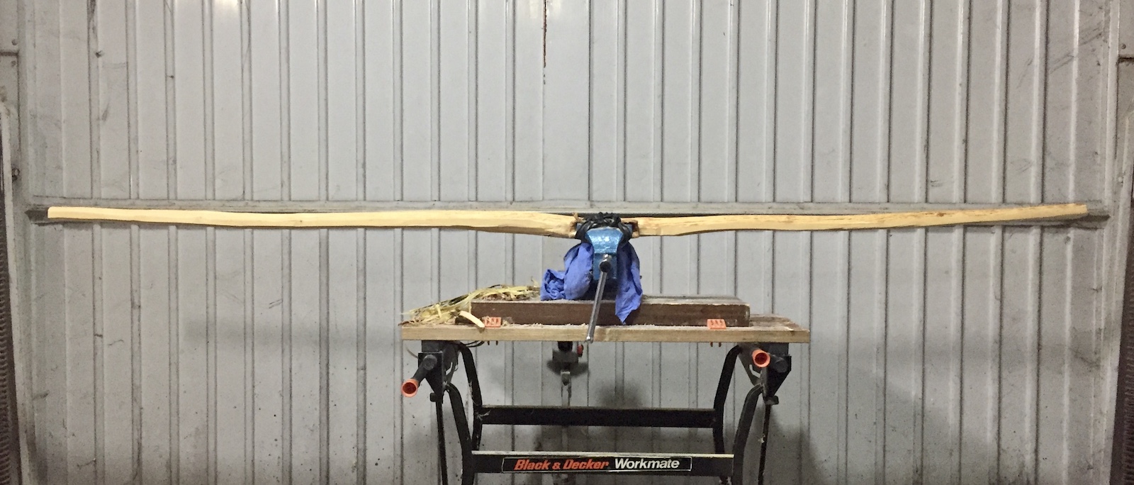

Heute hab ich mit dem Bodentiller begonnen:
Zusätzlich habe ich noch die Enden schmaler gemacht und im Griffbereich Material weggeraspelt.
Zum Schluß für heute noch die Rohlinge für die Hornnocks mit Uhu Endfest draufgeklebt.
Liegt jetzt über Nacht im Heizkeller, da haut es mit Sicherheit die Restfeuchte raus, falls noch eine vorhanden ist. Ulli

Re: Saplingbow 13, HoyoM, Hartriegel und Bergahorn
Servus zusammen,
Mittlerweile bin ich beim Hartriegel auf halber Standhöhe angekommen: Ist noch zu stark, und die unterschiedlichen Charakteristika der Wurfarme machen mir zu schaffen.
Ulli
