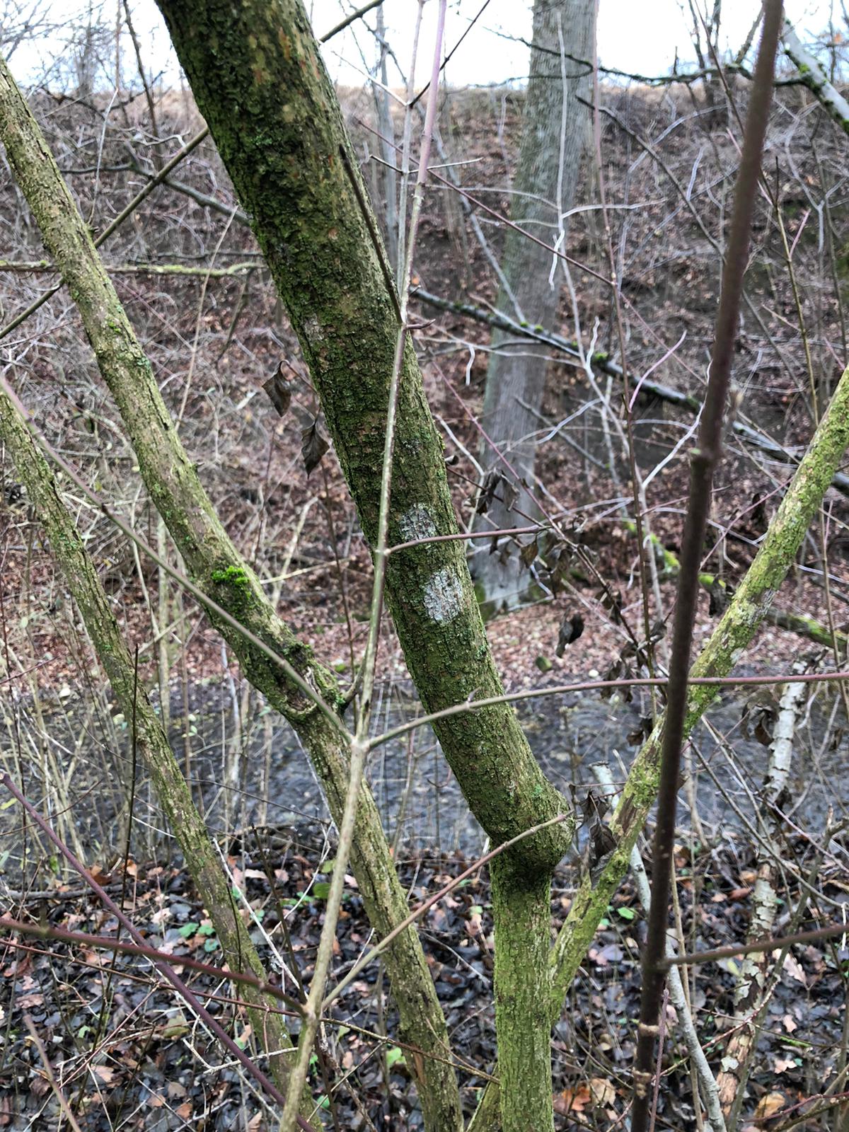

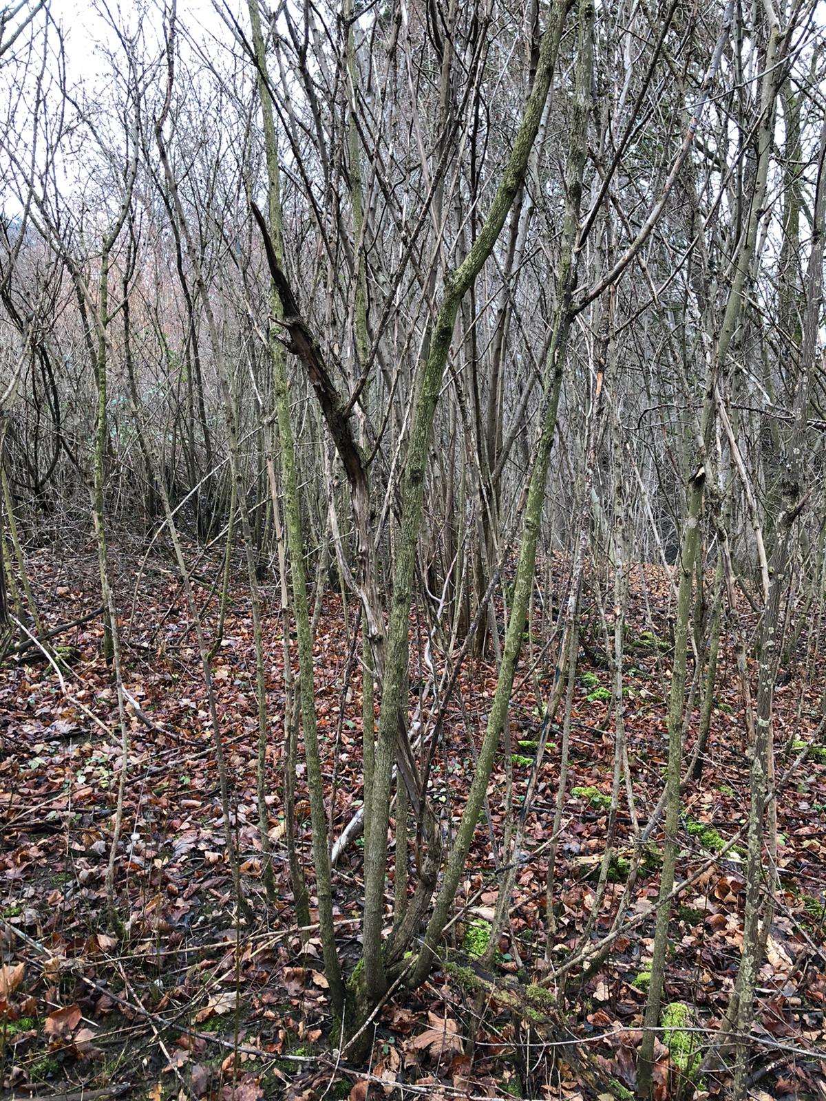

So, jetzt gehts auch bei mir los.

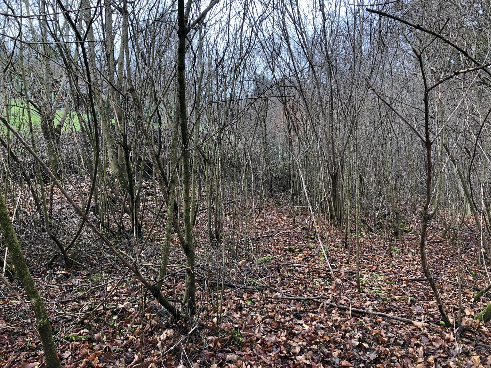

Heute morgen bin ich mit meiner Freundin früh aufgestanden und um 10 Uhr waren wir schon im Unterholz.
-> Sie wollte wandern - > ich wollte einen Rohling schlagen => somit hat das gepasst :D
Hier ist der Hasel (Durchmesser unten ca 8cm)
war noch nie der fotogenste

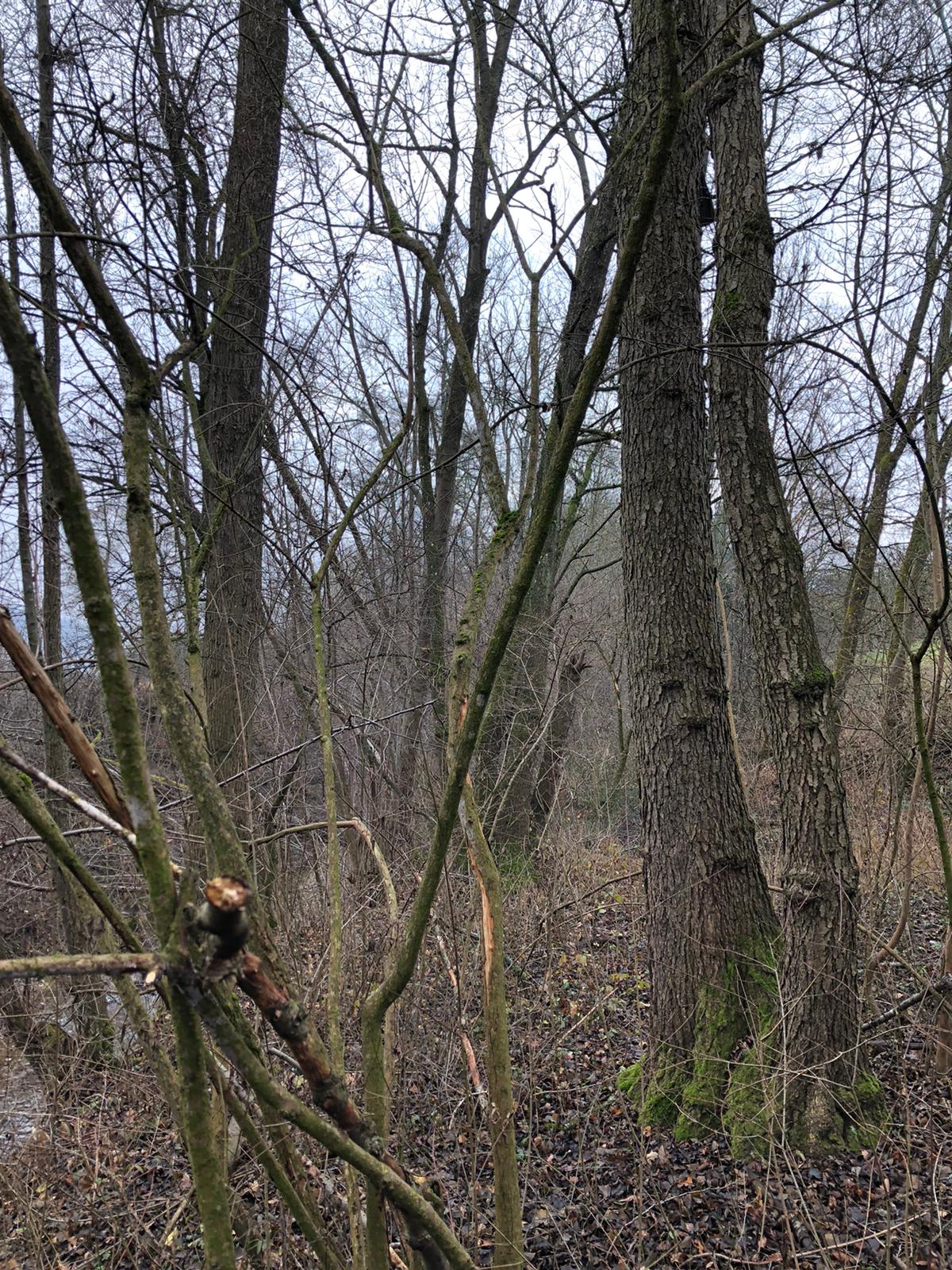

2 km weiter kam das Hartriegelwäldle
der in der Mitte ist der Kandidat (Durchmesser unten ca 6cm
Hier noch mit den Ästchen, ist also roter Hartriegel

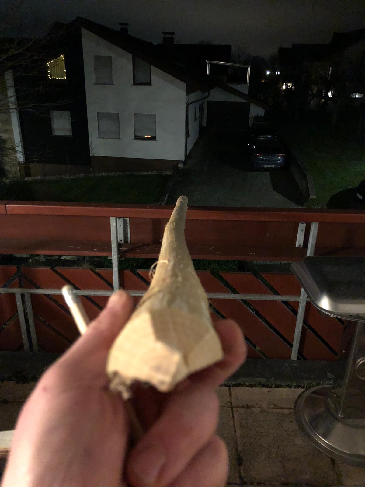

Hier der Hartriegelkandidat Nr2 (der Schräge), Durchmesser ca 5cm unten

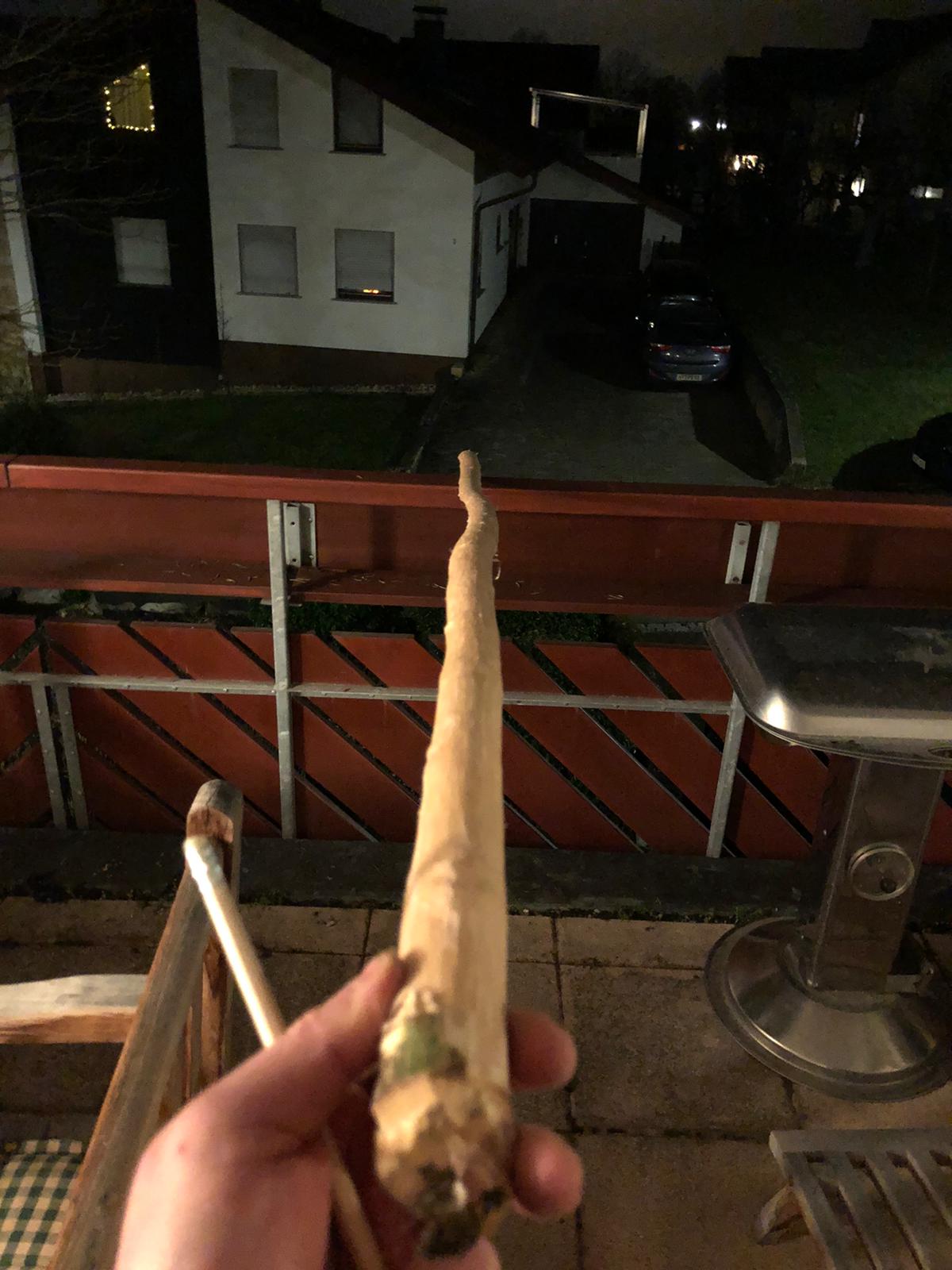

Entrindet und auf den Balkon gelegt, Enden muss ich noch versiegeln

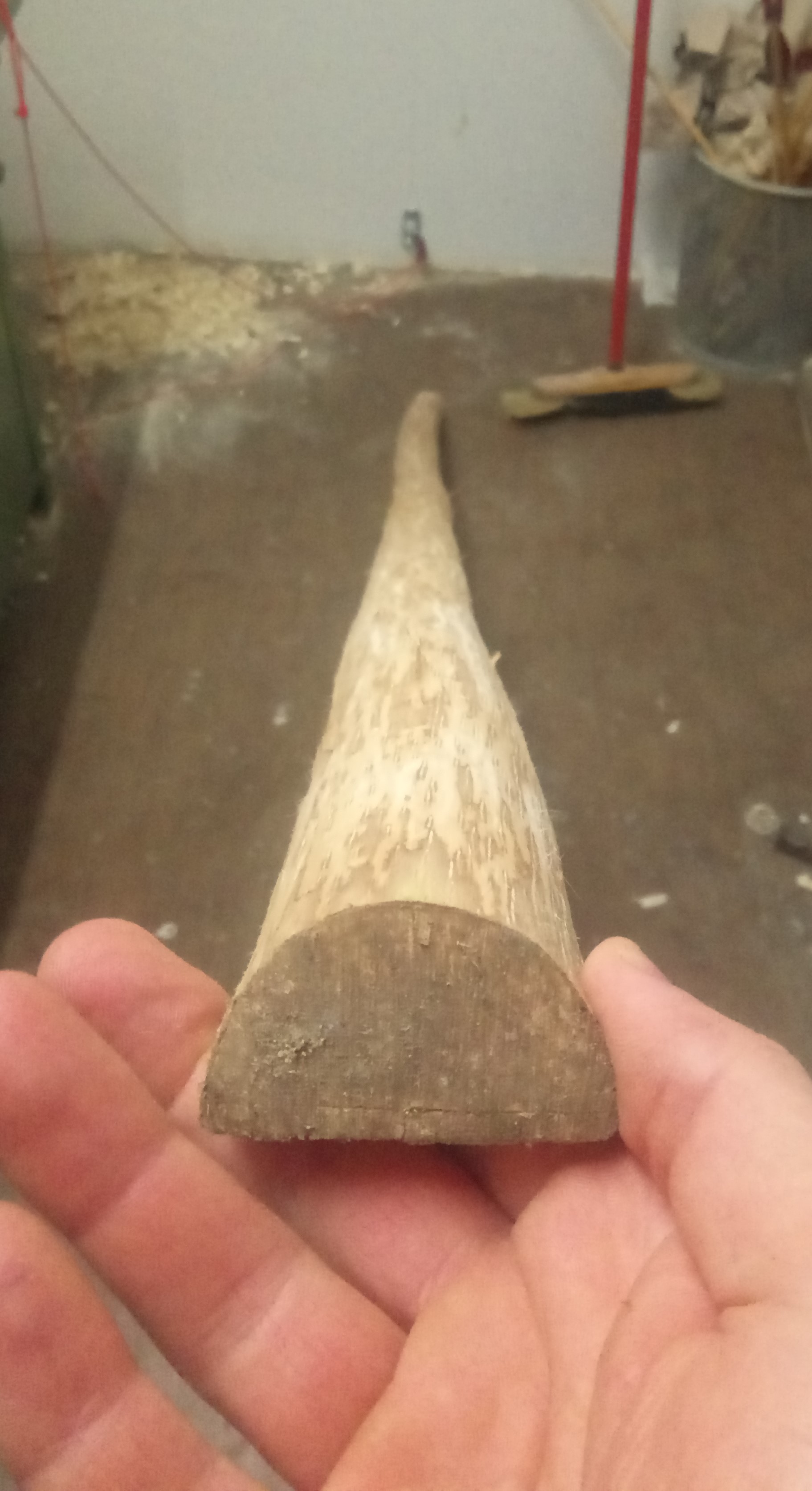

Hasel gespalten
Hasel gespalten
Hasel gespalten
Hasel gespalten

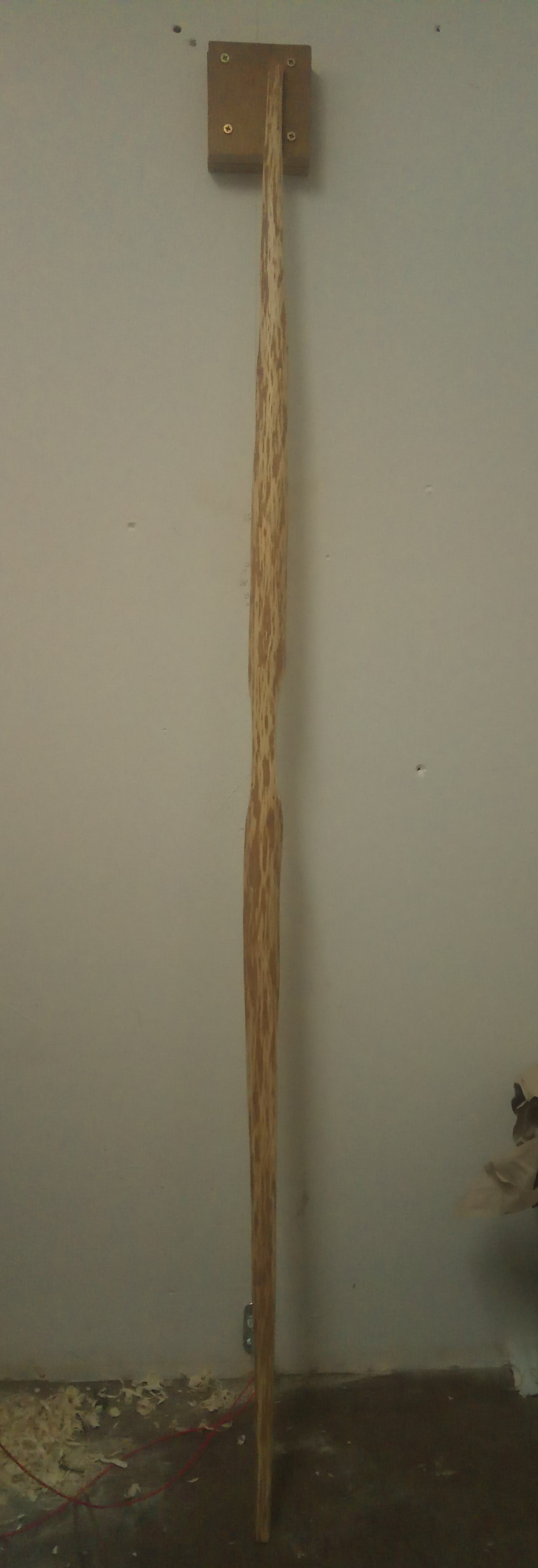

Sodele, kurzes Update zum Hasel:
Gewicht ist von 2,168 kg auf 1,756 kg runter (in 6 Tagen in der Garage lagern)
Gestern habe ich den angehenden Bogen mal in die grobe Form gebracht und runtergeschafft.
aktuelle Länge: ca 190cm, eine Seite gerade, andere Seite leicht reflex
Rücken
Rücken
Von der Seite (wie oben geschrieben leicht reflex)

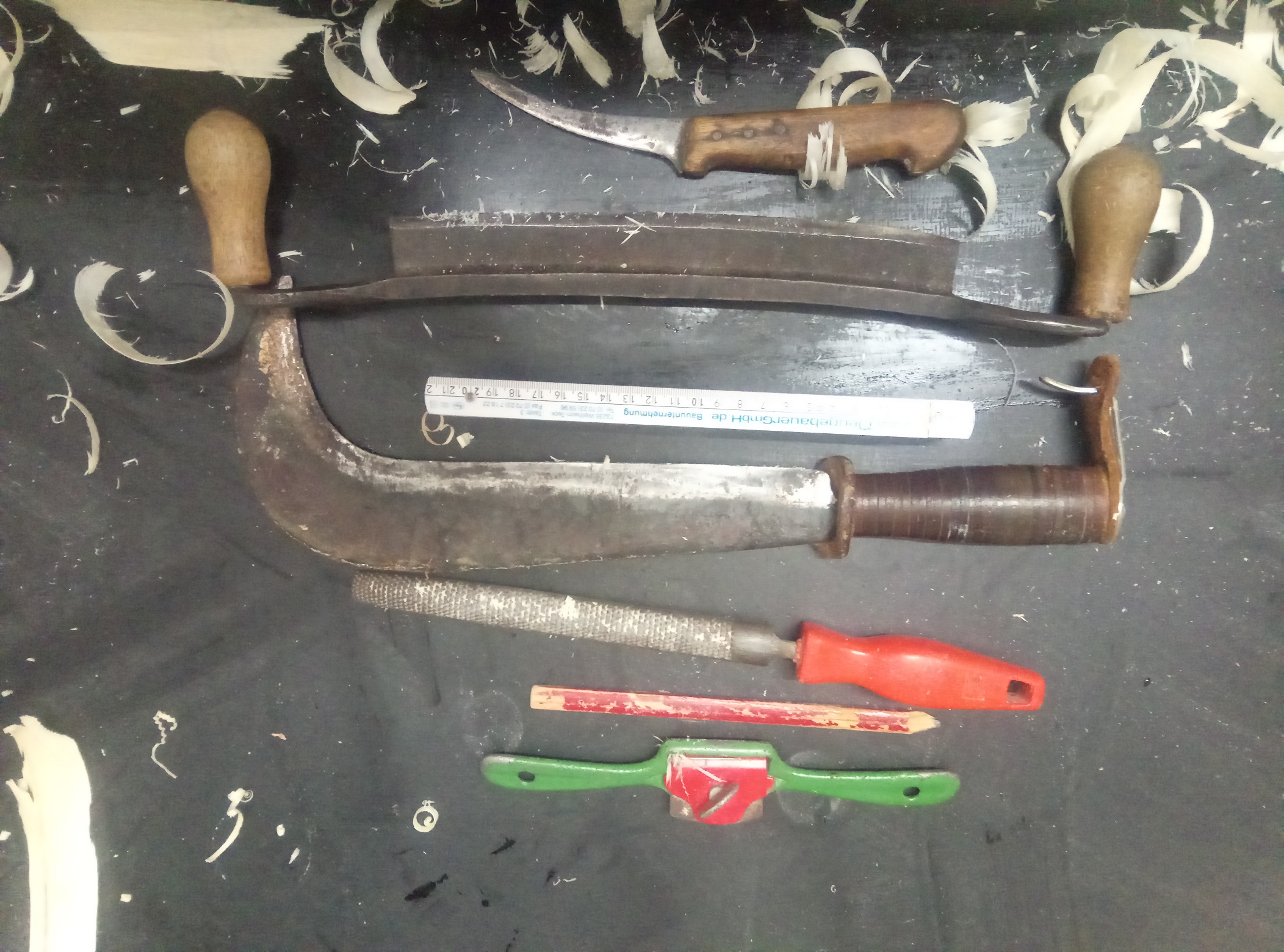

akt. Werkzeug
akt. Werkzeug
grobe Form anzeichnen
So sieht er jetzt aus
Jetzt hab ich ihn auf eine Diele gespannt und lass ihn da jetzt ein paar Tage lagern.

Sodele kurzes Update:
Hasel hat jetzt seit dem Runterarbeiten und in Form bringen nochmal 500g an Gewicht verloren. War bisher in der "leicht beheizten Diele" und kommt jetzt auf die Heizung im Wohnzimmer.
Den 2. Hasel hab ich jetzt noch ein bissle runtergeschafft.
Ist bis gestern in der Garage zum Trocknen gelegen. Wenn ich Zeit hab werd ich versuchen hier Recourves reinzubiegen, dann wirds aber zeitlich echt eng :D..
Hier meine kurze Frage an euch: Ich habs bisher immer so gemacht, dass ich die Recourves erst reingebogen hab wenn das Holz schon trocken war.. also mit ca. 10% Restfeuchte nach einem Jahr lagern. Ist es hier besser
a) den Stave erst vollens runterzutrocknen, dann erhitzen + Recourves reinzubiegen?
b) den Stave während der Trocknungsphase (also jetzt) erhitzen + Recourves reinzubiegen?

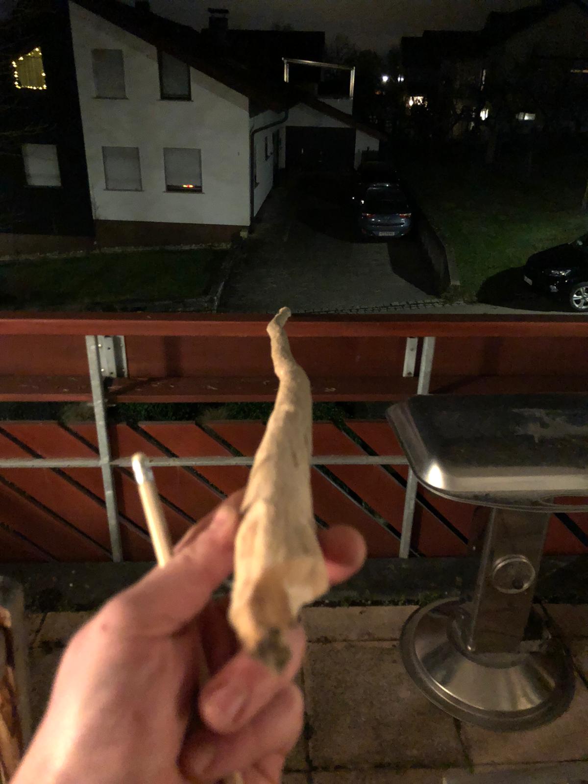

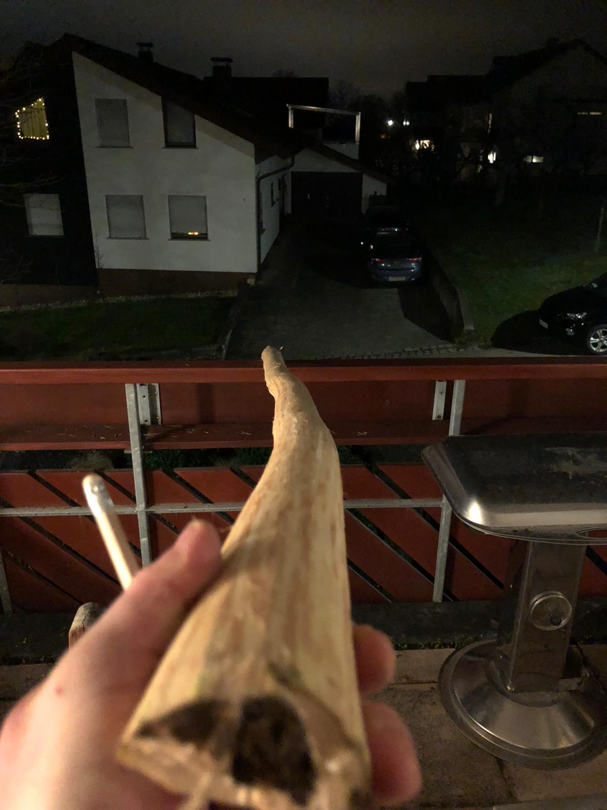

Zu dem Hartriegel:

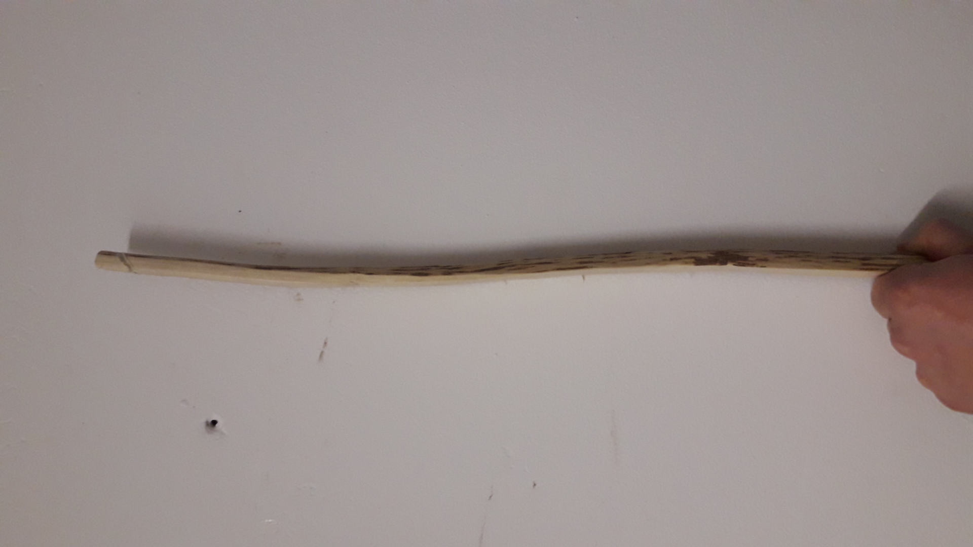

Der Kamerad hat sich extrem Deflex gebogen am oberen WA (siehe Bilder)
Hier frag ich mich ob sich das überhaupt lohnt den Bogen in dem Bereich wieder Reflex zu biegen (da sich Hartriegel ja meistens wieder in die Ursprungsform biegt).... bin am Hirnen ;)

Hasel biegen: Hab ich bei Boegen noch nicht gemacht, aber bei meinem Kajak hab ich die Mannluke aus Hasel gebaut. Da hast vorn n 10cm Radius bei 12mm Materialstaerke. Das ist schon recht sportlich. Das zu Biegen ging nur mit schnittfrischem Hasel und Daempfen. Trockener Hasel gab wiederholt Spreisel.

Zum Deflex am Hartriegel: Diese Welle rauszubiegen,kannst Du vergessen.Das wird nix.
Was Du aber machen kannst,ist den geraden Teil nach der Welle zum Tip und NUR DEN (gefühlvoll) flippen.damit der Bogen wieder über Alles gerade wird.D.h. der Flip nach vorne gleicht den Deflex aus.Dieser Teil MUSS dann aber steif bleiben.Hartriegel ist ein ziemlicher Ar##h,was dauerhafte Hitzebiegung in belasteten Teilen angeht... ::) Wenn sie allerdings NICHT biegen müssen,kriechts dann ein klein wenig zurück und bleibt dann so. ;)

@fatz: ich glaub ich probiers mit dem "noch nassen Hasel" mal aus und Bieg ihn mal noch heute leicht reflex an den Enden.
Probieren geht halt über Studieren wie mir scho als Kind gsagt wurde :D
Muss dann halt dauerhaft auf die Heizung dass das noch was wird.

Danke dir nochmal, hat geklappt. ;)
Hab den Kameraden gekürzt und im Bereich der letzten 15 cm leicht reflex gebogen

Die 2 Hasel und der Hartriegel verlieren grade täglich noch 1g an Gewicht.
Werd aber dann heut Abend mal bei einem Hasel mit dem Tillern beginnen ( Wenns zuviel Set gibt hab ich ja noch 2 auf Lager ;D )

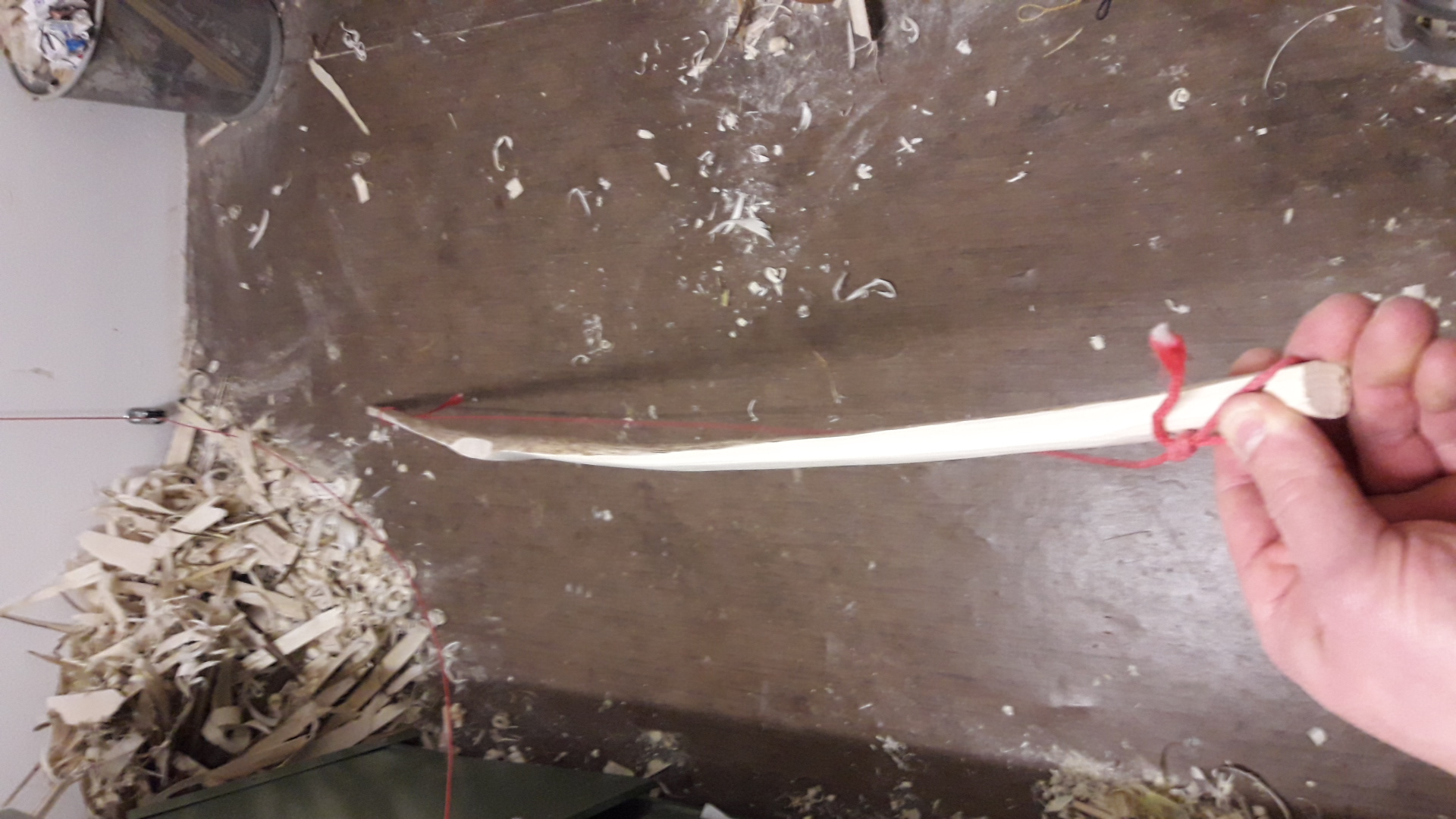

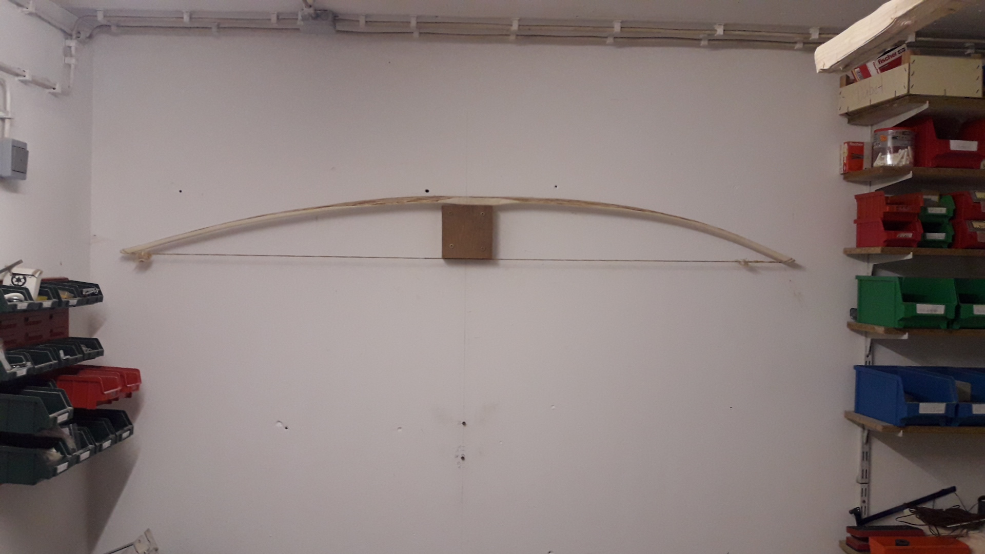

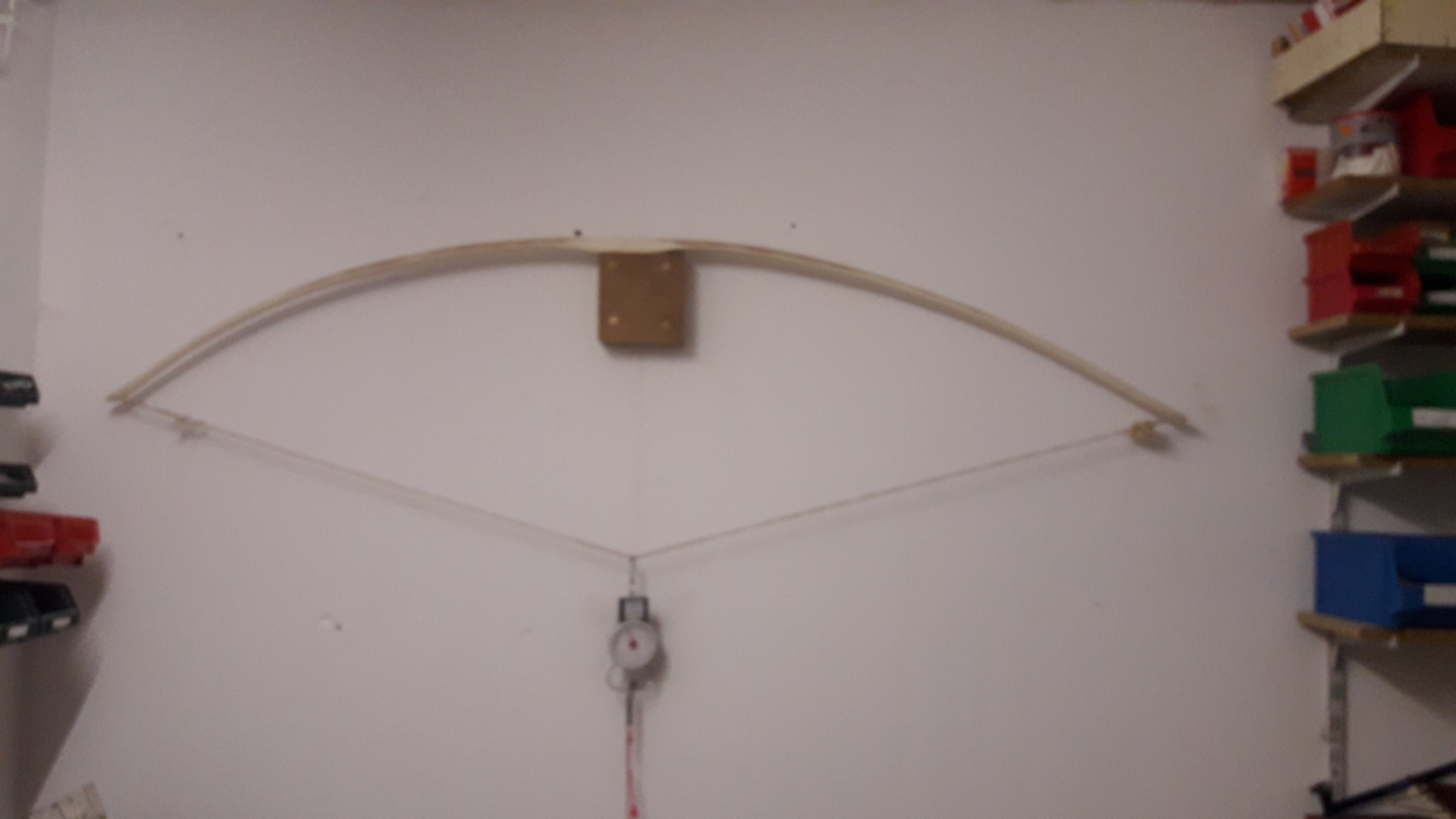

So kurzes Update zum Hasel:
Durch das trocknen leicht reflex
Ca 35# bei 15" momentan
Da sieht man welche seite mehr reflex ist
