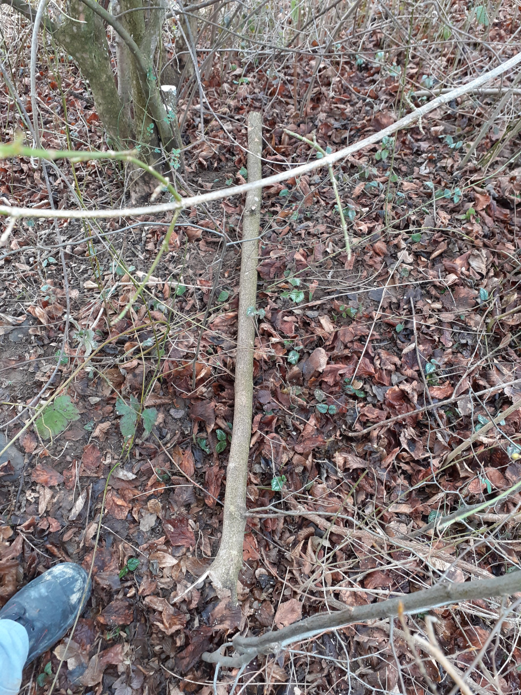

HI,Leute,nach längerem Gewurks,etwas spät.. nja Quarantäne,dann ungünstige Gegend etc.pp...
hab jetzt,was ich wollte
Ne nicht unpassende Kornelle,etwas Wellig,aber dick genug und lang genug.
Der Busch/das Habitat: da lag er: der Busch von der anderen Seite: ein Blatt,leicht vermodert: ein Kern,unzweifelhaft Kornelle,da lagen noch mehr,da beißen sich sogar die Mäuse die Zähne aus: Die Länge: unten,etwas asymmetrisch gewachsen: oben: Gewicht momentan: 3380g, so dünn wie der ist
Brauchbare Länge ca 180cm,da muß unten und oben noch was weg.
Zum Sägen... deutlich noch mal ne Nummer drauf zu Hartriegel,naja,ist ja der "Große Bruder"
So,jetze noch versiegeln,in den etwas feuchten Keller,damits nicht reisst... hoffentlich krieg ich den noch hin.

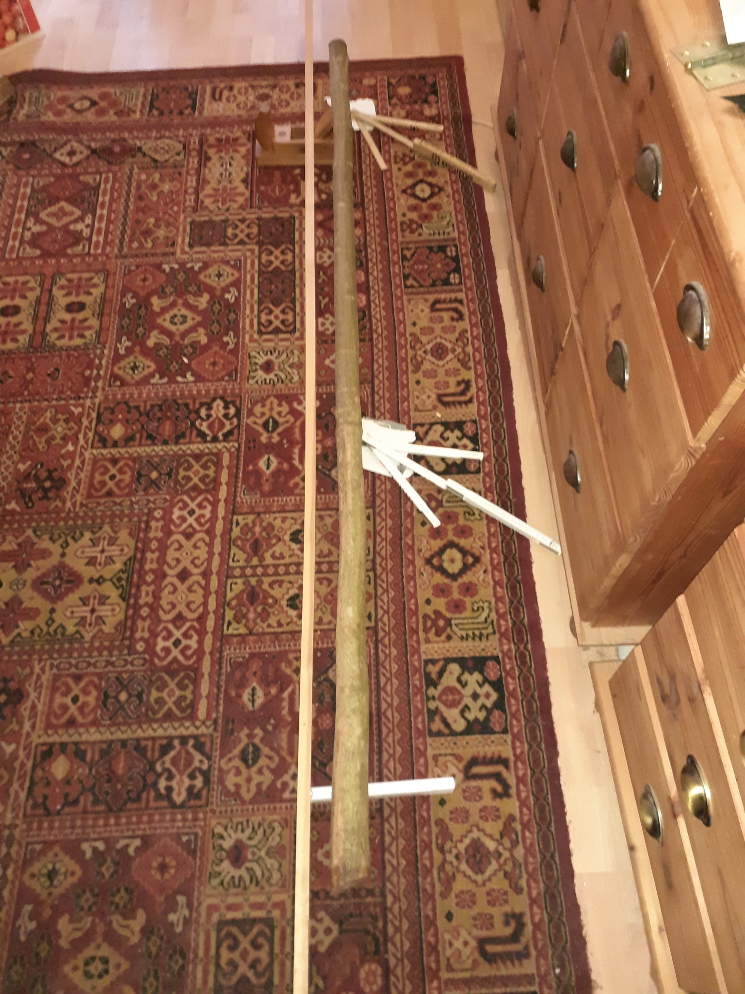

Ich hab hier mal die Astknoten markiert. Im Idealfall lägen sie um jeweils 90Grad versetzt.Tun sie aber nicht. Ob da ein kleiner Dreh drin ist,oder die Wellen das verursachen,werd ich sehen. 2-2,5cm mit dem Ziehmesser runterarbeiten ist nicht sooo wahnsinnig. Auch wenn kein Dreh drin ist und es nur die Wellen sind,ist die Gefahr groß,durch Spalten einfach nur 2mal dünnes Brennholz zu erhalten. 4,5cm mittlere Dicke lassen nicht allzuviel Spielraum für Fehler.... Grüßle,

als erstes mal die Suche nach der richtigen Seite
der Gesamtreflex ist etwas stärker geworden,immerhin zeigt er jetzt ,wohin er will Rücken gefunden,dadurch fallen auch die 2 lästigen großen Äste (bei den Pfeilen) raus
wenn er jetzt in etwa so bleibt,kann ich ihn morgen oder übermorgen grob zurechtschnitzen

Wie man sieht,nur ein bißchen snakey geworden,der war gerader,als ich ihn schnitt,ist aber auch jetzt noch geradig genug. der Gesamtreflex ist etwas stärker geworden,immerhin zeigt er jetzt ,wohin er will Rücken gefunden,dadurch fallen auch die 2 lästigen großen Äste (bei den Pfeilen) raus
