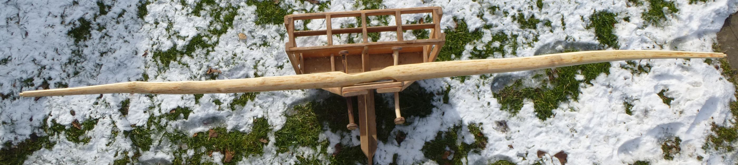

Re: Präsentationen Saplingbow 13 - 2021

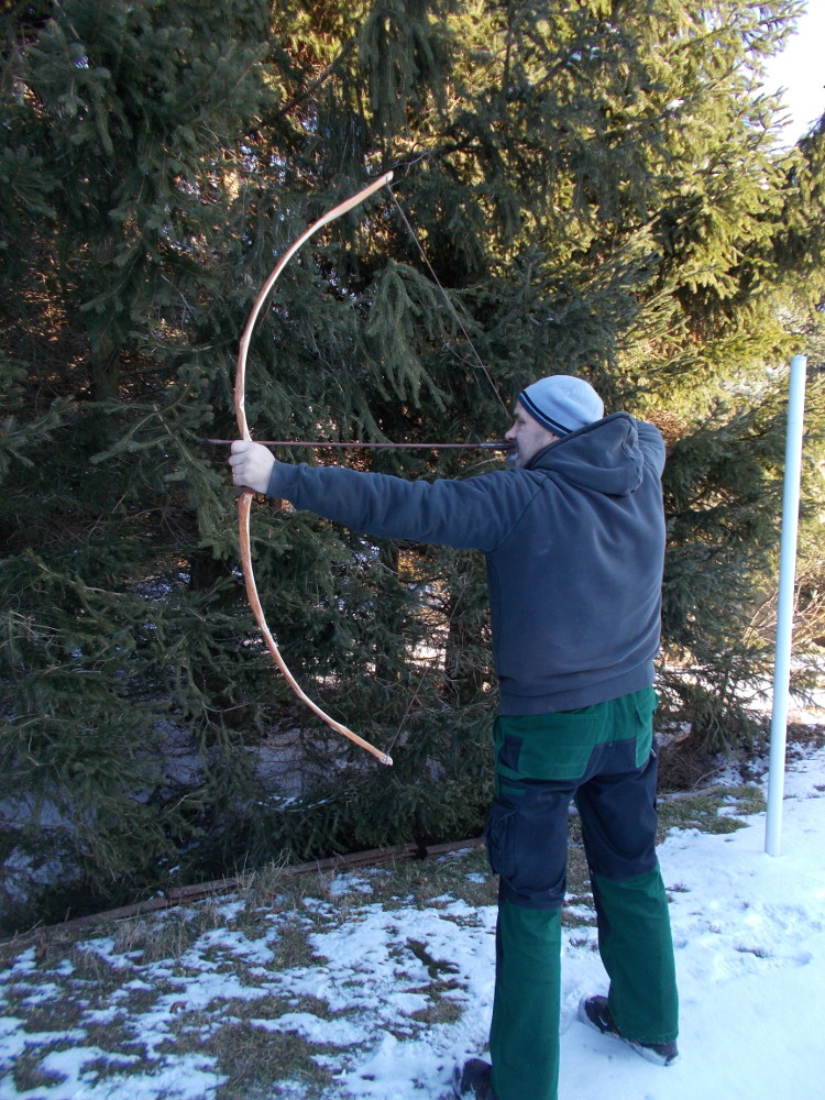

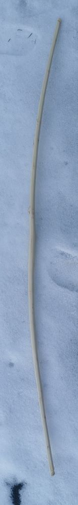

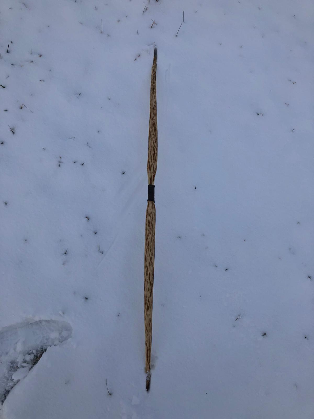

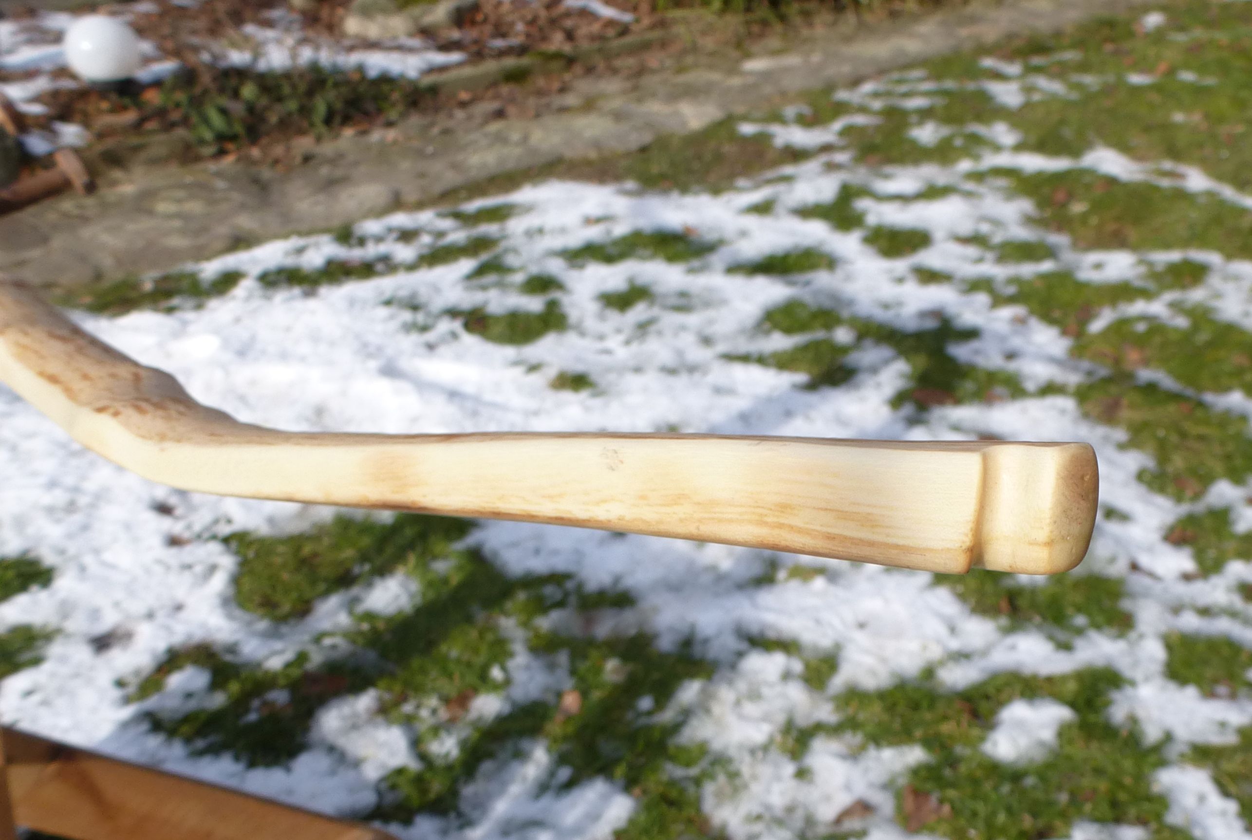

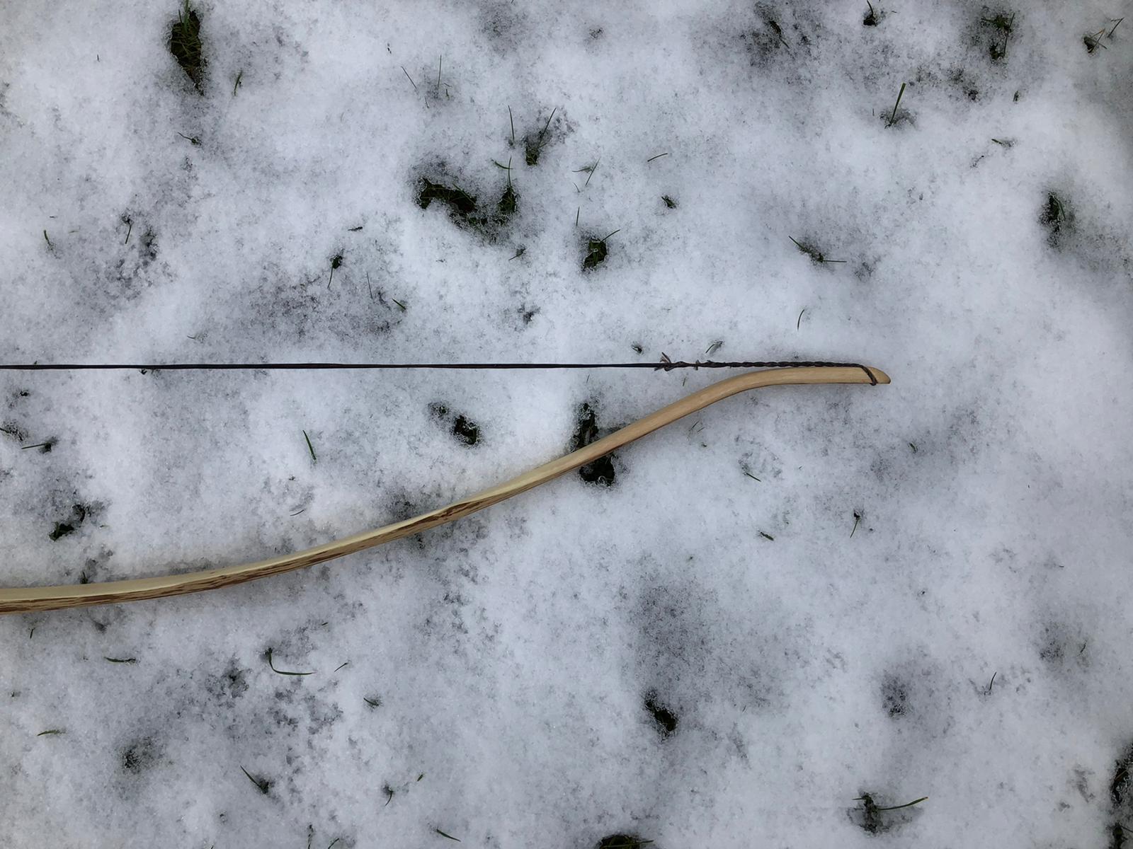

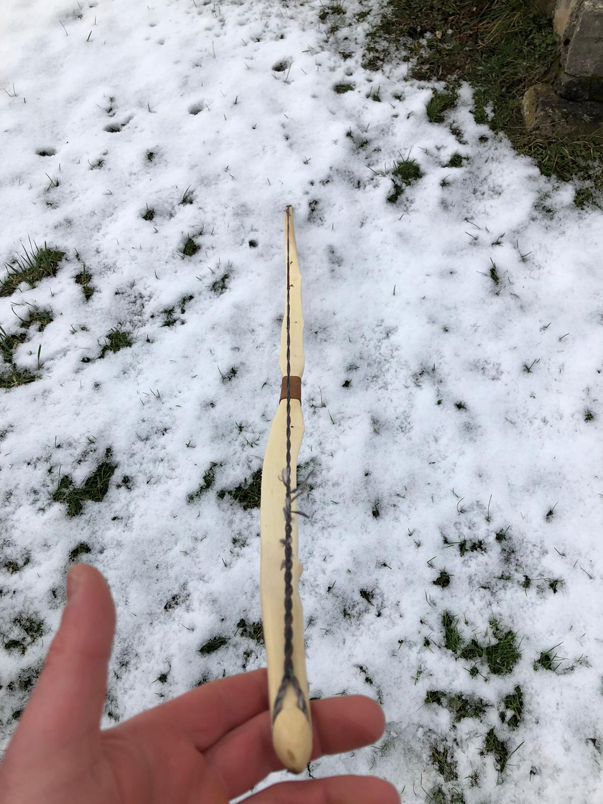

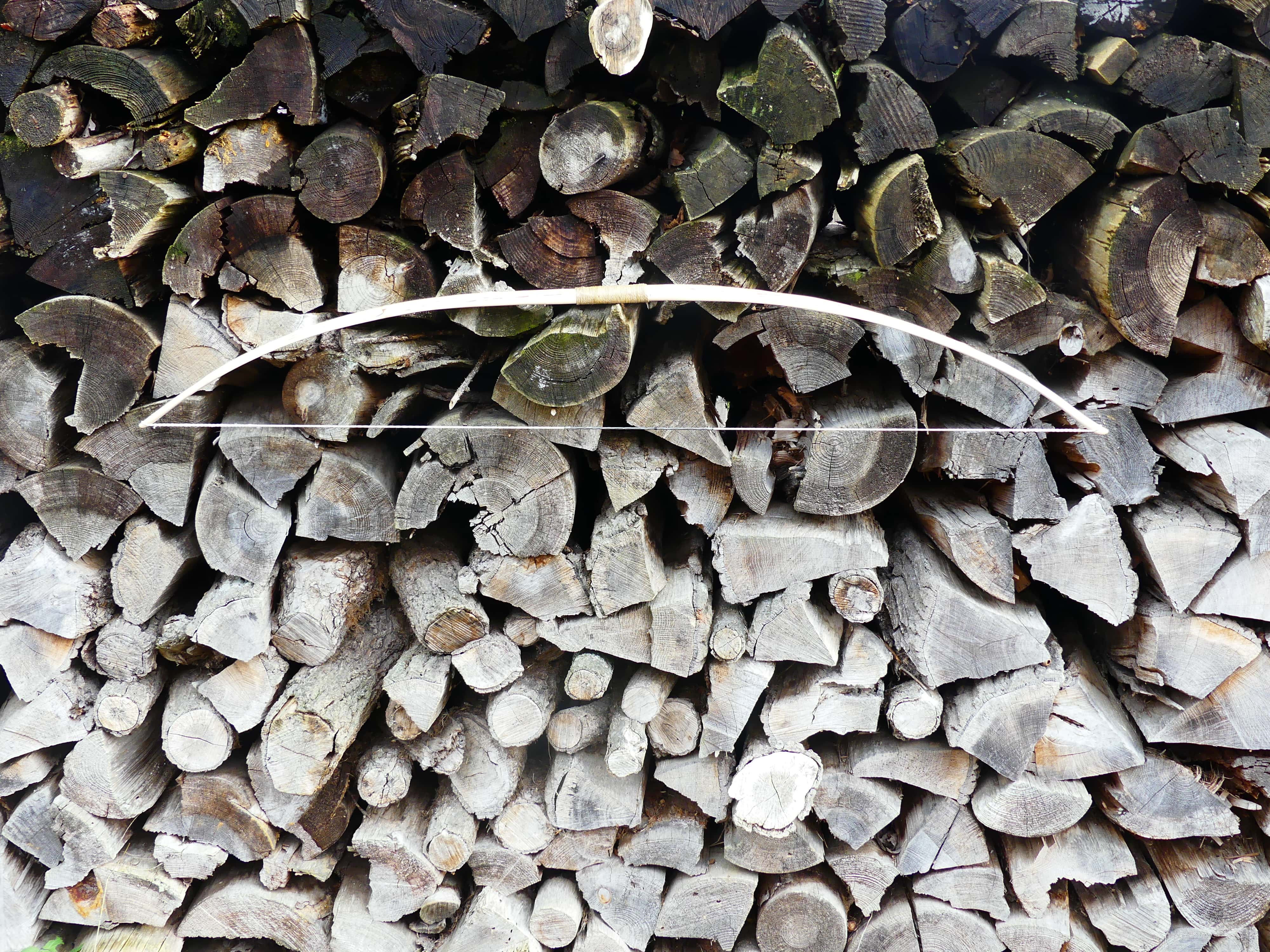

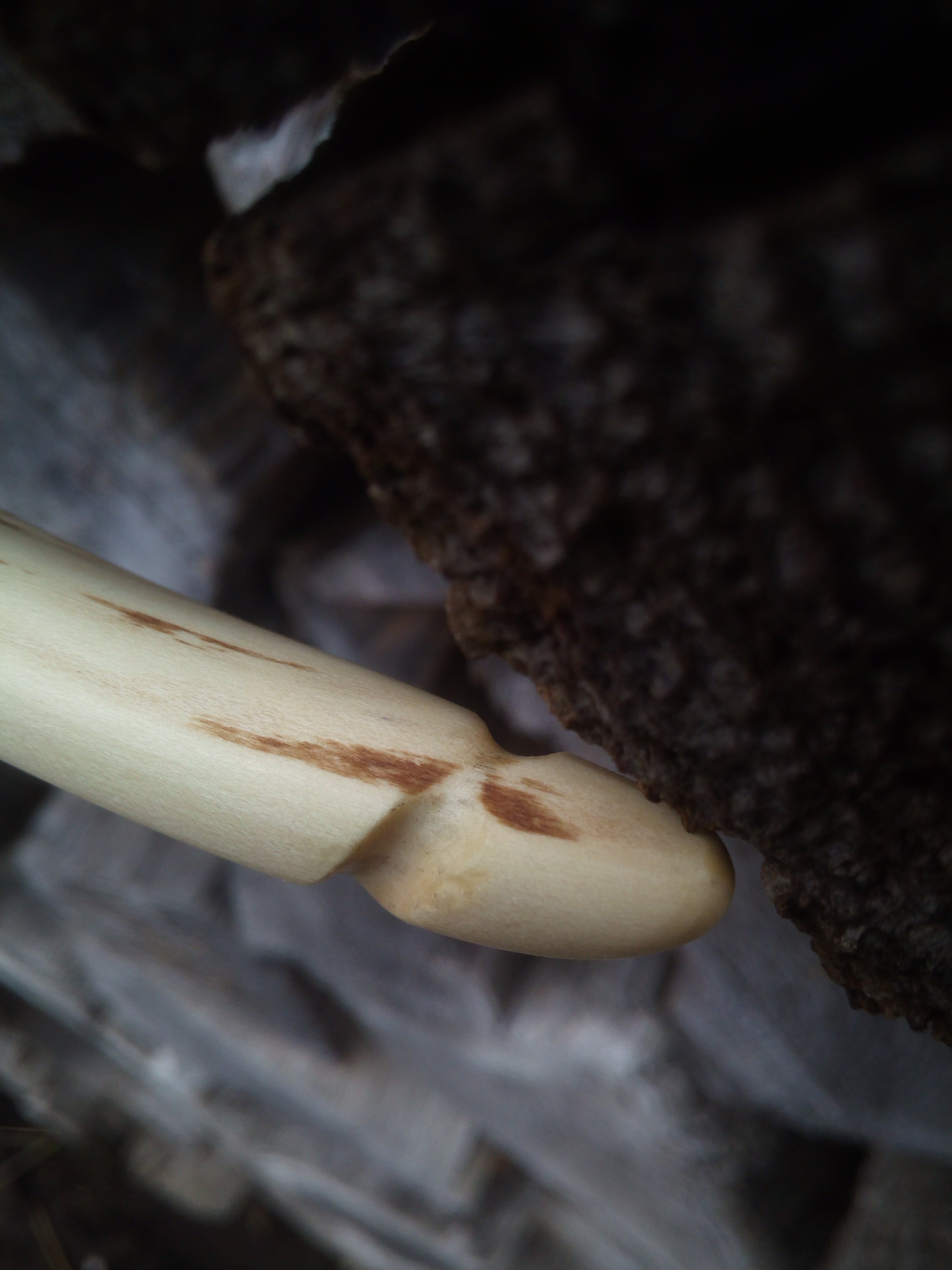

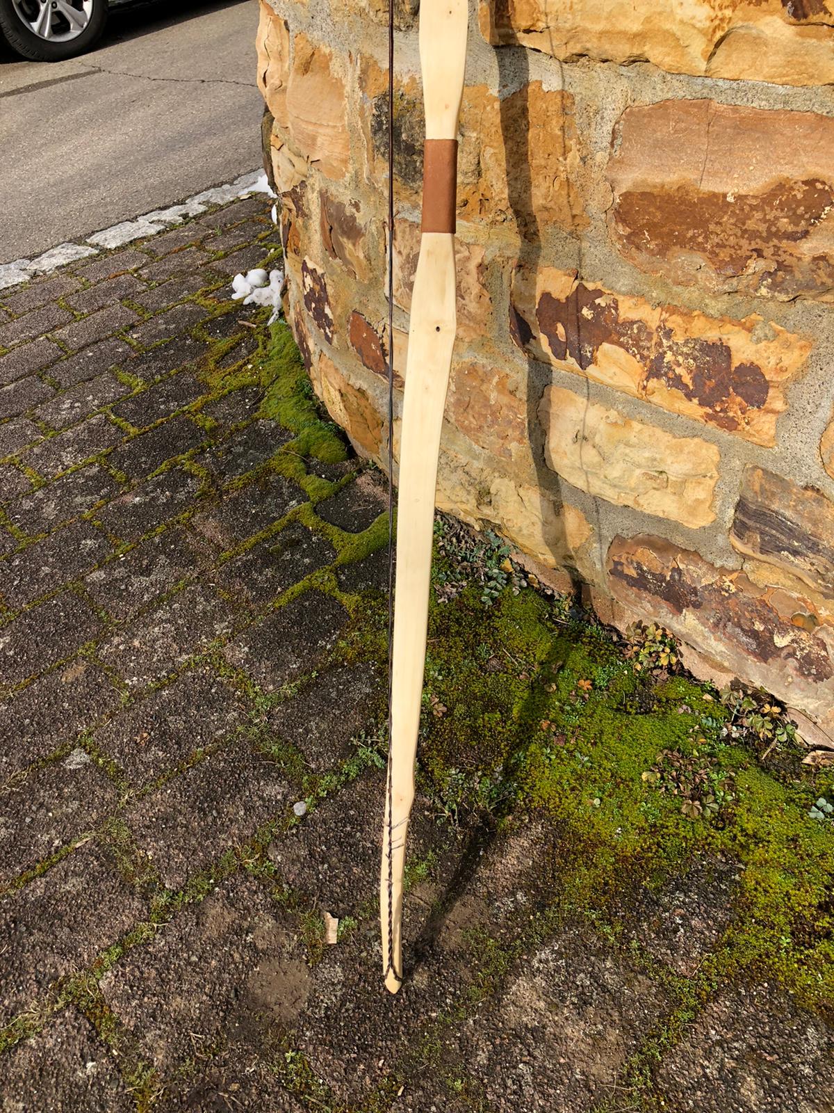

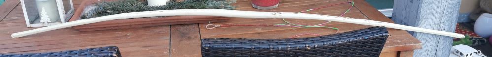

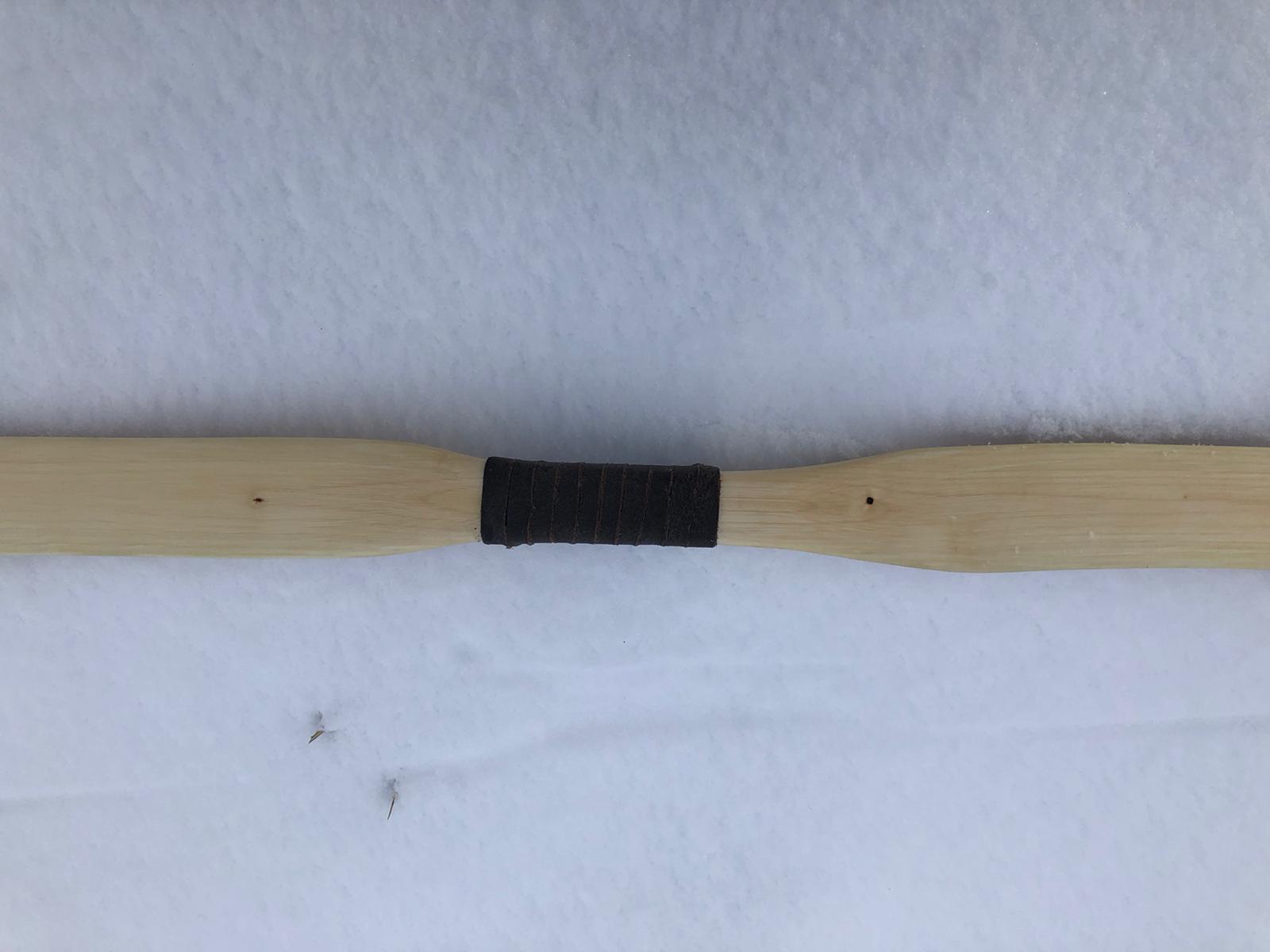

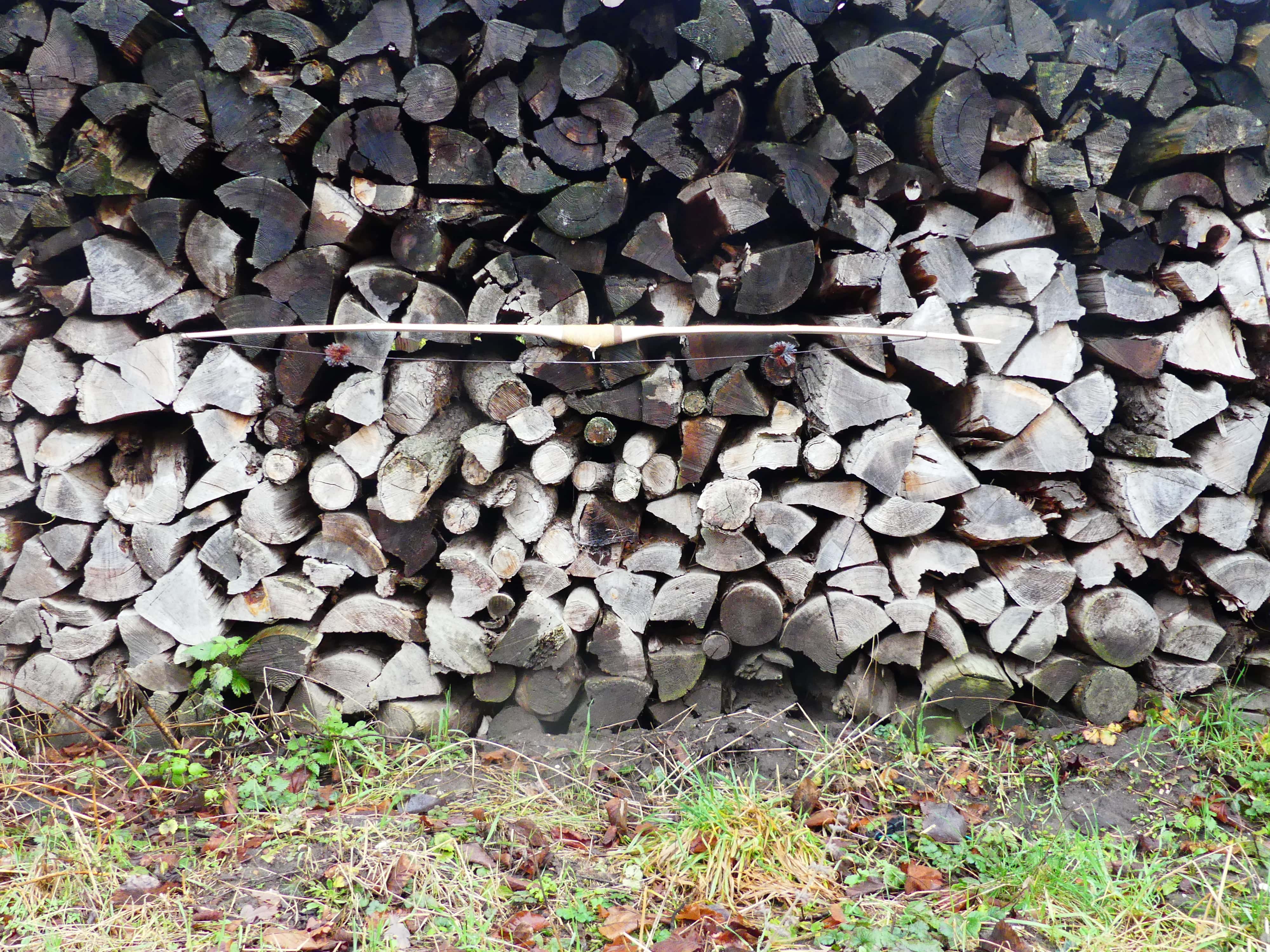

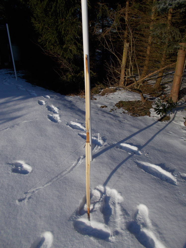

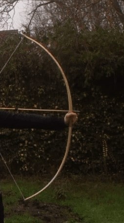

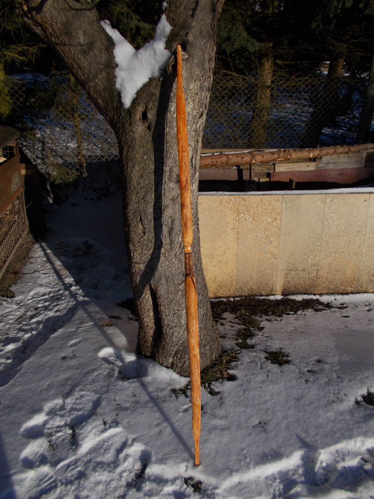

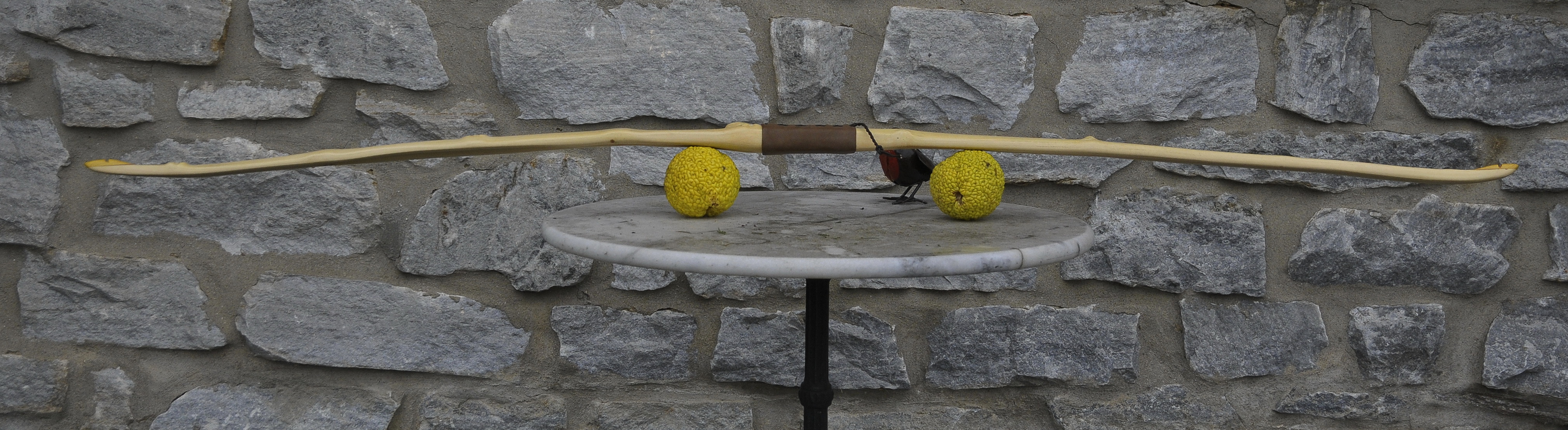

Hartriegelstabbogen, fertiigestellt am 17.01.2021, wollte aber noch weitschiessen, und ich brauchte auch noch meine Frau um das Vollauszugsfoto herzustellen, heute morgen hatte sie endlich Zeit.
Es ist ein Q&D Bogen, mit einfachsten Mitteln schnell herzustellen.
Die Daten:
-N/N 155cm
-47@28 nach AMO
-287 Gramm
-22mm in der Mitte, 13-14mm anden Enden bei annähernd rundem Querschnitt, die deflexe Seite dient als Rücken, das ist dem Höhen/Breitenverhältnis von 1 zu 1 geschuldet.
-172m beim Weitschiessen mit 29 Gramm schweren Pfeilen
-der Markkanal liegt kompett im Bogeninneren(das leider unscharfe Foto dokumentiert das)
-Bauthread: viewtopic.php?f=81&t=32040
Habe gerade gesehen dass ich auf dem Vollauszugsfoto den Pfeil zu tief eingenockt habe, ich bitte das zu entschuldigen :( :o

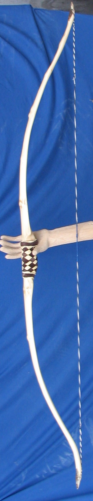

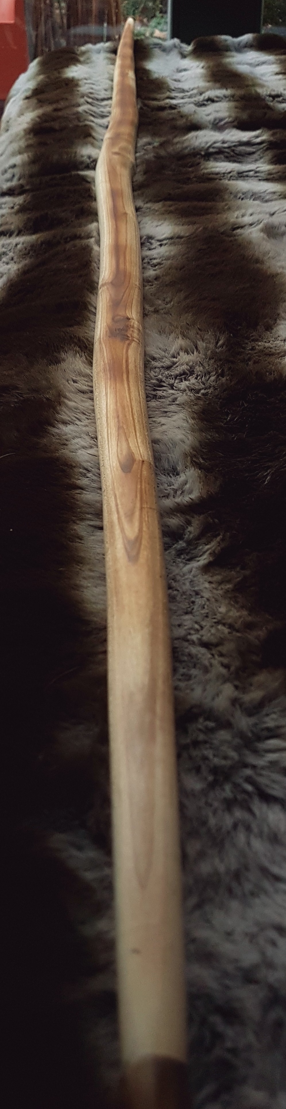

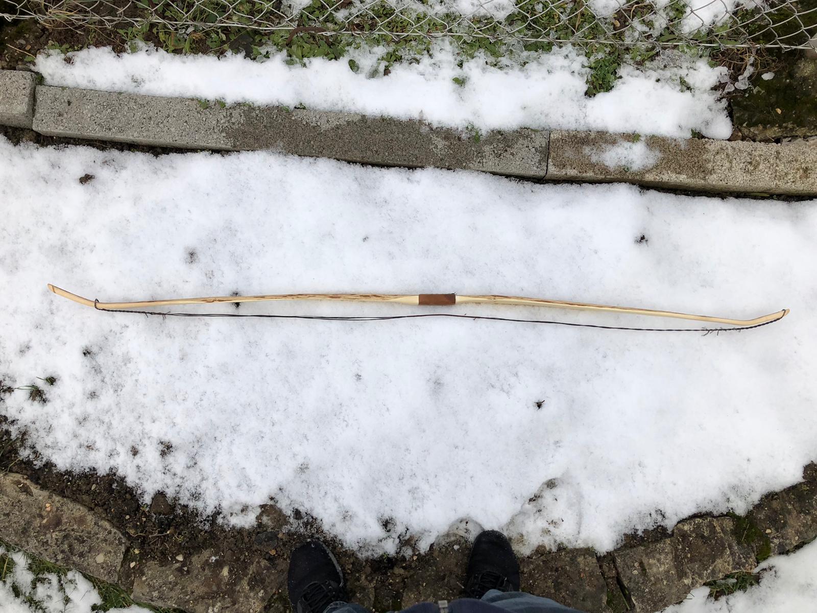

Kleiner Holler
NzN 150 cm.
Gewicht 400 g.
35#@27"
Sehne 8 Strang FF
Finish mit Schellack
Bauthread https://fletchers-corner.de/viewtopic.php?f=81&t=32046
oberer WA
oberer WA
Nodien und Totast
Nodien und Totast

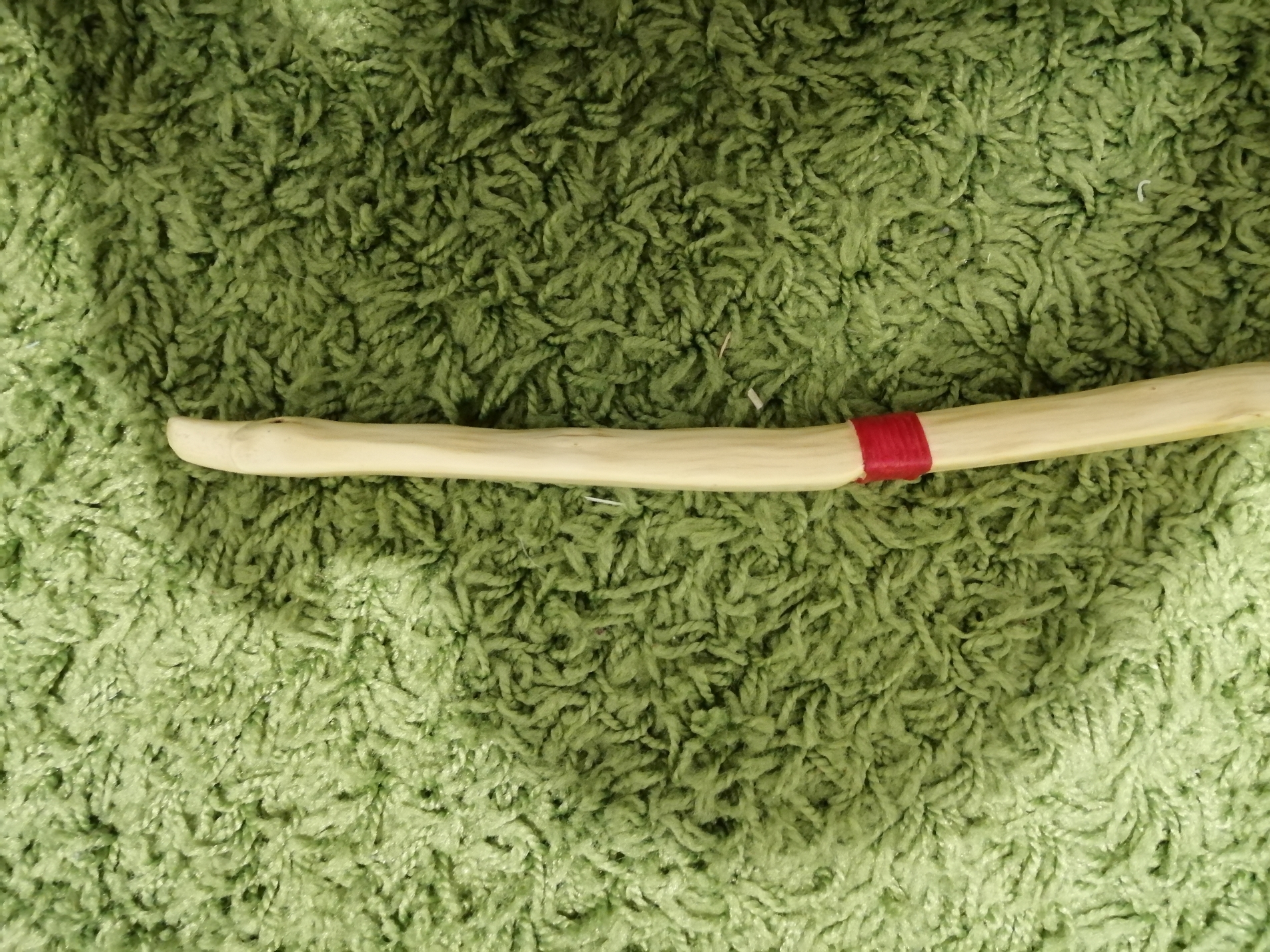

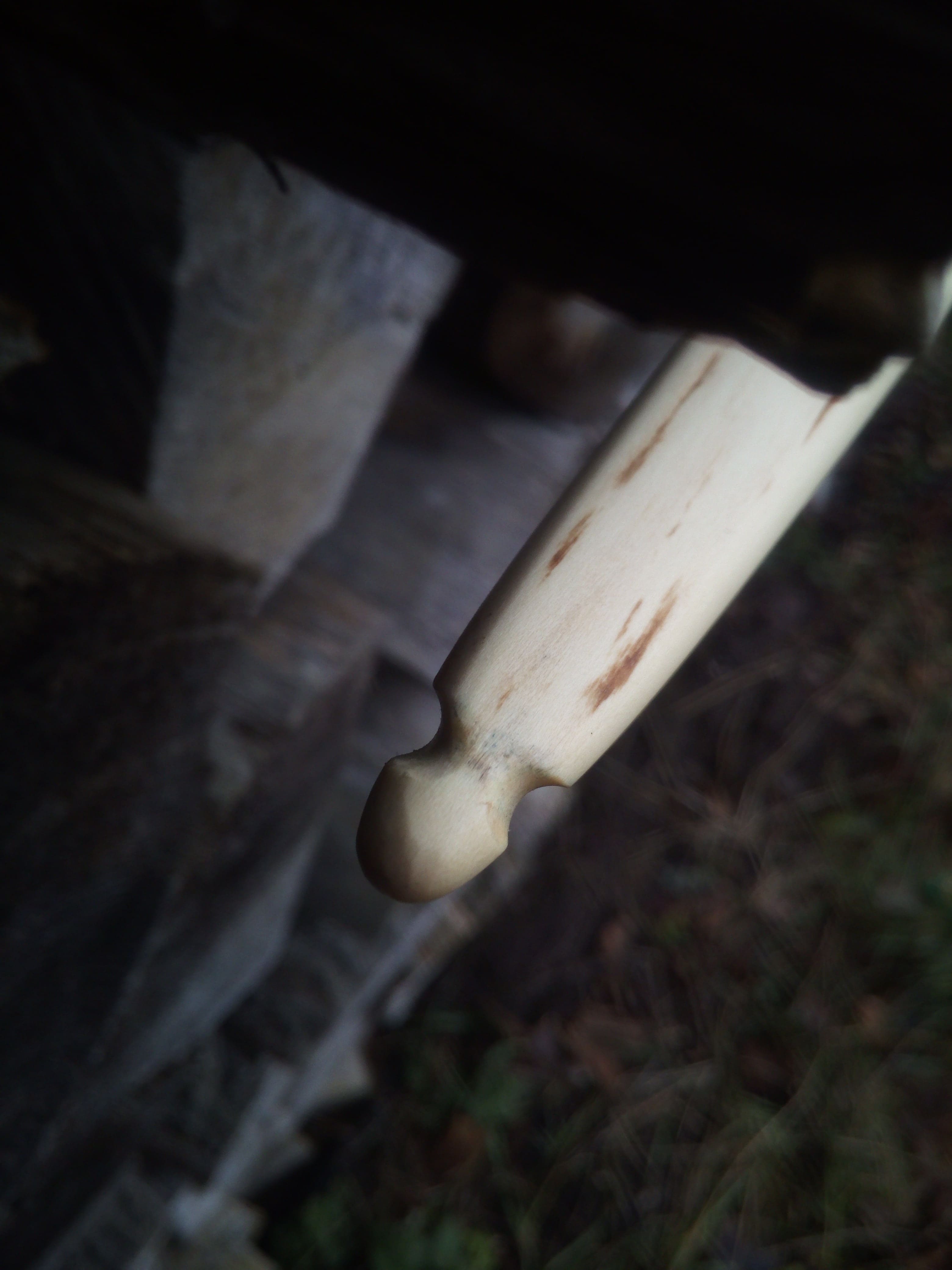

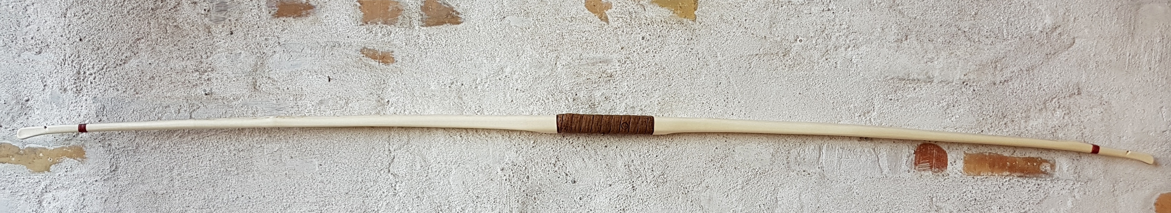

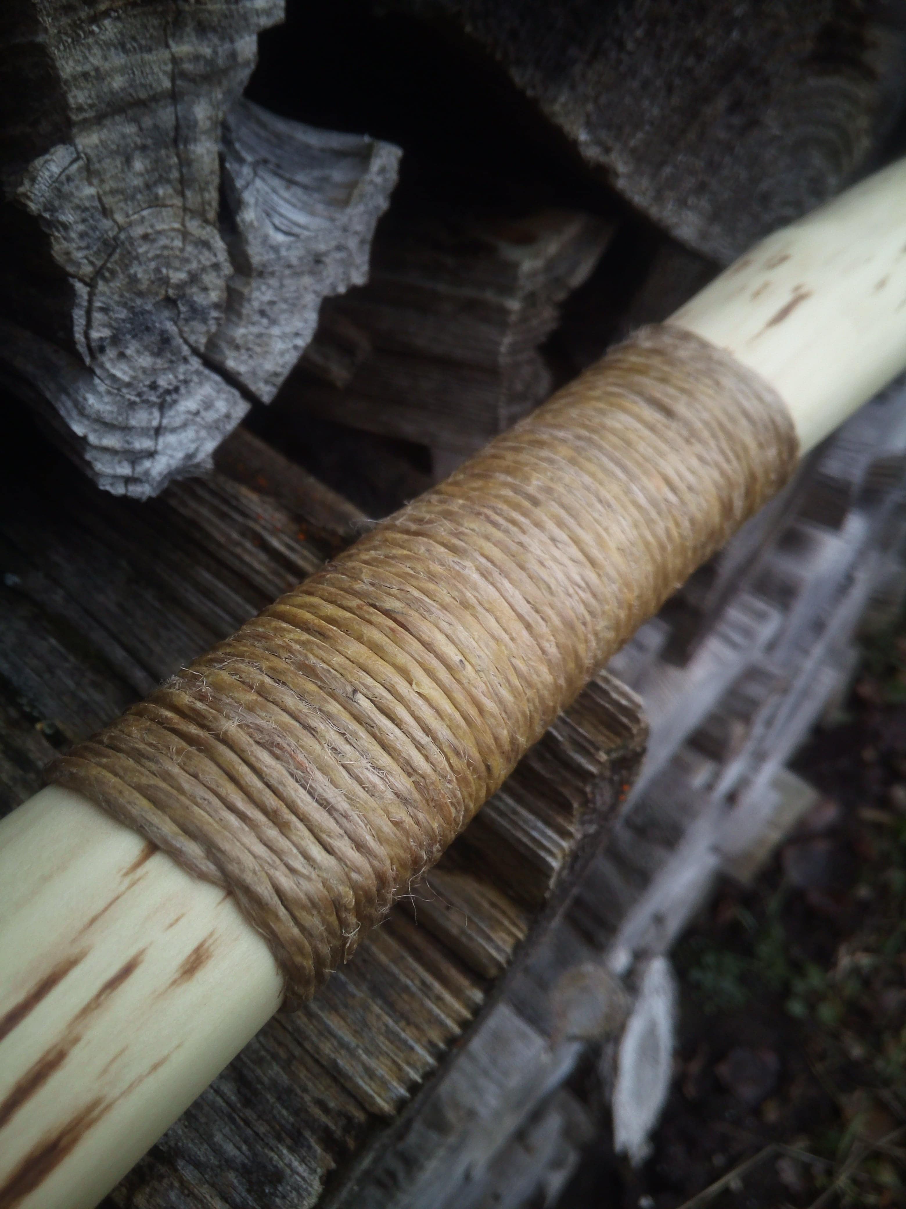

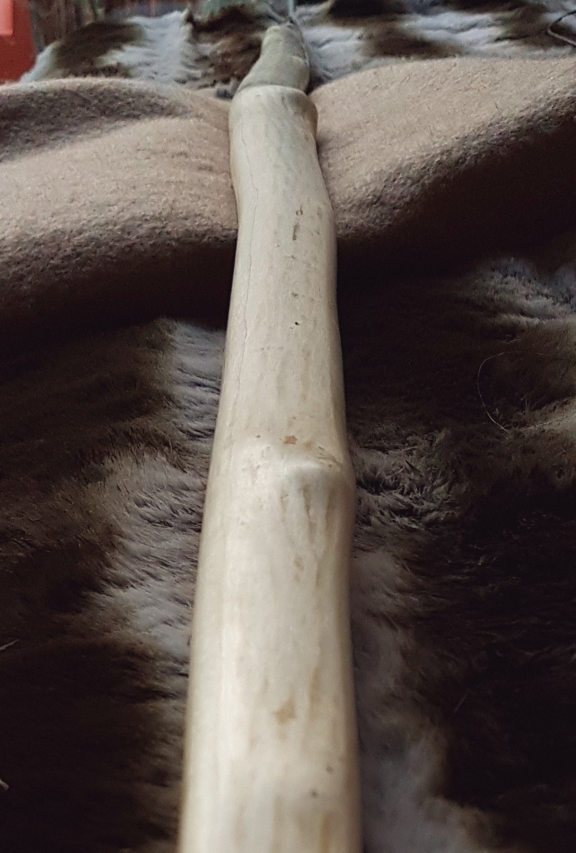

Pälzer
Beiträge: 59
Registriert: 11.09.2016, 14:54

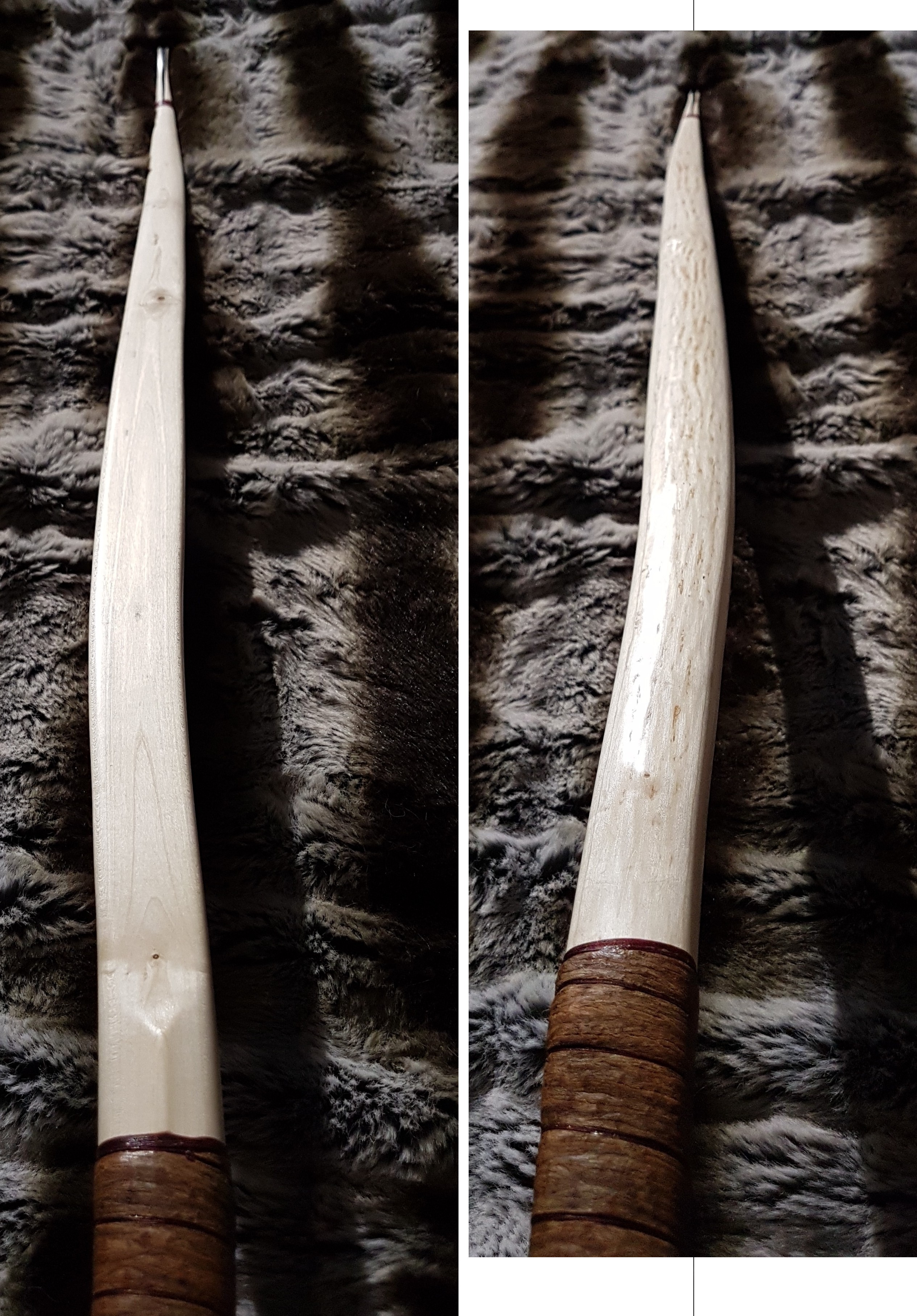

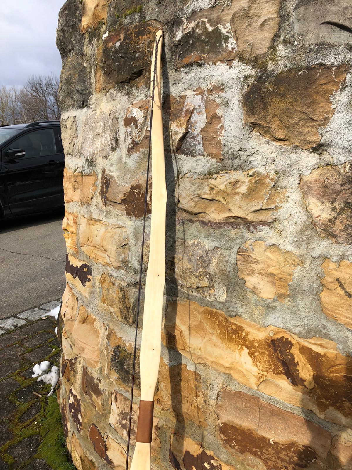

Beitrag von Pälzer »

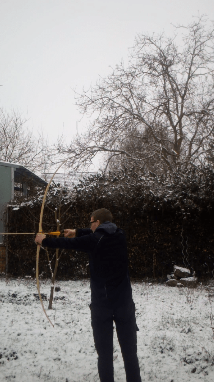

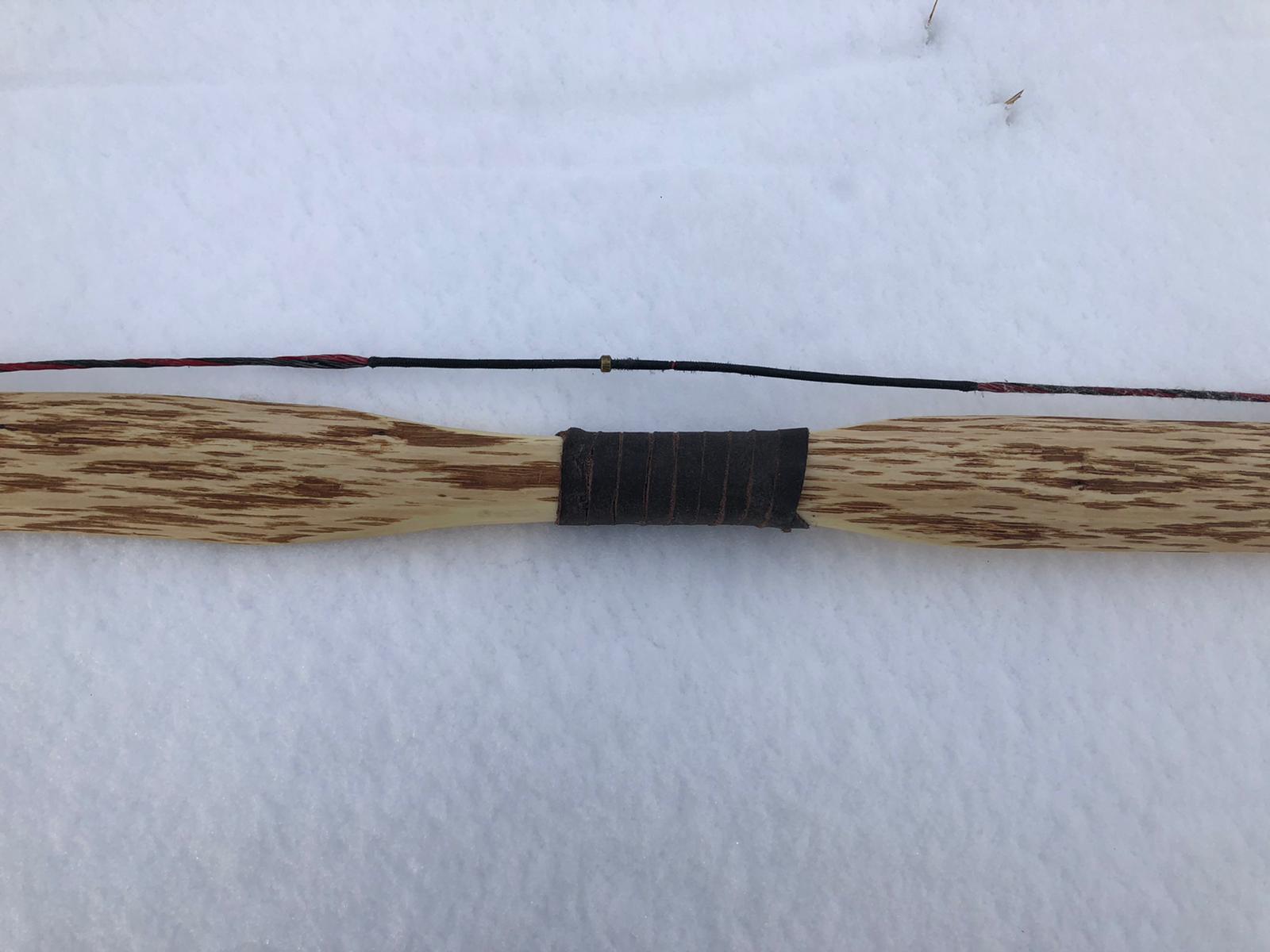

Holz: Hartriegel
Maße: 136cm/ 53,5" lang, im Griff 24x19mm, an den Tips 9mm
Zuggewicht: 53#@26" AMO
Gewicht: 322 Gramm ohne Sehne
Sehne: 12 Strang B55
Finish: Leinölfirnis
Bau: viewtopic.php?f=81&t=32043
etwa 26"
etwa 26"
Rücken mit Bastresten

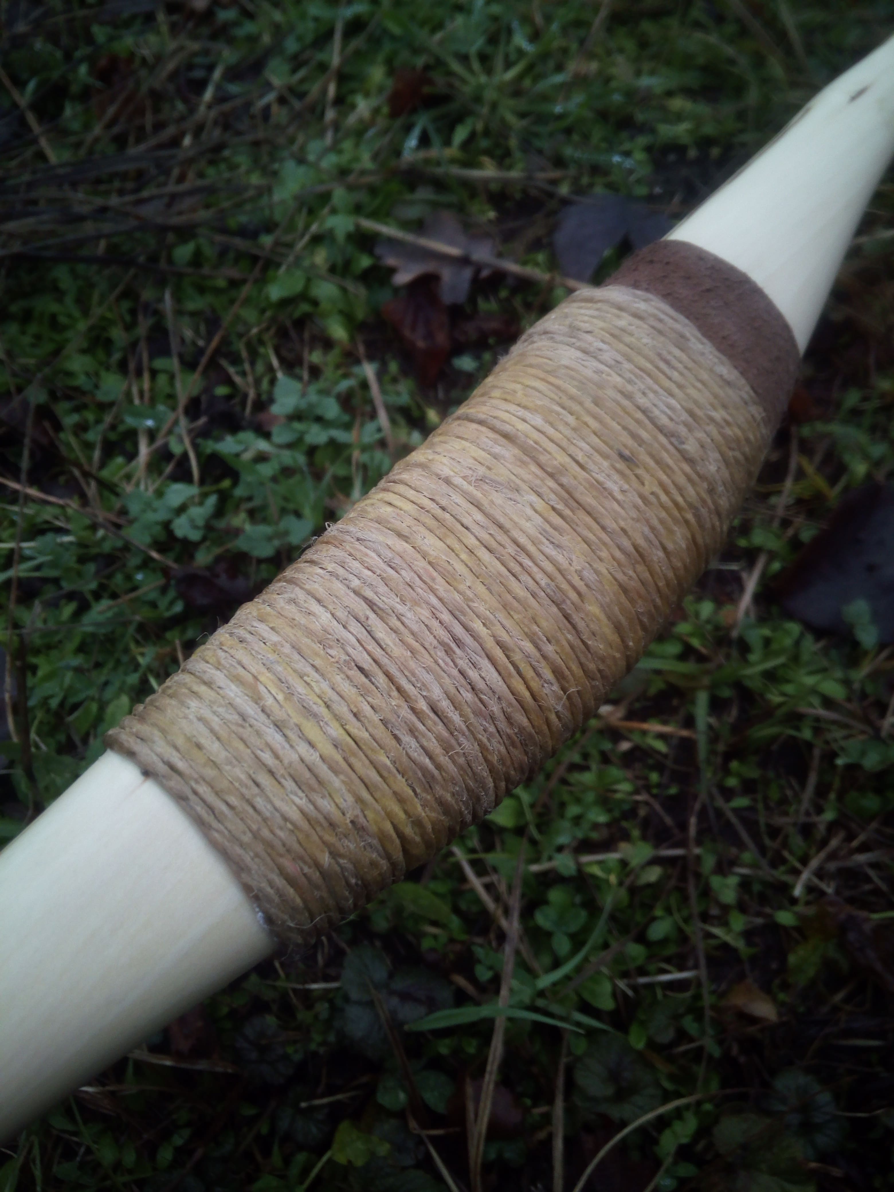

Griffwicklung
Griffwicklung
obere Nocke
obere Nocke
nochmal die obere
nochmal die obere
die untere Nocke
die untere Nocke
nochmal die untere
nochmal die untere

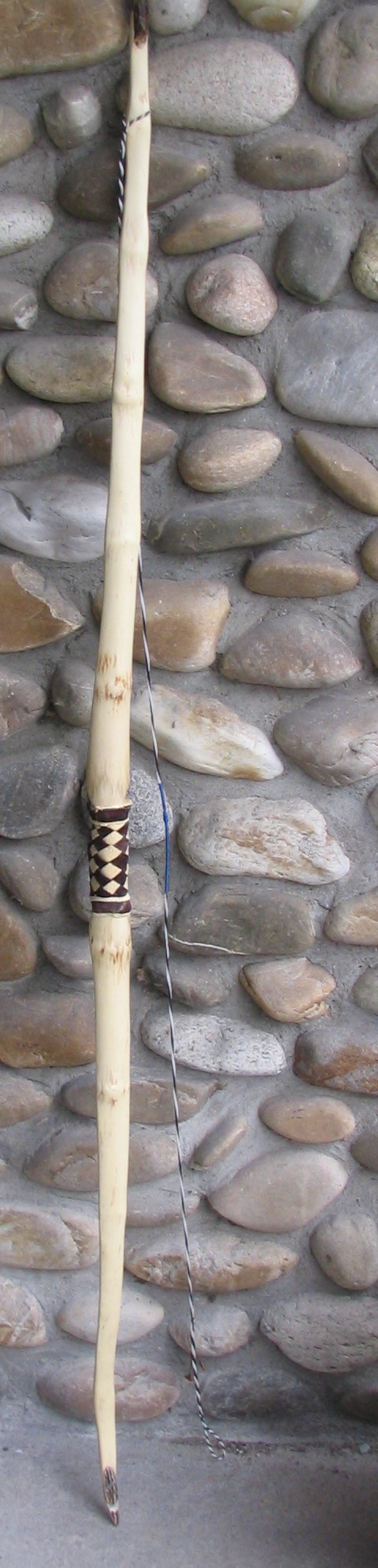

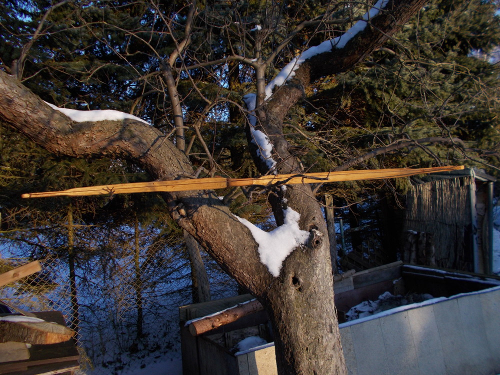

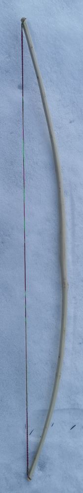

Beiträge: 1462
Hat gedankt: 59 Mal
Hat Dank erhalten: 88 Mal
BoNUSS:
Ich weiß, ein Sparwitzname;)
Holz: Hasel
NtN: 165cm
Zuggewicht: 52# bei 29"
Sehne: Dacron 12Strang
Griff: gewickelt mit geschnittener Lederschnur
Finish: 2x Leinöl 1x Bienenwachs
viewtopic.php?p=573779#p573779

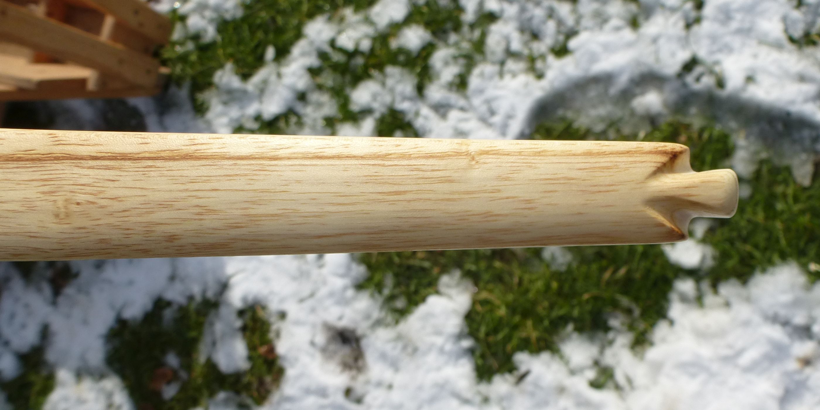

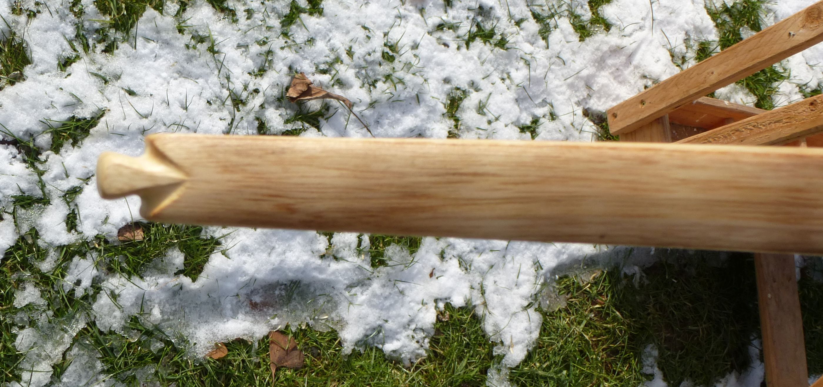

Beiträge: 6465
Hat gedankt: 210 Mal
Hat Dank erhalten: 303 Mal

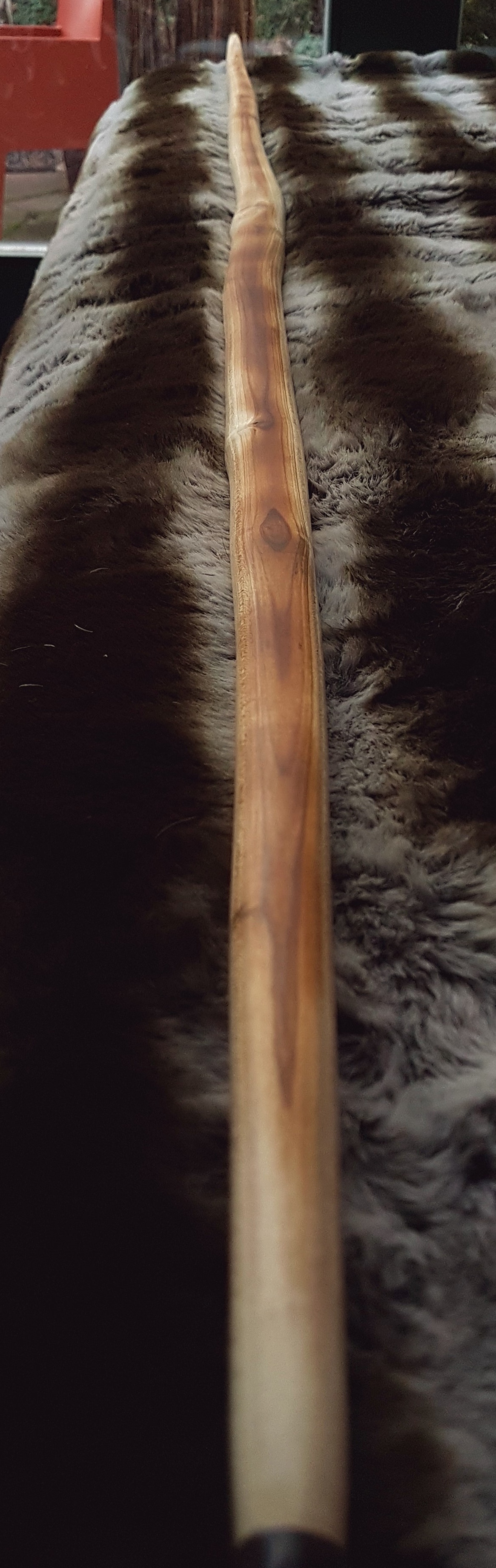

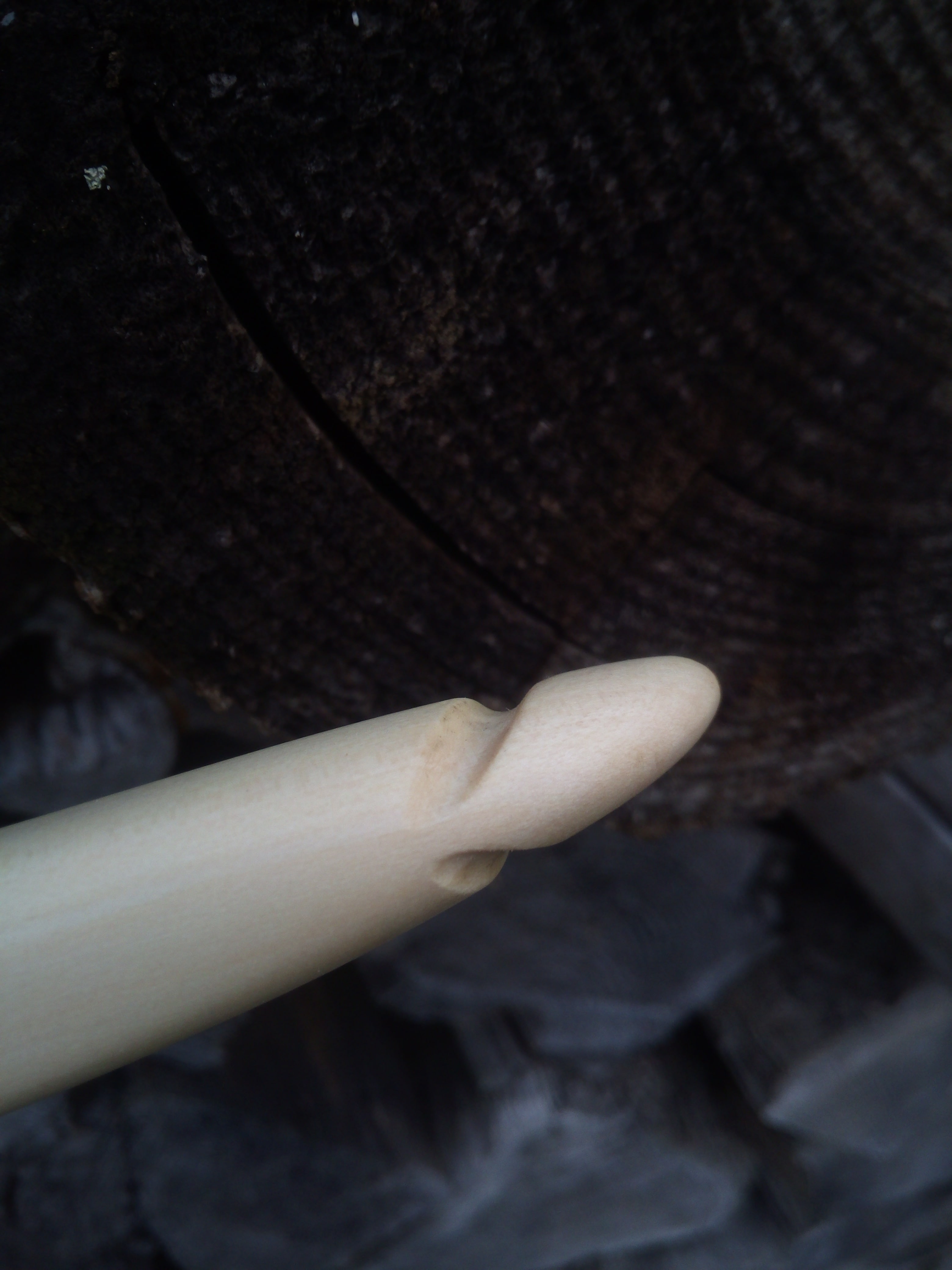

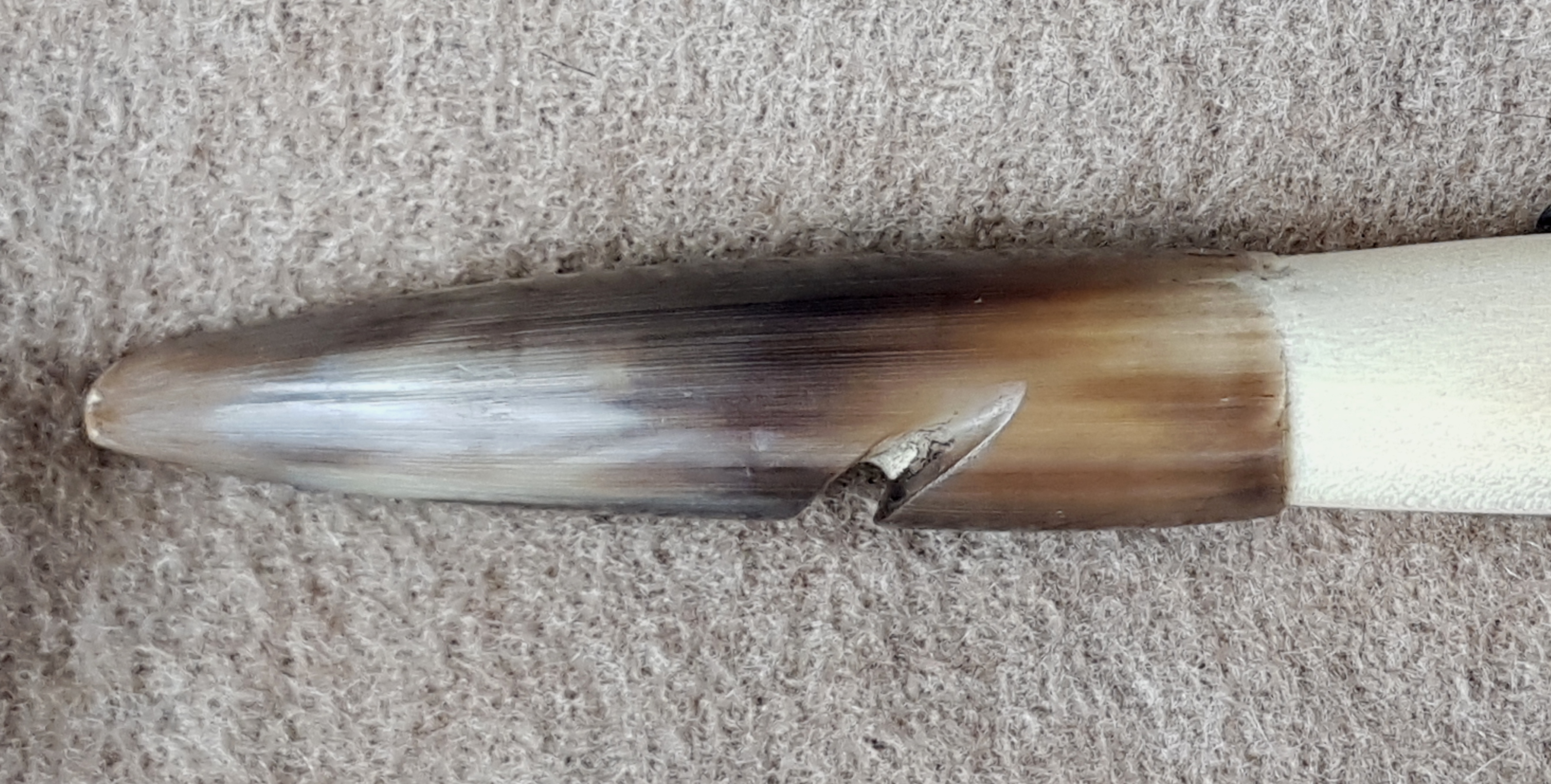

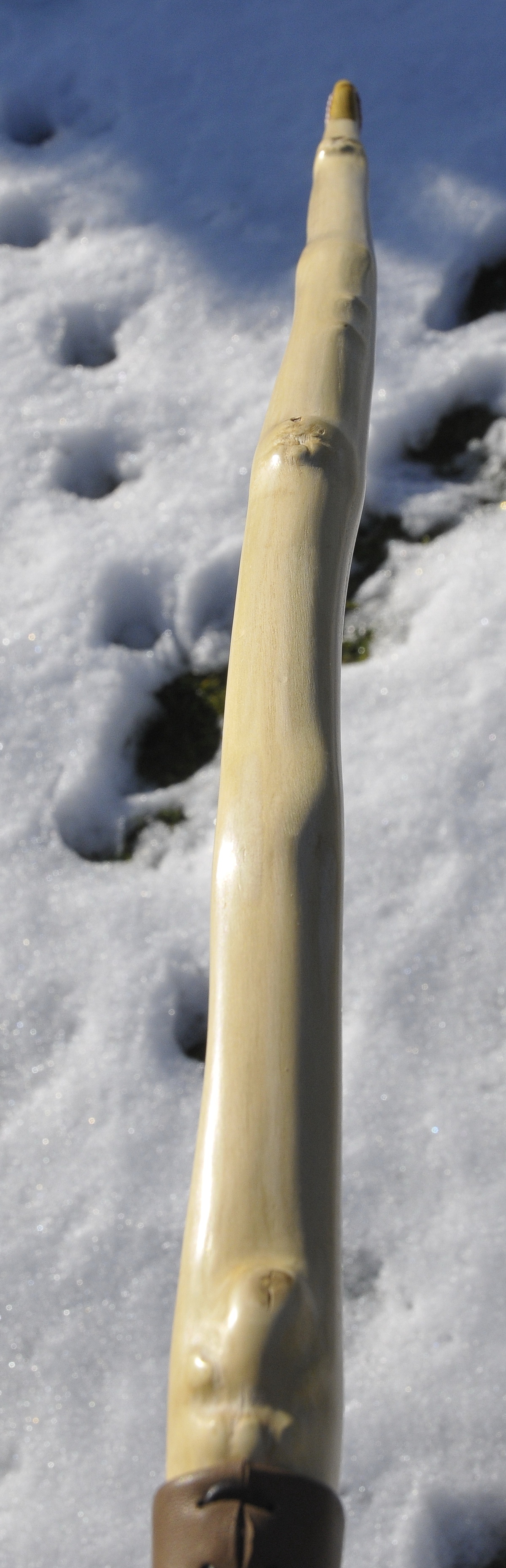

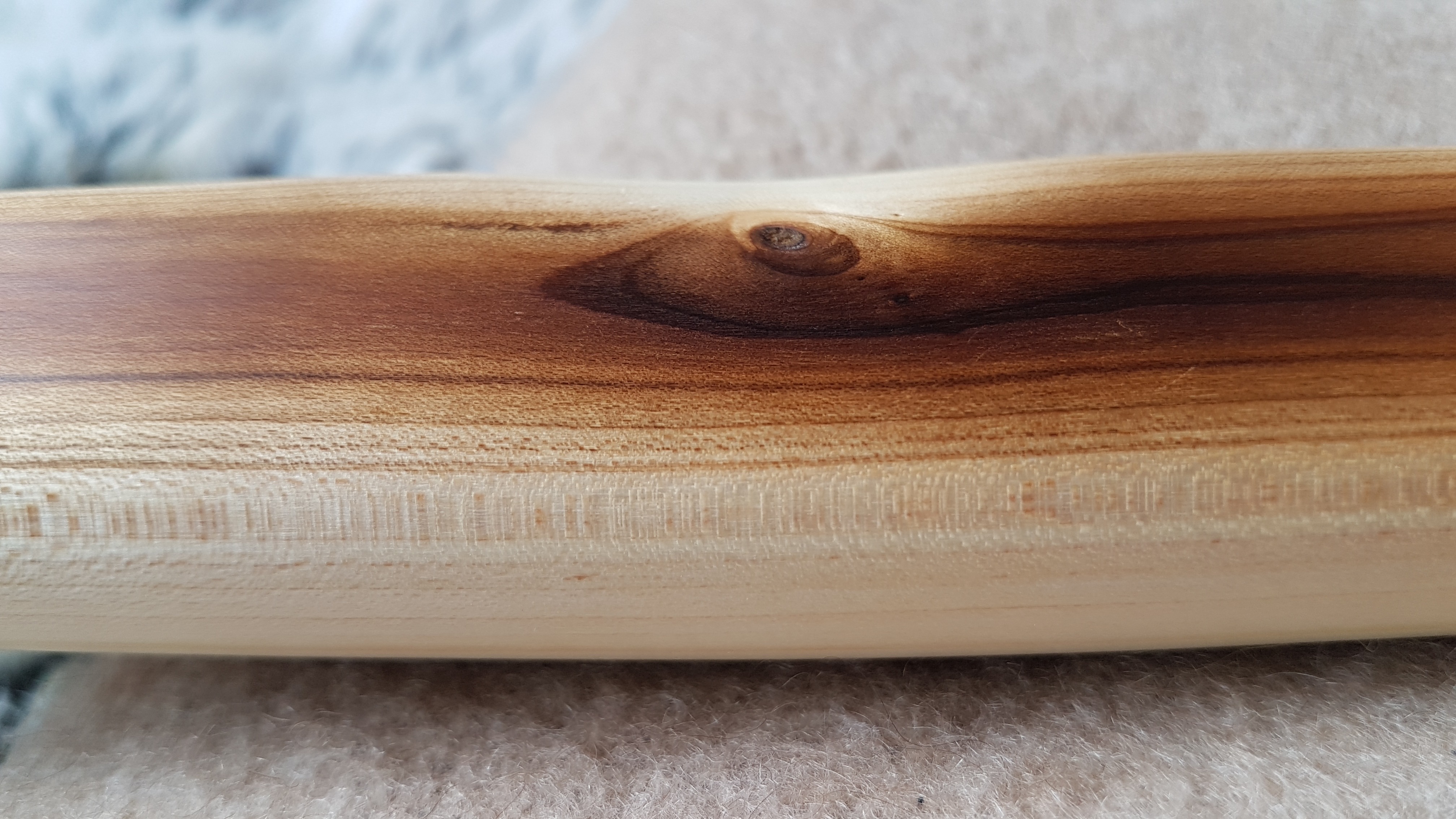

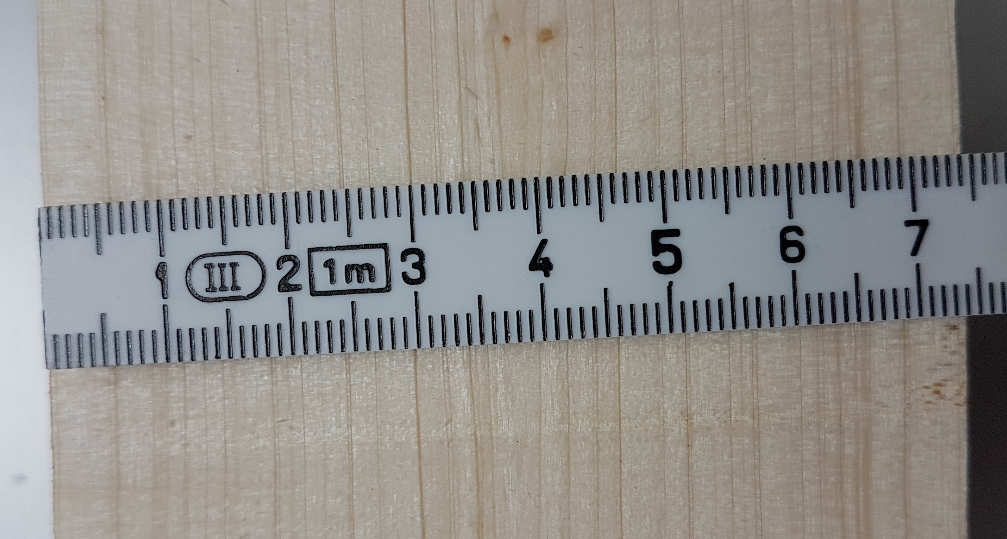

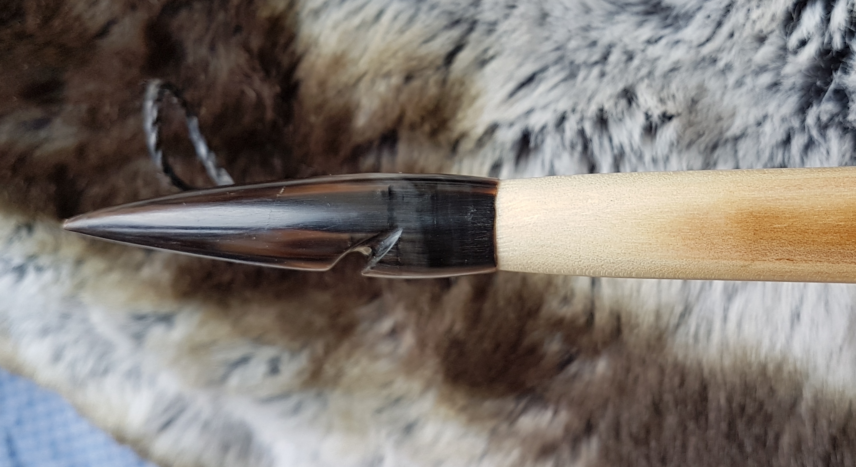

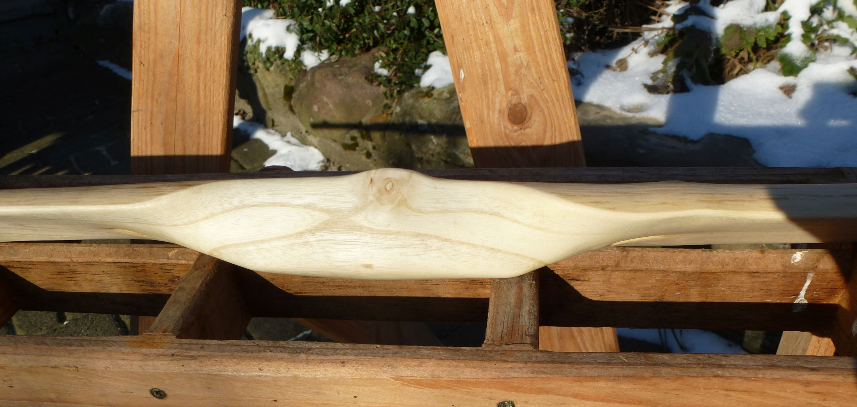

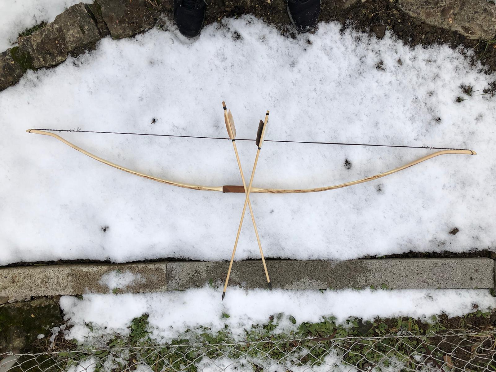

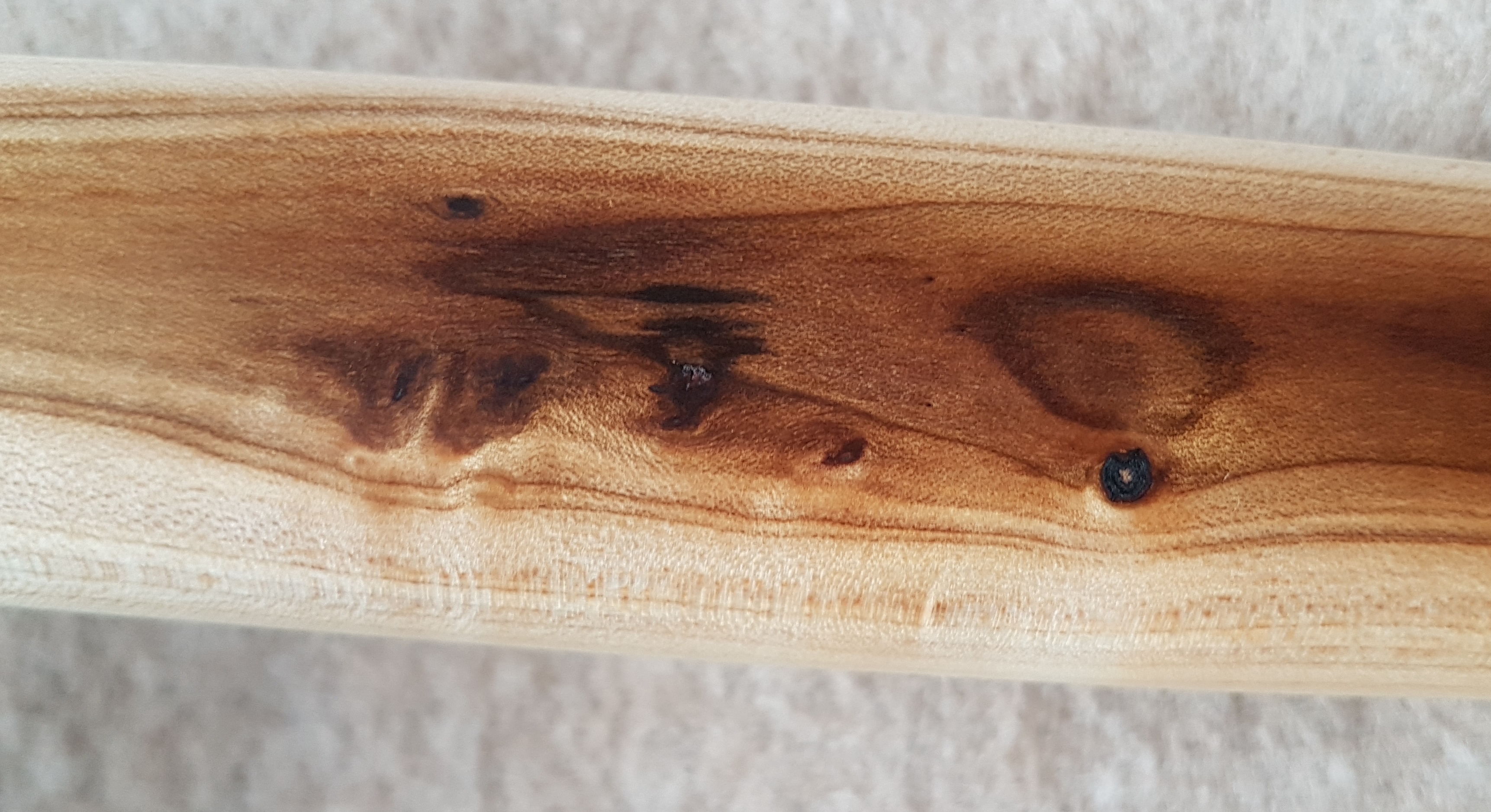

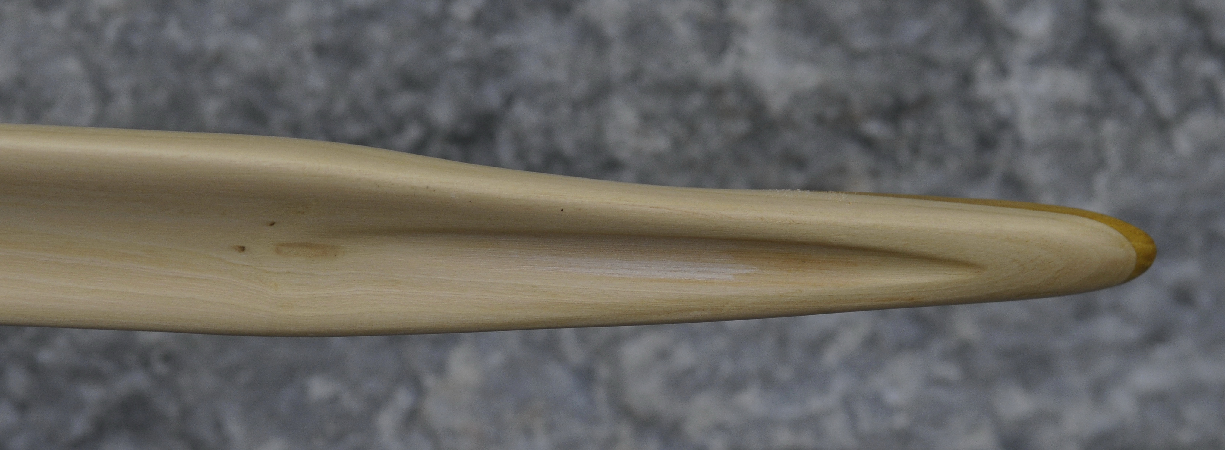

Hier kommt meine 3 Wochen-Variante, zum ersten Mal Ahorn unterm Messer:
Zum Bauthread hier lang: viewtopic.php?f=81&t=32044#p572901
Spitzahorn (Acer platanoides)
Länge exakt 195 cm / 76,77"
81#@32"
Gewicht 752 g

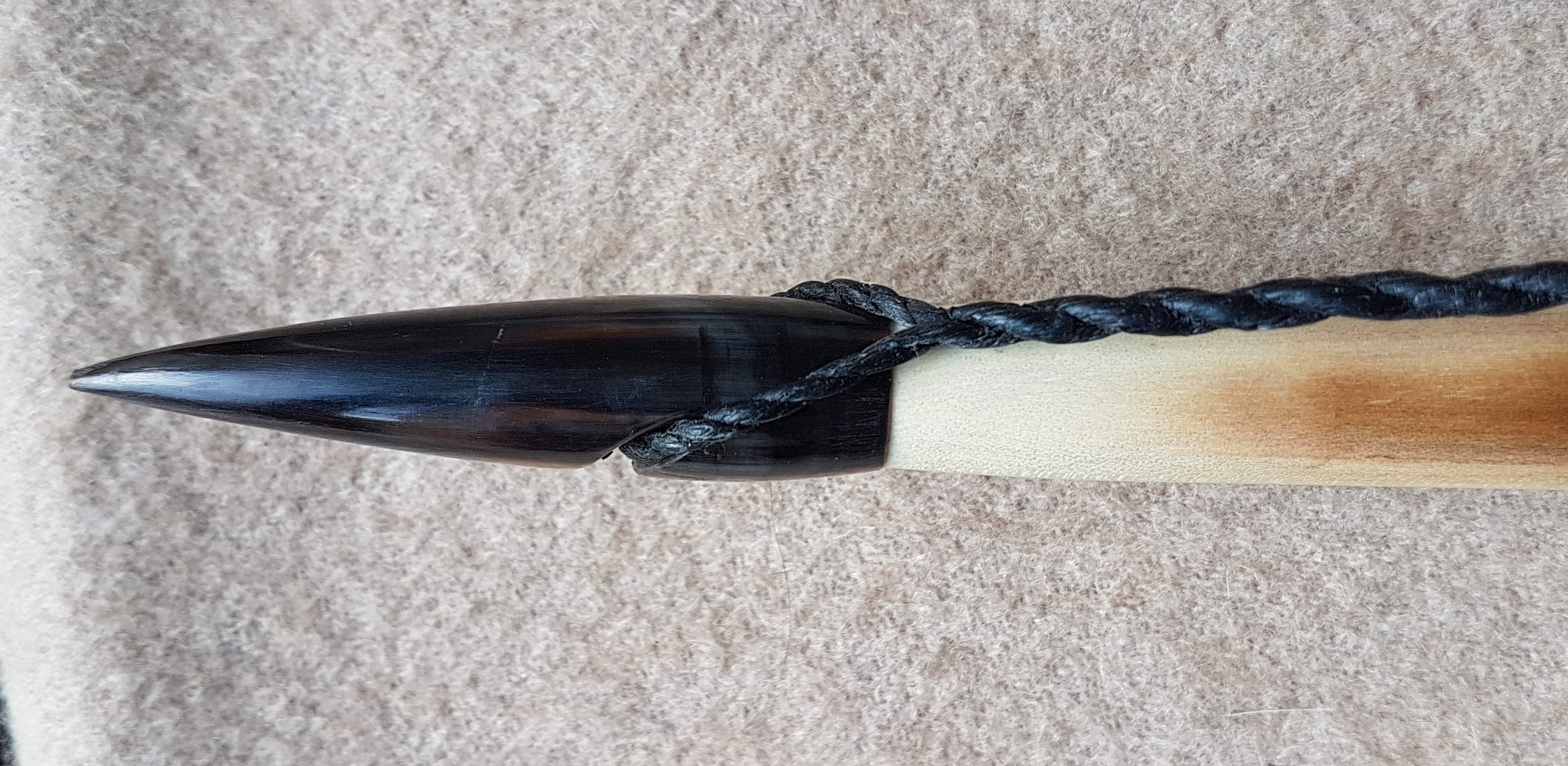

Rinderhorn Sidenocks
Nachdem ich gestern ein paar Duzend Pfeile habe fliegen lassen, wurde entschieden den Bogen umzudrehen. Eigentlich wollte ich das nicht so, da der Bogen sich andersrum etwas besser greift, aber der Tiller passt jetzt deutlich besser und die Sehne läuft jetzt links der Mitte. Die Vorteile überwiegen eindeutig.
Ich werde die nächsten Tage das Gewicht nochmal checken, da ich den Eindruck habe, dass der Bogen noch nicht so trocken ist, wie er sein soll (trotz zweimaligem tempern).
Hier sieht man die Jahresringe ganz gut und tatsächlich ist der Rückenring unter 1 mm dick oder es handelt sich um irgendeine Art von Zwischenring ???
Rückenansicht komplett
Bauchseite02
Bauchseite02
Bauchseite01
Bauchseite01
Rückenansicht Ast in Bogenmitte
Ast in Bogenmitte
Ast in Bogenmitte
man sieht ganz gut die Jahrringgrenze
Hier sieht man auch schön die Jahrringgrenze
Nahaufnahme Seite
Nahaufnahme Seite
Nahaufnahme Bauch
Nahaufnahme Bauch
ein zweiter Ast, allerdings nur bauchseitig sichtbar
abgespannt
abgespannt
Standhöhe
Standhöhe
Vollauszug mit leichtem overdraw auf 32,25" (AMO), also mein Maximal-Auszug 30,5"
Nocke_01
Nocke_01
Nocke_01 mit eingehängter Sehne
Nocke_02
Nocke_02

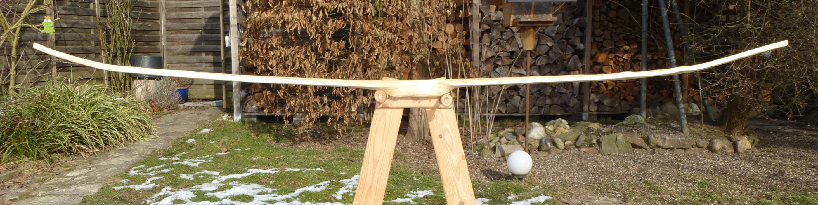

Beiträge: 1462
Hat gedankt: 59 Mal

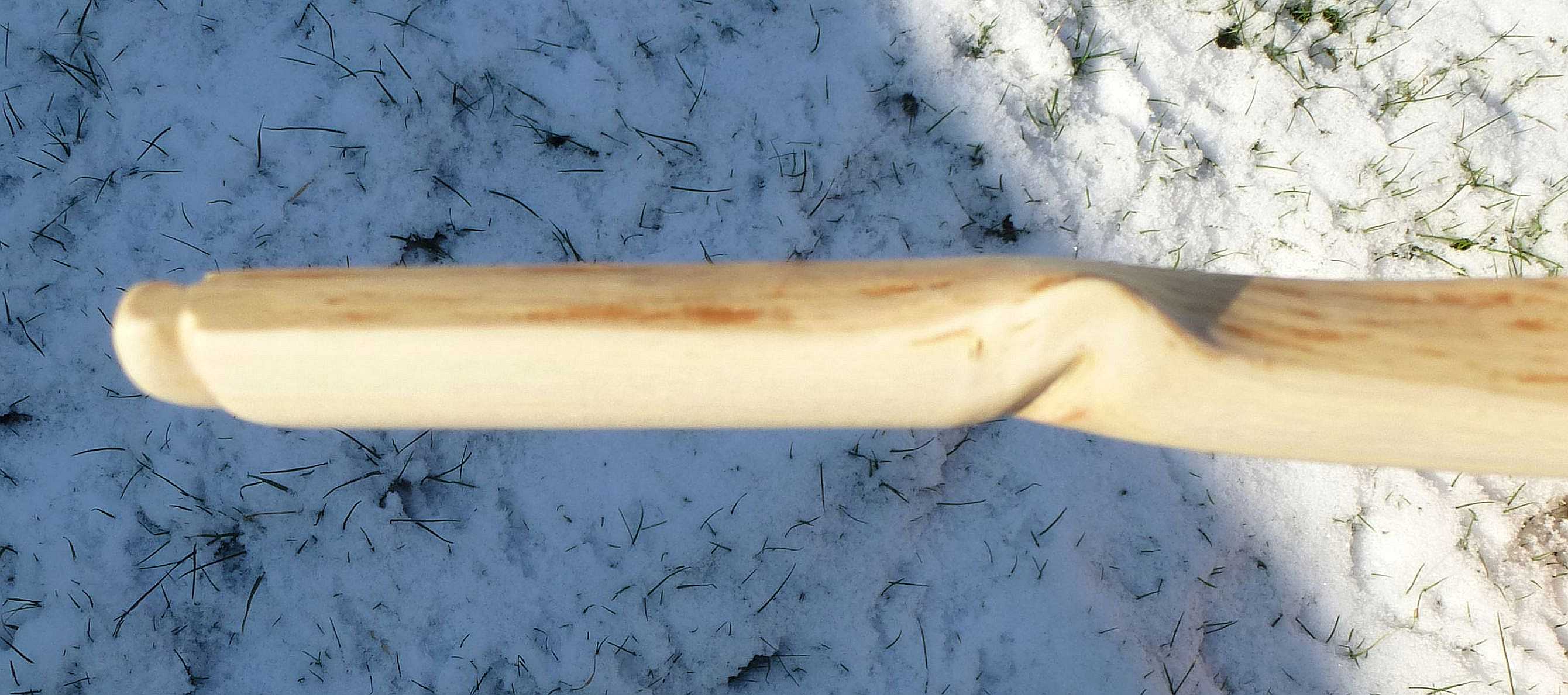

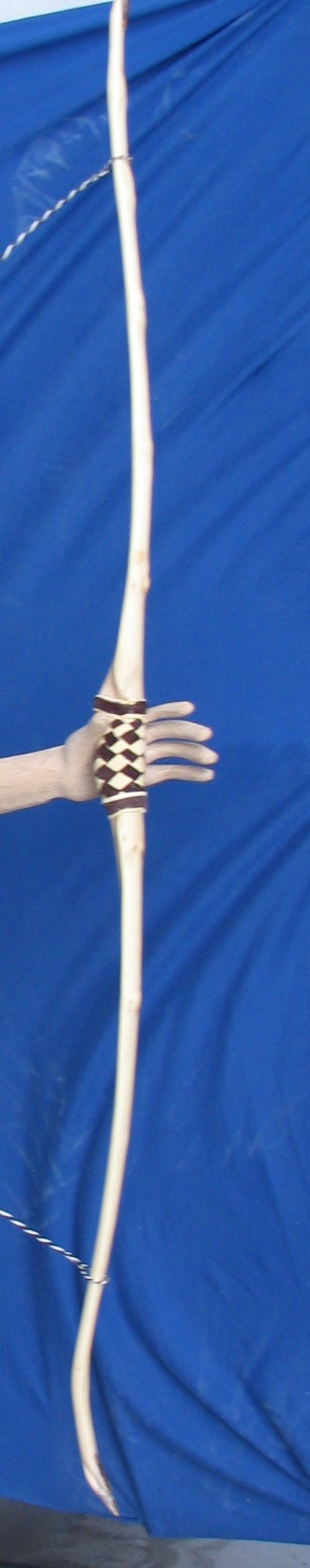

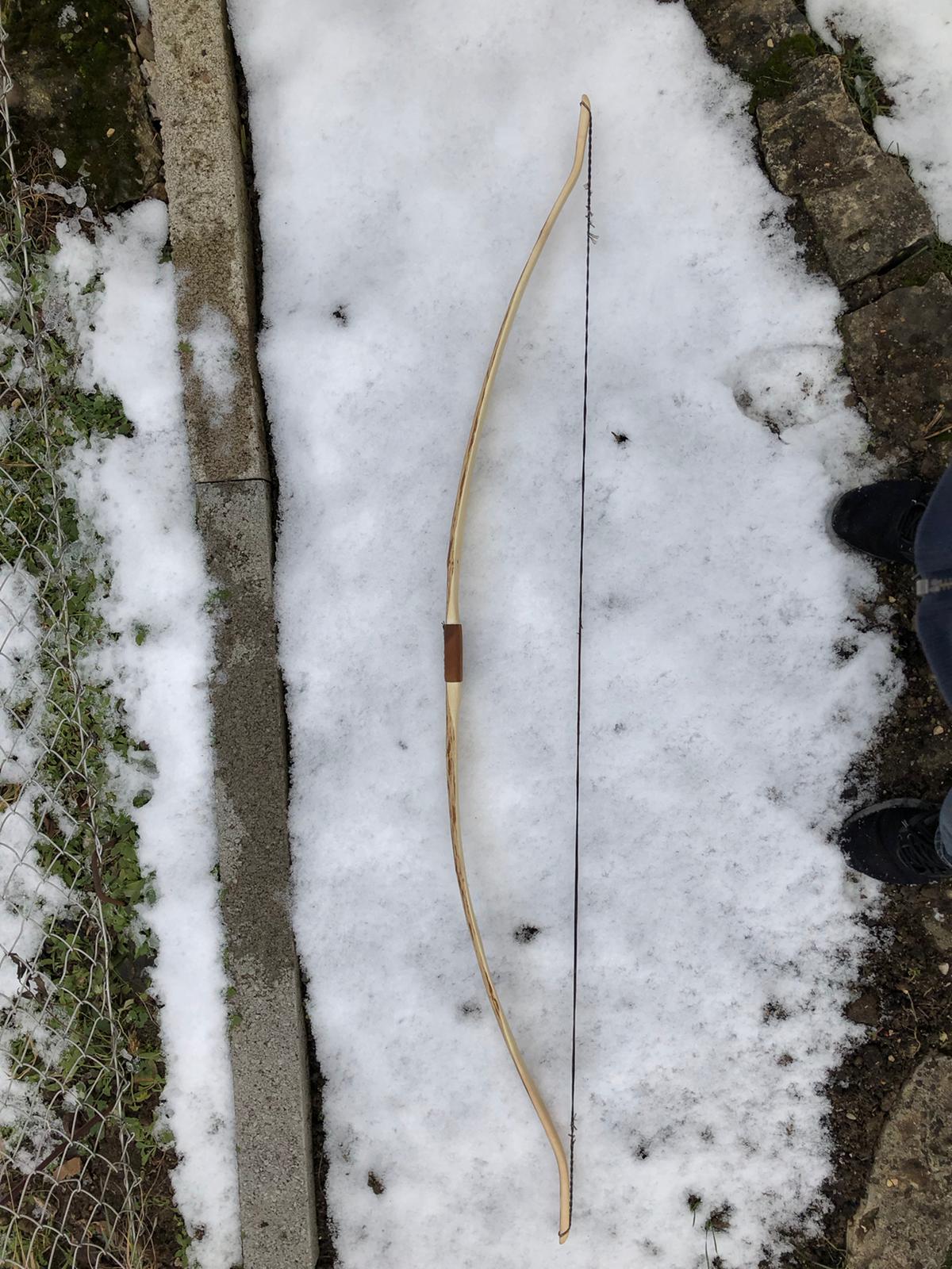

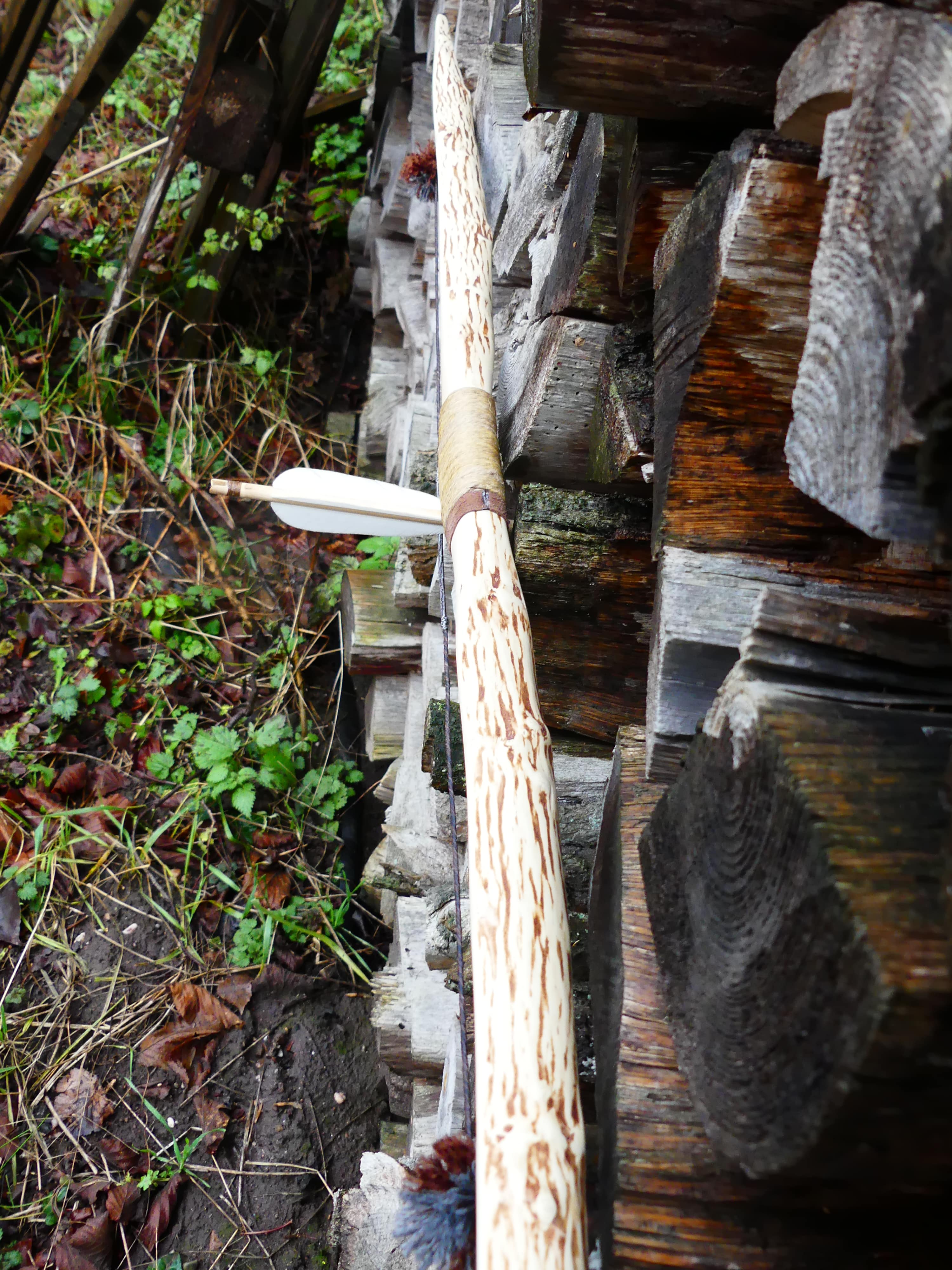

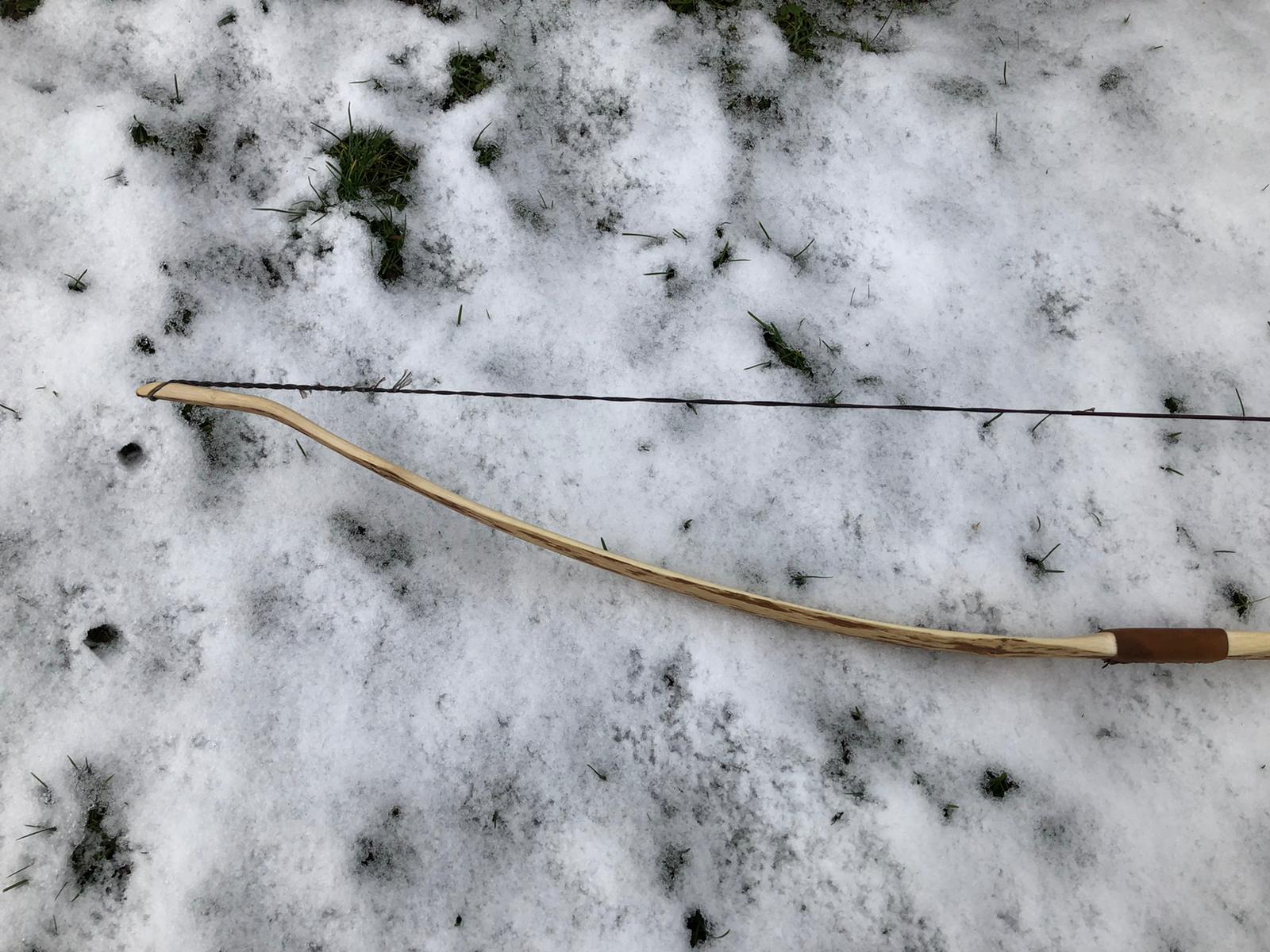

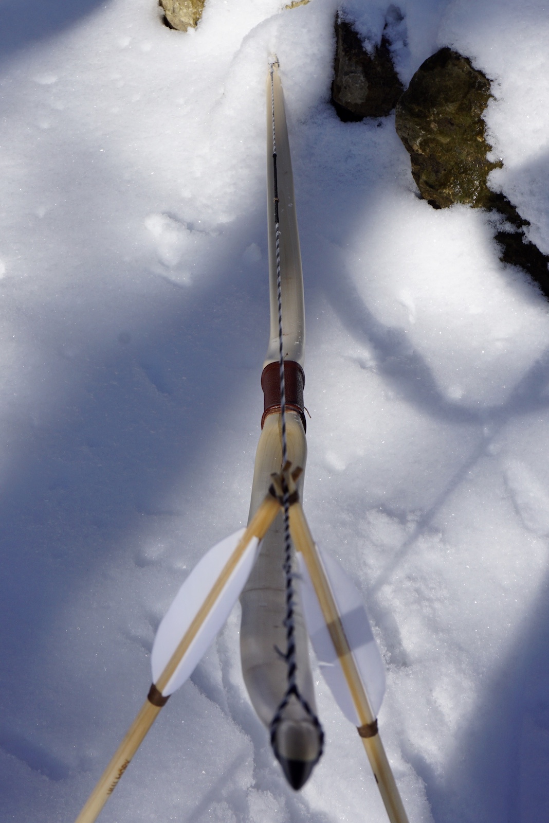

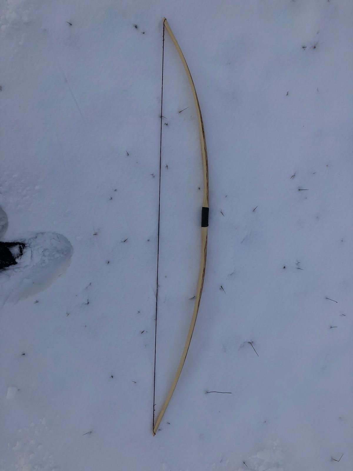

Sodele, hier mein 3-Wochen-Sapling-Haselrecourve
Heute eingeschossen, hat mehr Wums als gedacht
Holz: Hasel
NtN: 154cm / 60,5"
Zuggewicht: 40# @ 28"
Max Auszug: 29"
Griff: Leder
Sehne: Dacron 12 Strang
Bogenrücken/Nocken: naturbelassen
Finish: 1 x Leinöl & 1 x Bienenwachs
viewtopic.php?f=81&t=32053
entspannt
entspannt
Standhöhe
Standhöhe
unterer WA
unterer WA
oberer WA
oberer WA
Sehnenverlauf
Sehnenverlauf
Bogenrücken /Griff
Bogenrücken /Griff
Vollauszug 28"
Vollauszug 28"

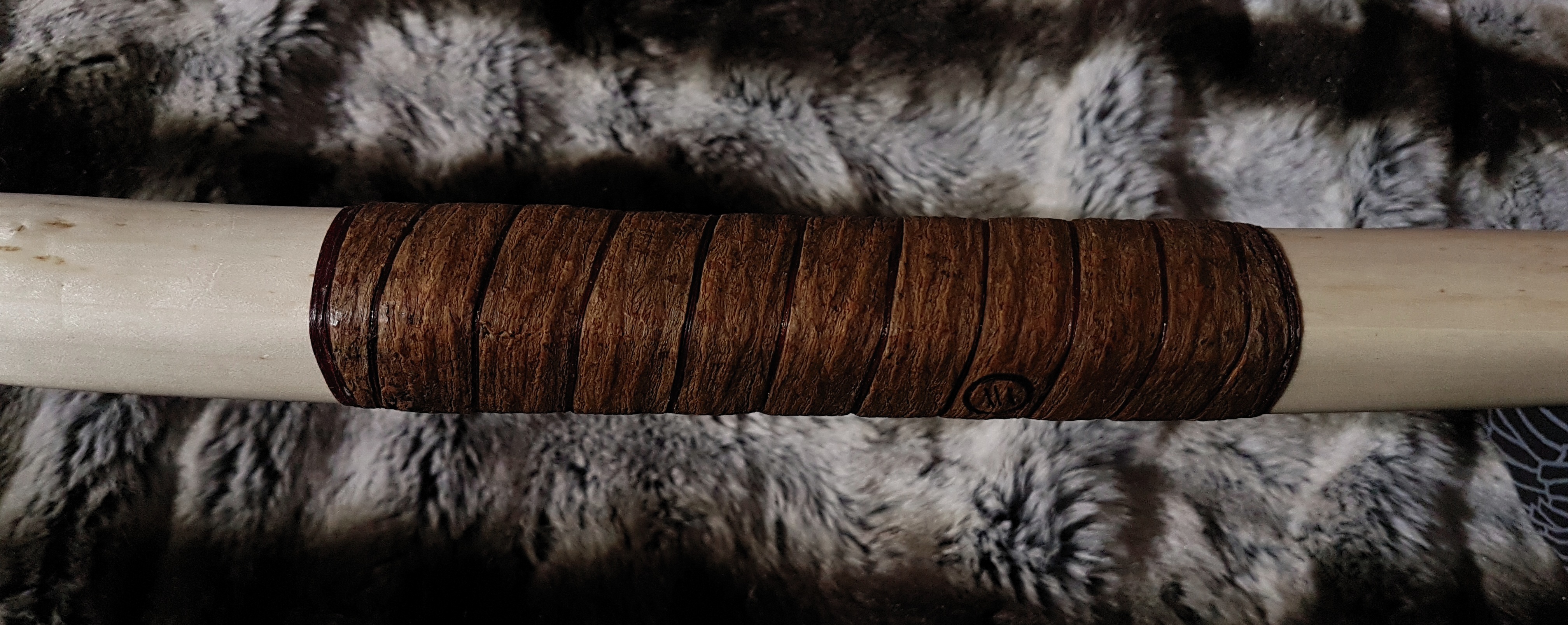

Kleiner Fuchs
Beiträge: 44
Registriert: 04.04.2012, 00:14
Beitrag von Kleiner Fuchs »

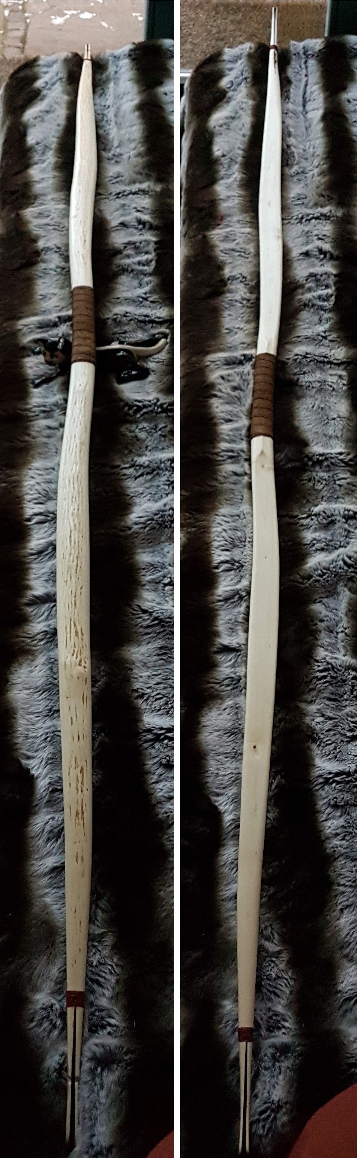

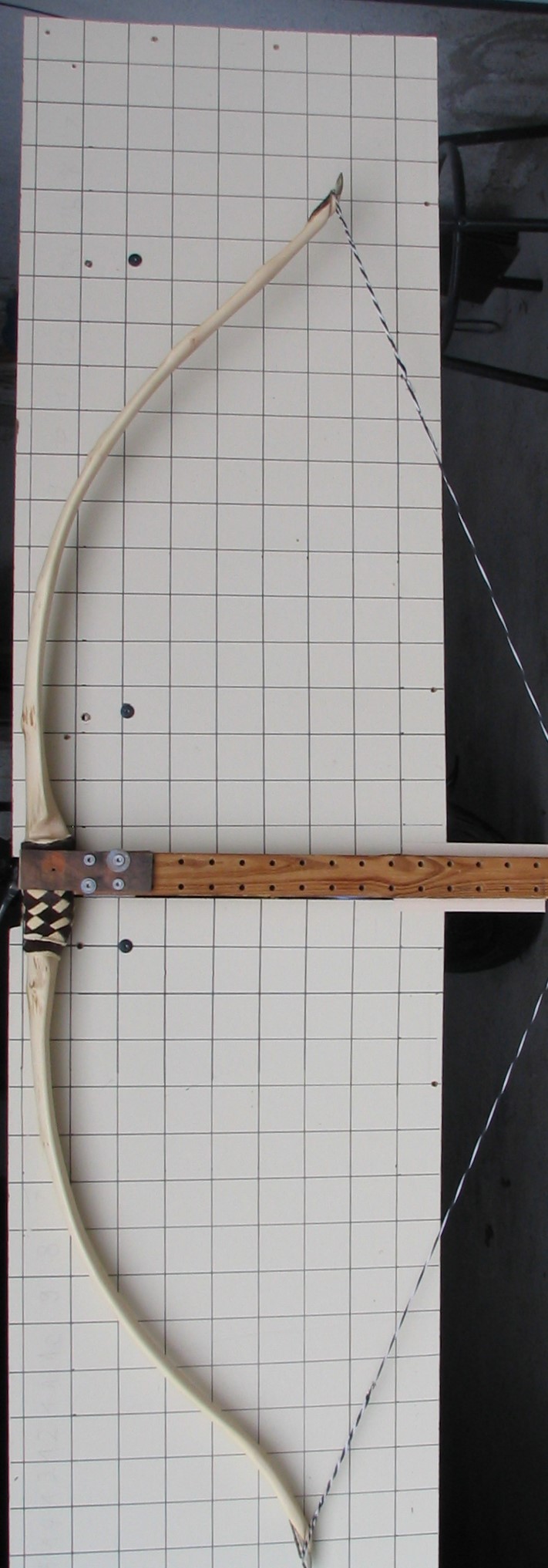

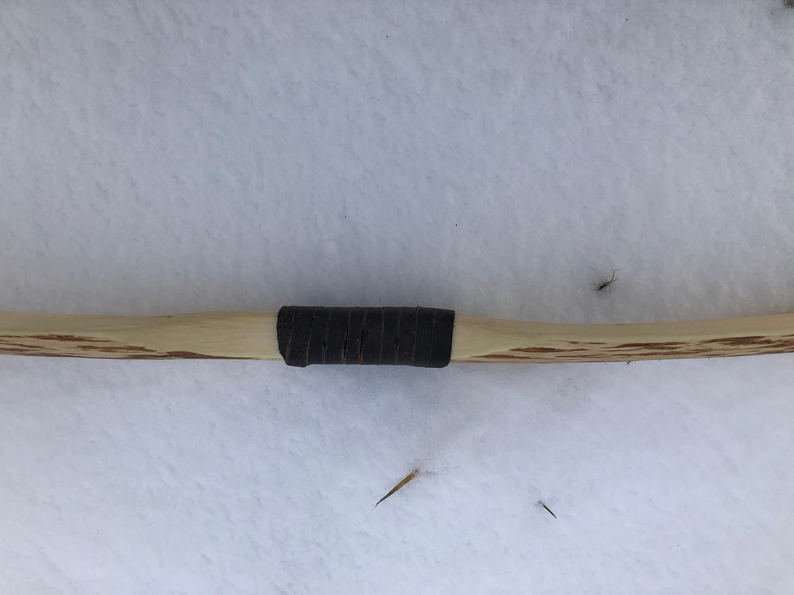

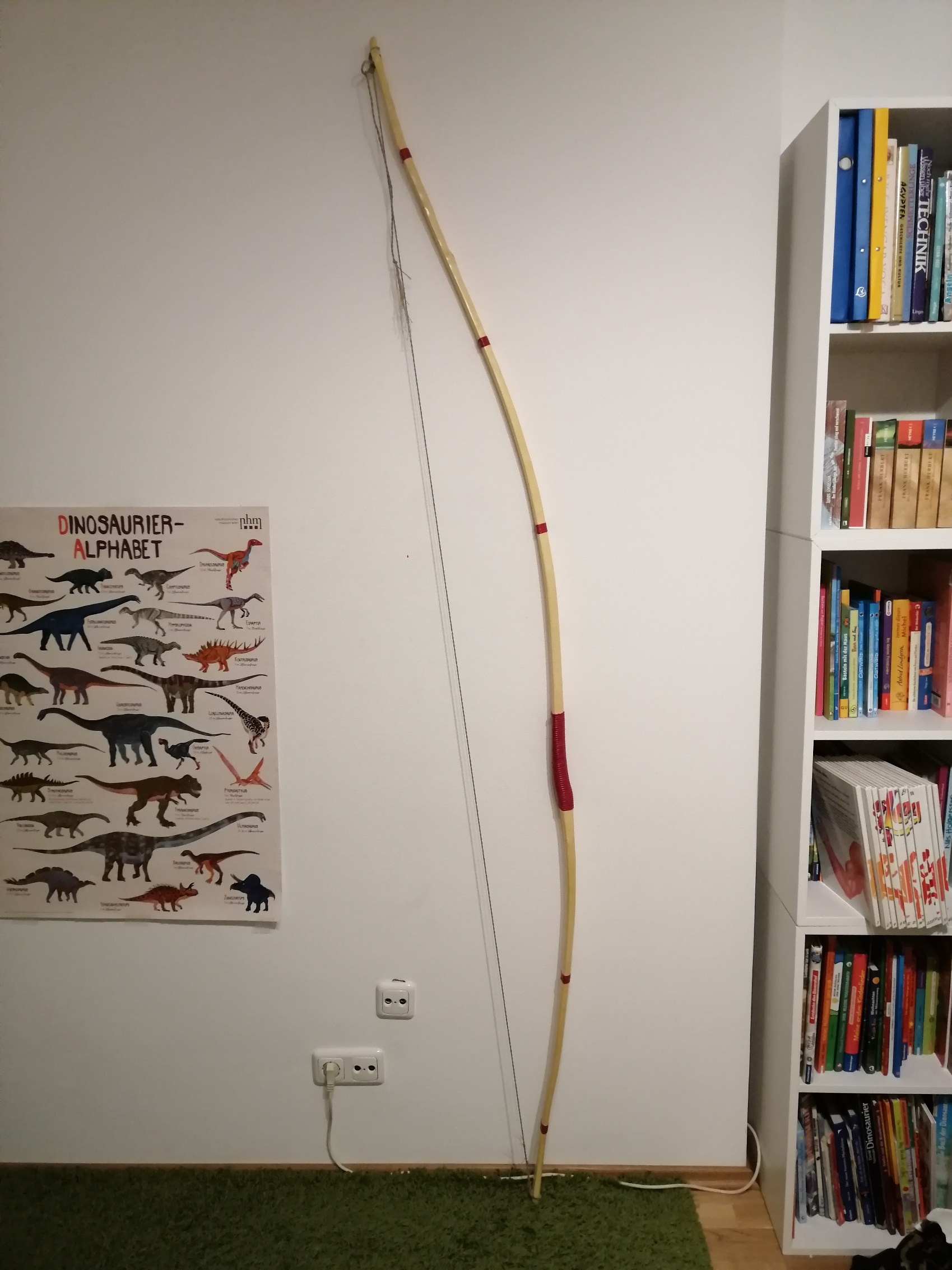

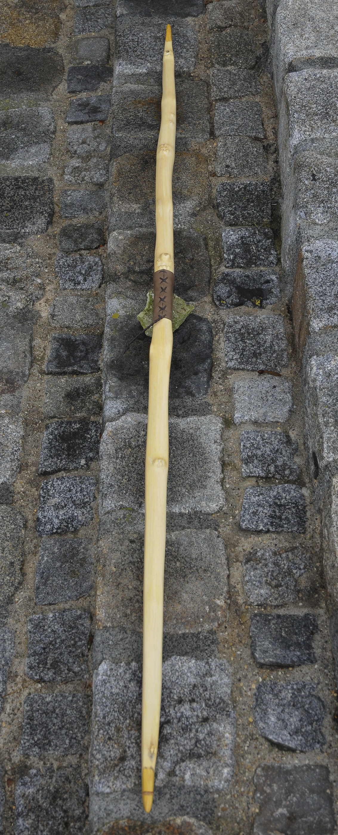

Nun ist er fertig, mein erster Saplingbow
Holz :Hartriegel
Gesamtlänge. 165 cm 65"
Zuggewicht: 46# @27"
Bogengewicht: 705 g
Standhöhe: 16 cm
Nockoverlays: Rehgeweih
Griff: Dunkles u helles Leder
Sehne: 14 Strang B50
Bauthead: viewtopic.php?f=81&t=32077&p=574183#p574183
Von vorne
Von vorne
Abgespannt
Abgespannt
Von links
Von links
Von rechts
Von rechts
Untere Nock mit Overlay
Obere Nock mit Overlay
Griff
Griff
Auf dem Tillerstock 27"
im Vollauszug
im Vollauszug

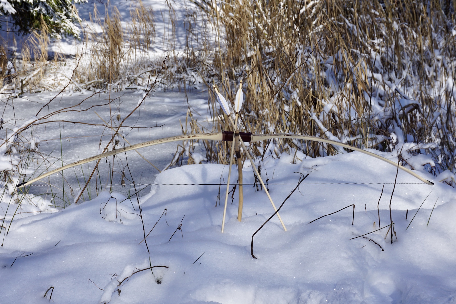

Nr.2 ist fertig
Hartriegel
165,5 cm/ 65" NtN
44#@26" AMO
wiegt 564 Gramm ohne Sehne
Finish mit Leinöl

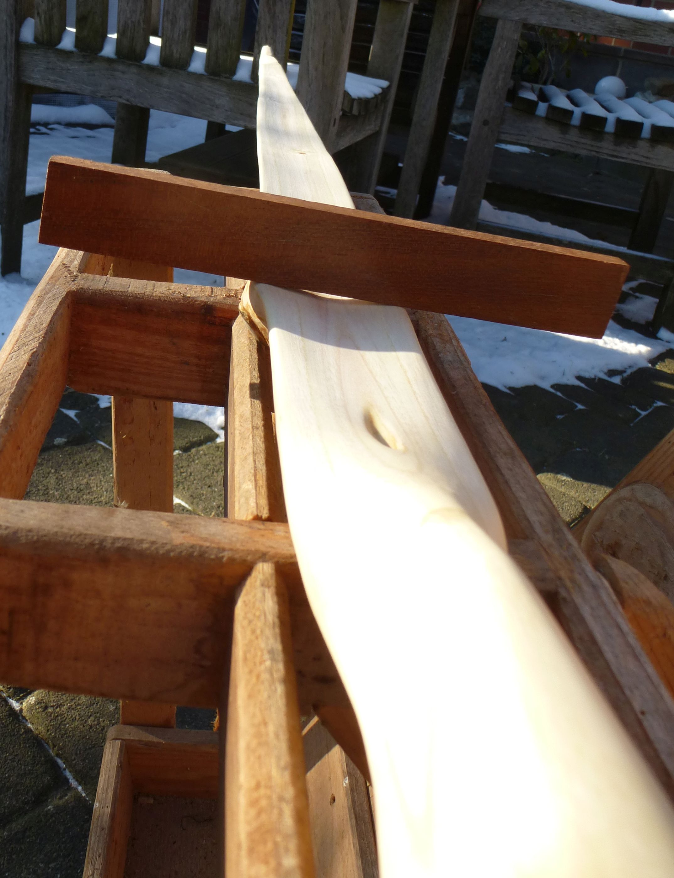

Roby-Nie
Beiträge: 948
Hat gedankt: 51 Mal
Hat Dank erhalten: 42 Mal
Beitrag von Roby-Nie »

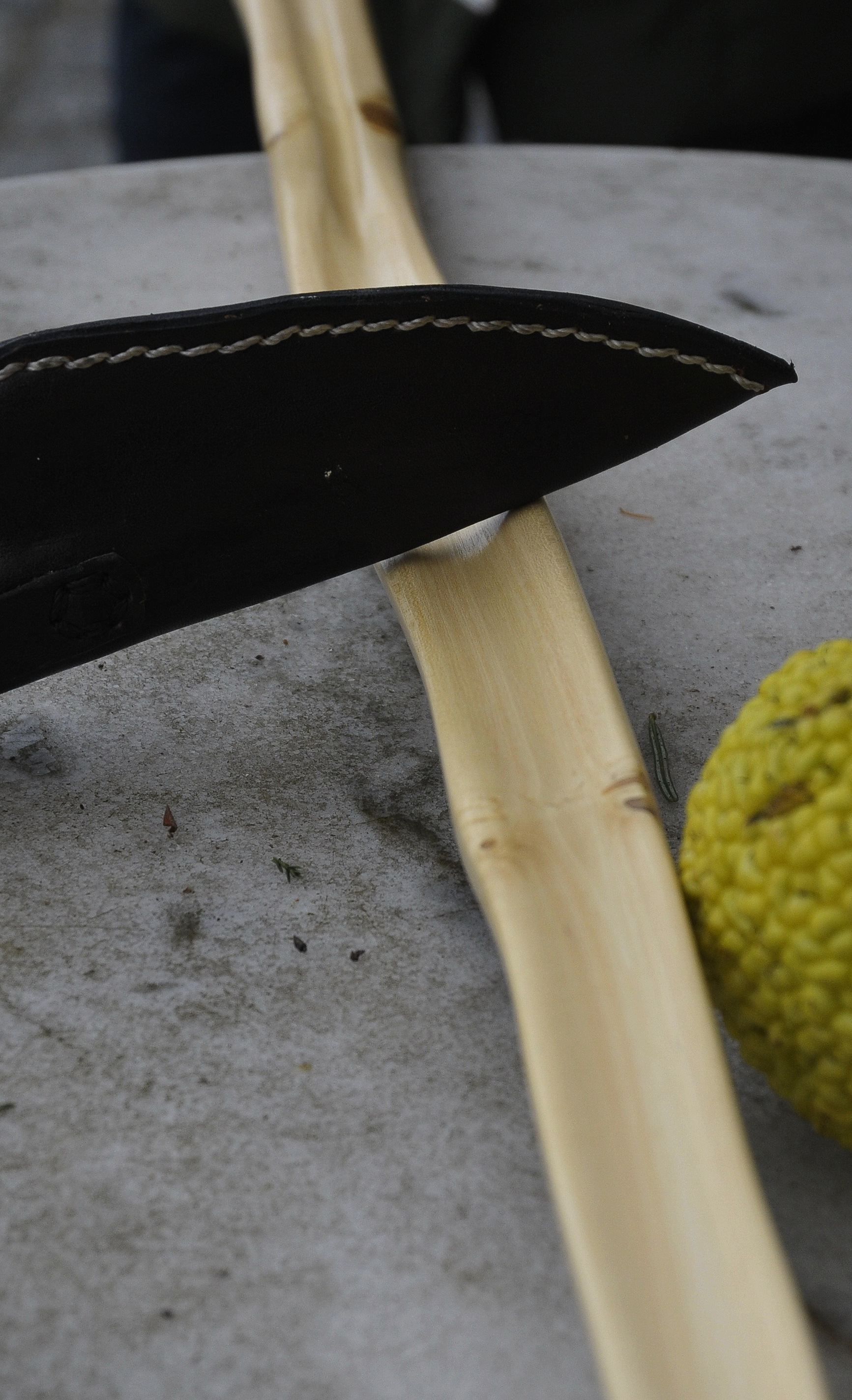

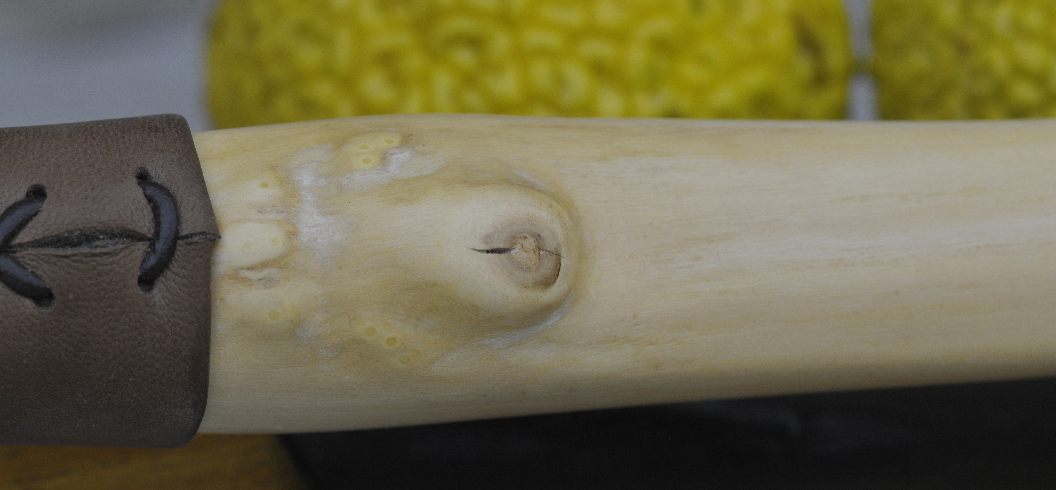

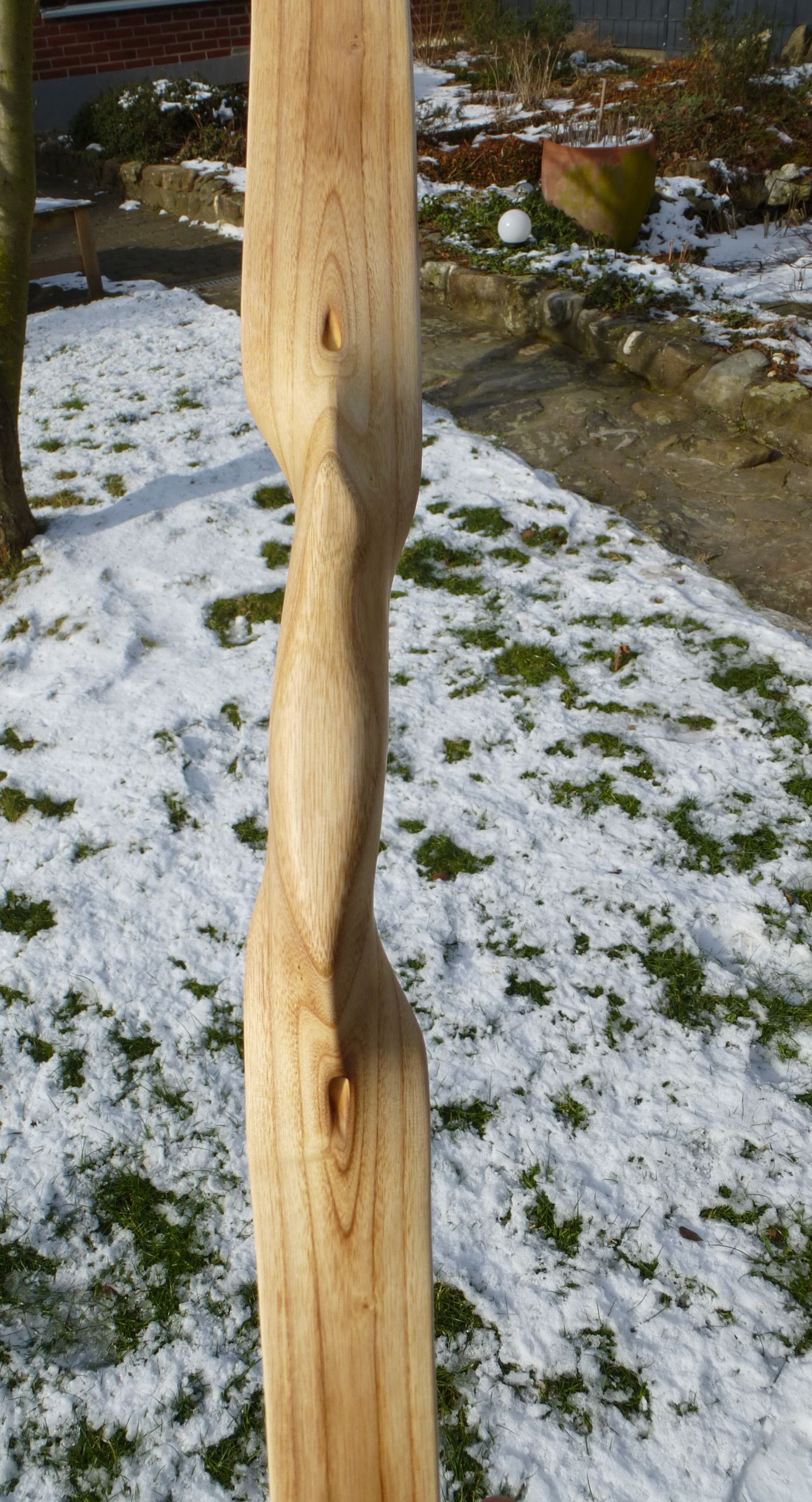

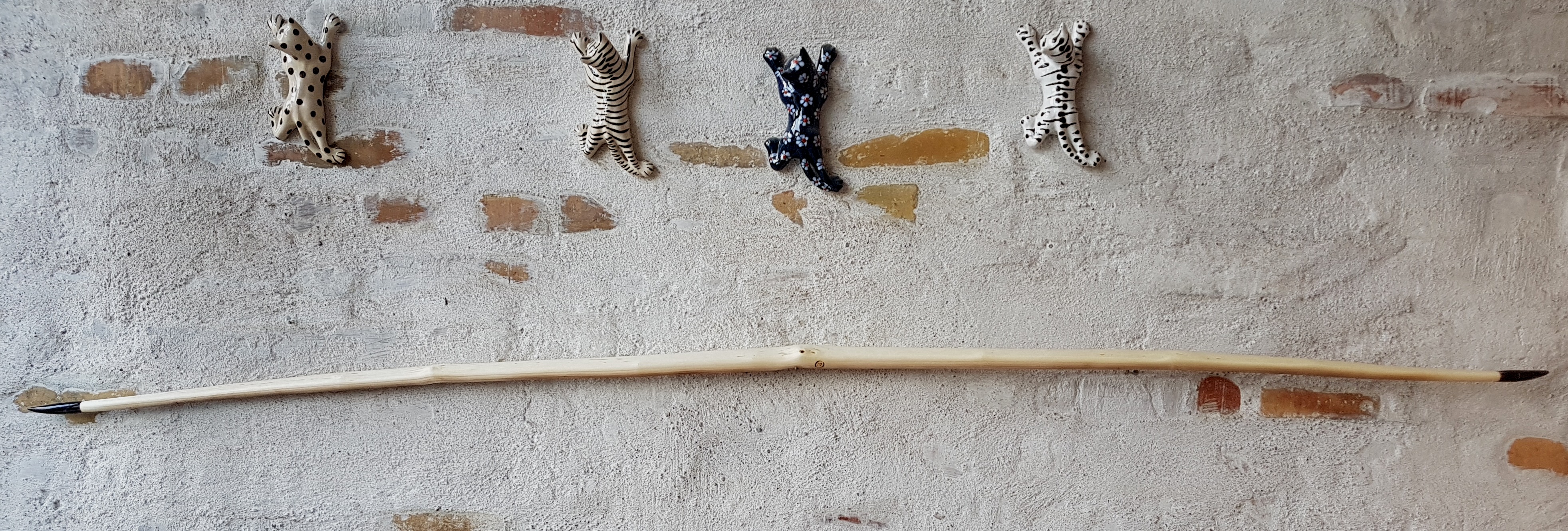

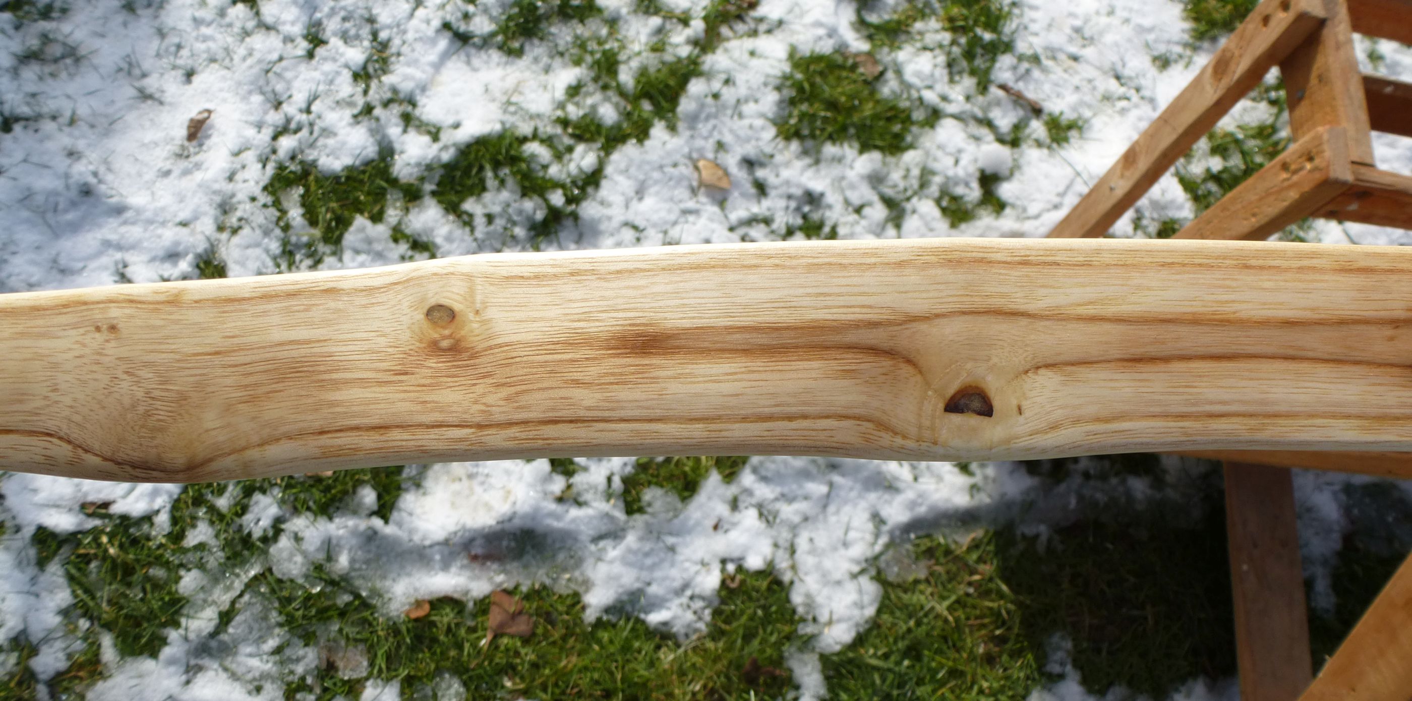

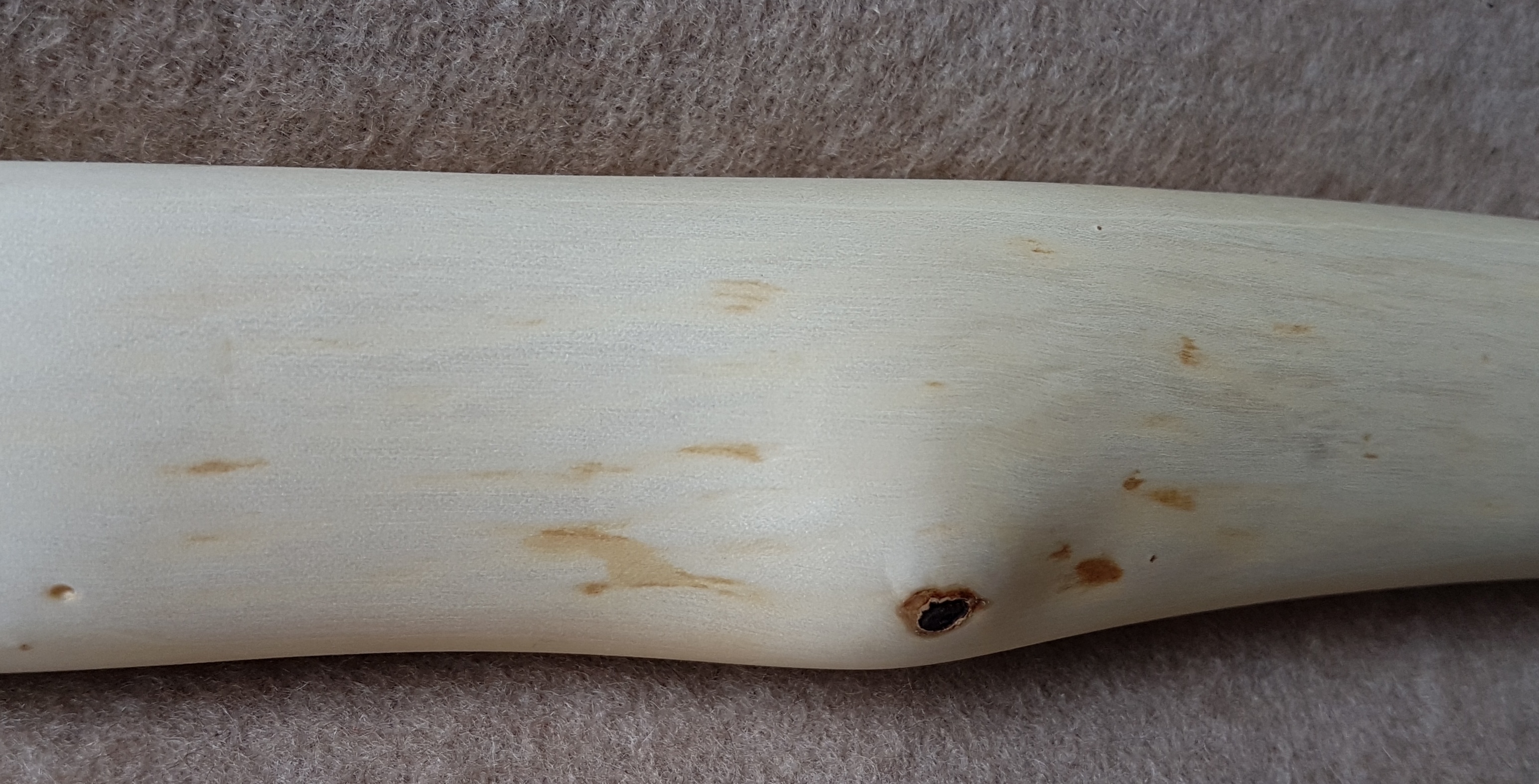

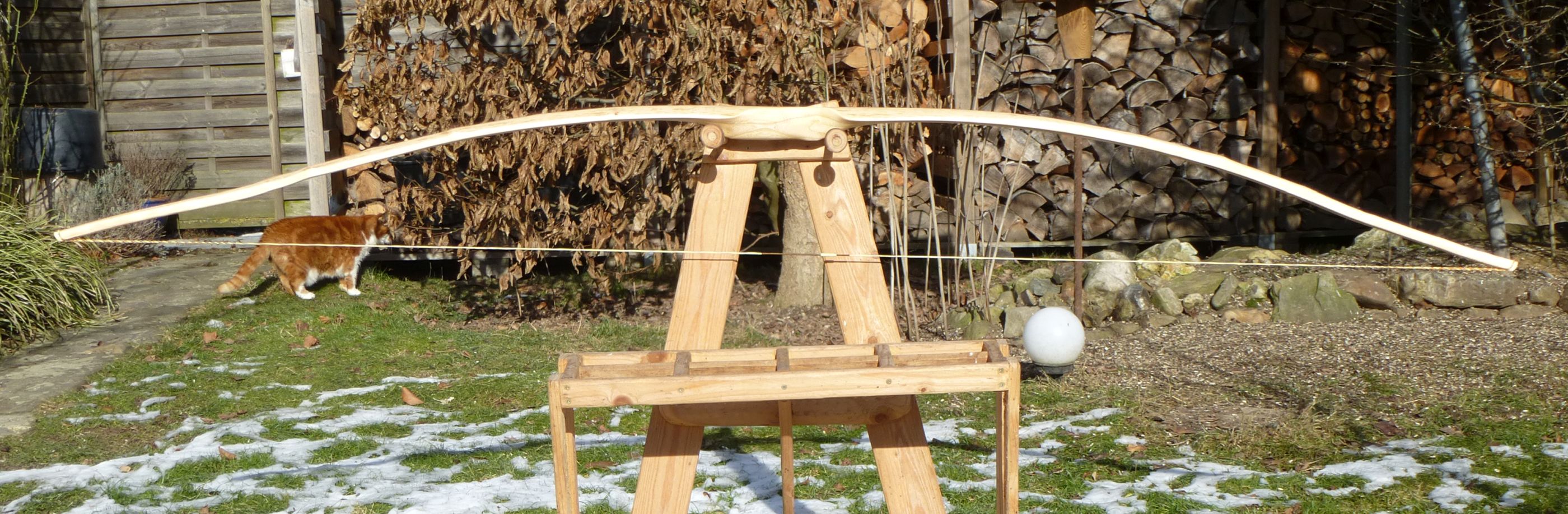

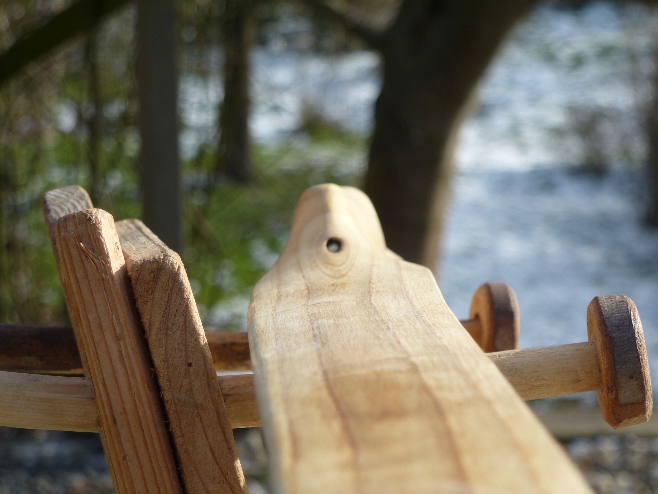

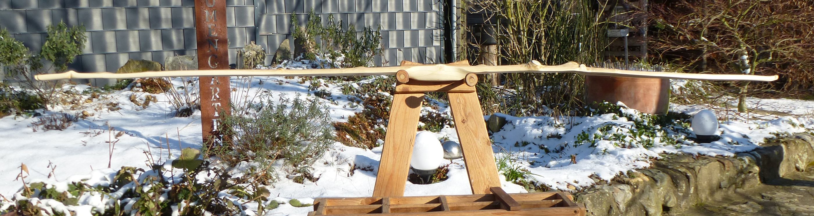

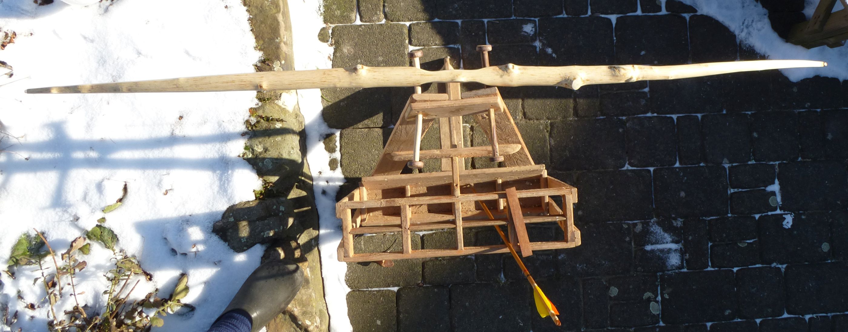

So, hier jetzt die Präsentation des Esche-Reststücks. Der Bauthread befindet sich hier.
Holzart: Esche
182cm NtN
33@28“ AMO
584g
Stiftnocken
6 Strang FF+ flämisch
Finish Tungöl
obere Stiftnocke
obere Stiftnocke

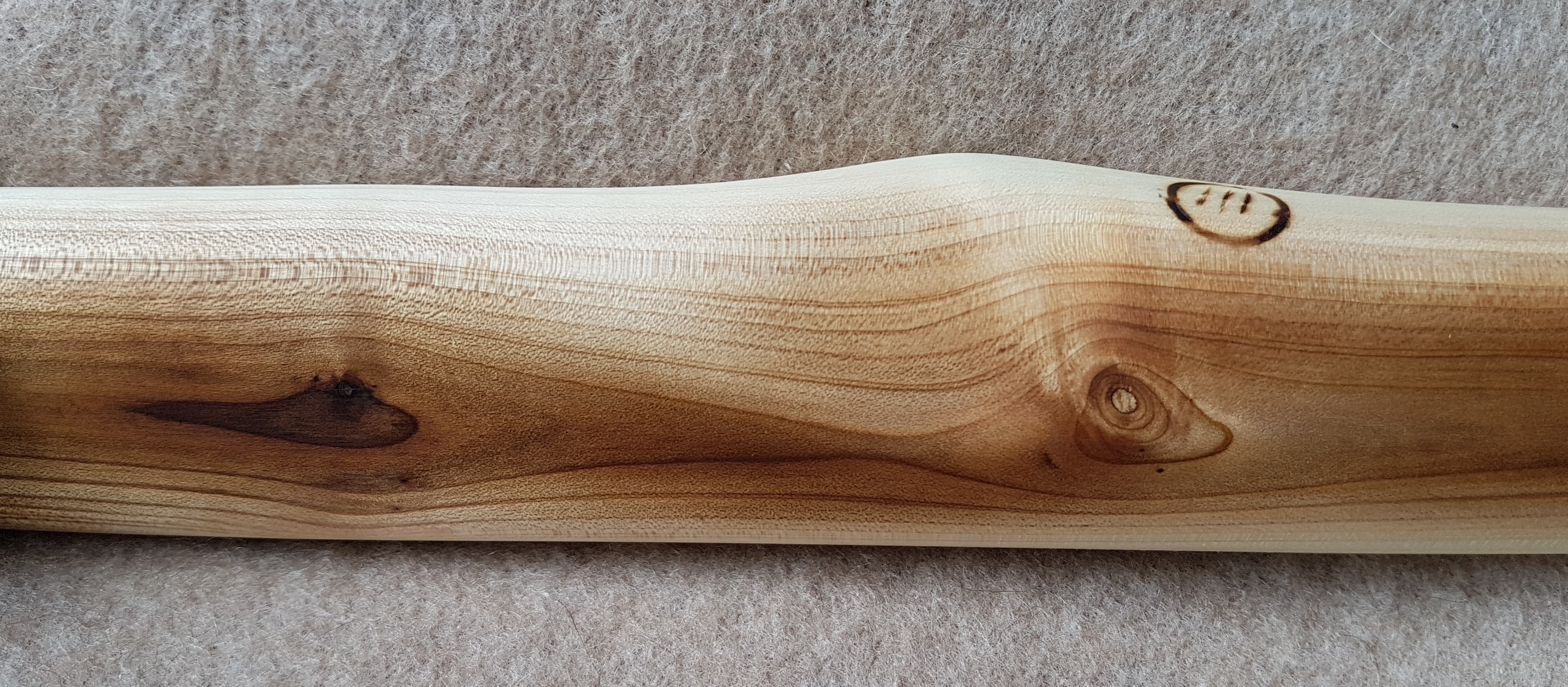

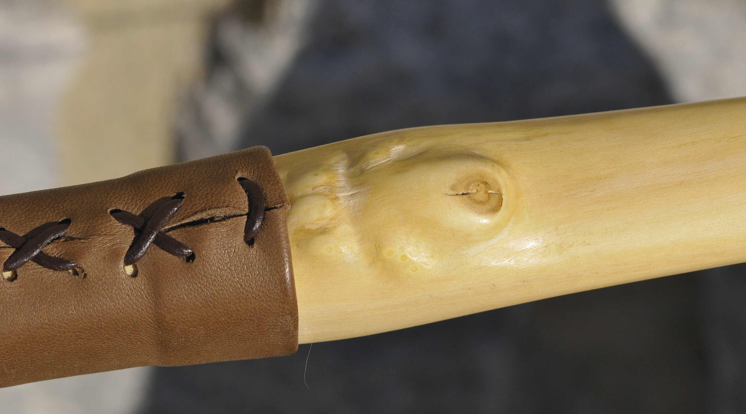

untere Stiftnocke mit Ast
Astknubbel im unteren WA

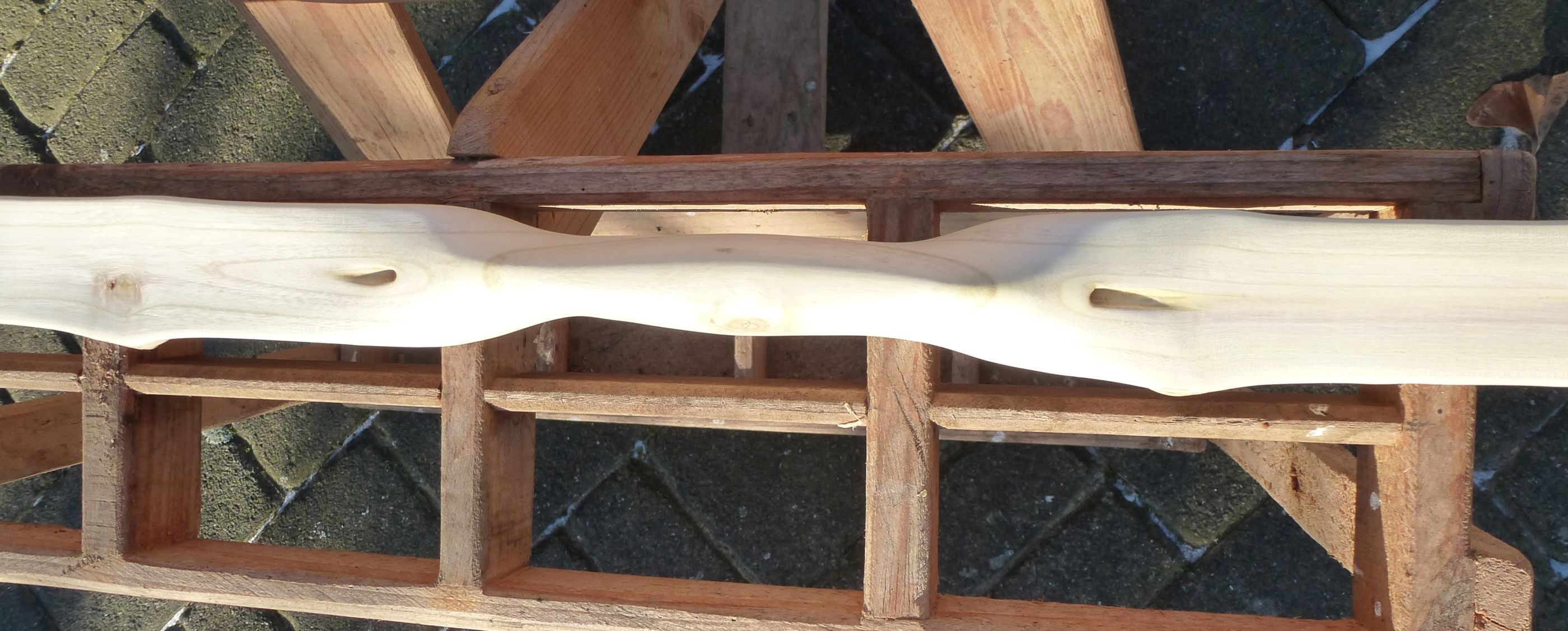

leichtes Hollow-Limb-Design im oberen WA

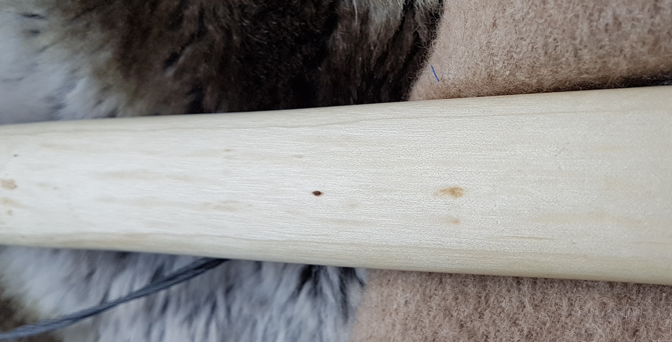

Griffbereich mit durchbohrtem Markkanal
Griff seitlich
Griff seitlich
Ast seitlich im unteren WA

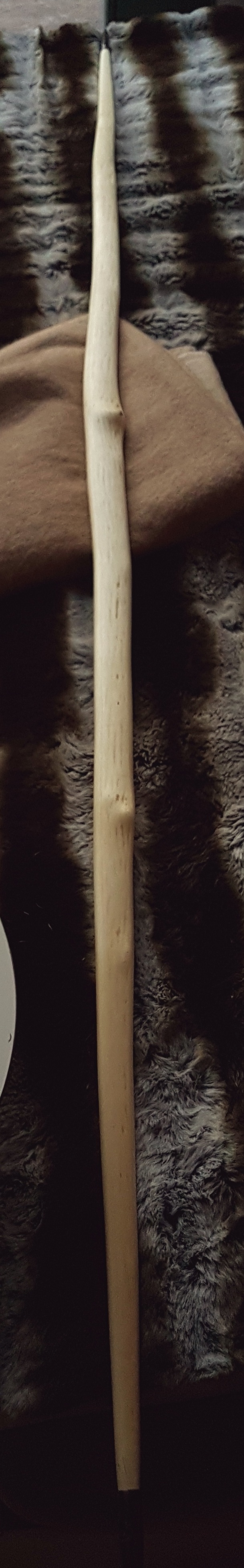

Rückenprofil
Rückenprofil
abgespannt
abgespannt
Standhöhe
Standhöhe
Auszug
Auszug

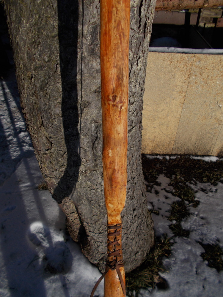

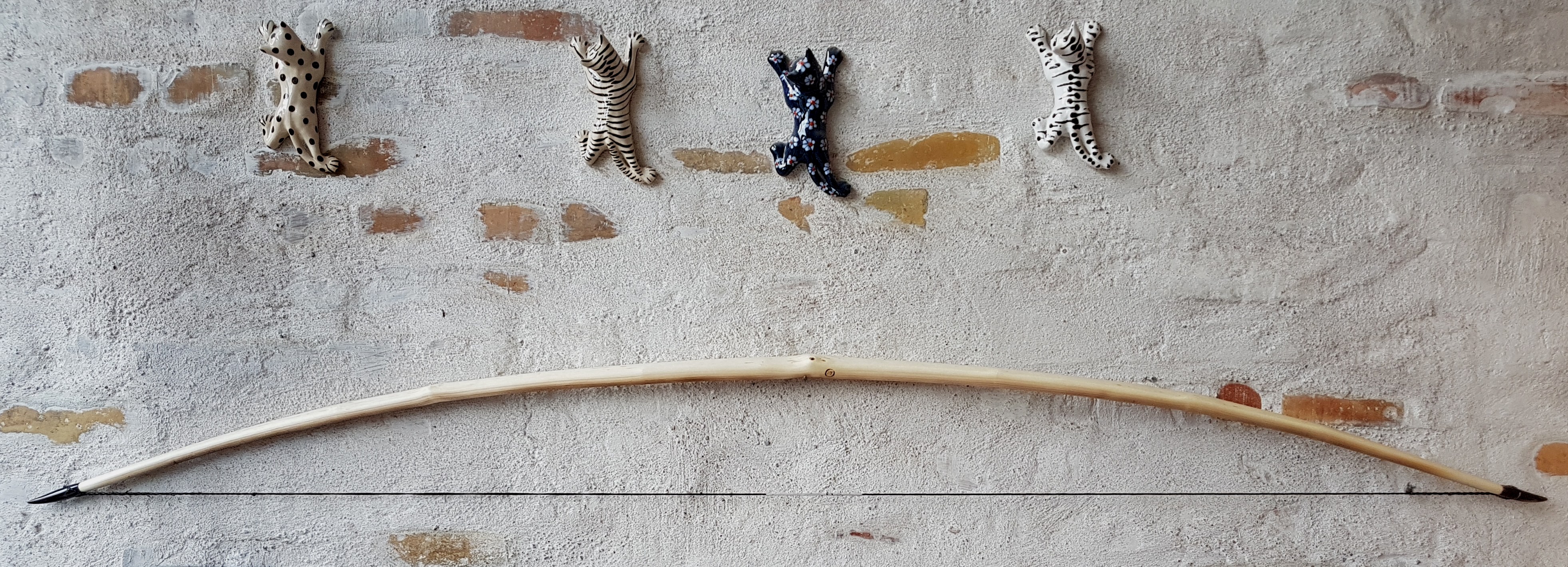

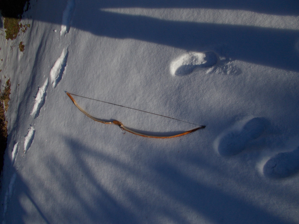

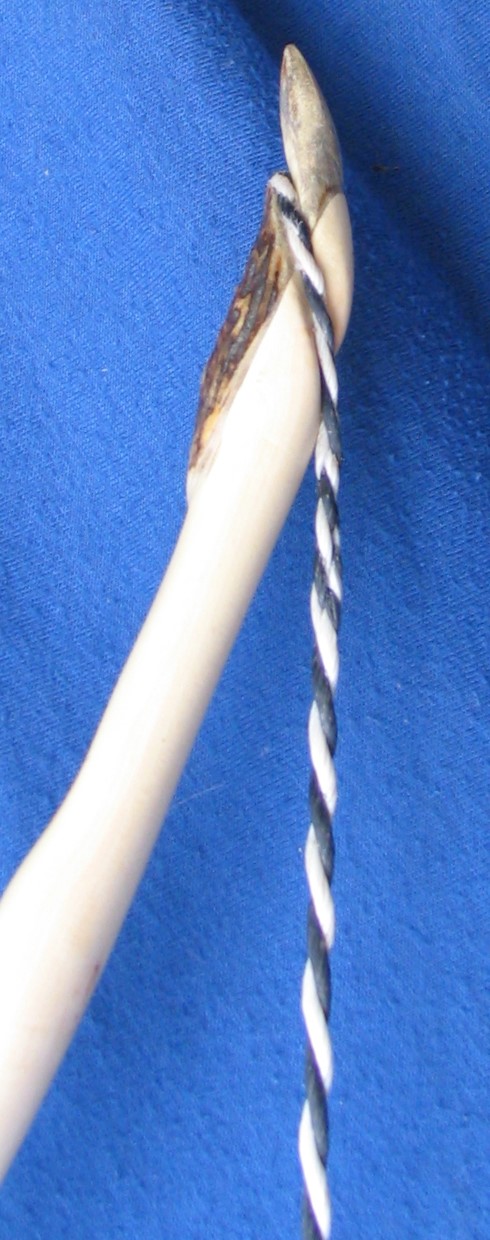

Hartriegelbogen "Wildling"
Wildling, weil das Holz macht was es will, lässt sich nicht mit Hitze oder sonstwie zähmen. Die Wurfarme sind ganz leicht gegeneinander verdreht, ca. 15 Grad und haben einen völlig unterschiedlichen Charakter. Ich habe mich damit so gut es geht arrangiert und habe dem Holz seine Eigenheiten gelassen. Die Sehne läuft gottseidank genau durch die Griffmitte.
Holz: Hartriegel
Länge: 167cm NtN
Zuggewicht: 45#@28" AMO
Gewicht: 614g inkl. Sehne
Sehne: 12 Strang FF flämisch
Tip-Overlays: Wasserbüffelhorn
Griff: Leder
Finish: Holzöl und 2x biologisches Parkettwachs
Bauthread: viewtopic.php?f=81&t=32048
Rücken, Bauch, abgespannt, Standhöhe
Mein Auszug 27,5"
Mein Auszug 27,5"
Sehne geht schön durch die Griffmitte
Impressionen
Impressionen
Ansichten
Ansichten
Nocks
Nocks

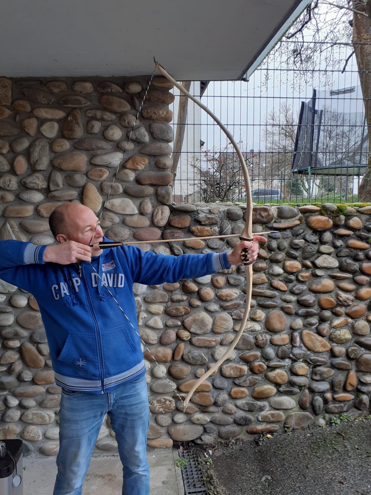

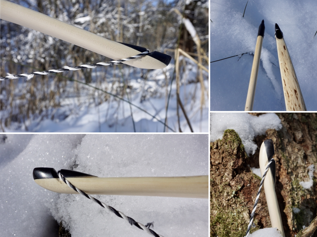

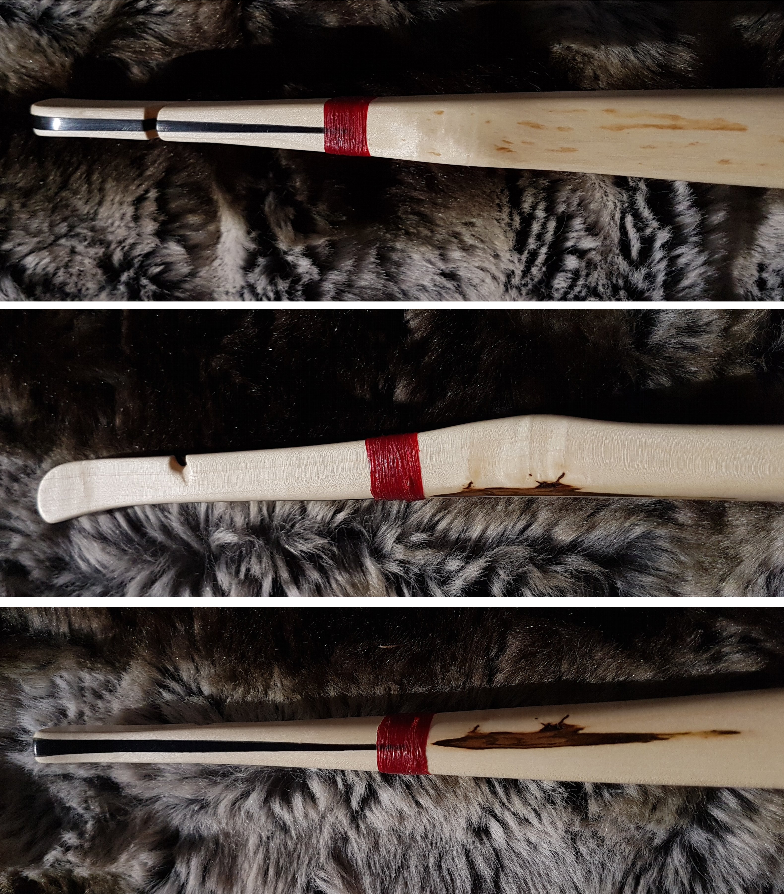

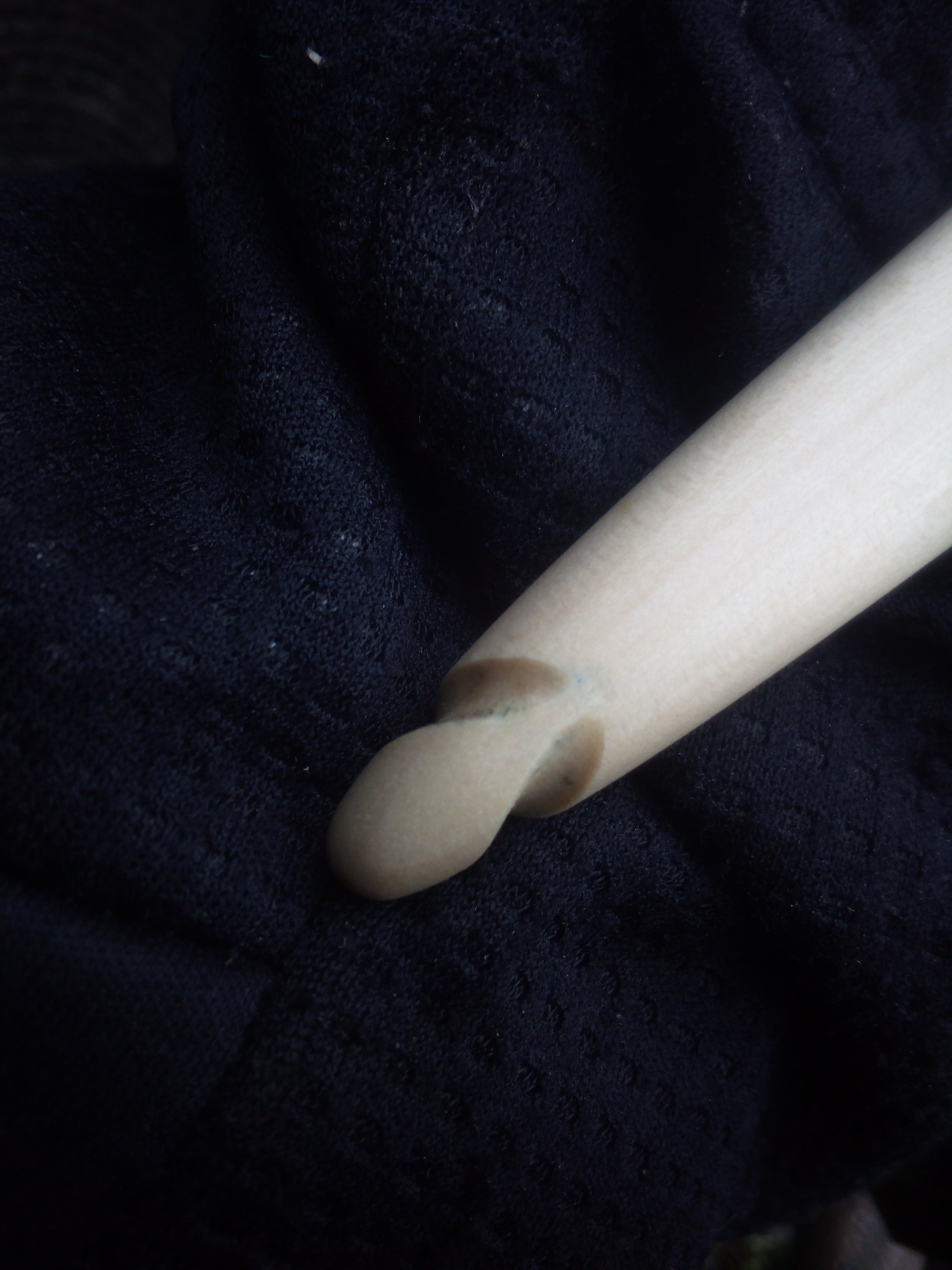

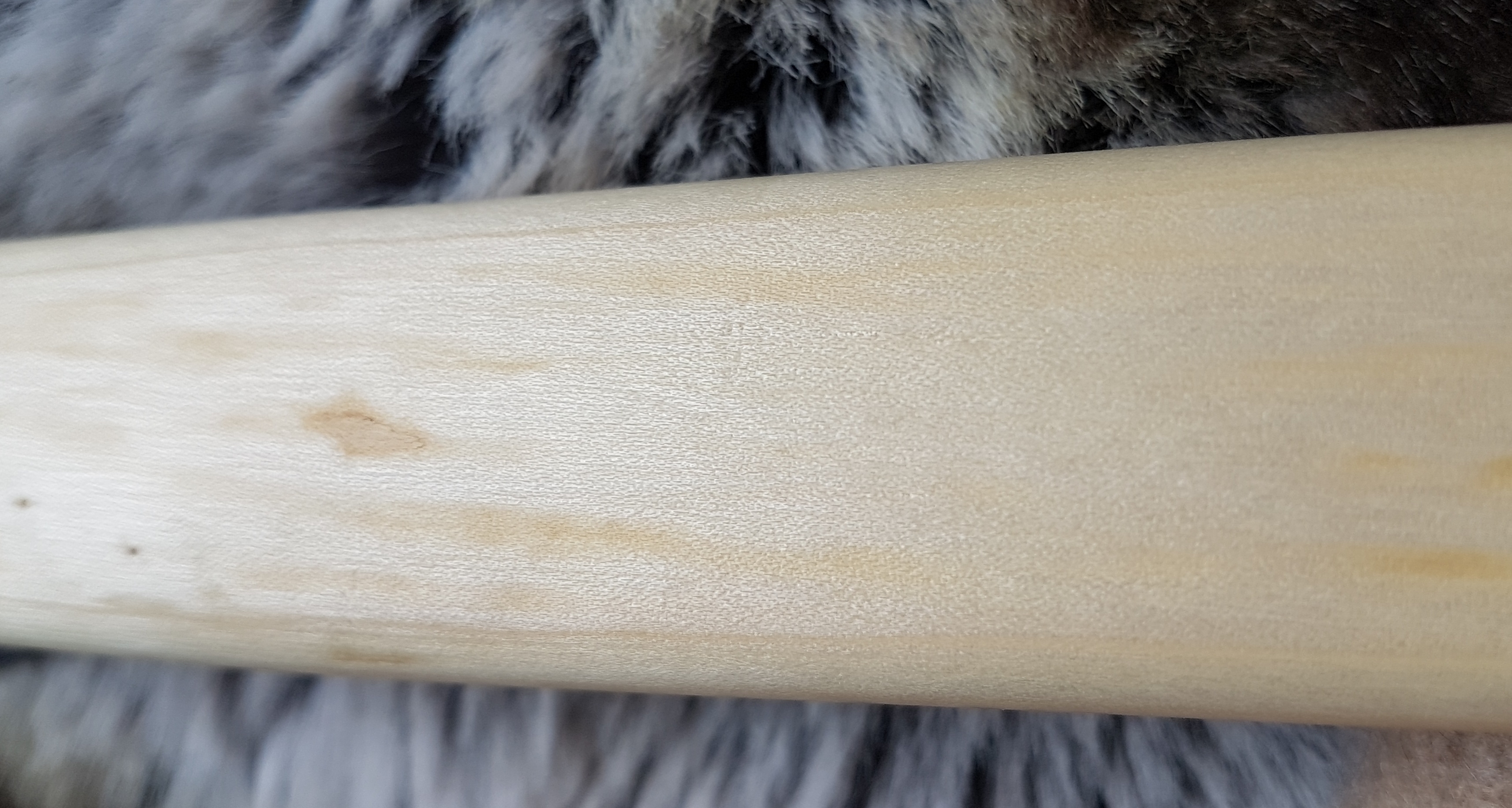

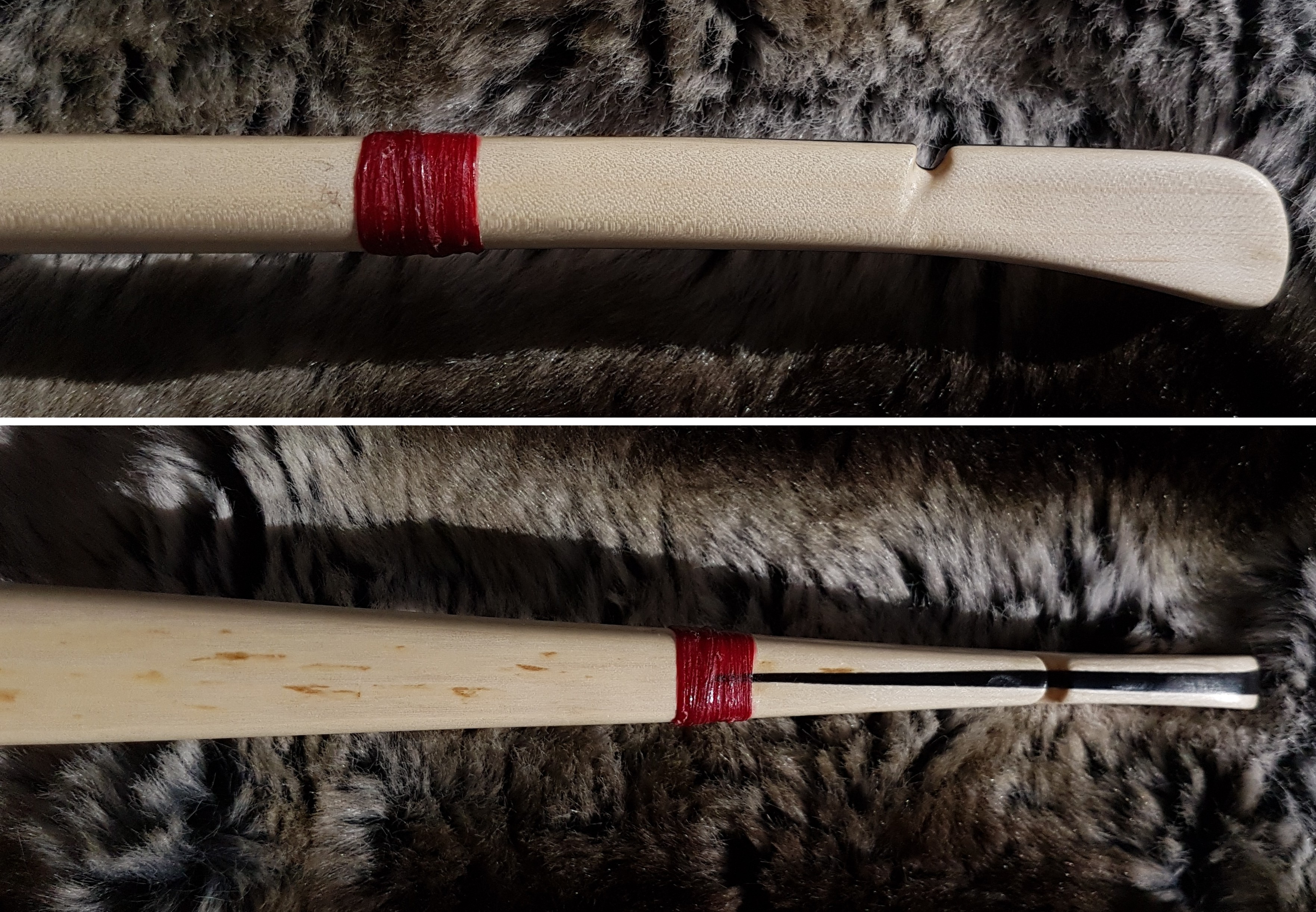

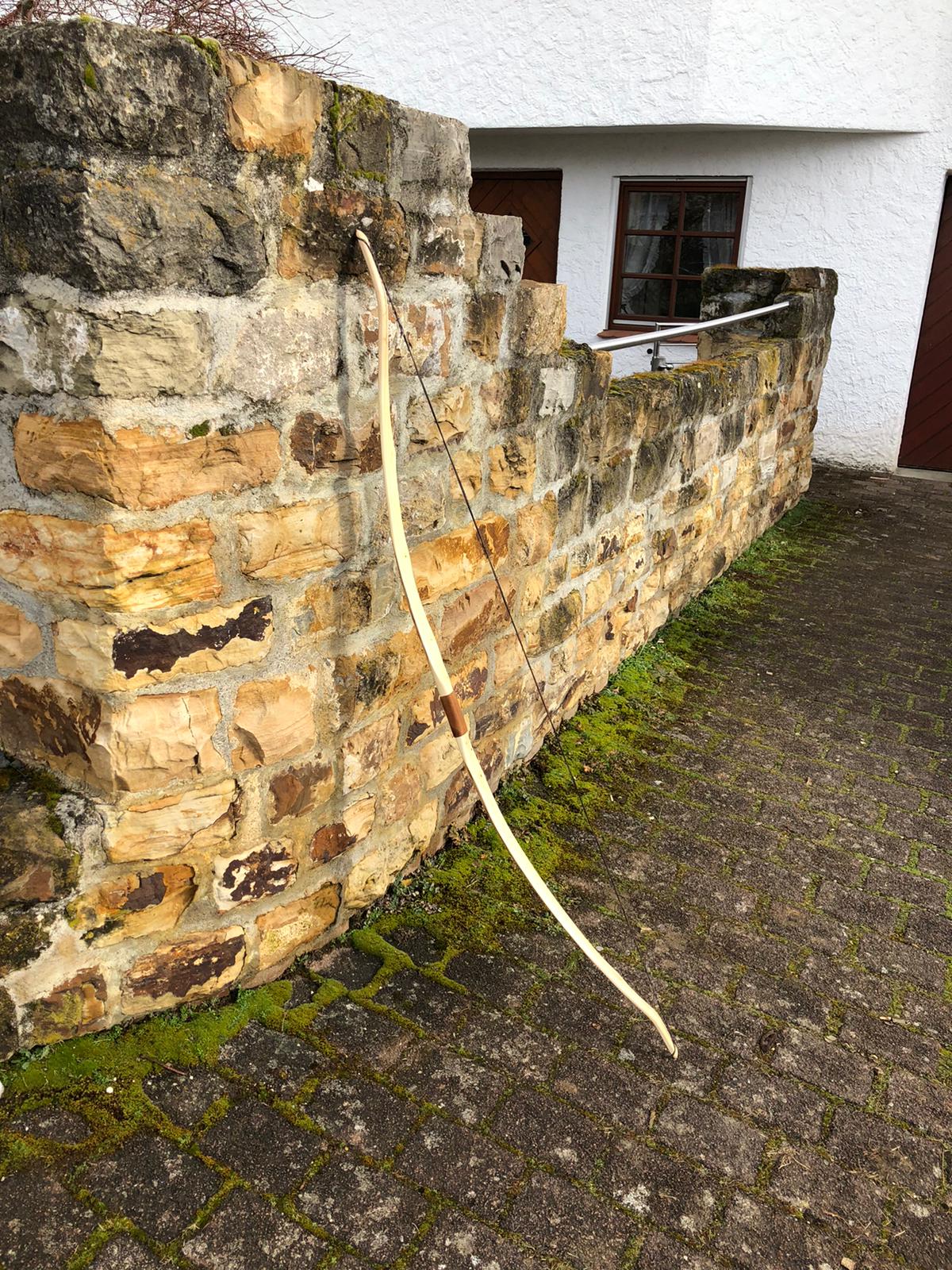

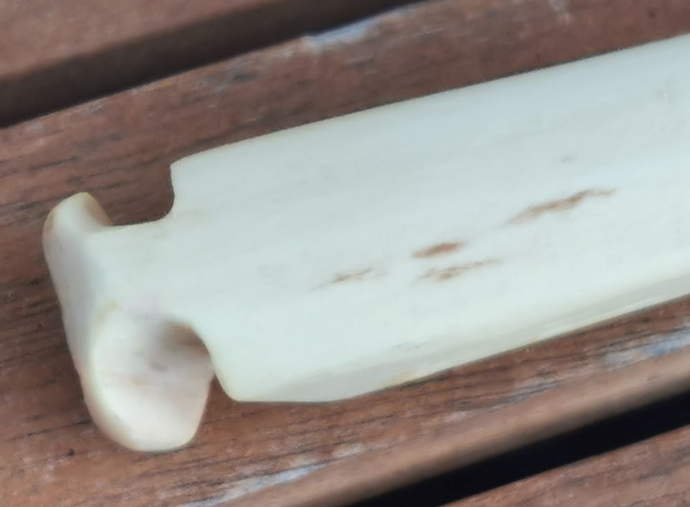

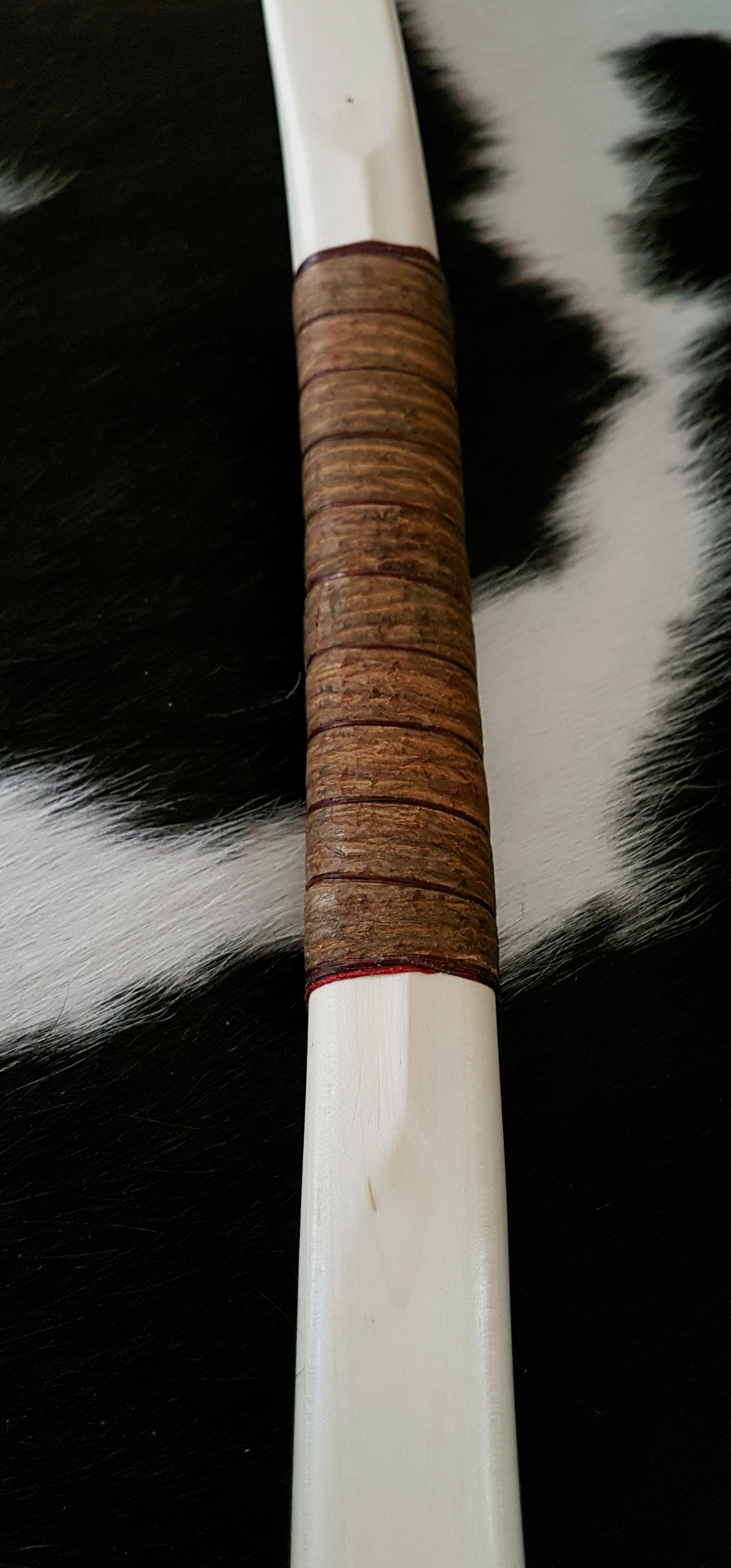

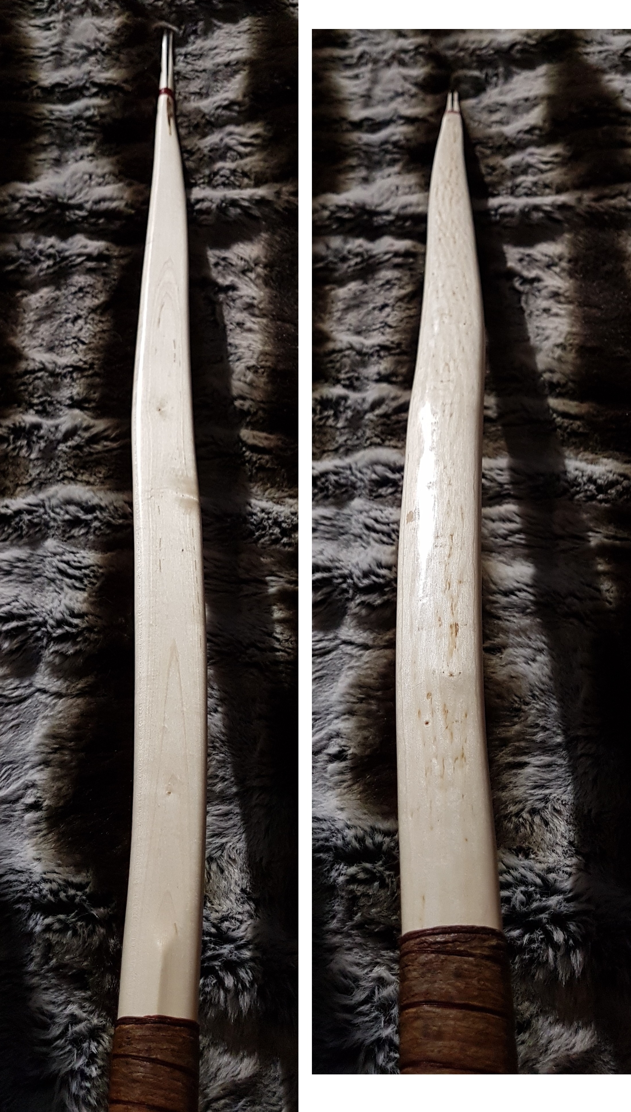

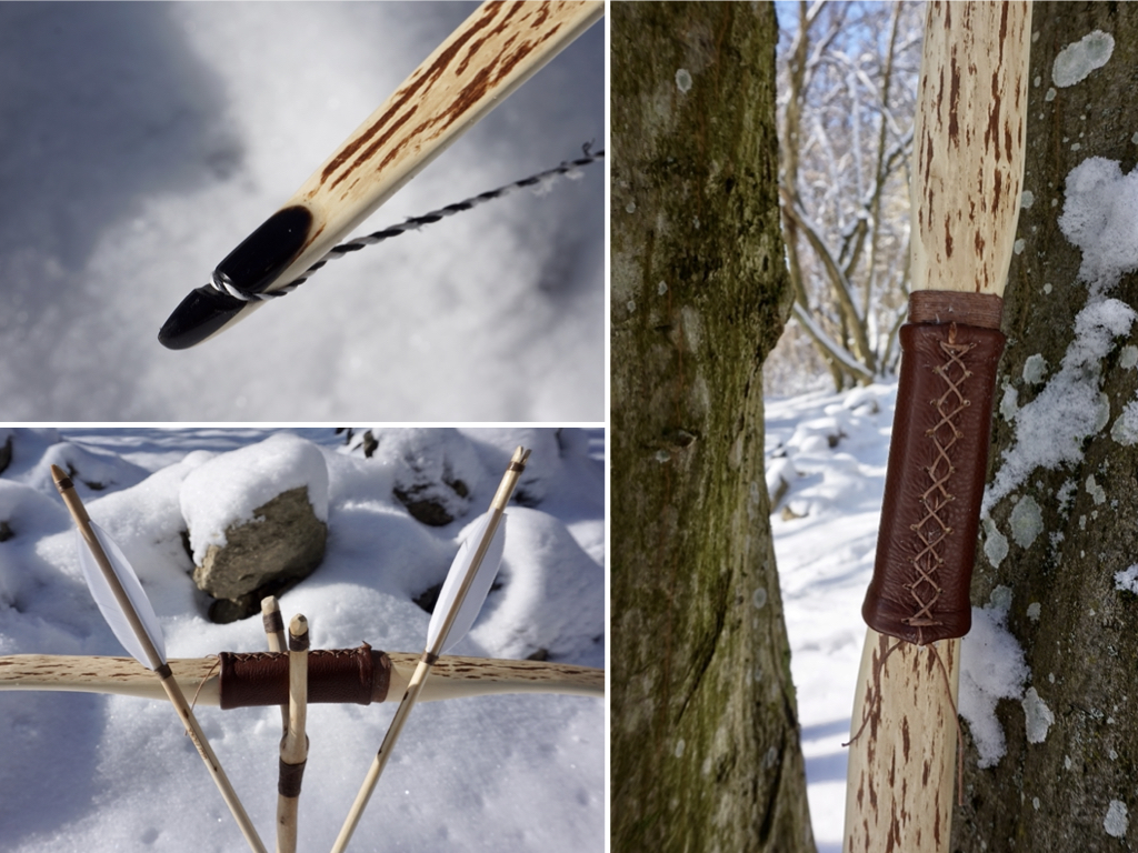

Bogen 2 aus Spitzahorn ist jetzt fertig.
Zum Bauthread geht's hier: viewtopic.php?f=81&t=32044#p572901
Länge N/N exakt 186 cm / 73,23"
78#@30"
Gewicht 762 g
Nockinlays aus Wasserbüffelhorn
Griffwicklung aus der Rinde des saplings mit rotem Seidenzwirn
Sicherungs- /Dekowicklungen an den WA-Enden aus Sehne
Finish einmal mit selbst hergestellter Ölmischung und ebenfalls selbst hergestellter Wachsmischung
Zu meiner Belustigung habe mit dem Teilchen durch meinen Chrony geschossen: Pfeilegewicht ziemlich genau 800 grains, also knapp über 10 gpp. Durchschnitt aus ca. 30 Pfeilen 162,e bissl fps. Bester Wert war 169,e bissl. Die Sehne 14 Strang Spectra.

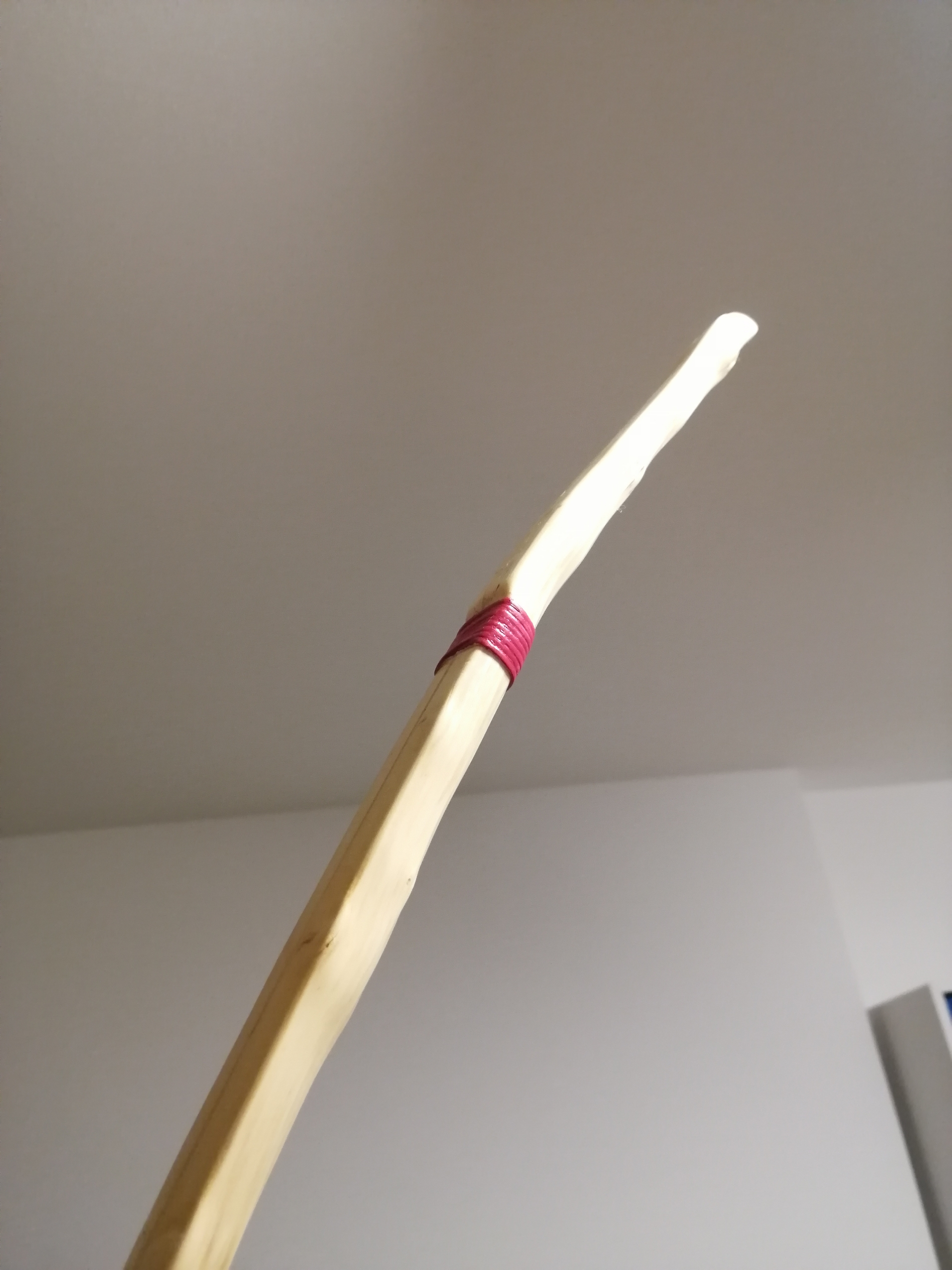

Die Inspiration zu diesem Bogen waren die Oberflacht-Bogen. Der Griff biegt bei dem hier etwas mit, ganz steif ging aufgrund der Saplingdicke nicht. Aber egal.
Vereinzelt kann man auf den Fotos Schleifspuren finden. Ich habe den Bogen zum Großteil im Freien gebaut, was bei den Temperaturen beeilen bedeuted ::) .
Ahorn läßt sich ja hervorragend bearbeiten, allerdings habe ich Probleme bei dem hellen Holz feine Schleifspuren zu erkennen, nach dem wachsen kommen die aber gnadenlos ans Licht - naja, der Bogen ist eh für mich, da sind so ein paar kleine Schleifspuren nicht ganz so dramatisch.
Alles in allem bin ich mit diesem Stück Spitzahorn sehr zufrieden.
Jetzt aber Fotos:
Heute beim schießen - ein harter Treffer auf ne Steinwand
Griff bauchseitig01
Griff bauchseitig01
Griff
Griff
Griff bauchseitig02
Griff bauchseitig02
oberer WA
oberer WA
unterer WA
unterer WA
oberes WA-Ende
oberes WA-Ende
unteres WA-Ende
unteres WA-Ende
Bauch und Rücken in der Komplettansicht
abgespannt
abgespannt
Standhöhe
Standhöhe
Vollauszug, sehr genau 30" AMO

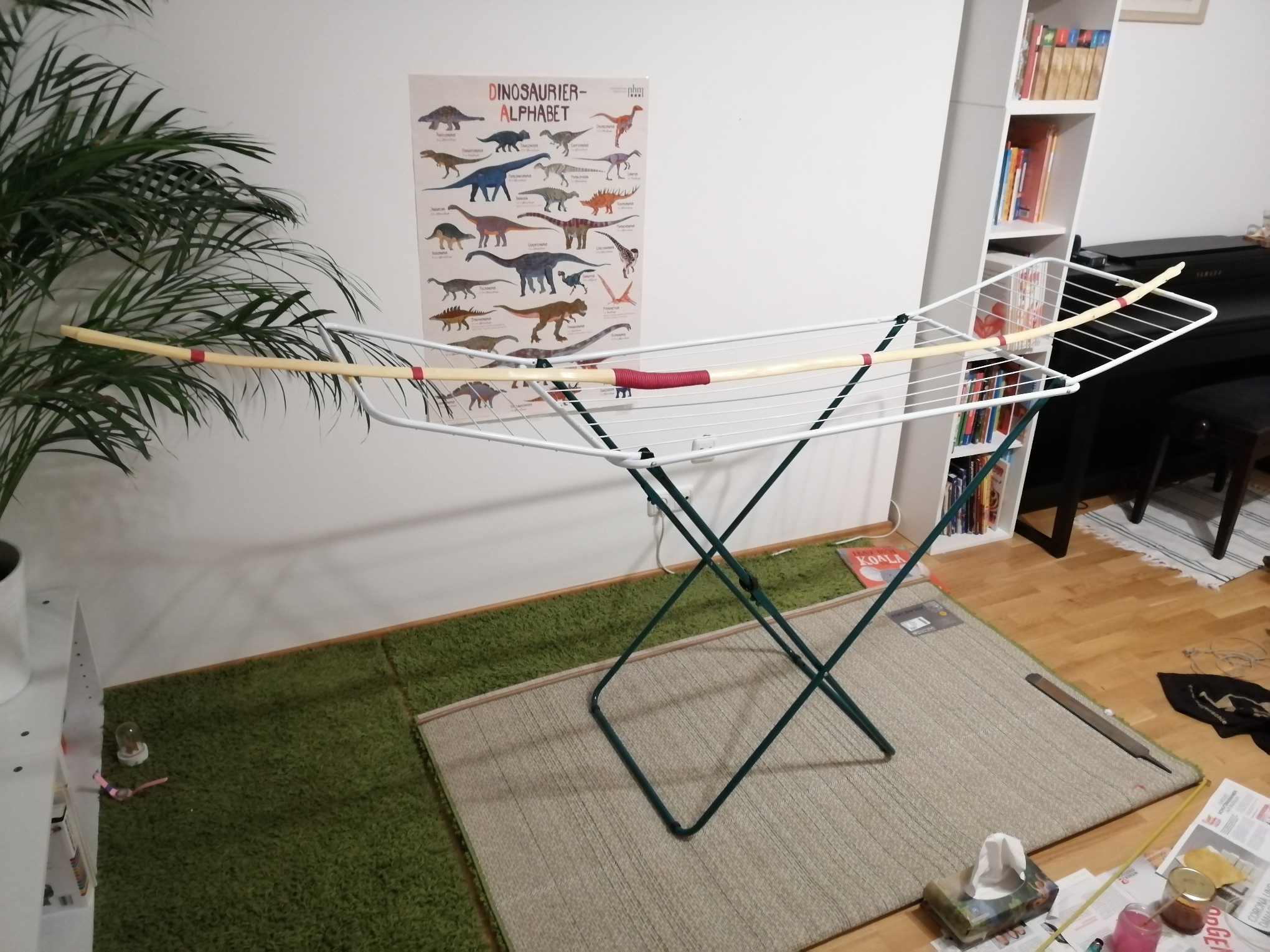

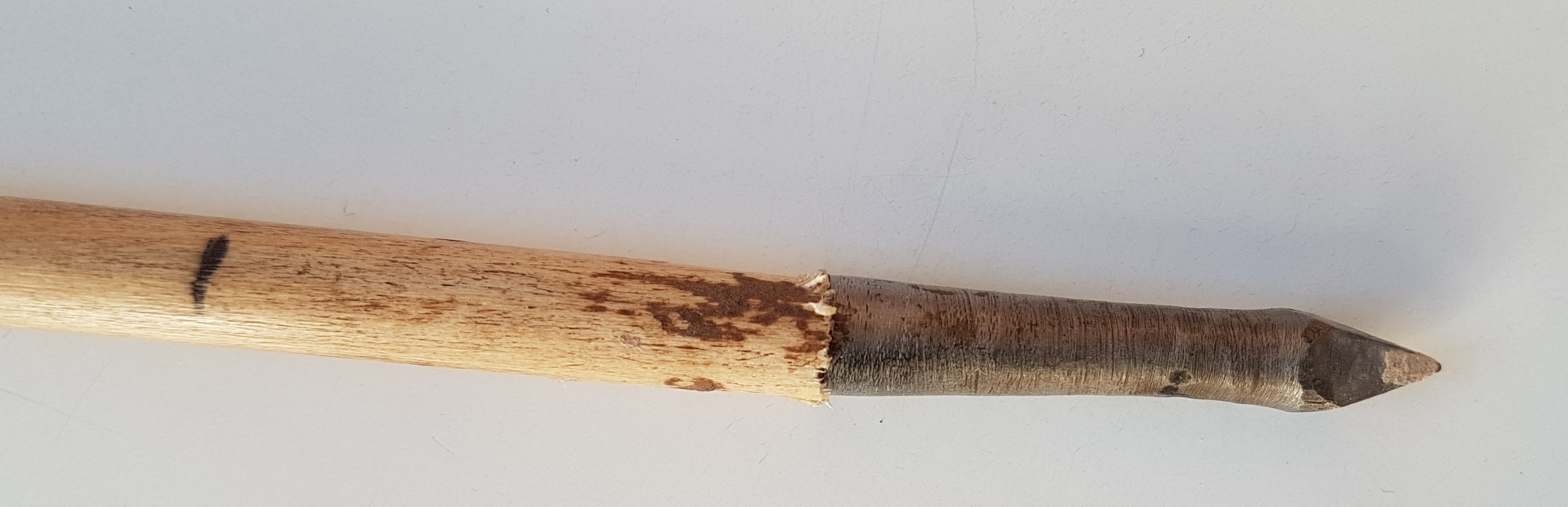

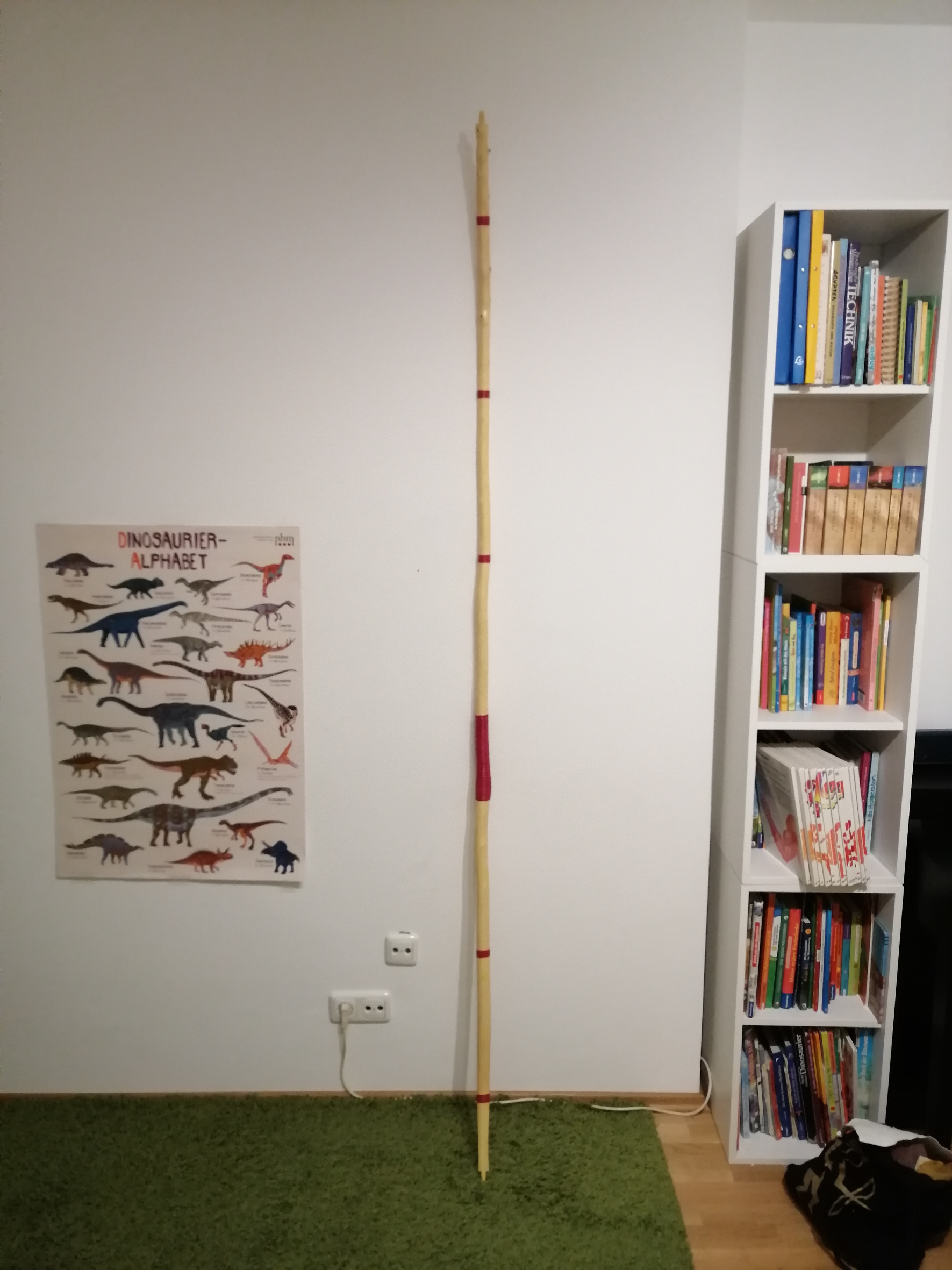

Osboan
Beiträge: 1310
Beitrag von Osboan »

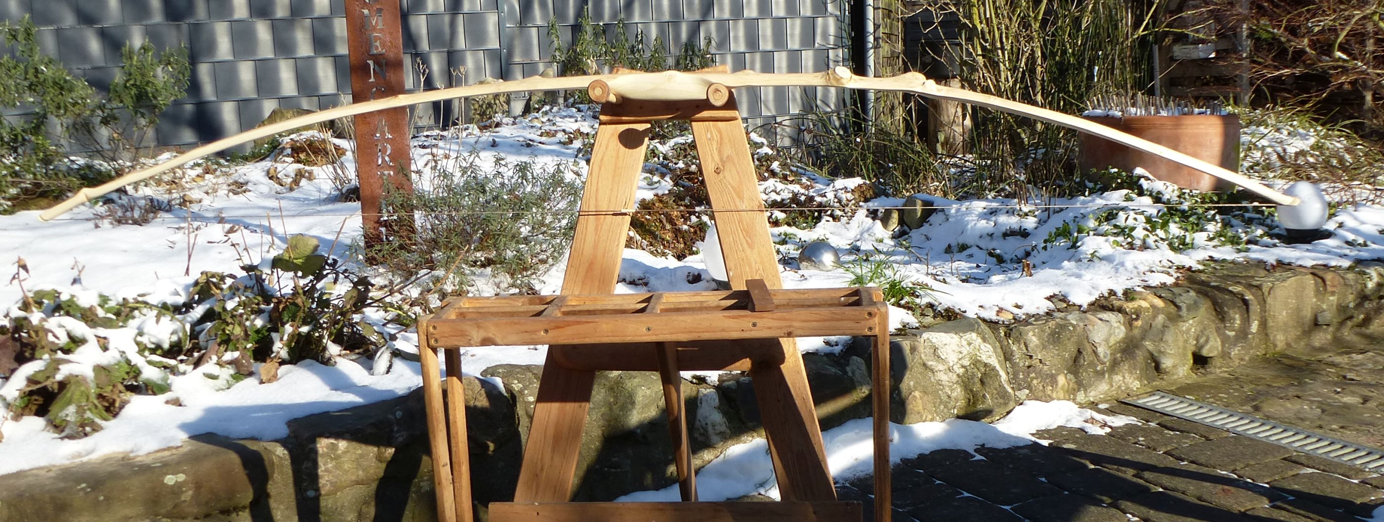

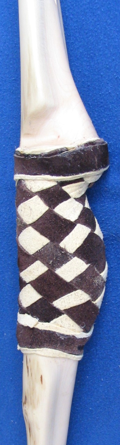

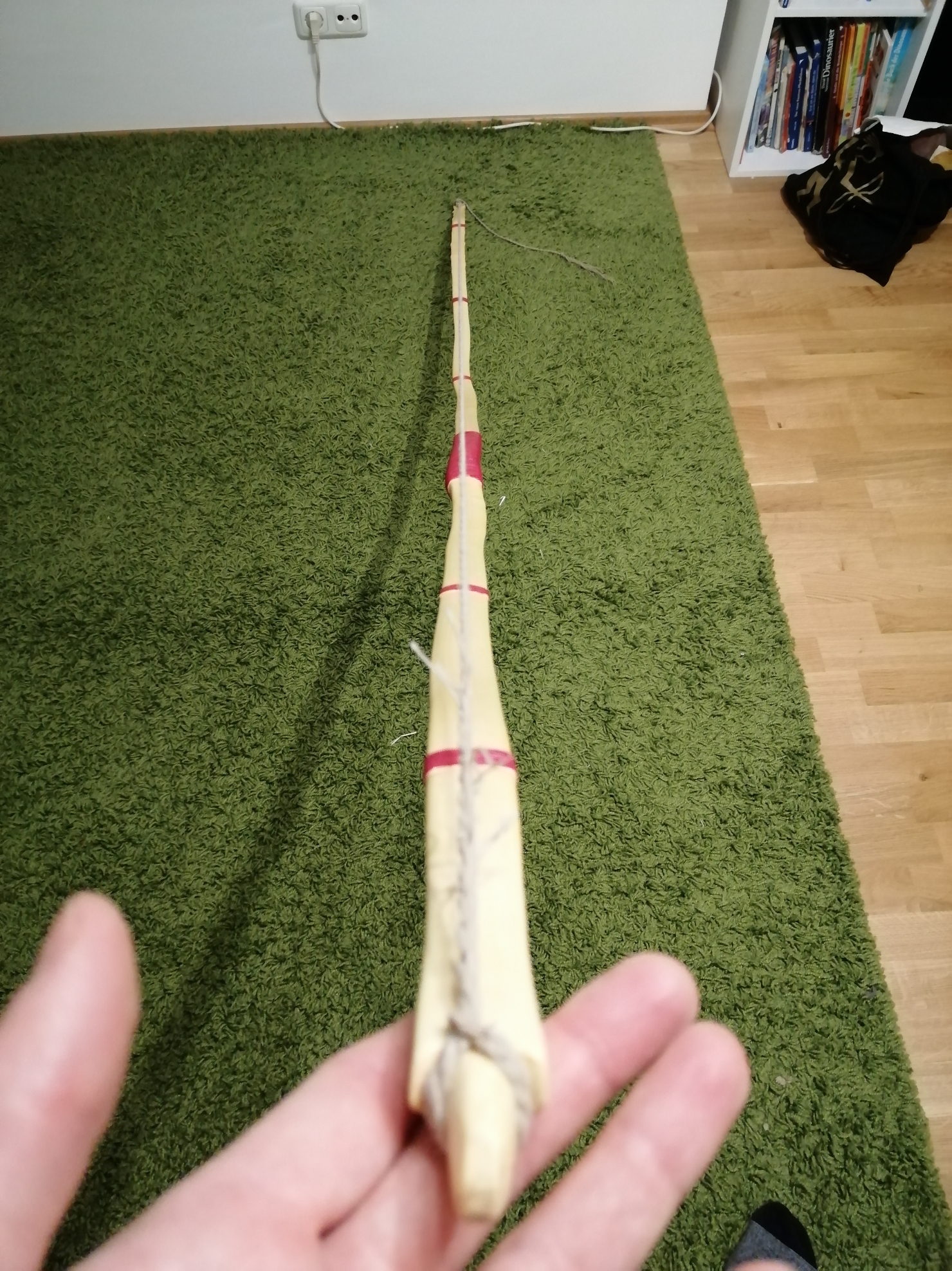

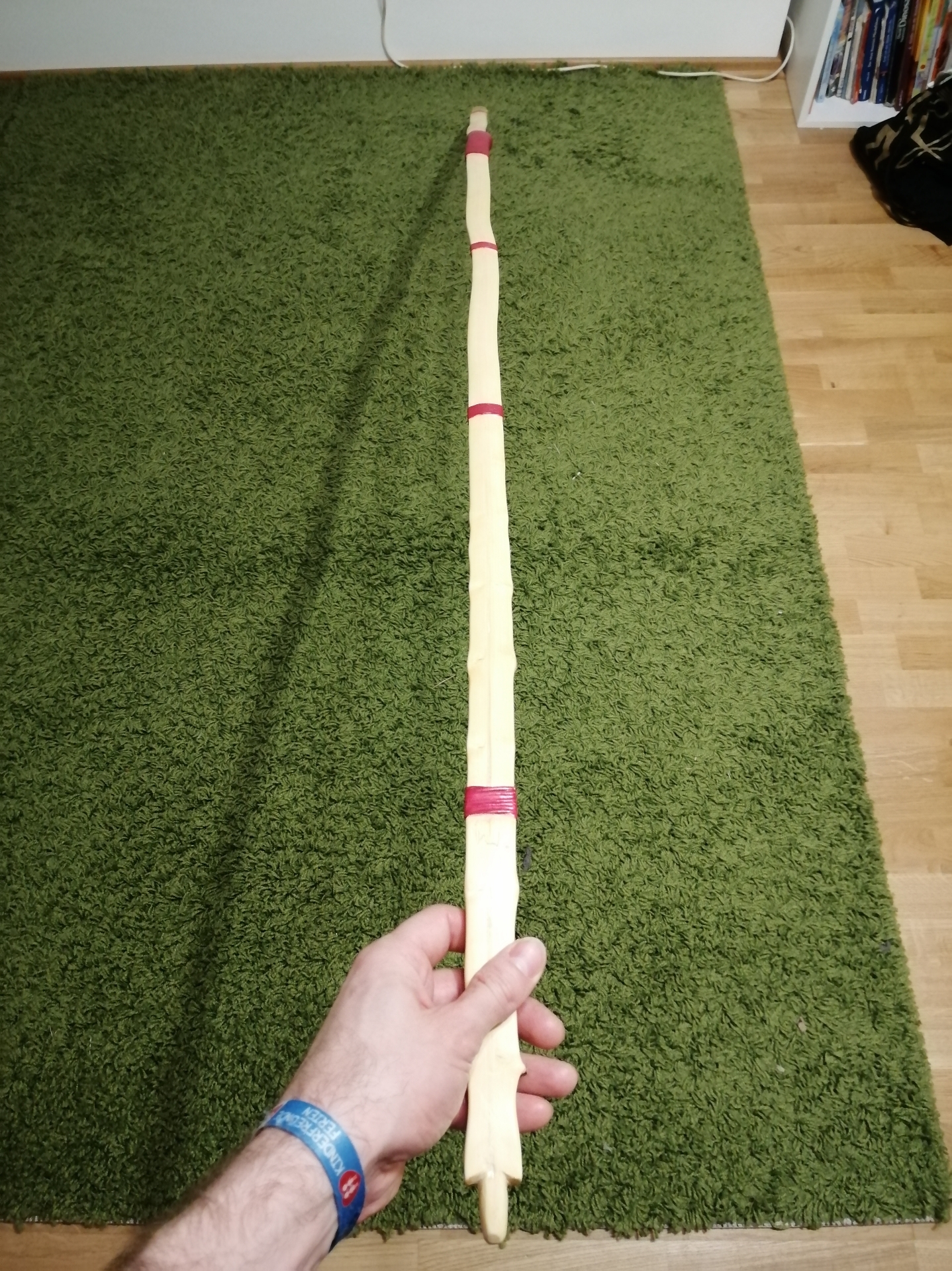

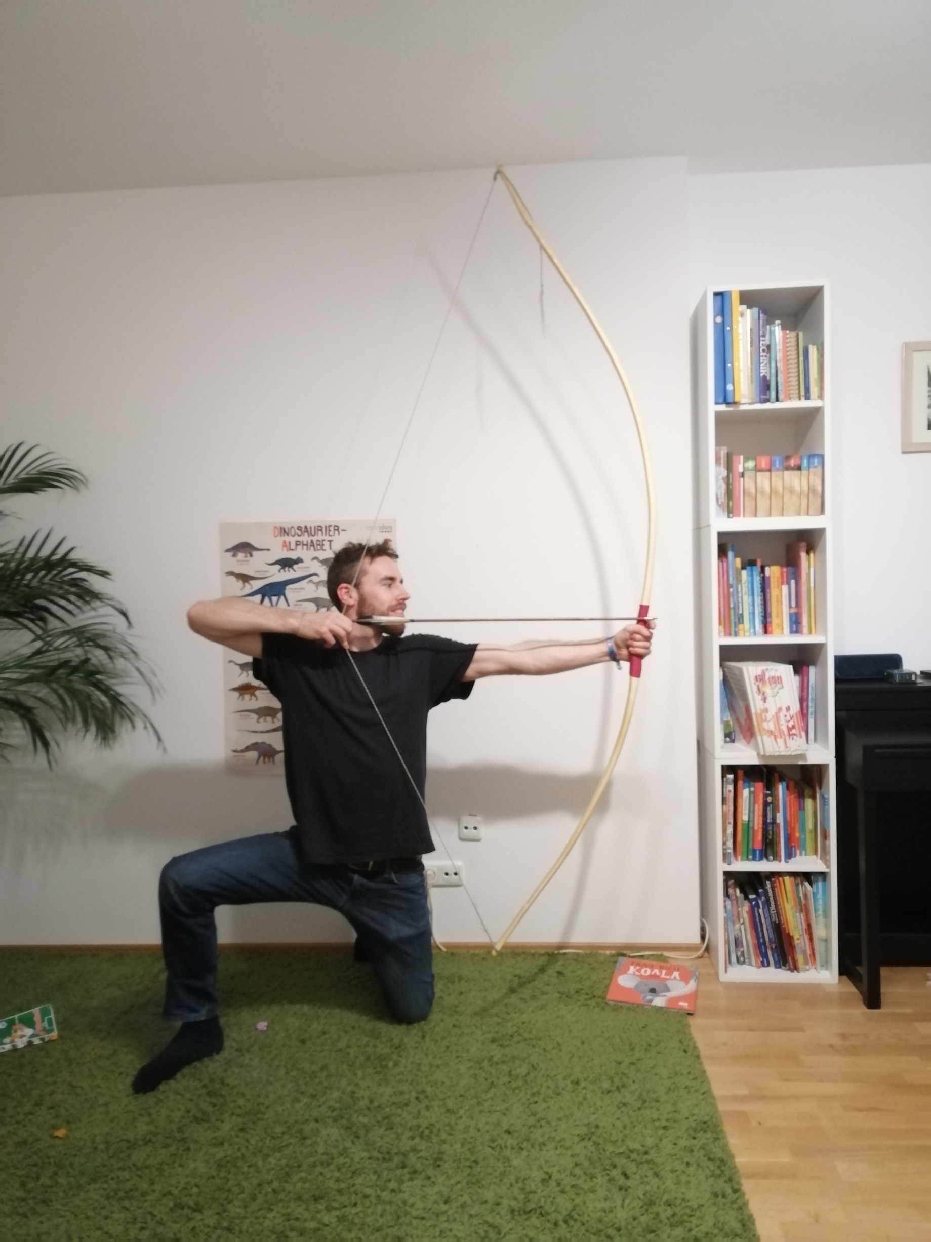

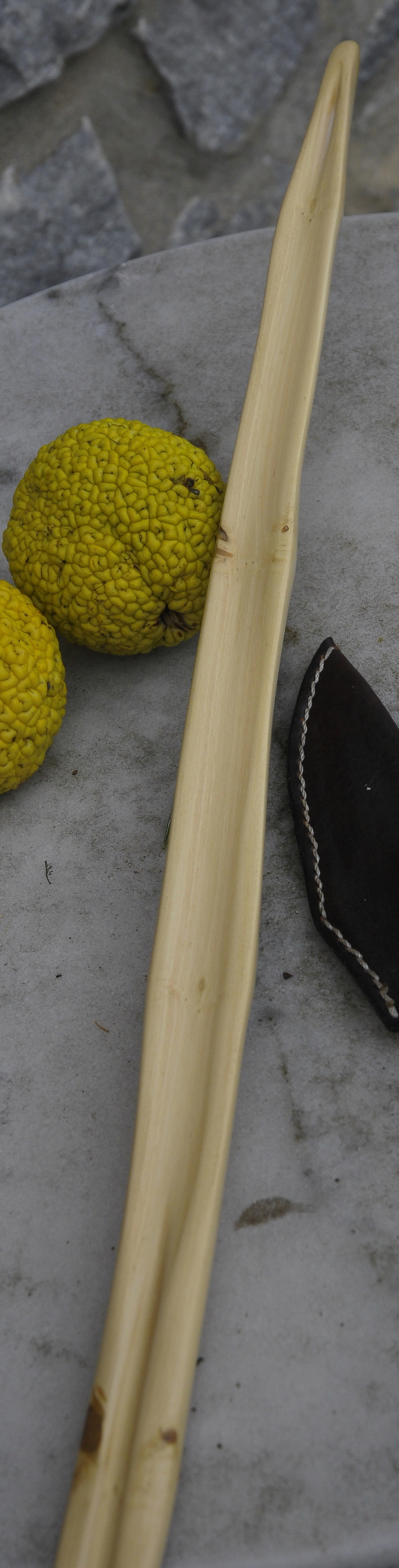

Soda, hier mein Maruki Yumi aus Pfaffenhütchen namens "Eve"
Bauthread: viewtopic.php?p=574373#p573177
Bitte gleich vorweg um Entschuldigung. Die Bilder sind teilweise suboptimal, hab sie heute morgen noch schnell vor der Arbeit gemacht. Auf dem Auszugsbild von gestern sind die roten Wicklungen noch gar nicht drauf.
Länge: NtN 226 cm
Eigengewicht: vergessen zu wiegen, aber erstaunlich leicht.
Zuggewicht: 34 Pfund bei 34 Zoll Auszug
Der Pfeil im Bild hat leider nur 32 Zoll, längere muss ich mir erst bauen ::)
Sehne: englisches Leinen, 12 Strang
Finish: 240er Körnung, Schelllack, Hartwachsöl
Wicklungen aus Rattan
Seitenansicht, leicht von oben
Abgespannt, so ziemlich kein Set, noch immer fast 20 cm Reflex
Ich habe auch versucht, die Form der Klanghölzer an modernen Yumis nachzuahmen
Bauchansicht
Und Rückenverlauf
War eine richtige Freude den Bogen zu bauen. Die Gänsehaut, als er endlich ohne Umschlagen die Standhöhe hielt war der Hammer 8) (und jedes Mal Umschlagen ein kleiner Herzinfarkt ::) )
Macht mit Daumen richtig Laune und wirft auch schwere Pfeile überraschend schnell und ohne Handschock. Die Japaner wussten schon, was sie an dem Design haben. 2 Dinge, die mich einfach freuen: erstens dieser perfekte Rohling - sowas findest du einmal in ein paar Jahren. Zweitens das Pfaffenhütchen an sich - immer wieder schön, wie lebendig und schwingfreudig das Holz ist. Dagegen wirkt die Kornelle wie ein Nudelholz.
Mühle

So denn, habe fertig! zum Bau gehts hier: viewtopic.php?f=81&t=32045
Holz: was pflaumiges "Prunus"
Gewicht mit allem: 683g; Sehne:12 Strang Dacron B55
Länge: 162cm aufgespannt Nock zu Nock, abgespannt reicht er mir bis zum Mund, etwa 171cm
Zuggewicht: bei 28" 45lbs und bei 29" 48lbs
zu den Bildern:
abgespannt
abgespannt
Standhöhe
Standhöhe
noch mal Standhöhe
noch mal Standhöhe
und noch mal Standhöhe
Auszug mit Schützen und Erbauer
von der anderen Seite
Sehnenverlauf
Sehnenverlauf
hier sieht man den Griff und was vom oberen WA
Bauch hat er auch
Bauch hat er auch
Rücken
Rücken
noch mal die Form ganz in Ruhe
Schießt sich gut und läßt sich tatsächlich bis 28" weich ziehen aber dann wirds härter.
LG Mühle

So, hier nun die Esche1 aus dem gehegten und gepflegten Bäumchen. Zum Bauthread geht's hier. Die Reflexe am Ende der Wurfarme sind so gewachsen und ergeben einen Gesamtreflex von 8cm. Da sich der obere Wurfarm beim tillern noch ein wenig nach links verzogen hat, habe ich mit dem Z-Griff fast einen Centershot.
Holzart: Esche
192cm NtN
60@32“ AMO
916g
Stiftnocken
12Strang FF+ flämisch
Rücken
Rücken
Bauch
Bauch

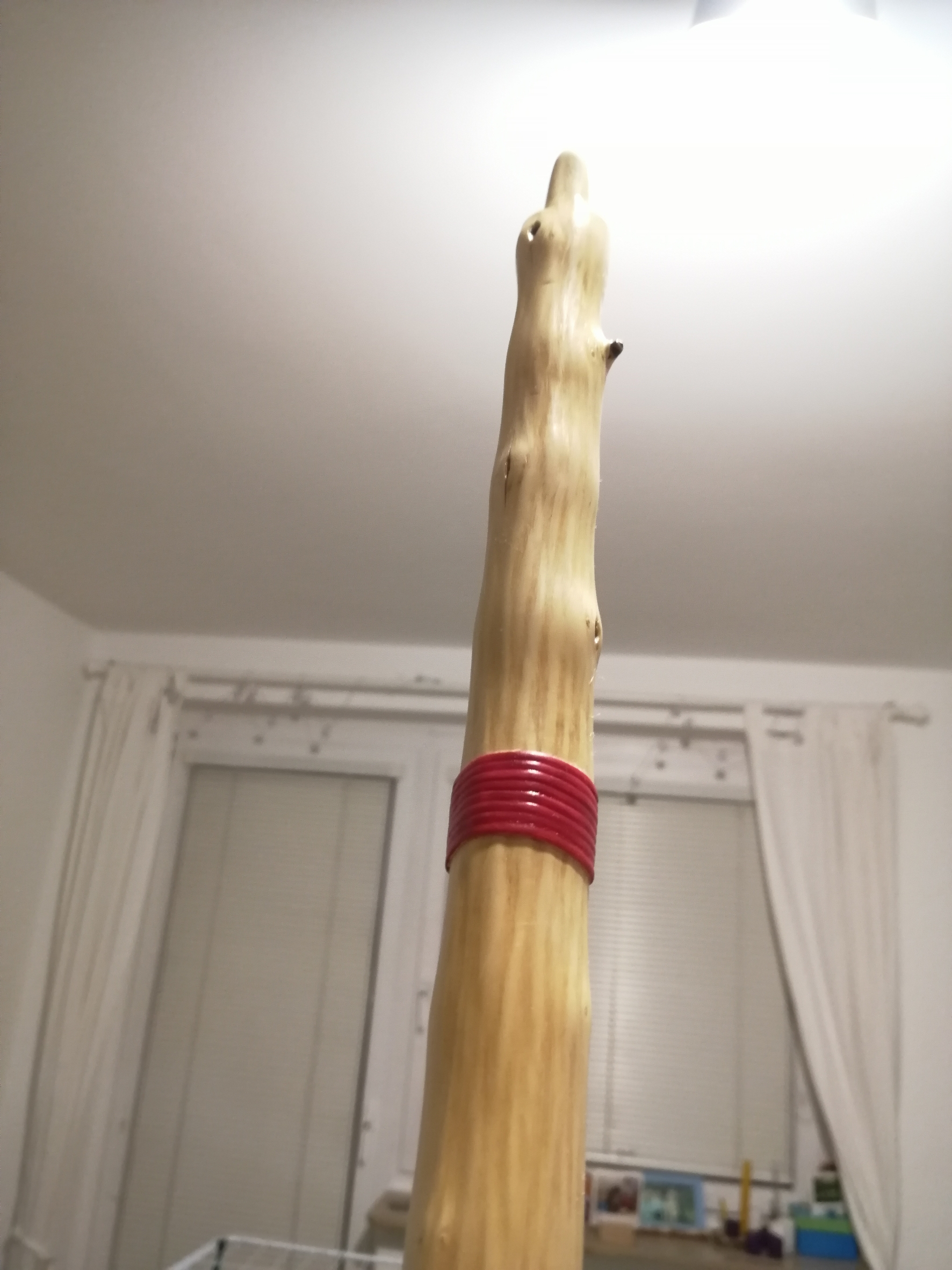

Äste
Äste

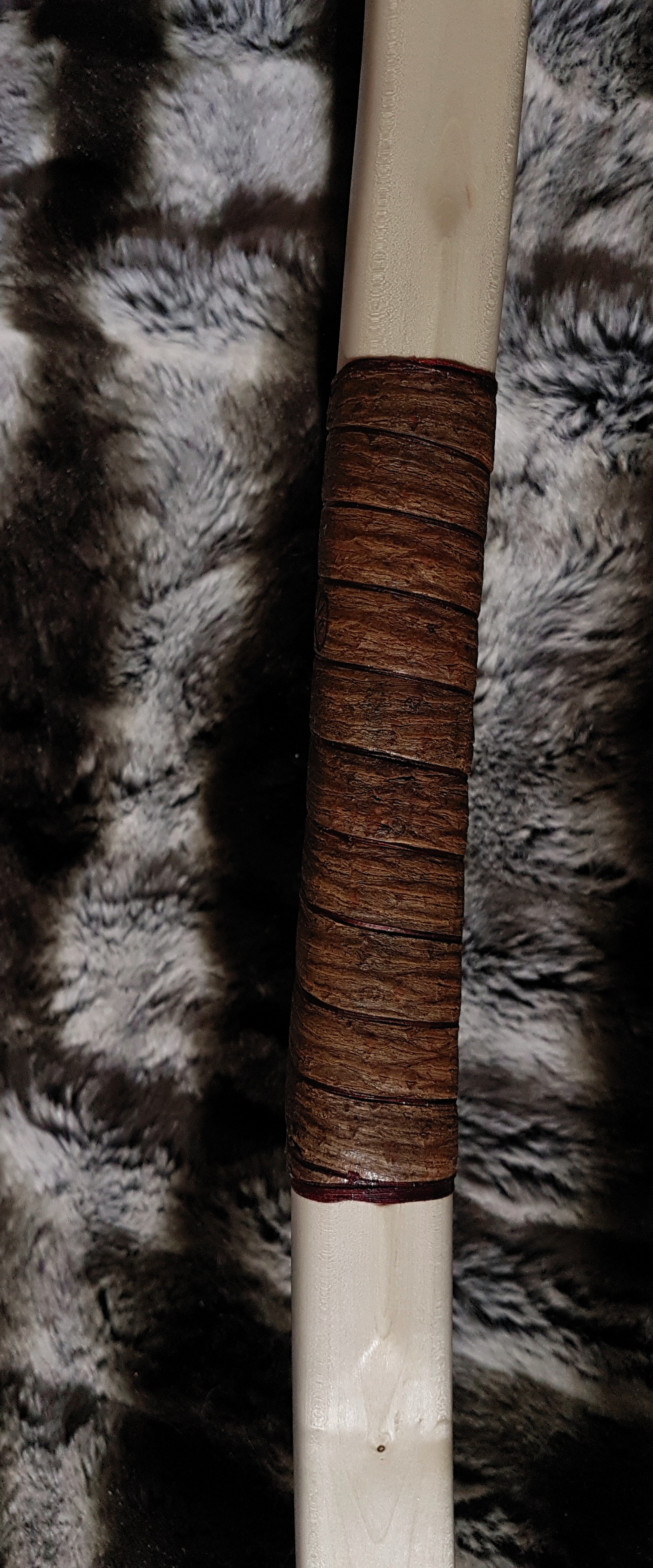

Griff
Griff
Griff bauchseitig
Griff bauchseitig
Loch im Griff
Loch im Griff
Nocke unten
Nocke unten
Nocke seitlich
Nocke seitlich
Nocke oben
Nocke oben
Nocke bauch
Nocke bauch
abgespannt
abgespannt
Standhöhe
Standhöhe
Auszug
Auszug
