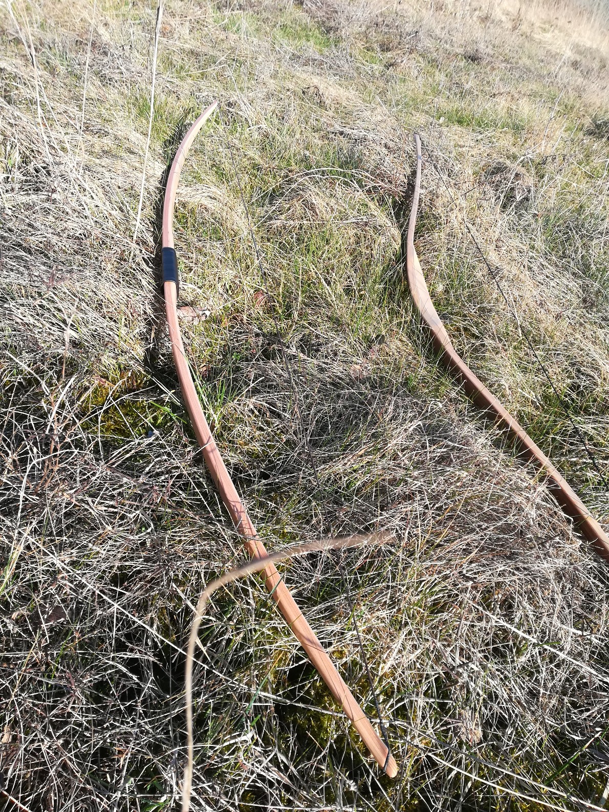

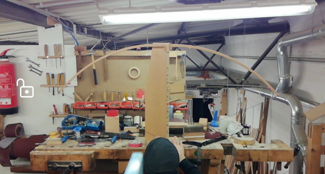

Nach langen langer Bogenbau Abstinenz, hab ich den Weg zurück gefunden😁
Schieße jetzt Aktiv seit 1 1/2 Jahren und hab auch wieder mit dem Bauen angefangen.

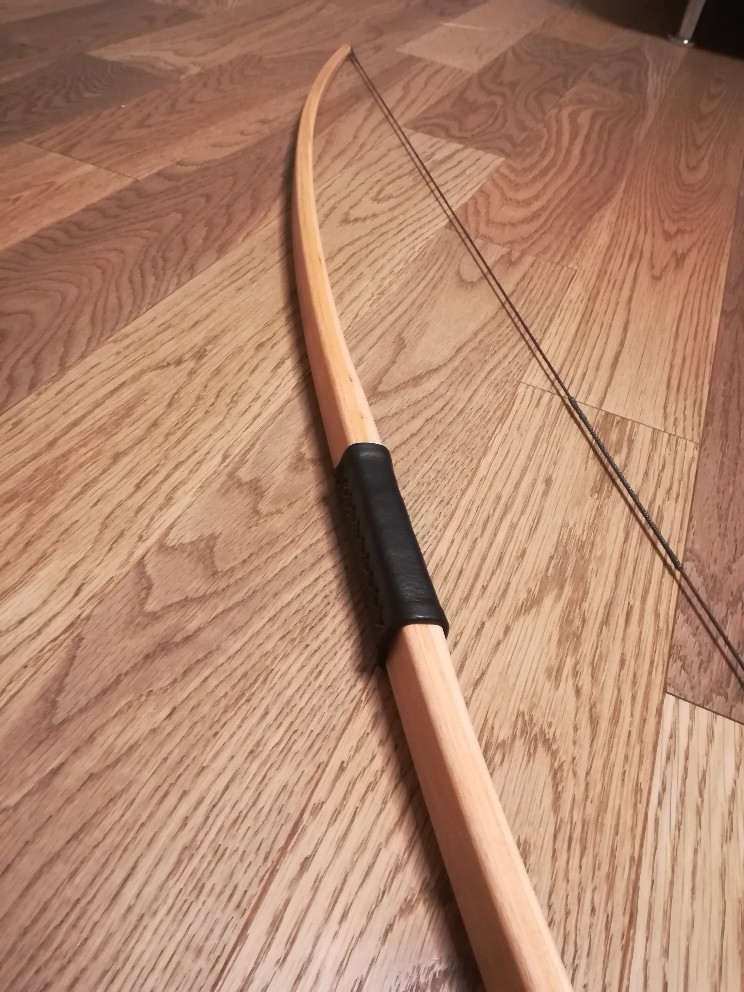

Hier mal ein ELB style Bogen(flaches Profil)
2x Buche Stark Furnier
Kern aus stabverleimter Lärche
Und Der Bauch ist aus Ahorn.
68 Zoll Lang 42 @27
Freue mich auf zukünftige Gespräche und regen Austausch 😁

Sieht gut aus. Gern mehr Fotos. Und herzlich willkommen

Dankeschön. Wenn ich den Bogen das erste Mal an die Frische Luft nehme, darf er Model spielen

Interessante Materialkomposition, hätte nie gedacht, dass das hält.
Willkommen zurück!

Rotzeklotz hat geschrieben: 19.02.2021, 20:37 Interessante Materialkomposition, hätte nie gedacht, dass das hält.
Willkommen zurück!
Danke,
Hätte ich auch nicht gedacht😂... Mal Schauen wie er sich bei nem Rundgang schlägt. 😉

Optik gefällt, wegen der Haltbarkeit habe ich noch Zweifel...
Überzeug mich!! ;D

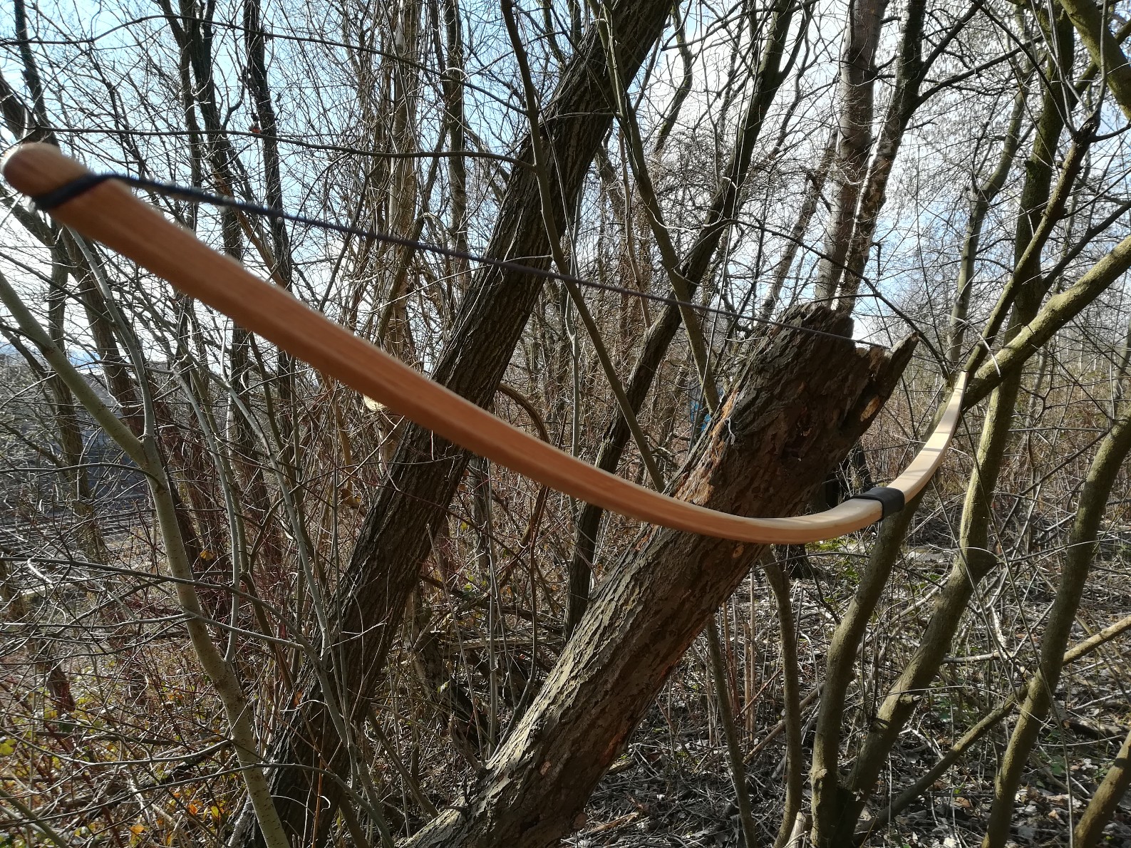

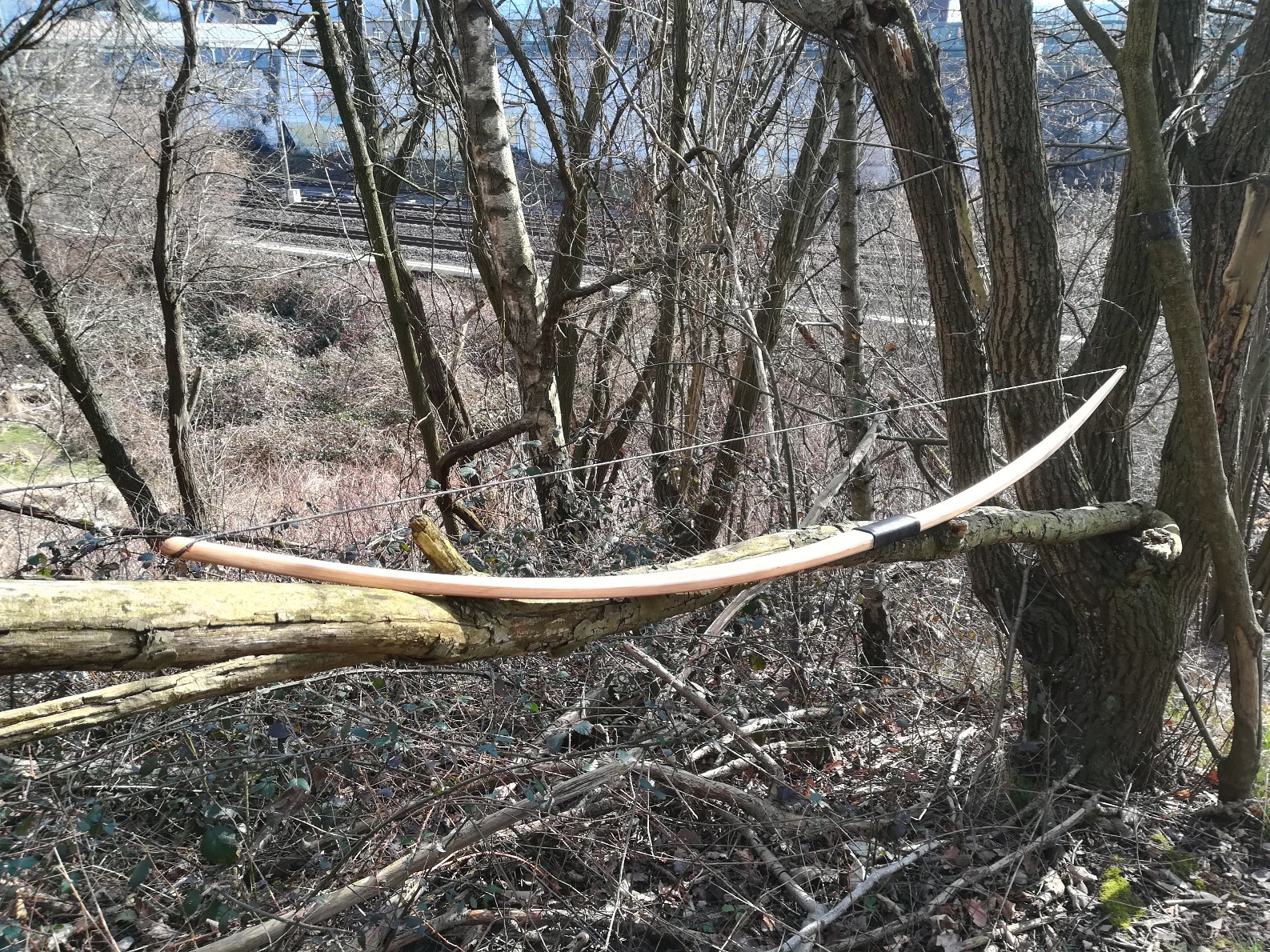

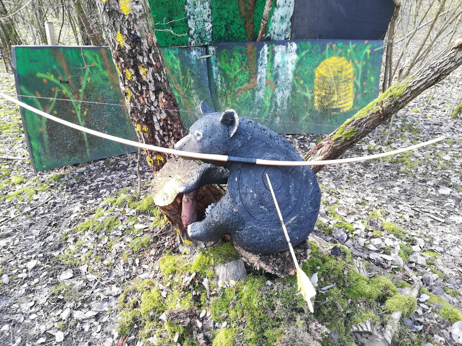

So, die ersten Pfeile aufm Parcour damit fliegen lasse 😁
Bin begeistert. So einen Leisen Bogen, hatte ich bisher noch nicht. Schießt sich echt gut, Handshock hat er nicht... Bin begeistert😁😁😁

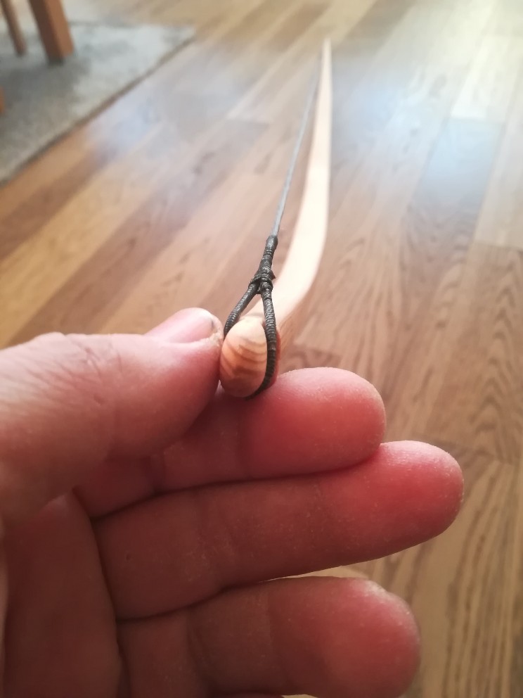

Noch ein paar Fotos gemacht...
