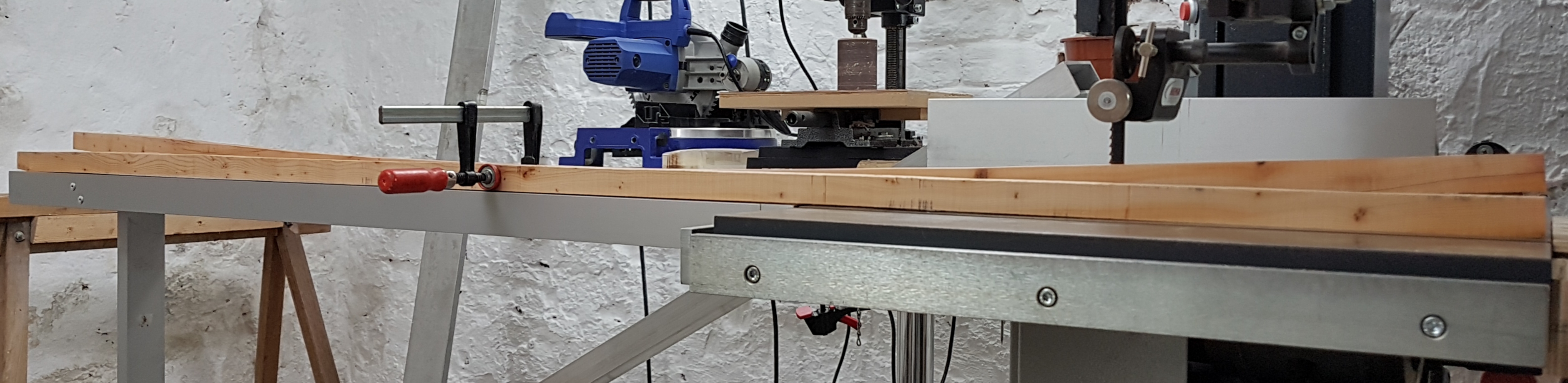

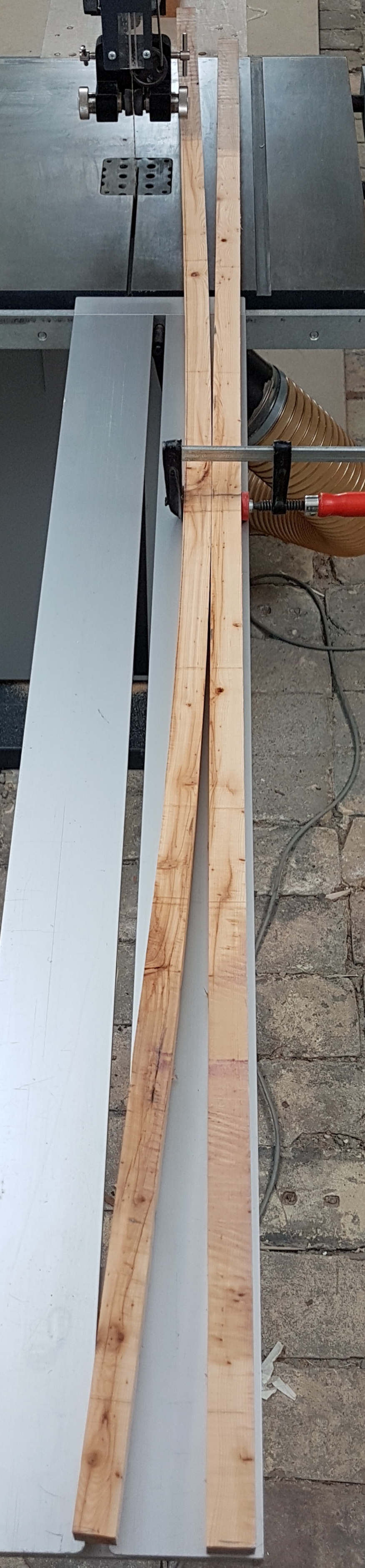

Ich habe hier ein wunderbares Beispiel für Spannungen in Eibe. Deswegen zeig ich das mal.
Das Stöckchen hatte in einer Richtung eine leichte Kurve (mittig gemessen ca. 7 mm), in der anderen Richtung war es fast gerade.
Nun dachte ich mir dass ich das Teil einfach mal mittig, längs durch säge, eine Hälfte drehe und beide Hälften wieder zusammen klebe. War dann leider ganz falsch gedacht. Eine Hälfte hat sich massiv in 2 Richtungen verzogen, die andere ist jetzt nahezu gerade.

Beim verzogenen Stück erkennt man schön die ganzen Druckholzbereiche die einfach mehr Lignin eingelagert haben.

Habe ich vor Jahren auch schon gehabt bei Eibe,
meine Liebe zur Eibe ist inzwischen aber ohnehin schon seit langem im Abklingbecken

Danke, ein schönes Beispiel. Ging mir in meinen Anfangszeiten auch mal so - gerades und ziemlich sauberes Eibenstück zum Laminieren mit Bambus vorbereitet (Form ausgeschnitten) und ne Tasse Kaffee gemacht. Zurück vom Kaffee war das Stück eine seitlich verzogene Banane... und so wurde der Bogen dann auch...

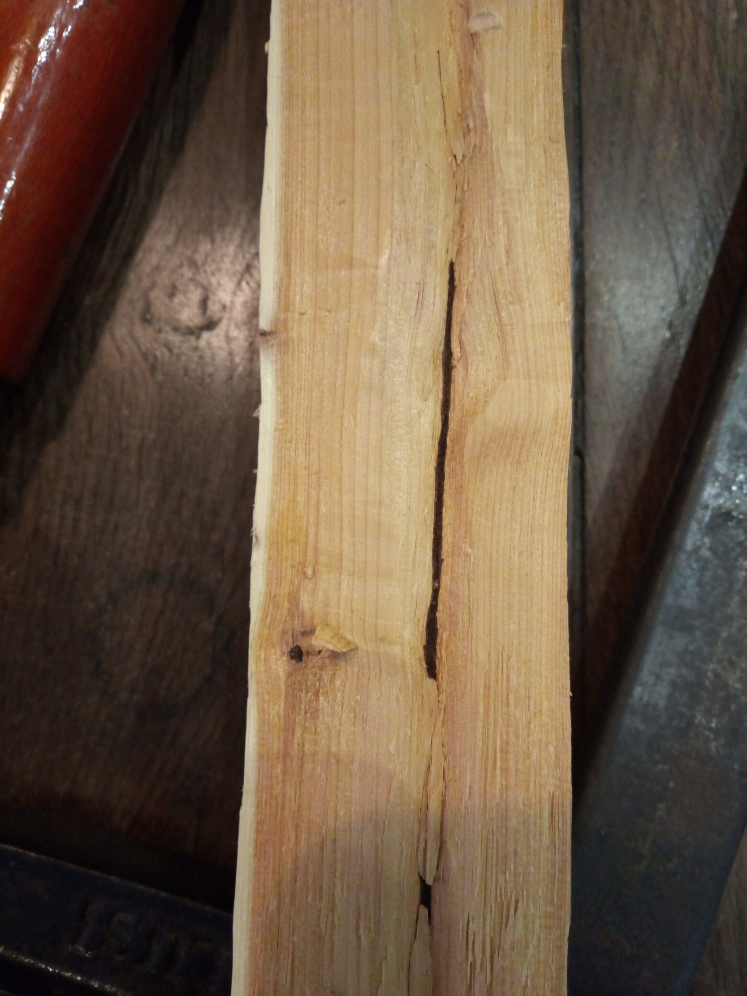

So jetzt Fotos:
Stirnseite oben (Richtung Krone): man sieht den Astansatz, habe das schonmal ein Stück gekürzt...
Stirnseite unten: ein wenig Gammel?, der sich auch noch etwas in den Stave zieht, muss man das noch wegkürzen?
Nochmal der Verlauf des Markkanals mit unterschiedlicher Ringdicke von oben nach unten, zur Verdeutlichung weshalb ich Drehwuchs vermutet habe:
oben Mitte unten Fänds auch irgendwie schade wenn ich da gar nichts mit versuchen würde, aber habe lieber fünfzehn schöne Messergriffe als keinen Bogen.
Viele Grüße, Klaus
PS: Foto von außen vergessen. Damit war Splint unter der RInde gemeint? Rinde ist noch gar nicht komplett runter, aber am ersten Ring habe ich mal mit der Ziehklinge gekratzt. Jetzt verstehe ich was ihr immer mit cremigem Splint meint. Der ist also noch gut scheinbar.
Viele Grüße, Klaus

Ich würde nicht versuchen aus dem Stück einen Bogen zu bauen. Zum einen ist die seitliche Abweichung ziemlich groß, zum anderen bin ich sicher, dass sich das Holz bei der Bearbeitung weiter verziehen wird. Außerdem wäre noch zu prüfen, ob der Splint überhaupt noch gut ist.

Ja wie gesagt der Splint scheint abseits dieser Verfärbungen am unteren Ende schön weiß und cremig zu sein. Aber das macht dat Dingen dann auch nicht besser.
Wäre ja auch zu schön gewesen. Irgendwie habe ich kein Glück beim Holz beschaffen. Habe ein kleines Lager mittlerweile, nur leider alles ungeeignet. Also im Sommer mal am Rhein ein Feuer machen gehen und dann bin ich wieder bei 0.
Vielen Dank für die Einschätzung, so stecke ich wenigstens nicht noch mehr Arbeit rein.
