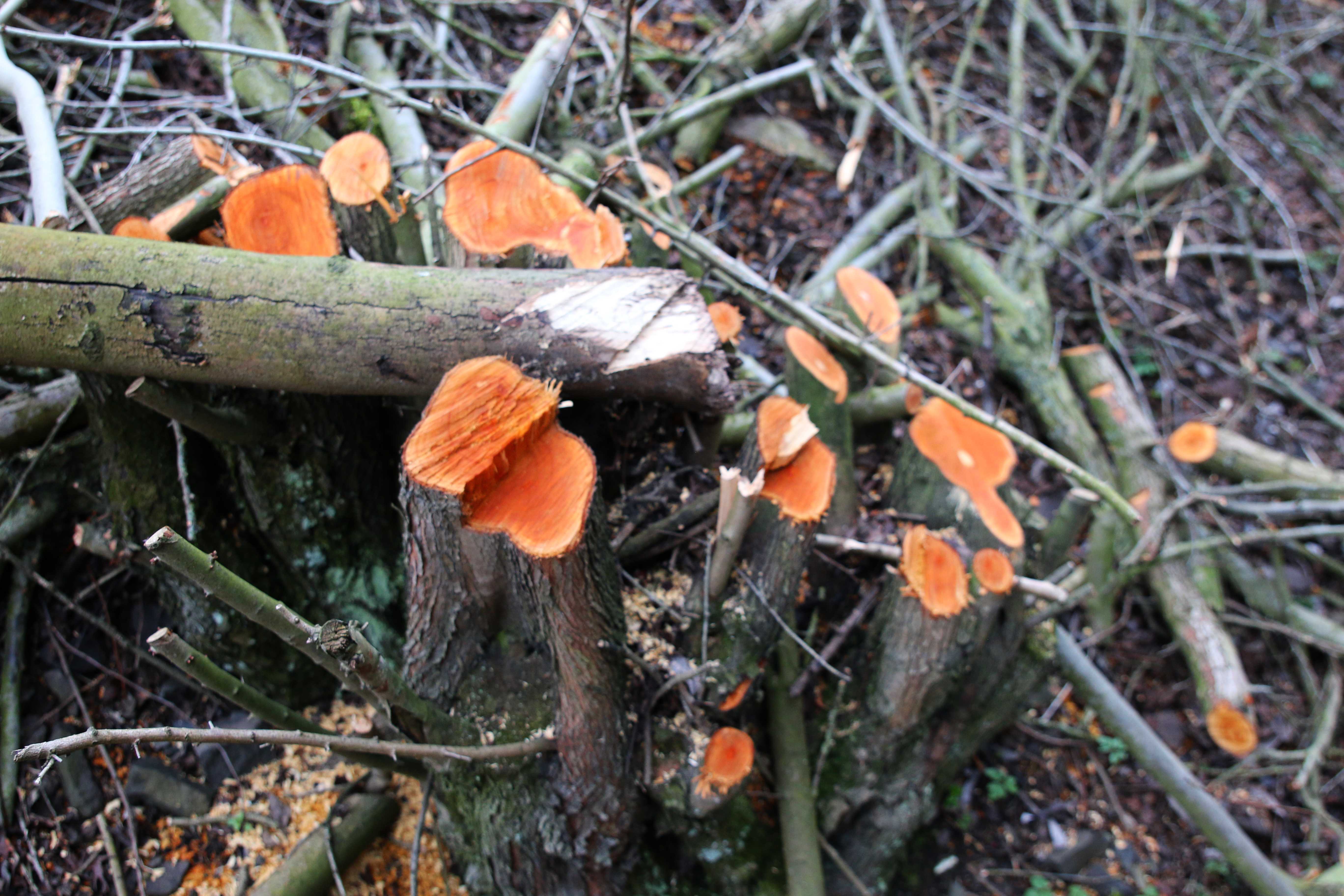

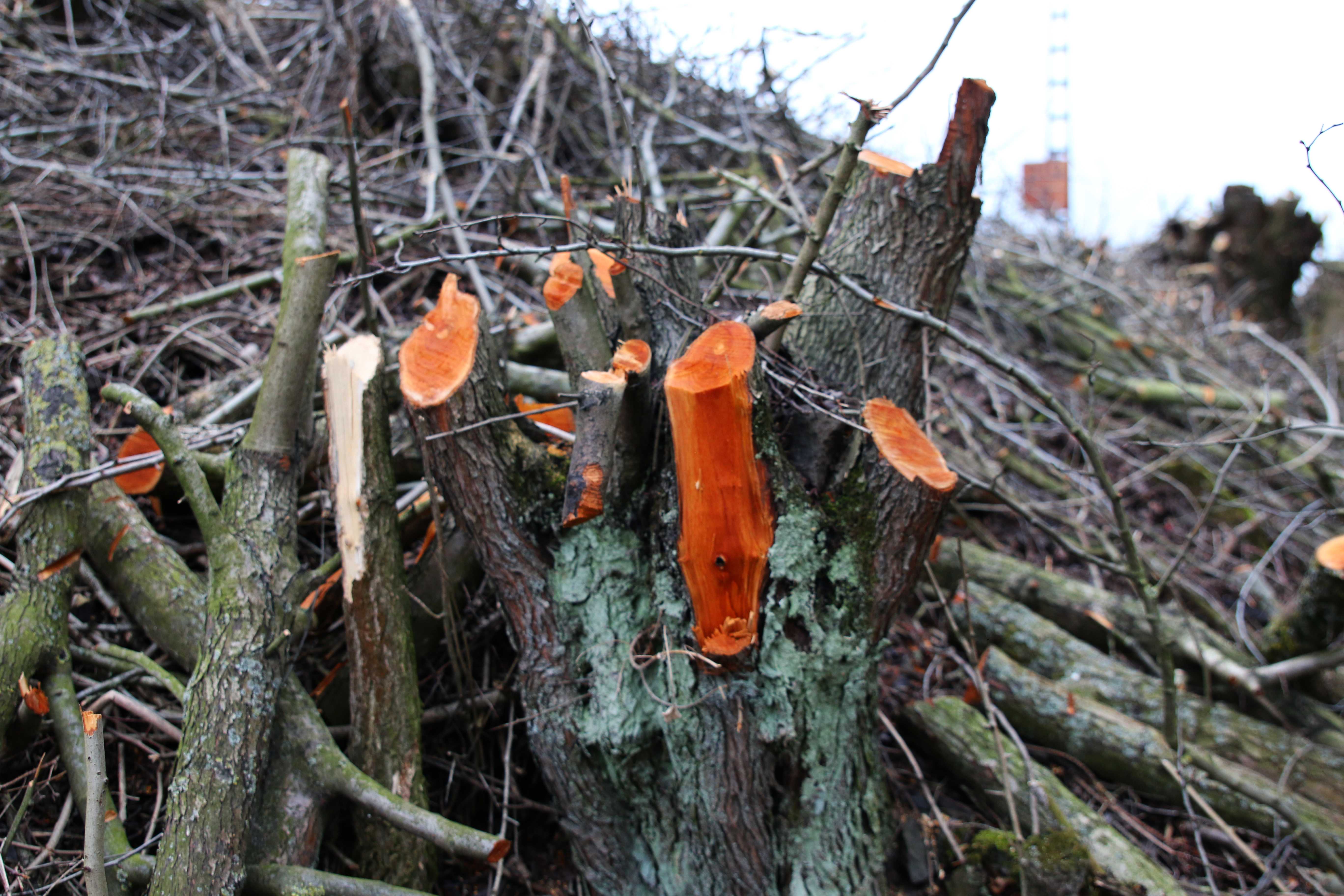

Beim Joggen entdeckt und kurzerhand einige Stücke eingesammelt: Holz. Aber welches?

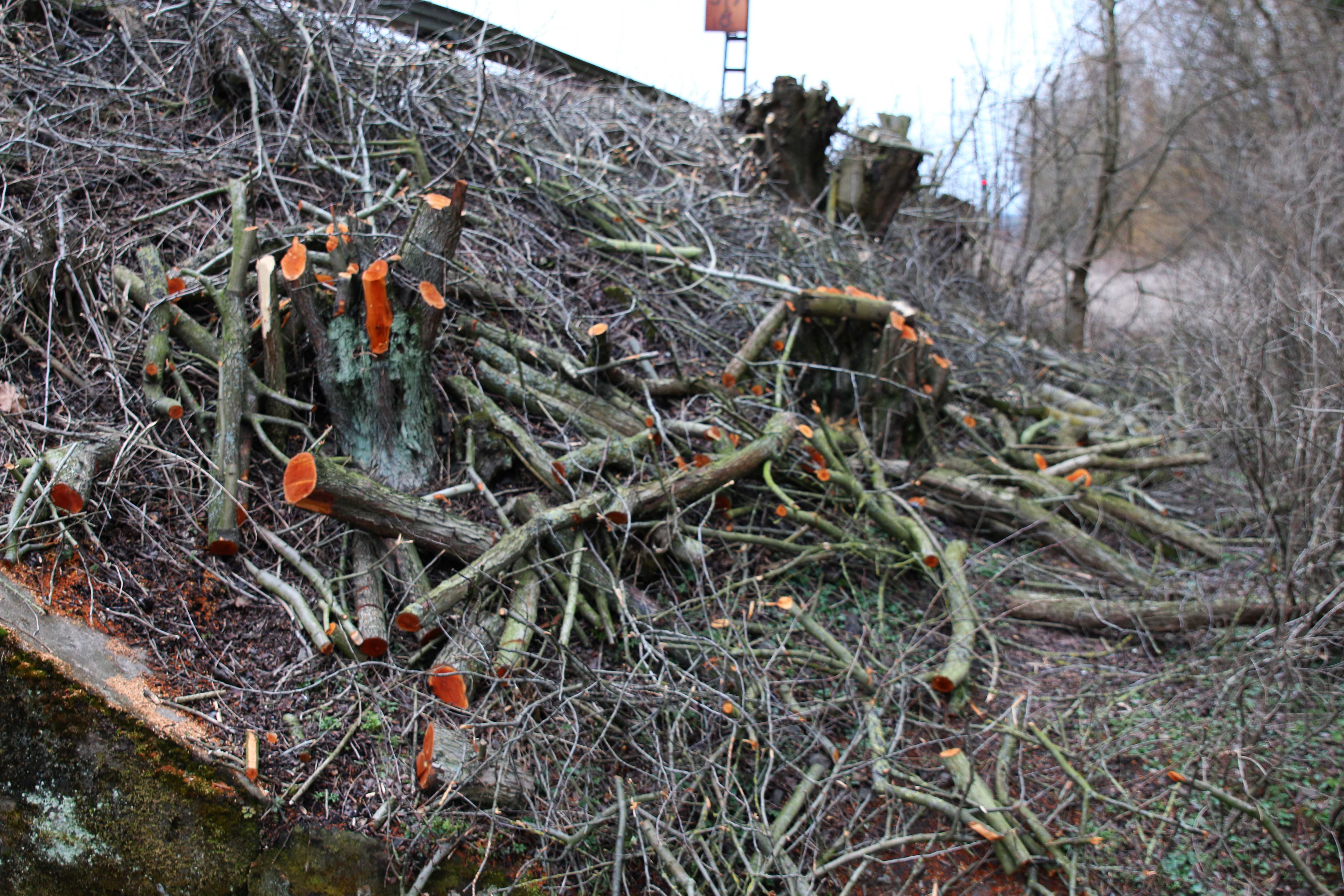

Bei mir um die Ecke hat die Bahn einmal wieder Kahlschlag betrieben und viele trassennahe Sträucher zurechtgestutzt. Mir fiel das Holz aufgrund der extremen gelbroten Farbe auf, ich kann aber absolut nicht zuordnen, um was es sich dabei handelt ???
Hat jemand eine Idee, um welches Holz es sich handeln könnte? ;D
Nach dem frischen Schnitt waren die Schnittstellen nicht gelblich rot, sondern ganz weiß.
Was sonst noch auffiel: Die Stämmchen hatten ganz vereinzelt Dornen und das Holz ist recht schwer...
Bilder sind im Anhang ;-)
Ganz liebe Grüße
Daniel

Ich werfe mal n Weißdorn in die Runde.
Lg Tom Tom

Dachte von der Farbe her dass es eher was in Richtung Schwarze Erle ist..
Aber von der Wuchsart und von den Ästchen her tippe ich auch auf Weißdorn.. Nehm ich aber z.B. nicht mehr zum Bogenbau, ist zwar robust aber sauschwer

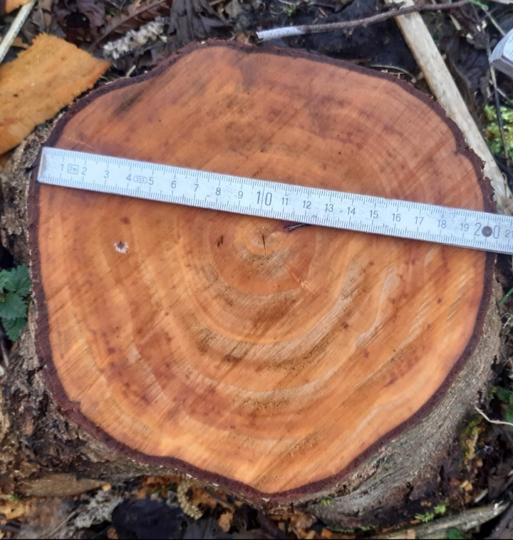

Dieses Orangerot gibt es nur bei frisch geschlagener Erle Alnus glutinosa. Wird später beim Trocknen zu einem Braunton.
Weißdorn ist auch dabei: die weißen Anschnitte.

Dem muss ich widersprechen.
Weißdorn, Schwarzerle und Elsbeere verfärben sich anfangs rötlich nach dem fällen.
Da mitlerweile die Säfte am steigen sind vermute ich das des zu der intensiven Färbung geführt hat.
An diesem Stock sieht man auch schön das die Schwarzerle kein flauschiges Innenleben hat wie auf dem Bild zu sehen
Lg Tom Tom

bin bei Tom

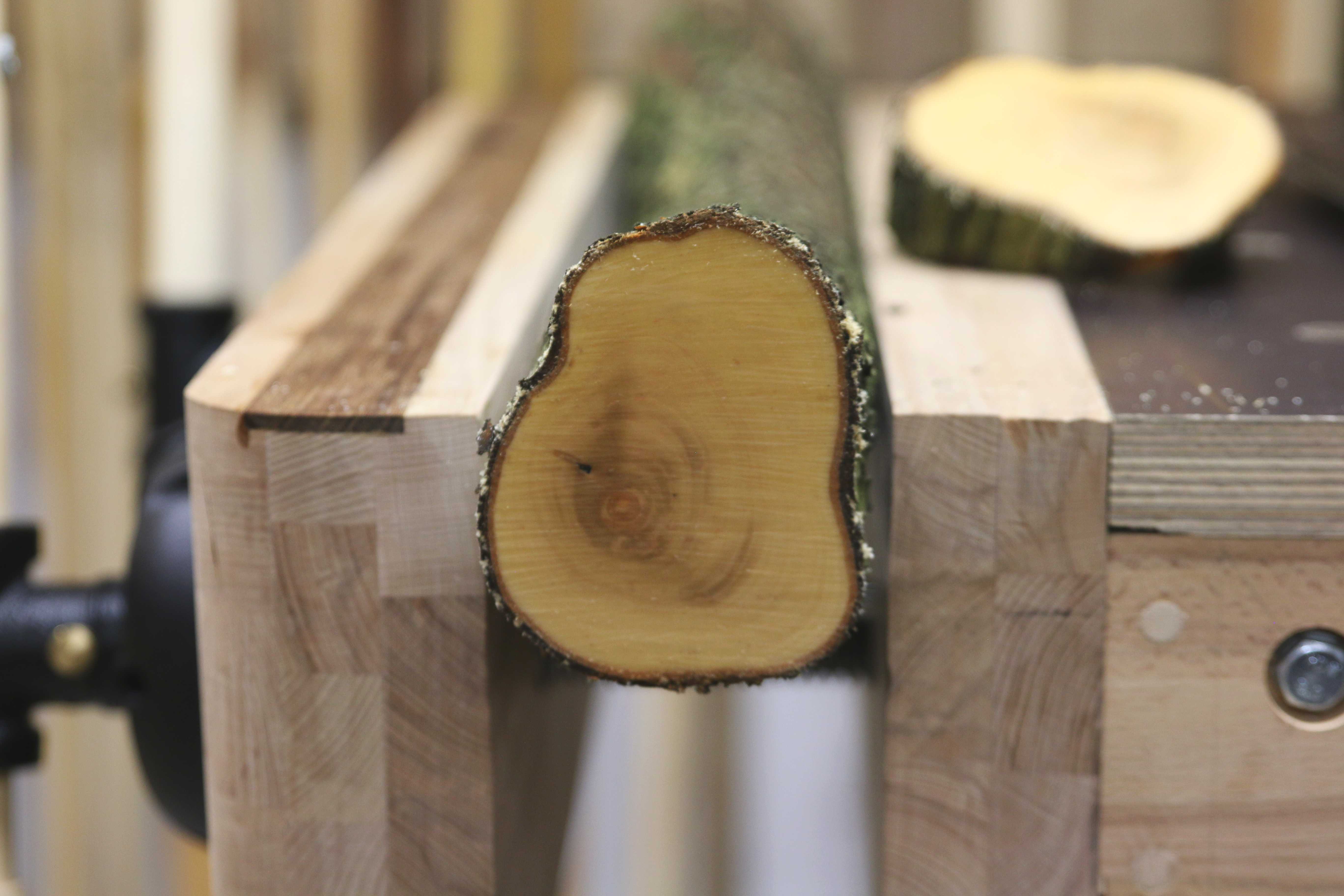

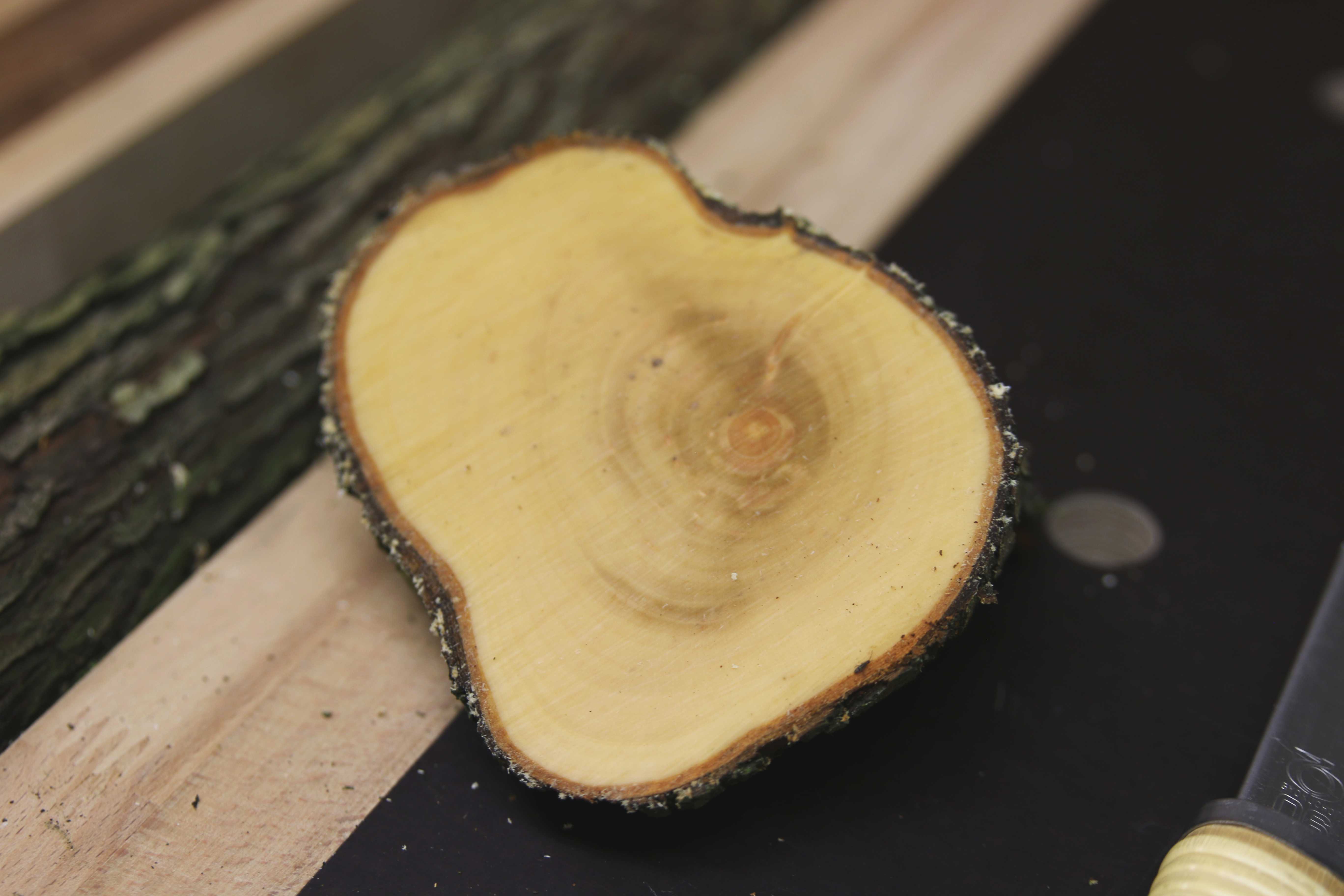

Danke an alle für die schnelle Hilfe ;)
Ich habe Erle eigentlich auch schon selbst ausgeschlossen. Auf Weißdorn bin ich echt nicht gekommen ::)

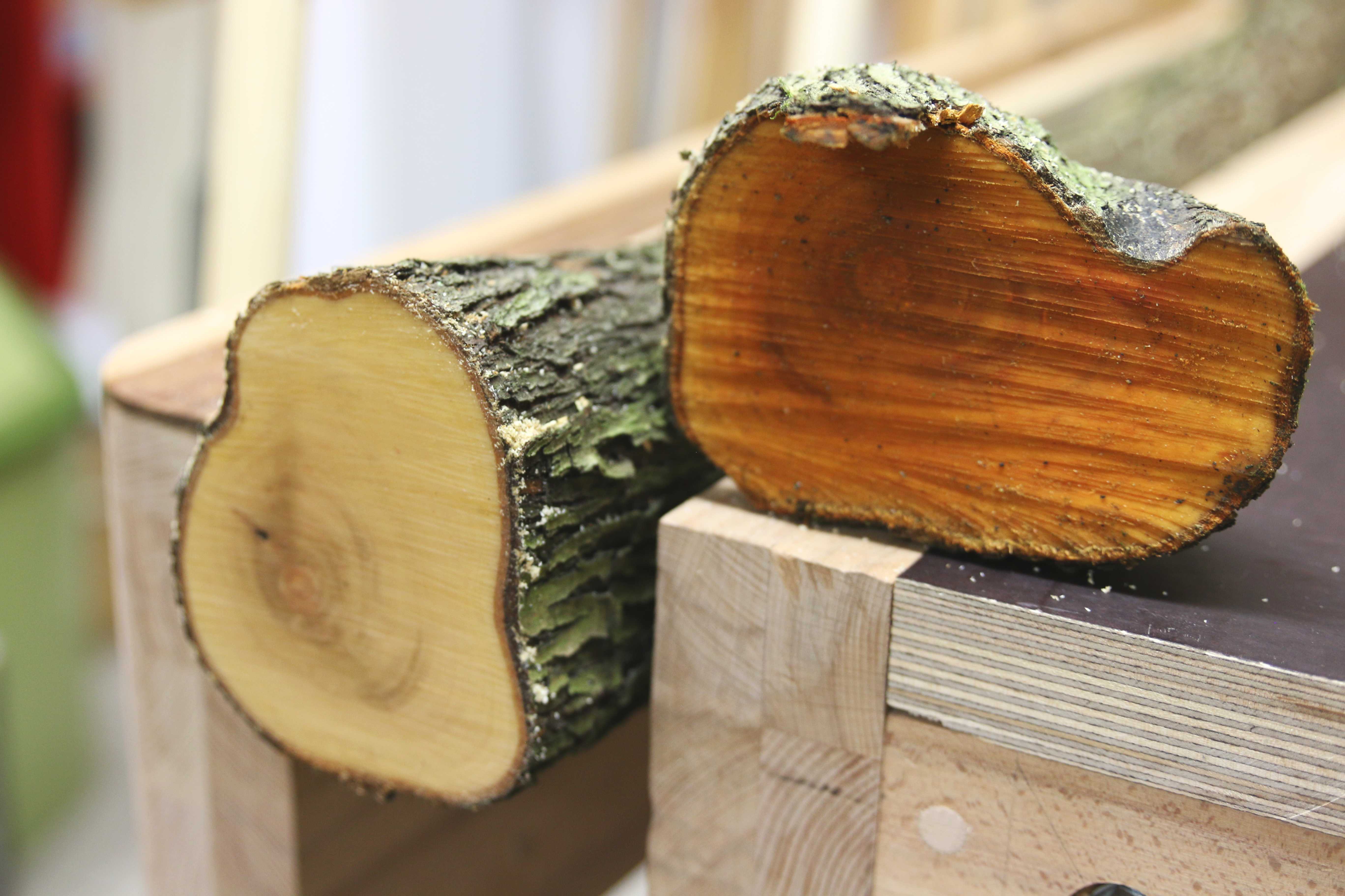

Ich habe noch ein paar Bilder während des Versiegelns geschossen (ein Video auf YouTube folgt ;) )
LG.
Daniel
Alte und frische Schnittfläche

Ich haett's ueber die Bandsaege geschoben. Waer schad drum, wenn's reisst.
