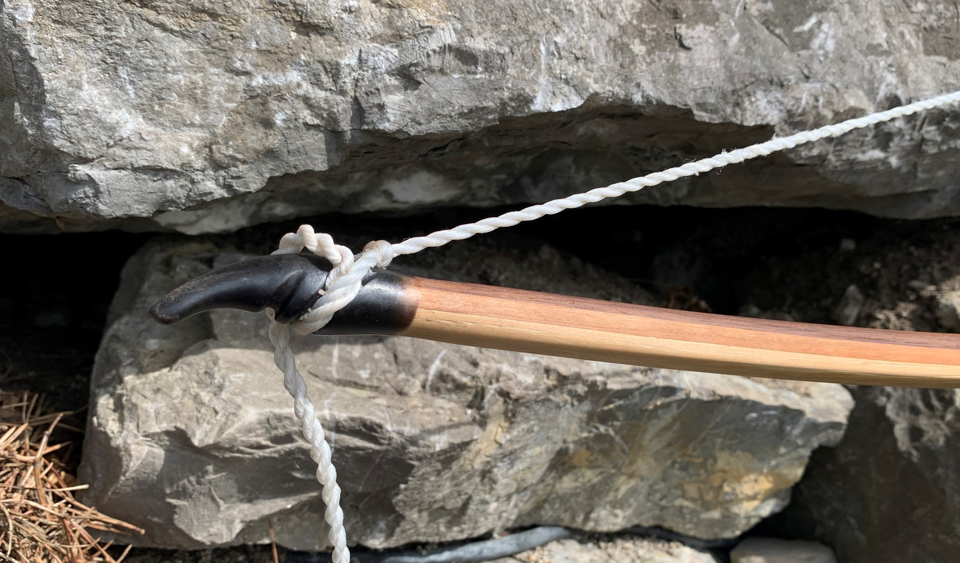

Nach dem mir zwei Eiben um die Ohren geflogen sind, habe ich mich diesmal an das Verleimen gewagt. Eigentlich bin ich kein großer Fan vom Kleben, aber ich denke, das Ergebnis ist ganz nett geworden.
Die Holzkombination ist allerdings mit Sicherheit nicht die klügste Wahl gewesen ::) Nussbaum ist doch recht schwer. Erstaunlicherweise hat er trotzdem keinen signifikanten Handschock. Interessant fände ich, ob sich das ganze signifikant auf die Geschwindigkeit auswirkt, habe jedoch leider noch keinen Chronographen (mal sehen, ich habe hier noch ein paar Arduinos und IR LEDs/ Receivers rumliegen ;D ).
Rücken aus 5 mm Hickory, gefolgt von 5 mm Kirsche, der Rest aus Nussbaum zu je 5 mm. Alles gerade und ohne Reflex mit Ponal Blau verleimt. Nocken aus Büffelhorn, verklebt mit Uhu endfest. Mit der Passung bin ich bei den Nocken nicht ganz zufrieden, sieht leider etwas unsauber aus, aber ich werde die erstmal so lassen...

Hatte zunächst etwas Bedenken bei der Maserung, aber hält bisher
Obere Nocke
Obere Nocke
Obere Nocke
Obere Nocke
Untere Nocke
Untere Nocke
Untere Nocke
Untere Nocke

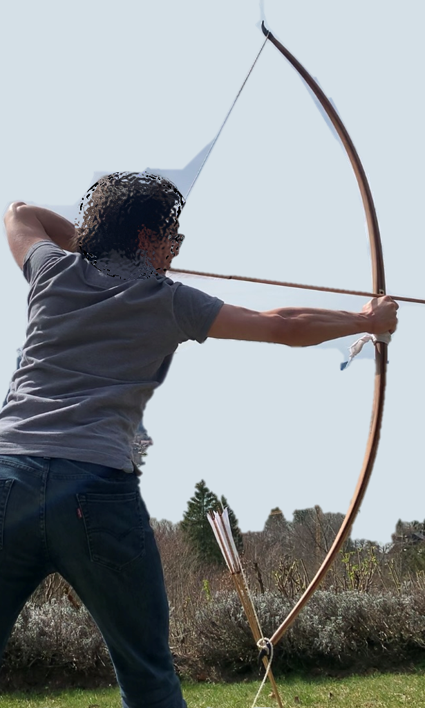

Zum Schluss noch ein Auszugsbild. Ich weiß, meine Technik ist ein Graus, Ellenbogen der Schusshand zu hoch, Schultern nicht stabil auf einer Linie, ich sollte lieber einen schwächeren Bogen schießen etc. pp..... Der Bogenbau macht mir halt wesentlich mehr Spass als das Schießen ;D ::) Da ist das Schießen eher Nebensache... Ich komme auch nur 3-4 mal im Jahr zum Schießen und dadurch, dass ich sonst 3-5 mal die Woche zumindest Bouldern gehe, merke ich, dass dank Pandemie mein Auszug doch recht stark gelitten hat :-X

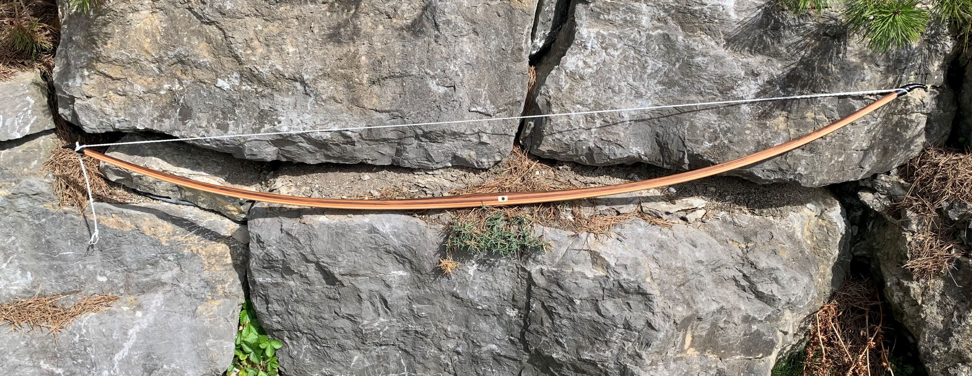

Ich moecht ja ned motzen, aber der Tiller hat noch ein bissl Luft nach oben :o

@fatz das kann natürlich sein.
Ich habe eben grad auf meiner neuen Tillerwand ein Photo gemacht (quasi frisch eingeweiht). Beim alten war die Perspektive doch etwas verzogen. Da ich noch keine Kameravorrichtung gebaut habe, musste ich einhändig ziehen und mit der anderen das Photo machen, deswegen kein Vollauszug, sondern nur bis 22". Aber vermutlich macht's den Tiller nicht besser, bin aber immer gerne für Verbesserungsvorschläge offen :)

Jetzt sieht's OK aus. Entweder war das die Perspektive oder er liegt auf den oberen Fotos nicht mittig

Zum Tiller kann man nicht viel sagen, da (wie Fatz es schon geschrieben hat) die oberen Auszugbilder nicht zu gebrauche sind.
Dein Vollauszugsbild mit Pfeil ist leider nicht seitlich , sondern von hinten in den Bogen hinein Fotografiert und damit auch nicht zu gebrauchen. Beim letzten scheint der Tiller zu passen, aber es ist kein Vollauszug...

Doch , die Bilder sind anständig und recht gut ausgeleuchtet. Das Tillerwandbild echt gut. Nun fehlt noch ein Vollauszugsbild mit Bogenschütze exakt seitlich im rechten Winkel zum Bogen.

Servus, Tiller sieht gut aus links biegt etwas mehr wenn das Oben ist dann ok.
Ich wickle mir das Seil um die Hüfte und gehe dann zurück, dabei spannt sich der Bogen und die Hände sind frei für die Kamera.
