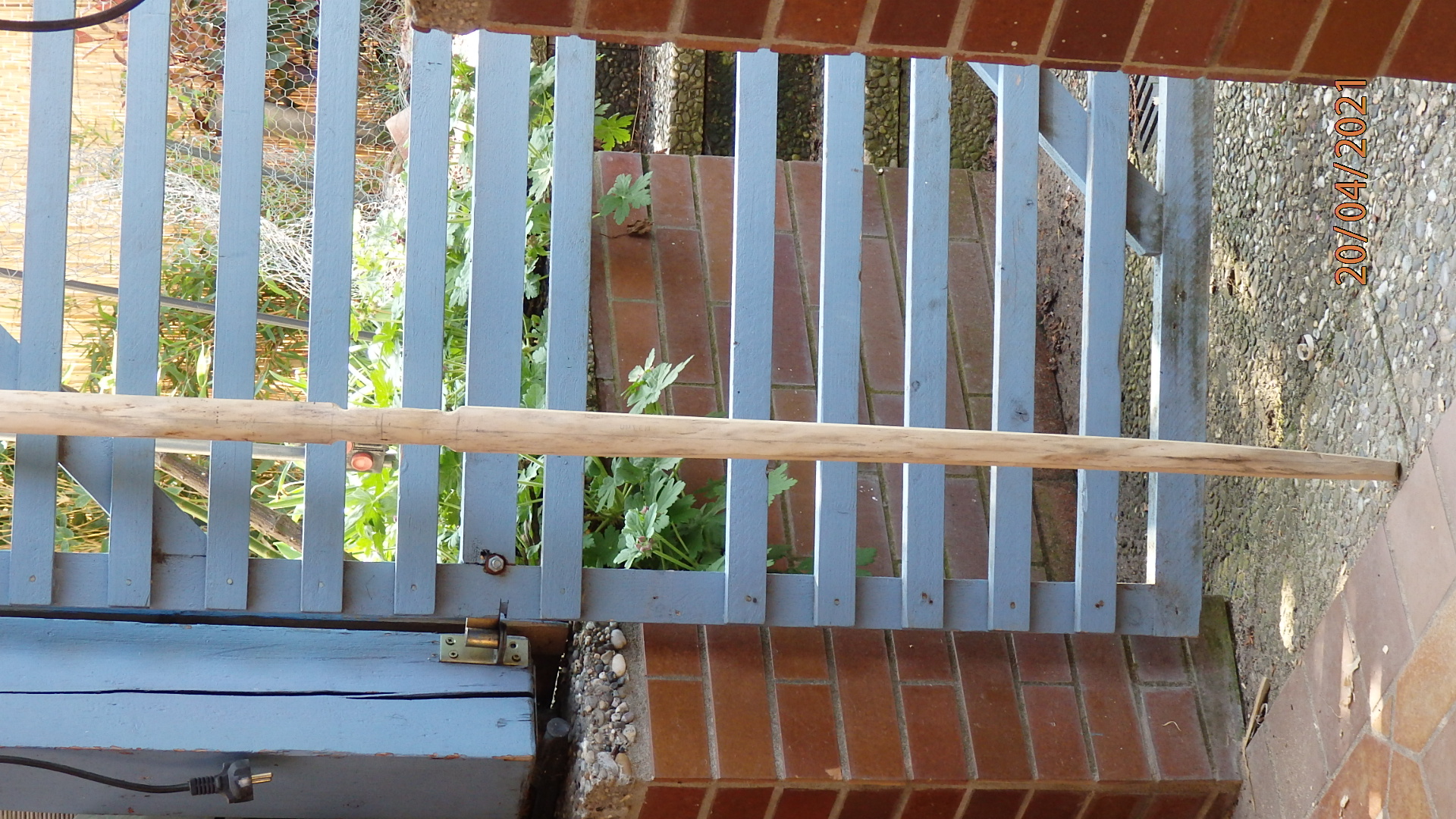

Jetzt habe ich wieder einen neuen Versuch gestartet, diesmal mit Holunder. Die alten Holunderbüsche haben ja oft abgestorbene und komplett durchgetrocknete Triebe oder Stämme, und genau so ein Stück habe ich mir geholt.
Es ist schön gerade gewachsen, hatte etwa 12cm Durchmesser, kaum verdreht, etwa 171cm lang, komplett durchgetrocknet, wunderbares Holz ( Ich möchte nicht ein lebendiges Stück Baum umsägen, das widerstrebt mir prinzipiell. Bei uns im Wald sind auch jede Menge Robinien beim Herbststurm umgefallen, davon habe ich mir auch schon zwei Staves geholt. Das aber nur am Rande....)

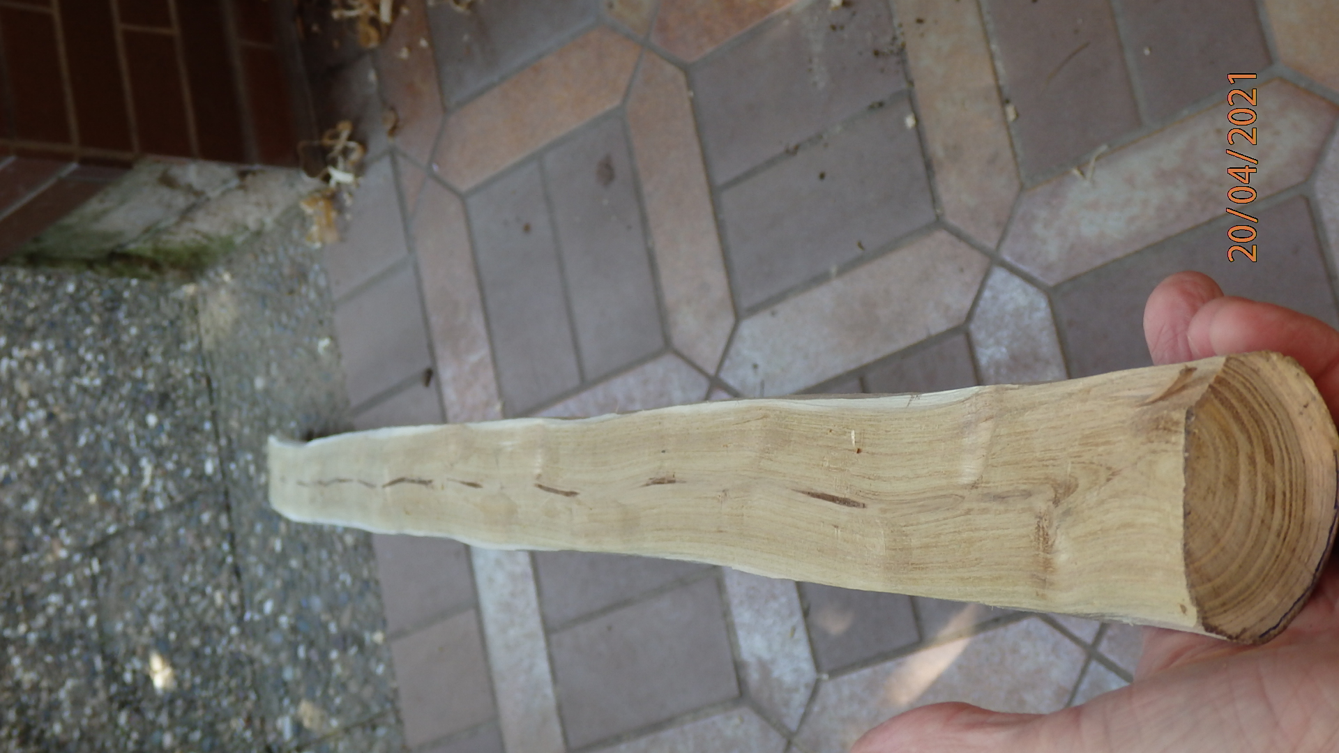

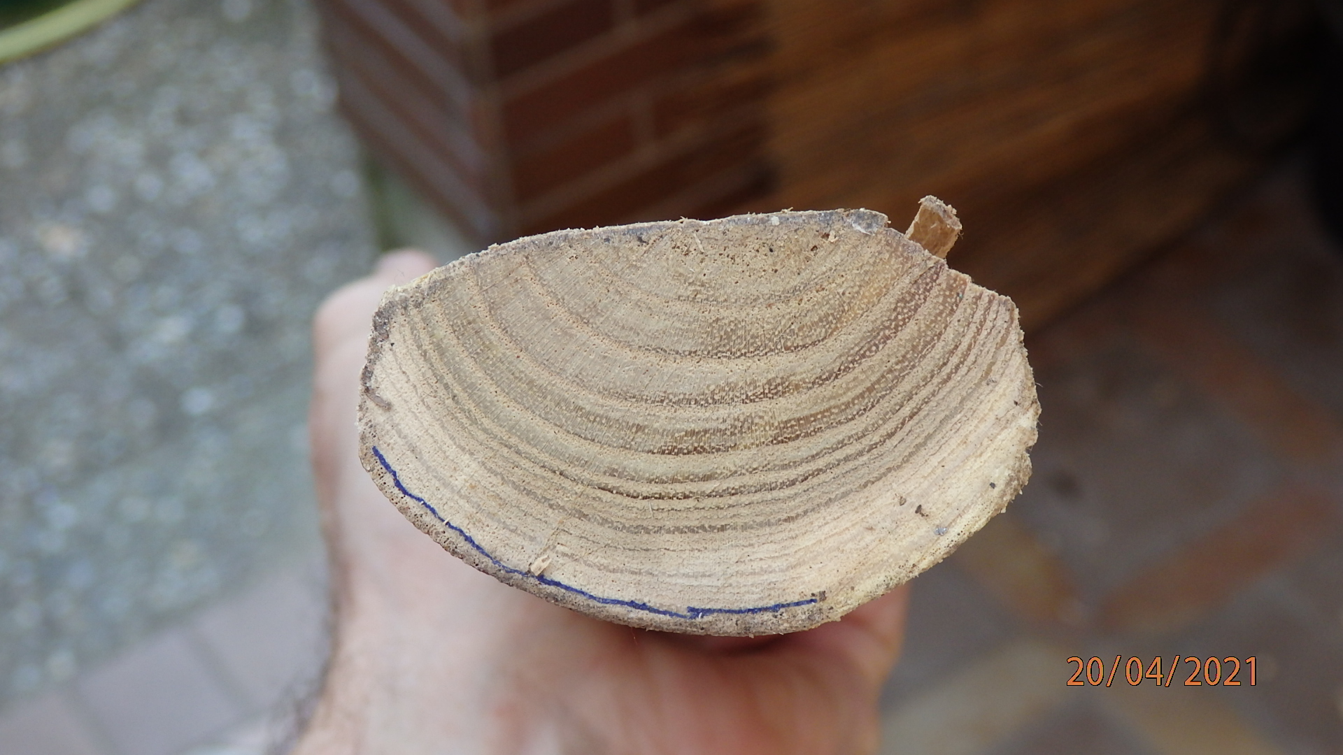

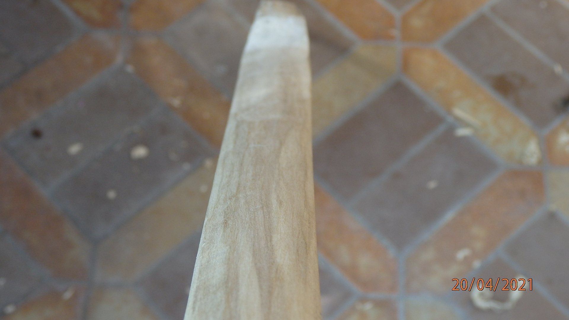

Dein toter Holunder ist nicht so trocken wie du meinst. Der hat immer noch deutlich über den gewünschten 10% Restfeuchte. Und ich gehe sogar soweit zu behaupten, dass der nicht mehr zum Bogenbau geeignet ist. Der wird brechen wie Keks. Ich drücke dir trotzdem die Daumen.

Toter Holler = Brennholz
Die Arbeit kannst dir sparen. Da ist 100%ig der Gammel drin. Passiert oft genug schon wenn er nocht lebt.

Kann mir auch nicht vorstellen, dass der noch was ist. Holler ist so nass im lebendigen Zustand, wenn der abstirbt und anfängt zu trocknen würde ich auch diverse Gammelschäden, Risse oder ähnliches erwarten.
Beim Bogenbau wirst du wohl nicht drumherum kommen, frisch geschlagenes, gesundes Holz zu nehmen was du dann kontrolliert selber trocknen kannst,so dass es nicht gammeln oder einreißen kann. Was länger rumliegt oder tot am Strauch hängt ist eben nicht mehr frisch und dann meist schon auf dem Weg, sich in Kompost zu verwandeln.

Hier mal ein paar Bilder von meinem Holunderprojekt....
..ist an einem Ende leicht gedreht, etwa die letzten 6 cm (Rücken ist unten)
Toter Holunder-sieht trotzdem gut aus!

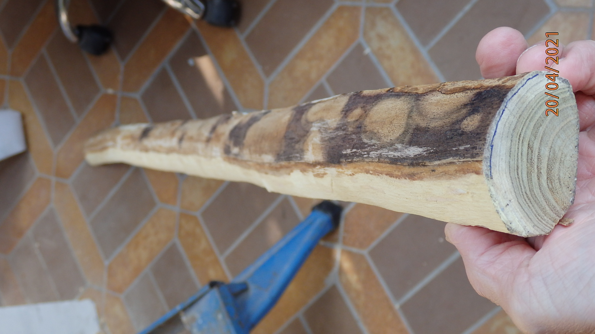

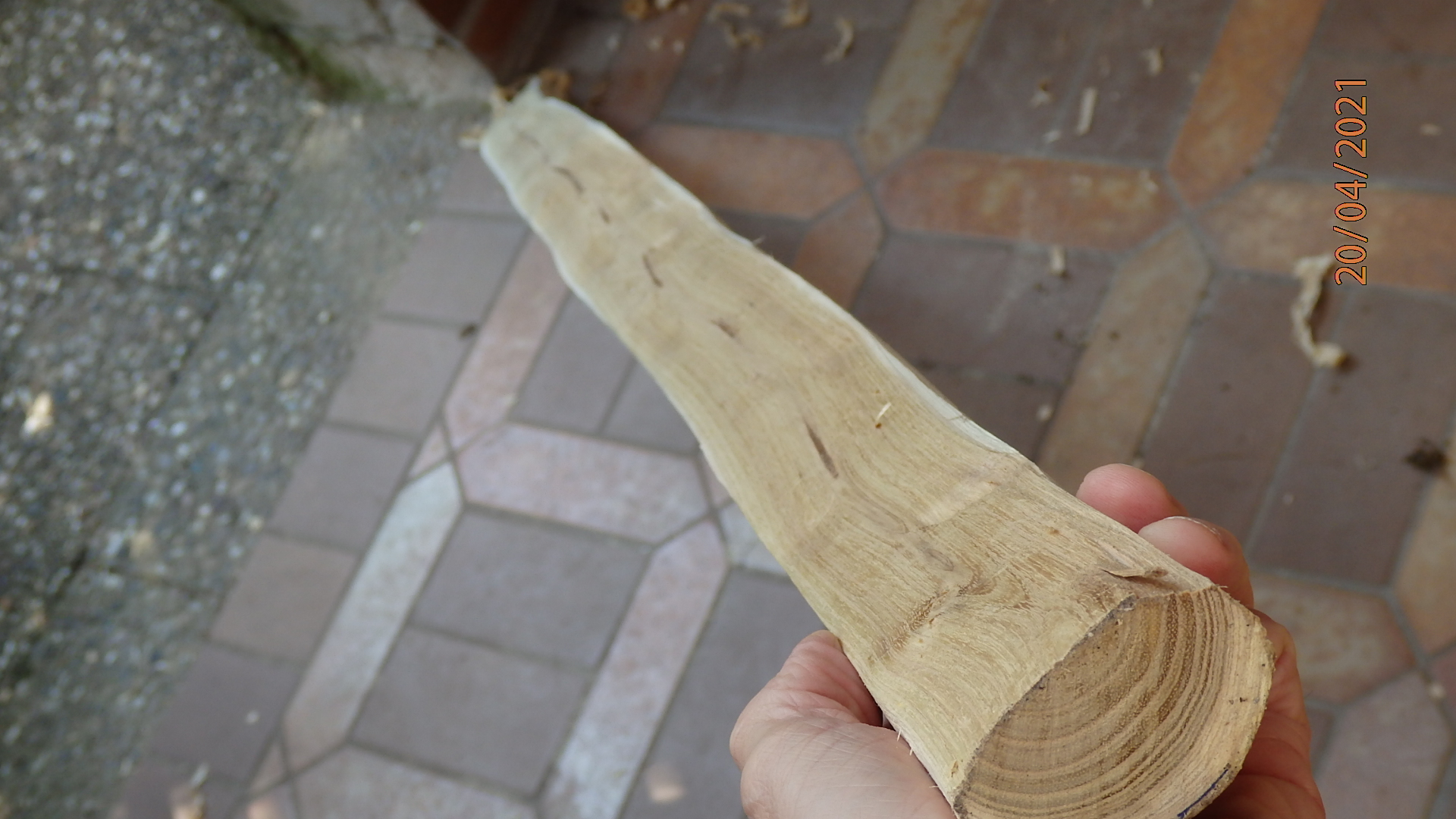

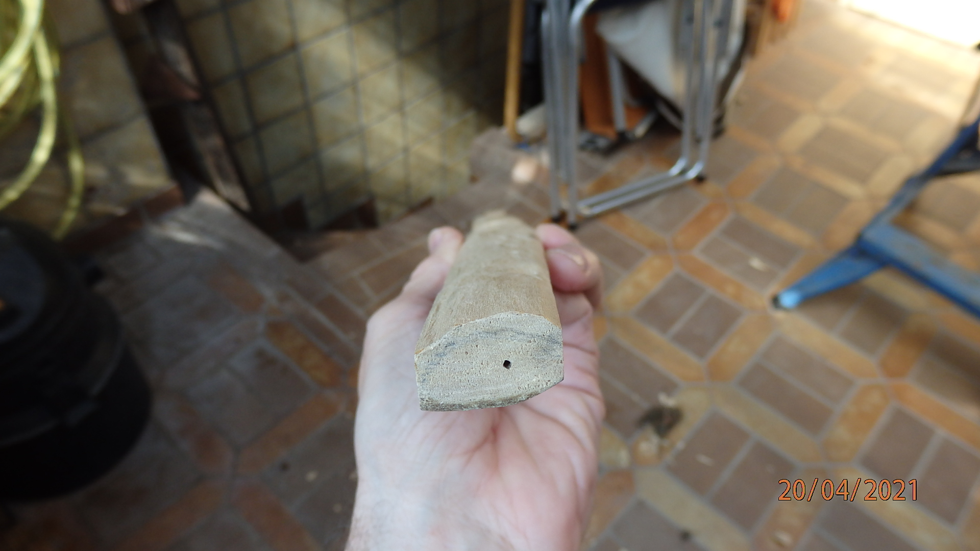

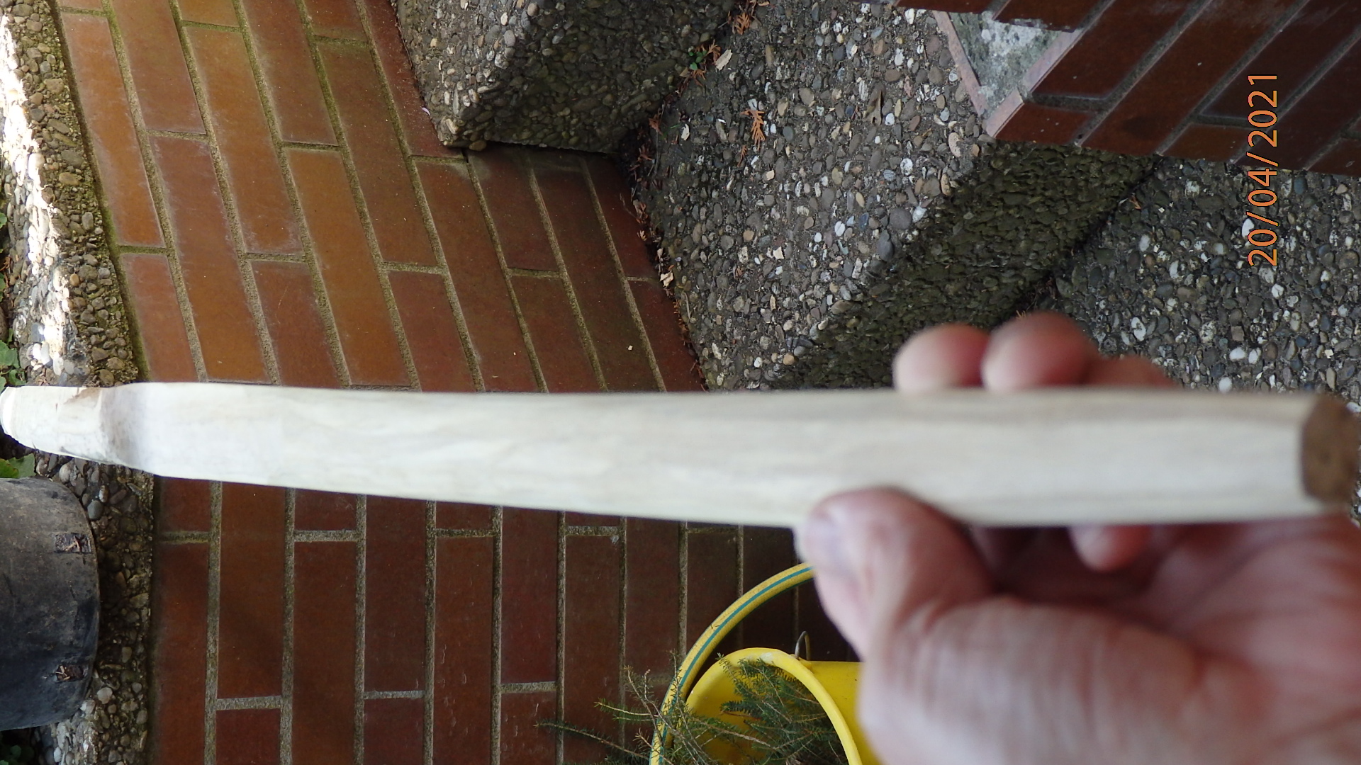

Und hier ,wie gewünscht, Bilder vom Robinien-Stave... Ist etwa 185cm lang.
Es sind zwei davon, ein perfekt gespaltener Stamm = 2 halbkreisförmige Staves.... Der Eine ist astfrei, der Zweite hat einen Ast in der Mitte, also da wo der Griff hinkommt.
Der Wald ist voll mit umgefallenen Robinien, es ist ein Jammer, das zu sehen, aber für einen Bogenbauer hat es natürlich auch Vorteile ;)
Unter der Rinde hat sich das Holz etwas verfärbt, ist aber nur eine dünne Schicht, die sich wegschleifen lässt....
...und ist sauber durch die Stammmitte gespalten.....
nur eine leichte Krümmung....

Die Robinie hat einen sehr hohen Frühholzanteil, als Trainingsobjekt ok, für einen optimierten Bogen eher oje ::)
