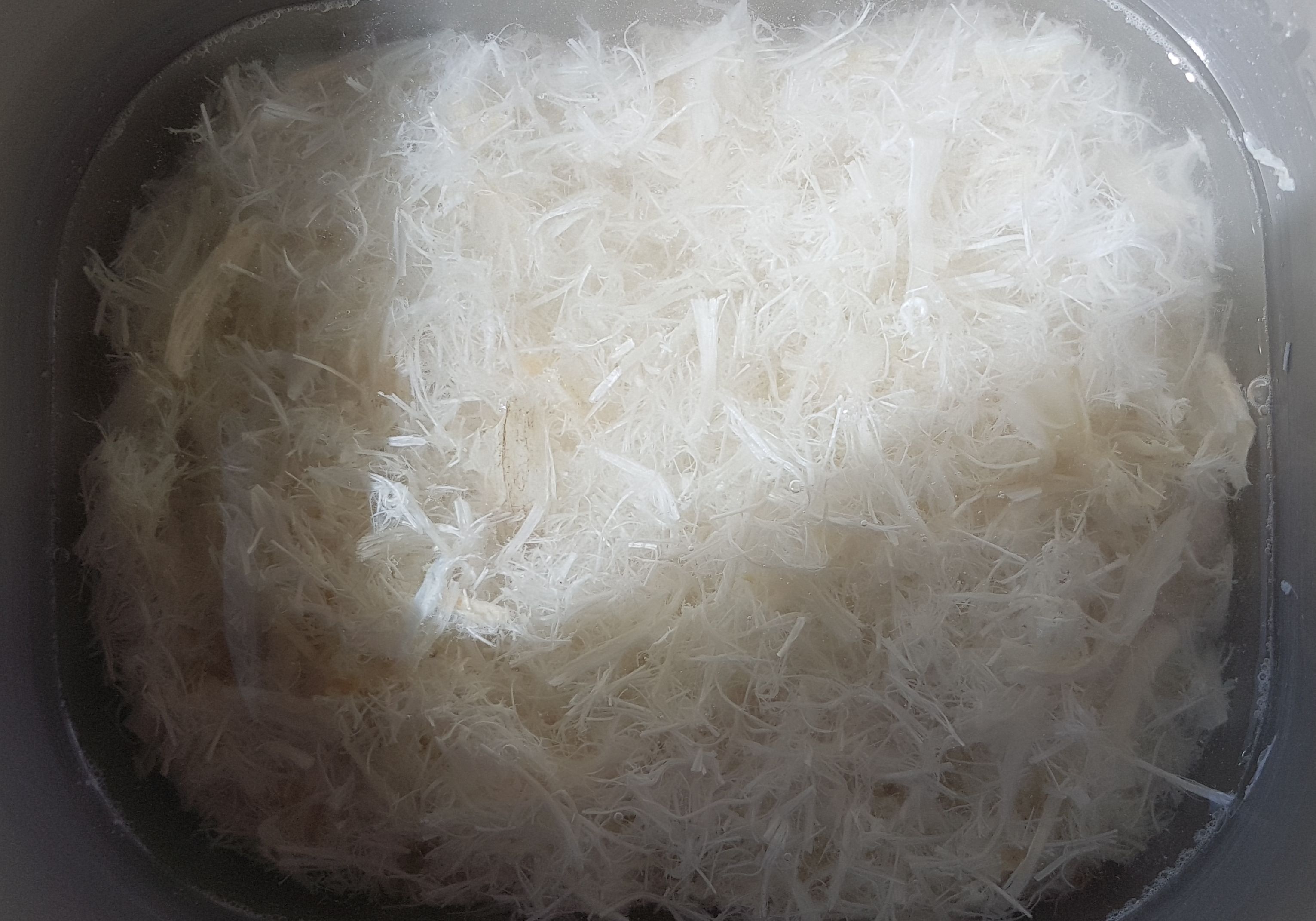

2.
Sehnen für 5-7 Tage bei Zimmertemperatur in Kalkwasser einlegen. Die Sehnen müssen gut vom Kalkwasser bedeckt sein. 5-10g gelöschter Kalk (Calciumhydroxid, Ca(OH)2) für 100g getrocknete Sehnen, pH 12,3 ist optimal.
VORSICHT beim arbeiten mit stark ätzenden Materialien - geeignete Schutzausrüstung benutzen!
