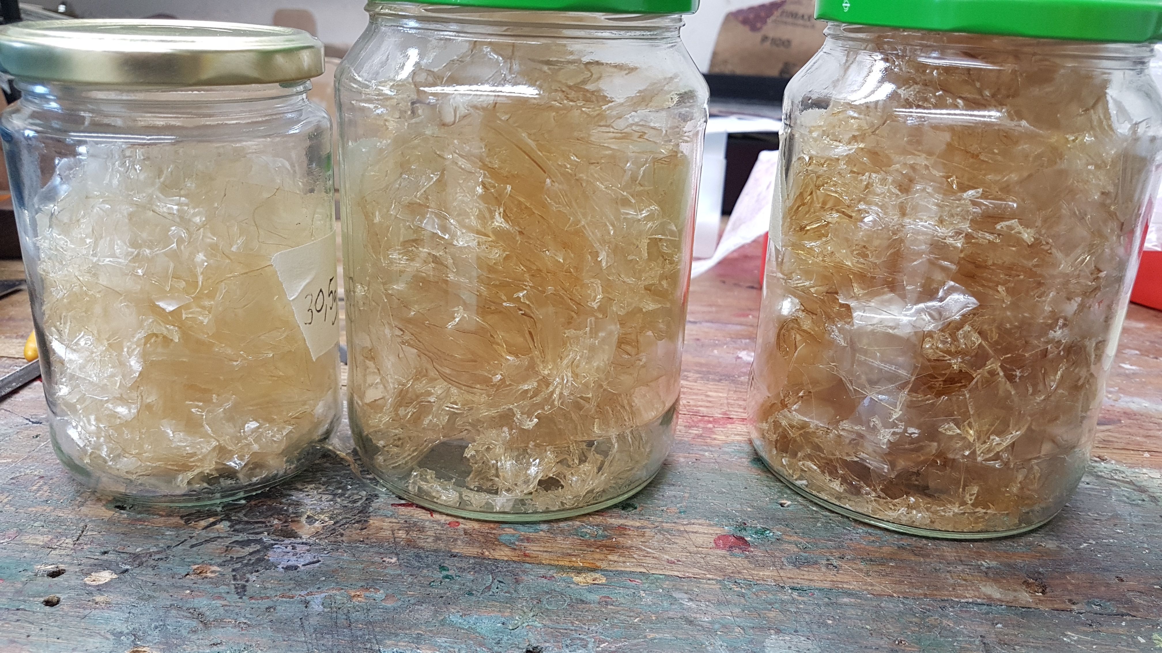

Hier nun das Ergebnis der letzten Herstellung bei 8 Std. 70° C + für das übrige Material zusätzliche 17 Std. bei 80° C
Ausbeute aus 200 g Trockenmaterial: erster Abguss 30,5 g und zweiter Abguss 56 g

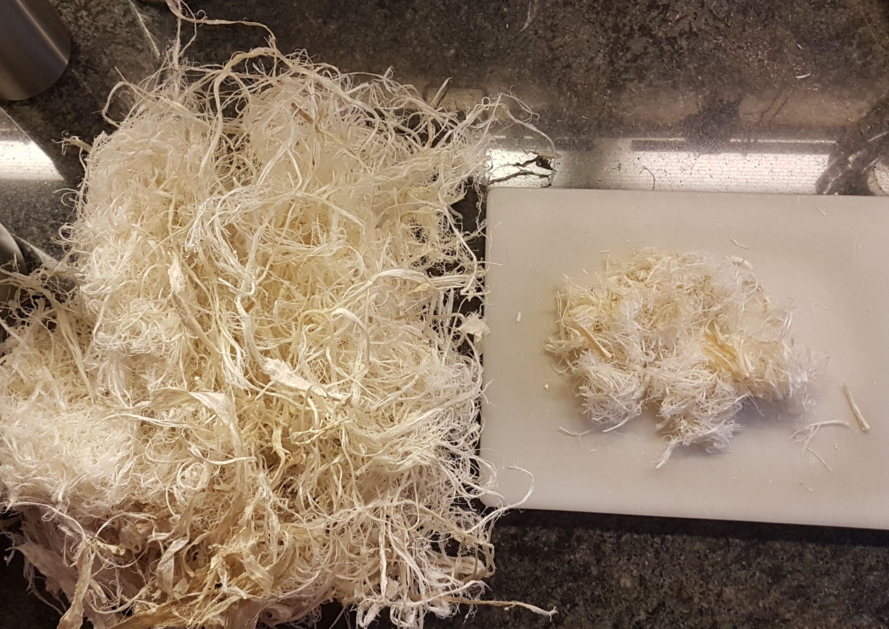

1.
Getrocknete Sehnenabfälle zerkleinern

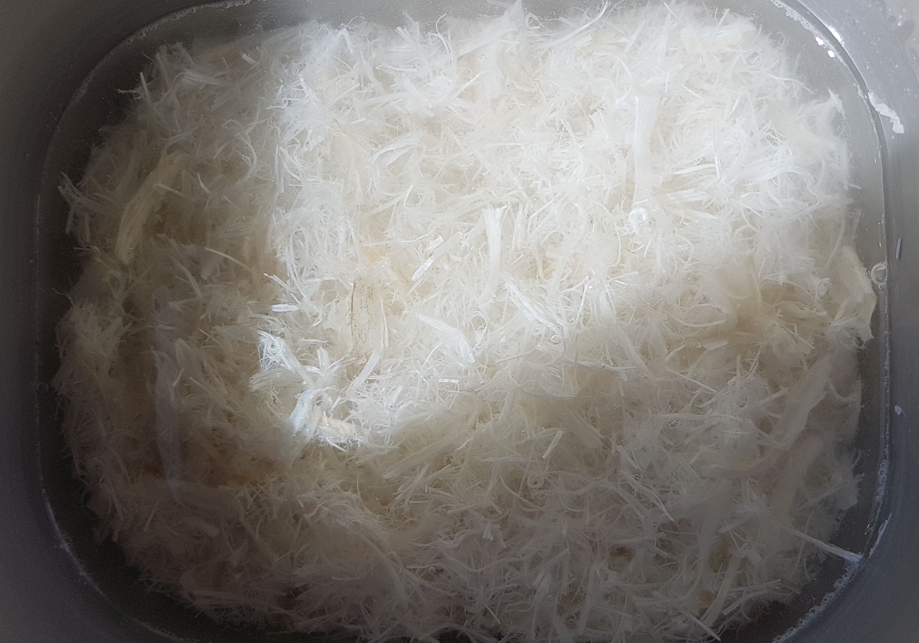

2.
Sehnen für 5-7 Tage bei Zimmertemperatur in Kalkwasser einlegen. Die Sehnen müssen gut vom Kalkwasser bedeckt sein. 5-10g gelöschter Kalk (Calciumhydroxid, Ca(OH)2) für 100g getrocknete Sehnen, pH 12,3 ist optimal.
VORSICHT beim arbeiten mit stark ätzenden Materialien - geeignete Schutzausrüstung benutzen!

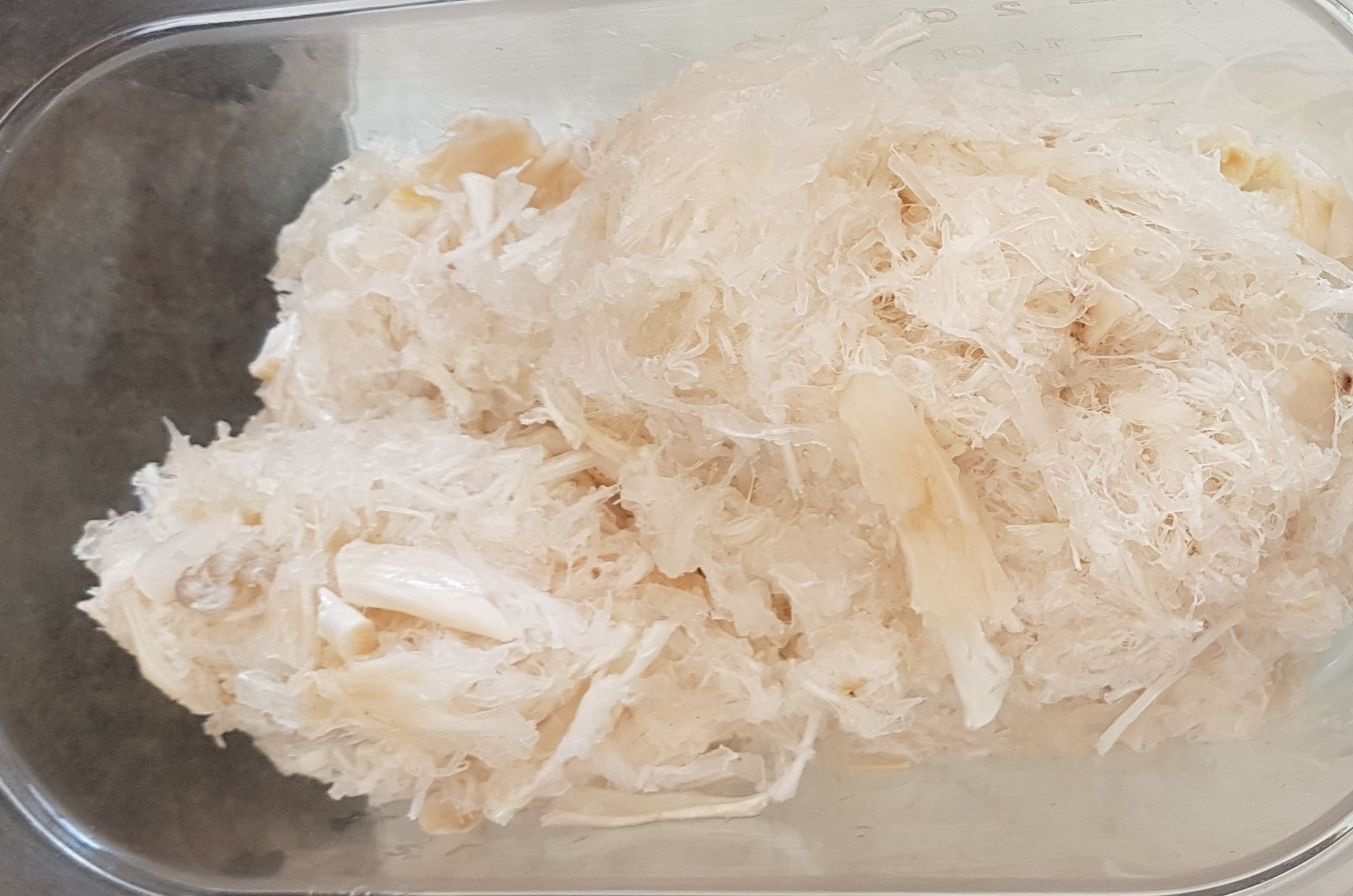

3.
Sehnen gründlich waschen. Um evtl. verbliebenen Kalk zu neutralisieren, ins letzte Waschwasser etwas Salzsäure zugeben (im Beispiel ca. 2 cl, Konzentration 24%). Das Sehnenmaterial quillt nach der Zugabe stark auf - auf ausreichende Gefäß-Größe achten.
Danach nochmals gründlich waschen und das Wasser bestmöglich auspressen.
Sehnen im letzten Waschwasser
Sehnen nach Zugabe von Salzsäure
Sehnen ausgepresst
Sehnen ausgepresst

Ergebnis. Die Ausbeute liegt ca. 45-50% der Sehnen-Trockenmasse und kann lt. Literatur bei max. 70% liegen (möglicherweise bei einer Dreiteilung des Kochvorgangs: je 8 Std. bei 70°, 80° + 90° C)
Leim getrocknet und teilweise zerkleinert. Rechts erster Abguss.
Links 70° C für 8 Std. Mitte 80° C für 8 Std. Rechts obere Hälfte 70° C für 8 Std. + 80° C für 17 Std. Rechts untere Hälfte 80° C für 25 Std.
