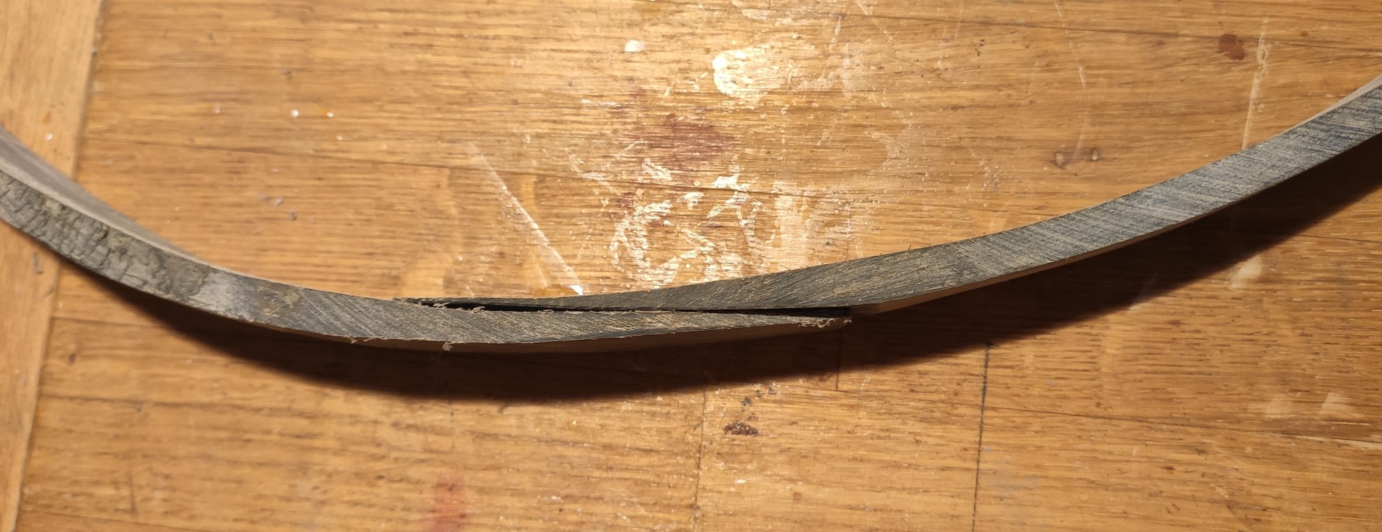

Wir haben Testweise die Hornstreifen mit BINDAN-CIN verklebt.
Nach 48 Stunden in den Zwingen haben wir die Klebefuge belastet: KNACK!
Auf der Hornoberfläche hat der Kleber gut gehalten, die Klebefuge ist jedoch in der Mitte gerissen.

Ohne etwas zum Kleber sagen zu koennen sieht mir deine Klebefuge suboptimal aus. Mittig sieht das nach sehr wenig Kleber, aussen dagegen nach zuviel Spalt aus. Wenn das nicht nur auf dem Foto so aussieht, wird da auch Epoxid nicht halten.

Da möchte ich Fatz ausdrücklich zustimmen. Für Verklebungen mit Epoxy wird (am Bsp von UHU endfest 300) eine Fugenbreite von ca. 1/10mm als optimal angegeben. Von daher scheinen die gezeigten Hälften nicht passend zugerichtet zu sein.
Zum Anderen, wie Jo schon schrieb, spricht wenig gegen Hautleim, wobei auch hier die Passung makellos sein muß.

Ein nettes Projekt. Wie bereits geschrieben müssen die zu klebenden Flächen exakt zueinander passen. Auch wenn z.B. UHU Plus Endfest 300 ein spaltfüllender Kleber ist, sollte die Klebefuge 0,2 mm nicht überschreiten.
Eine Verzahnung ist unnötig und außerdem bei dieser Konstruktion nicht durchführbar (beide keilförmige Verbindungsflächen laufen auf Dicke 0 aus, somit ist eine Verzahnung nicht möglich).
Das aufrauhen der Klebefläche sollte ausschließlich in längsrichtung erfolgen, nicht kreuz und quer.

Aaaahh, sorry, da ist die Mitte im Griffbereich auseinander gegangen!! (Ich hab's für'n Overlay gehalten, und Jo hat von Horn geschrieben)...
Dann ist es ein klarer Fall von falscher Schnittlage! Die Fuge muss immer rechtwinklig zur Belastung stehen!

Diese Art Bogen wird mit überlappendem Spleiß gebaut (oder gestoßenem + Holzgriff), insofern ist das Horn richtig geschnitten, nur eben ungenau ausgeführt.Ravenheart hat geschrieben: ↑15.10.2021, 16:51 Dann ist es ein klarer Fall von falscher Schnittlage!

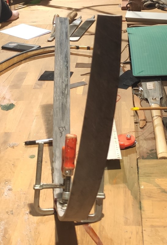

Also zweiteiliger Hornstreifenbogen mit Sehnenbelag verstärkt,
im Griff überlappend verklebt und mit Holz Griffsektion aufgebaut,
so hatte ich das verstanden.

Da ich mich wohl ungenau ausgedrückt habe: Der Aufbau ist tatsächlich ein überlappender Spleiß im Griffbereich - mit horizontaler Fuge (vgl. Wiki: http://www.bogensportwiki.info/index.ph ... ei%C3%9Fen. Im Bild oben ist die Oberseite des einen Streifens und die Unterseite des anderen Streifens zu sehen.)
Zur Verstärkung und zur Ausbildung des Griffes kommt dann noch etwas Holz.
Vielleicht kommt dann noch eine Hanfwicklung (wie ein gewickelter Ledergriff), die mit Hautleim getränkt wird. Dass sollte die Stelle dann noch zusätzlich stabilisieren.
Ich habe vor der neuen Verklebung die Passung verbessert und hoffe, zumindest durch die Zwingen beim Verkleben, überall unter 0,2mm gekommen zu sein. Gut in Längsrichtung angeschliffen, gründlich entfettet und mit Endfest 300 verklebt. Beim Mischen etwas mehr Härter als Harz - laut Datenblatt soll damit die Flexibilität des ausgehärteten Klebers erhöht werden. Zur Aushärtung die ersten 7 Stunden unter einer Wärmelampe. Morgen Abend erfolgt dann der Belastungstest. Ich lasse dann wieder von mir hören...

Die original Sheephorn bows wurden tatsächlich mit Horizontalfuge verklebt. Die überlappenden Teile müssen zusammen der dickste Teil im Bogen sein. Die Fuge muss perfekt gearbeitet sein. Hautleim bei der Verklebung hätte den Vorteil, dass Du bei dicker Konsistenz mit Schraubzwingen pressen kannst. Super dichte Fuge. Bitte keine Belastungstests. Da muss erst Sehne drauf! Sehne zirkulär gewickelt im Griffbereich, dann in Längsrichtung über den ganzen Bogenrücken und dann wieder zirkulär im Griffbereich. Dann Trocknen, Am besten 6 Monate. Jetzt erst wären Belastungstests möglich. Bei Epoxy würde ich nicht mit Zwingen pressen. Ich wickle immer nur fest mit Isolierband. Gibt ausreichend Druck und der Kleber bleibt drinnen! Und nach dem Trocknen (Ich würde wegen dem Horn keine Hitze verwenden, der Kleber wird bei Hitze zusätzlich dünnflüssiger und rinnt aus) wieder keine Belastungstests. Auch da muss erst Sehne drauf!

Ja, da hast schnell eine verhungerte Klebefuge. Bei Epoxi willst du nicht auf Null
