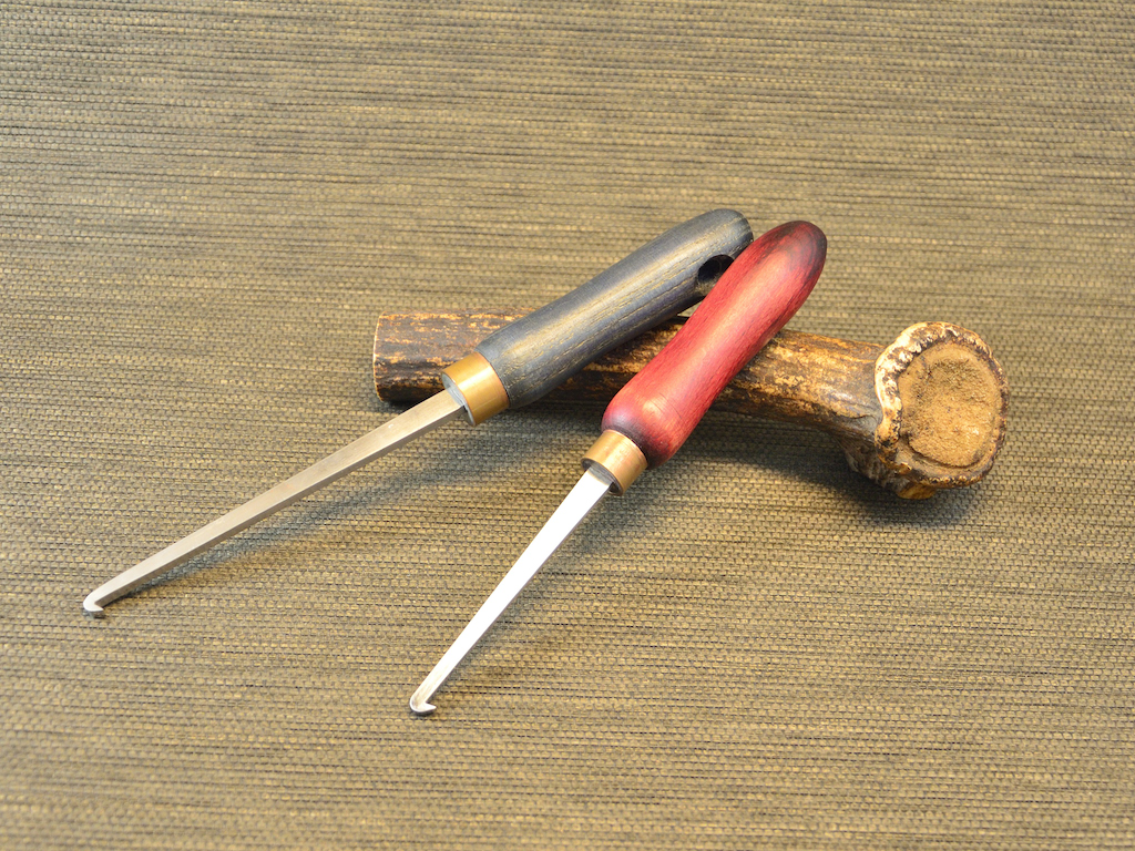

Ich zeige hier mal einige Werkzeuge dich ich mir im Lauf der Zeit angefertigt habe
Hier kommt eine Serie von Räumwerkzeugen und die Bohrungen für Steckerlmesser zu fertigen
Dies sind zwei, ich nenne sie mal Räumhaken. Die Idee kommt von den YT Seiten anderer Messermacher. Die machen da zum Teil mehrere Schneiden, imho reicht ein. Stahl 1.2842 aus der Restekiste. Die Griffe sind gepimpte Feilenhefte aus dem Baumarkt.
Nun die beiden Haken sind eher für kräftige Erle also müssen noch Alternativen gebaut werden.

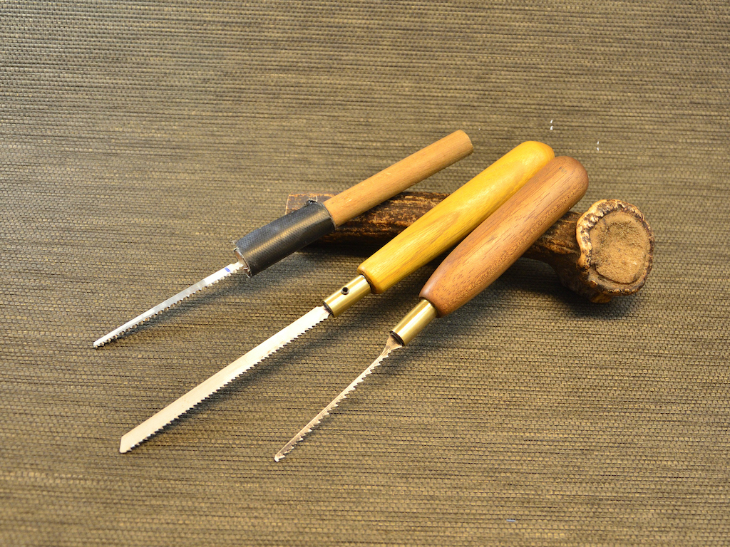

Werkzeuge 1, quick and dirty, einfach ein Sticksägeblatt in einen Rundstab geklebt und Panzerband als Zwinge. Ich hatte da nicht zur Hand und das war schnell gemacht. Ist hässlich aber es funktioniert.
1 & 2 verwenden auch Stichsägeblätter ich kann diese allerdings austauschen. In einen 8 mm Rundstab aus Edelstahl eine Kerbe gesägt die in der Dicke ein Stichsägeblatt aufnimmt, eine Messinghülse drüber geschoben und das ganze verlötet. Noch ein M4 Gewinde geschnitten und eine Madenschraube hält das Sägeblatt. Das Ganze dann in einen Griff geklebt
Der Griff von 2 ist aus Osage Orange und den hat mir Haitha hier aus dem Forum gedrechselt. Den Griff von 3 habe ich bei meinem Freund in Brasilien gedrechselt, was für Holz das ist hab ich vergessen.

So ein Raeumdings muss ich mir auch mal bauen. Sieht besser aus als einen Bohrer als Fraeser zu vergewaltigen
