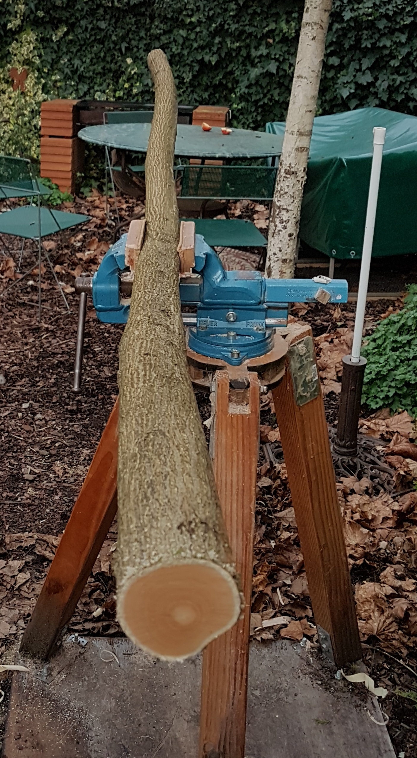

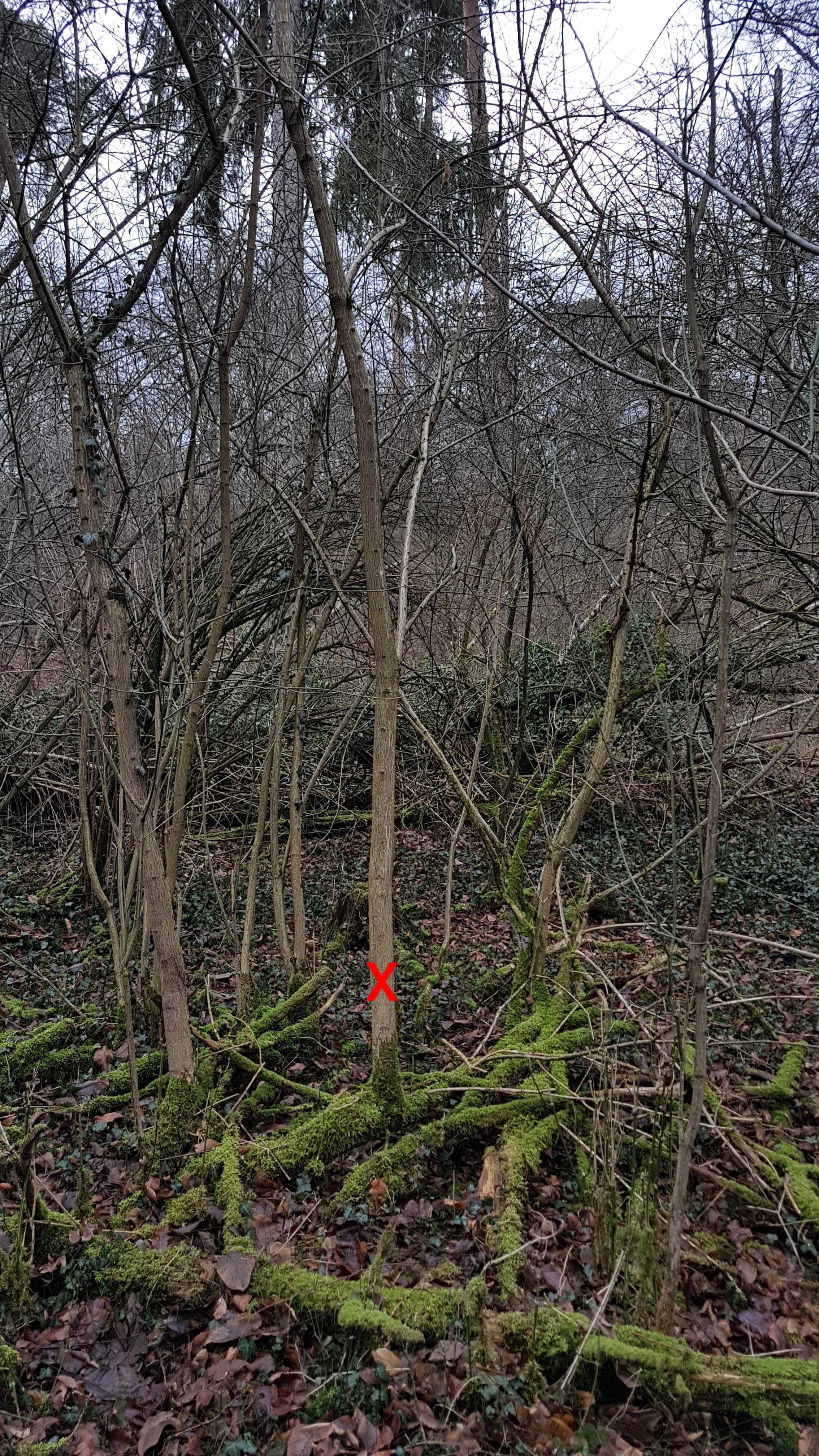

Ich habe jetzt auch ein Stück Holz. Wie auch letztes Jahr bin ich nahezu planlos (ein Stück Holz wollte ich haben, das war der Plan) durch das gleiche Waldstück wie zuvor gelatscht. Und siehe da, da stand dann ein Bäumchen, das ich interessant fand. Ich muss zugeben, dass ich nicht sofort erkennen konnte, dass es sich um Pfaffenhütchen handelt, aber das Stück fand ich interessant.
Zuhause konnte ich dann erkennen, dass es sich um einen Pfaffen handelt :D
Was ich damit machen werde, weiß ich noch nicht - wird sich die nächsten Tage zeigen.

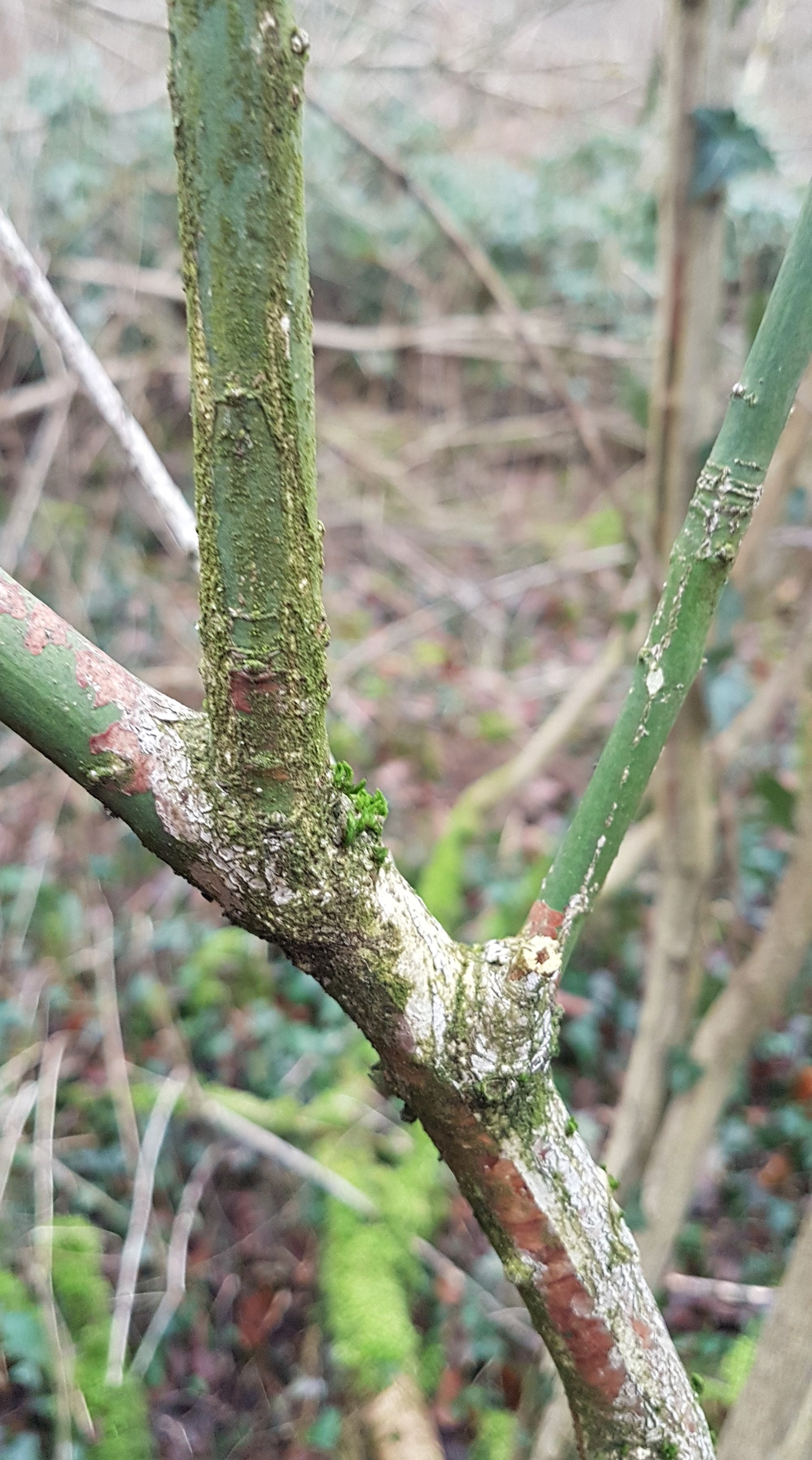

Das Habitat, alles sog. Wasserschößlinge, der liegende Mutterbaum war ziemlich dick

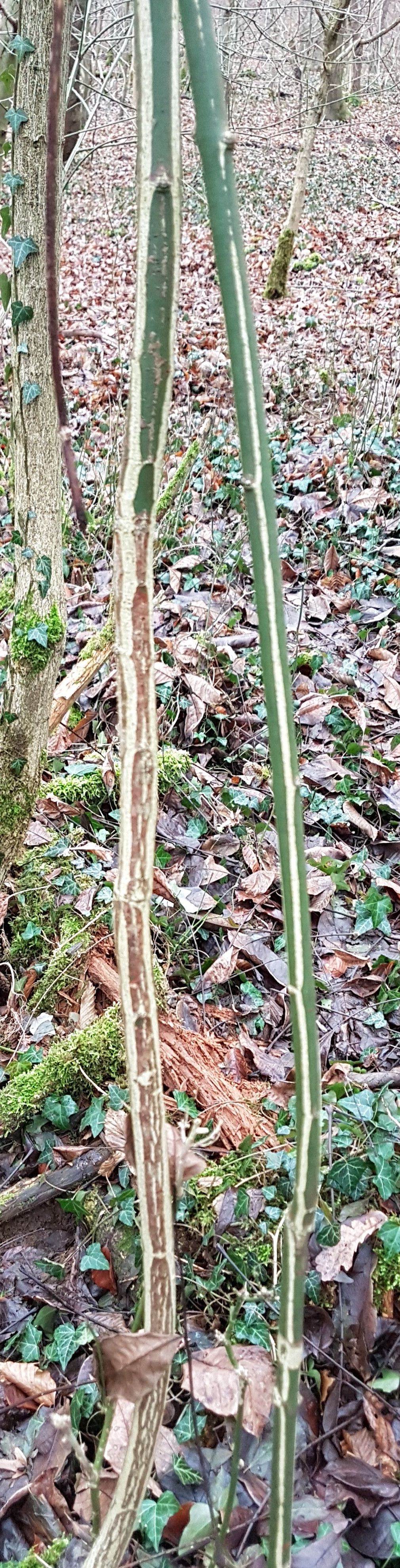

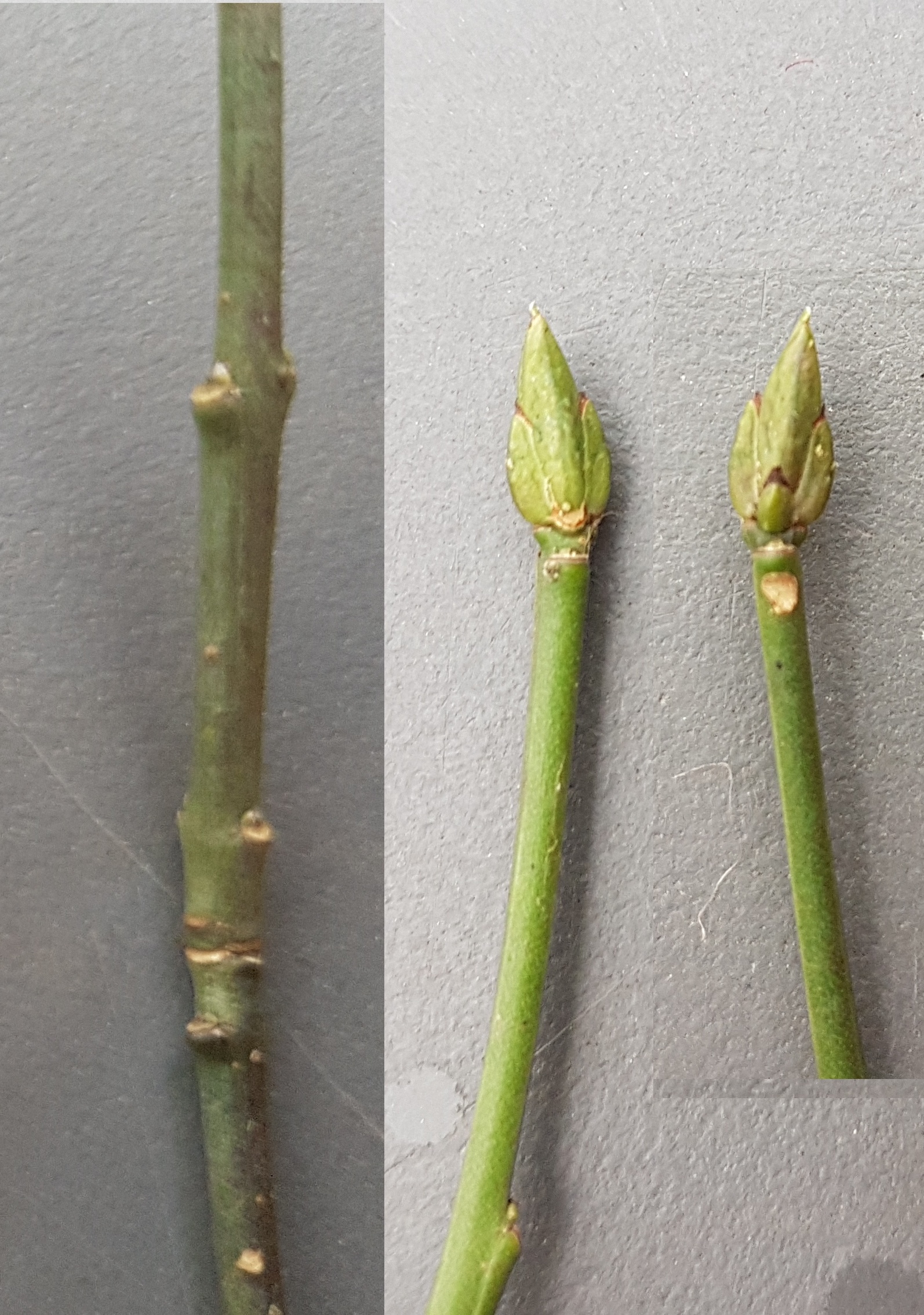

noch junge Wassertriebe mit teilweise noch grüner Rinde
nochmal ein Trieb
nochmal ein Trieb

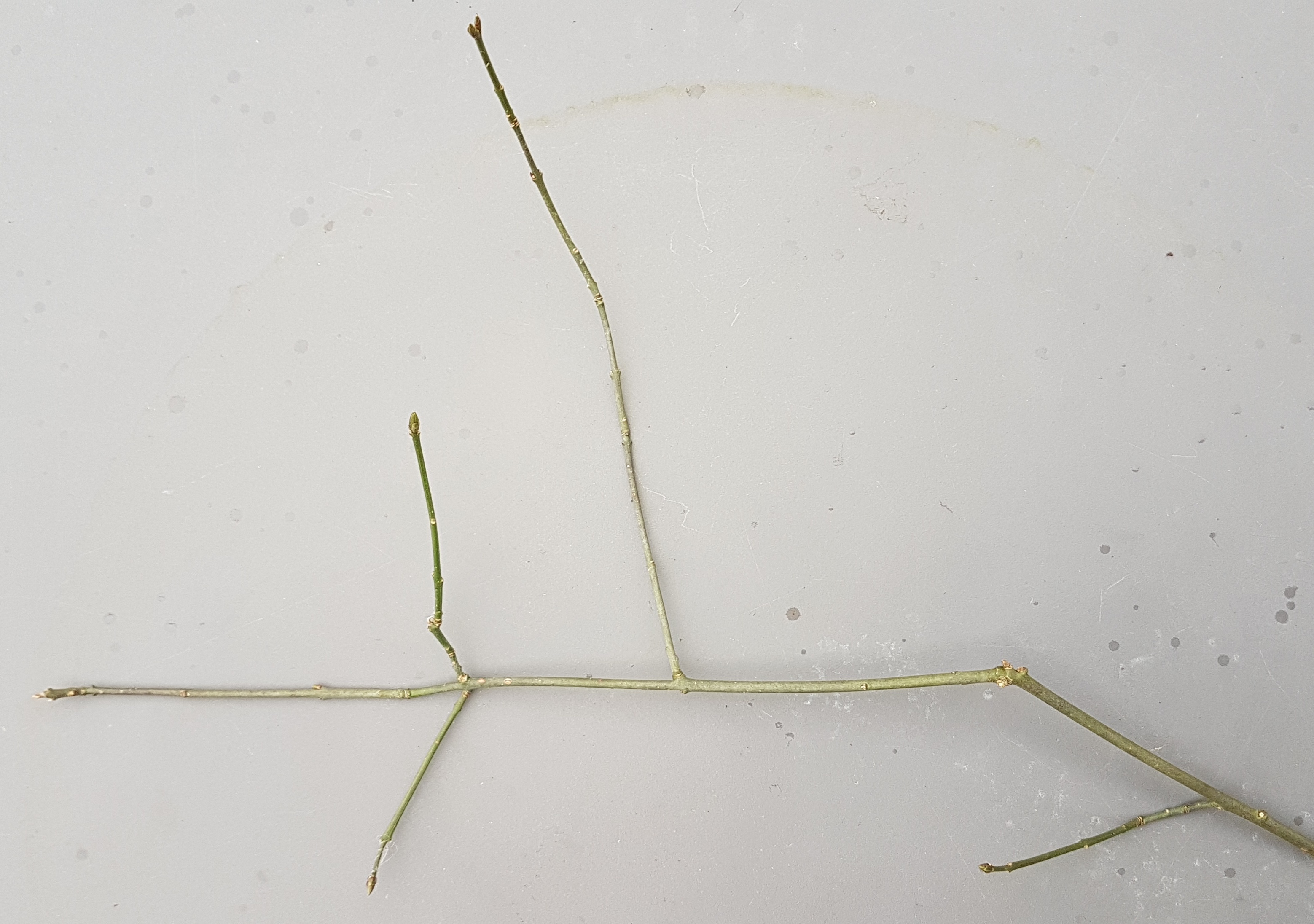

ein Ästchen
ein Ästchen
eine Knospe aus 2 Blickwinkeln + Ästchen

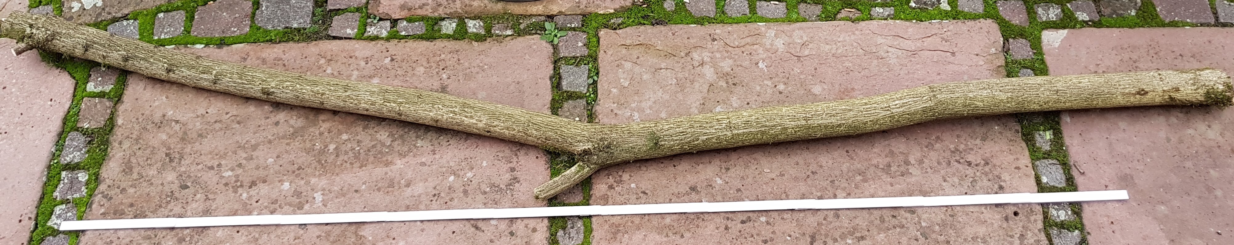

hier noch mit ca. 230 cm
hier gekürzt auf ca. 215 cm und die Enden mit Holzleim eingeschmiert

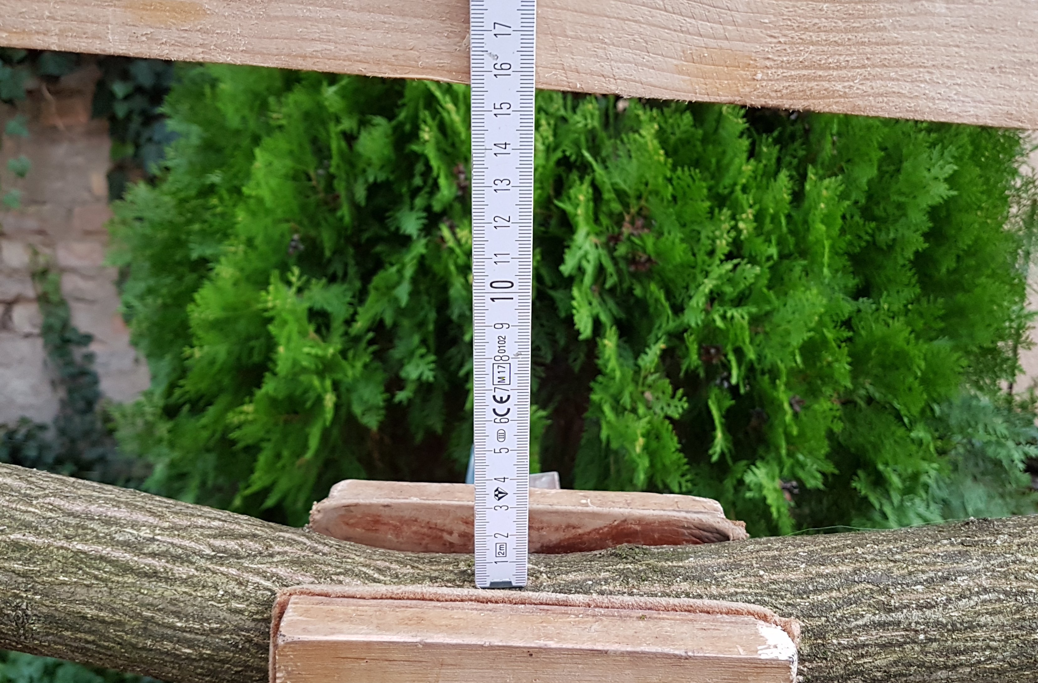

die Durchmesser
die Durchmesser

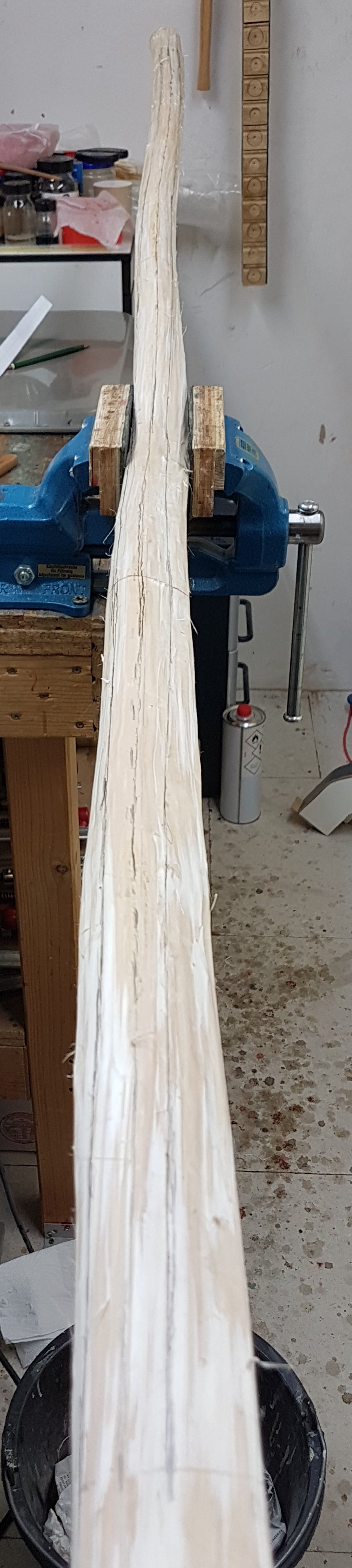

eine Längsansicht - sieht ganz gut aus, aber durch den asymmetrisch liegenden Markkanal könnte sich das Teil massiv verziehen, wenn's mal aufgeschnitten ist

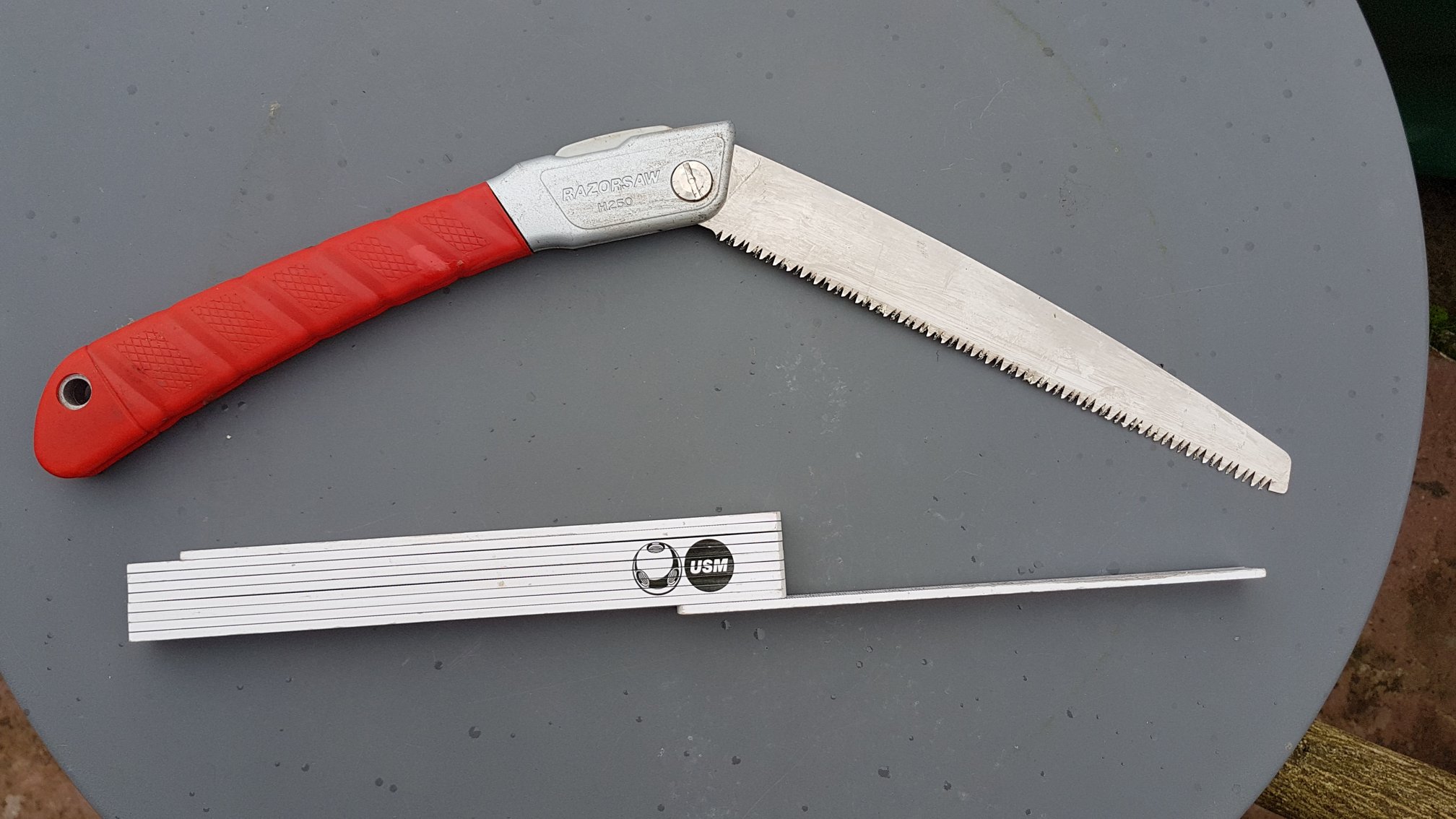

das Werkzeug
das Werkzeug

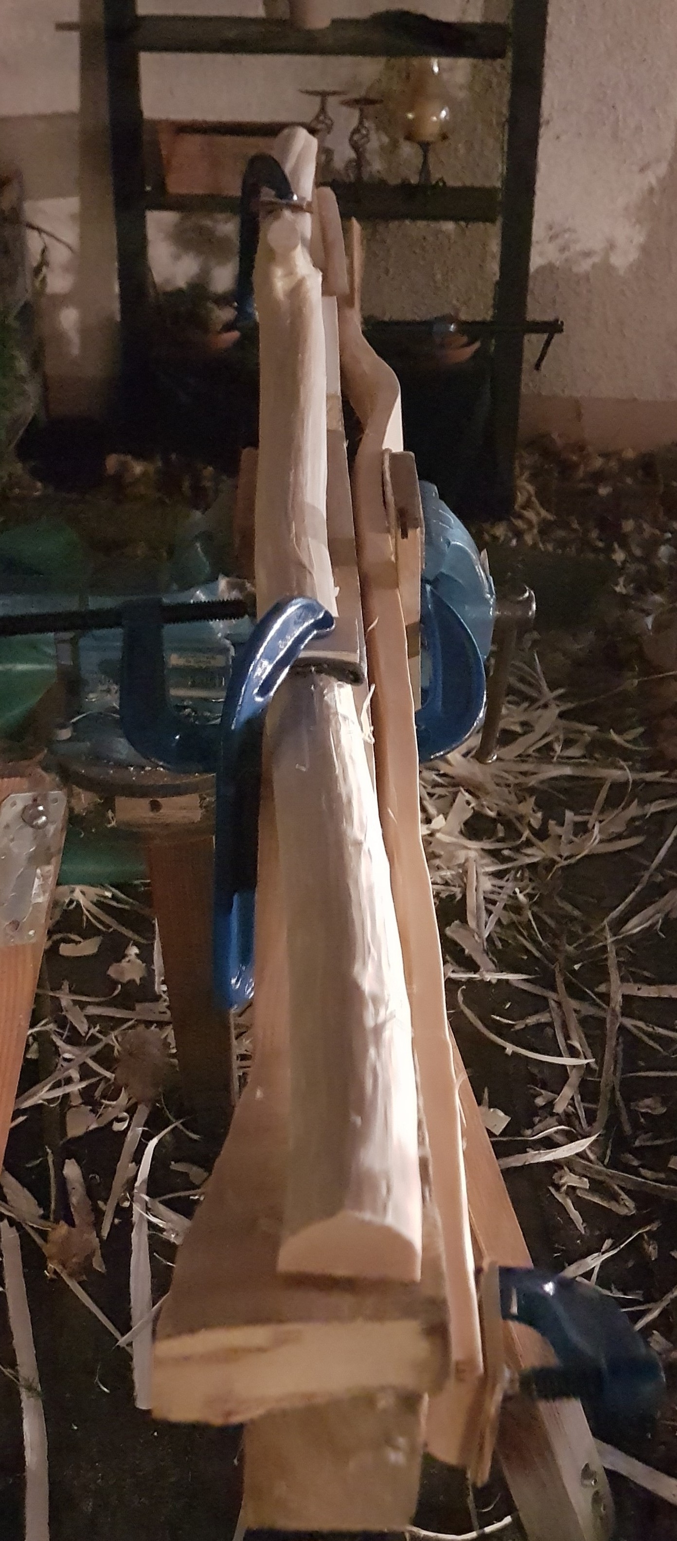

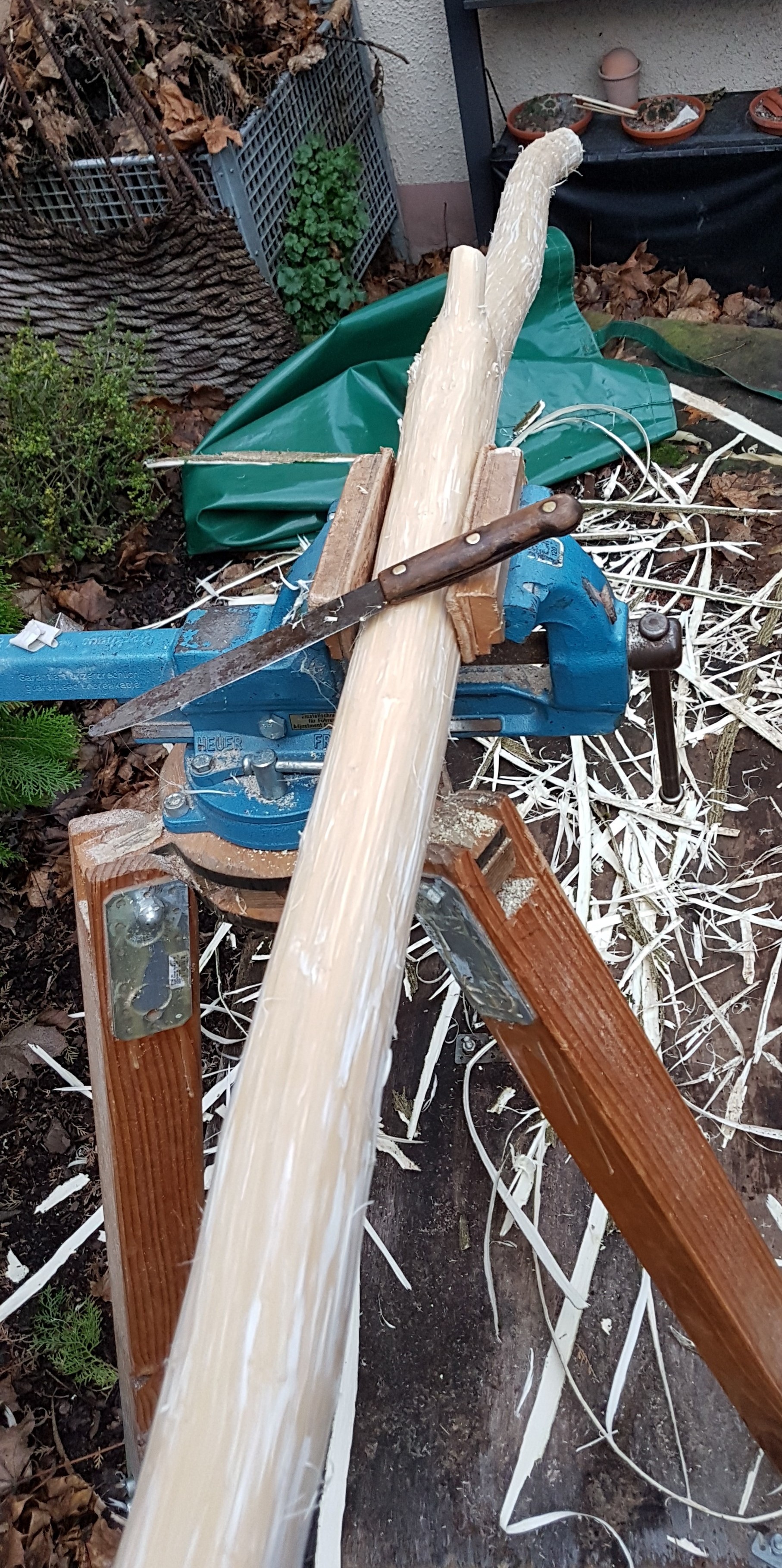

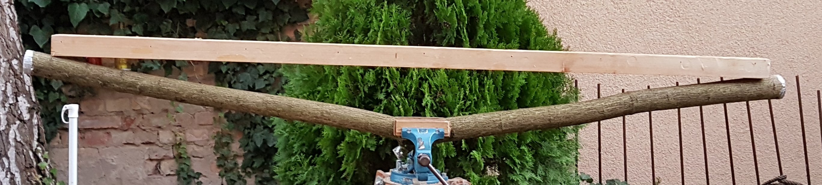

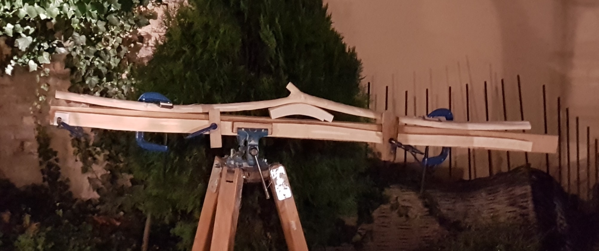

Heute hab ich das Stück Holz entrindet und mit Hilfe der Bandsäge aufgesägt.
Danach noch seitlich etwas Holz mit dem Ziehmesser entfernt und beide Stücke auf einen Balken gezwungen.
Und jetzt überlege ich wieder, wie es weiter geht. Beide Hälften haben sich wie erwartet noch etwas seitlich verzogen.
entrindet mit einem stumpfen, alten Messer
Längsansicht
Längsansicht
Längsansicht
Längsansicht

darf ich fragen, wie du deinen offensichtlich mobilen Schraubstock mit Dreibein so stabil fixierst, dass du vernünftig Kraft aufwenden kannst? Hab nämlich in meinem Kellerverschlag keinen Platz für eine Werkbank und Schnitzpferd geht nicht immer gut...
Schöner Sapling, freu mich drauf zu sehen, was du draus machst.
Martin
Beiträge: 6757
Hat gedankt: 268 Mal
Hat Dank erhalten: 390 Mal
Re: Saplingbow 14, Neumi, Pfaffenhütchen
Das Dreibein steht auf einer Platte und ist damit verschraubt, kann aber zum Transport schnell gelöst werden.
Beim arbeiten stehe ich als Gegengewicht auf der Platte.

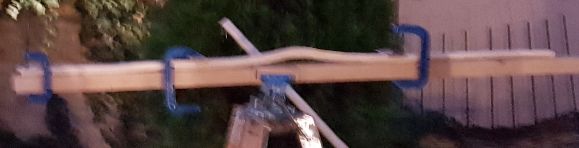

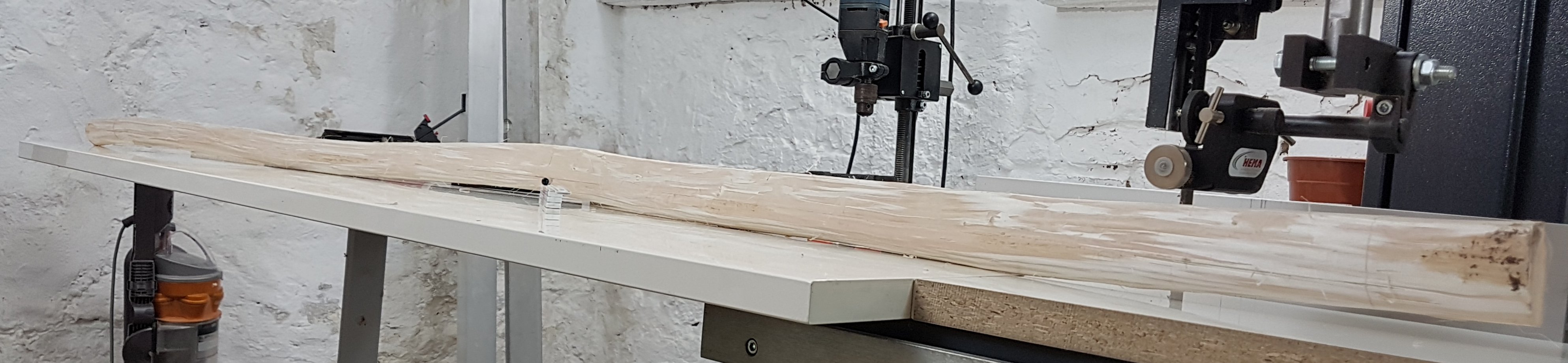

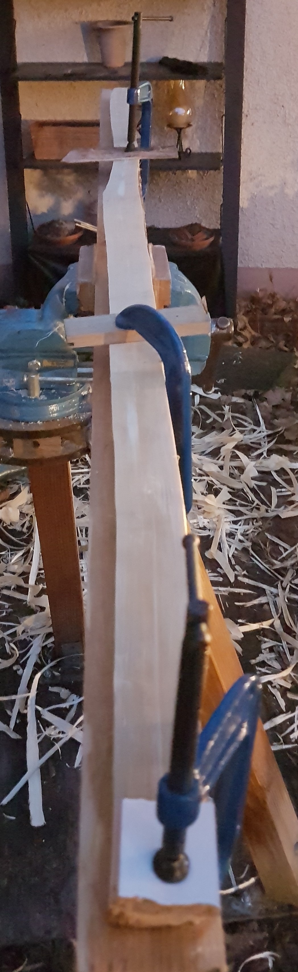

Heute habe ich bei der reflexen Hälfte einen möglichen WA-Verlauf gecheckt. Also zuerst mal die höchsten Stellen auf dem Rücken markiert, dann das Teil auf die Seite gelegt und geschaut was geht. Danach grob ein Bogenlayout aufgezeichnet und fertig für heute.
grob aufgezeichnet
grob aufgezeichnet
Werkzeug
Werkzeug
