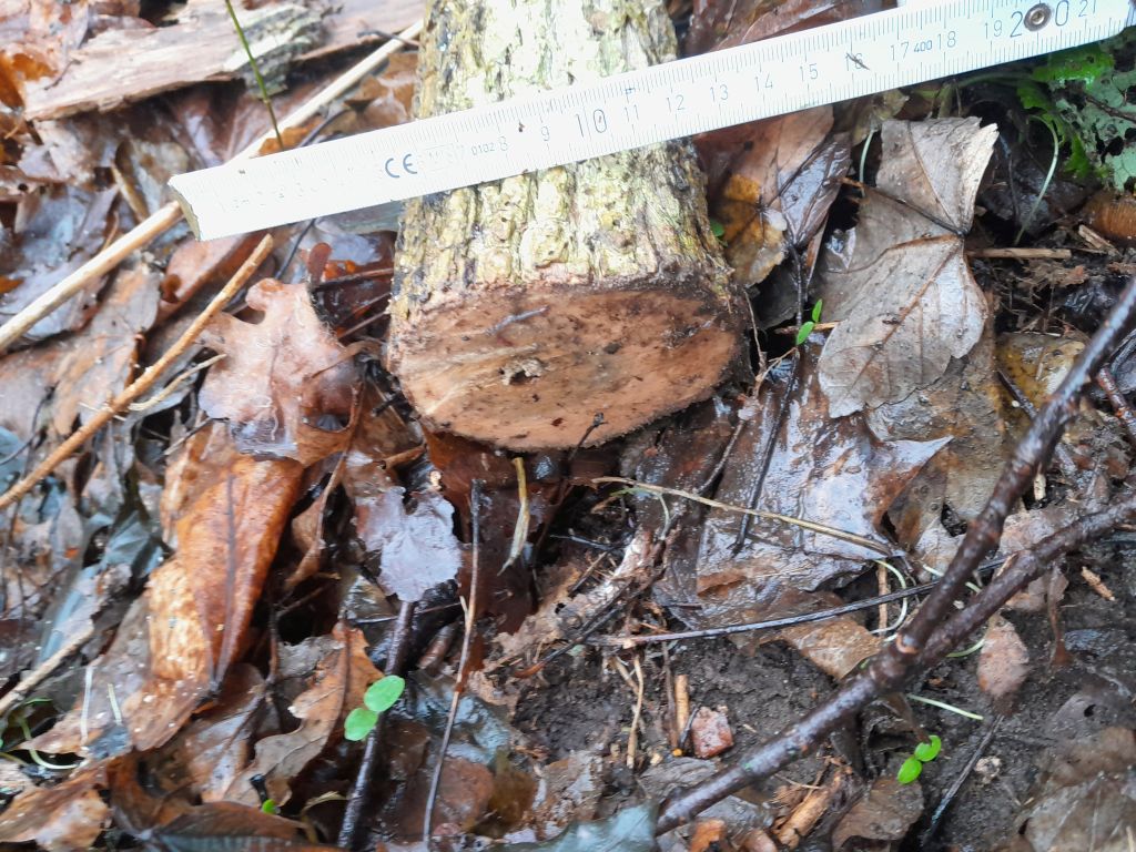

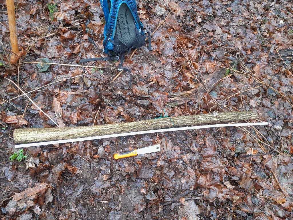

ich werd mich in diesem Jahr auch mal ranwagen.

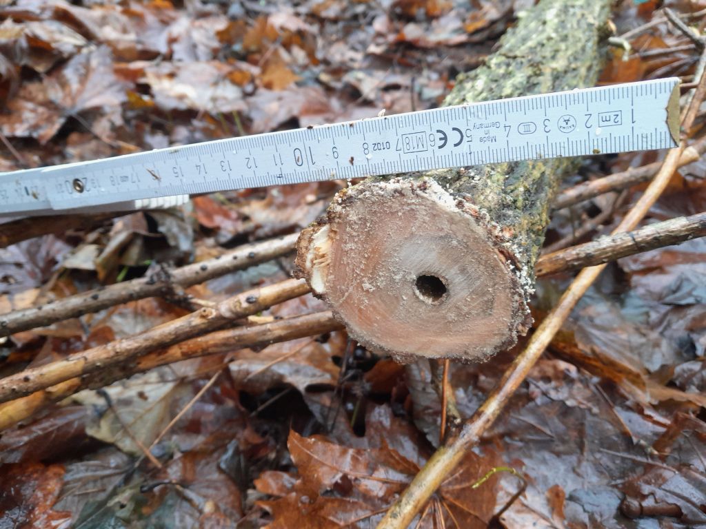

Gerade schnell in der Mittagspause mit der Japansäge in den Wald gezogen und einen von zwei im Sommer ausbaldowerten Hollern geschlagen. Der zweite sah im Sommer noch gut aus, mittlerweile war an einigen Stellen die Rinde schon ab und lustige violette Pilze (vermutlich fleischroter Gallertbecher) sprossen heraus. der war also nix mehr.

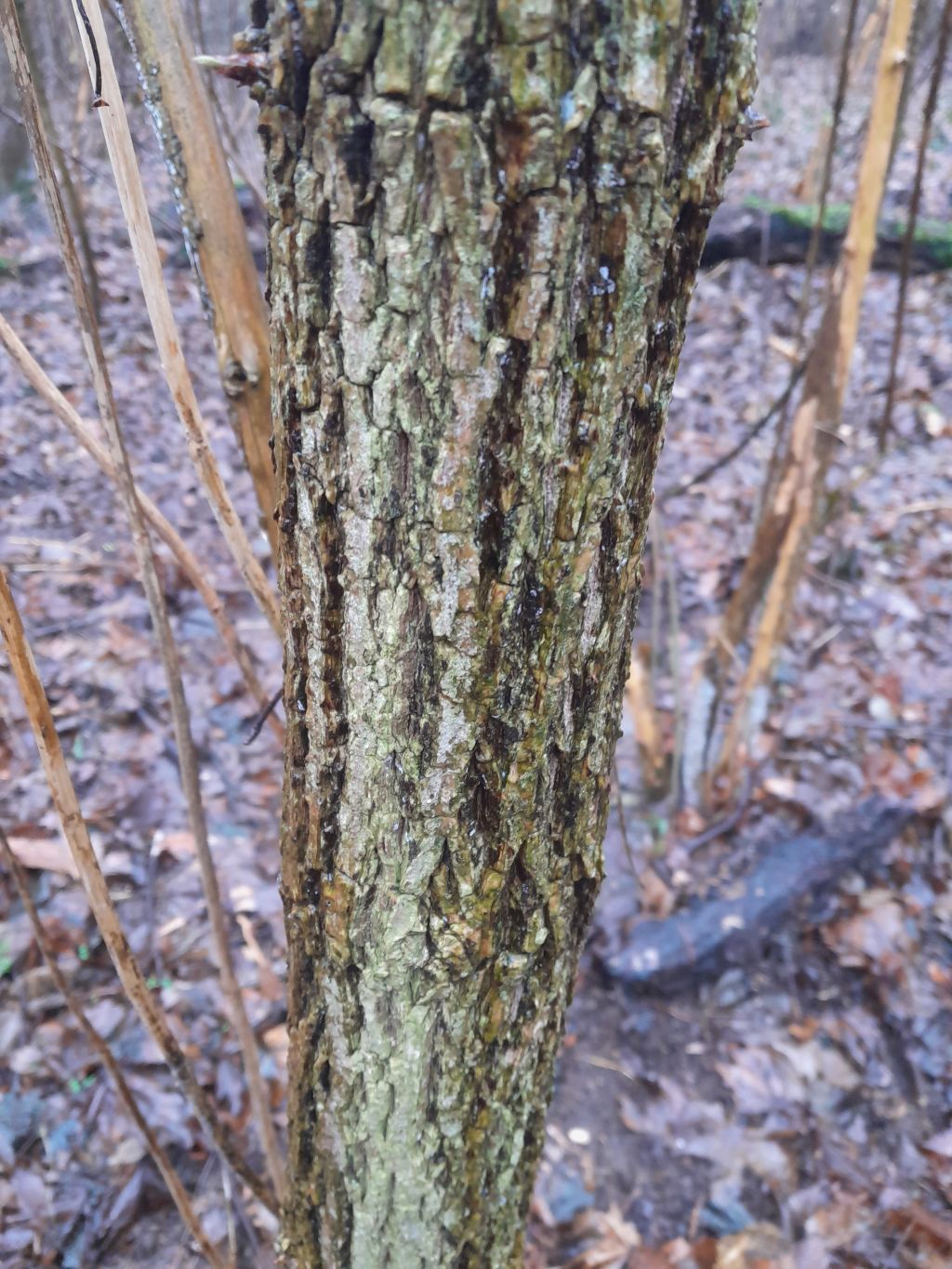

Der gewählte war Teil eines Zwiesels, die andere Seite war auch schon abgestorben, an "meinem" Stämmchen sprießen aber schon die Blättchen, da ist also noch Saft drin.
Habitat im Hollerfriedhof. Der mit der grünen Maurerschnur ist´s.
Die Borke... Holler halt.
und ab isser... knapp über 1,60 m. Daneben das verwendete Werchzeuch.
Anschnitt oben, hab mindestens eine Ameise obdachlos gemacht, die im leeren Markkanal wohnhaft war.
Anschnitt unten, leider ein bisschen drecksch geworden.
zartes Wintergrün
zartes Wintergrün
Hab die Enden noch nicht versiegelt, weil ich noch die Hoffnung hege, den Kandidaten heute noch nacksch zu machen und etwas Form zu geben. Mal gucken, wie unter der Rinde ausschaut.

Der wird vermutlich drehwuchs haben
alfred33
Beiträge: 1374
Hat gedankt: 16 Mal
Hat Dank erhalten: 21 Mal
Re: Saplingbow 14, Indie12, Hollunder
Beitrag von alfred33 »
:-) lass dich nicht beunruhigen, das sagt er bei jedem Holler... :D

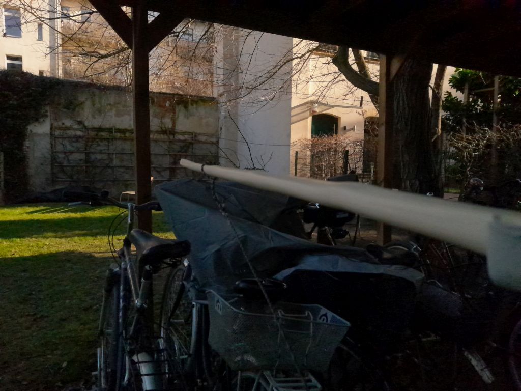

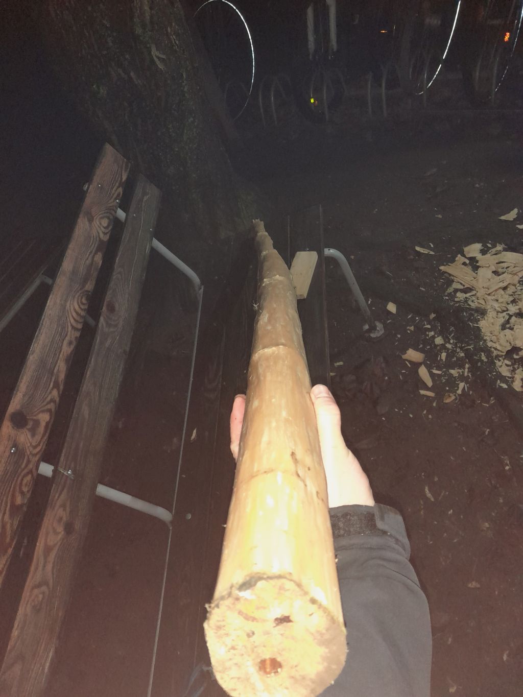

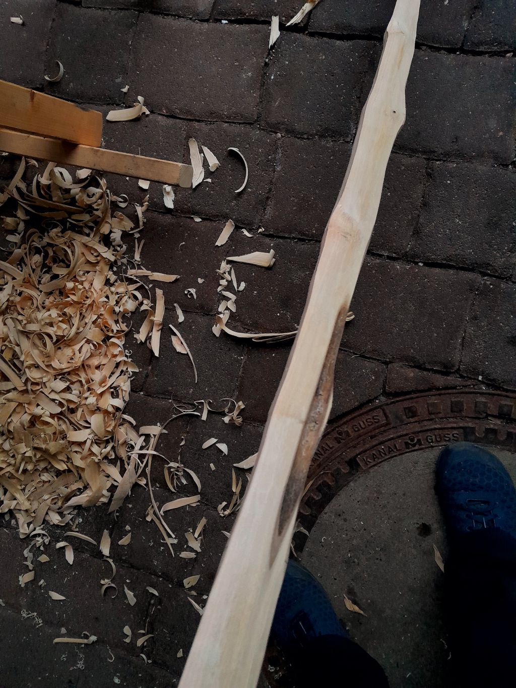

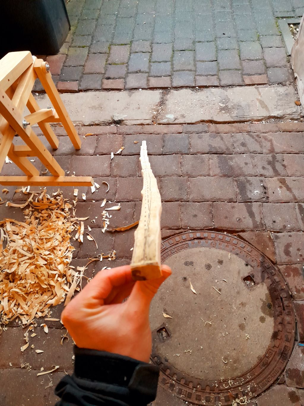

So, ich war die letzten Tage auch nicht untätig.
Im Schein des Akkubaustrahlers und, nach dessen Abschmieren, der Stirnlampe gings der Rinde an den Kragen und die Holzmasse wurde nach festlegen der groben Bogenmitte reduziert.
geschält, leicht reflex

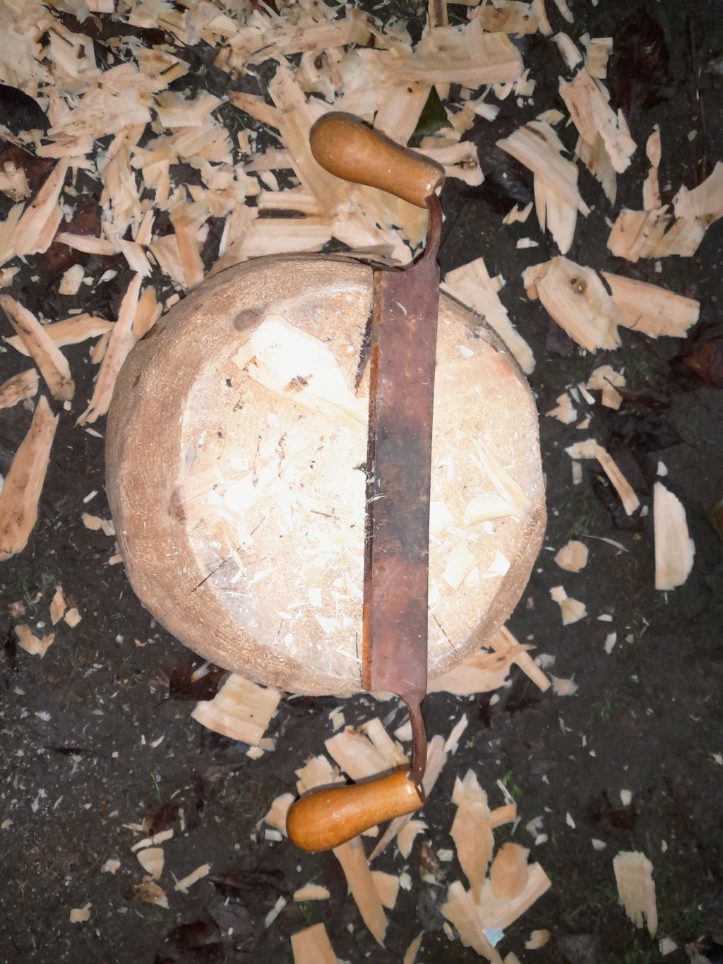

Schälwerkzeug. Sperrmüllfund. Das stumpfste Ziehmesser, das ich besitze

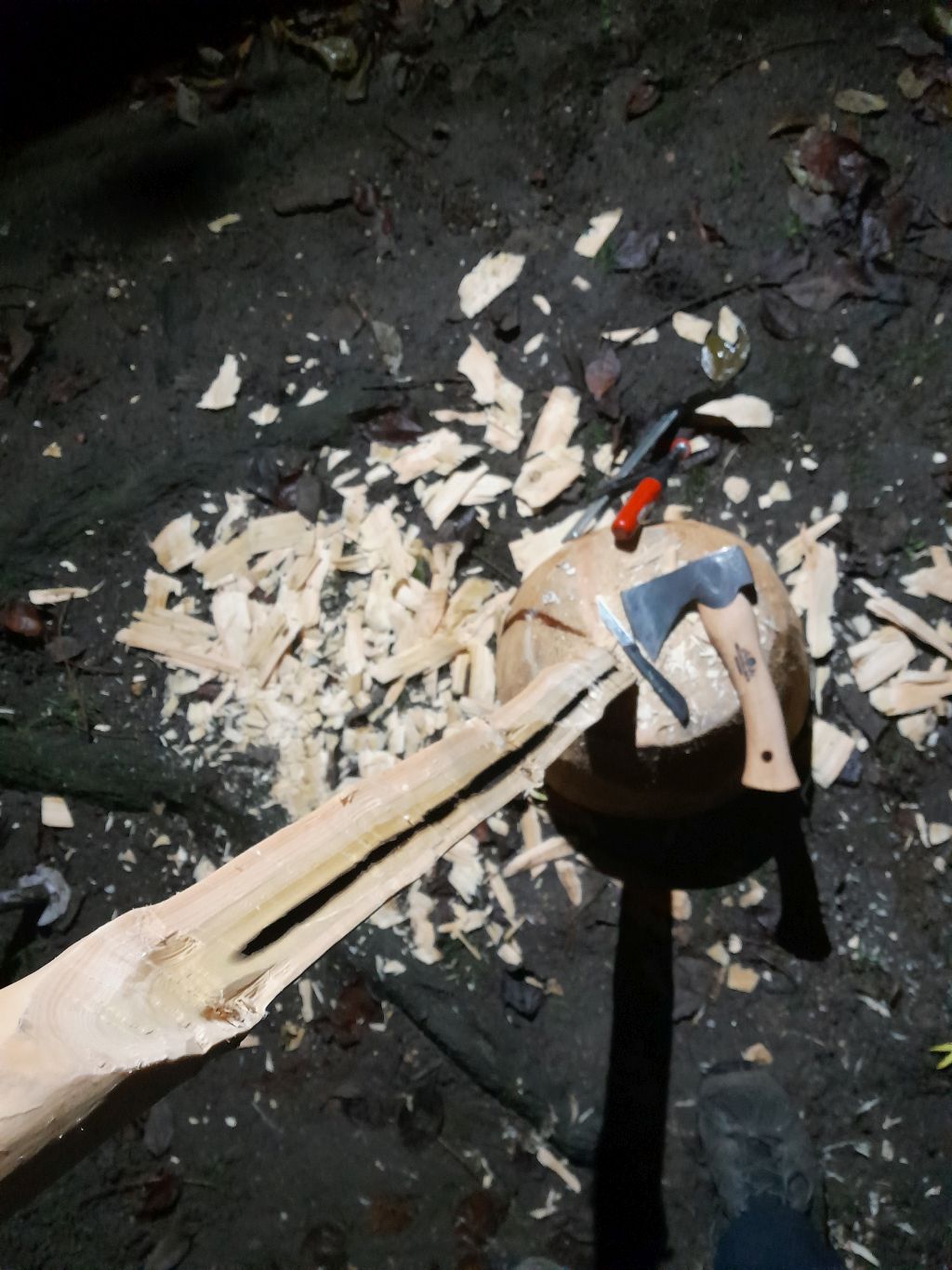

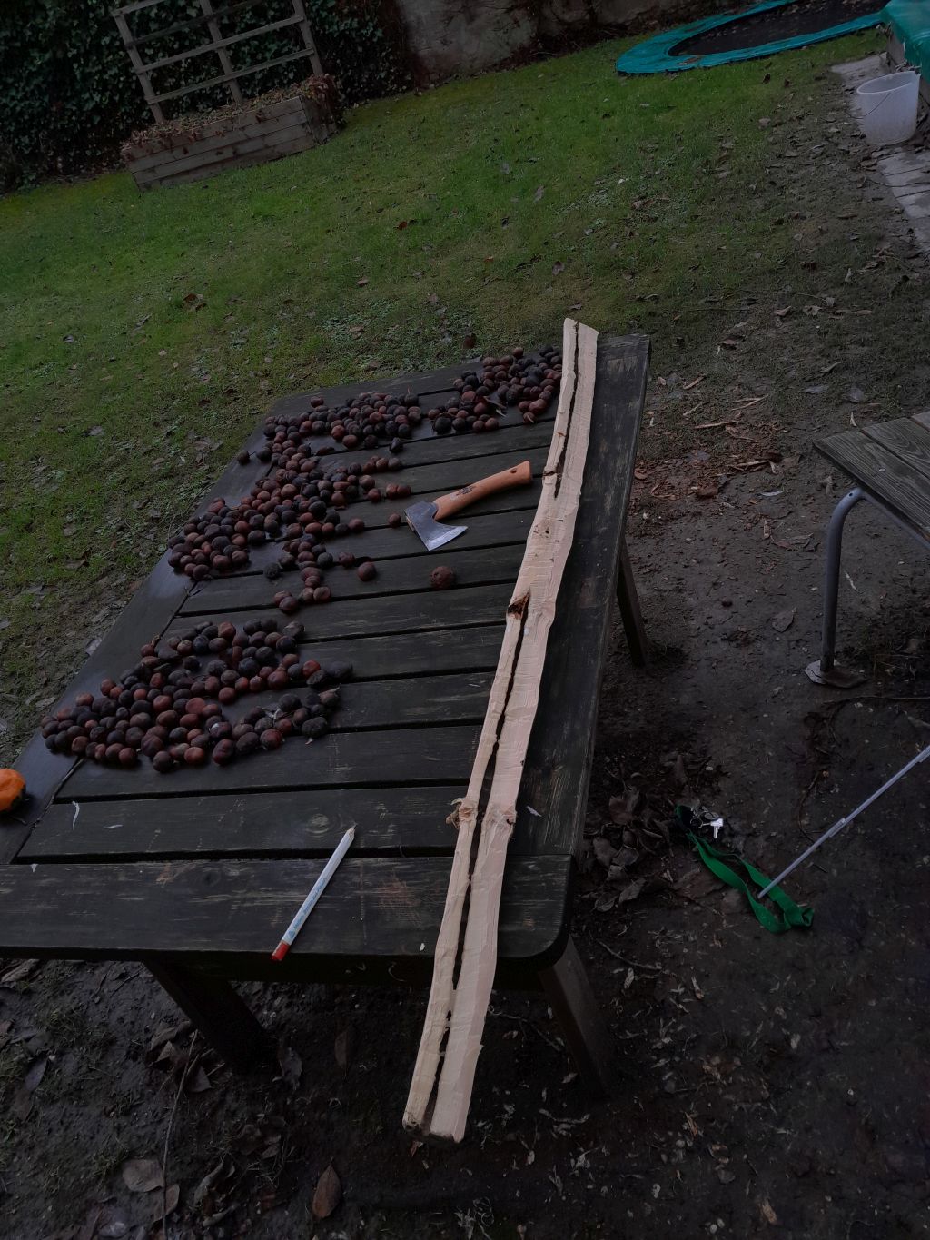

Die schwarze Seele enthüllt. Einweihung meines kleinen schwedischen Beils. Liebe auf den ersten Hack!!! Und ein Küchenmesser zum Schälen.
Mittellinienverlauf, leichter Hüftschwung.
auf +/- 5 cm Breite reduziert. Die Späne des gestrigen Tages und der Spanerzeuger
außermittiger Markkanal... ohweia
Gewogen nach erneuter Versigelung der Enden und Astknötchen: 1552 g.
Werde ihn aber die Tage noch weiter auf Bogenmaße bringen, um dem Verziehen entgegenzuwirken, bevor die richtige Trocknungsphase beginnt.

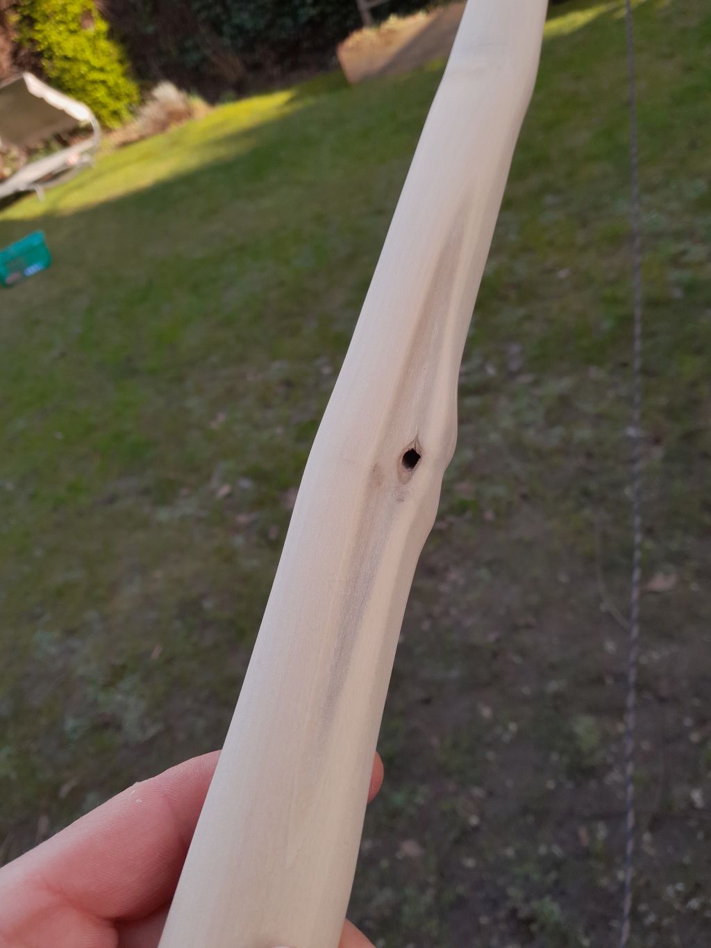

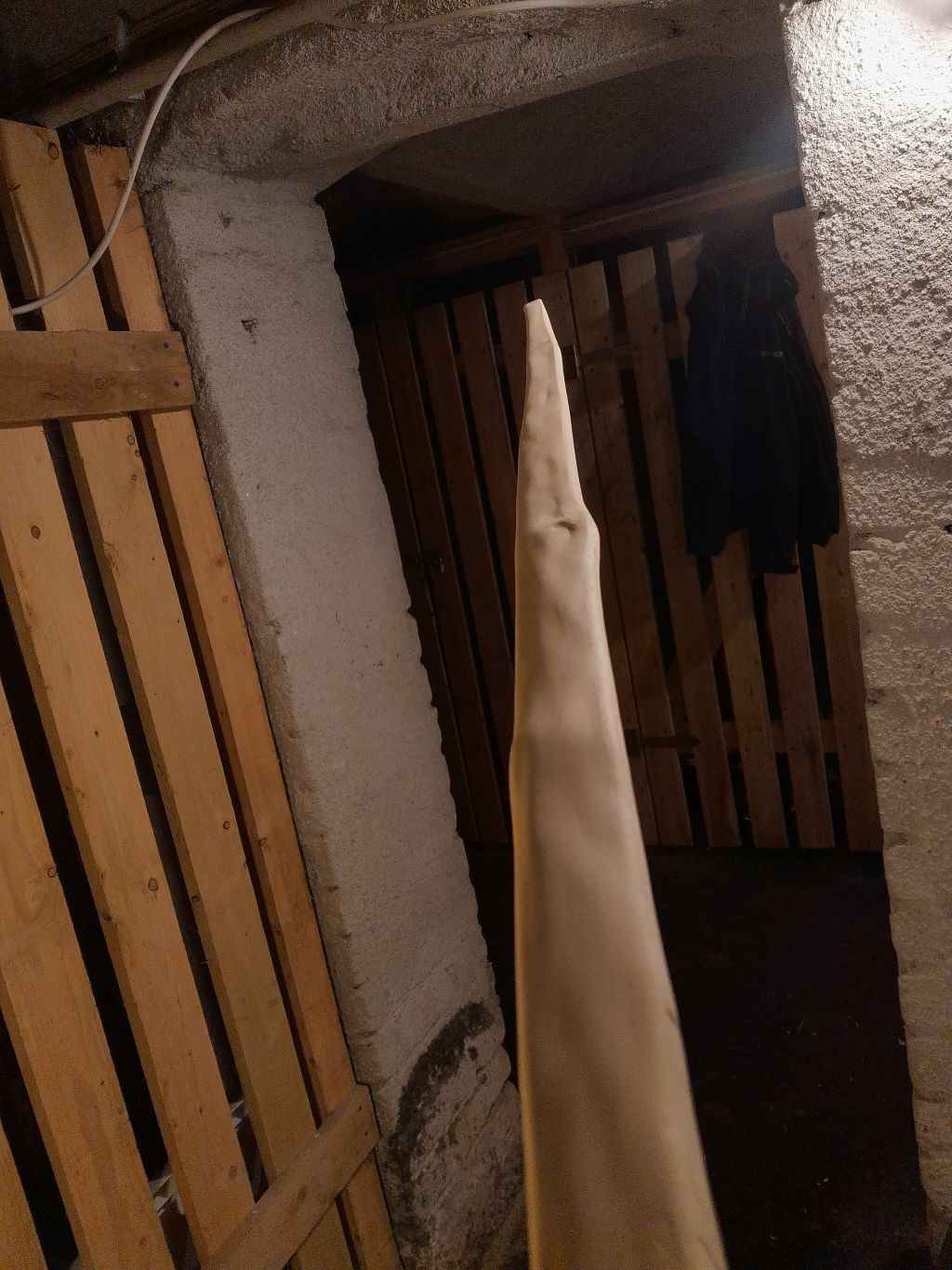

Ich hab noch eine Frage an allen, die schonmal gehollert haben:
Beim Ausarbeiten der Form war ein Farbunterschied im Holz zu erkennen, der auch schon im Anschnitt zu erahnen war. Die Farbe des Holzes ist unter der Rinde blassrosa-gelblich, wie´s sich für Holler gehört. zum Markkanal hin wird grünlich/grau.
hoffentlich zu erkennen
nochmal mit besserer Farbe
In der Nähe des hohlen Markkanals war das Holz auch bröselig, in den WA fällt das Zeuch aber weg. Das verbleibende grünliche Holz schnitt sich nicht anders, als das Blassrosa/gelbliche und Späne waren zäh ohne stumpfe Brüche. Für einen Standardbiegetest ist leider kein Teil des Staves entbehrlich.
Ich hab das Forum durchforstet. Gefunden hab ich ähnliche Farbverläufe bei Bögen, die an der Tillerwand gestorben sind und Bögen, die dann 80# ELBen ergeben haben.
viewtopic.php?f=15&t=32022&p=572502&hil ... rn#p572501
viewtopic.php?f=15&t=31451&p=563377&hil ... le#p563377
Worauf denkt ihr sollte ich mich einstellen?
Ich muss mir den Stave nochmal anschauen, ob ich den Bogen so legen kann, dass ich möglichst weit vom außermittigen Markkanal wegkomme.
Durch die Entschlackungskur hat der Stave von 1367g auf 896g abgenommen. Jetzt hat er erstmal Ruhe.
Bissl mehr Reflex, als er von Natur aus hat.
Darf jetzt im nicht ganz trockenen Keller langsam antrocknen.

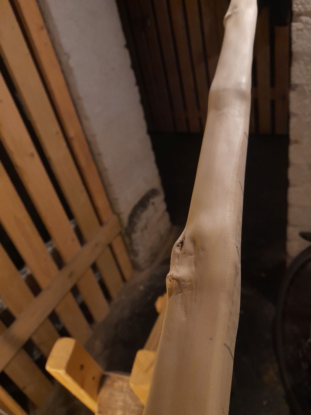

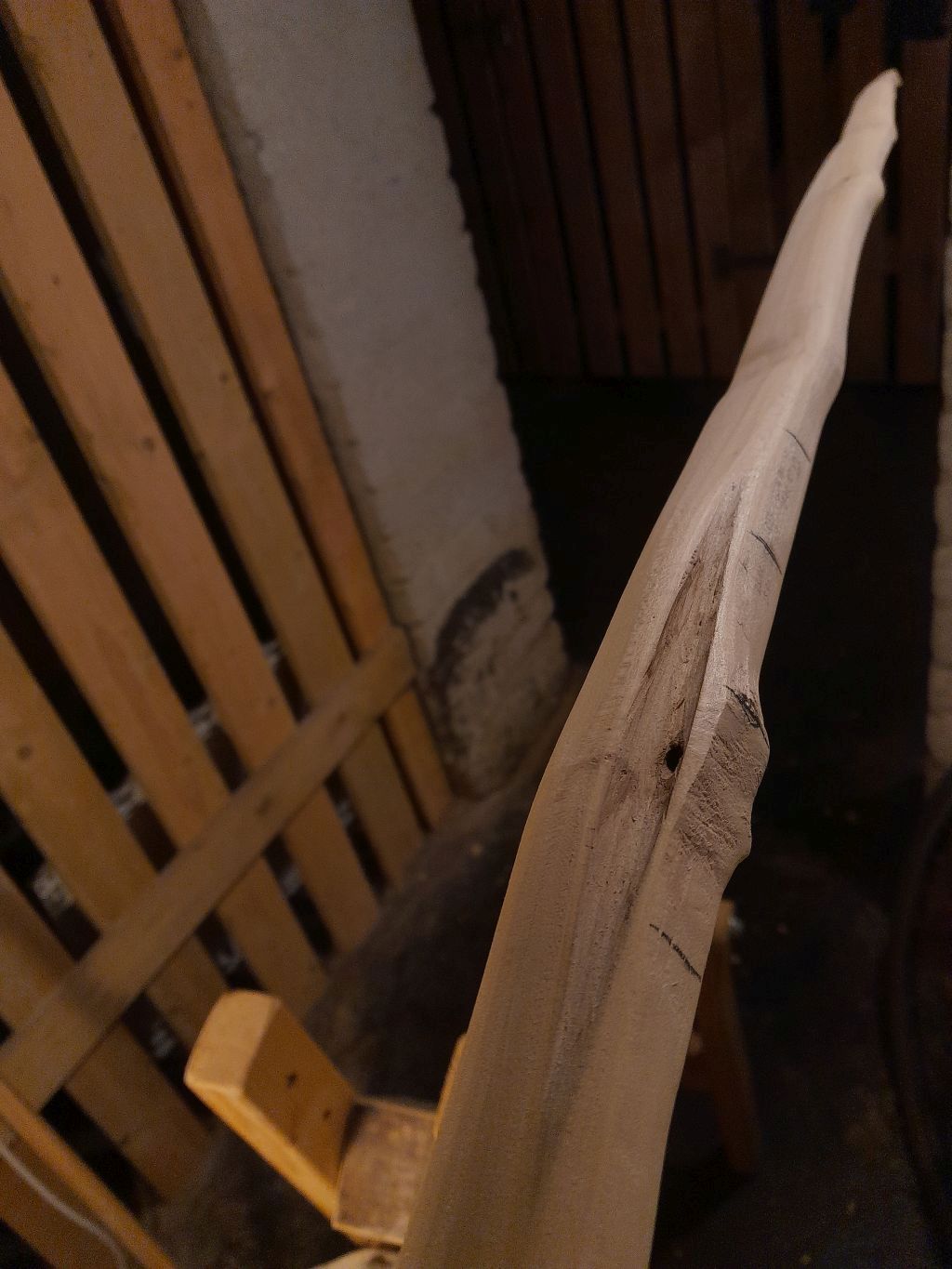

So, hier gings natürlich auch weiter.

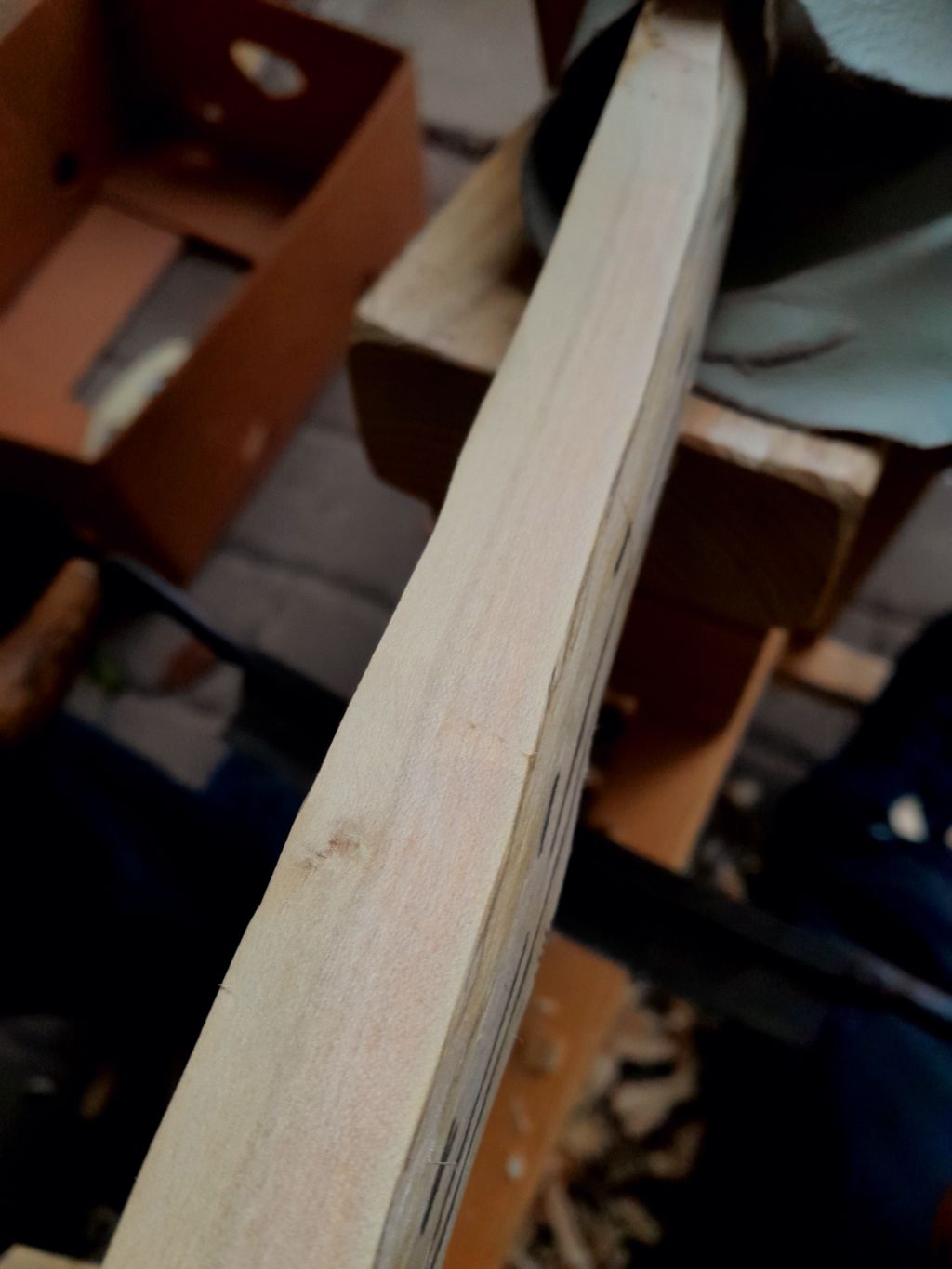

Nach Kurzurlaub im Schnee am 31.01. feststellen dürfen, dass der Bogenstave kein Wasser mehr verliert. Am 01.02. hab ich dann die Kontur weiter verschlankt, vor allem die Tips wurden etwas in Form gebracht und der geschätzte Sehenverlauf damit verbessert. Außerdem wurde der Rücken von letzten Kambiumresten befreit. Im Griff hab ich einen recht ekligen Ast. Wegschneiden geht nicht, dann wird der Griff zu schmal, ich will ihn leicht mitarbeiten lassen... mal gucken.
Während der Trocknung und des Verschlankens hat die Snakeigkeit (ohweia :D ) etwas nachgelassen und der Reflex zugenommen.
sauberer Rücken bei schlechtem Fotolicht in der Kellerwerkstatt
Ekelast, fast genau in der geometrischen Mitte
Ekelast von der anderen Seite.
weniger Schlange....
... aber mehr Reflex... läuft
Die weiteren Bearbeitungsschritte, die zwischen damals und heute gelaufen sind folgen tageweise im Anschluss ;)

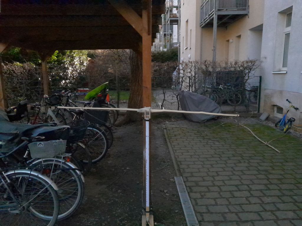

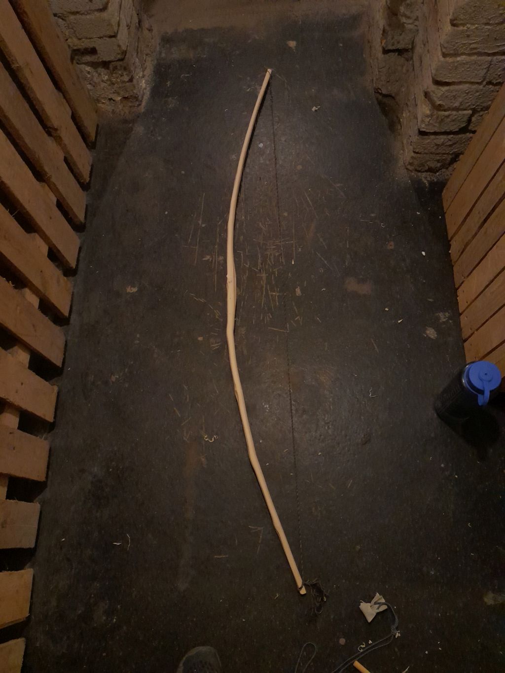

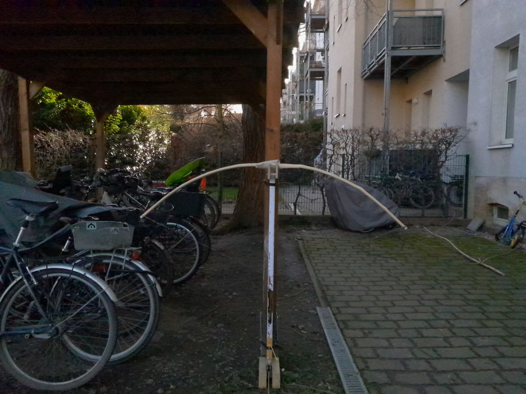

Am 04.02. wurde der Bogen dann grob auf Standhöhe gebracht... naja nicht ganz Standhöhe. Und der Sehnenverlauf gecheckt.
der untere WA im Bild wird wohl der obere, wegen der deflexen Welle gleich unterm Griff. Was auf dem Bild nicht zu sehen ist: beide WA haben etwa im selben Abstand wechsel von deflexen Stellen wegen den hollertypischen Knoten, dazwischen sind sie Reflex... das Tillerbild wird spaßig  >:)
andere Seite
andere Seite
Sehnenverlauf... ganz ok für´n Rechtshänder

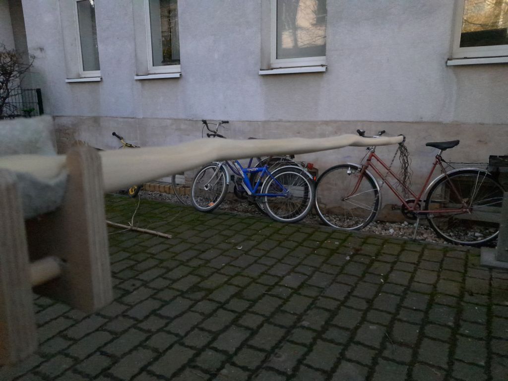

Da wär ein Bild vom entspannten Bogen auf dem Bogen ganz geschickt, sonst kann man nicht richtig einschätzen welche Kurve von Natur aus Deflex/Reflex ist.

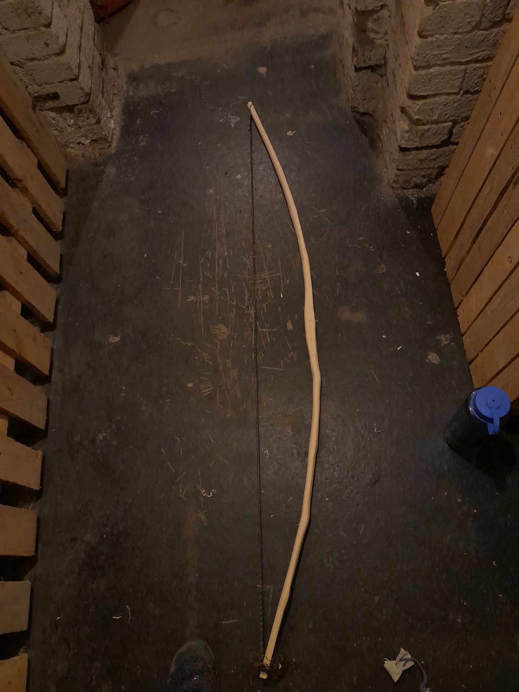

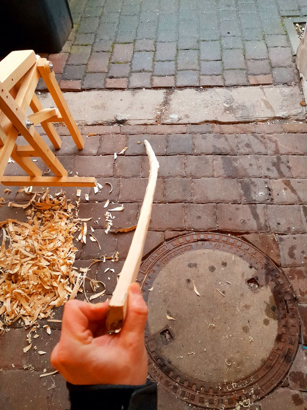

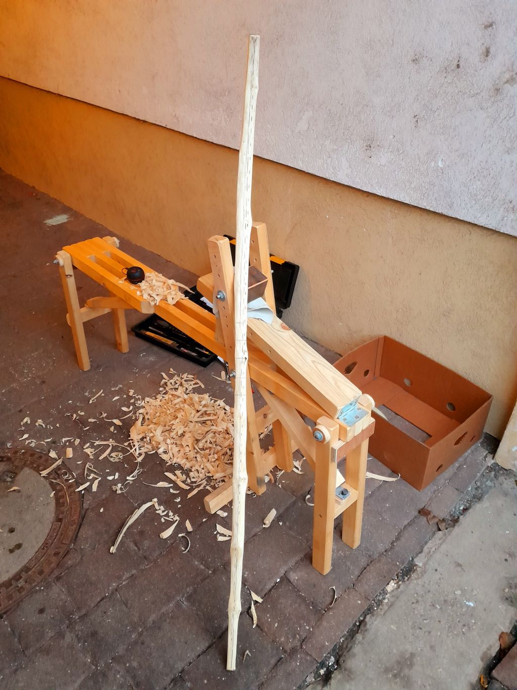

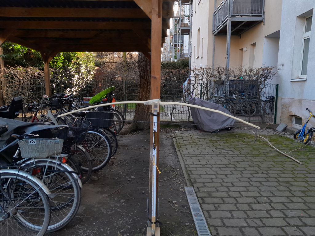

Am 05.02. wurde dann getillert. Bei endlich mal schönem Wetter, man wird ja selbst schon ganz grau bei dem ganzen Sch...wetter.

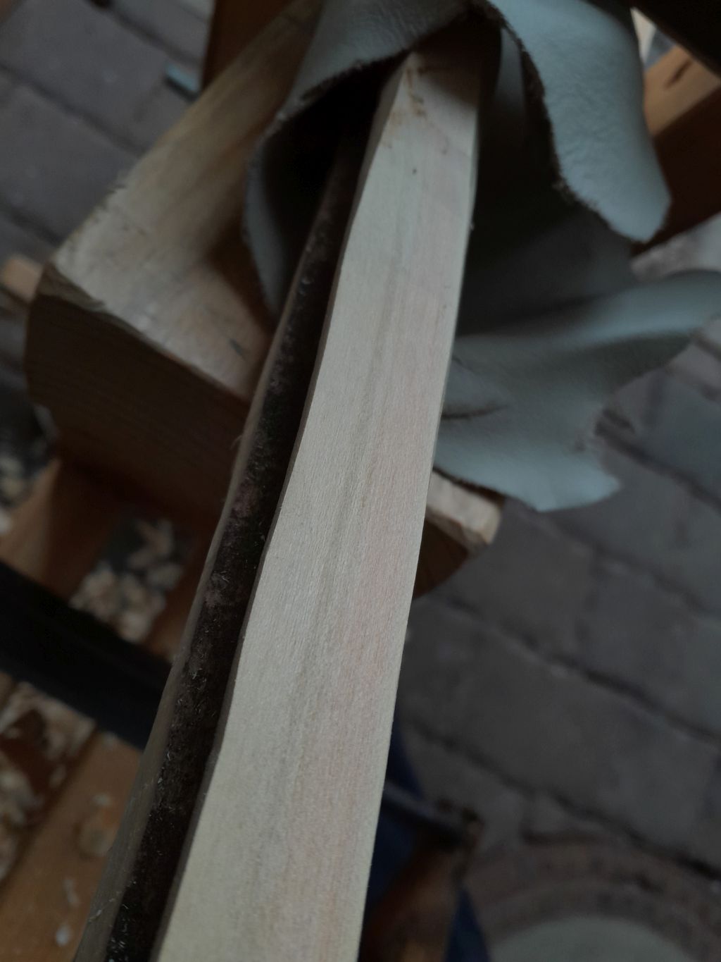

Vorm Tiller von ungebachten Selbstbogen mag ich es, den Rücken zu polieren. Bringts der Bruchfestigkeit was? Wer weiß! Ist aber starkes Voodoo. Das Polieren erfolgte mit einer Saftflasche (Mango, glaub ich :) ).
shiny in the sun
shiny in the sun
noch ein Sonnenbild. Wer weiß wann die wieder mal scheint
nach dem Tillern. Der Reflex ist raus. Der Bogen liegt schief. Rechter WA der obere
bissle reflex zwischen den Ästen/Knoten, vor allem zu den Tips.
andere Seite
andere Seite
fast Standhöhe
fast Standhöhe
fast Vollauszug. Sieht komisch aus... so nach griffnaher Biegung. Passt aber, die kleinen Reflexe arbeiten gut mit, und die deflexen Wellen beidseitig des Griffs sind etwas steifer. Der Griff trägt auch etwas zur Biegeung bei.

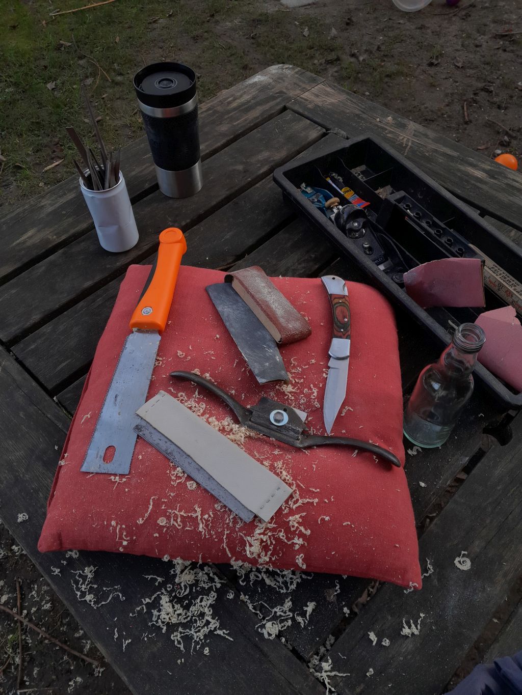

Das verwendete Werkzeug seht ihr hier. Hab viel mit dem Schweifhobel im Bodentiller gearbeitet, bis ich an den Tillerbaum gegangen bin.

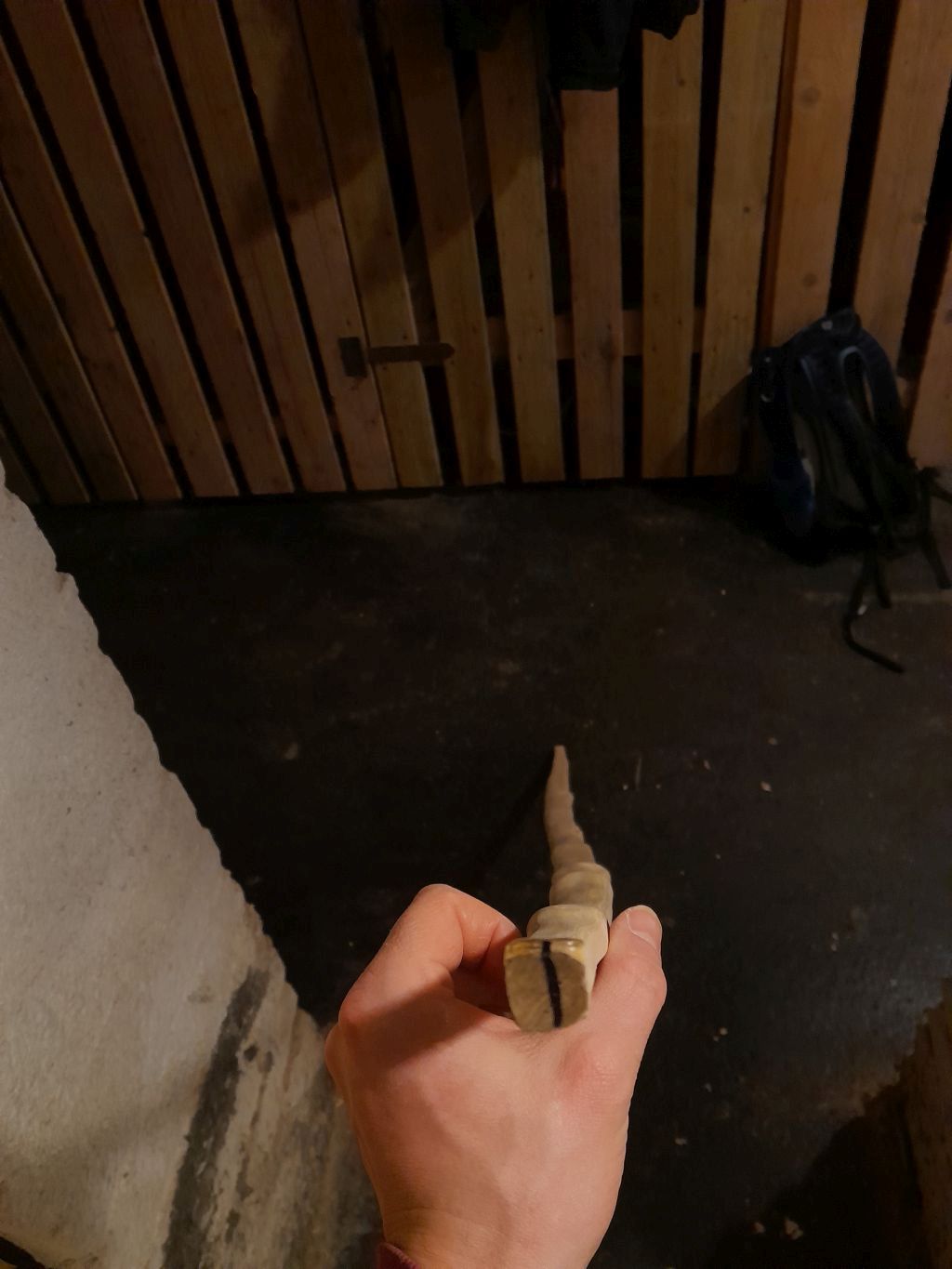

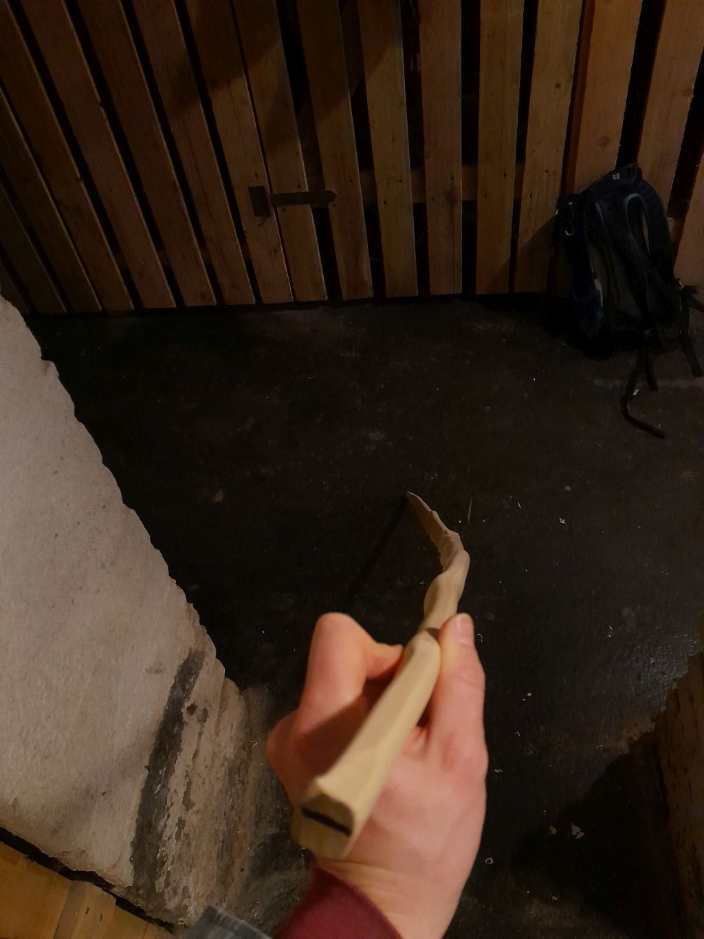

Und dann der Ast/ das Loch im Griff.
Lange überlegt, was ich damit mach, bissl dran rumgeschliffen, und dann beim Schleifstaub rauspusten: Ein sauberer Pfeifton wie von einer Signalpfeife ;D ;D ;D Schade, dass ich euch keine Tondatei einfügen kann. Richtig laut, richtig gut. Das Bleibt drin, ist das ein geiles Gimmick, Bogen mit Notpfeife O0 Hoffentlich hält er, dann kann ich meine Leute aufm nächsten Parcourbesuch nerven ;D

MrCanister123 hat geschrieben: 08.02.2022, 12:15 Da wär ein Bild vom entspannten Bogen auf dem Bogen ganz geschickt, sonst kann man nicht richtig einschätzen welche Kurve von Natur aus Deflex/Reflex ist.
Die Biegung zu dem Zeitpunkt war nicht dolle, ging mir da vor allem um den Sehnenverlauf.

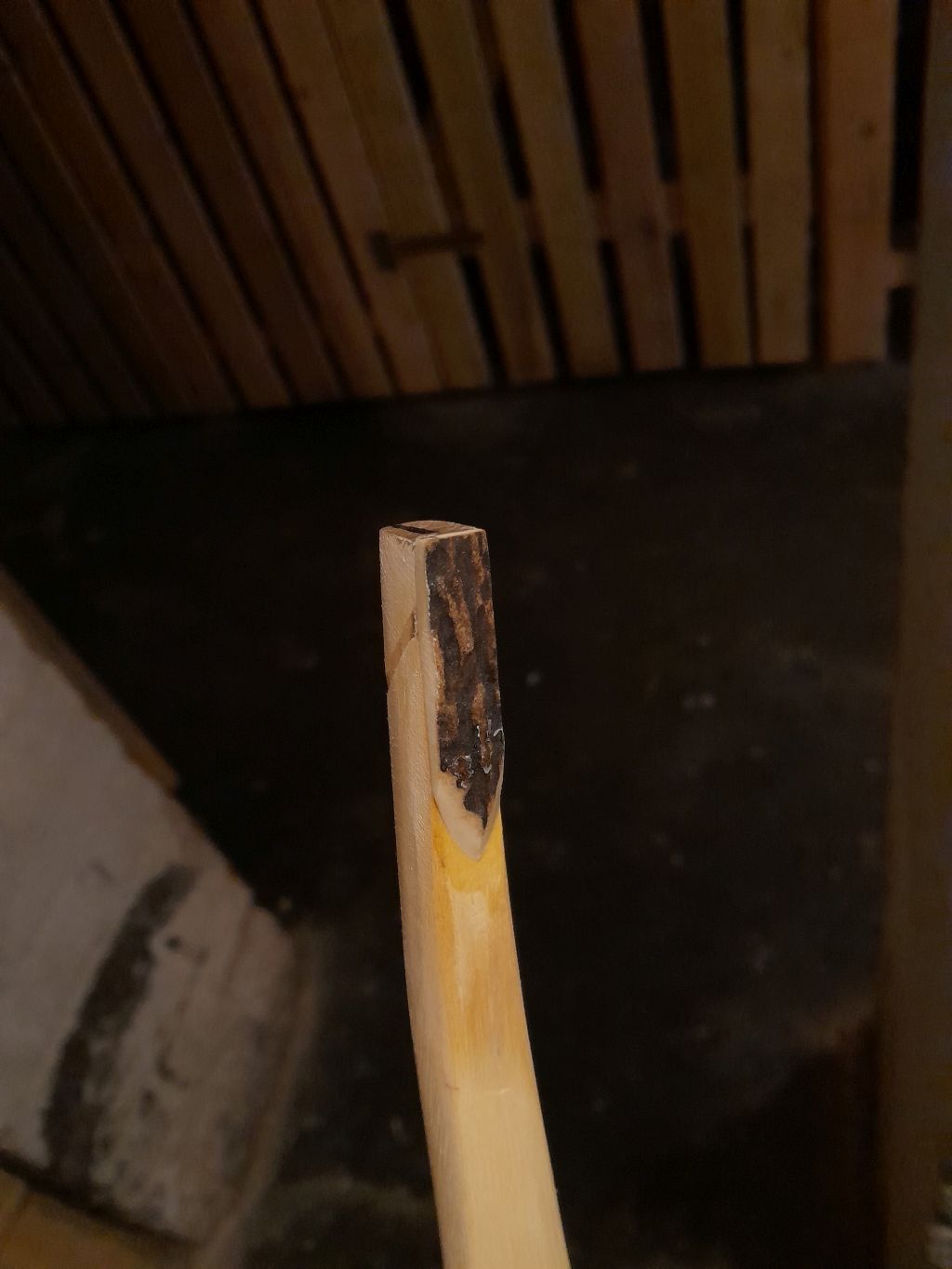

In den letzten Tagen habe ich die Enden leicht geflippt und dabei festgestellt, dass ich das Biegen mit HLP mal üben muss, da bin ich leider talent- und erfolgfrei. Bauchseitig haben sich Risse aufgetan und Splitter aufgestellt, die dann mit Cyanacrylat gefixt wurden, wodurch die Flips aber weniger flippig sind als geplant ::) :-\ .
Nächstes Mal wird wieder gedämpft >:(
Dann wurden noch Overlays und ein Arrowpass aus Geweih vom Hirsch vorbereiten und auf dem Bandschleifer abgerichtet. Leider vergessen Fotos zu machen. Die hab ich heut Morgen ebenfalls mit Superglue angeklebt. Fotos folgen. So, das ist mein Stand. Heut noch Tips ausarbeit und hübsch machen und dann mal schießen und Tiller prüfen... alles verkehrte Reihenfolge, zeitbedingt. :P
Beiträge: 1045
Hat gedankt: 107 Mal
Hat Dank erhalten: 149 Mal
Re: Saplingbow 14, Indie12, Holunder
Beitrag von Indie12 »
Heut morgen erst weitergemacht, gestern kam was dazwischen.
Die Tips auf Breite gefeilt und überschüssigen Sekundenkleber am Arrowpass verschliffen.
Tipoverlay
Tipoverlay
Der Arrowpass. Wohlgemerkt, Pfeilanlage, der Pfeil liegt nirgends auf, ausser auf meiner Hand.
Trägt etwas auf, aber wird durch die leicht außermittigen Sehnenlage ausgeglichen.
