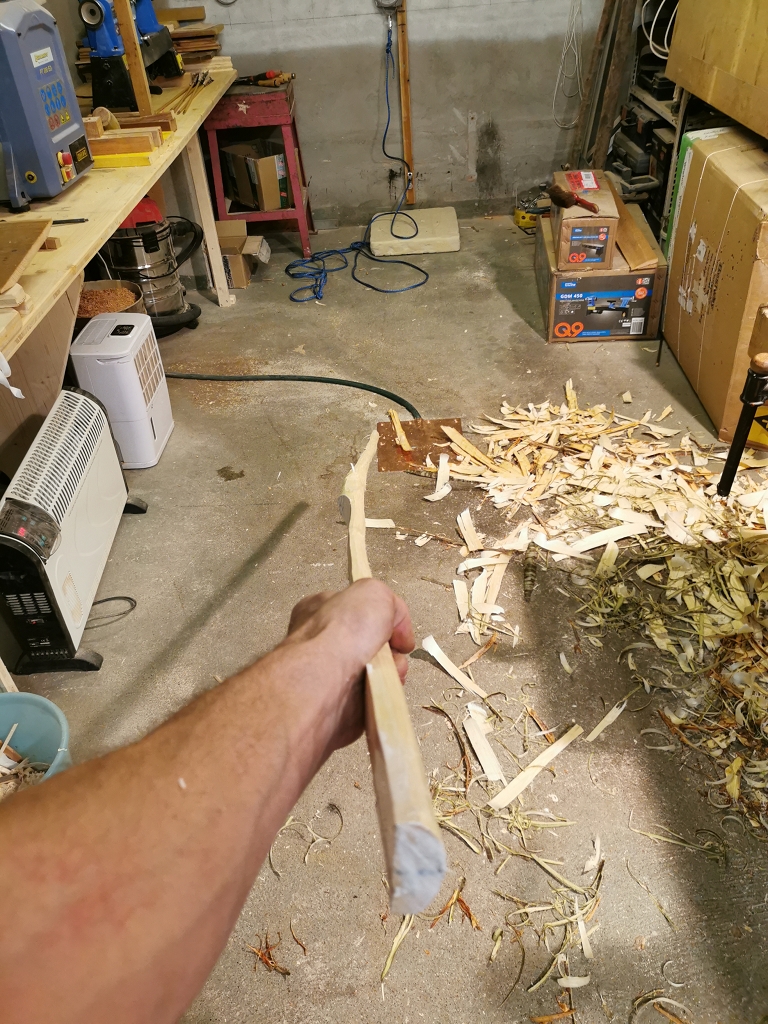

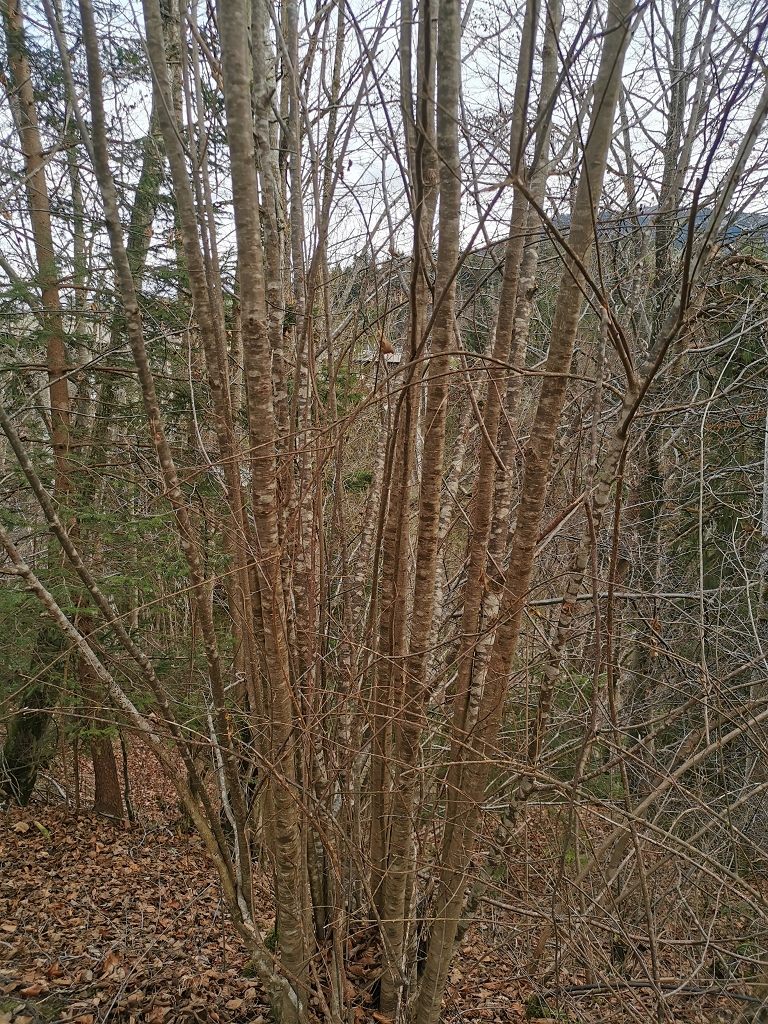

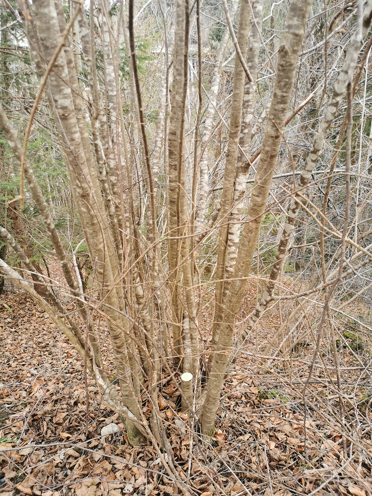

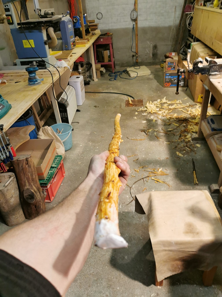

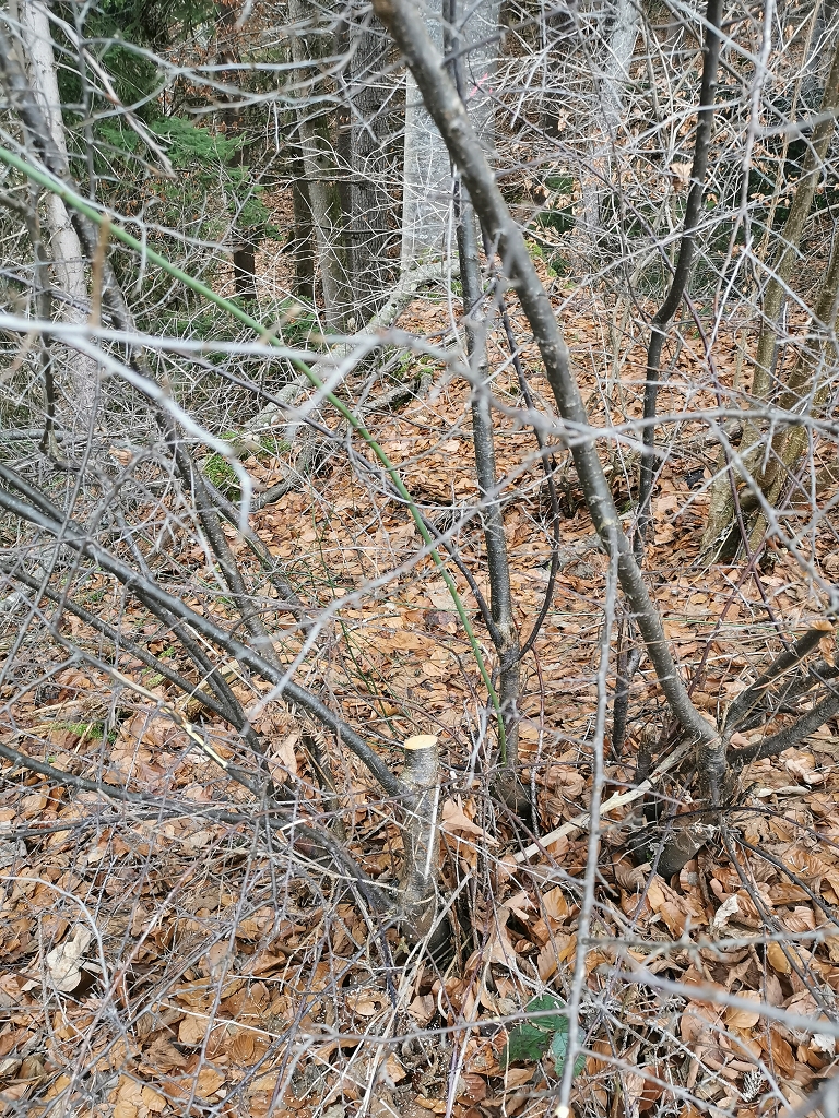

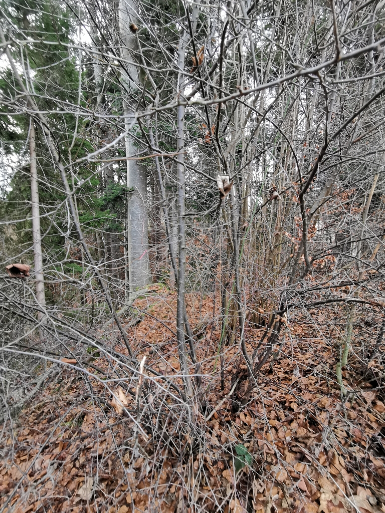

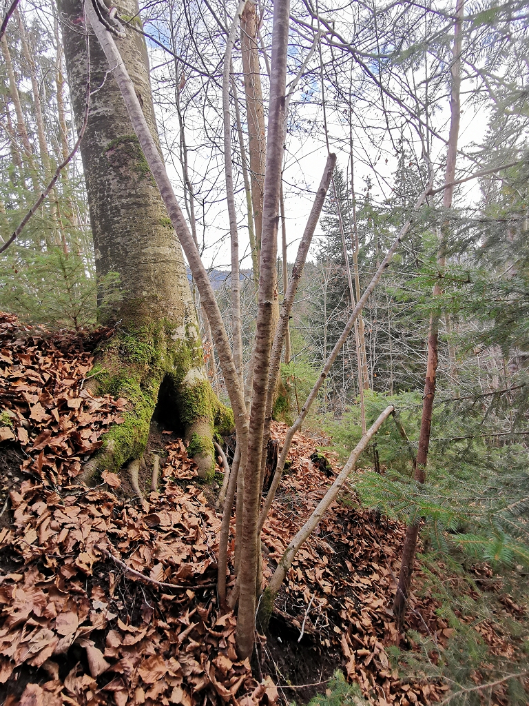

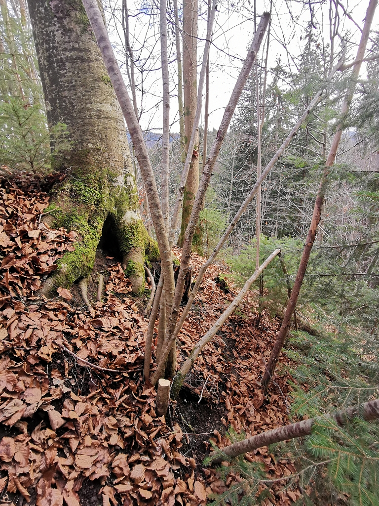

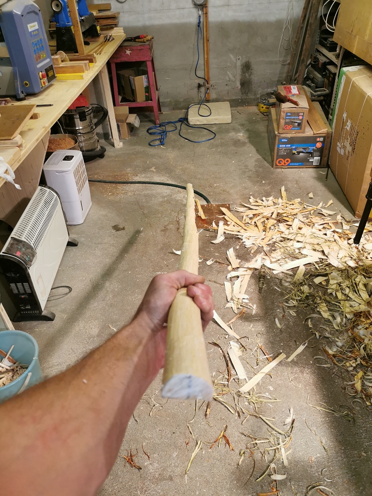

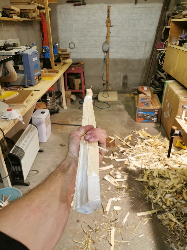

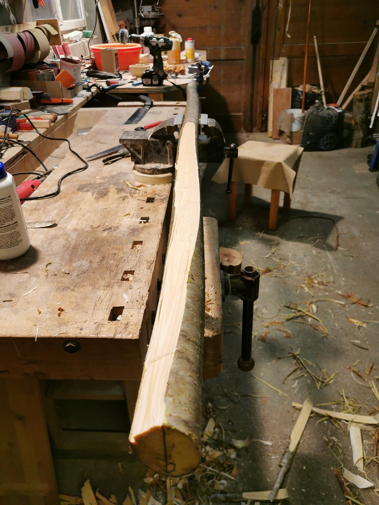

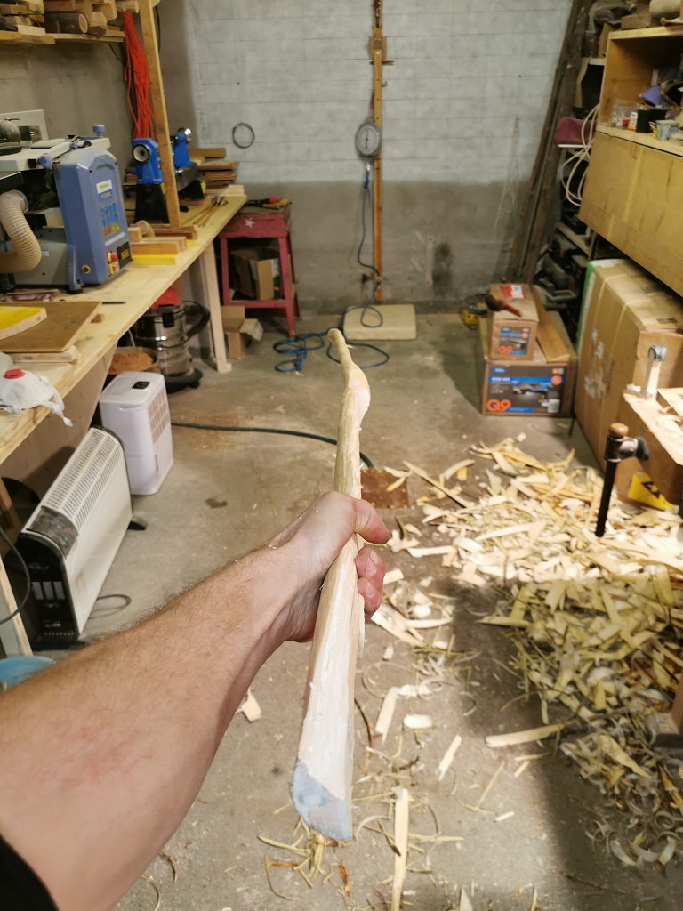

Gestern am Vesper war ich nun endlich auch im Wald um mir was zu sägen. Ich schicke wie immer Hasel (2 Stück) ins Rennen und dazu noch einen Schwarzdorn. Habe alle Saplinge entrindet auf Markkanal abgetragen und mit Weissleim versiegelt.
Hasel 1
Hasel 1
Ab
Ab
Hasel 2
Hasel 2
Ab
Ab

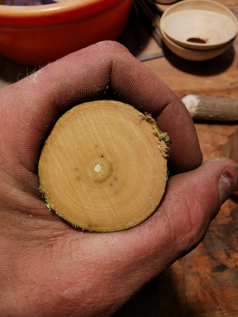

Schwarzdorn
Schwarzdorn
Ab
Ab

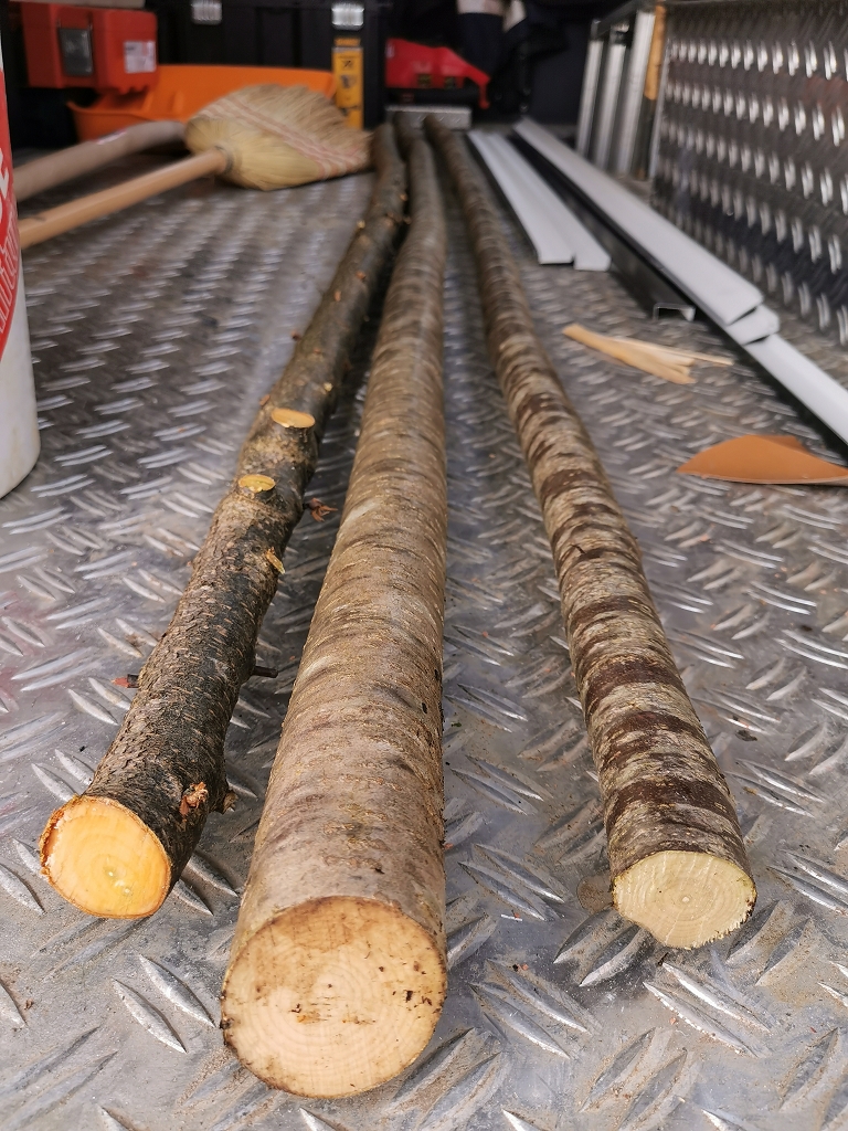

Alle Drei
Alle Drei
Schwarzdorn
Schwarzdorn
Schwarzdorn
Schwarzdorn
Schwarzdorn
Schwarzdorn
Hasel
Hasel
Hasel
Hasel
Hasel mit Drehwuchs...
Hasel
Hasel
Hasel
Hasel
Reststücke werden evt für Griffaufdopplung noch gebraucht.

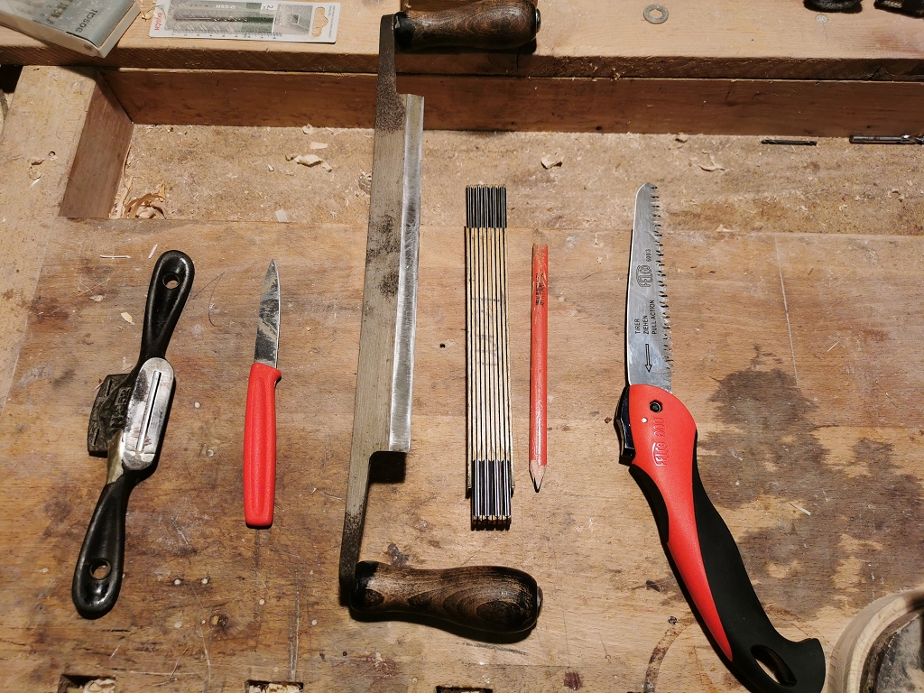

Die gebrauchten Werkzeuge
Die beiden Hasel wurden auf 182cm gekürzt und der Schwarzdorn hat 160cm.
Nun liegen sie für eine Woche in der Garage bevor ich die Hasel ins Haus nehme, der Schwarzdorn liegt wahrscheinlich ein Bisschen länger im kalten um Nichts zu riskieren.
Wünsche allen ein gutes gelingen, gruss Tom :)
