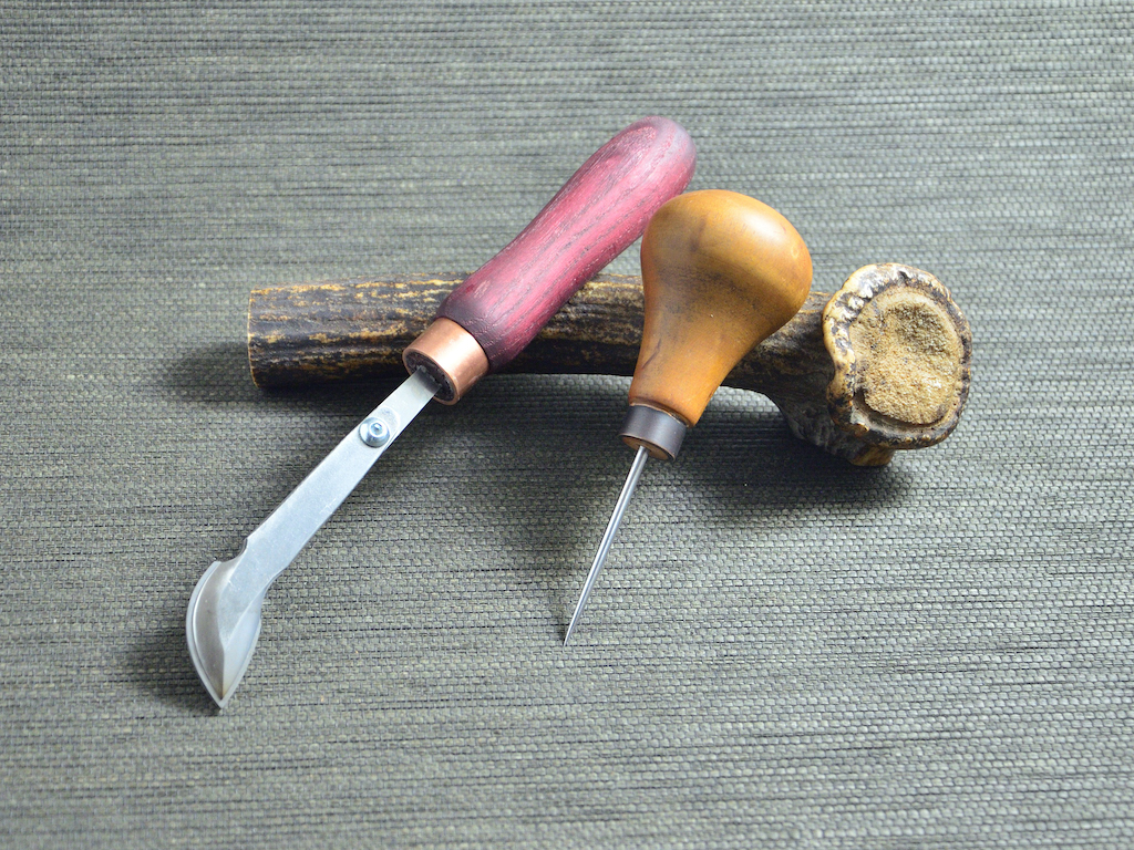

Neulich hab ich hier verschiedene Werkzeuge vorgestellt die ich gebaut habe. Darunter war ein verstellbares Reiffeleisen.
Ich mache gerne Werkzeuge, erstens weil es mir Spaß macht und zweitens um Neues auszuprobieren. Hier zum Beispiel geschlossene Zwingen herzustellen
Nun ich habe zwei weitere Reiffeleisen gebaut diesmal mit festem Abstand. In der Ausführung habe ich mich an dem Eisen von Crimson Hides angelehnt, zumindest was die Kopfform angeht.
Beide Werkzeuge sind aus Reststücken gebaut.
Die Griffe sind Imbuia und Wacholder
Stahl ist SB1 bzw. CPMS35VN
Die Zwingen aus Kupferrohr, oval geformt und geschlossen verlötet.
Das Eisen mit dem Imbuia Griff hat einen Rillenbreite von 1,5 mm, das Eisen mit Wacholder Griff 1 mm.
Ich habe dann noch schnell zwei Scheiden aus Lederresten genäht damit die ungehärteten Köpfe geschützt sind

Schick! Hast Du die Griffe am Schleifer geformt?
Die Zwingen aus Rohr und Platte, verlötet? Oder aus Rohr und getrieben?
Ich muss aber sagen, dass ich diese Form der Creaser, du Du jetzt vorgestellt hast, noch nie gesehen habe!

Hallo Haitha,
Die Zwingen sind aus Kupferrohr welche ich oval gedrückt habe. Die Platte ist hart eingelötet, hier habe ich einfach ein Stück Rohr aufgeschnitten und flach gemacht.
Die Griffe sind dann am Bandschleifer vorgeformt und mit Raspel, Feile und Schleifpapier endgeformt. Die Griffe selbst sind ja oval.
Ich muss sagen dass ich den Griff aus Imbuia eigentlich „versaut“ habe. Die Zwinge ist nicht in der Flucht zur Mittelachse so das die Platte etwas schräg steht. Aber das Holz ist schön, das Werkzeug ist für mich. Zudem erinnert es mich bei jeder Nutzung wo ich besser werden kann.
Ich hab ja erwähnt die Kopfform ist bei Crimson Hides „geklaut“. Ich hab ein parr Prickeisen von denen, die machen top Werkzeuge. Zudem sind die Eigentümer richtig nett, ich mich mit denen 2018 als in Singapur war mal auf einen Kaffee getroffen (und auch Werkzeuge mitgenommen)
