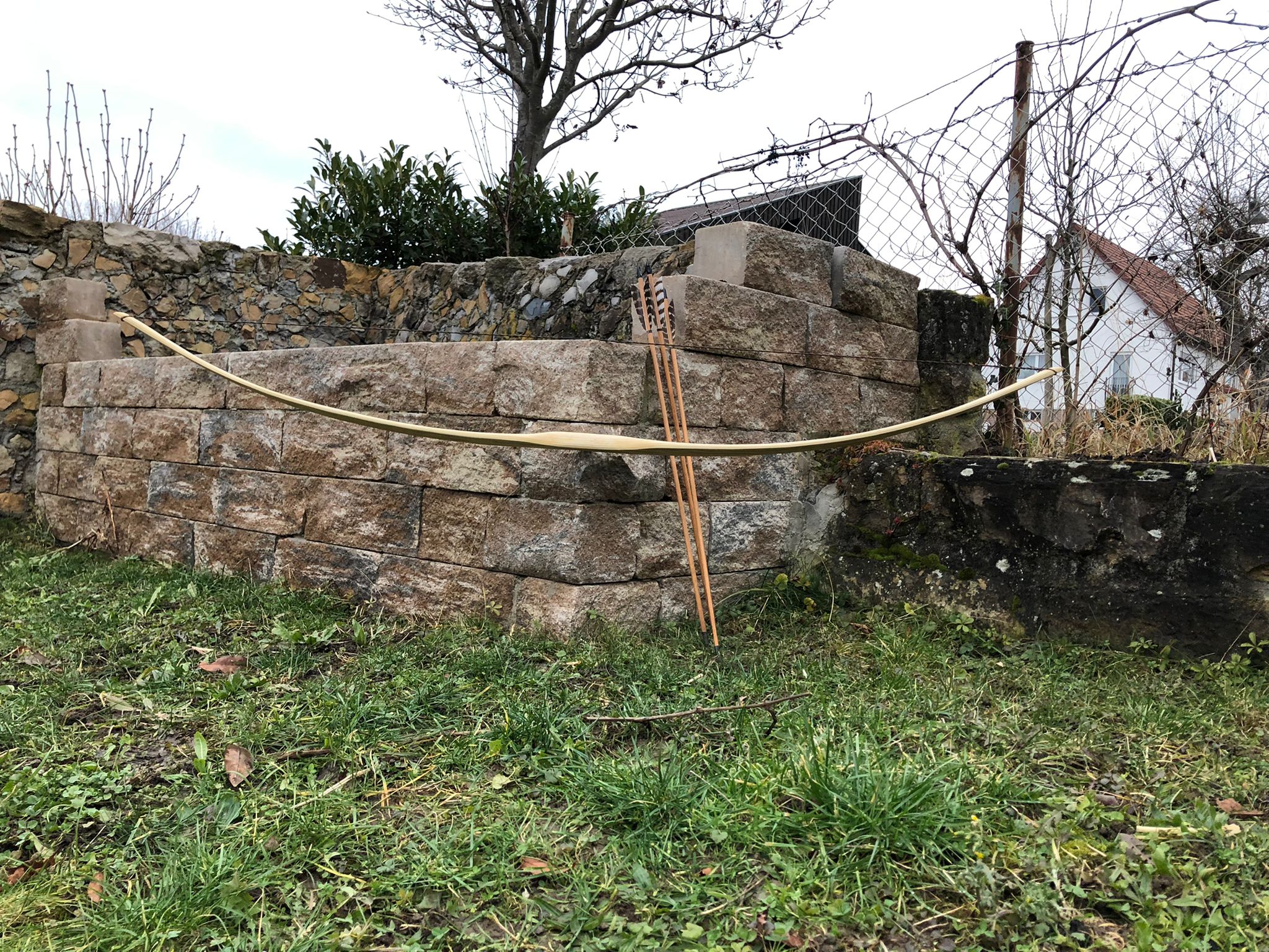

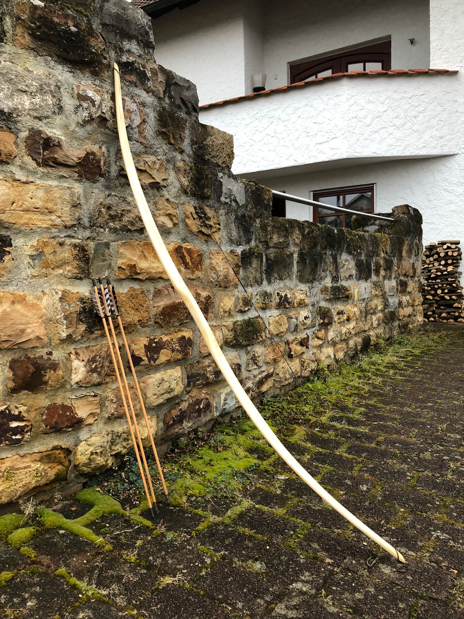

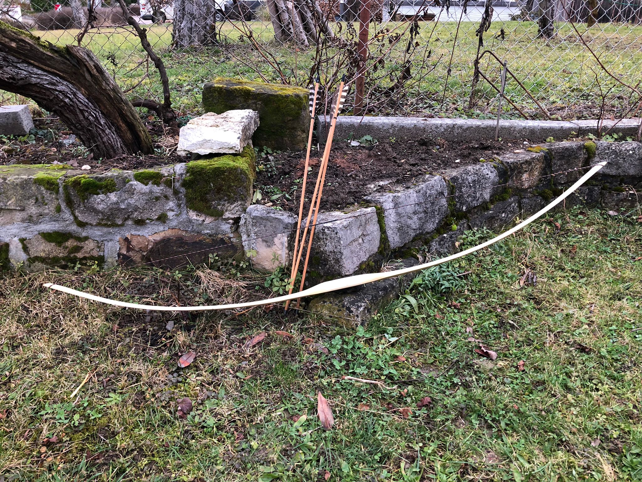

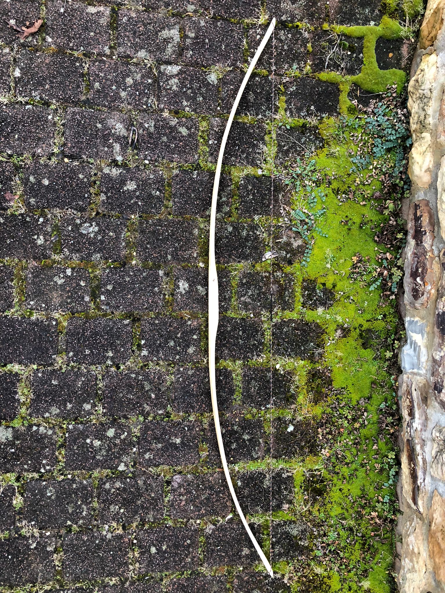

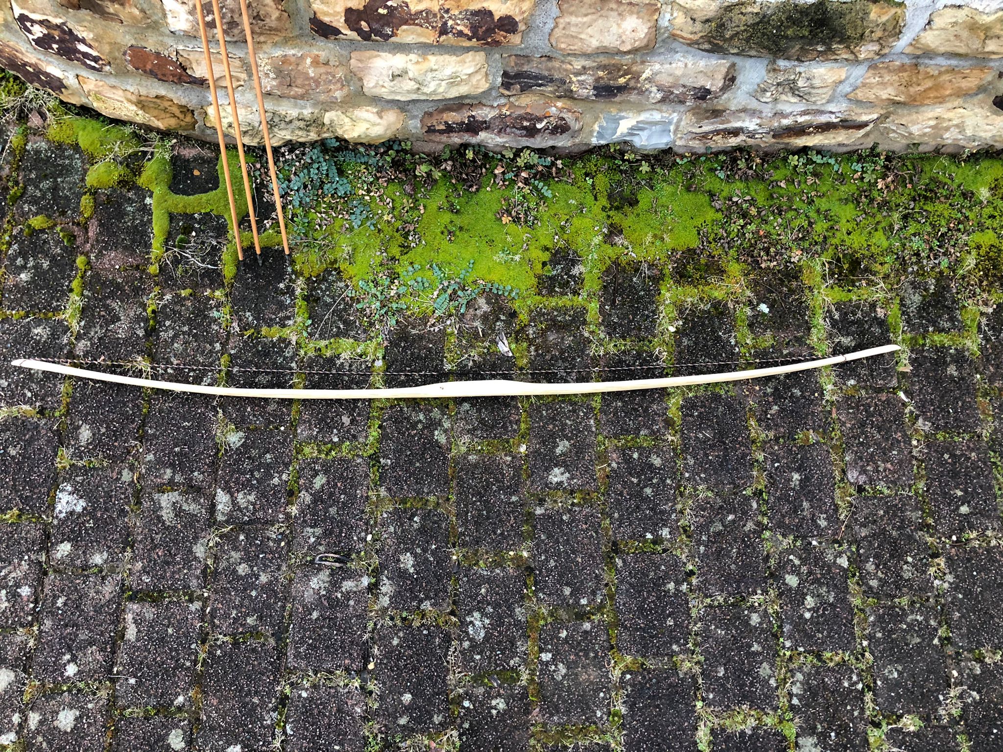

Am Rande des Saplingturniers mal ein Bögle, das ich parallel gebaut hab, weils ja 70% von meinen Saplings verdreht hat 🤪
Das kam dann dabei raus:
Holz: Esche
NtN: 168cm
Gewicht: 480g
Zuggewicht: 55# 28,5", max. 58# 29"
Sehne: Dacron 14 Strg
Finish: 2 x Leinölfirnis, 1x Bienenwachs
Bilder sagen kehr wie 1000 Worte:
PS: Sorry, die Bilder sind teilweise bissl überbelichtet und Holzstruktur wird schwer zu erkennen sein :/

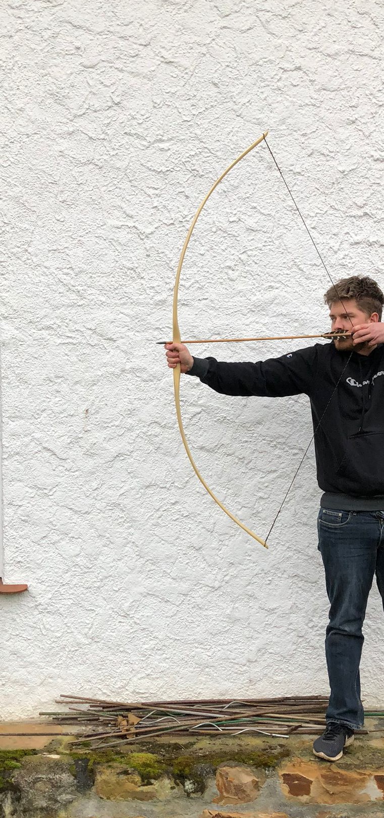

Servus, mit 165 cm Länge und Esche auf 55# da ist dir ein toller Bogen gelungen.
Wie breit sind die WA nach den fade outs?
Bei den Fotos bei hellem Holz etwas unterbelichten wäre besser.
Der Bogen hätte sich noch ein paar bessere Fotos verdient.

Wahnsinn, davon kann ich derzeit nur Träumen.
58#@29 bei einer Länge von 165cm.
Respekt.
Magst Du die Maße des Bogendesigns mit uns teilen?
Beiträge: 1521
Hat gedankt: 59 Mal
Hat Dank erhalten: 95 Mal
Re: Esche 55#
Danke euch!
Bei einem Punkt muss ich mich korrigieren :P
Hat eine Läng von 168cm, habs oben korrigiert.

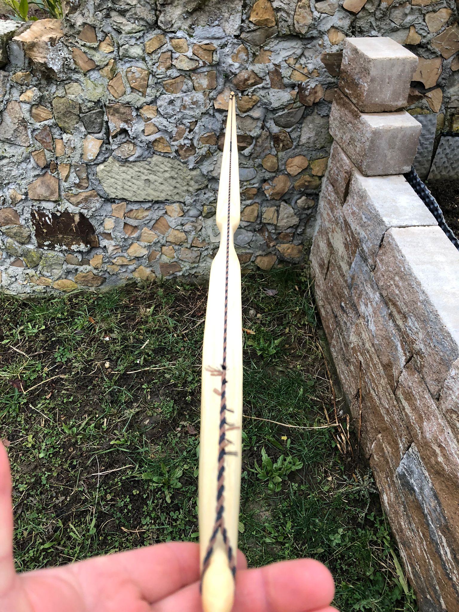

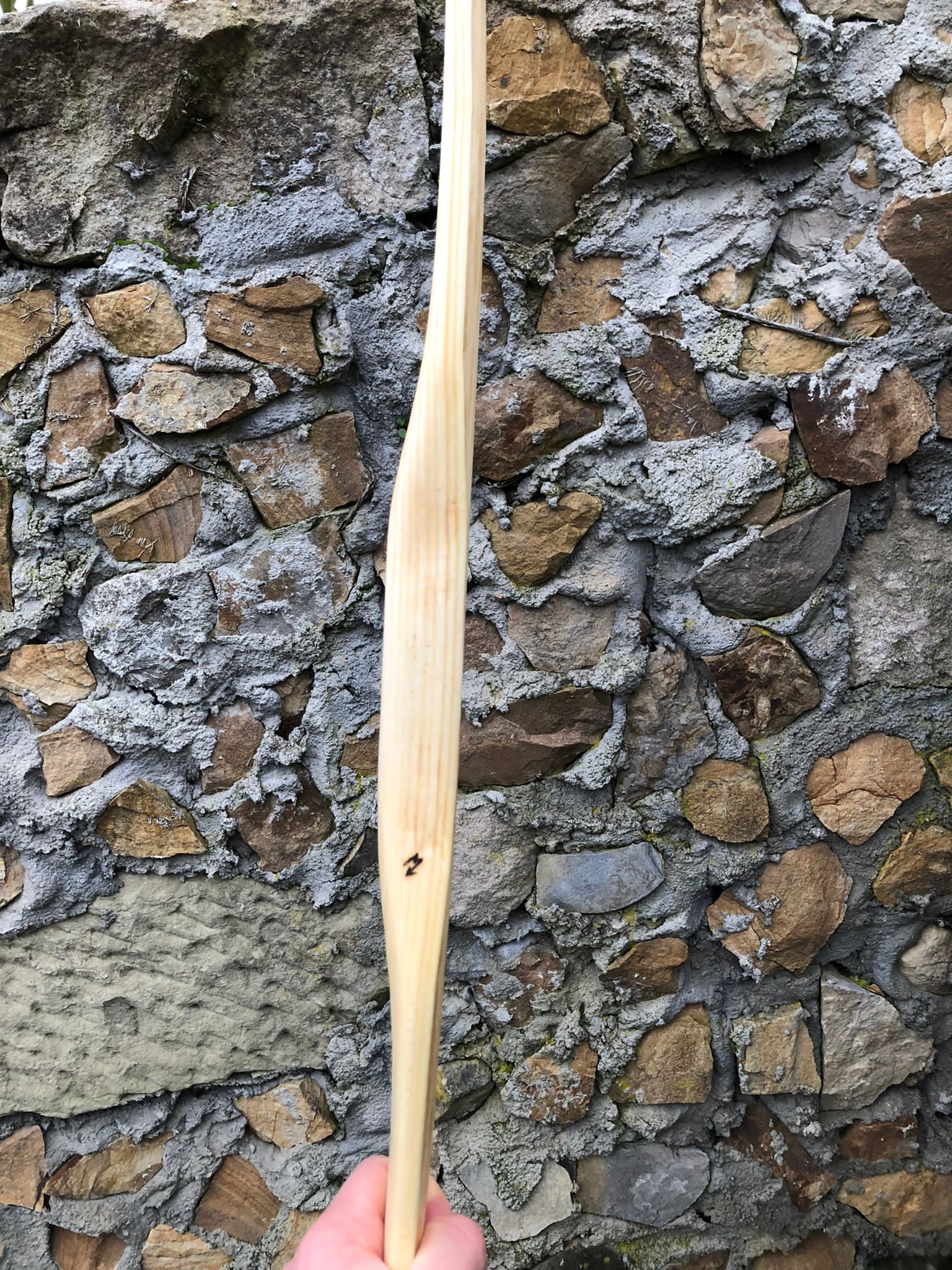

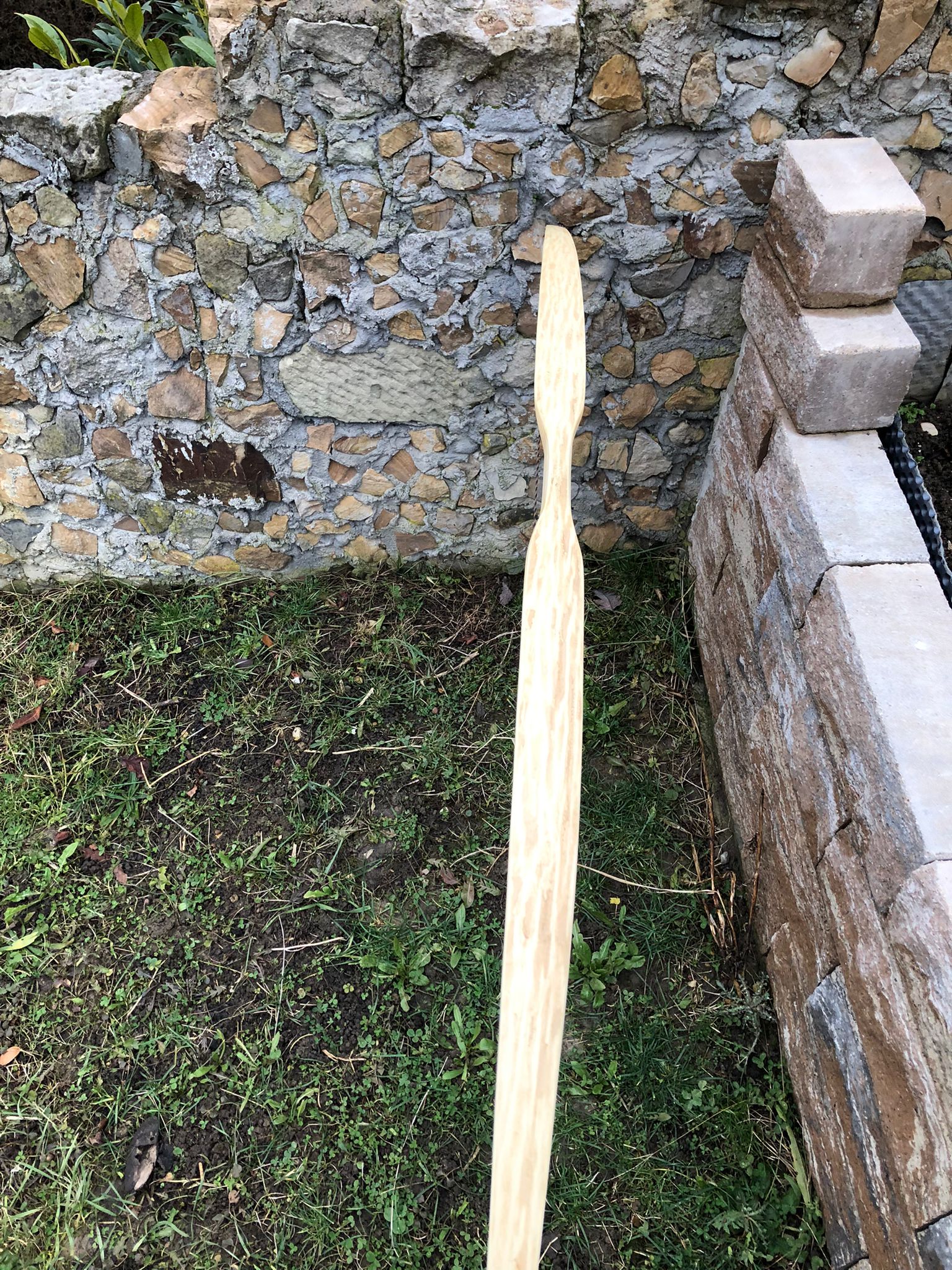

Zur Breite (betrifft beiden WA):
Die Breite der WA nach den Fadeouts liegt bei 55mm, dann verringert sich Diese auf den nächsten 20cm um 10mm dann pyramidal bis zu den Nocken auf 15mm

Servus, anscheinend tut die große Breite der WA dem Holz gut, muss auch mal breiter bauen.

Jup sieht nach nem vernünftigen Nebenprodukt des Saplingbauwettbewerbs aus. Für mich sieht der untere WA einen ticken stärker als nötig aus. Ich würde ihn vermutlich noch leicht nachschwächen, ohne den positiven Tiller ganz zu eliminieren. Was nicht heißt, dass das "richtig" ist, wäre nur mein Gefühl nach dem Auszugfoto.
Mein Erstlingswerk mit ähnlichen Maßen und 60# Ausgangszuggewicht hat mittlerweile tüchtig Set entwickelt. Eines der nächsten Projekte daher: Rööösten was die HLP hergibt. Und wieder ein bisschen runtertillern, da mir die 60# noch viel zu hoch sind. Je mehr ich mich darüber mich informiere und meinen Bogen betrachte, desto mehr komme ich zu dem Schluss, dass Esche oft erst damit einen langfristig stabilen und effizienten Bogen ergibt. Den nächsten Weißholzbogen würde ich direkt tempern. Schonmal probiert? Du baust ja viel Esche, könnte sich lohnen damit Erfahrungen zu sammeln.
Grüße Klaus
Beiträge: 1521
Hat gedankt: 59 Mal
Re: Esche 55#
@Thomas: So vermeidest halt echt die Stauchrisse, deshalb lass ich sie gern noch ein paar mm breiter.
Ist dann halt ein paar Gramm schwerer, aber dafür wird der Bogenbauch mehr geschohnt ;) Find das lohnt sich.
@Christian: In der Kürze liegt die Würze ;)
@Klaus: Die WA sind eigentlich gleich stark, ich schau mal ob ich noch eins an der Tillerwand find, da siehsts.
Bzgl. Rösten bin ich mir noch bissle unsicher. Hab dann irgendwie immer Bammel dass ich ein Bereich mehr röste wie den anderen und der WA dadurch in dem Bereich geschwächt ist.
