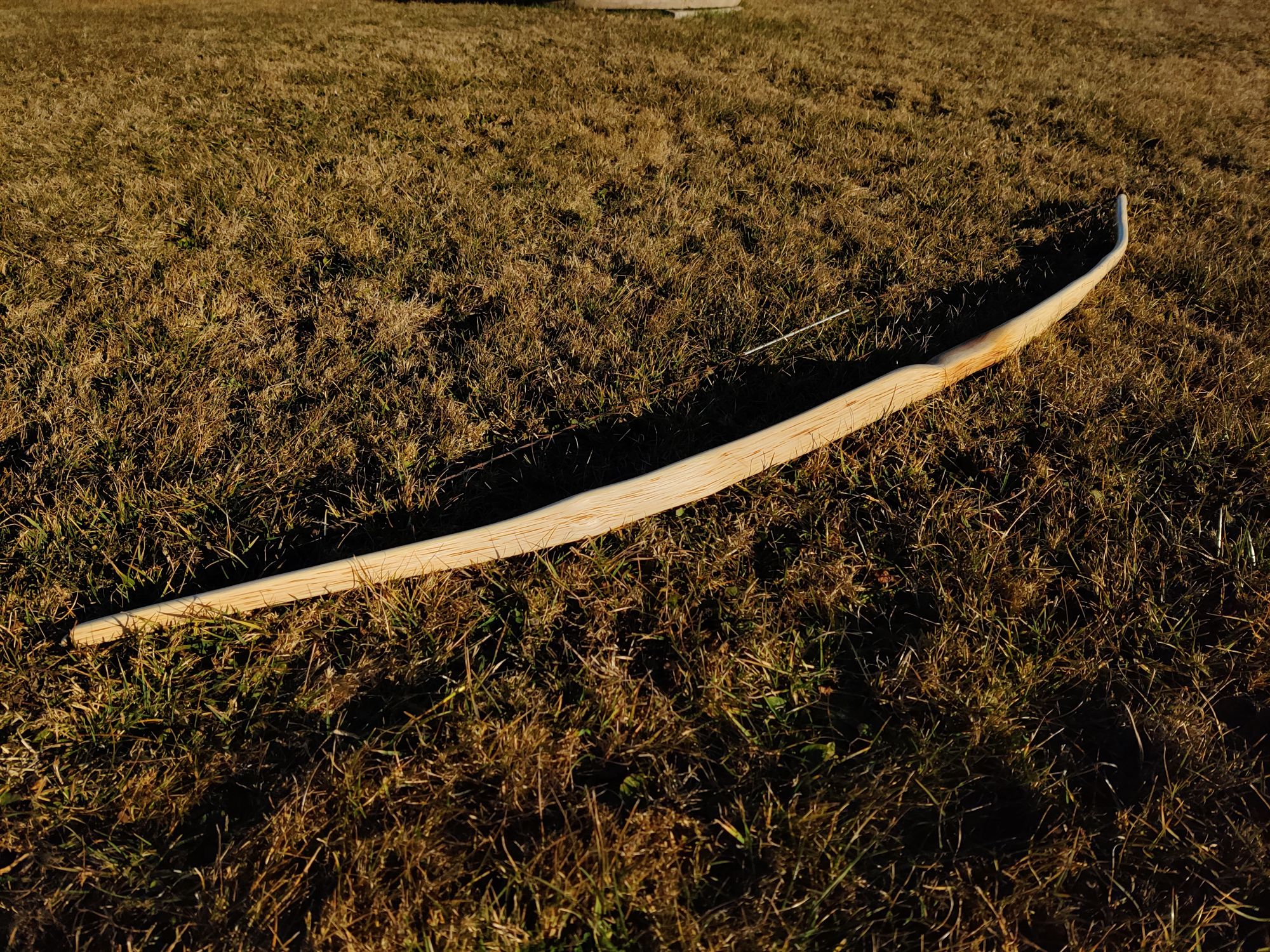

Eiche 53#@28,5"AMO
Holzart: Eiche (vermutlich Stieleiche)
Länge N/N: 176,5cm bzw 69,5"
Zuggewicht: 53#@28,5"AMO
Gewicht: 597g inkl. Sehne
Sehne: 12 Strang Dacron
Finish: Leinölfirnis

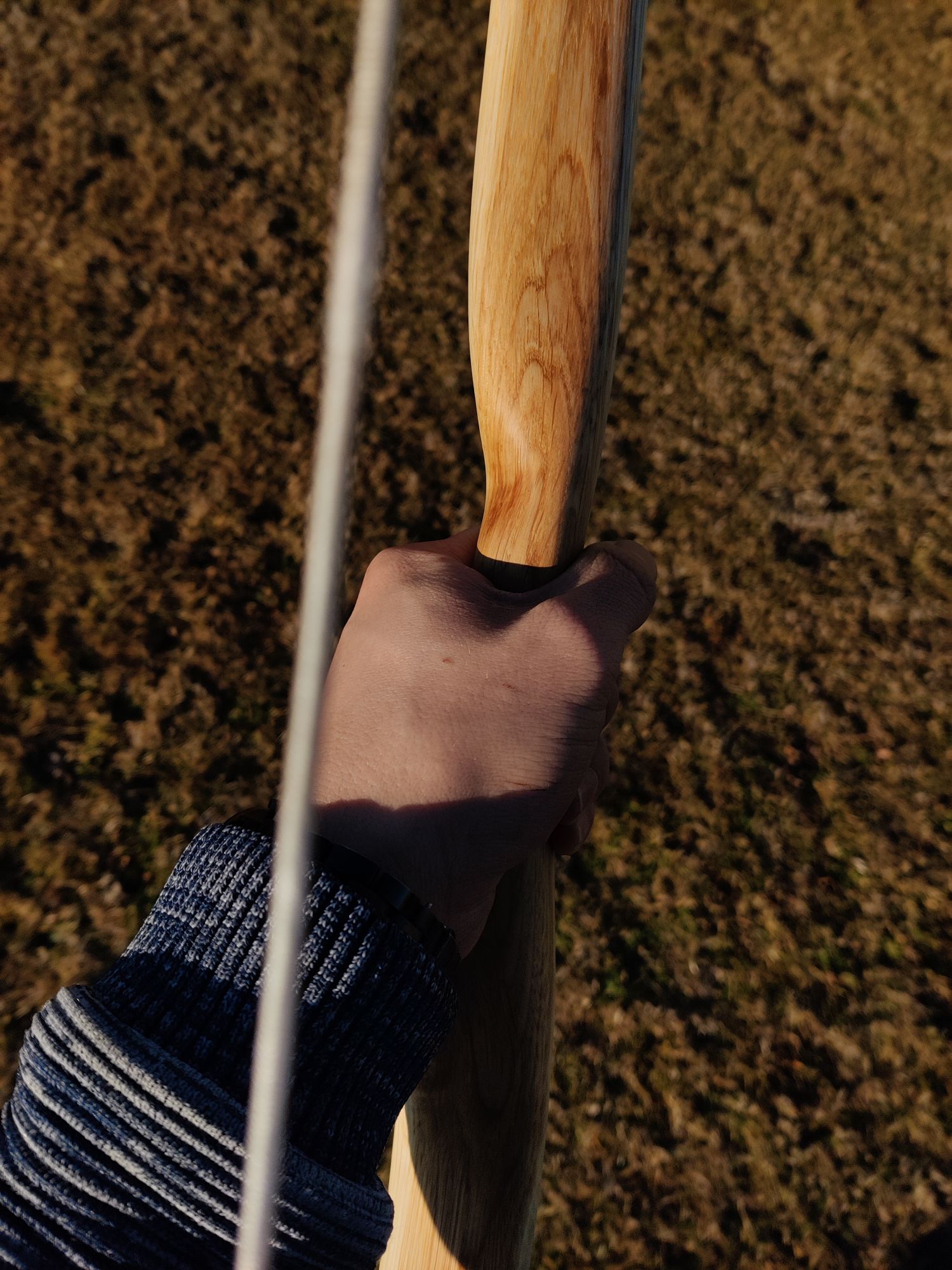

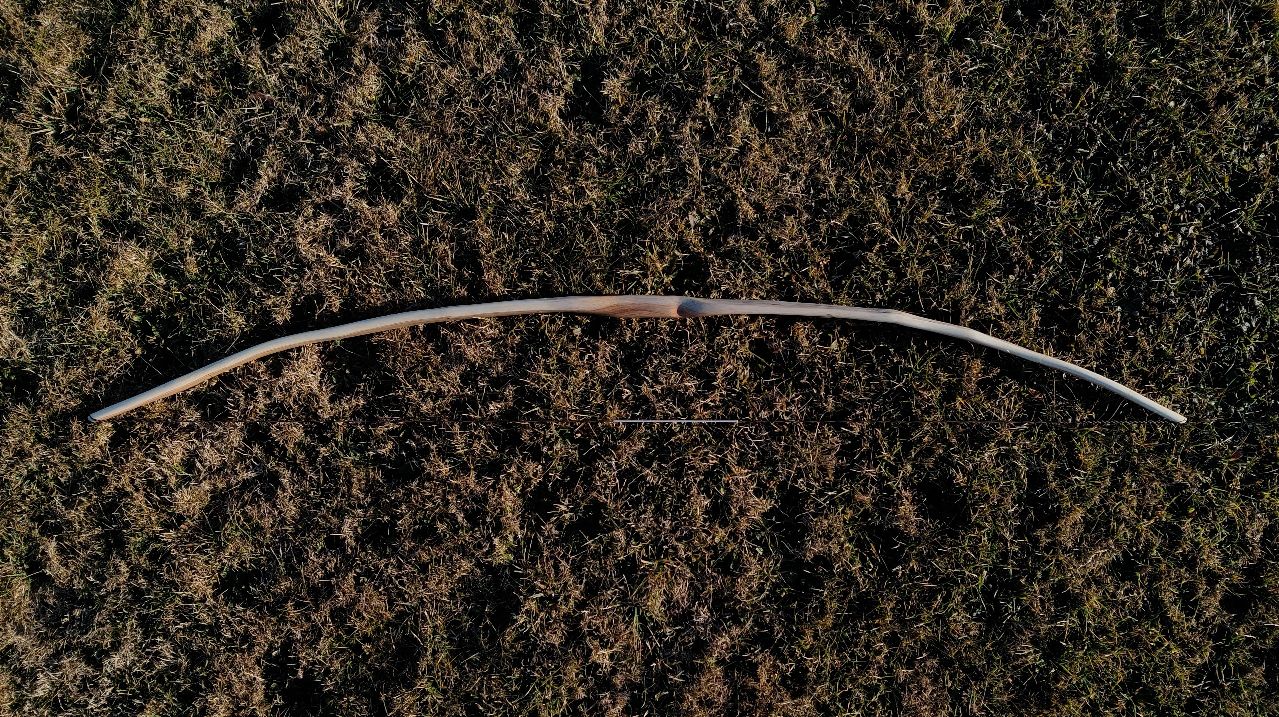

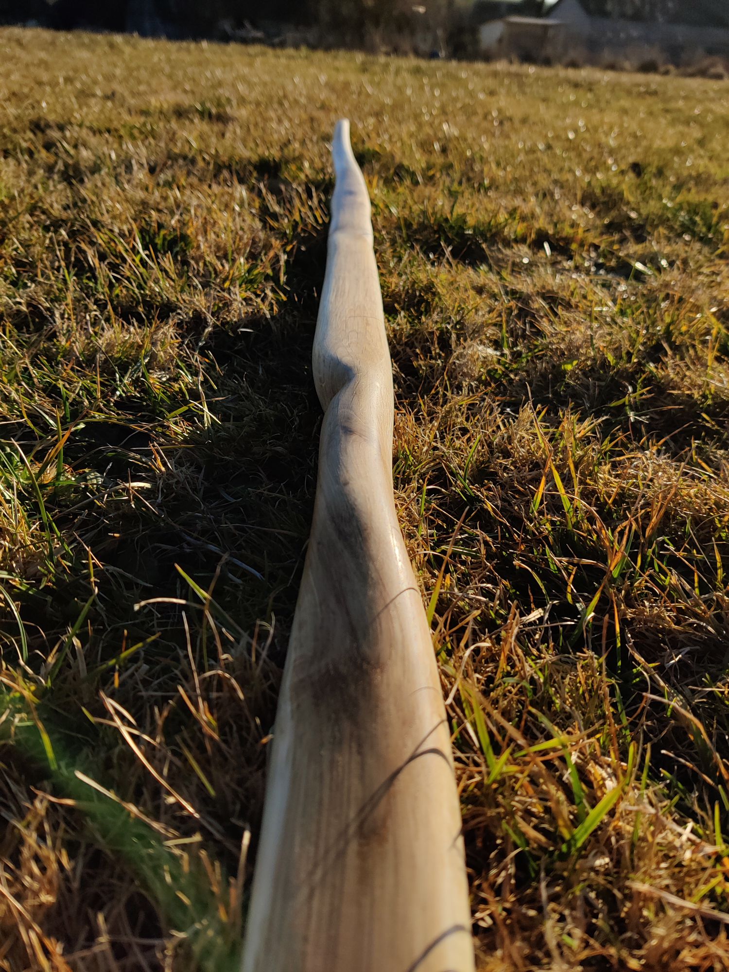

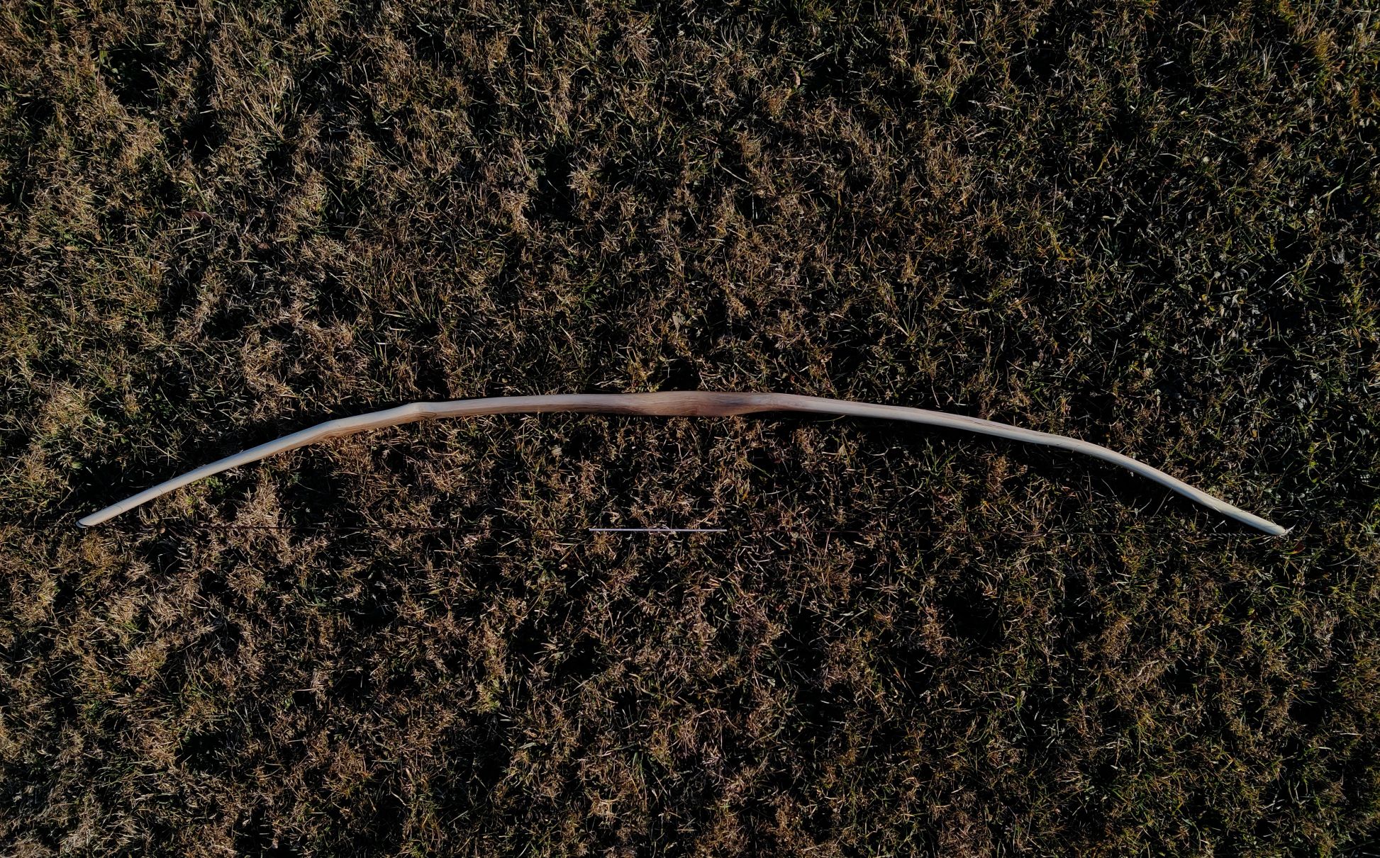

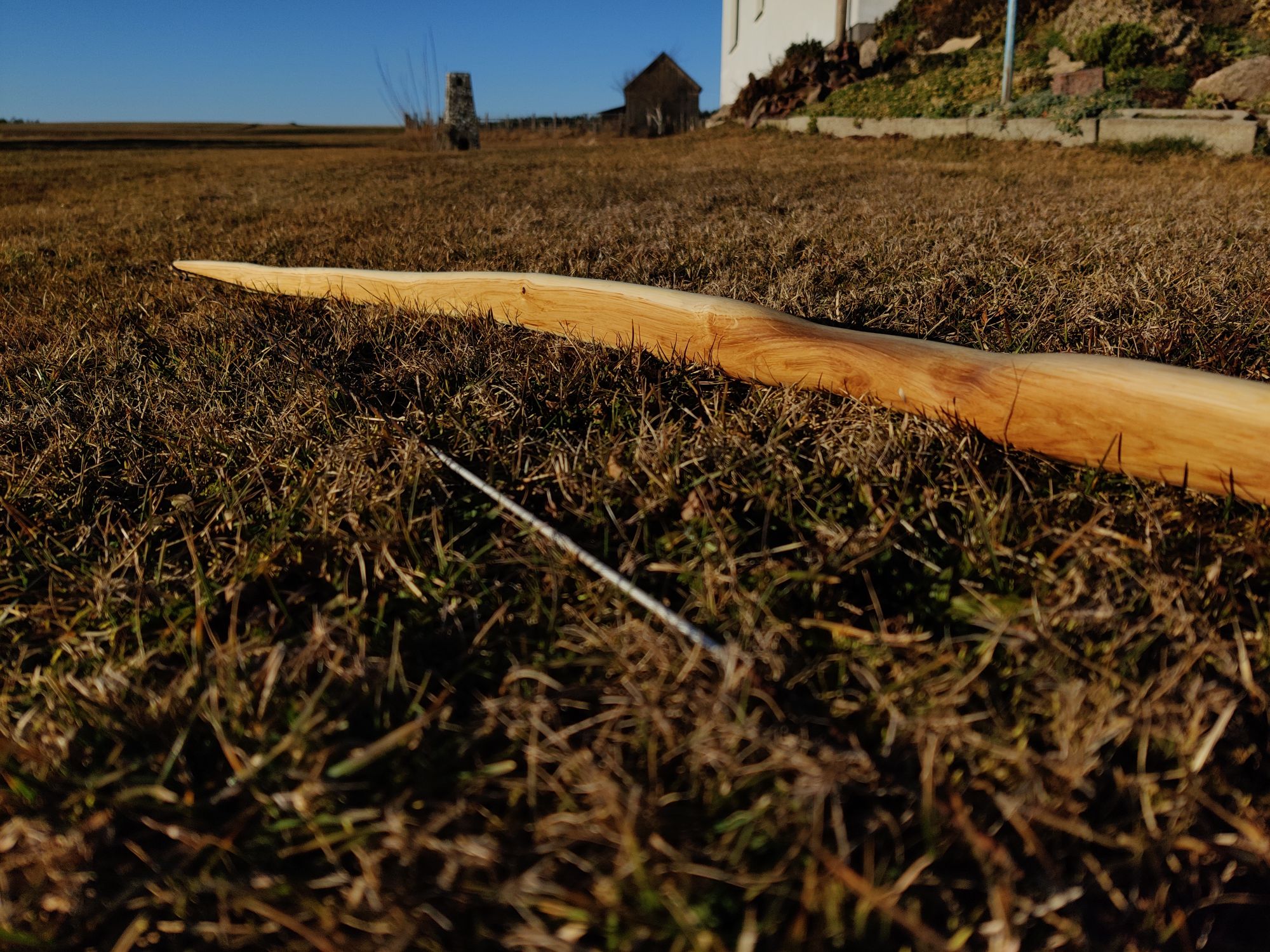

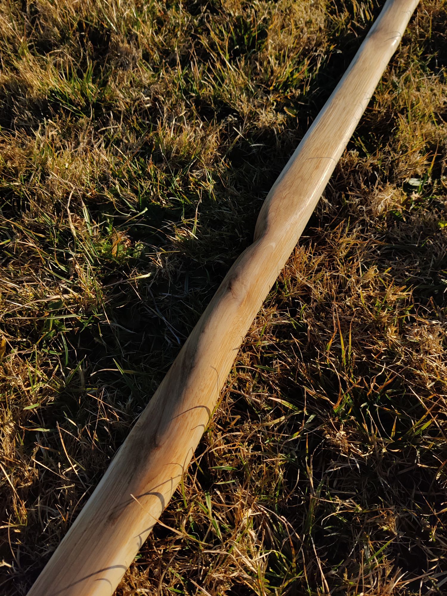

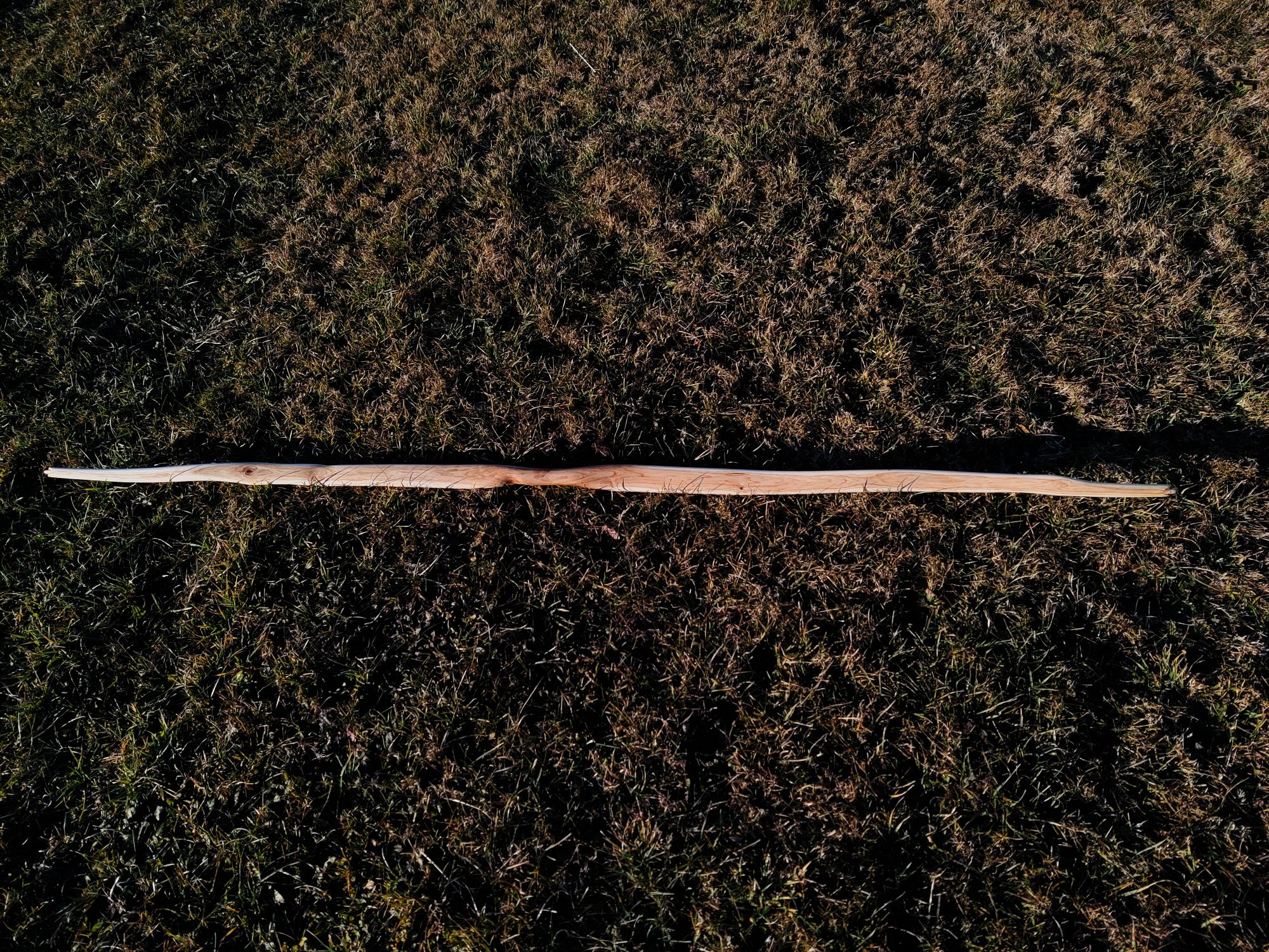

Tja hier nun mein Kandidat vom Sapturnier, da ich dachte das Turnier endet erst heute 🤦🏻. Die Wurfarme sind an den Fades ca 40mm breit und verjüngen sich auf 16mm. Der Wurfarmquerschnitt ist Ellipsenförmig. Von Stauchrissen keine Spur. An der Nocke selbst ist er 6mm breit. Set liegt direkt nach dem abspannen bei 7cm. Nach 2 Stunden noch 5,5cm. Mein Chrony ist leider kaputt aber die Geschwindigkeit würde ich mal als durchschnittlich einstufen. Ich werde mit dem Holz bestimmt noch öfter Bögen bauen um herauszufinden welches Design am besten funktioniert.
Direkt nach dem abspannen 7cm Set
Nach 2 Stunden noch 5,5cm Set

Schöner Bogen aus totgesagtem Holz.
Superschöne Maserung!
Ich wär auch dafür, den noch im Sap zählen zu lassen.
Falls dein Chrony mal repariert/ ersetzt ist, würde mich mal die Pfeilgeschwindigkeit interessieren.
Daumen hoch, sauber abgeliefert!
