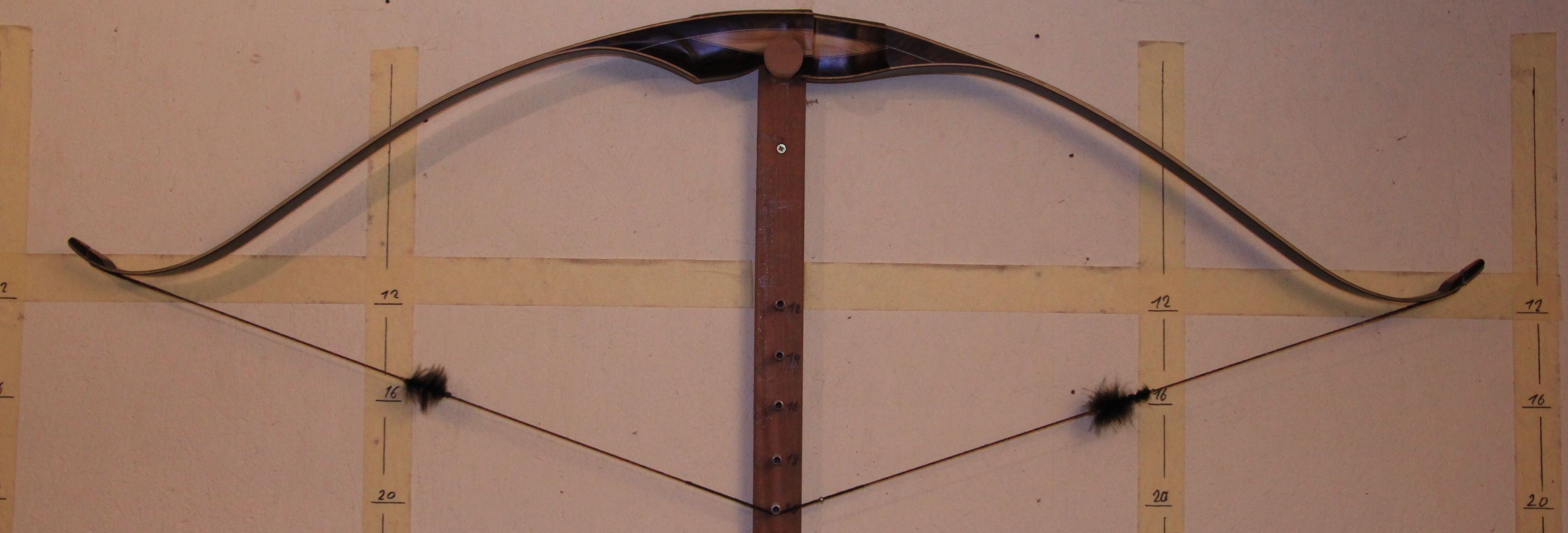

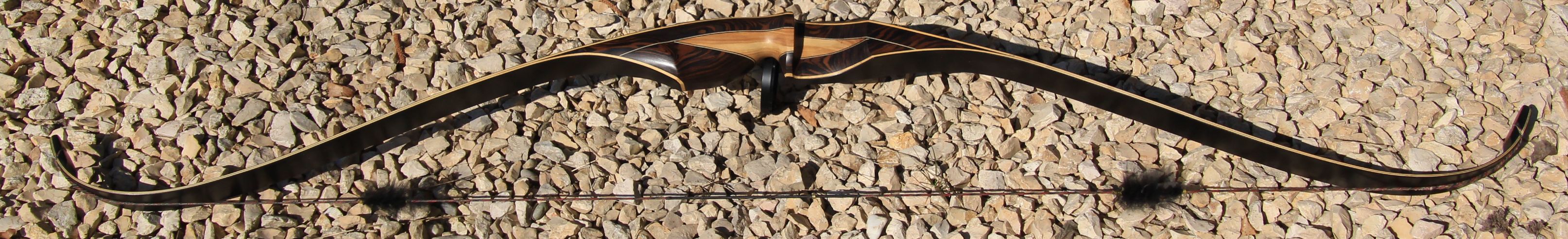

hallo,
hier wieder einmal etwas Neues aus der Bastelecke am Bodensee. Ein einteiliger Recurve mit ca. 25lbs war gewünscht, jedoch nicht so Augenunfreundlich wie der Rk55, RK56 (die mit Carbon-Kevlar)

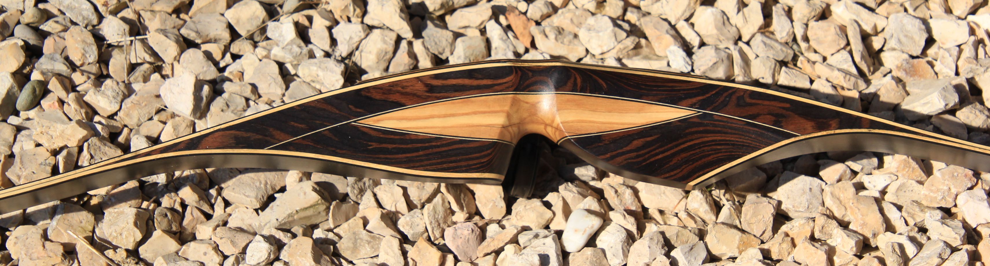

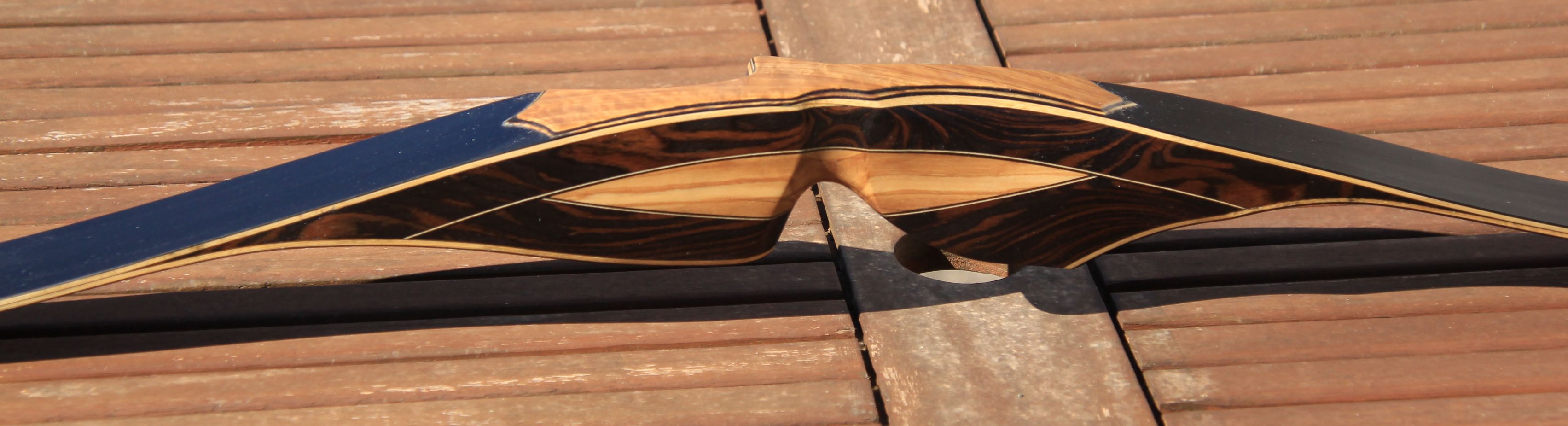

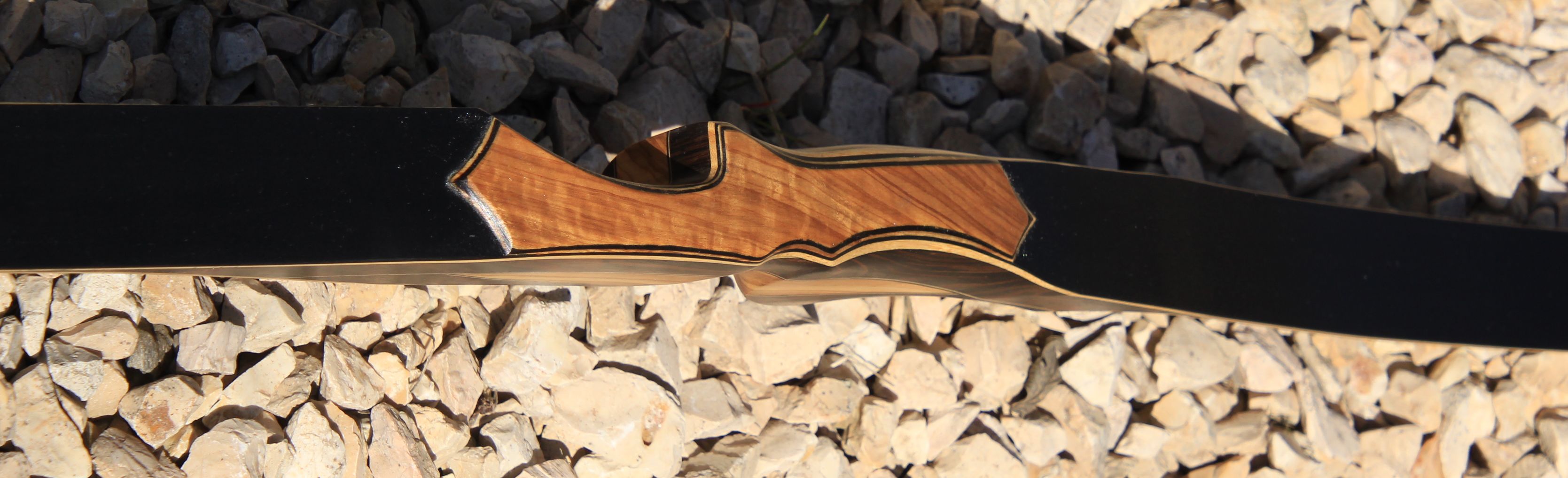

Der Griff mit Hell-Dunkel Kontrast und etwas anderer Formgebung. Letztlich war es dann dunkles SaRaiFo mit Olivenholz, dass sich dann auch im Overlay wiederfindet. Zur Stabilisierung wünschte der Kunde dennoch Carbon und erhielt eine 200g/dm² Diagonalgewebe zwischen den Kernen
Das Ergebnis war mit 26lbs ziemlich genau im Ziel. Da er mit kleinen Nachbesserungen keine Verdrehtendenz hat, habe ich auf Sehnenkerben um Bauch auch verzichtet
Rainer

Edles Design. Gafällt mir gut. Bastelecke kann man das aber nicht mehr nennen :D
Unter das Griffoverlay hätte ich noch ein Funier Olive gelegt, das von Fadeout zu Fadeout reicht. Hier finde ich, dass das Glas etwas nackt wirkt. Das ist aber eine reine Geschmackssache und keine Kritik.
Allgemein ein sehr schöner Bogen.

Der Bogen hat eine Sehnenlänge von 158cm und aufgespannt misst er von Sehnenkerbe zu Sehnenkerbe 143cm

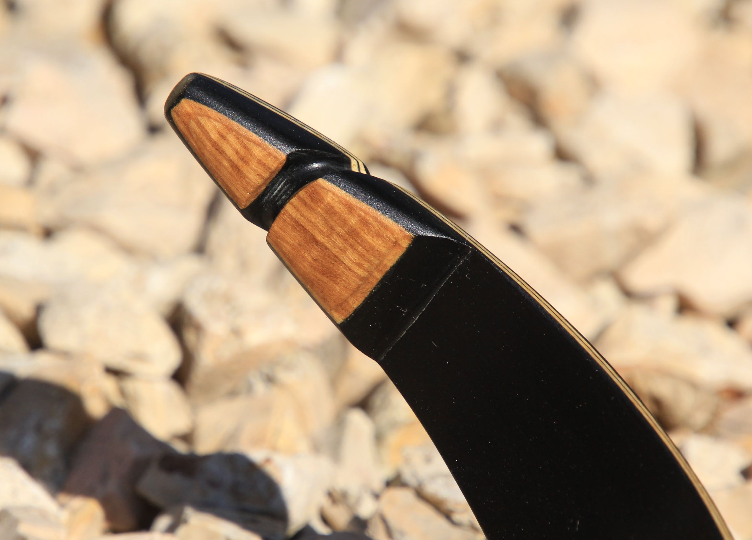

die Overläys auf den Tips waren meine allerletzten Fleckchen Olivenfurnier, wird Zeit, dass ich neues kaufe. Aber jetzt habe ich erst mal Eibe, geräucherte Eiche, Indischen Apfel und Zirikote gekauft
