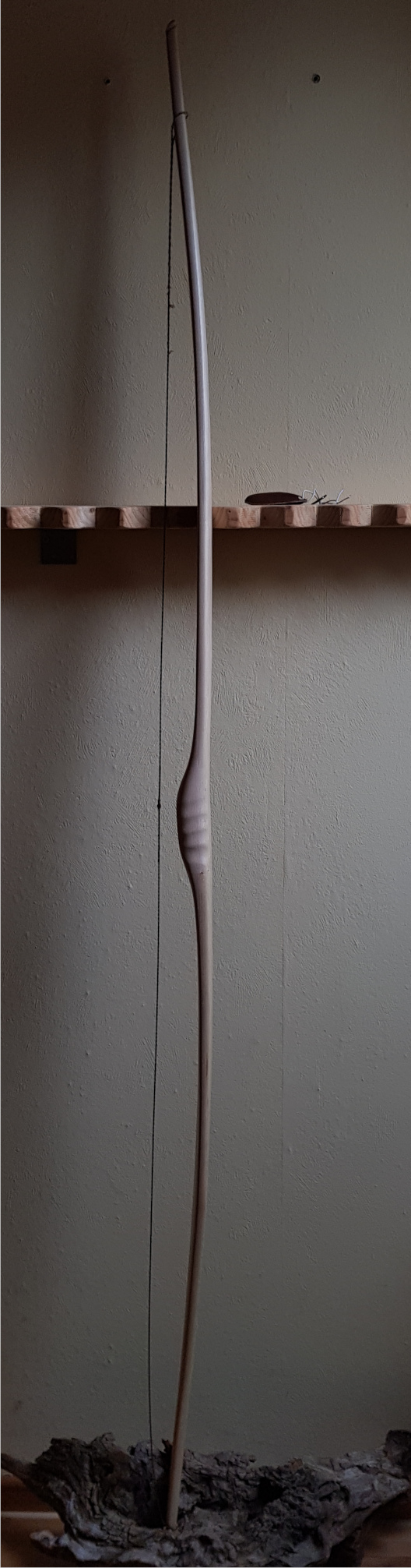

Mein Holzlager war seit einem Umzug im März 2018 auf dem ausgebauten und gut isolierten Dachboden. Etwas ignorant blendete ich aus, dass es dort im Sommer doch sehr warm wird. Ich hatte bereits über versprödetes Pfaffenhütchen berichtet: viewtopic.php?f=14&t=31058&p=557361#p557361
Gelbes Pfaffenhütchen war schon unter besseren Lagerbedingungen versprödet. Weißes Pfaffenhütchen nach einem Sommer auf dem Dachboden.
Weißdorn und Schwarzdorn nach zwei Sommern.
Hartriegel und Ulme sind auch nach vier Sommern nicht so stark versprödet, als dass es beim Holzabtrag auffallen würde.

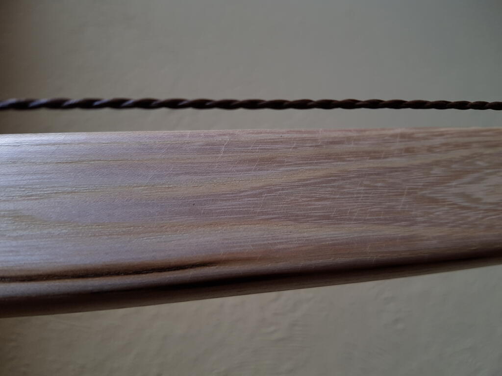

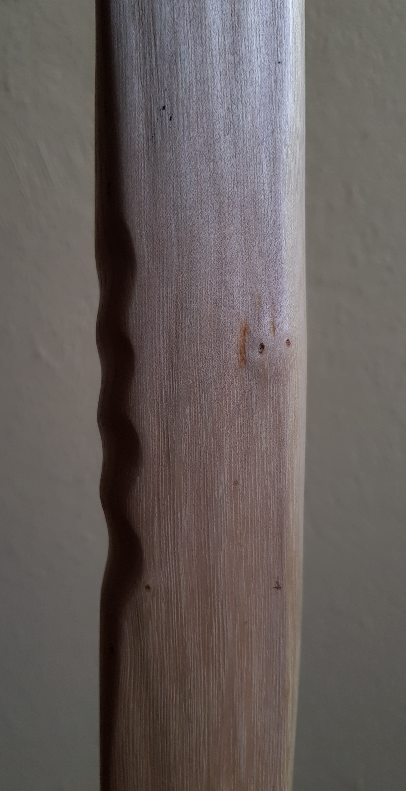

In den letzten drei Jahren habe ich einige Bögen daraus gebaut. Und mochte davon nur einen Hartriegel hier zeigen! Ich dachte schon, dass ich das Bogen Bauen verlernt hätte. Leicht unausgewogene Bereiche der Wurfarme reagierten im Tillerprozess schon mit Stauchfalten. Bögen, die nach dem Einschießen noch gut aussahen, bekamen auf dem Parcours plötzlich starke Stauchfalten oder bildeten starke Schwachstellen oder ganze Wurfarme gaben nach und verursachten völlig unausgewogene Tiller.
So vorsichtig wie diese Flatterulme habe ich noch nie einen Bogen getillert. Und noch nie vorher zum Ende des Tillerprozesses hin habe ich so oft Probeschüsse gemacht. Auch nach zwei Runden auf dem Parcours bleibt er stabil und wirft sauber und flott. Aber nach der Hälfte der ersten Parcoursrunde hatte er bereits über die gesamten Längen beider Wurfarme gleichmäßig Stauchfalten. Deutlich zu sehen im oberen und nur bei genauem hinsehen im unteren Wurfarm.
Und da er funktioniert, die Form des Griffes für mich ein Experiment ist und ich damit gut zurecht komme ... Bilder:
Bauchseite<br />Wurfarme gleich lang
Bauchseite

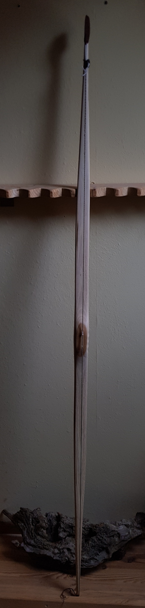

Rückenseite<br />Länge NzN 164 cm
Rückenseite
Länge NzN 164 cm
Stauchfalten oberer Wurfarm

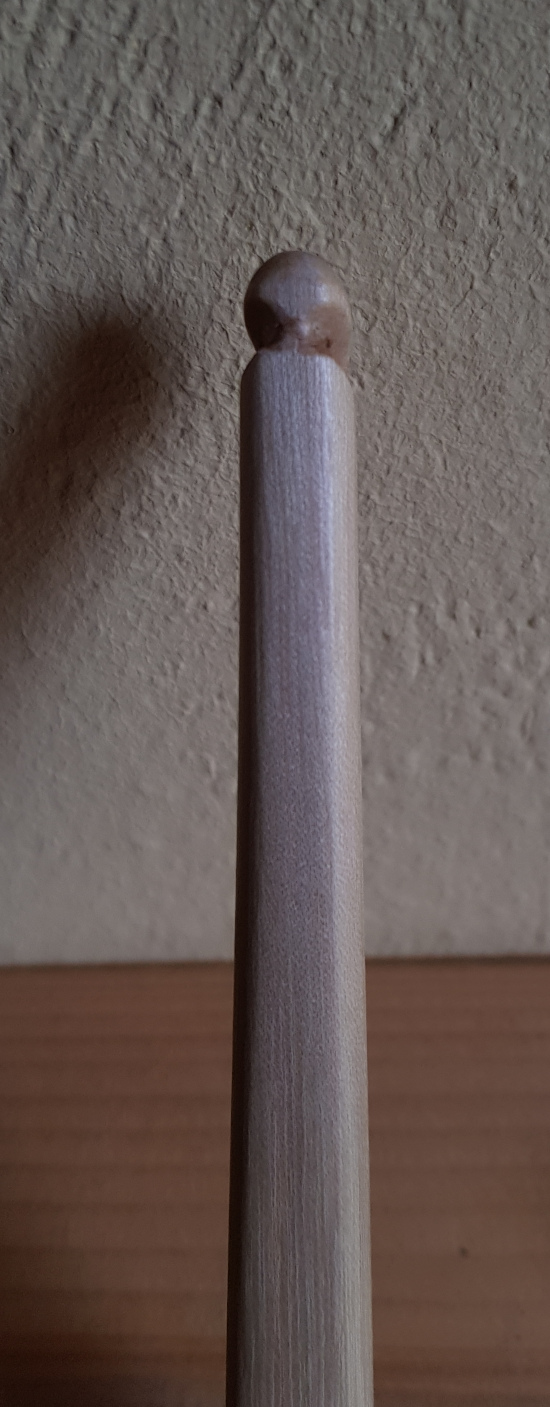

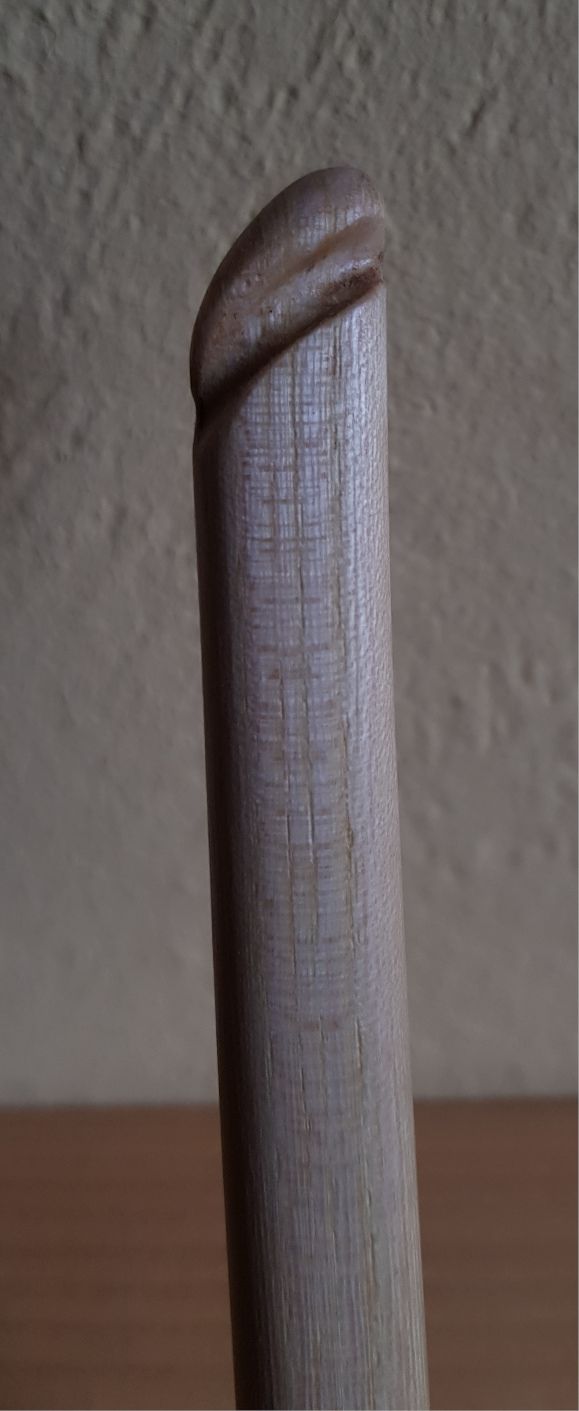

Nocke Rücken<br />Breite innen 4,8 mm<br />Breite außen 8,8 mm
Nocke Rücken
Breite innen 4,8 mm
Breite außen 8,8 mm
Nocke Seite<br />Wurfarmdicke 12,1 mm
Nocke Seite

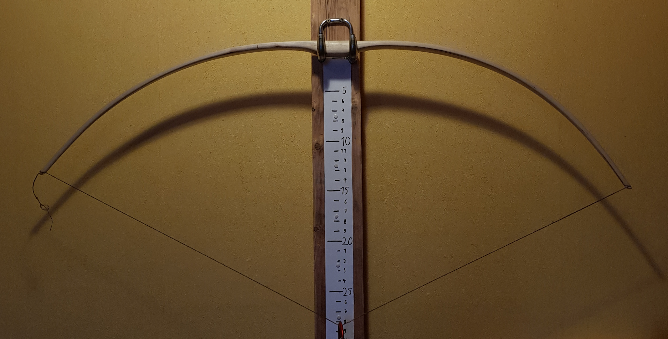

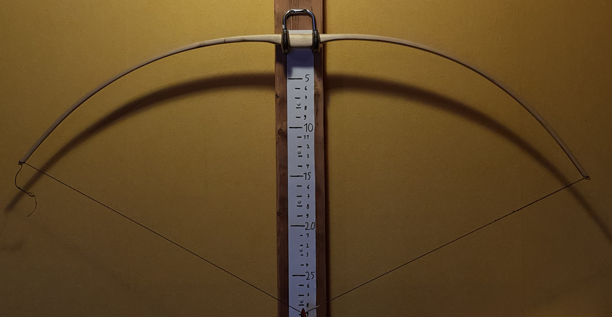

nach zwei Parcoursrunden
Standhöhe 152 mm
Standhöhe 152 mm
Auszug 27,5 Zoll<br />56 Pfund<br />Nach zwei Runden auf dem Parcours.<br />Weitwinkel Perspektive täuscht etwas.<br />unterer Wurfarm links
Auszug 27,5 Zoll
56 Pfund
Nicht für den Bogen des Monats.
Grüße aus dem neuen Holzlager mit einem Rohling ;)
Jan

Gewicht 445g
Mit Sehne und dünn mit Wachs behandelt.

Aber schön dass noch ein Bogen entstanden ist. Den Rücken hast du lehrbuchmäßig geputzt 👍
Hast du Splint abgetragen oder den äußeren Ring als Rücken genommen?
Außerdem gilt das Holz der Flatterulme als besonders zäh, zerbrechen über den Rücken praktisch unmöglich. Ich habe bei meinem gelagerten Bergulmenholz schon festgestellt, dass der Splint gern versprödet. Und ich habe sehr gute Lagerbedingungen. Die Versprödung läßt sich an gelblichem Frühholz erkennen. Aufgrund der Zähigkeit ist der versprödete Splint aber trotzdem noch sehr biegsam.

@Neumi: Da war nur der Bast drauf.
Gelblich verfärbte und spröde Bergulme hatte ich vor einigen Jahren auch schon mal. Die hatte Tom Tom mir im Tausch :o gegen ein miserables Stück Faulbaum >:) angedreht.

nocona
Beiträge: 605
Re: übertrocknete Ulme
Beitrag von nocona »
Hier zum Vergleich das Vollauszugsbild von oben (Kamera unterhalb des Bogengriffes) und eine Aufnahme mit höher eingestelltem Stativ (Kamera auf Griffhöhe).
Erwecken die Bilder bei euch unterschiedliche Eindrücke?

@Neumi: Hier ist eine mit gelber Verfärbung.
