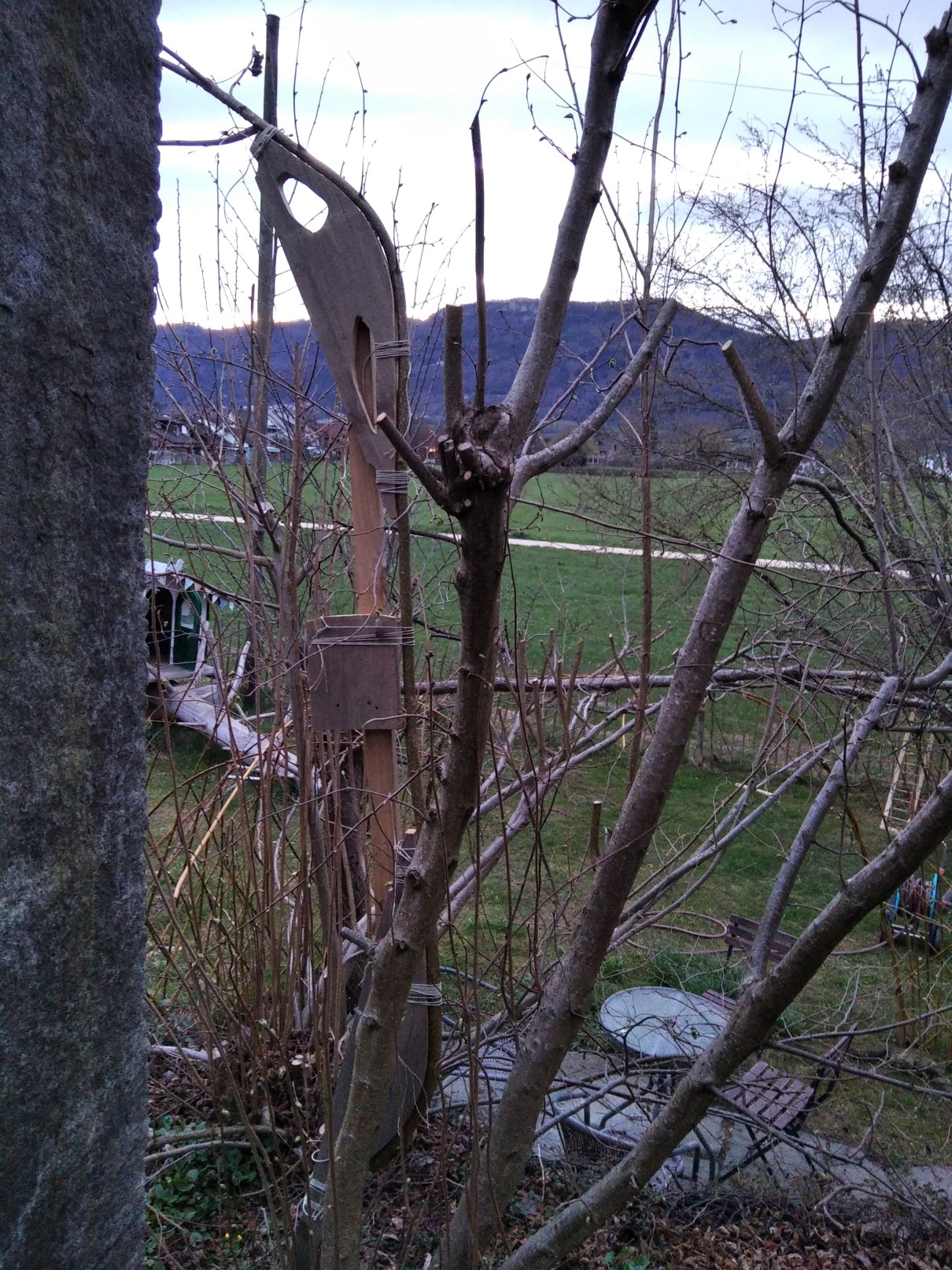

Wie ich mir das vorstelle: Mit dämpfen erreicht man anscheinend nur statische Recurves. Deshalb habe ich die Haselrute, Ø ca. 25mm diesen Winter an eine Form gebunden. Im nächsten Winter befreie ich den Zweig wieder von seiner "Stütze". Ich schaue, dass diese Rute möglichst wenig Konkurrenz und Schatten hat. So wird sie vermutlich in 5-6 Jahren ein passabler Bogenrohling.
Ich könnte mir vorstellen, dass das z.B mit Stockausschlägen von Esche auch geht.
Hat jemand schon Erfahrung damit?
Wäre schade, erst in fünf Jahren zu merken, dass der Griff deflexer hätte wachsen sollen....

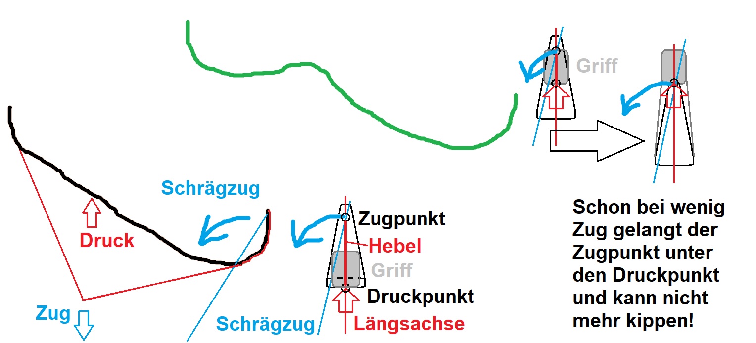

Egal ob beim Ziehen oder sogar schon um so mehr beim Aufspannen:
Liegen die Enden, an denen die Sehne befestigt bist, höher als der Druckpunkt im Griff, und Du beginnst in der Mitte der Sehne zu ziehen, muss der Zug nur MINIMAL aus der Line der Sehnenlage (Bogen-Längsachse) geraten, und der ganze Bogen dreht sich um, weil die nach oben stehenden Enden als Hebel wirken!
Ist der Griff hingegen deflex, liegen oder kommen die Enden schnell unter den/m Druckpunkt und der Bogen kann sich nicht mehr drehen!
Oh, das ist einfach erklärt!klausmann84 hat geschrieben: ↑07.04.2022, 07:50 Ich habe das beim Reflex Deflex Design noch nie verstanden, warum man den Deflex nicht einfach weglässt. Liegt vielleicht auch daran, dass ich diese Form bisher weder gebaut noch geschossen habe und mir ein paar Grundlagen dazu fehlen.

Vielen Dank. Das Prinzip des Umschlagens ist mir schon relativ klar, weil ich zumindest im ersten Tillerstadium immer reflexe Rohlinge hatte die schnnell umschlugen. Dennoch gibt es ja genug Beispiele, dass man deshalb nicht überall in Bögen mit reflexen WA nen Deflex im Griff einbaut. Spätestens auf Standhöhe sind ja auch reflexe Bögen doch recht stabil, wenn die Sehnenlage halbwegs passt. Und dann macht der Set ja auch den Reflex gerne teilweise wieder weg.Ravenheart hat geschrieben: ↑07.04.2022, 08:55 Interessantes Projekt, bin sehr gespannt!

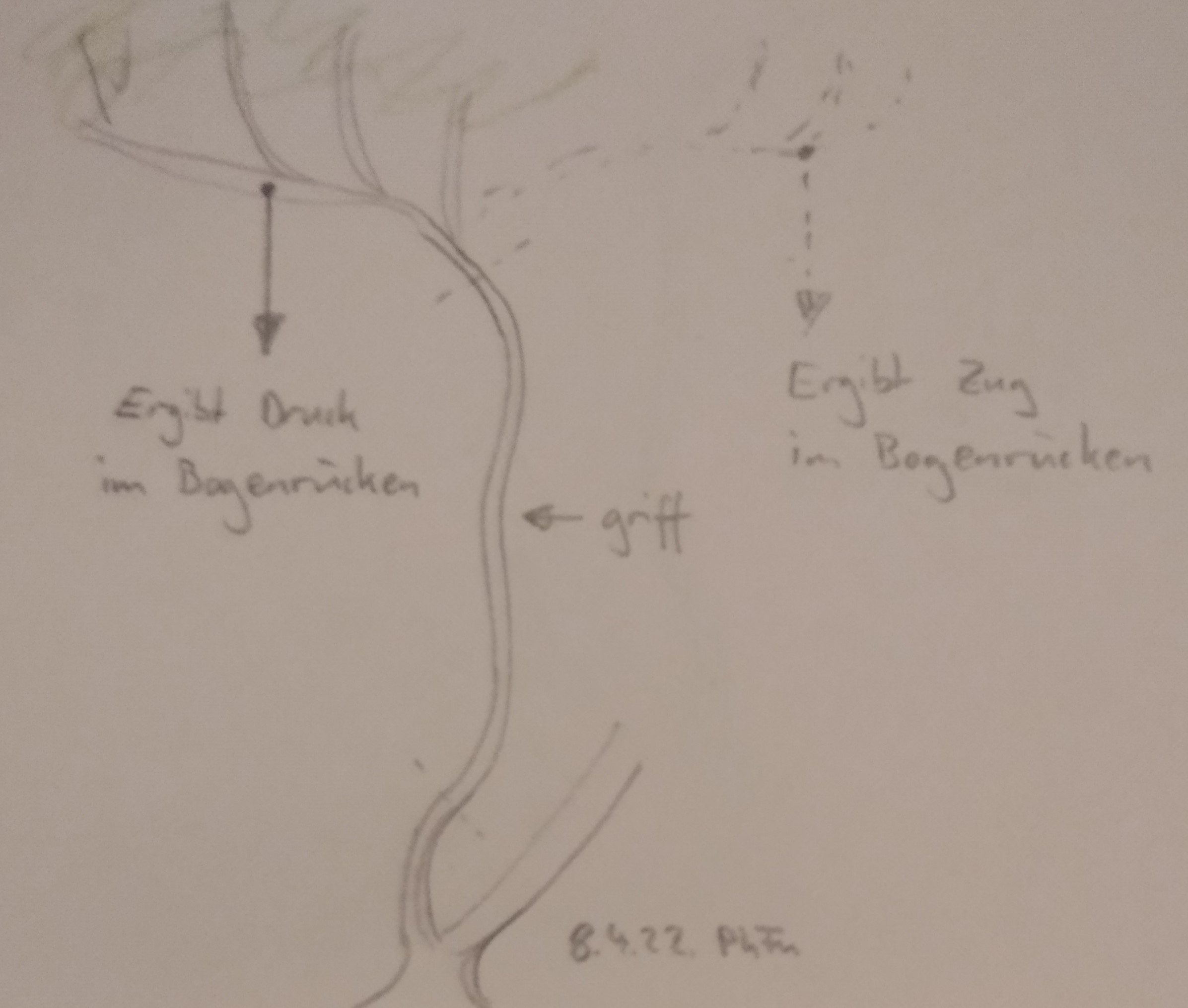

Danke für die vielseitigen Kommentare!
...so genau hatte ich mir das gar nicht alles überlegt. Ich wollte möglichst schnell einen Versuchsballon steigen lassen.
Wegen gedämpften dynamischen Recurves: Ich weiss nicht, wie man das richtig macht. Aber ich habe von vielen Leuten gelesen, die jetzt wissen, wie man es falsch machen kann... Die Gefahr soll bestehen, dass sich die gedämpften Recurves mit der Zeit wieder ergeben.

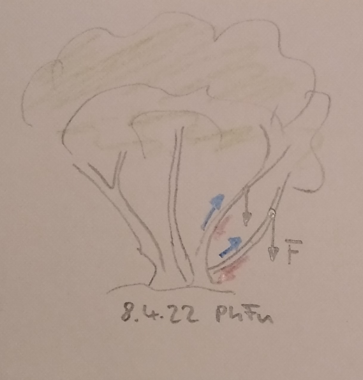

Zu Reflex, Deflex, Zug und Druck:

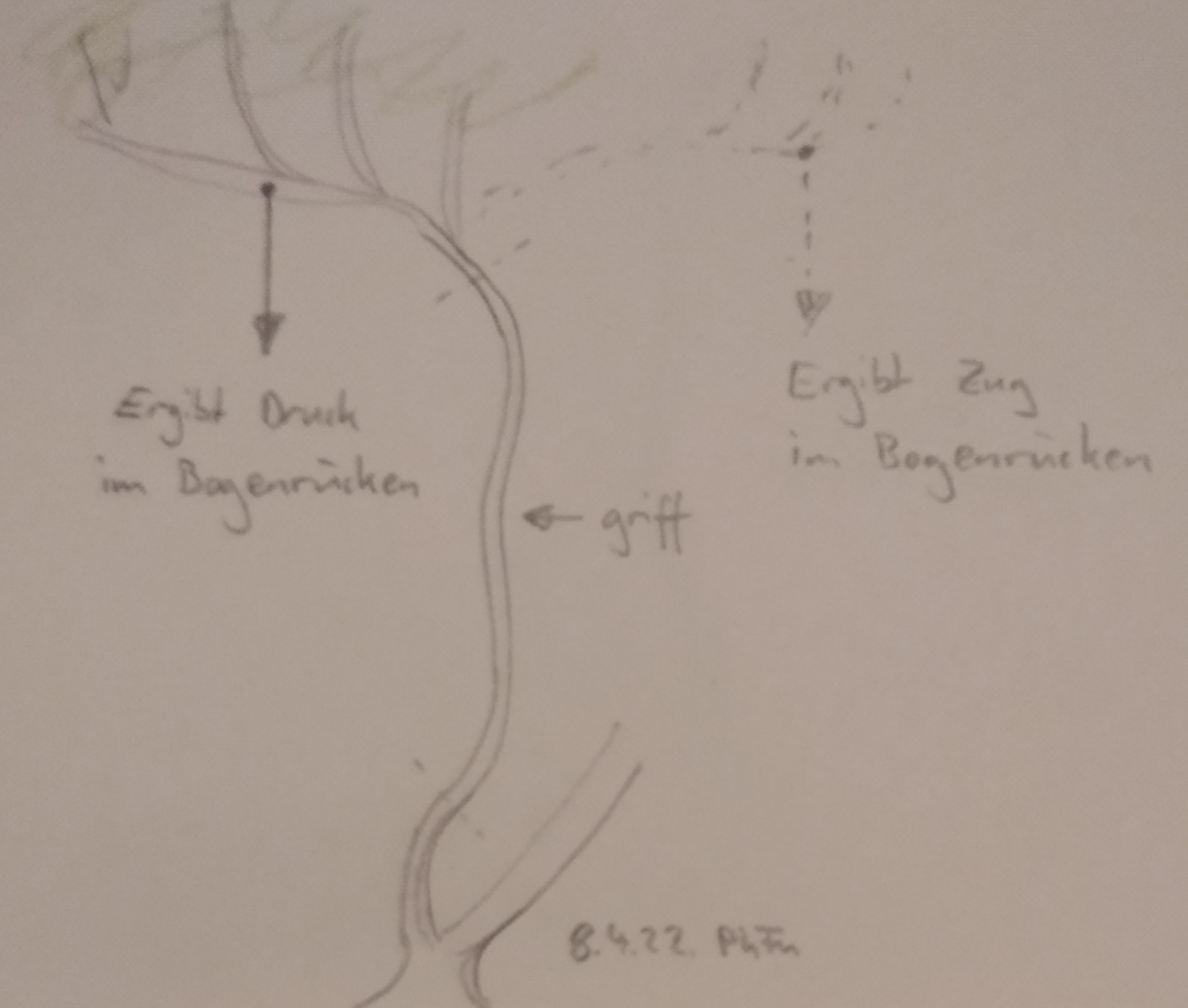

Ich habe das mal versucht auf Papier zu bringen. Die zwei Äste rechts sind einmal Reflex und einmal Deflex. Den Zugkräften (blau) ist diese leichte Krümmung egal, sie suchen sich den höchsten Punkt im Profil und rücken dort dicht zusammen. Die grössten Druckkräfte (rot) findet man entsprechend im tiefsten Punkt vom Profil.
Ob in einem reflexen Stück also Zugkräfte herrschen, ist eine Frage des Biegemoments. (z.B. Gewichtskraft x mittlere Ausladung)
Aber was haben die vorhandenen Kräfte für einen Einfluss auf die Holzbildung? (...für mich völlig Neuland)
Mein Bogenrohling soll in 1-2 Jahren ohne Stütze auskommen. Die Ringe, welche dann später den Bogenrücken bilden sollen, wachsen mit ihren natürlichen Lasten. Sollte also der Bogenrücken während des Wachstums bereits Zugkräfte aufnehmen, muss ich schauen, dass die laubtragenden Äste auf die andere Seite kommen...

Das Problem was ich da sehe, sind Verletzungen der Rinde. Am Bogenruecken eher unguenstig. Ausserdem: Fuer was braucht man Recurves nochmal?

...das mit den Verletzungen habe ich mir auch schon gedacht. Mal sehen, ob die Druckstellen aus dem ersten Jahr in den nächsten Jahren sauber verwachsen. Ist halt ein Teil des Experimentes.
