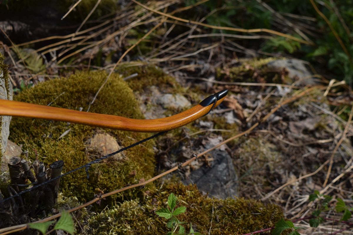

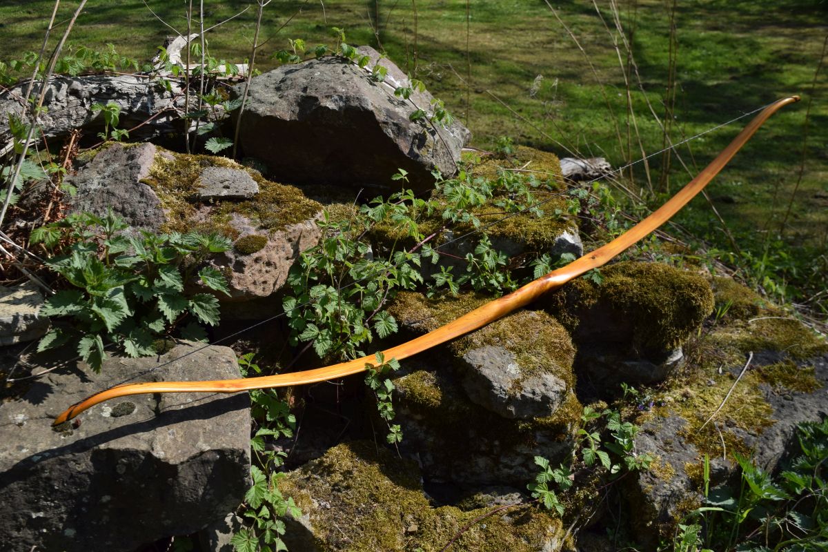

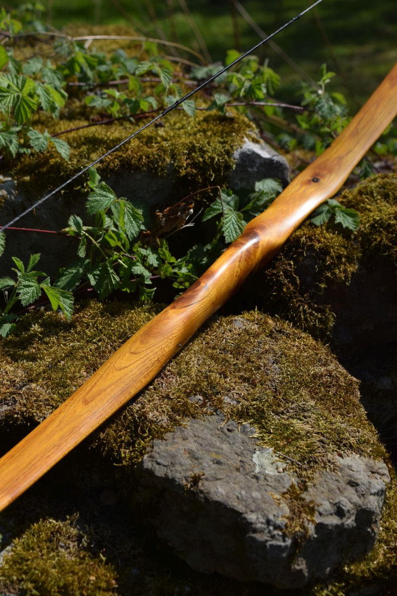

Moin,

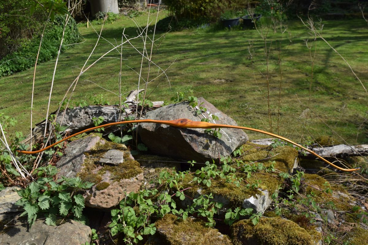

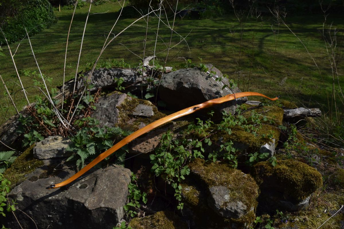

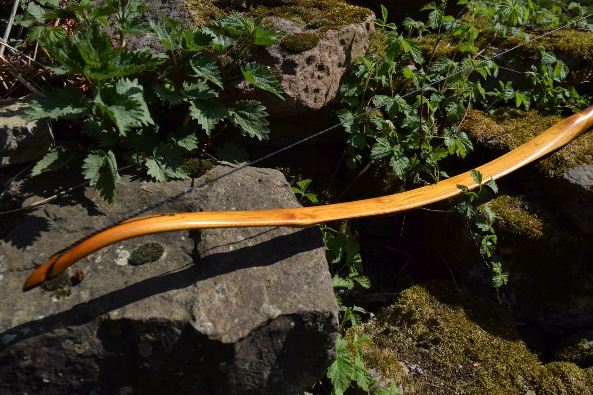

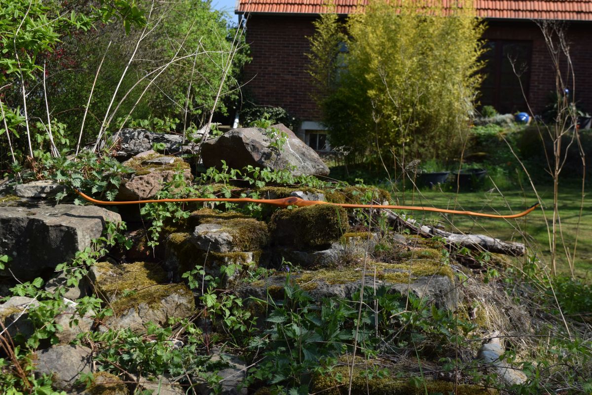

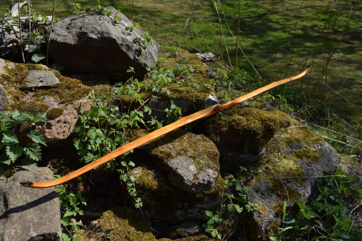

ich bin auch mal wieder dazu gekommen, was abzulichten, bevor es weg ist. Klassischer Osage-Rcurve mit recht zahmen 35lbs@28". Die Griffform ist diesmal etwas anders als üblich, die hat quasi das Holz diktiert. Ich konnte auch mal die Geschwindigkeit messen, die liegt bei 162 fps mit einem 10 Grain/lbs-Pfeil. Damit bin ich für einen 35 Pfund-Bogen ganz zufrieden.
Daten:
Länge NtN: 1,58m
Gewicht: ca. 550g (aus dem Kopf vom Wiegen vor dem Einschiessen, habe vergessen, nochmal nachzuwiegen, bevor ich ihn verschickt habe)
Finish: Schellack, Leinölfinis
Und die Bilder:

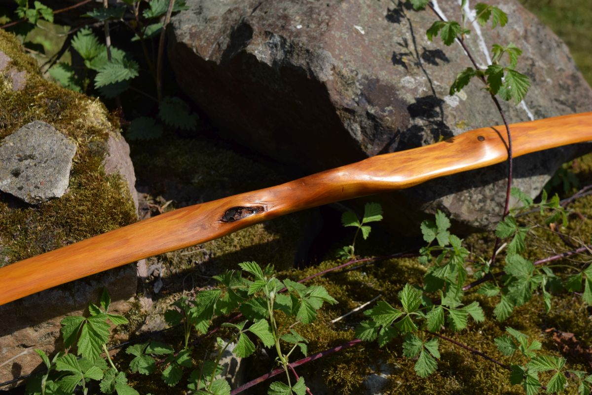

MrCanister123 hat geschrieben: 25.04.2022, 08:24 So wie's aussieht war der in dem Bereich ordentlich verwachsen oder?
Jo, da musste ich viel Raspeln. War auch etwas störend beim Begradigen, die Sehne lief ursprünglich ein gutes Stück neben dem Griff. Beim Dämpfen und Biegen sind dann einige Risse im Griffbereich entstanden, die ich mit Epoxy gefüllt habe
MrCanister123 hat geschrieben: 25.04.2022, 08:24 Machst du dein Finish mit Schelllack und Leinöl? Hab noch nie beides genommen, klebt das nicht?
Bzw. was machst da zuerst drauf? Wär mal interessant auszuprobieren.
Erst Schellack, dann Leinölfirnis. Klappt wunderbar. Der Schellack allein reicht noch nicht als Feuchtigkeitsschutz.

Re: Osage 35lbs@28"

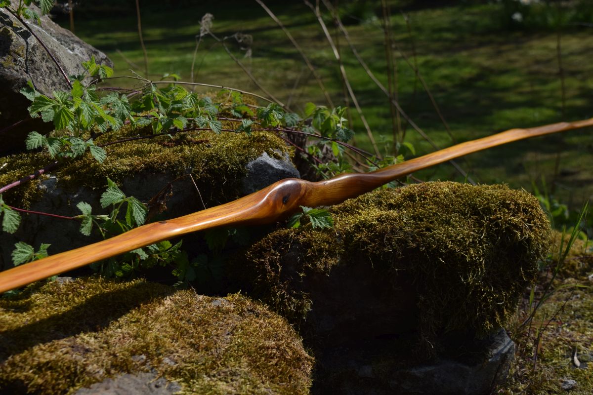

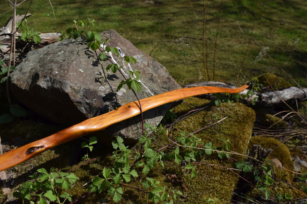

Ich hab jetzt ewig gebraucht um zu erkennen welcher Wurfarm oben ist, und vor allem wo genau du den dann greifst. Erst dachte ich, wie einen Osmanen, aber eher so dass der Höchste Punkt der Welle unterm Zeigefinger liegt, kommt das hin? Sehr interessant anzusehen. Und natürlich wieder top verarbeitet 👌🏻👍🏻 Der Bogen ist ein super Beispiel dafür, was man eigentlich im Griff alles machen könnte 😄

Danke euch!
Bogenbas hat geschrieben: 25.04.2022, 18:36 Erst dachte ich, wie einen Osmanen, aber eher so dass der Höchste Punkt der Welle unterm Zeigefinger liegt, kommt das hin?
Fast. In Bild 10 und 11 kann man eine kleine Rille am Griff sehen, das ist die Markierung, wo der Pfeil hin soll. Wenn die noch nen Tucken höher wäre (bzw. der Griff versetzt), dann wäre das so. So liegt der Zeigefinger eher auf dem höchsten Punkt. Lässt sich aber gut greifen. Insgesamt hatte ich nicht so viel Spielraum beim Griff, da ich die Äste und das Totholz aus dem biegenden Bereich raushalten wollte.
