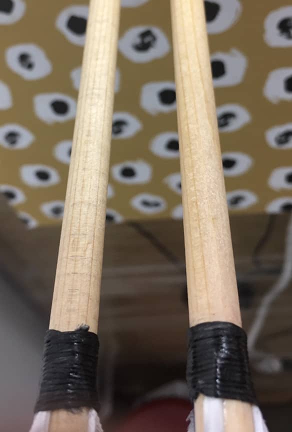

Bei einem von 6 frischen Zederschäften habe ich dunklere Querstreifen im Holz festgestellt. Ich dachte erst das wäre nur Schmutz, aber auch mit feinem Schleifleinen und Öl sind die kleinen Linien noch zu erkennen. Die Spuren gehen über die gesamte Schaftlänge und sind ringsherum verteilt, nicht durchgezogene Kreise/Scheiben sondern Segmente.
Gibt es bei Holzschäften sowas wie Stauchrisse oder muss ich mir Gedanken machen, dass dieser Schaft schneller bricht? Hatte der Baum vielleicht eine Krankheit? Oder doch nur Spuren von der Fabrikation?

Für mich schaut es nach Bearbeitungsspuren / Druckstellen aus..

Für Bearbeitungsspuren sind sie etwas ungleichmäßig und wenn du sie mit schleifen nicht verschwinden lassen kannst würde ich fast auf Spiegel tippen. -> https://de.wikipedia.org/wiki/Holzstrahl
Kannst du sicherstellen das der Schaft auch ein Zedernschaft und kein Fichtenschaft ist? Nicht das bei der Produktion/Transport/Verpackung mal einer irgendwo dazwischen gerutscht ist?

Siehst aus als wär ne Wicklung drauf gewesen

Die Rillen verlaufen auf jeden Fall auf der gesamten Länge, also Verfärbung von einer Wicklung wohl nicht.
Falls es Dreck ist, dann muss es etwas öliges/flüssiges sein dass in das Holz gezogen ist, weil ich kann es nicht einfach wegschleifen.
Holzstrahlen klingt nach so einer Art von Farbgebung die ich theoretisch vermutet hätte, aber passt nicht ganz zusammen mit Zeder, aber ich kann es auch von den Bildern her nicht so leicht zuordnen. Auf Bildern sind die Strahlen bei anderen Hölzern eher hell statt dunkel.
Ich hab die Schäfte jetzt geschossen und nichts negatives feststellen können. Werde ja dann sehen ob der vielleicht eher bricht.

Ich habe diese dunklen Ringe schon oft bei Zeder gesehen.
Opfert man den Schaft und schleift Ihn bis zur Hälfte weg sind die Ringe immer noch da.
Wo her die kommen weis ich allerdings auch nicht.
Von der Bearbeitung können sie nicht sein sonst gingen sie ja nicht durch.
Gruß Rolf

Zedernschäfte habe ich überhaupt noch nicht gesehen.
Bei Port-Orford-Cedar Schäften kenne ich die Querverfärbungen durchaus.
Spiegel sieht ganz anders aus. Kommt bei diesem Holz praktisch nicht vor.
Denkbar ist Wechseldrehwuchs und Wimmerwuchs.
Das sind letzlich Faserstauchungen, die entweder mechanisch oder genetisch induziert sind.
Ich habe solche Schäfte ohne Probleme geschossen.
Trotzdem ist von einer ganz leicht verringerten Festigkeit auszugehen.

Nacanina hat geschrieben: ↑07.07.2022, 20:09 Denkbar ist Wechseldrehwuchs und Wimmerwuchs.
Danke, das klingt einleuchtend! Hätte ich einen Spinentester würde ich ja mal nachmessen.
PS: Nach 2 Wochen umherwerfen ist mir nichts Negatives aufgefallen. Bevor der Schaft bricht, schieße ich sowieso aus Versehen ständig nur die Nocken kaputt. Ich treff zwar nicht die Mitte im Ziel, aber dafür sind die ersten zwei Pfeile gerne mal identisch. :D
