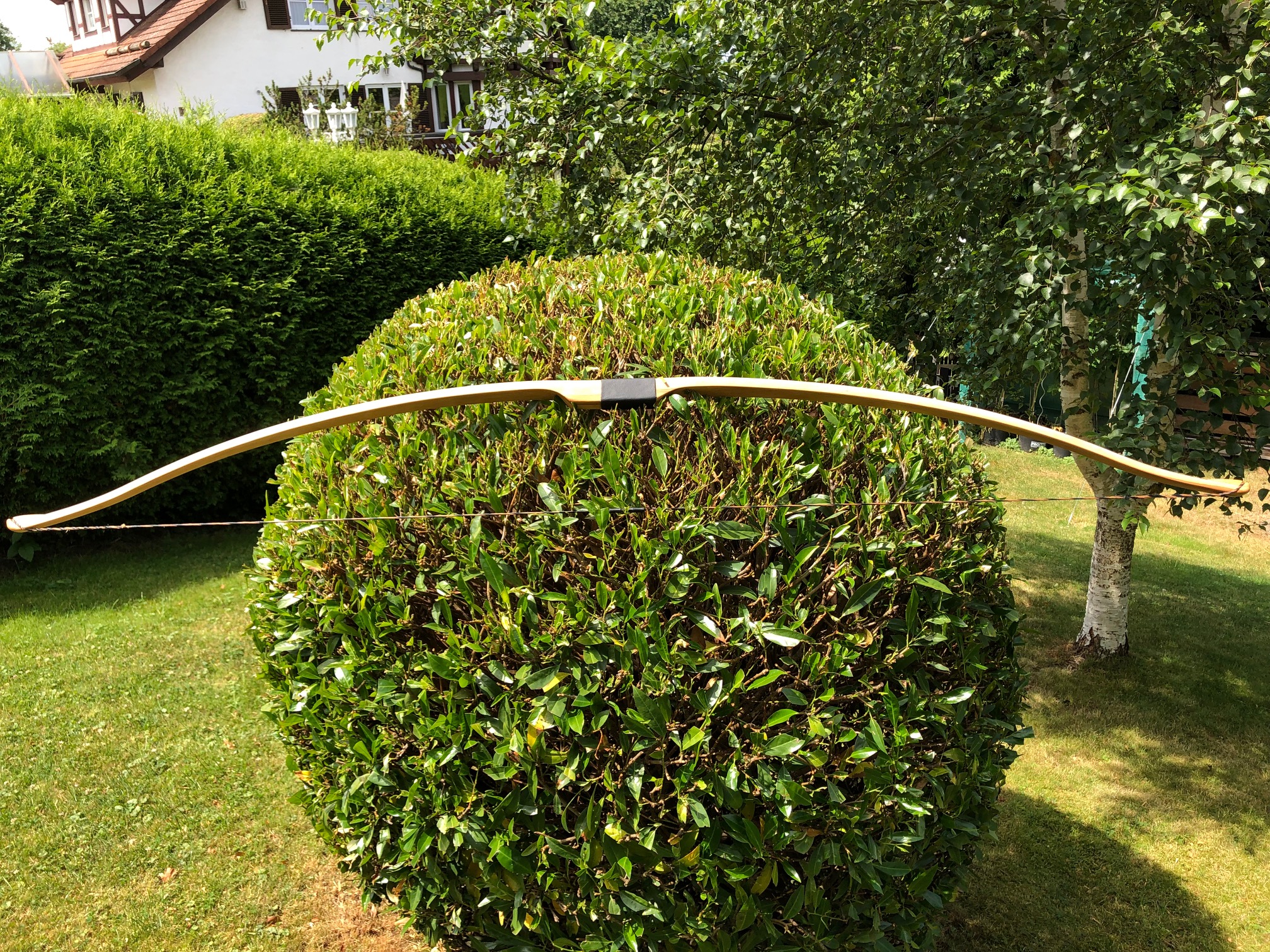

abgespannt
abgespannt

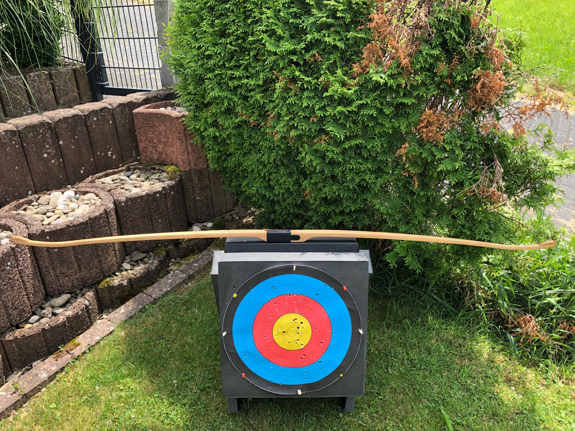

Standhöhe
Standhöhe

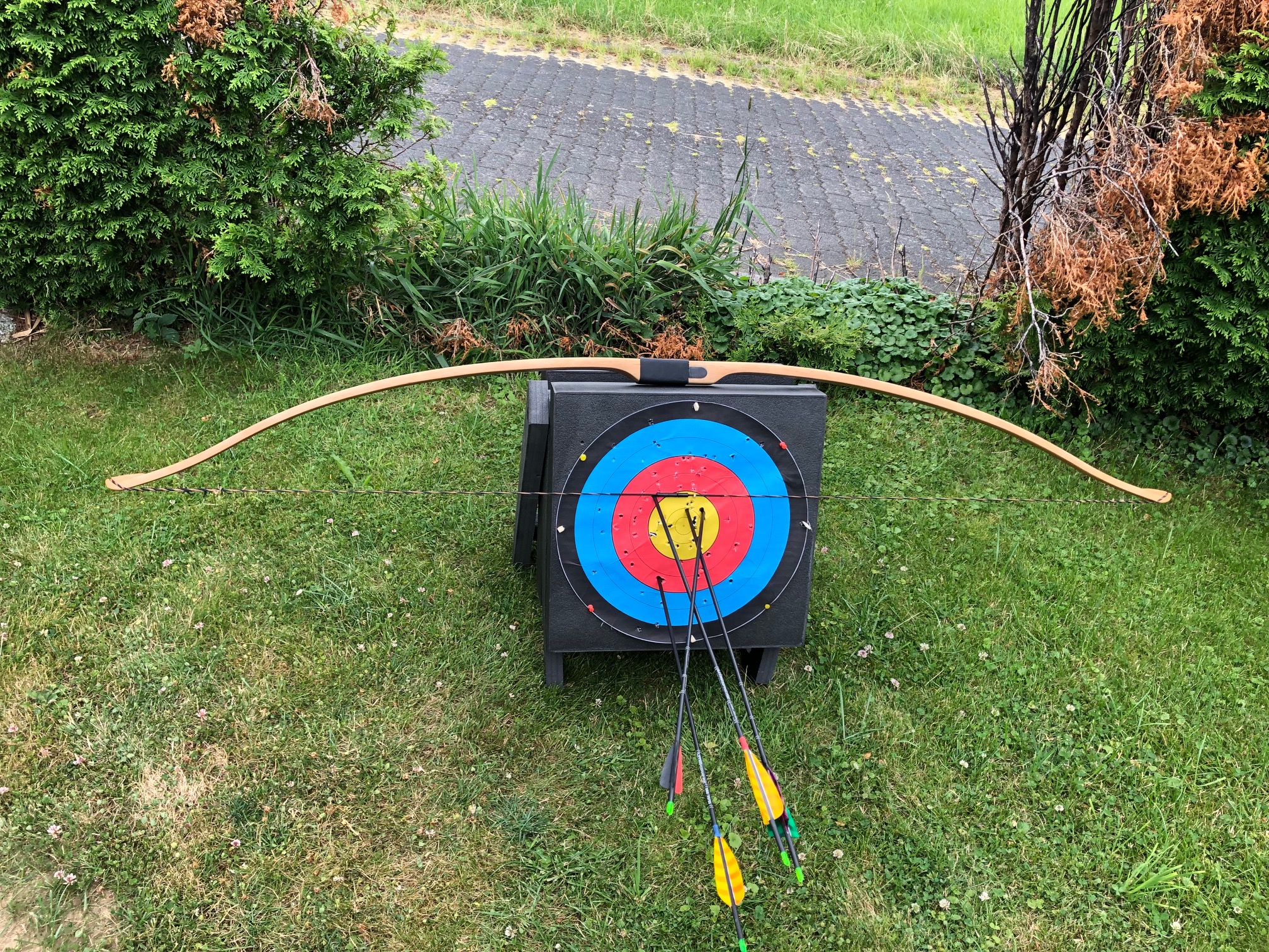

(fast) Vollauszug
(fast) Vollauszug

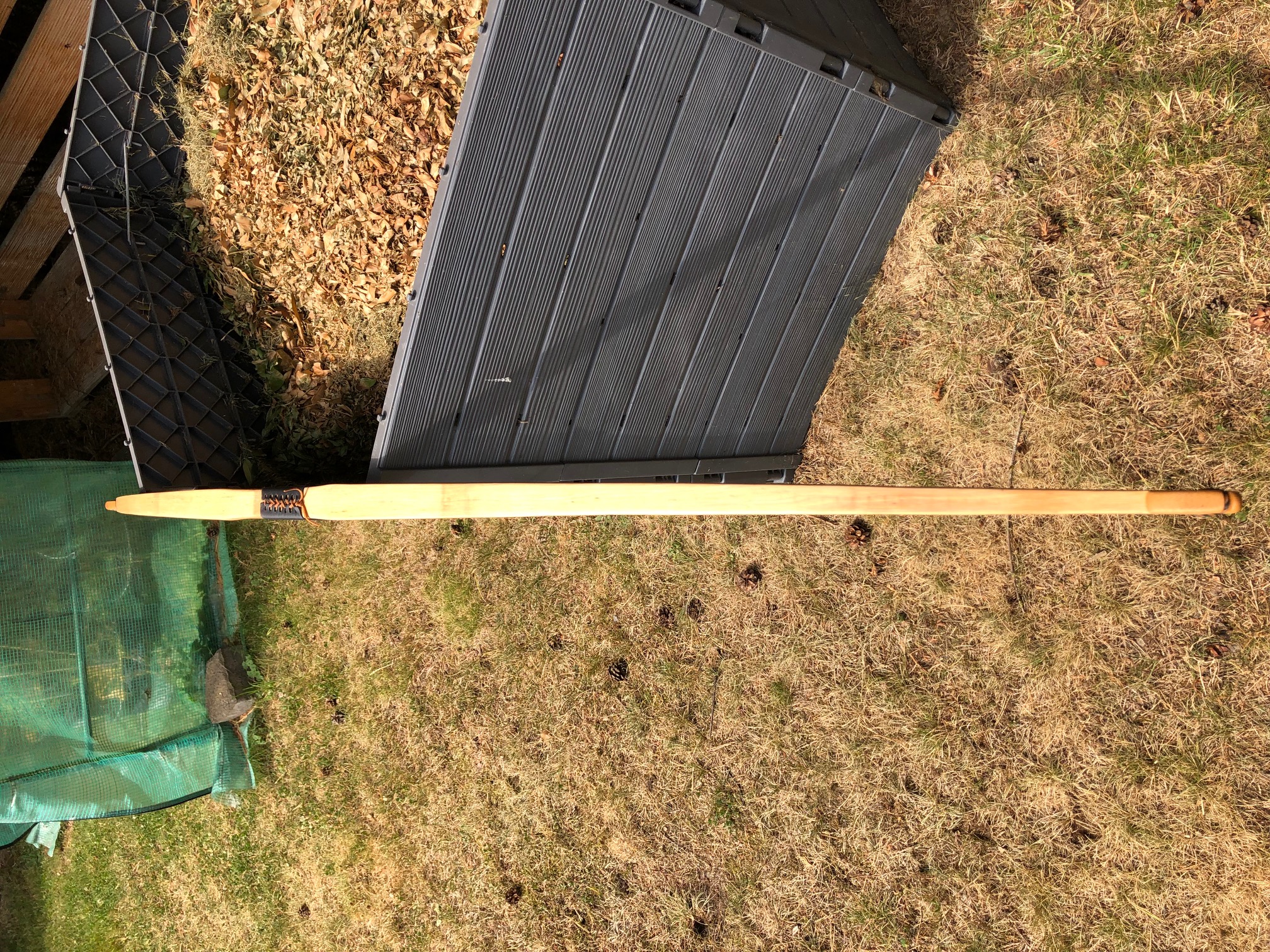

Rücken
Rücken
Bauch mit Sehnenlage

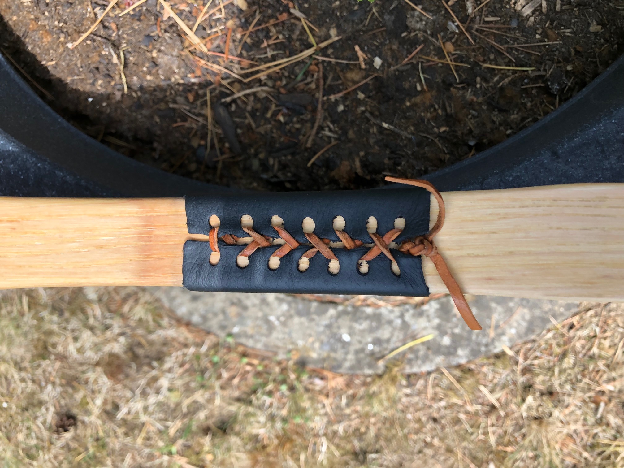

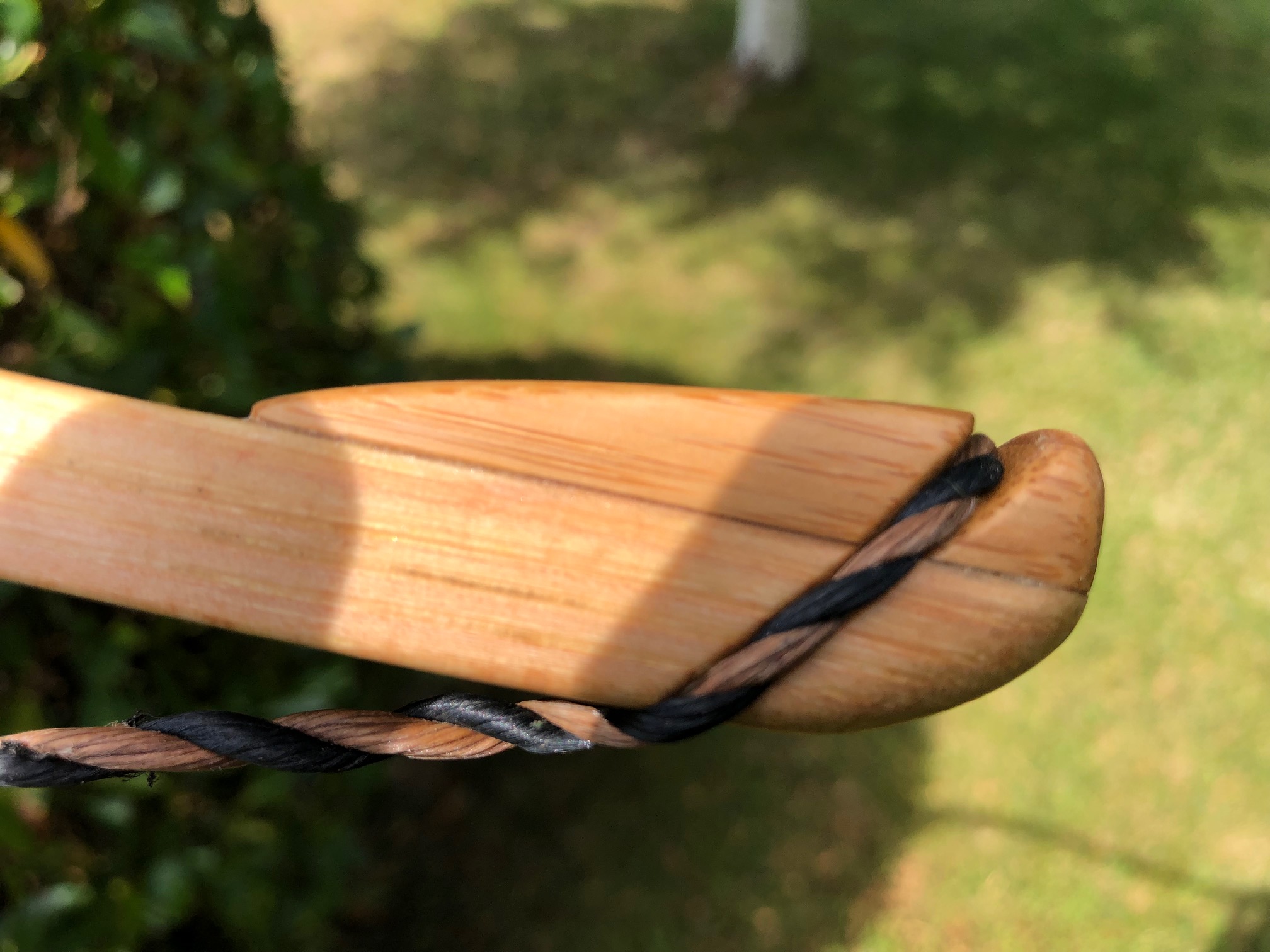

Overlay
Overlay
Pfeilanlage
Pfeilanlage
Griffleder
Griffleder

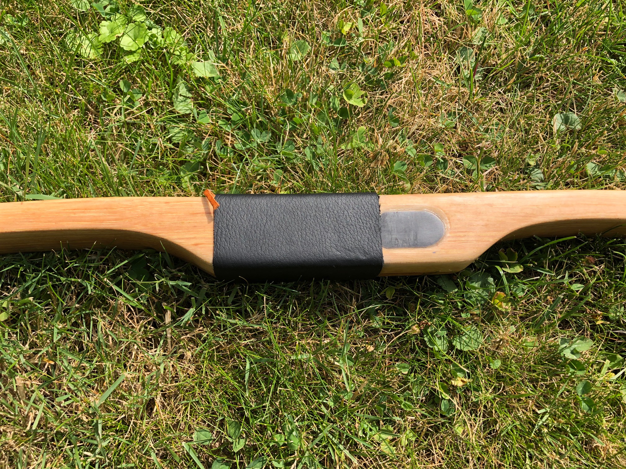

So, habe alle Kanten jetzt noch etwas mehr abgerundet, siehe Bild.
Ich hoffe, dass man die Veränderung erkennen kann.
Habe den unteren WA zusätzlich noch einmal nachgetempert, da ich mit dem Tiller nicht zufrieden war.
Zusätzlich hat der Bogen dann noch eine Extraschicht Öl spendiert bekommen.
Übergang Griff-Wurfarm neu

Putzi2610! hat geschrieben: 10.07.2022, 14:01
Ja. Man kann.
Beiträge: 6711
Hat Dank erhalten: 182 Mal
Re: Hickorybogen 70'' 52#@28"
Ich find ihn allerdings immer noch zu eckig und iwie klobig. Ansichtssache.....

Ist doch sehr gut gelungen, hohes Zuggewicht und viel Auszug war ja nicht einfach umzusetzen.
Beim nächsten den Griffbereich etwas kürzer gestalten und beim Tillern noch mehr Geduld und der wird dann perfekt.

Frage: Welchen Sinn haben die fetten Holz-Overlays auf den Enden?
Putzi2610!
Beiträge: 241
Registriert: 23.05.2022, 19:49
Hat gedankt: 24 Mal
Beitrag von Putzi2610! »
Wenn Du schon so fragst, vermutlich gar keinen… ;)
Das Hickory hätte es vermutlich auch vertragen, wenn ich die Sehnenkerben direkt in die Wurfarme geschnitzt hätte.
Ist eigentlich nur eine Frage der Optik, denn die Overlays sind zwar fett, aber durch das Bambus nicht sooo schwer 8)

Sieht für den (fast) ersten insgesamt sehr ordentlich verarbeitet aus. Ich mag es auch eher wenn ein Bogen etwas weniger nach Brett aussieht aber solange er funktioniert ist das eher Geschmacksache, oder?
Mein Eindruck sagt mir, dass der obere WA etwas weniger steif, oder der untere etwas steifer sein könnte. Kann täuschen. Oder ich sehe richtig aber beurteile den Tiller einfach falsch. :D
Ist er asymetrisch gebaut, also oberer WA länger und wenn ja wieviel?
Wie lange hast du jeweils getempert? Einfach aus Neugier.
VG Klaus

@Klausmann84:
Nein auf diesem Auszugsfoto ist es eher so, dass der obere WA zu stark ist, Das war auch der Grund, warum ich noch einmal nachgetempert habe. Ja, der Bogen ist asymmetrisch gebaut, der obere WA ist 2 cm länger.
Für das Tempern habe ich für jeden Wurfarm ca. 1h 40 min benötigt.

Hallo Heiko, vielen Dank dass du noch auf meine Fragen eingegangen bist. Oberer WA zu stark war genau das, was ich meinte, allerdings ist das aus der Ferne nicht immer ganz einfach zu beurteilen und ich bin auch noch kein alter Hase. Wenn bei WA ähnlich gewachsen sind sollte der maximale Abstand der Sehne zum Bauch beim oberen WA einen Hauch mehr betragen. Wie sich allerdings die Asymmetrie auf diese Faustregel auswirkt, da bin ich auch im Detail überfragt. :D Ich würde auf jeden Fall schauen ob der Griffbereich des Bogen, wenn er beim Tillern frei auf dem Druckpunkt aufliegt, seine Lage nicht verändert. Wenn er beim Ausziehen rechts oder links abkippt ist das für mich ein deutlicheres Zeichen, dass ein WA zu stark ist. Oder er falsch aufliegt. ;)
Ich bin optimistisch dass du "deinen Weg" machen wirst. Ist im Gegensatz zu meinen ersten Gehversuchen ja schon ganz ordentlich geworden. Wie nah ein Bogen an einem Brett liegt ist vielleicht gar nicht so wichtig, wenn die Kanten gerundet sind. Wenn man sich amerikanische Bogenbauer auf youtube ansieht, gestalten die den Bogenbauch auch oft seeehr flach. Da wird der Bauch flach planiert, ohne mit der Wimper zu zucken. Gerade auch bei Hickory. Wenn das Holz das mitmacht ist es sicher kein Fehler und dann eben eine Frage ästhetischer Vorliebe.
