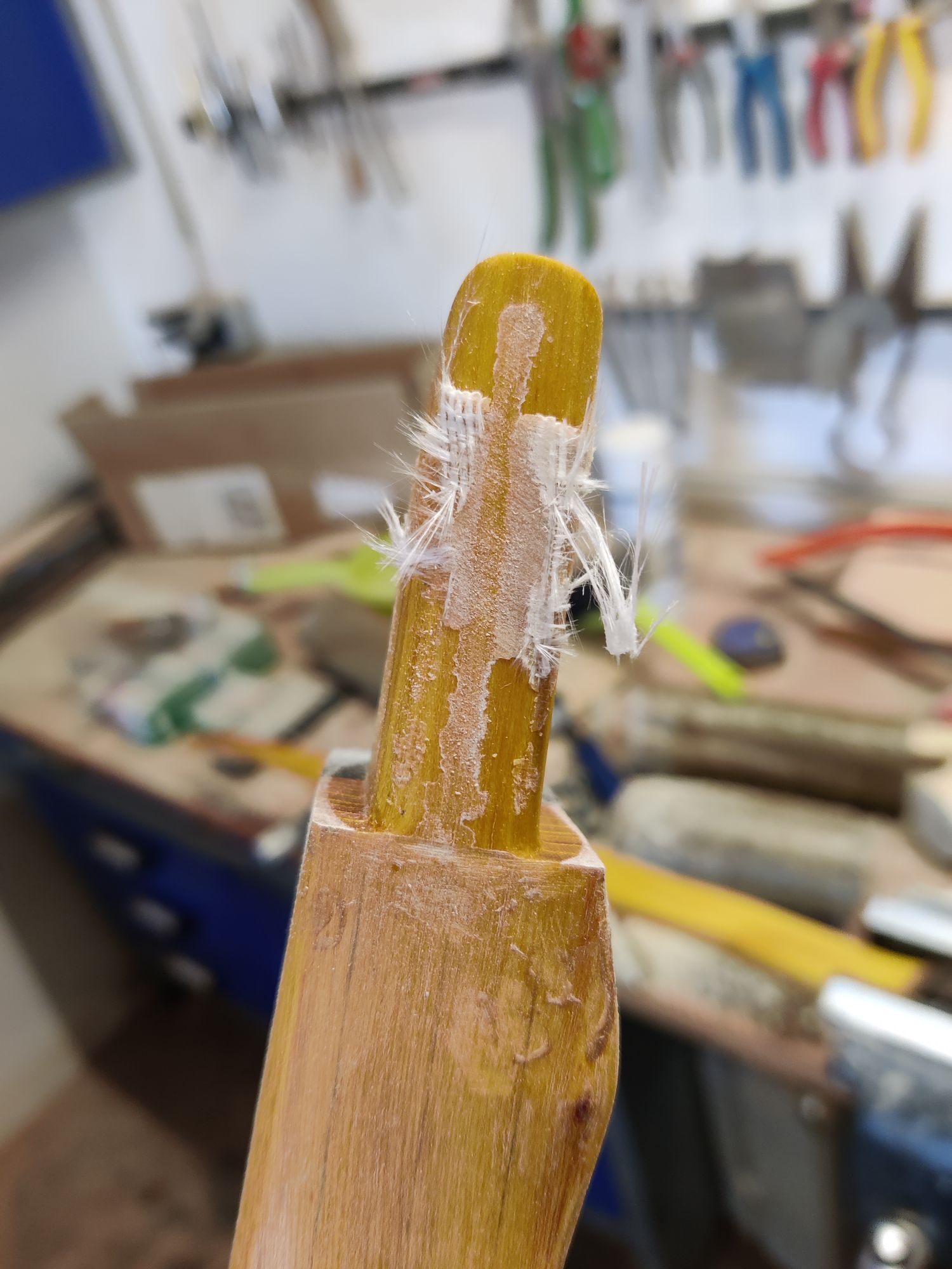

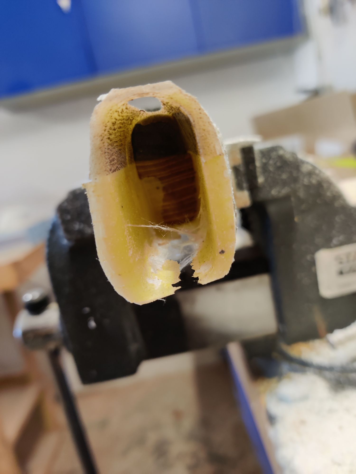

Da der erste Versuch bei mir in die Hose ging hab ich beschlossen euch an meinen Erkenntnissen teilhaben zu lassen.
Ich denke beim ersten Versuch scheiterte es vor allem daran dass ich "normalen" Entformspray für Stahlformen verwendet habe. Erst im Nachhinein hab ich gesehen dass es da eigene Sprays für Epoxidharz gibt. Laut Clay Hayes muss man ja auch den unteren Wurfarm stark hin und herbiegen damit die Anbindung des Klebers sich Stirnseitig löst und man ihn dann herausziehen kann. Dabei hätte ich den Bogen wohl lieber am Griff spannen sollen, und nicht am oberen Wurfarm / Fadeout. Dadurch hat sich bei mir nämlich die Anbindung beim oberen Wurfarm ebenfalls gelöst, obwohl der weder konisch gefertigt war, noch mit Trennspray besprüht... Nachdem ich den Griffaufbau dann mit der Raspel entfernt habe fiel mir auf, dass beim Griffaufbau innenliegend überall "Holzspäne" an der Oberfläche des Epoxidharzes klebten. somit war klar dass der Entformspray ungeeignet ist. Es haben sich sogar Stücke des Griffholzes abgelöst und sind am Epoxidharz kleben geblieben. Für den zweiten Versuch hab ich beschlossen eine stärkere Konik zu machen. Beim ersten Versuch war die Verjüngung ca 1-2mm. Jetzt sind es ca 3-4mm. Diesmal hab ich die Oberfläche feiner geschliffen bis 400er Körnung und mit Leinölfirnis und Wax eingelassen um auch die Poren zu schließen, und zusätzlich ein Anbinden des Klebers zu verhindern. Außerdem hab ich jetzt auch noch einen Trennspray bestellt der auch wirklich für Epoxid geeignet ist.

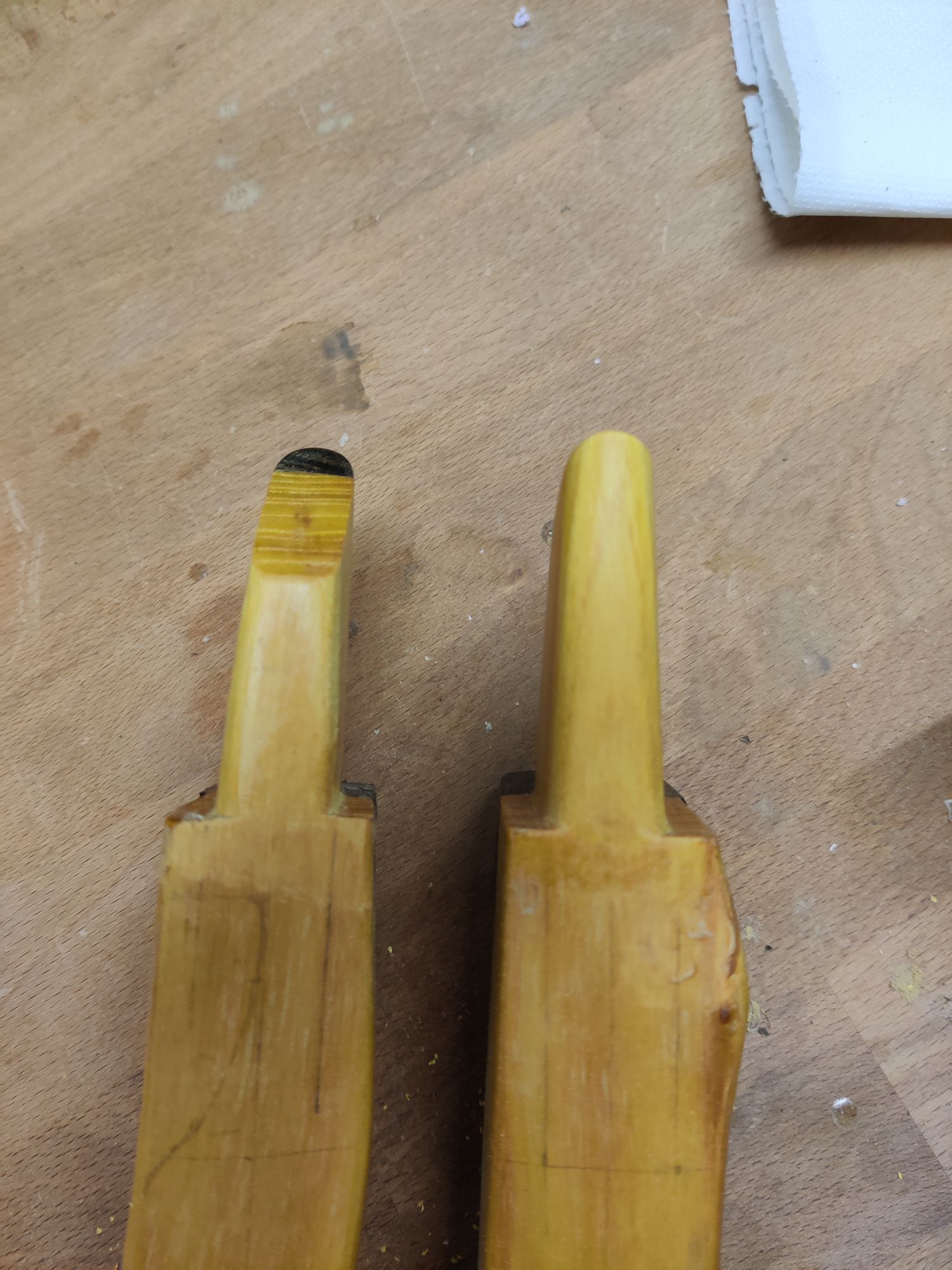

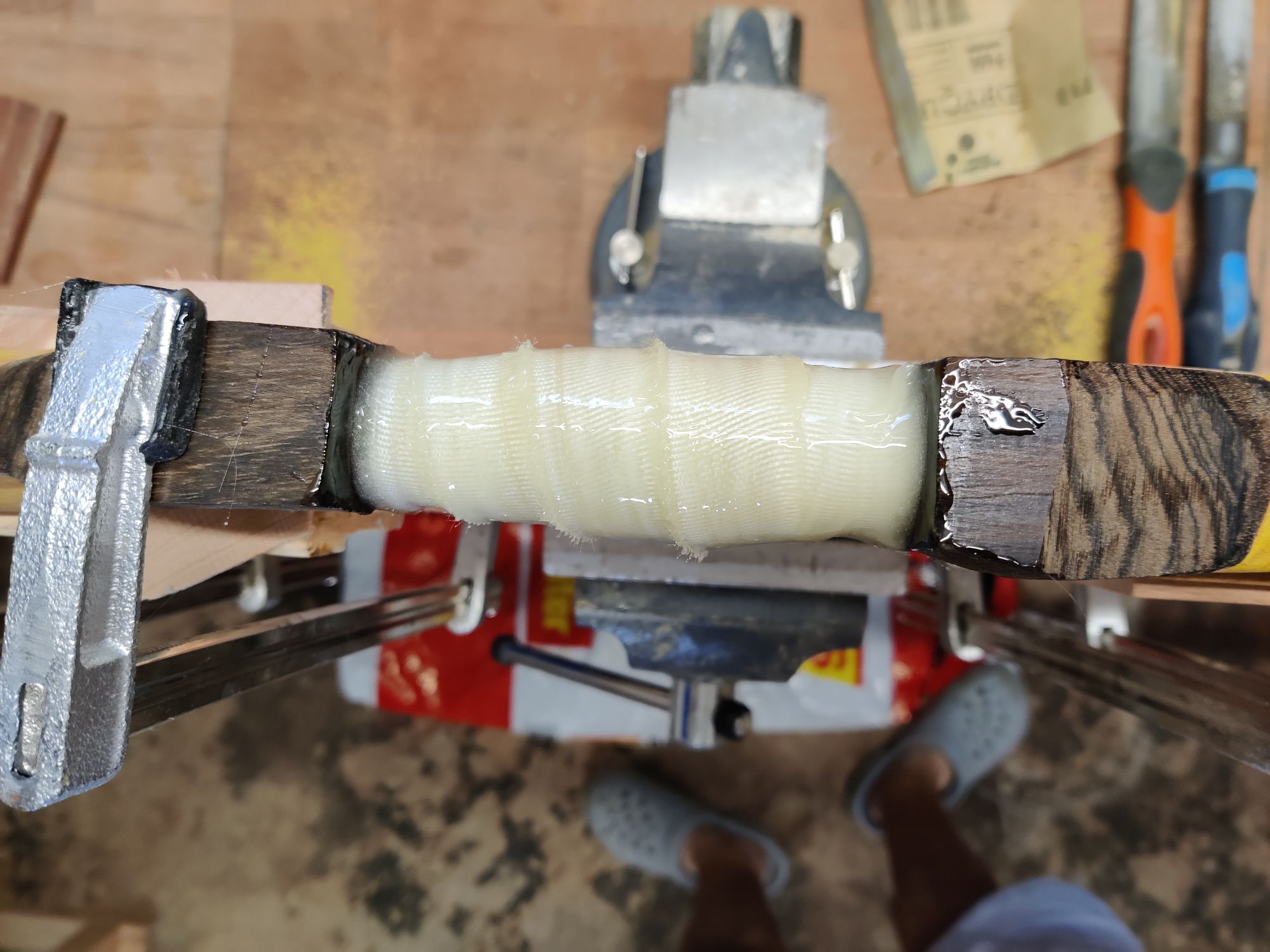

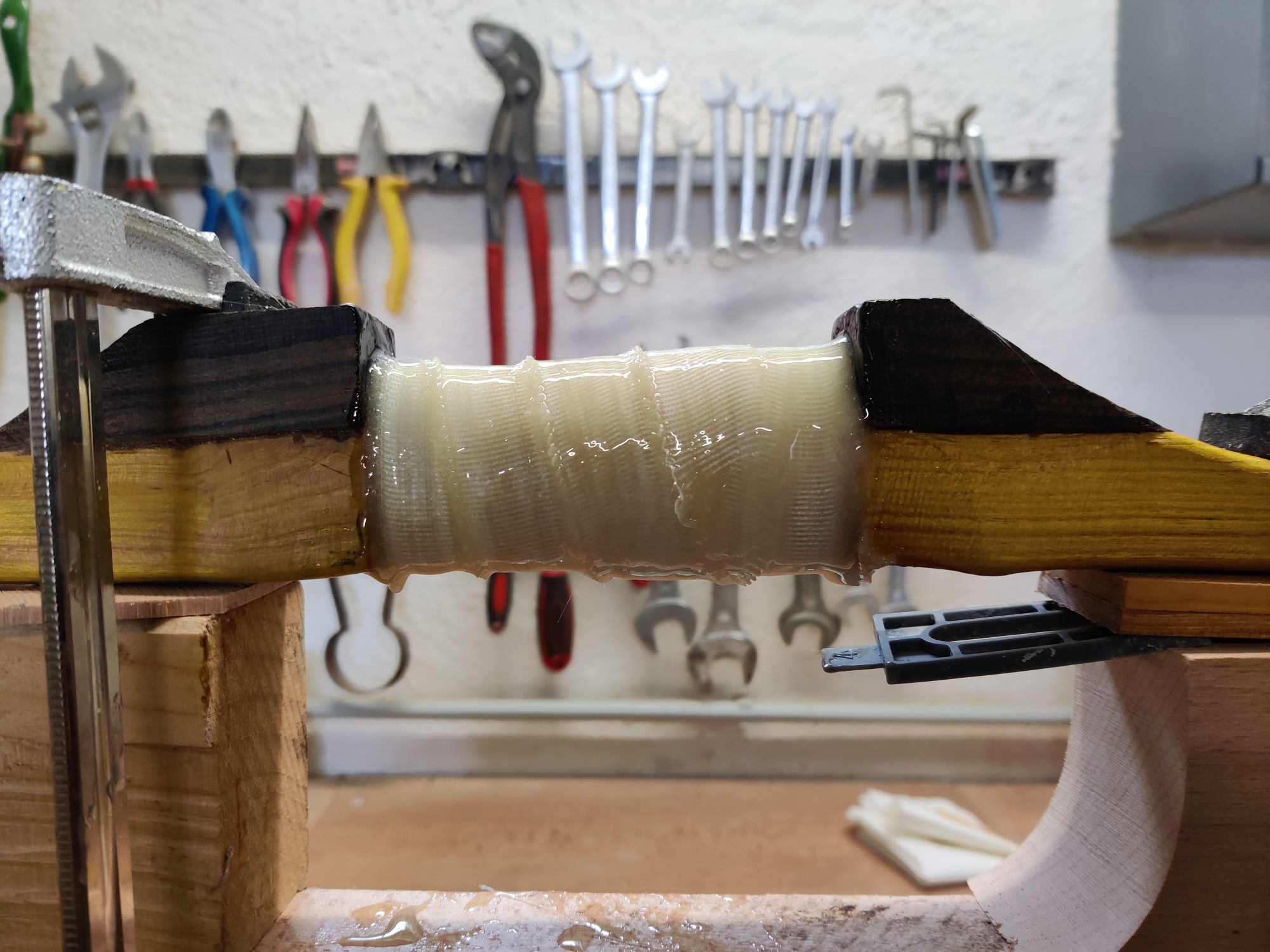

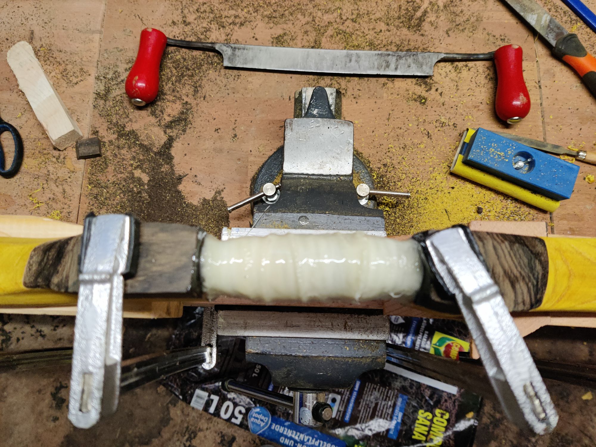

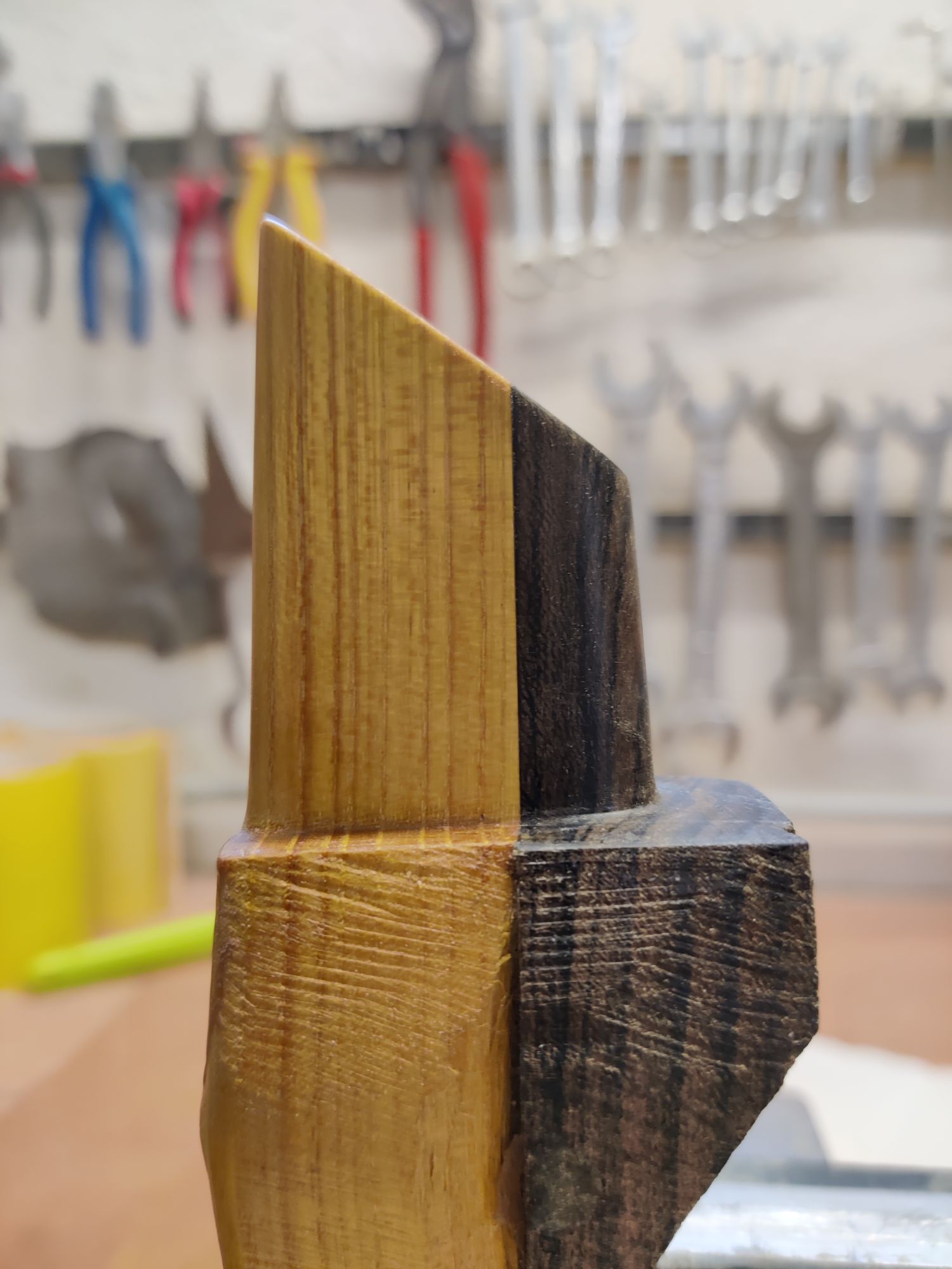

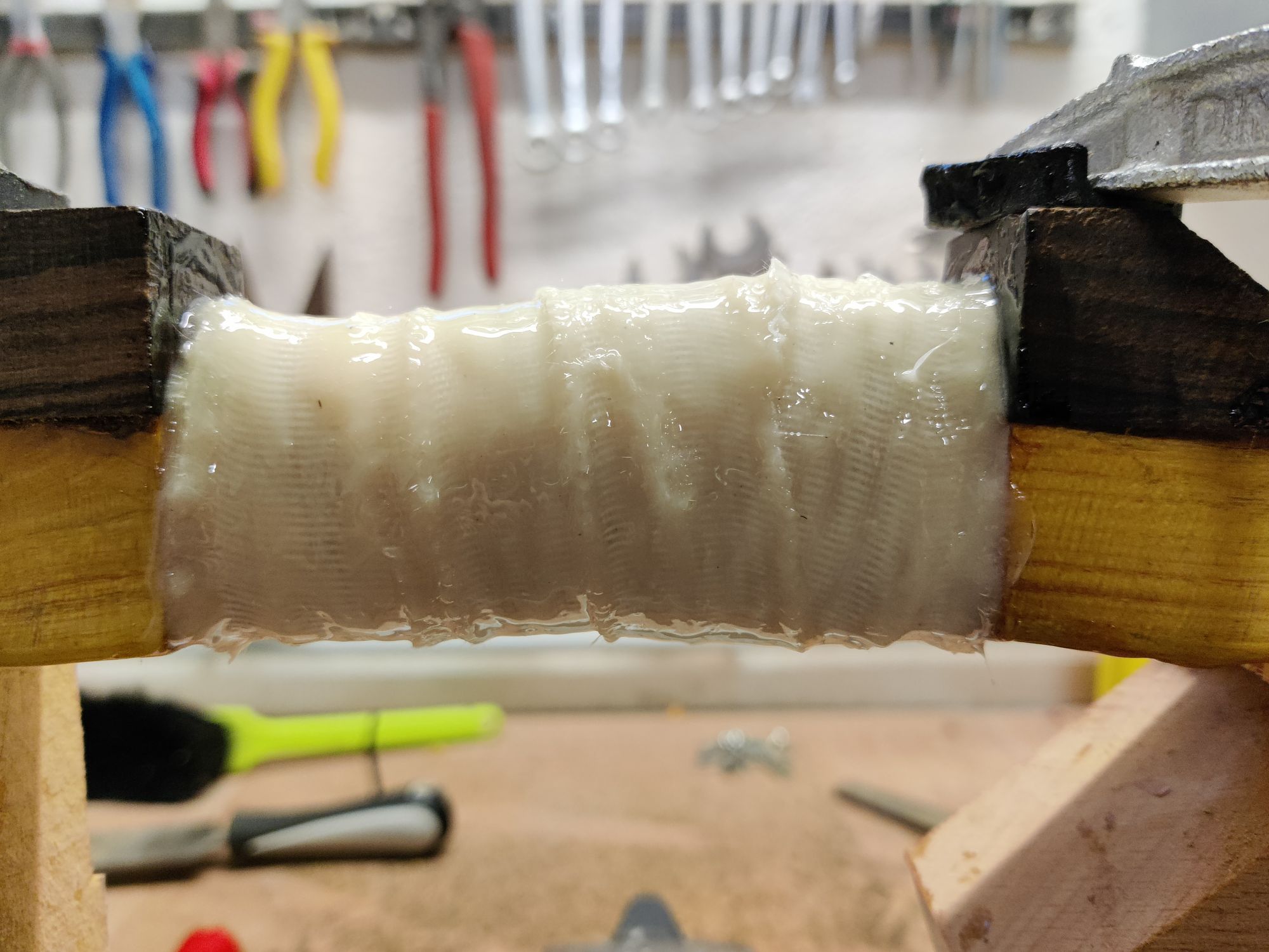

Heute wurde der zweite Versuch gestartet.
Hier ein paar Fotos der Wurfarme. Den oberen Wurfarm hab ich nur grob in Form gefeilt und dann mit Waschbenzin gereinigt. Den unteren hab ich schön um 3-4mm verjüngt, bis auf 800er Papier geschliffen, 2x mit zwischenschliff Lackiert und 4x mit dem Entformspray behandelt. Dann schön in flucht zu einander aufgespannt und mit den, in Uhu Endfest 300 getränkten Fiberglasstreifen umwickelt. Beim oberen Wurfarm hab ich zuerst den Kleber einmassiert um ein flächiges anhaften zu gewährleisten. Und mit der Menge (Schichtdicke) war ich auch großzügig.

Da muss ich dich fürs erste leider enttäuschen
Die Teile gehen wieder nicht auseinander obwohl die stirnseitige Anbindung wesentlich leichter lösen gegangen ist. Jetzt werd ich diesen Bogen erstmal einteilig lassen. Vielleicht löst sich die Anbindung ja irgendwann durch die Vibrationen beim schießen.
Ja kenn ich. Sowas zu machen wirkt mir aber nur sinnvoll wenn man das nötige Werkzeug zufällig rumliegen hat und nicht mehr braucht. Ansonsten wirkt mir das zu teuer und schwer entsprechend zu bearbeiten.
Danke fürs teilen deiner Erfahrungen. Vielleicht versuch ich es mit einem anderen Bogen auch mal mit Frischhaltefolie.
