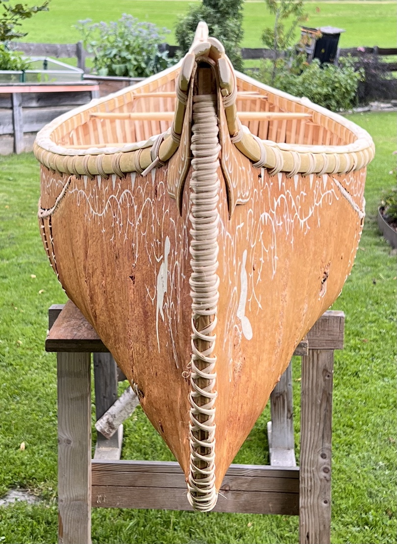

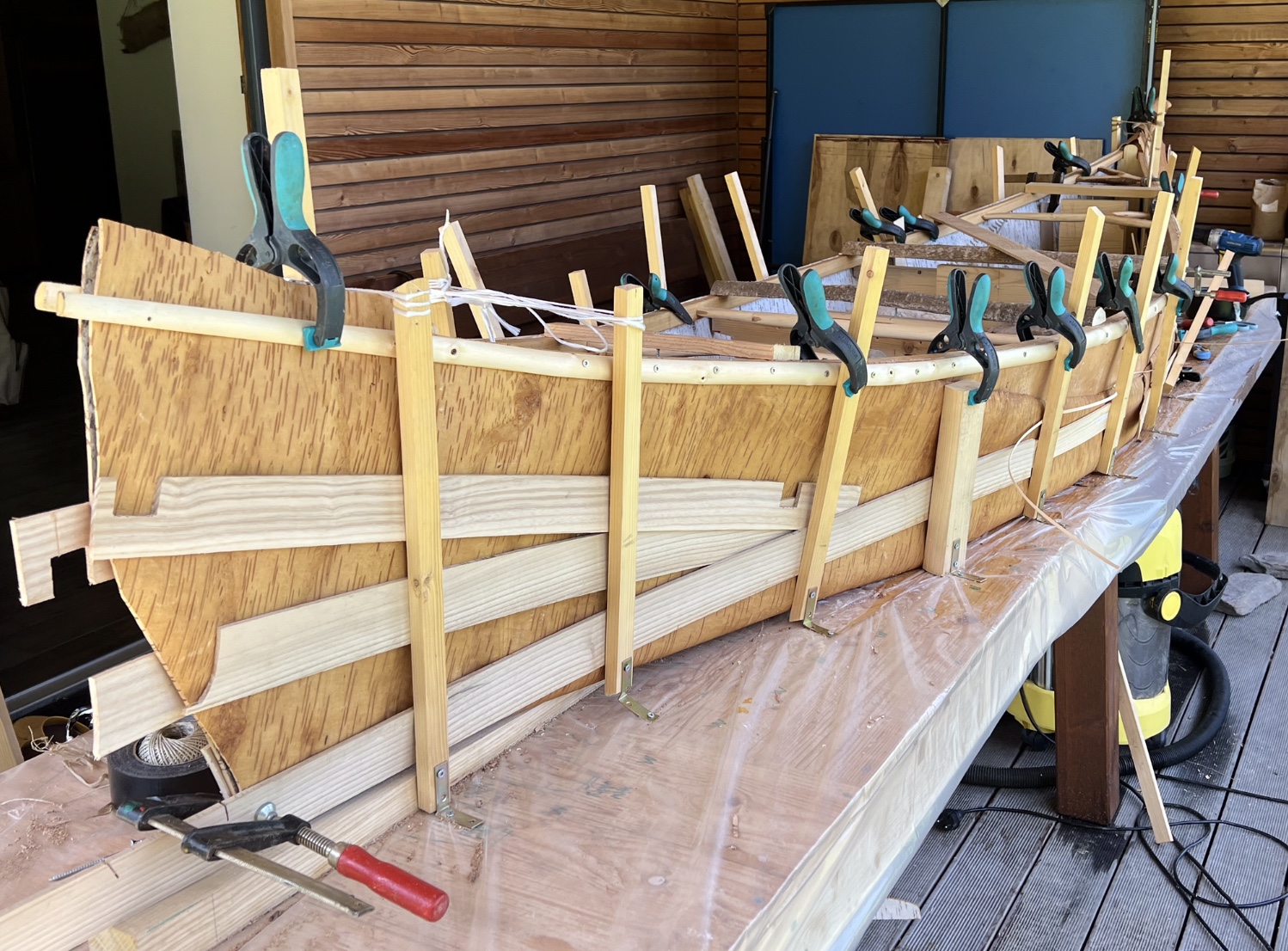

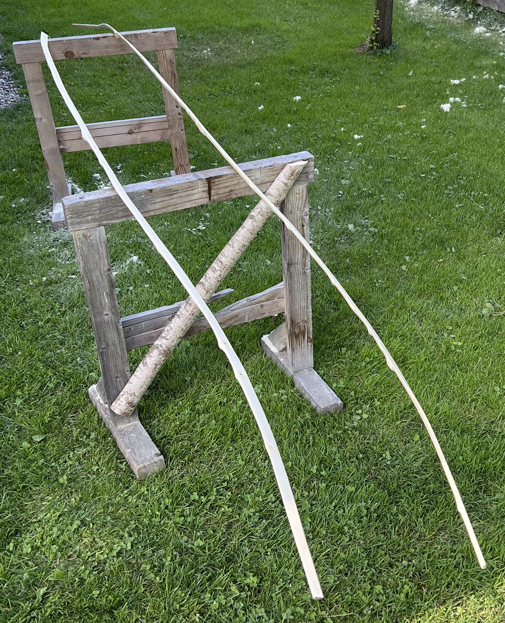

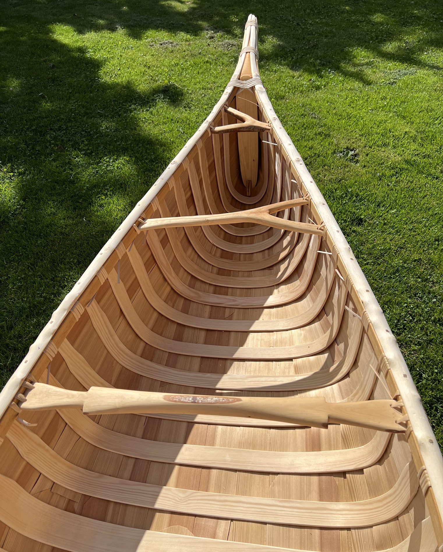

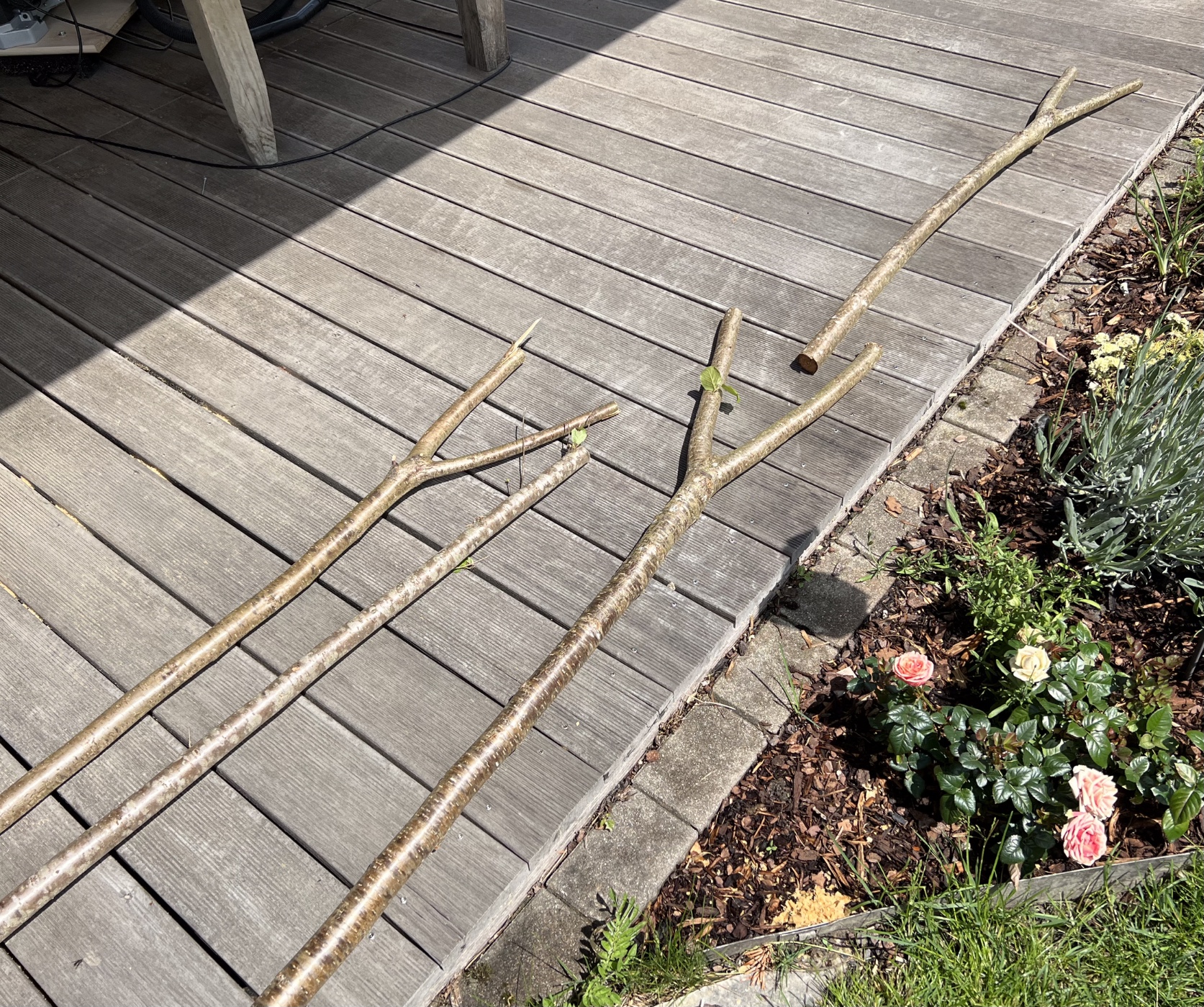

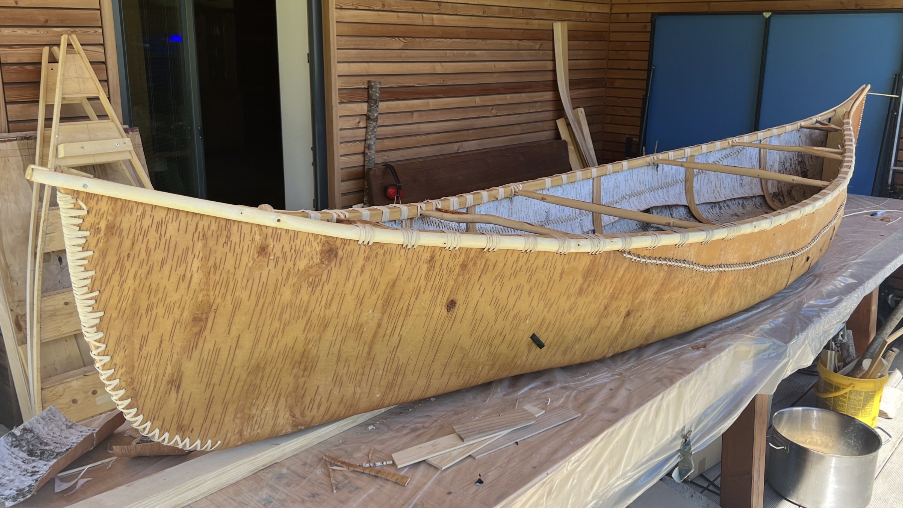

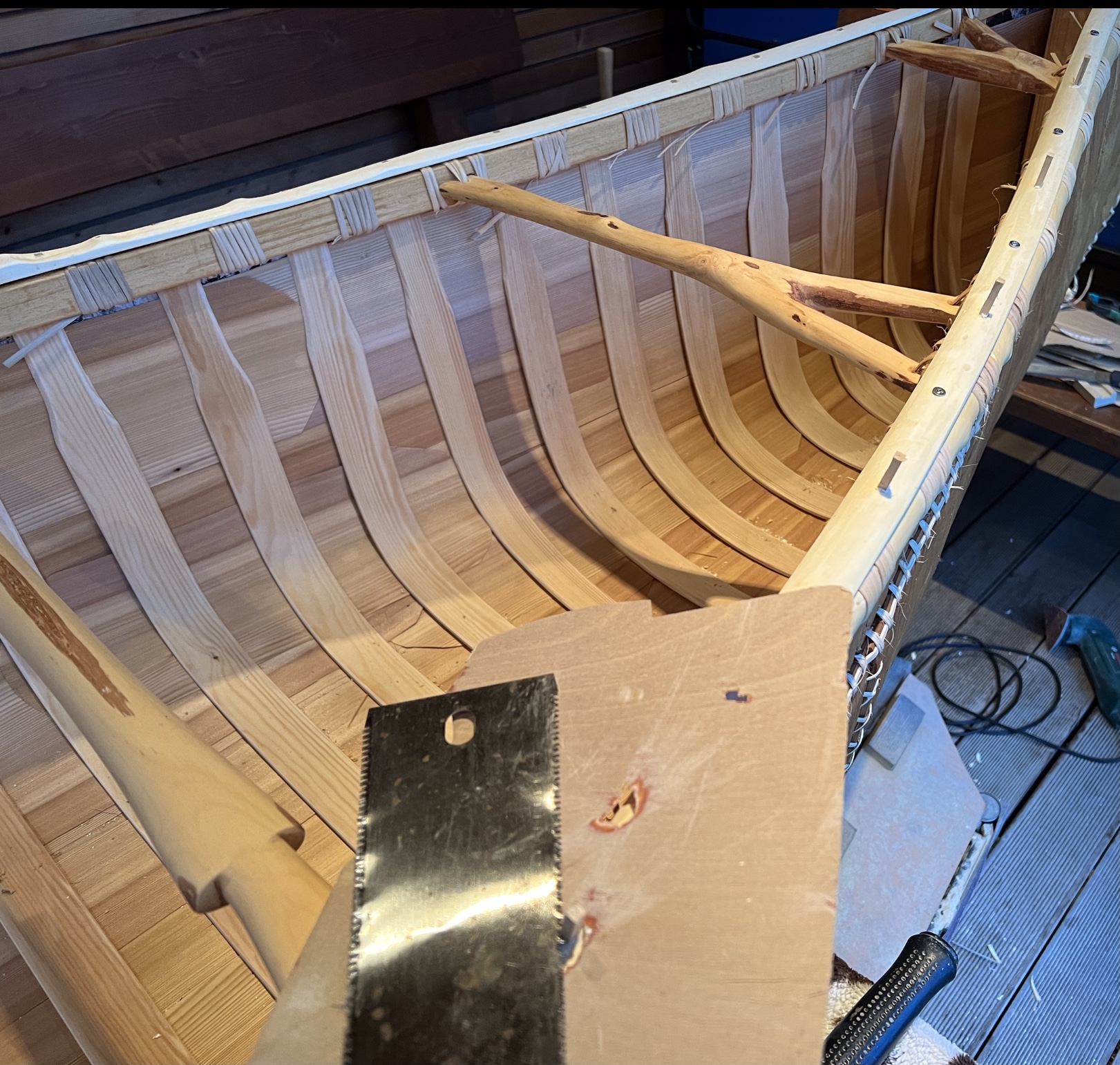

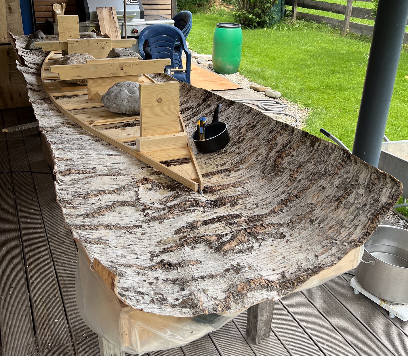

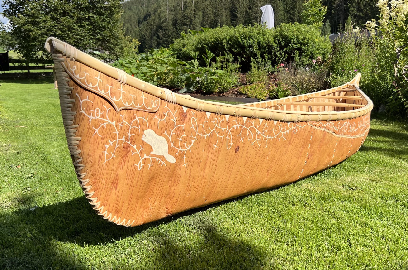

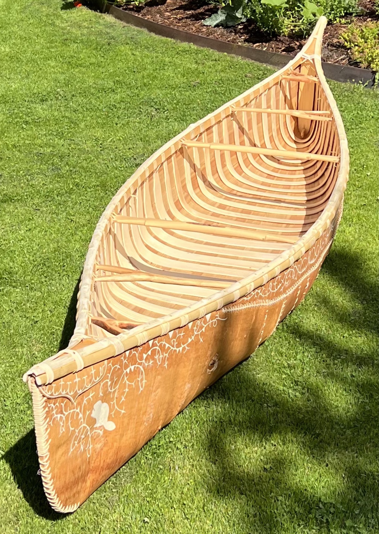

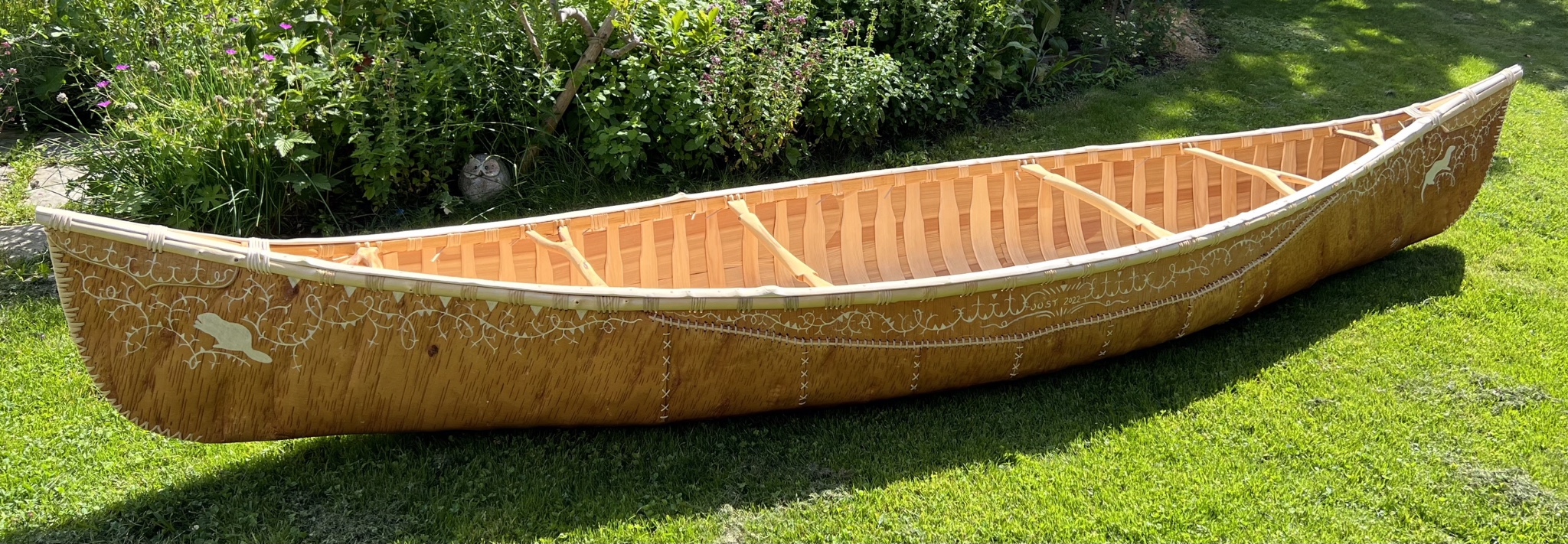

Ich möchte heute mein Sommerprojekt präsentieren, ein Birkenrindenkanu im Stile der Ostküstenindianer (Passamaquamoddy, Malecite, Penobscot, Algonkin)

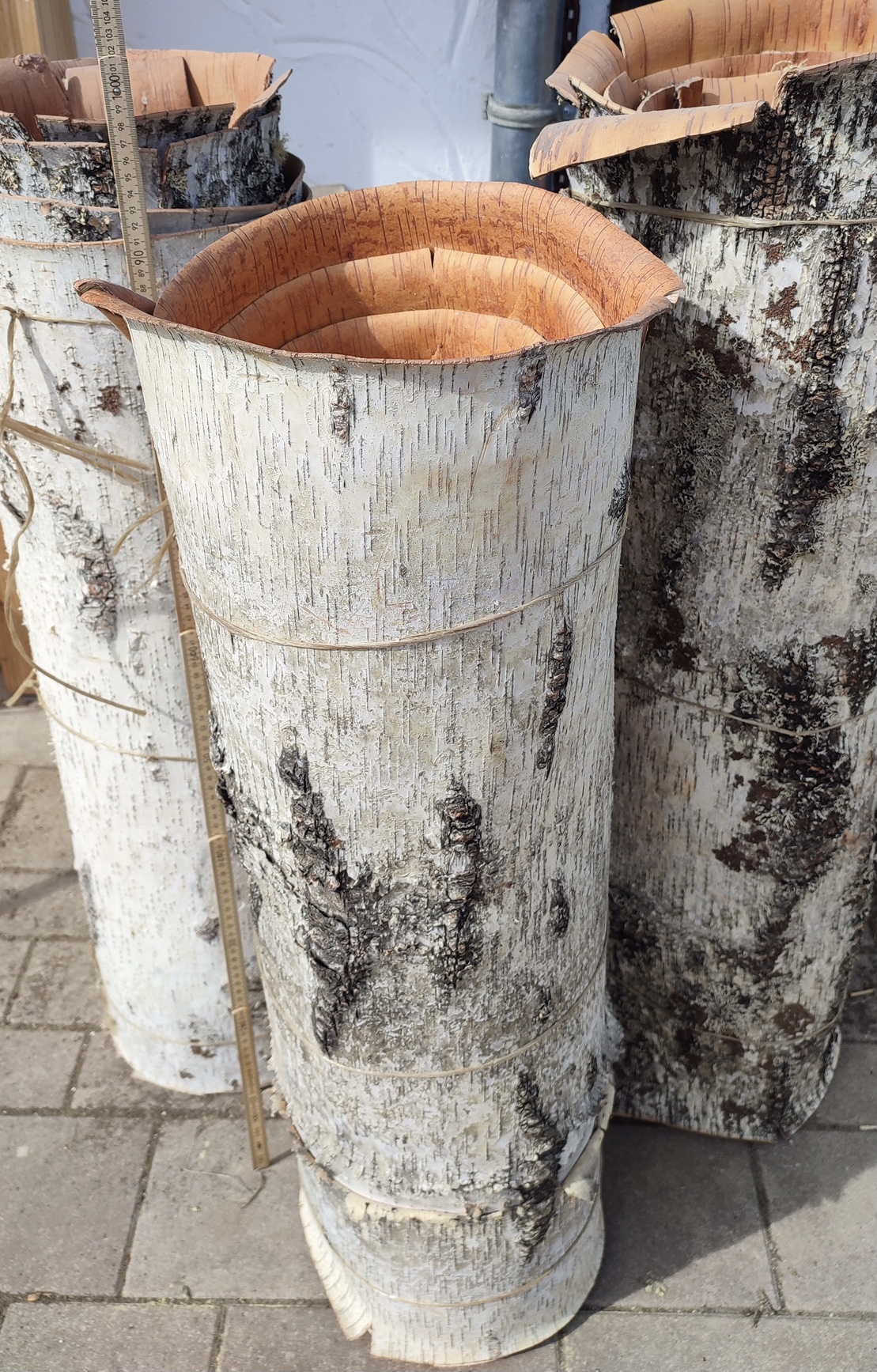

Birkenrinde aus Sibirien,( es war leider keine dunkle Winterrinde dabei, da kann mann das Muster herauskratzen, so musste ich das Muster aufmalen)

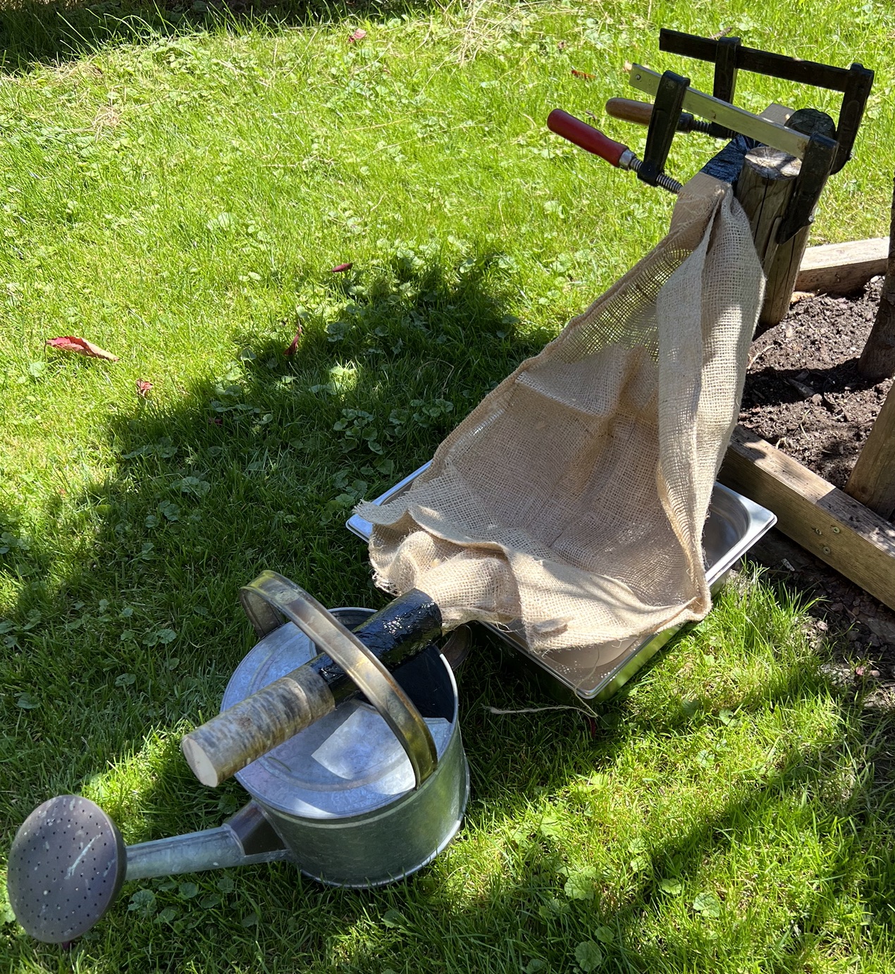

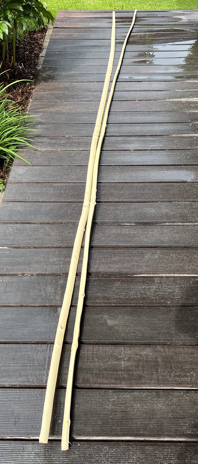

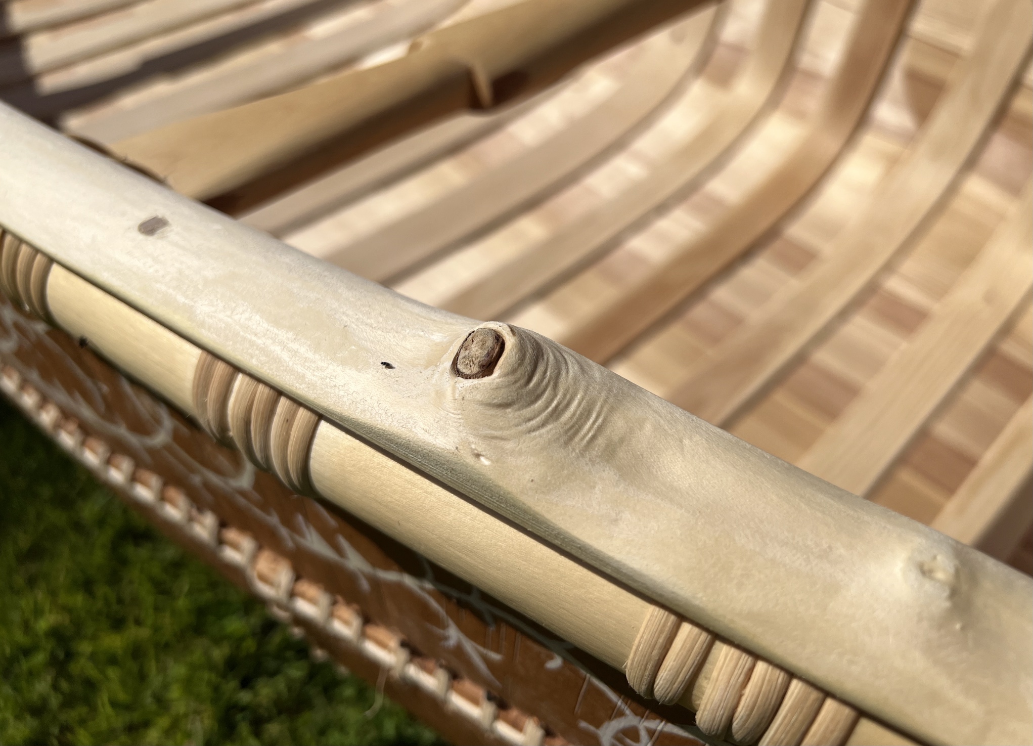

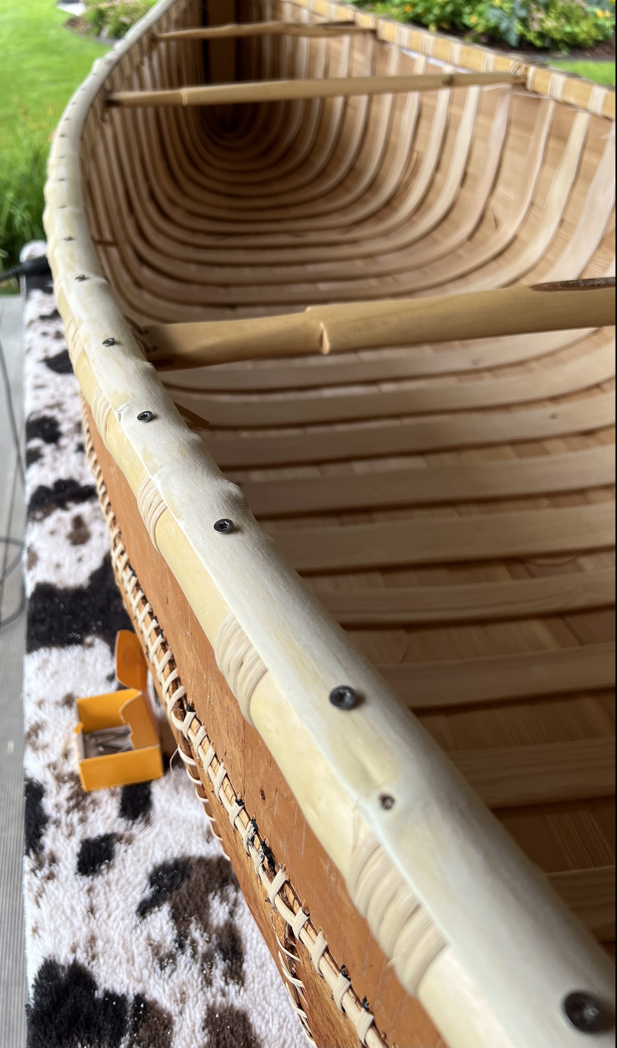

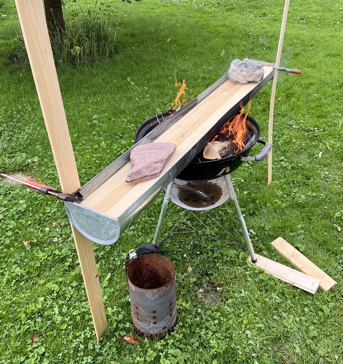

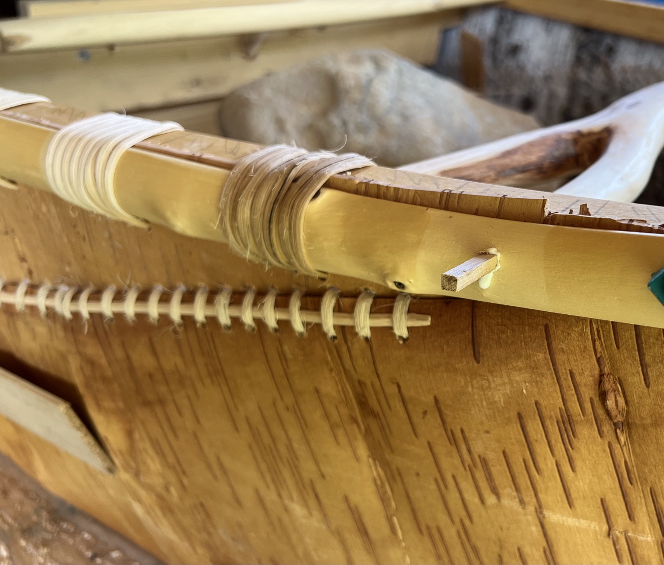

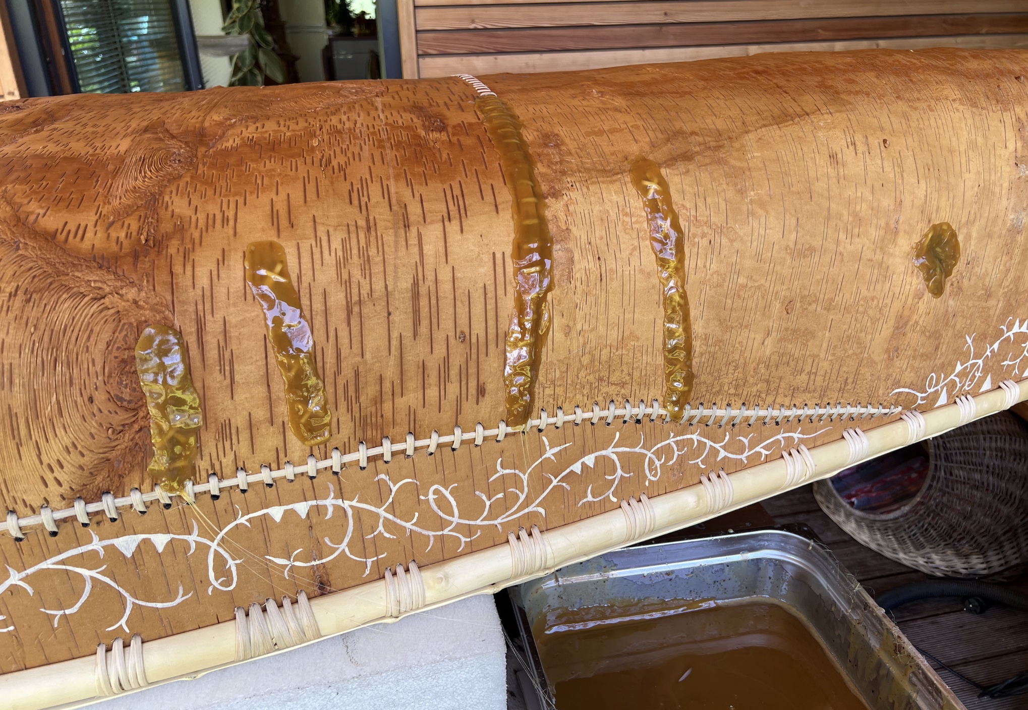

Länge 4m, Breite innen 80cm, Höhe 32cm, Gunwales und Thwarts: Haselnusssapling, Outwales und Caping: Ahornsapling, Rippen aus Fichte und Tanne, Lashing mit Rattanstreifen anstelle von Fichtenwurzeln, vernäht wurden die Rindenstücke ebenfalls mit Rattanstreifen, Holznägel aus Esche, abgedichtet wurde mit Fichtenharz, dieses habe ich erhitzt und zum Entfernen der Rindenreste durch einen Jutesack gefiltert, dann etwas Butter dazugemischt, damit es nicht spröde wird, Aufgetragen wird es im halb flüssigen Zustand und mit viel Spucke auf den Fingern über die Nähte und in die Löcher modelliert. Bemalung mit Acrylfarbe, Finish mit Leinöl und Tungöl gemischt.

Klasse ! Großes Kino! Gratulation. :)
Mal aus Neugier: Was kostet die Birkenrinde für so ein Boot?
Beiträge: 1493
Hat gedankt: 149 Mal
Hat Dank erhalten: 403 Mal
Re: Sommerprojekt Birkenrinde
Hallo Jo!
3 Rollen haben 1200 Euro gekostet.
LG Stephan

Guten Morgen Stephan,
einfach SUPER.
VG Harald
Beiträge: 3807
Hat gedankt: 333 Mal
Hat Dank erhalten: 81 Mal
GROSSARTIG
Beiträge: 6309
Hat gedankt: 80 Mal
Hat Dank erhalten: 247 Mal
Bin gerade sprachlos, viel Freude damit.
Heidjer
Beiträge: 6896
Hat gedankt: 17 Mal
Beitrag von Heidjer »
Halleluja, gelobt sei, wer so ein Projekt durchzieht und zu so einen Ergebnis kommt!
Wirklich großes Kino das sieht wirklich toll aus.
tombows
Beiträge: 96
Registriert: 10.05.2015, 14:44
Beitrag von tombows »
Ja, hau mi nauf, des is ja gigantisch ;D
Hut ab!!!!
Beiträge: 3710
Hat gedankt: 21 Mal
Es gibt ja viele Spielarten von Extremismus, so wie bei Dir, thumbs up!
locksley
Beiträge: 5986
Hat gedankt: 58 Mal
Hat Dank erhalten: 84 Mal
Beitrag von locksley »
und ich dachte schon, das letzte Boot wäre nicht zu toppen. Ganz große Handwerkskunst.
Beiträge: 3785
Hat gedankt: 186 Mal
Hat Dank erhalten: 62 Mal
Großes Tennis! Chapeau und Gratulation!
Wünsch Dir immer genug Wasser unterm Kiel.
Bitte Fotos der Jungfernfahrt einstellen :)
Markus
Beiträge: 3389
Hat gedankt: 11 Mal
Hat Dank erhalten: 13 Mal
Beitrag von Markus »
Ich kann mich all der Loberei nur vollumfänglich anschließen!
Ganz großer Respekt vor der Arbeit und dem Ergebnis!
Markus
Beiträge: 7181
Hat gedankt: 217 Mal
Hat Dank erhalten: 216 Mal
Echt eine tolle Sache, auf die Idee muß man erst mal kommen und dann den Mut zur Durchführung finden!
Ganz großes Kino!
Beiträge: 1493
Thanks a lot! Jetzt werde ich noch ein Segel im alten Stil für das Kanu dazu bauen, Leinenstoff natur ist schon bestellt :)
Beiträge: 3785
Hätte ich gehabt. Mist.
