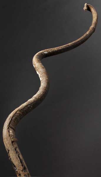

Hier kannst du einen original Fund Bogen der Skythen sehen. Anhand der Daumenringe und der Vitrine, kann man sehr gut die Größe des Bogens abschätzen. Ich schätze den Bogen NtN zw. 120-130cm ein
Nacanina
Beiträge: 1367
Re: Pfeillänge bei den Skythen?
Beitrag von Nacanina »
Was ist das für ein Bogen?
Zeitstellung? Wo ist der gefunden worden?
Versteh mich nicht falsch: natürlich sind normal große (kleine) Bogen effektiver.
Das bestreitet niemand.
Aber mir fehlen die historische Belege.
Nach meiner Literatur gibt es keine belegten Bögen aus der Skythenzeit.
Deshalb meine Bitte nach Recherche in anderer Literatur.

Es gibt mehrere Funde. Nachlesen kannst du das z.B. auf der alten Atarn-Seite: https://www.atarn.org/chinese/scythian_bows.htm
Hier ein Link zu einer Vase, die einen Bogenschützen mit langem Auszug zeigt: https://www.shutterstock.com/editorial/ ... -5850741nq
Tatsächlich ist die Sache mit den Abbildungen von Skytischen Bogenschützen auf Vasen und dergleichen aber nicht so ganz einfach, siehe z.B. https://www.researchgate.net/publicatio ... rpretation
Und anbei noch eine Abhandlung von Adam Karpowicz and Stephen Selby
Scythian_bow_ATARN.pdf
(408.51 KiB) 621-mal heruntergeladen
