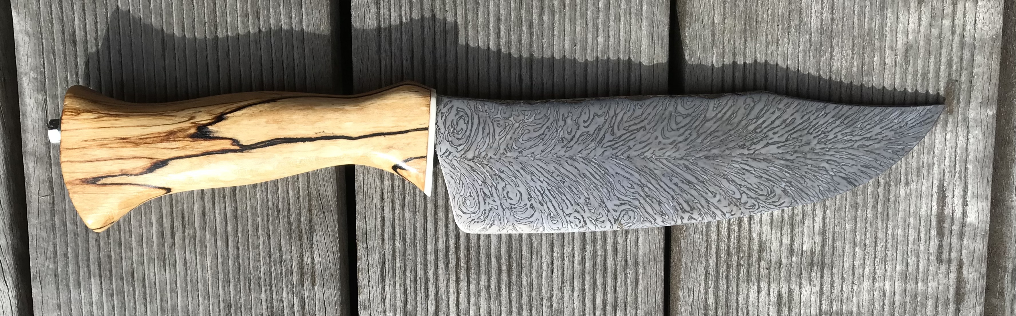

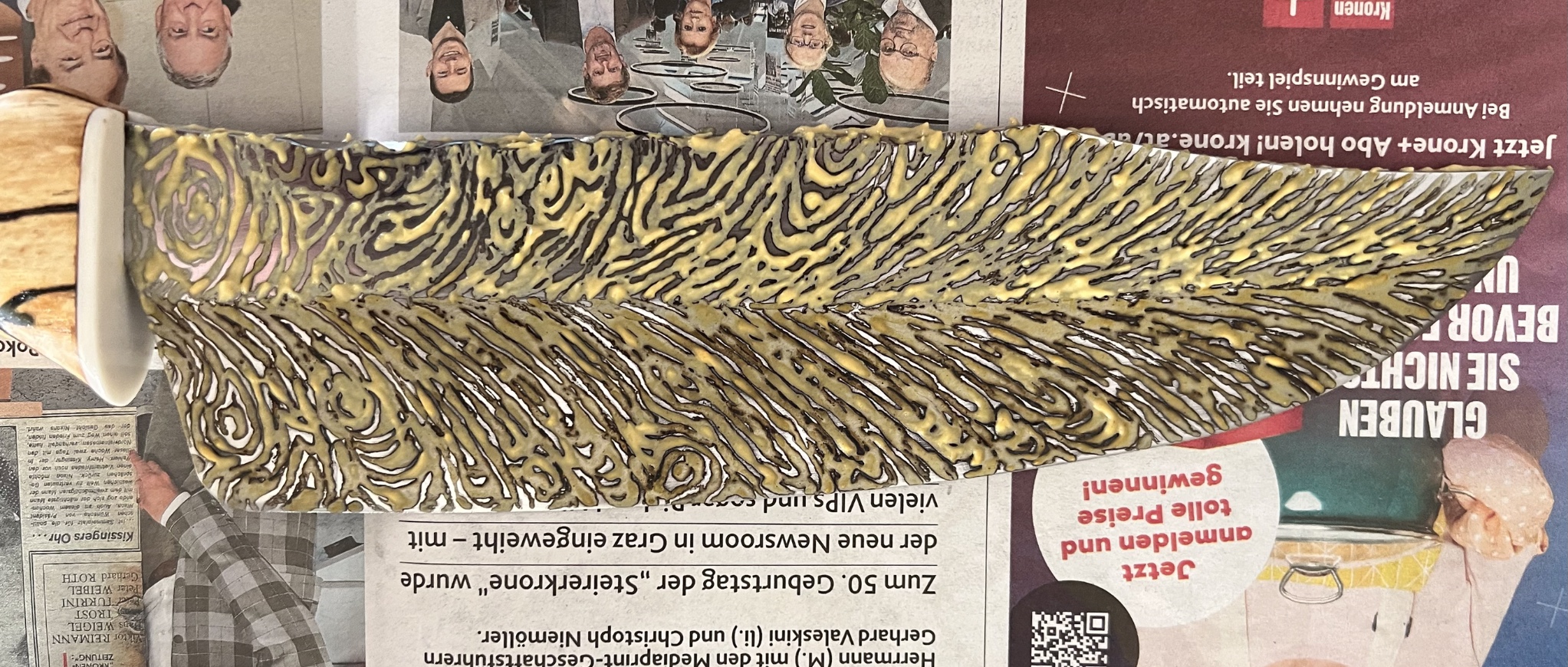

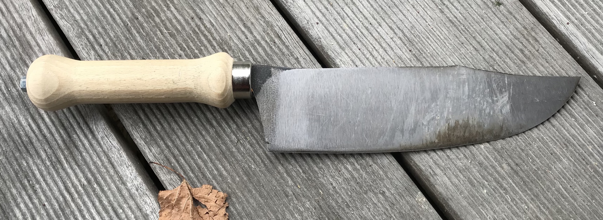

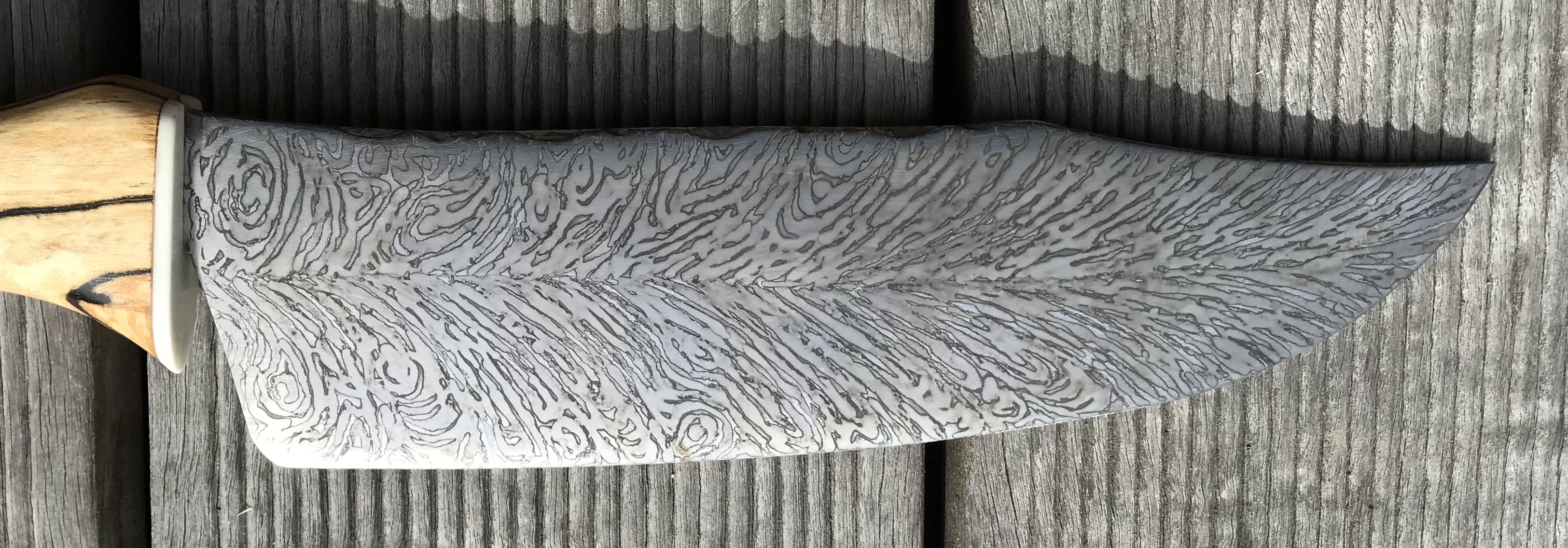

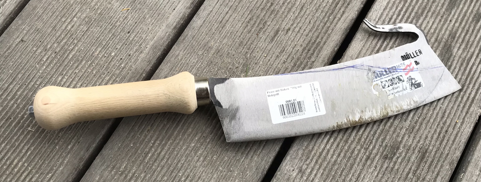

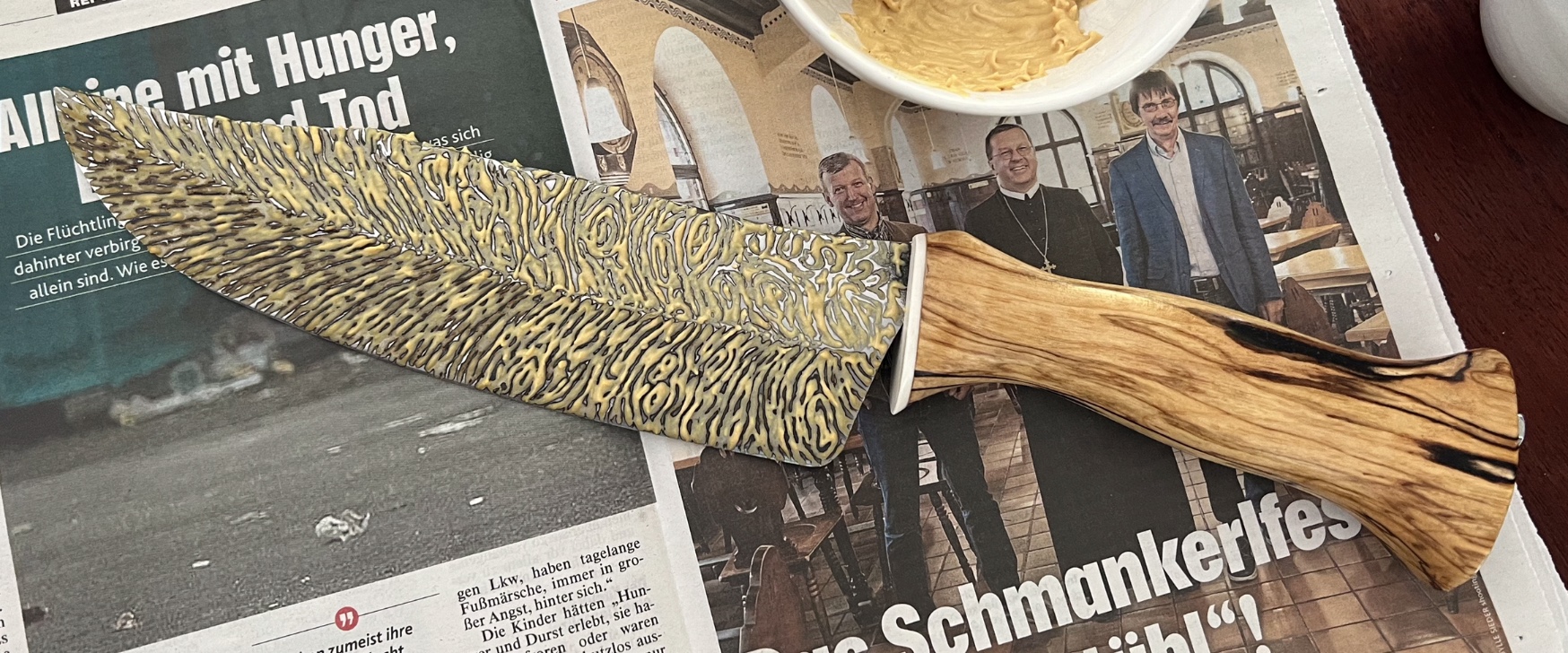

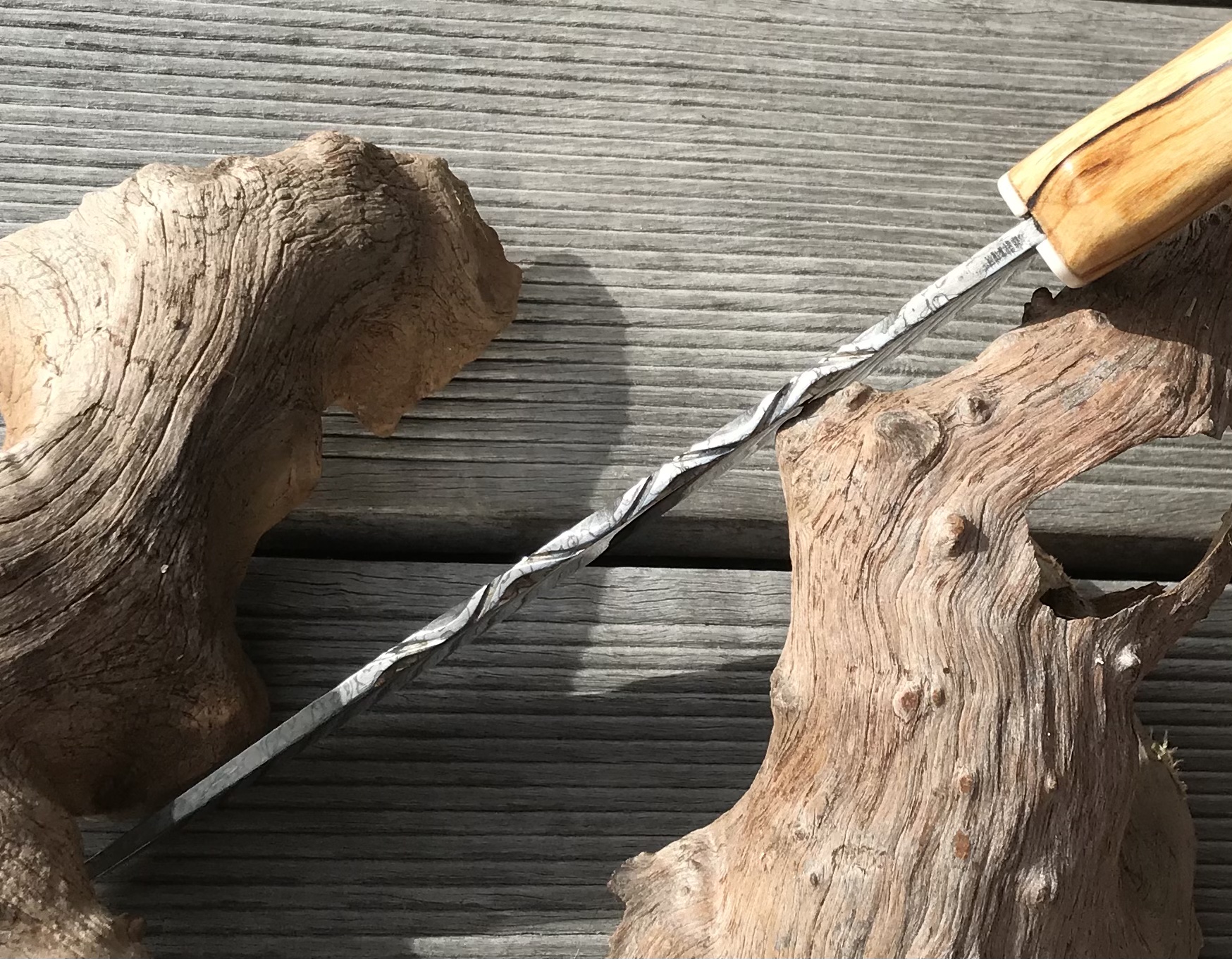

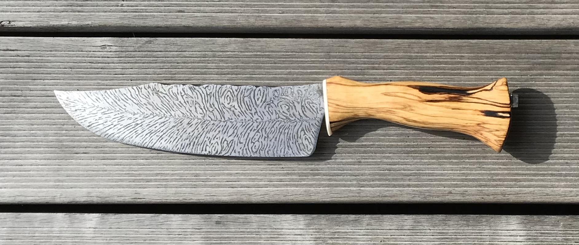

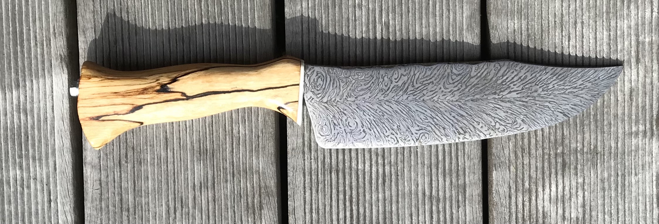

Habe mir für meinen Osagebogen ein Hackmesser um 39 Euro im Lagerhaus gekauft. Hat auch gut funktioniert aber, das Messer sieht einfach sch….. aus und so habe ich mir gedacht, ich könnte es etwas umarbeiten. Mit der Flex zurechtgetrimmt, geschliffen, neuer abnehmbarer Griff aus Maserbirke, vorne ein Blättchen aus Knochen. Die Klinge habe ich dann mit Estragon Senf geätzt. Gemalt habe ich mit einem Zahnstocher. Als Vorlage diente ein Federdamastmesser aus dem Internet.lG Stephan

Jo! Auch wenn nur ein gepimpter Daxenkrei (sorry, aber die schriftdeutsche Bezeichnung hab ich bis heute nicht rausgekriegt) ist ;D

Hm! Eventuell, wobei ich da immer die in deinem Link abgebildete Form im Kopf hab. Oft auch als Gertel bezeichnet.
Was ich speziell meine ist die hier verwendete Form:
https://mueller-hammerwerk.at/shop/rind ... r/praxe-2/
oft auch mit geschmiedetem Griff
