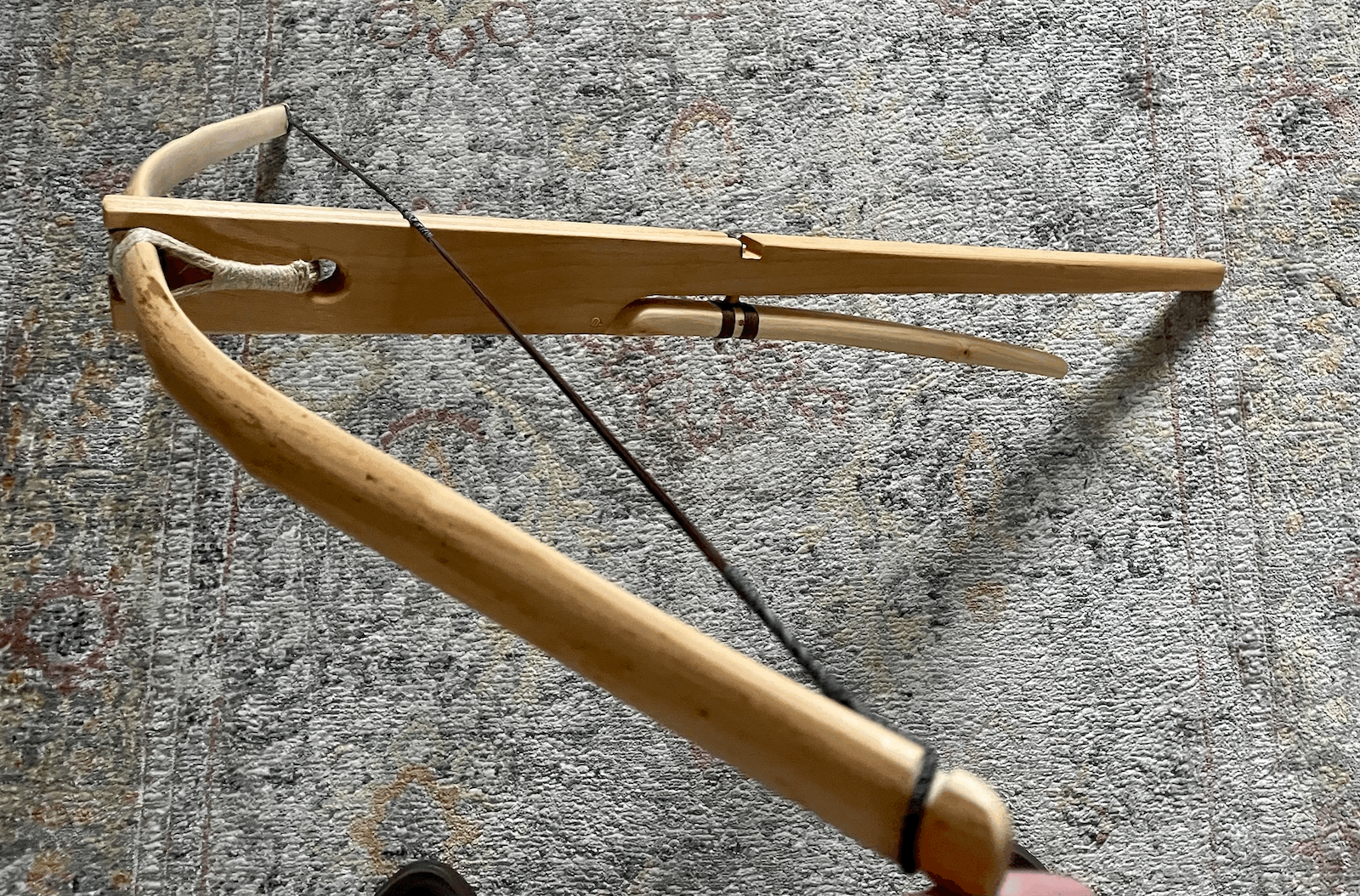

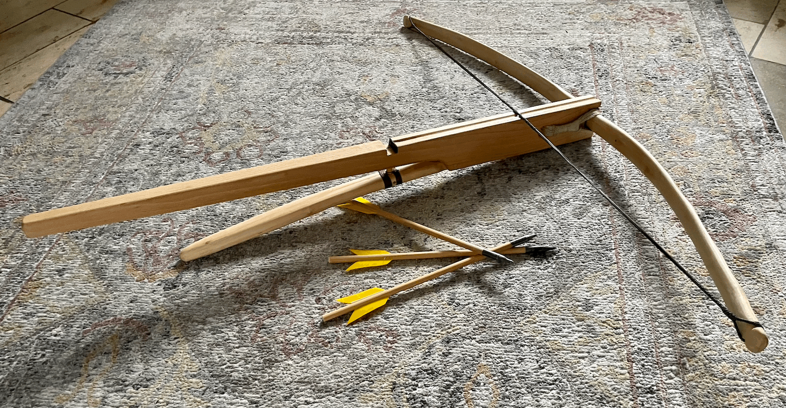

Mein erster Versuch: Armbrust mit Holzbogen und Zapfenschloss:
Die Säule ist aus einer Buchenleiste vom Baumarkt, 80cm lang.
Bogen aus Weißdorn, ca. 46 Pfund, 97cm lang, recyclet aus einem alten Bogenbau-Versuch.
Die Sehne ist aus Dacron, die Einbindung aus Hanfschnur.
Der Hebel ist aus einem Rest Eberesche.
Als Anschlag für den Bolzen und dass die Sehne besser rausgleitet hab ich ein Stück Büffelhorn eingeklebt.

Re: Wollte auch mal eine Armbrust bauen
Schön schlicht, das Teil.
Wie wirft sie?
Beitrag von HoyoM »
Die Bolzen gehen sauber raus, konnte bis jetzt nur zuhause auf ca. 7m testen. Habe aber gleich einen „ Robin Hood“ geschossen.
Sehr schön verwertet, macht echt Lust sowas auch mal zu bauen, macht sicher Freude damit zu schießen.

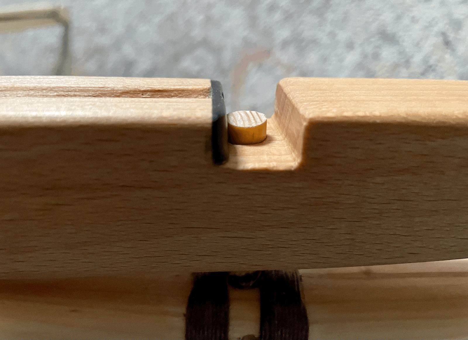

klaus1962
Beiträge: 2279
Beitrag von klaus1962 »
Kann mich nur anschließen, für den ersten Versuch sehr schön geworden.
Aber als Bolzen vom Zapfenschloss hätte ich schon ein etwas besseres, härteres Rundholz
(zumindest Buche, besser noch Buchsbaum) genommen.
Der sieht auf dem letzten Bild stark nach Fichte aus und wird wahrscheinlich schnell abnutzen oder gar absplittern.
Beiträge: 8812
Hat Dank erhalten: 105 Mal
Ja, Hartholz bzw. Horn oder Geweihenden.
HoyoM
Beiträge: 179
Beitrag von HoyoM »
Ja das ist ein Rest von einem Fichtenpfeil. Den ersetze ich gegen etwas besseres wenn er abgenudelt ist.
Der Weg ist das Ziel
Beiträge: 3769
Hat gedankt: 308 Mal
Hat Dank erhalten: 69 Mal
HoyoM hat geschrieben: 30.11.2022, 13:29 Den ersetze ich gegen etwas besseres wenn er abgenudelt ist.
Warum warten, bis etwas passiert ist? Wenn es sowieso klar ist, dass er allenfalls zweite Wahl ist, würde ich mich mit dem Ersatz durch etwas Besseres nicht aufhalten lassen.
