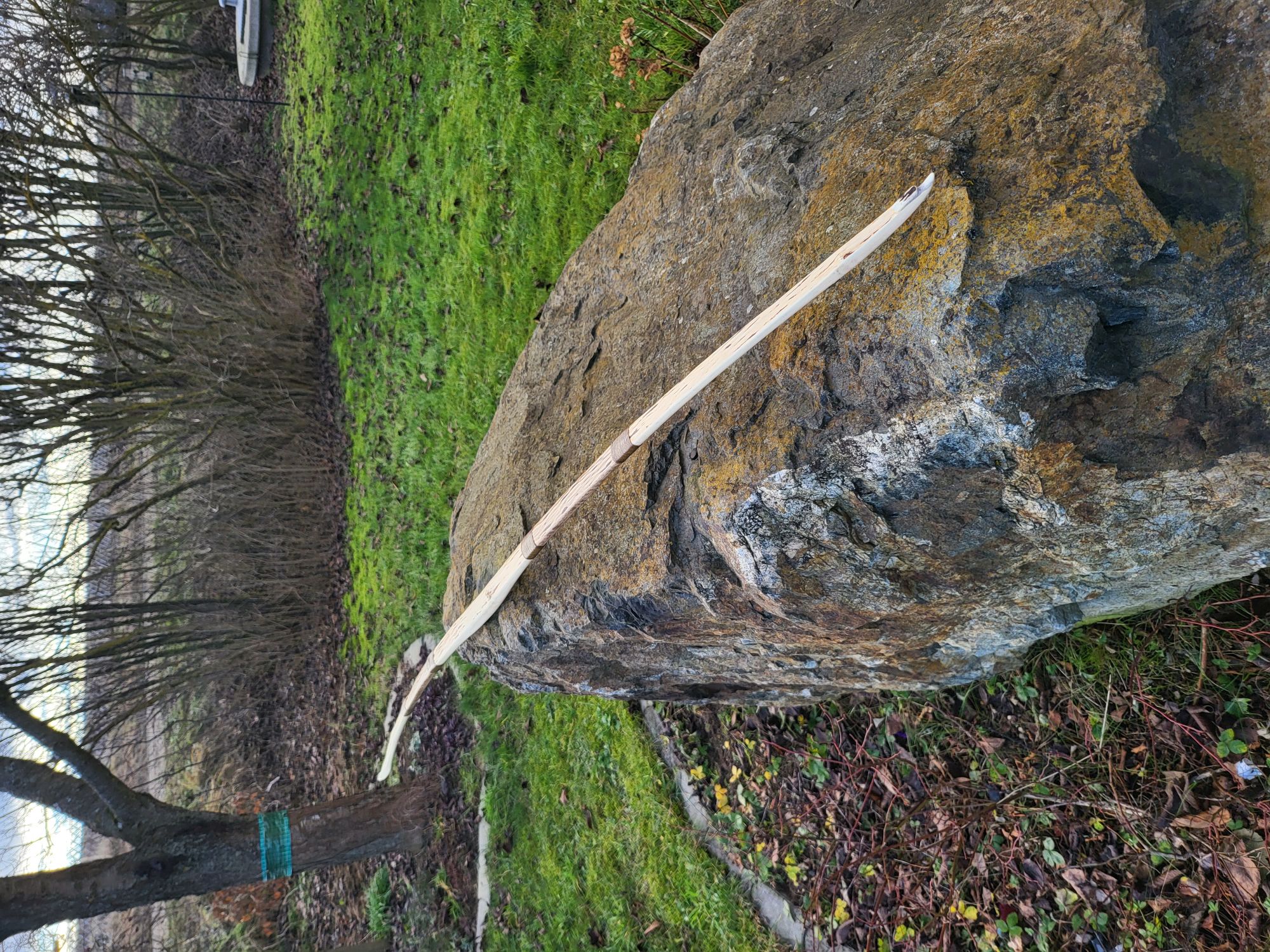

Hallo Leute.
Heute Präsentiere ich meinen ersten Bogen aus Hartriegel.
Den Stave hatte ich von Basti (danke nochmal).
Ich wollte gleich mal testen wie viel Hartriegel wirklich aushält und hab ihn deshalb recht schmal und kurz gebaut. Der Bogen war zu Beginn des tillerns 1" deflex und landete jetzt bei fast 3" Stringfollow (also ca 2" Set).
Die Wicklungen sichern eine verletzte Aststelle und einen Längsriss der durch einen Ast geht. Die unteren sind nur für die Symmetrie. Gemacht hab ich die Wicklungen mit Hanffaden der in Epoxi getränkt ist. Zu den Daten:
Länge NtN: 60,6" bzw 154cm
Breite im Griff: 30mm
Breite an der Nockkerbe: 8mm
Bogenbauch im D-Profil
Zuggewicht: 56#@27,5" AMO
Gewicht mit allem: 466g
Sehne: 14-Strang Dacron B55
Holz: Hartriegel

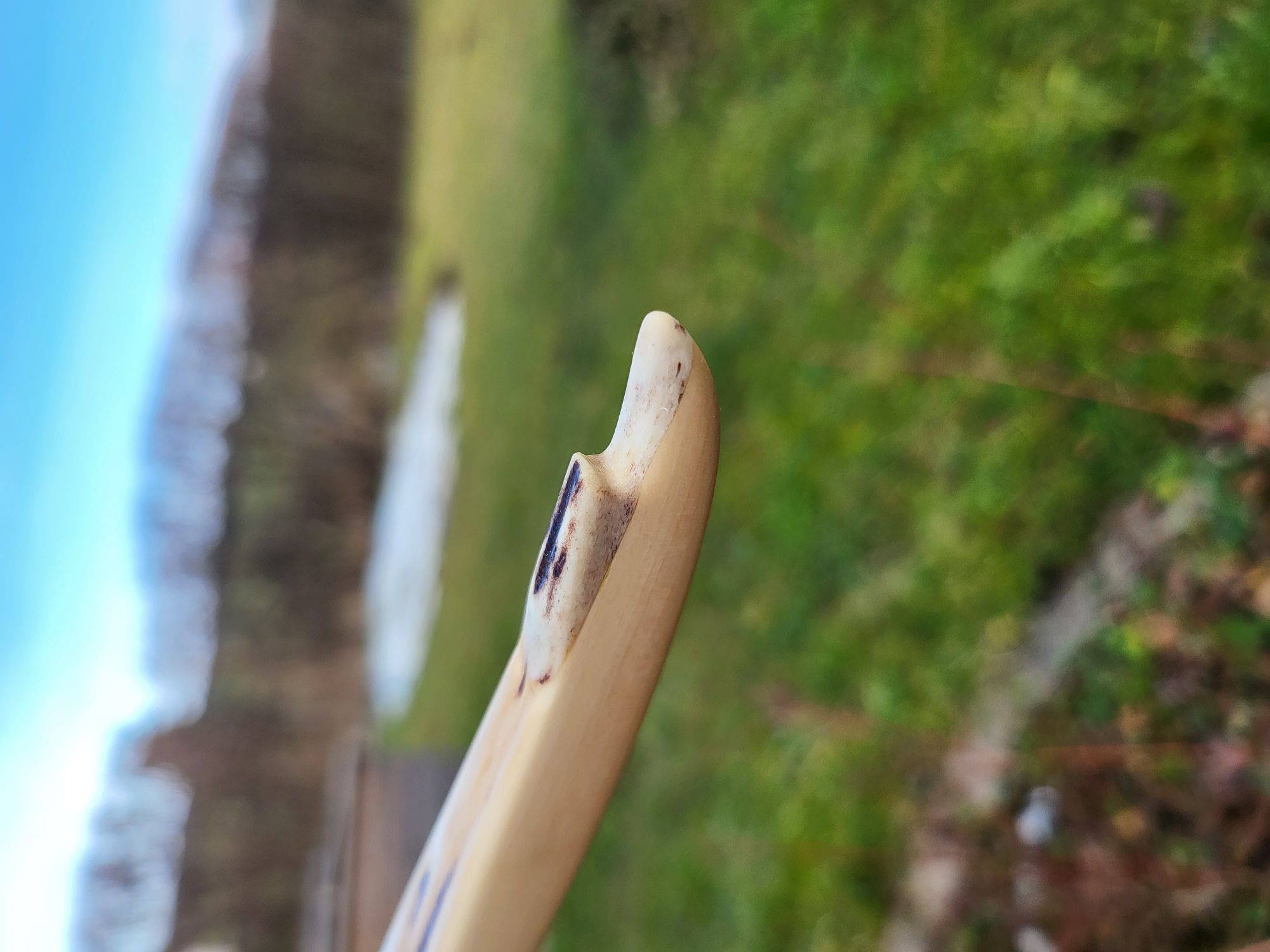

Overlays: Geweih
Beize: Nussbaum
Finish: Tungöl
11/32" Pfeil
11/32" Pfeil

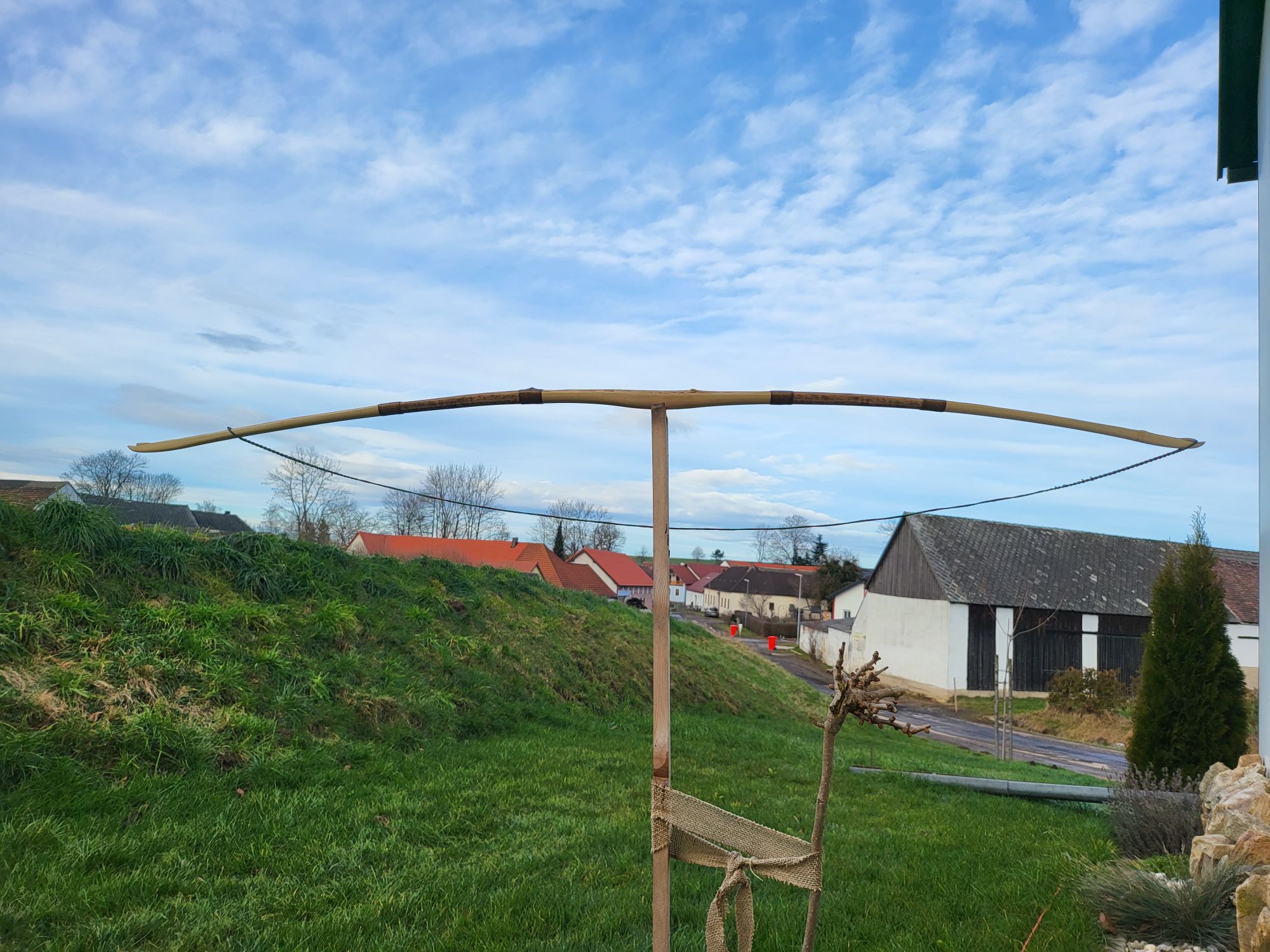

Ganz nach meinem Geschmack, kurz, simpel, perfekter Tiller, schöner Bogen! lG Stephan

Schleppt nicht viel Unnützes mit sich herum.
Gefällt mir gut.

Mir gefällt der Bogen auch sehr gut, Tipps sehen toll aus, auch wenn ich sie für mich deutlich reduzieren würde, auf Kosten der Schönheit.. ::)
2" Set bei einem relativ kurzen Hartriegelbogen würde ich mal als normal bezeichnen.

Sehr gut geworden, und die "Entenschnabel-Nocken" ;D sind mal was wirklich besonderes!
Gratulation!

Ravenheart hat geschrieben: 10.01.2023, 10:32 "Entenschnabel-Nocken"
Irgendwie erkenn ichs nicht 😂
