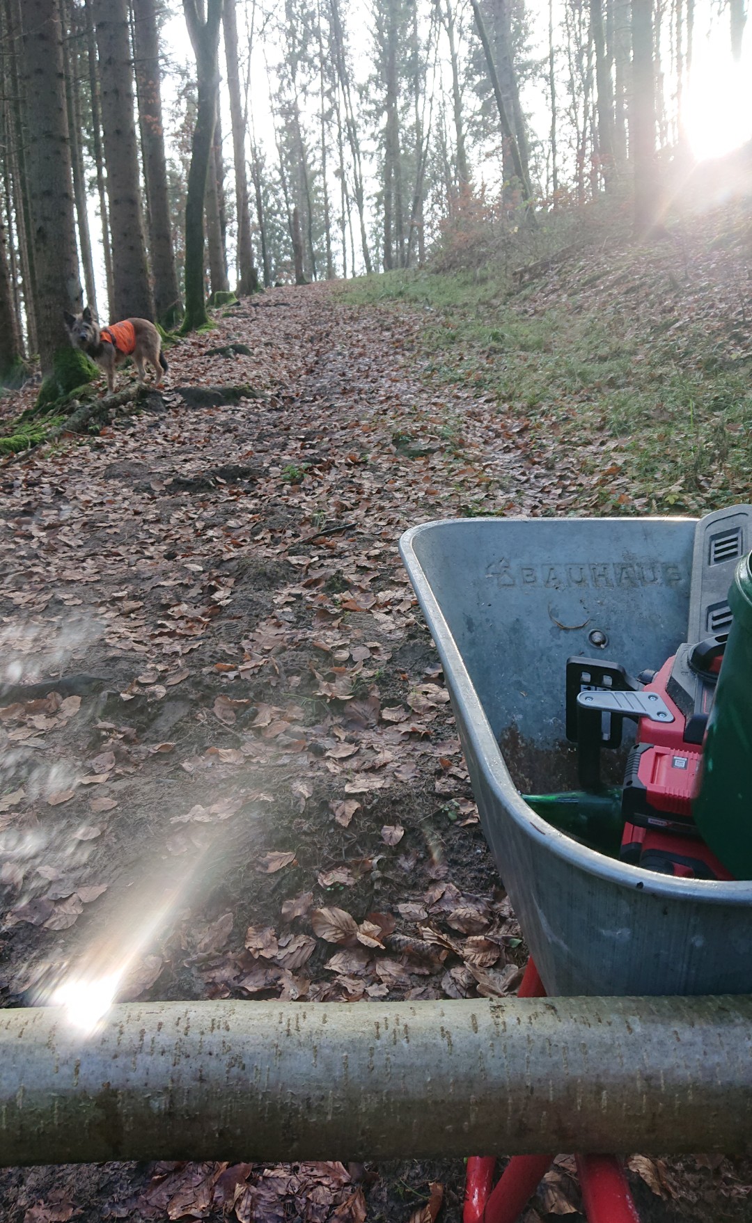

Während die Pferde auf der Nachbar Wiese frisches Gras fressen durften, war ich fleißig..
Ausgewählt hatte ich das Stämmchen schon vor einiger Zeit und mit Flatterband markiert..
Werkzeug: Akku Kettensäge
Nach Hause schaffen ohne Auto und ohne Packpferd...😊 aber mit Schutzhund 😊

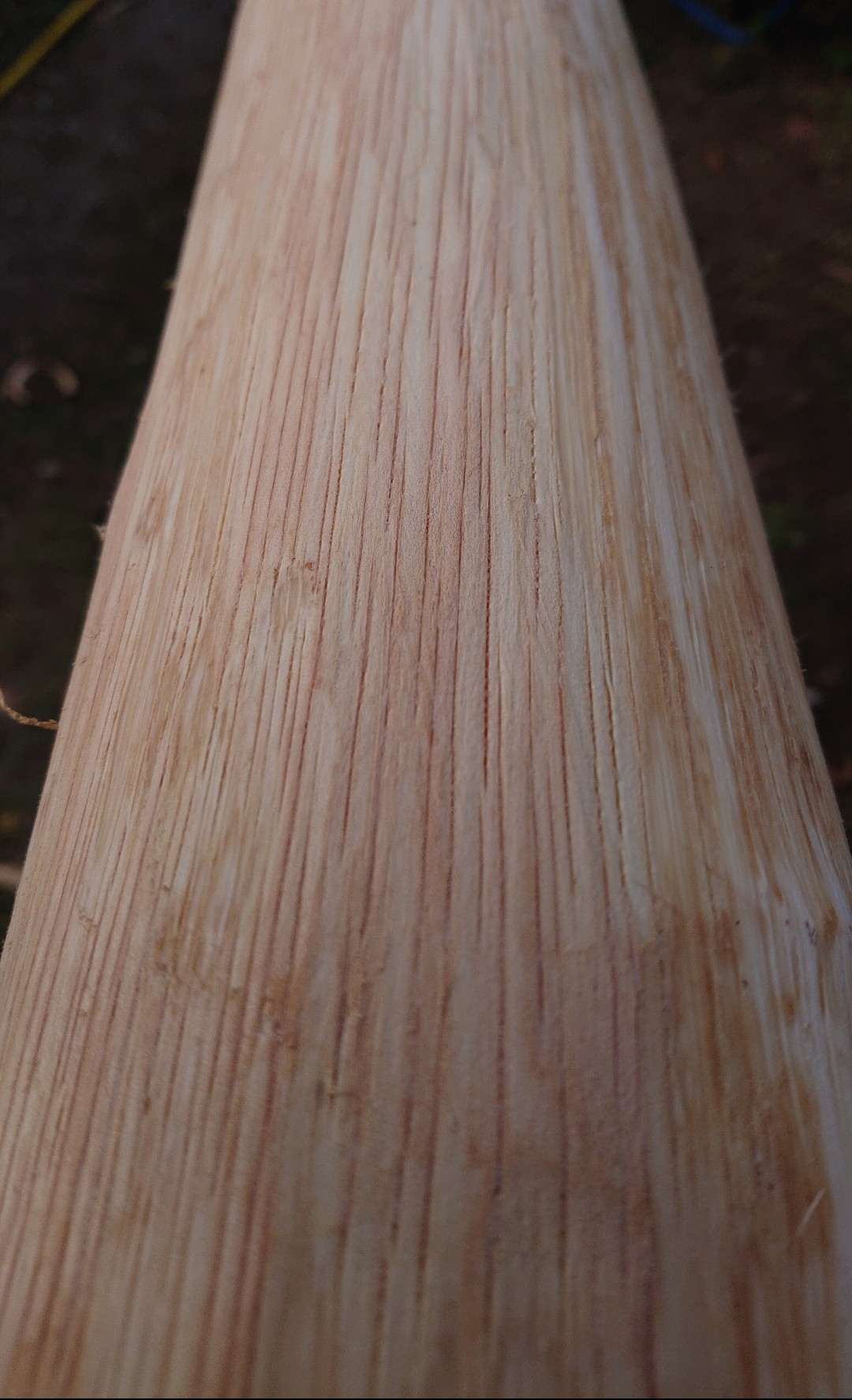

Bei Hasel ist am Bast gut evtl Drehwuchs zu erkennen...
Bin bei diesem ganz zu frieden...

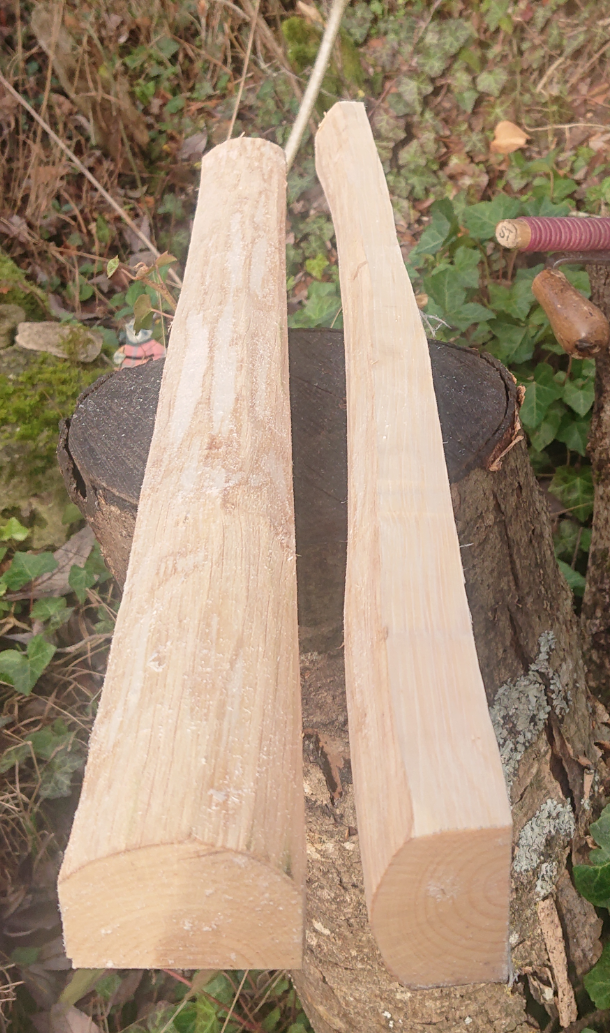

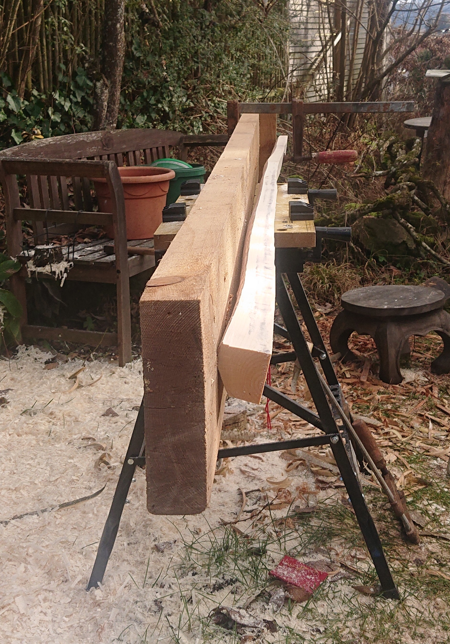

Ich habe die Knoten im Kopf entwirrt bekommen und das Stämmchen in zwei Teile zerlegt...
Der Teil den ich für für stehenden Jahresringe vorgesehen habe, hat sich reflex gebogen.... dumm gelaufen... Vllt sollte ich den Plan ändern und tauschen, aber in meinem Alter ist Mann nicht mehr so flexibel... 😂
Deshalb habe ich ihn deflex gepresst..

Aber Reflex ist doch eigentlich gut oder? ???
Beiträge: 8940
Hat gedankt: 1230 Mal
Hat Dank erhalten: 213 Mal
Re: Saplingbow 15, benzi, Hasel
Michel in der Hütte hat geschrieben: 03.01.2023, 17:04 Aber Reflex ist doch eigentlich gut oder? ???
Ja, für einen Bogen mit liegenden Jahresringen... mit stehenden Jahresringen muss ich den Rohling 90° drehen und dann wird der Reflex zum seitlichen Verzug...

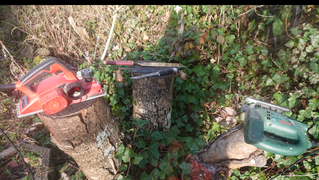

Werkzeuge...
