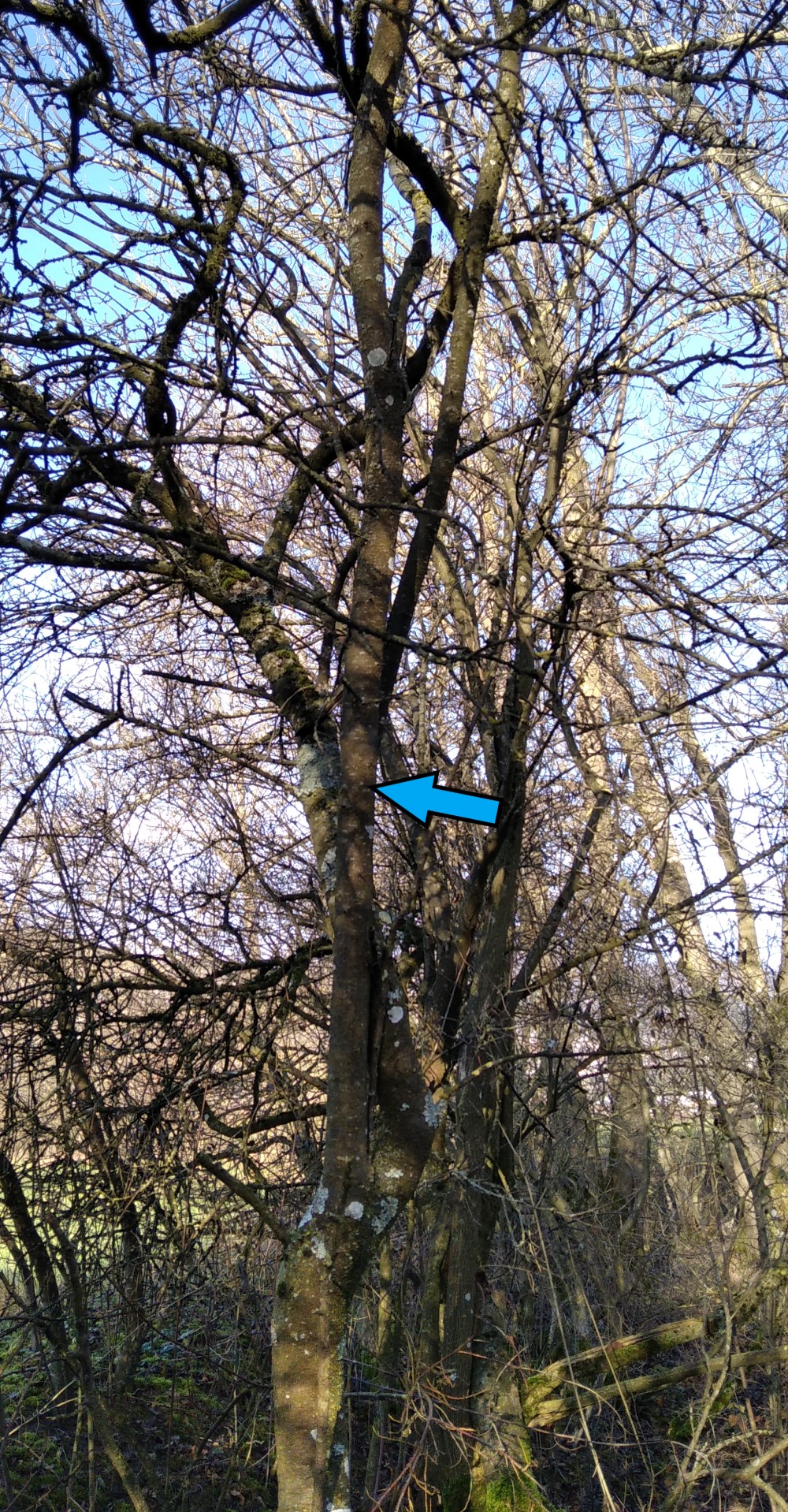

Heute war gerade perfektes Wetter um sich neues Holz zu suchen.
Mein erster Kandidat: Eine Esche.
Hier im Habitat: ...und hier um einen Ast erleichtert. Der Rest fällt diesen Winter noch der Kettensäge des Försters zum Opfer... Stamm mit Knospe: EIne Linie wird sich wohl finden. Der kurze Abschnitt muss evtl. als Griff herhalten. Wir werden sehen...

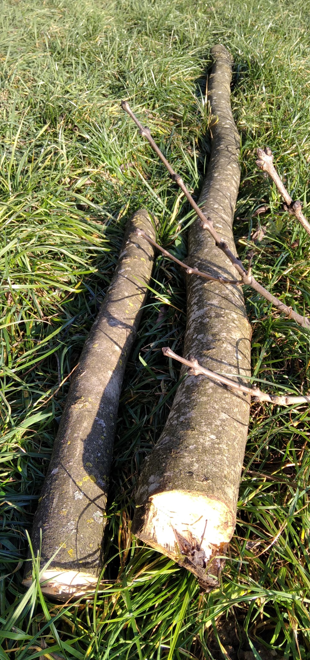

Mein zweiter Kandidat: Es könnte ein Schwarzdorn sein. Ich bin mir aber überhaupt nicht sicher.
Das Stämmchen hatte noch ein paar typische Dornen. Die Triebe weiter oben waren aber quasi dornenfrei.
Bestimmungshilfe willkommen!! Hier einmal Schwarzdorn? und zweimal Esche: Heute habe ich mir sogleich die Esche vorgenommen und mit der Bandsäge aufgesägt.

sieht für mich auch nach schwarzdorn/schlehe aus.
würde hier auf jeden fall den rohling ein paar Tage mit der Rinde trocknen lassen und diese dann erst abschaben.
das holz reist sonst sehr schnell ein, da ist esche harmlos dagegen.
