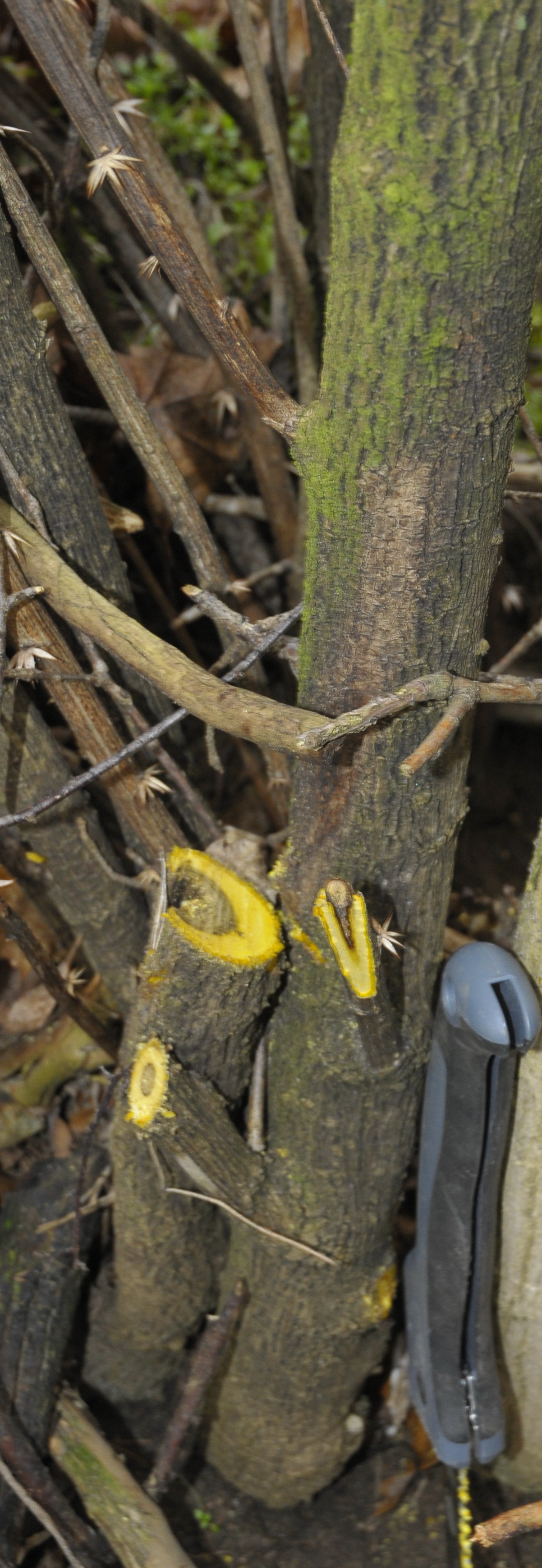

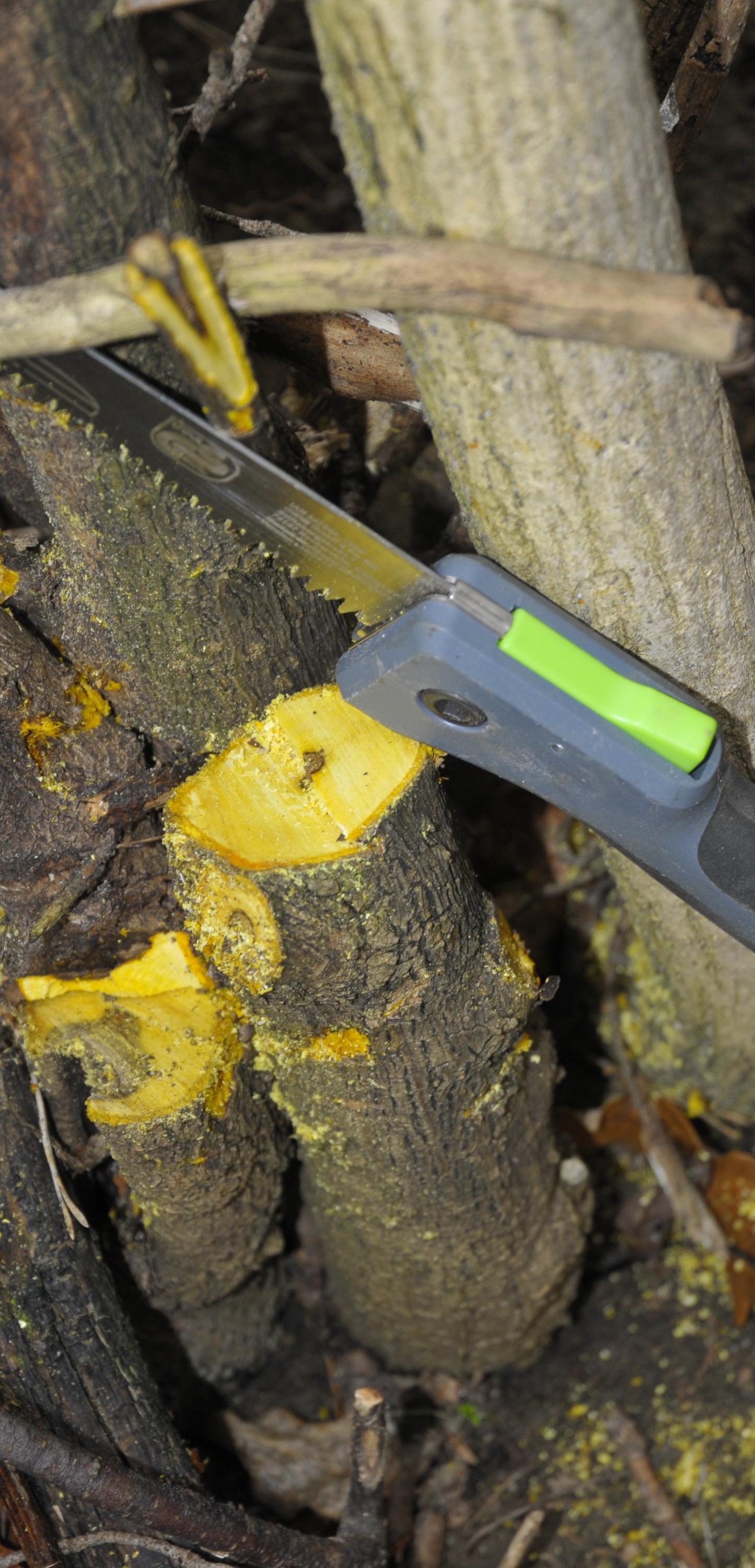

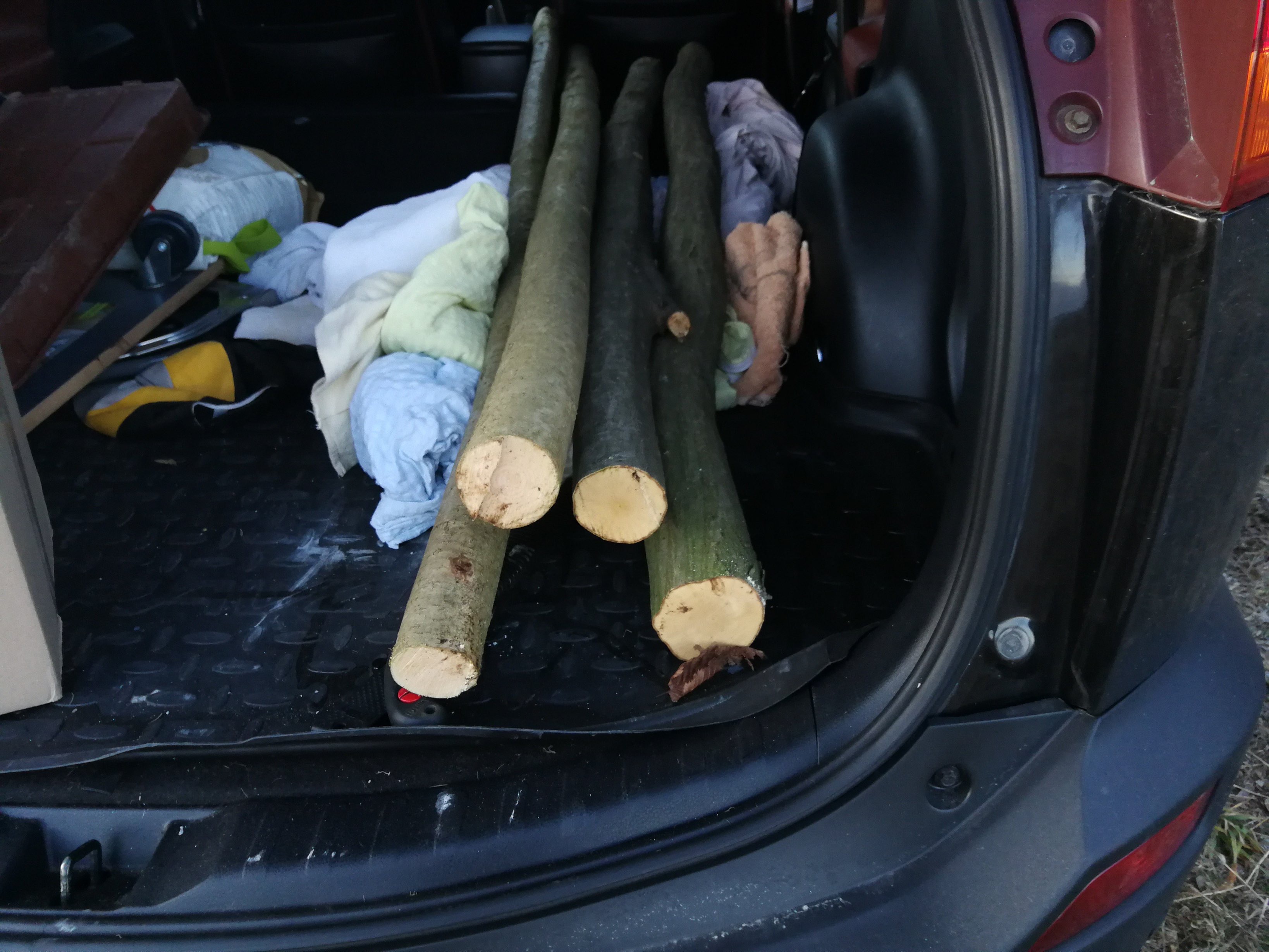

Ich bin im Rennen, habe heute eine Hainbuche und einen Hasel geerntet.
Jeweils 2 Staves mit 175 cm Länge, ich möchte eine Kombination machen.
Wenn es sich noch ausgeht werde ich etwas farbkräftiges für die Mitte/Griffbereich besorgen, entweder Traubenkirsche/Kern oder Alpenosage. Design ist ein Deflex/Reflex geplant mit 160 cm Länge.

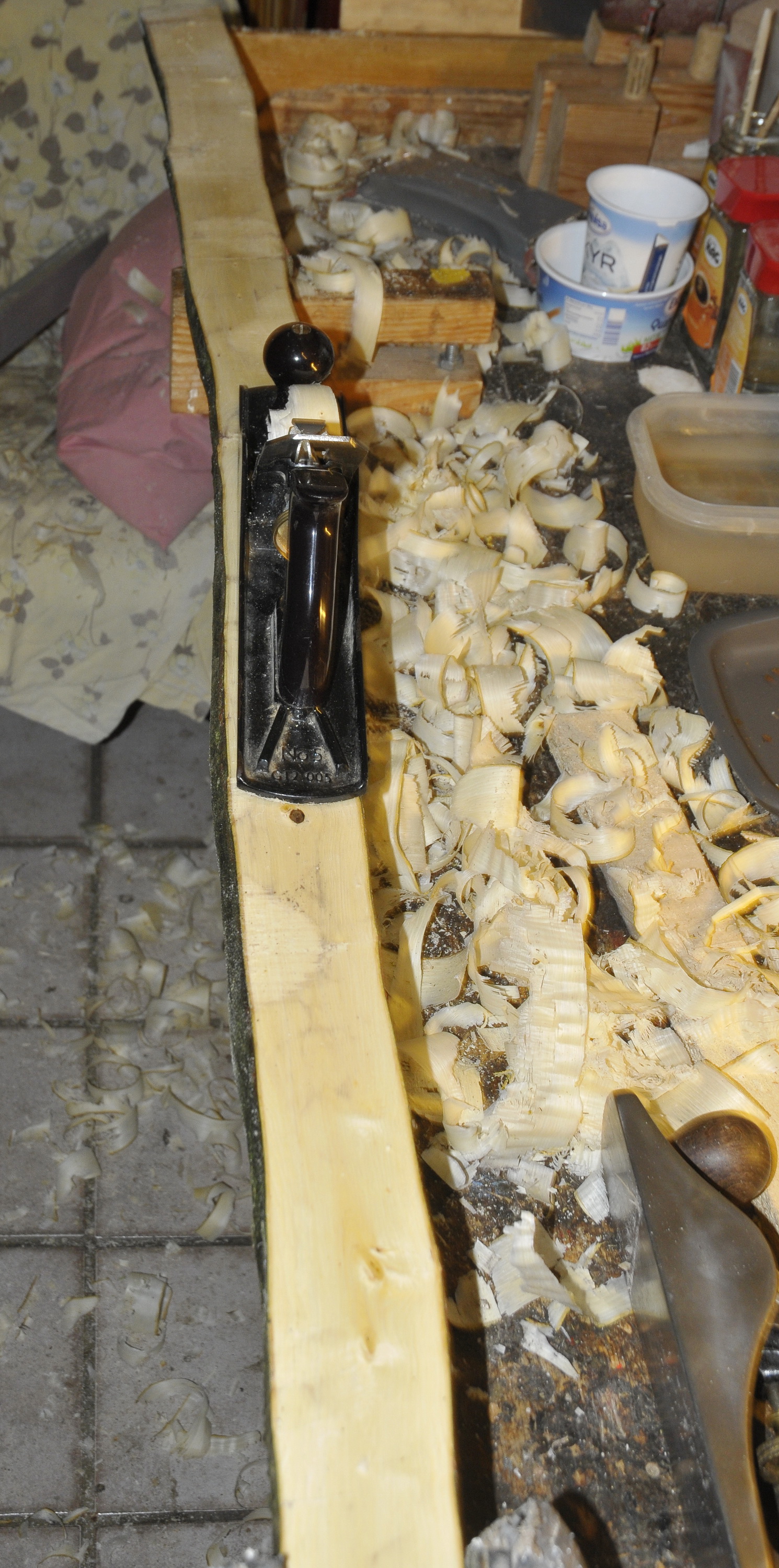

Ich hab auch wieder Späne gemacht, und zwar ein Backing für die Hainbuche.
Hasel mit der Hand hobeln ist etwas mühsam, vor allem wenn er viele Totäste hat.
Das Baking ist nun etwa 1 cm dick, mit dem stark gewölbten Rücken etwas schwierig, dass wird eine mühsame Sache das Haselbacking auf die Hainbuche zu bringen.
Die andere Hälfte des Hasels hab ich Reflex auf ein Brett gespannt als Reserve (Spare) falls der Hasel/Hainbuche nicht will.
