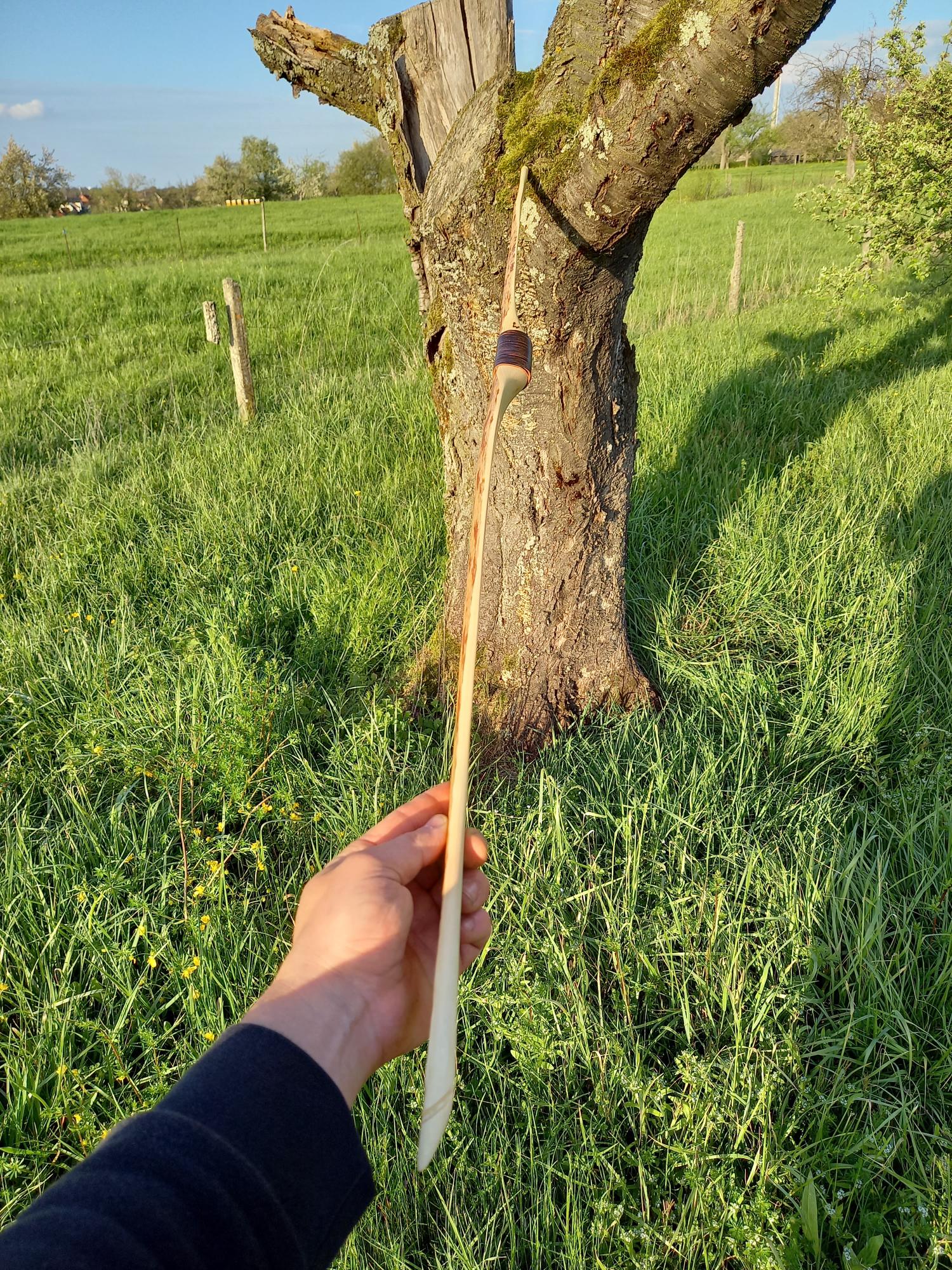

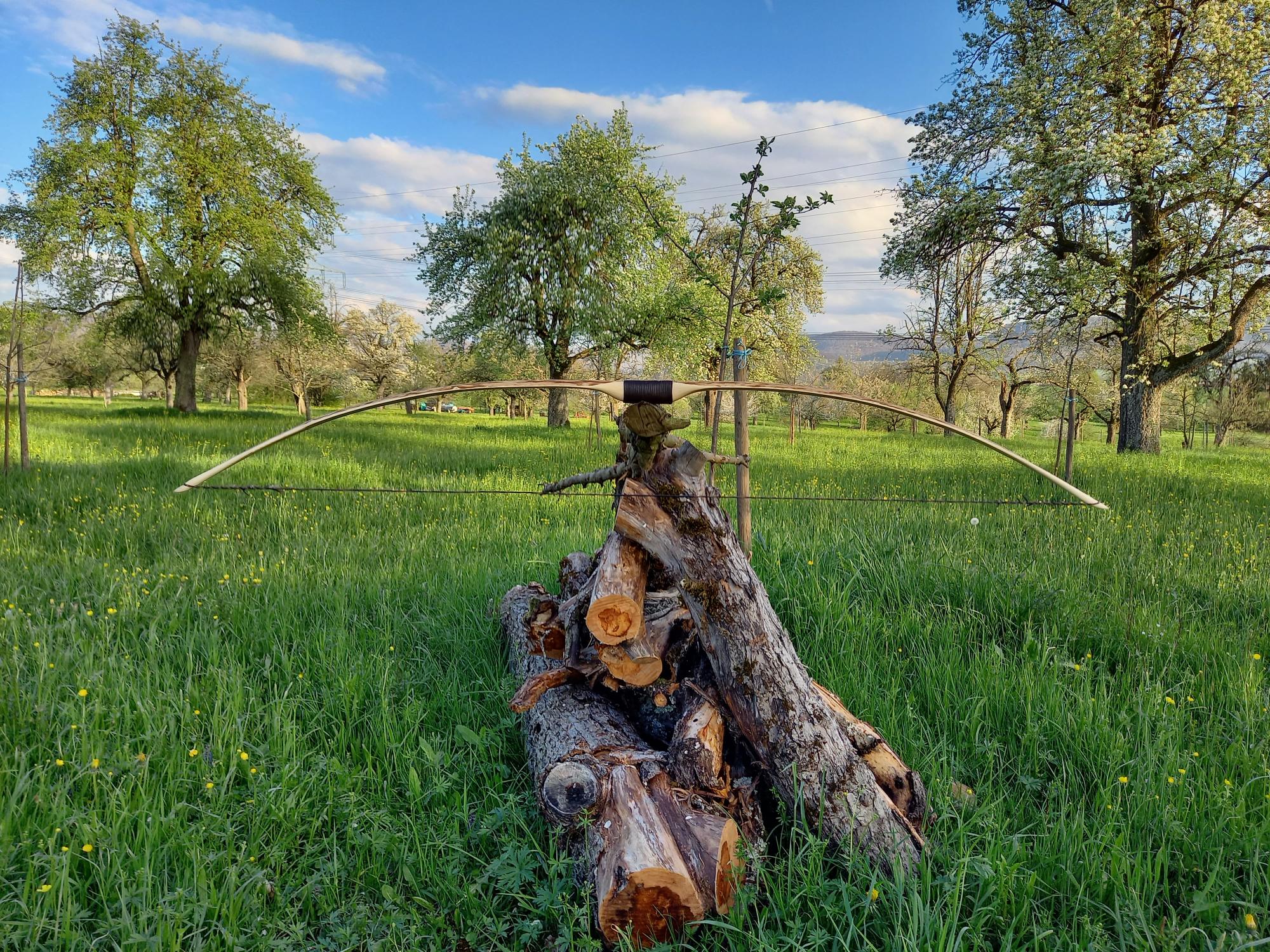

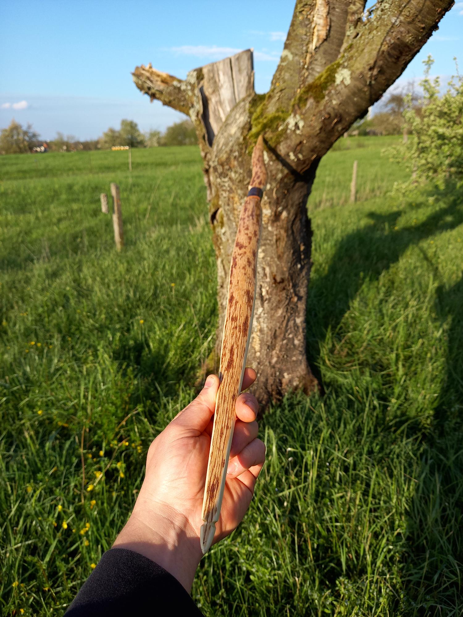

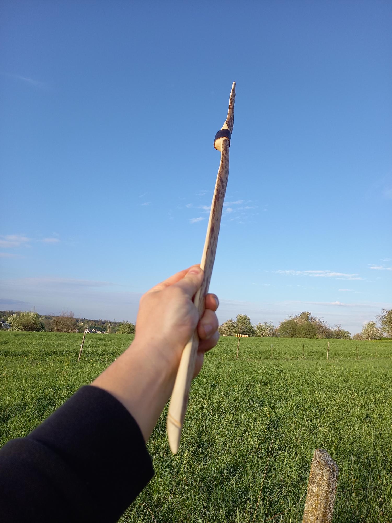

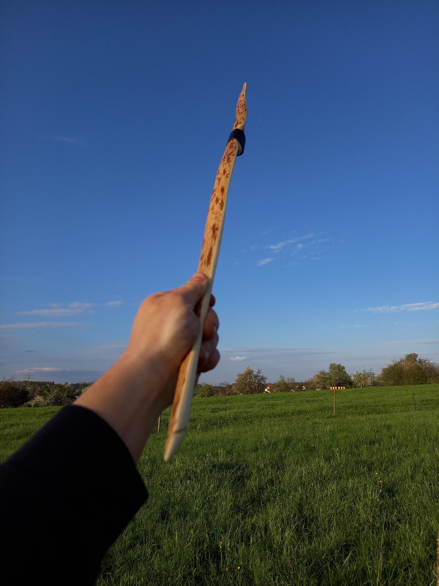

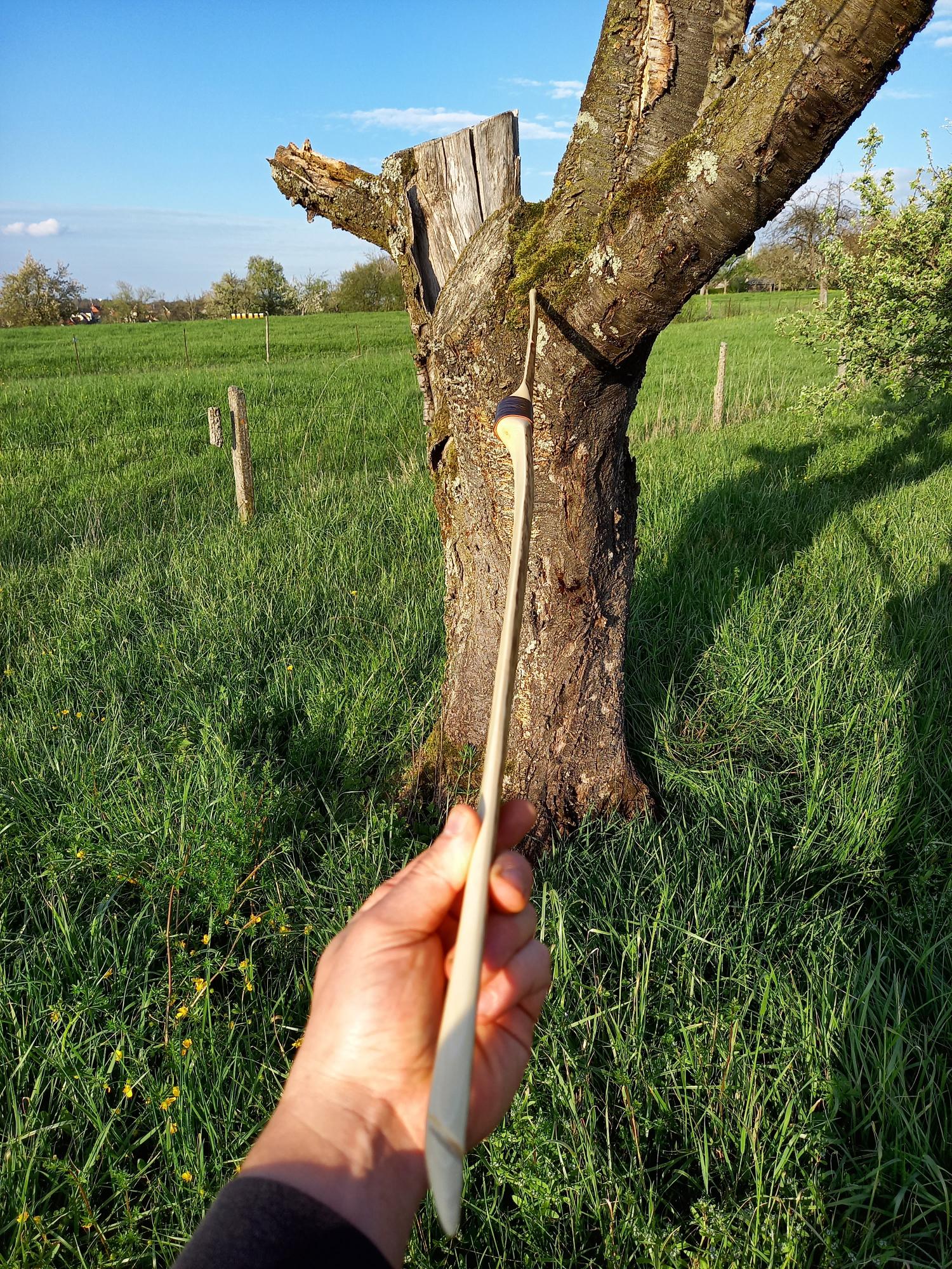

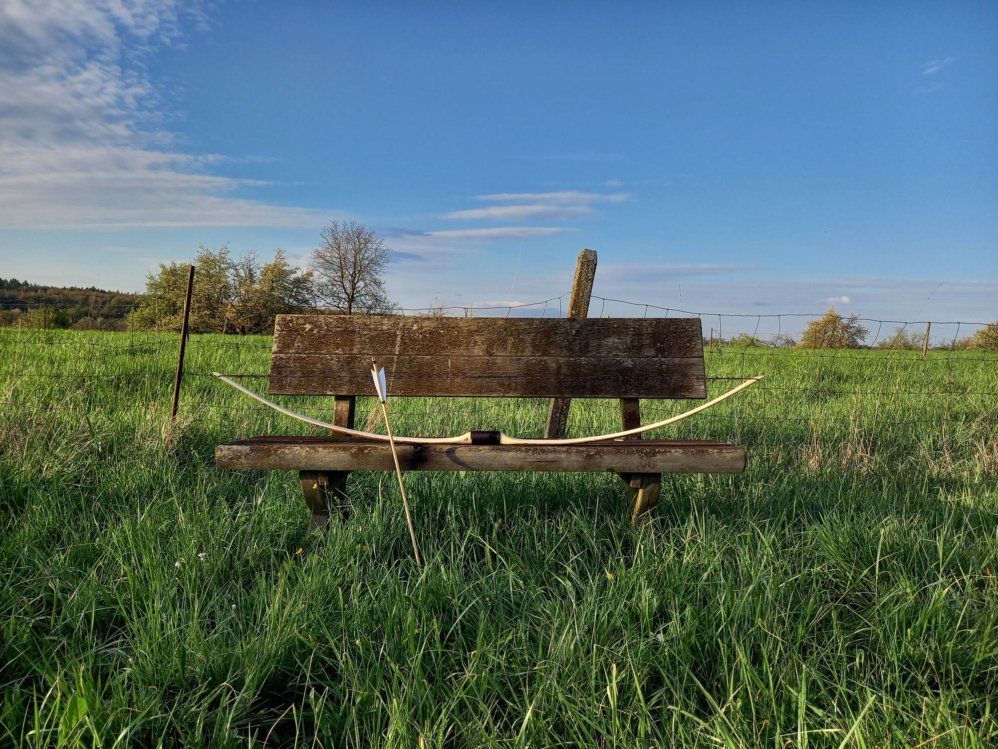

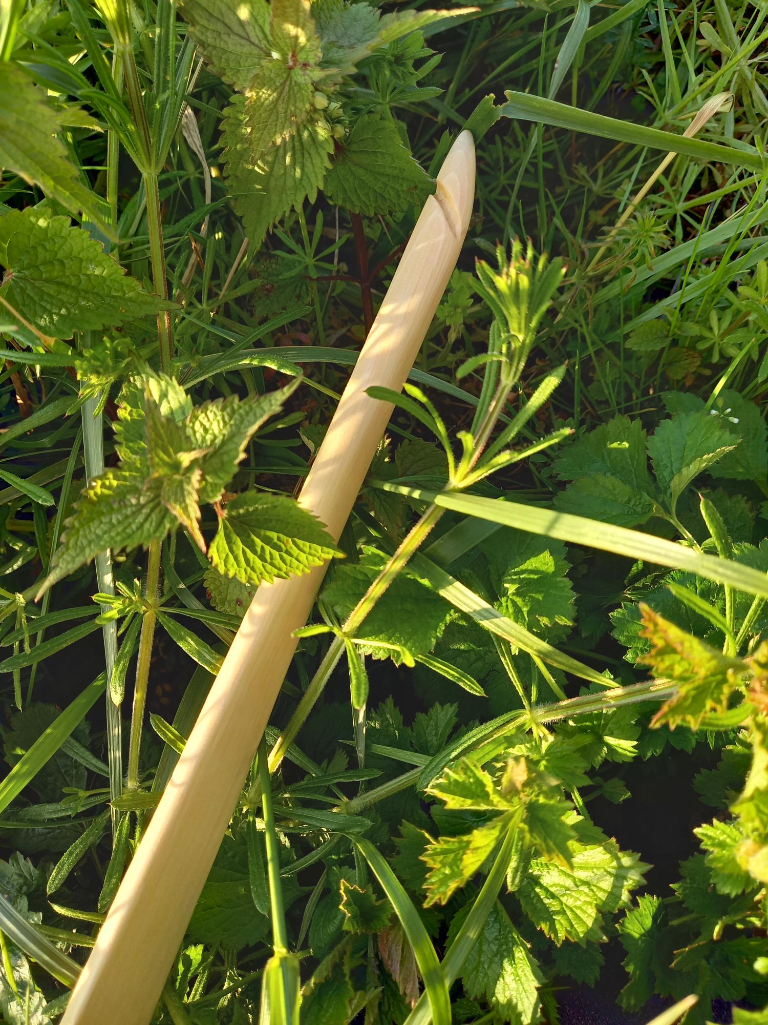

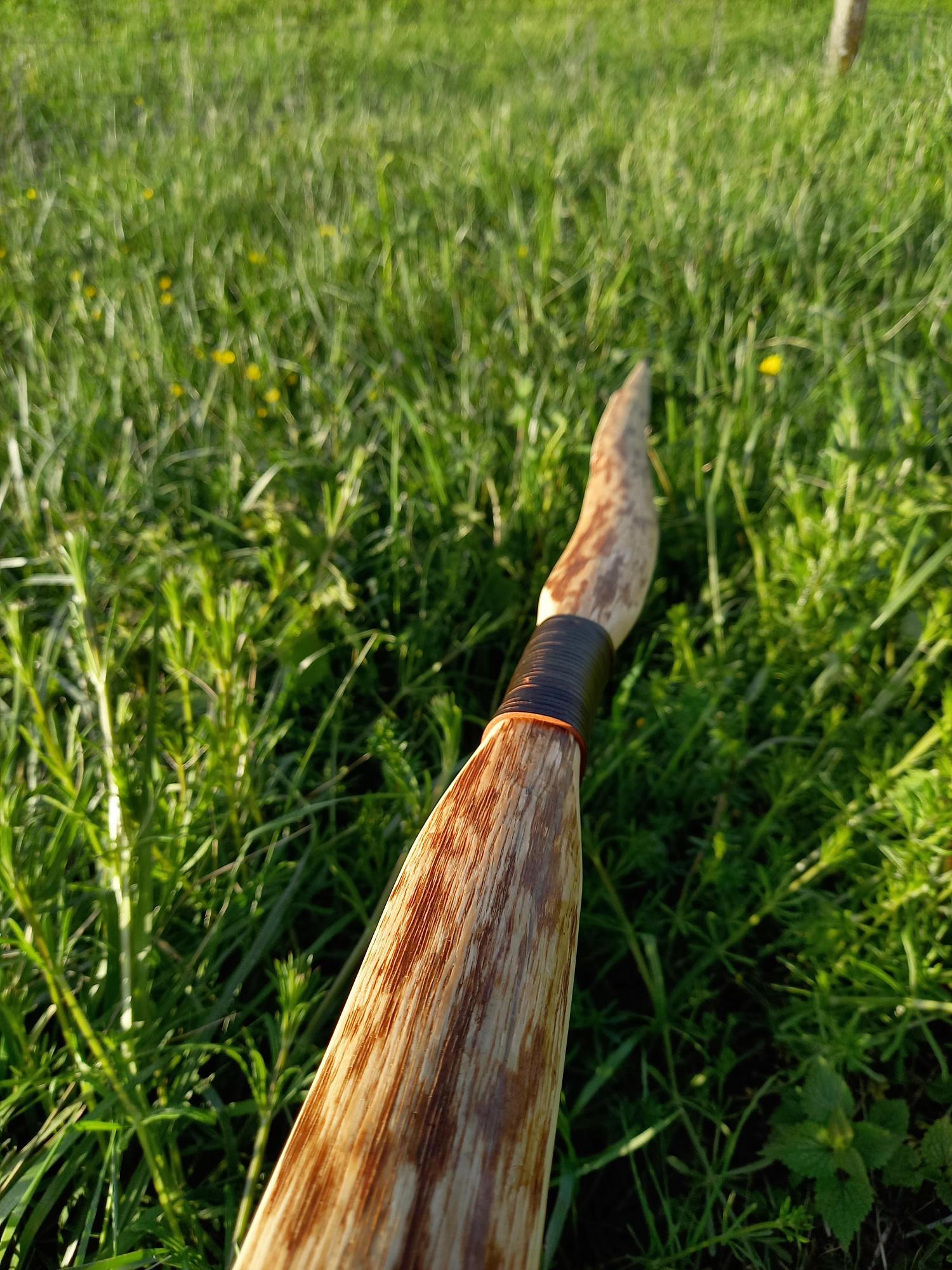

Hallo Zusammen,
hier mal wieder ein Haselbogen von mir.
Der Rohling war ein Hasel mit einer ursprünglichen Dicke von 9cm den ich dann gespalten/halbiert und getrocknet habe.
Im Bereich vom Griff auf der Rückenseite ist dann leider ein Längsriss entstanden.
Aber eingeföhnter 2k hilft :) fällt auf den Bildern auch fast nicht auf.

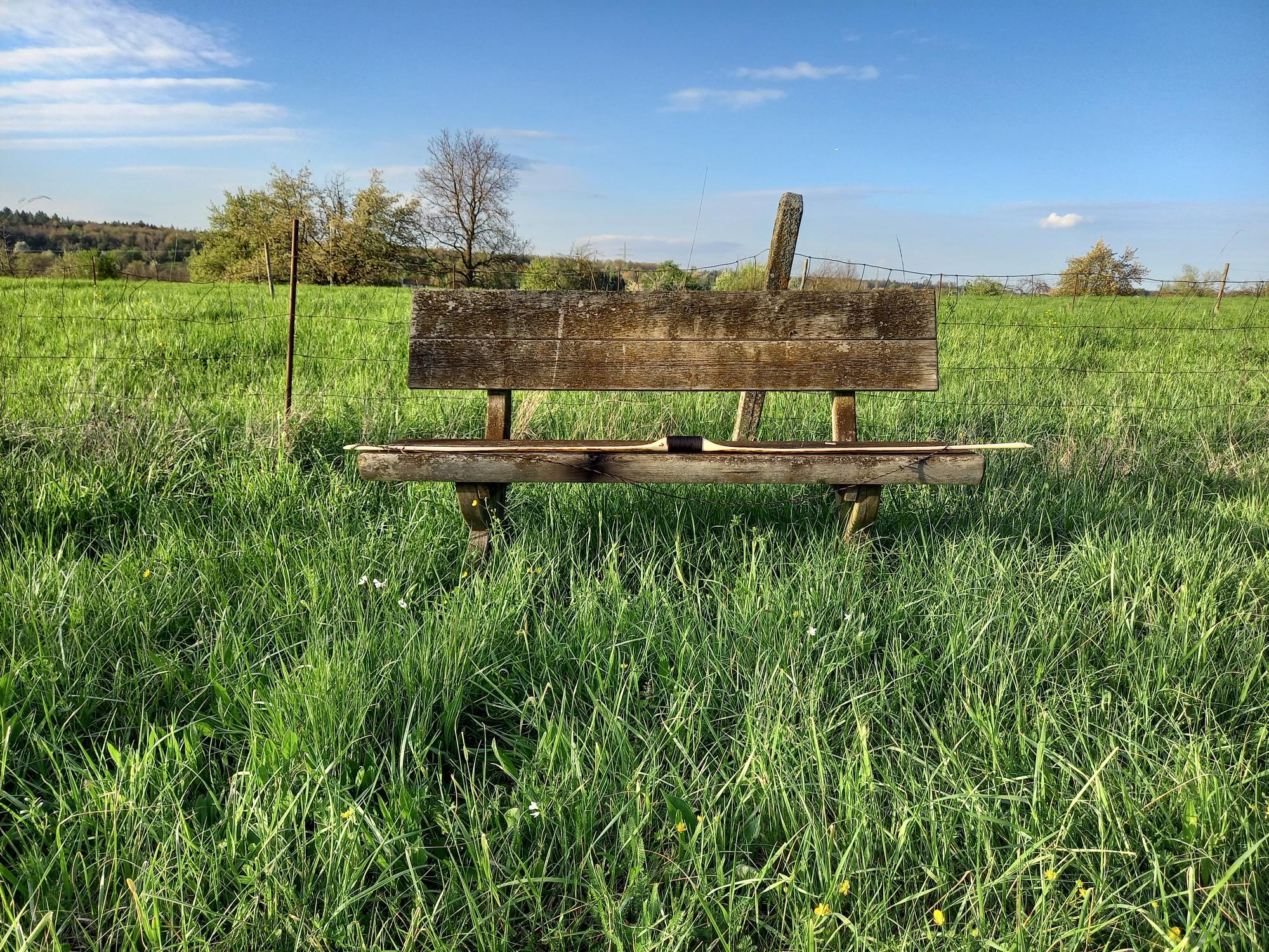

Der Rohling hatte war 1cm reflex beim Tillerbeginn. Jetzt nach ca 200Schuss ist er fast kerzengerade und hat somit kaum Set.
Sieht man auch auf den Bildern :)
Hier die Daten:
Holz: Hasel 10/2022
Länge: 165cm / 66"
WA-Breite nach Fadeouts: 4,3cm
WA-Breite im Bereich Nocken 0,8cm
Gewicht inkl. Sehne: 440g
Zuggewicht: 32#@27" & 35#@28"

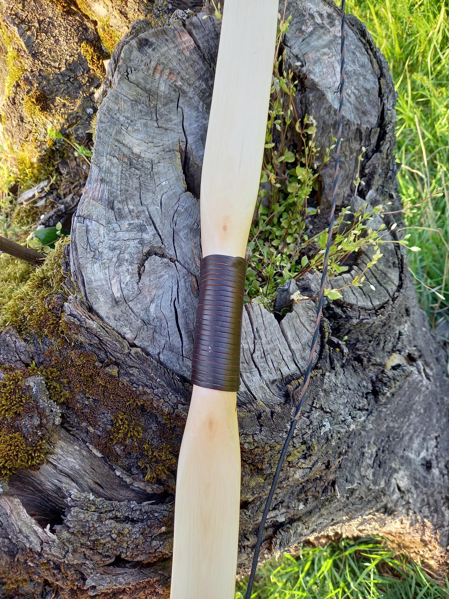

Griff: Leder

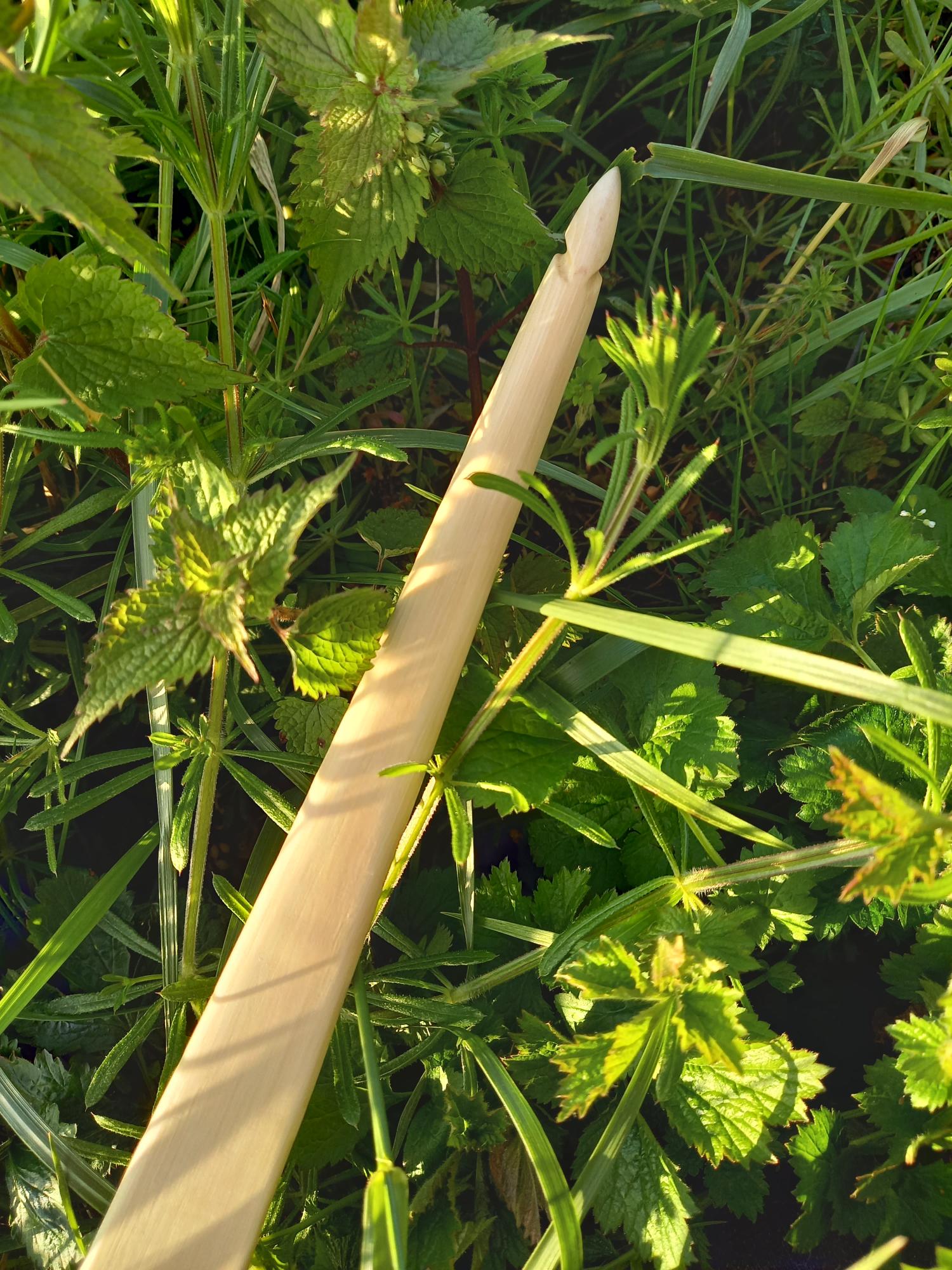

Nocken: naturbelassen
Finish: 4x Leinölfirnis
Sehne: Dacron 12Strang
beim WA der zu mir zeigt im Bereich von den FO sieht man am Rücken wenn man ganz genau hinschaut den gefüllten Längsriss

Super schön! 😊 Ohne viel schnick schnack und mit dem Bast kommt toll! 😊

Ja. Das sieht gut aus mit dem Bast, Basti. ;)

Ja, kann mich nur anschließen. Eine schlichte Schönheit 😊

Schöne harmonische Biegung und tolle Fotos gibt volle Punktezahl von mir.
