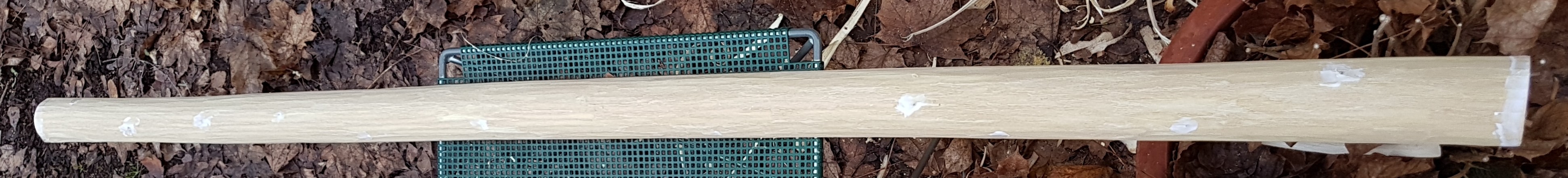

Robinie
Robinie
Robinie Rohling
Robinie Rohling
es müsste der vordere Rohling sein

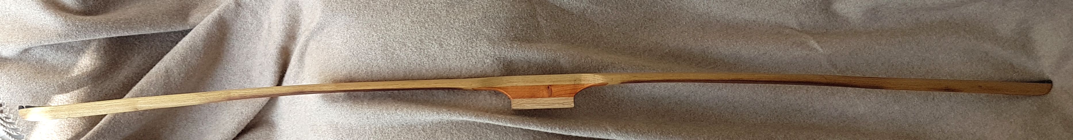

man sieht den Q&D Tiller - hier gibt es noch deutlich Verbesserungspotential beim nächsten Bogen

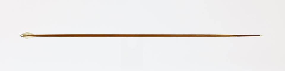

der Gewinner-Pfeil
der Gewinner-Pfeil

Danke fürs zeigen. Ist ja doch ein Möllegabet ähnliches Design mit recht langen steifen Hebeln. Gibt es denn schon Knitter, Robinie ist da ja eher empfindlicher?
Wenn ich die Bilder recht interpretiere haben die steifen Hebel einen recht ausgeprägten dreieckigen Querschnitt mit schmalem Bauch.

Der Hebelquerschnitt ist in etwa wie du schreibst - als Basis ein hochkant stehender, rechteckiger Querschnitt, der dann keilförmig Richtung Bauch ausgearbeitet wurde. Die langen Schenkel des Dreiecks sind keine Gerade, sondern bogenförmig. Hier kann ich beim nächsten Flightbogen sicher noch etwas reduzieren und Gewicht einsparen.
